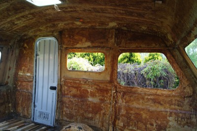

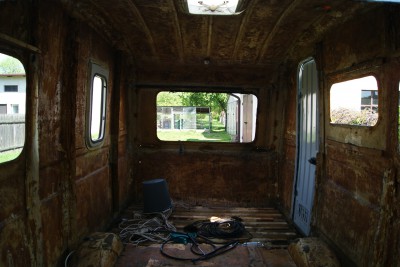

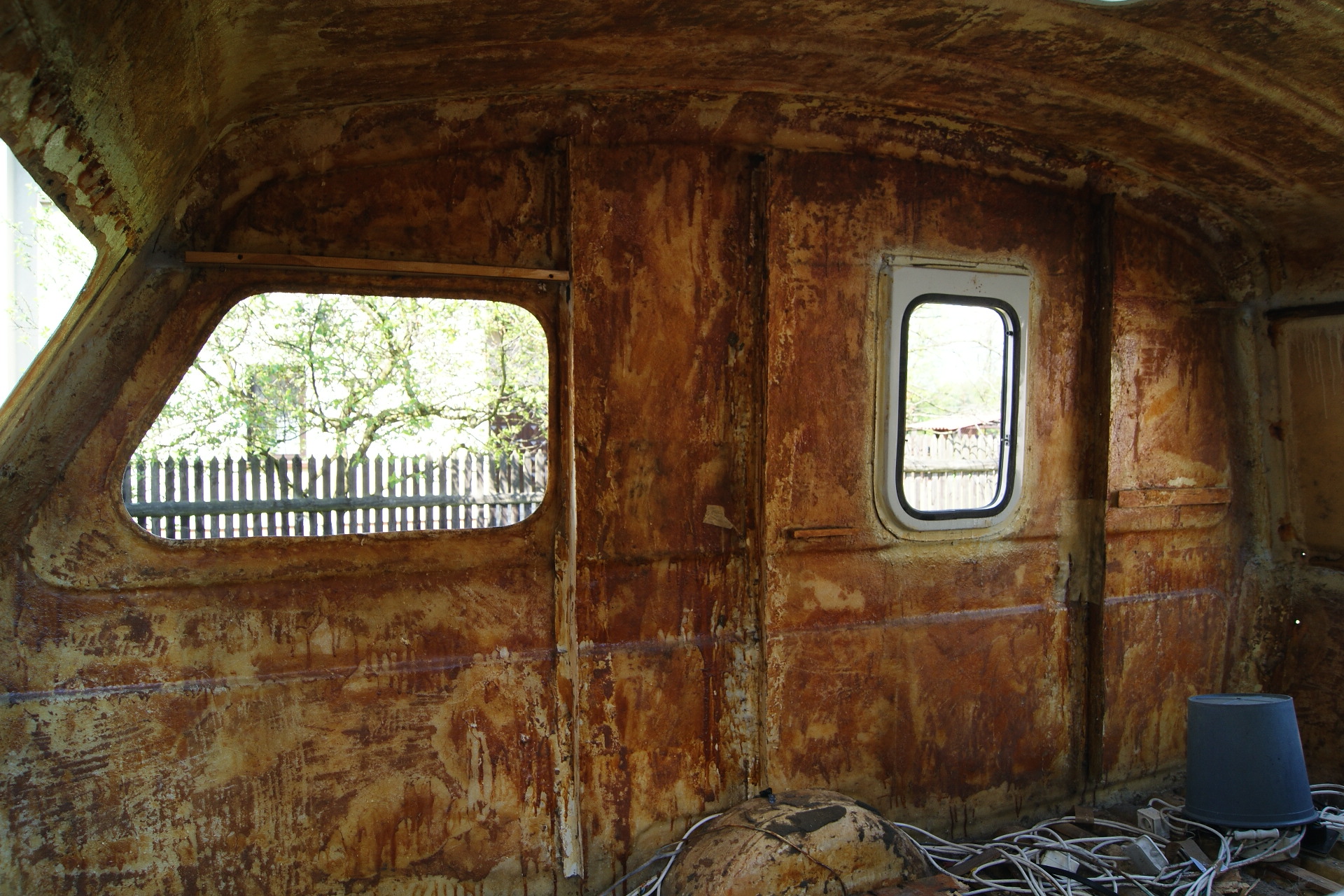

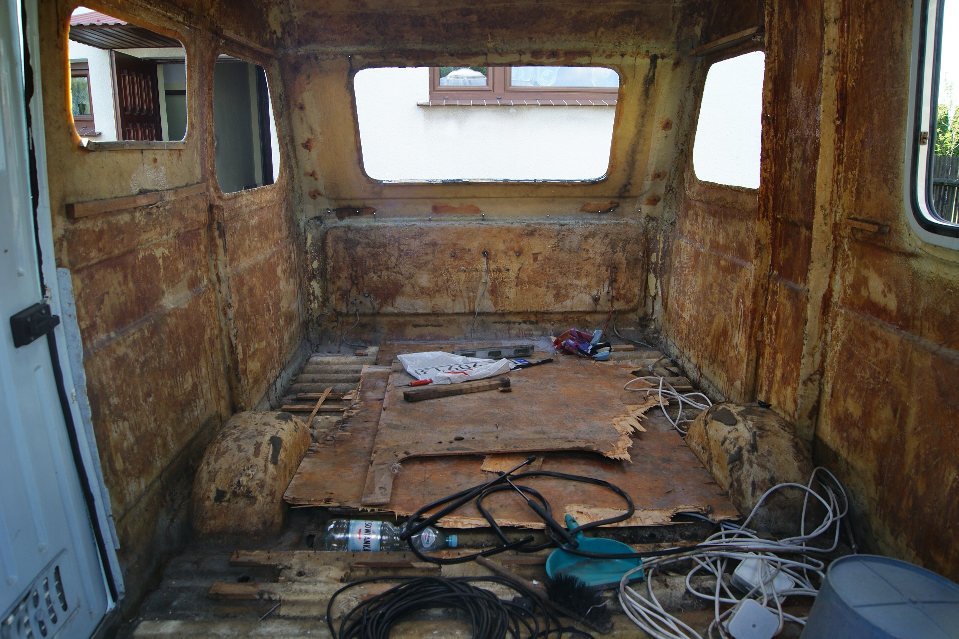

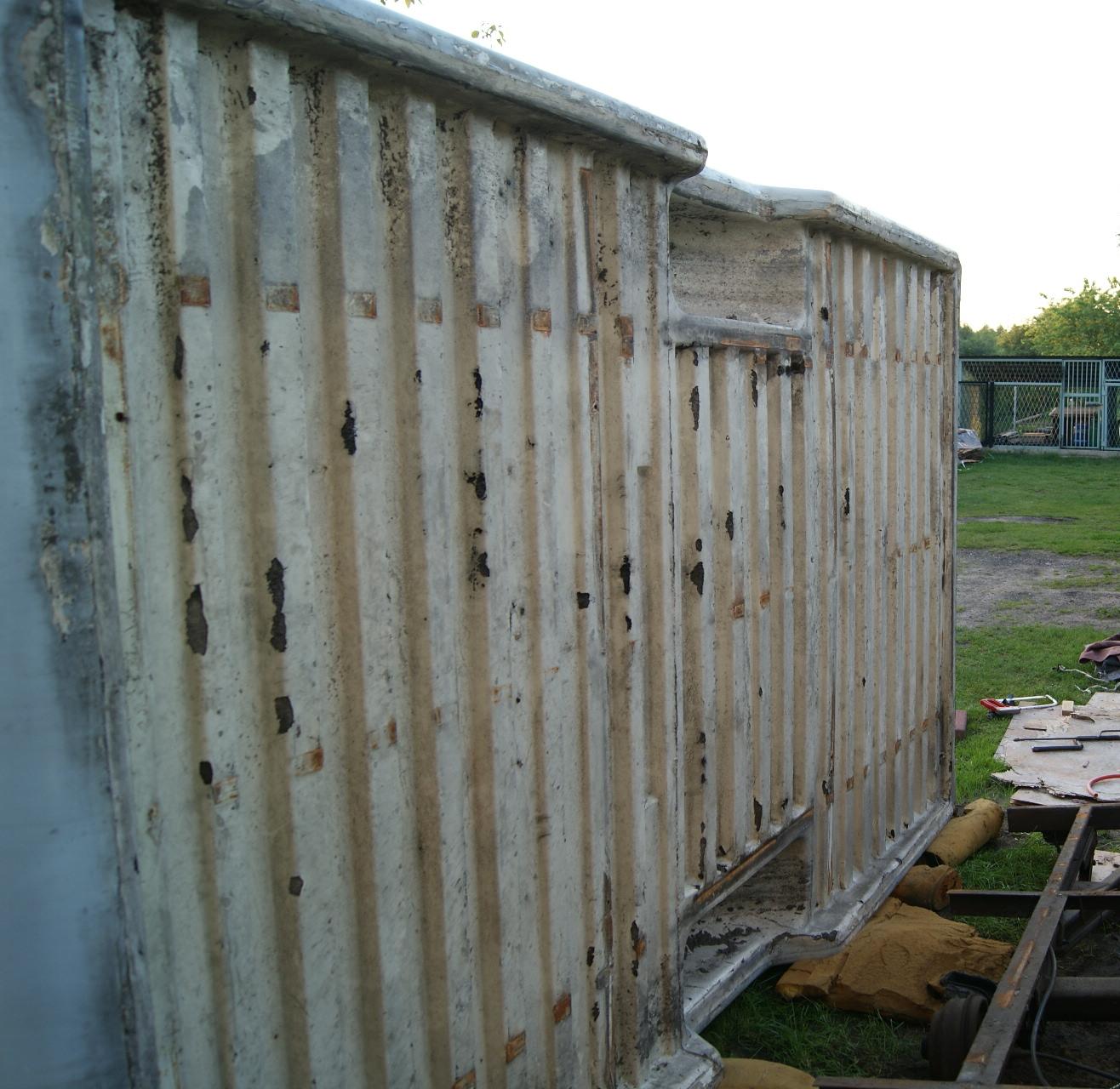

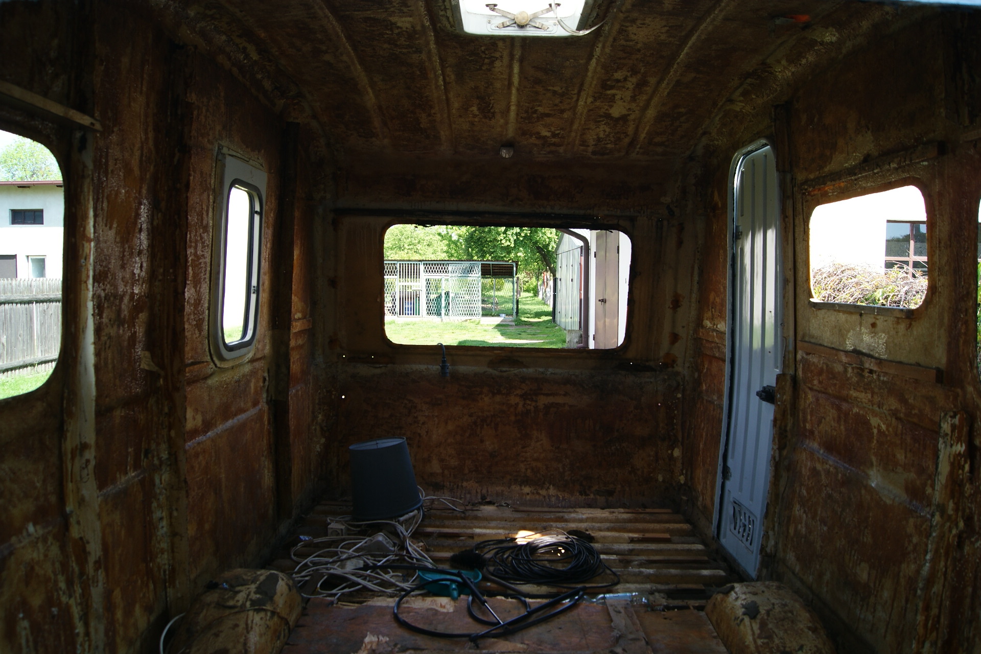

Na pierwszy ogień poszło wnętrze - standardowo wyrzuciłem wszystkie graty, tapicerkę, elektrykę, płyty podłogowe, okna. Usunąłem też ramki okien uchylnych - przednie i tylne były trochę spróchniałe, a kuchenna niby OK, ale z to jakaś taka pokrzywiona, wypaczona.
Zdjąłem też listwy aluminiowe, ale powiem szczerze że nawet nie próbowałem odkręcać tych śrubeczek - wszystkie nakrętki odciąłem od wewnątrz.

Jesteśmy na podobnym etapie prac. Na twoich zdjęciach, zdjęciu widzę jak powinna wyglądać podłoga i kantowki pod nią. U mnie jedna breja z kantowek została . Powodzenia w remoncie.

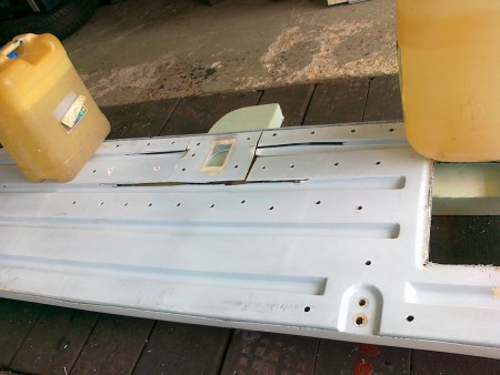

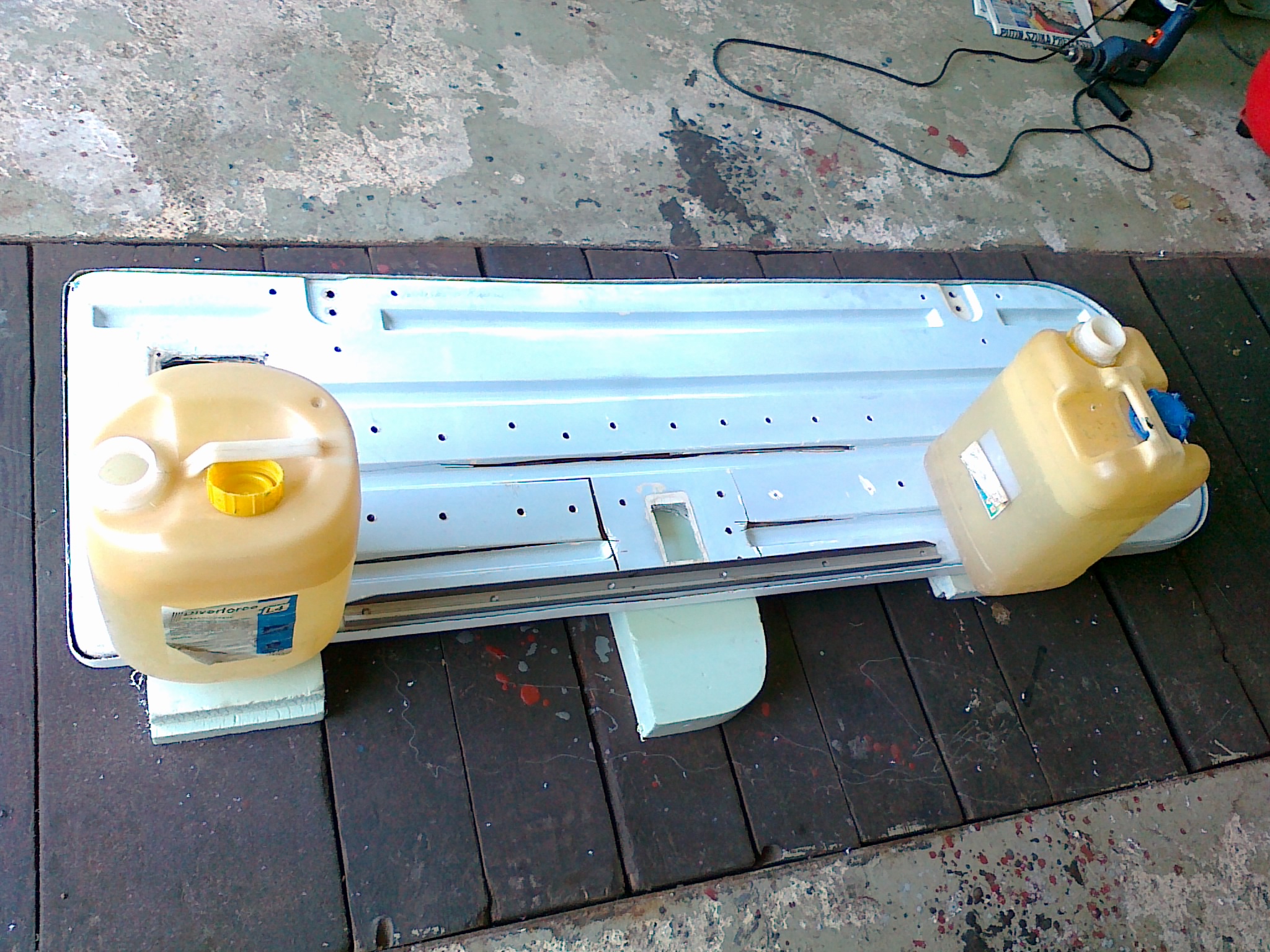

Skończyłem laminować ramki okienne, zrobiłem z drewna świerkowego, będzie OK?
Mam też problem z odstającymi drzwiami, a raczej należałoby powiedzieć z wypchniętą na zewnątrz ścianą boczną - kilka pomysłów chodzi mi po głowie, jakoś trzeba będzie temu zaradzić :?

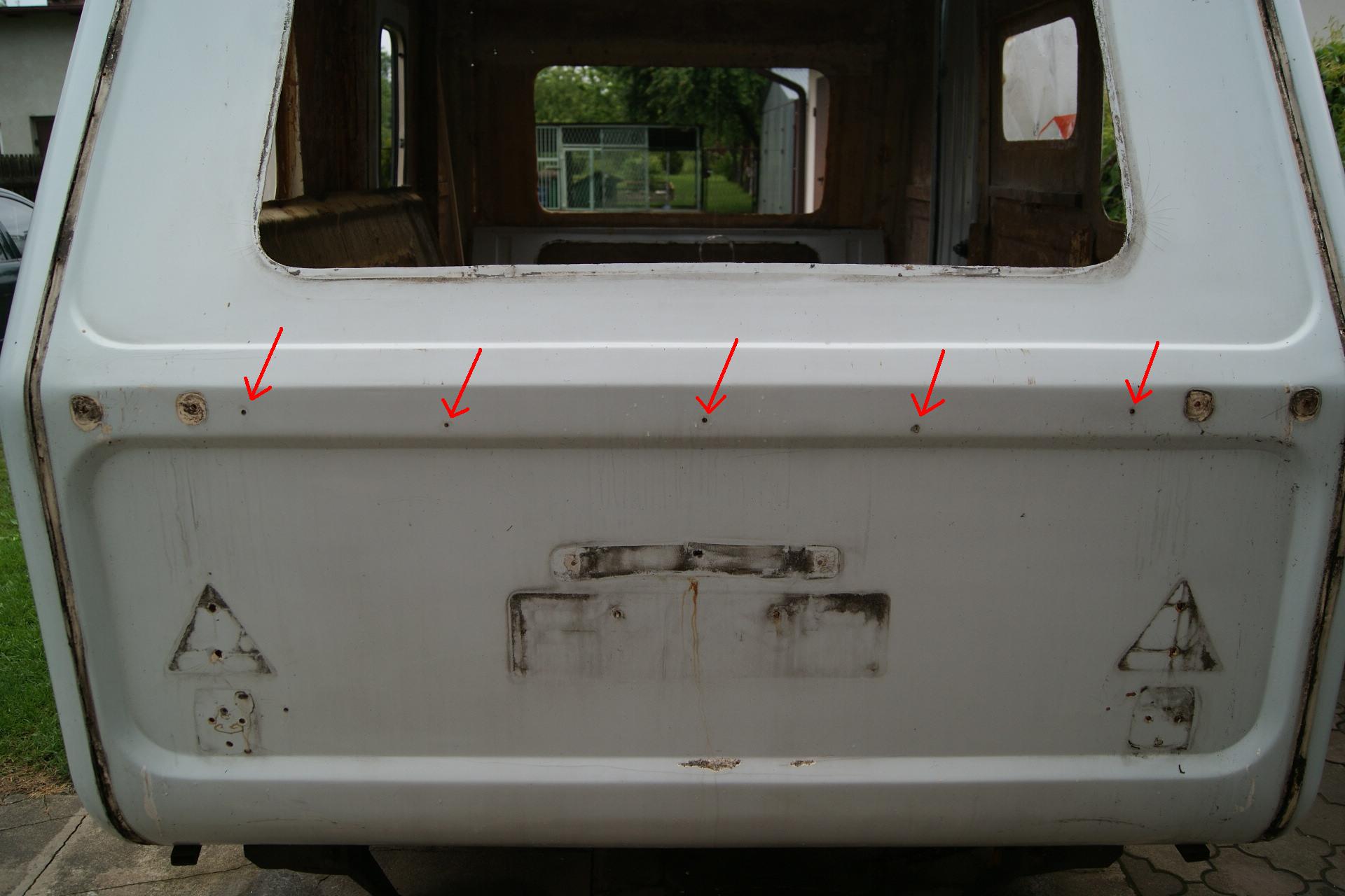

Jeszcze jedno, czy te otworki są "original", bo rozbieranie przyczepy szło tak szybko, że nie pamiętam czy tam było coś przykręcone, czy to raczej jakiś patent-samoróbka ? :wink:

pawko pisze:Jeszcze jedno, czy te otworki są "original", bo rozbieranie przyczepy szło tak szybko, że nie pamiętam czy tam było coś przykręcone, czy to raczej jakiś patent-samoróbka ? :wink:
Raczej patent, samoróbka .

Postautor: pawko » środa, 4 cze 2014, 23:05
To dobrze bo już je zalaminowałem :mrgreen:

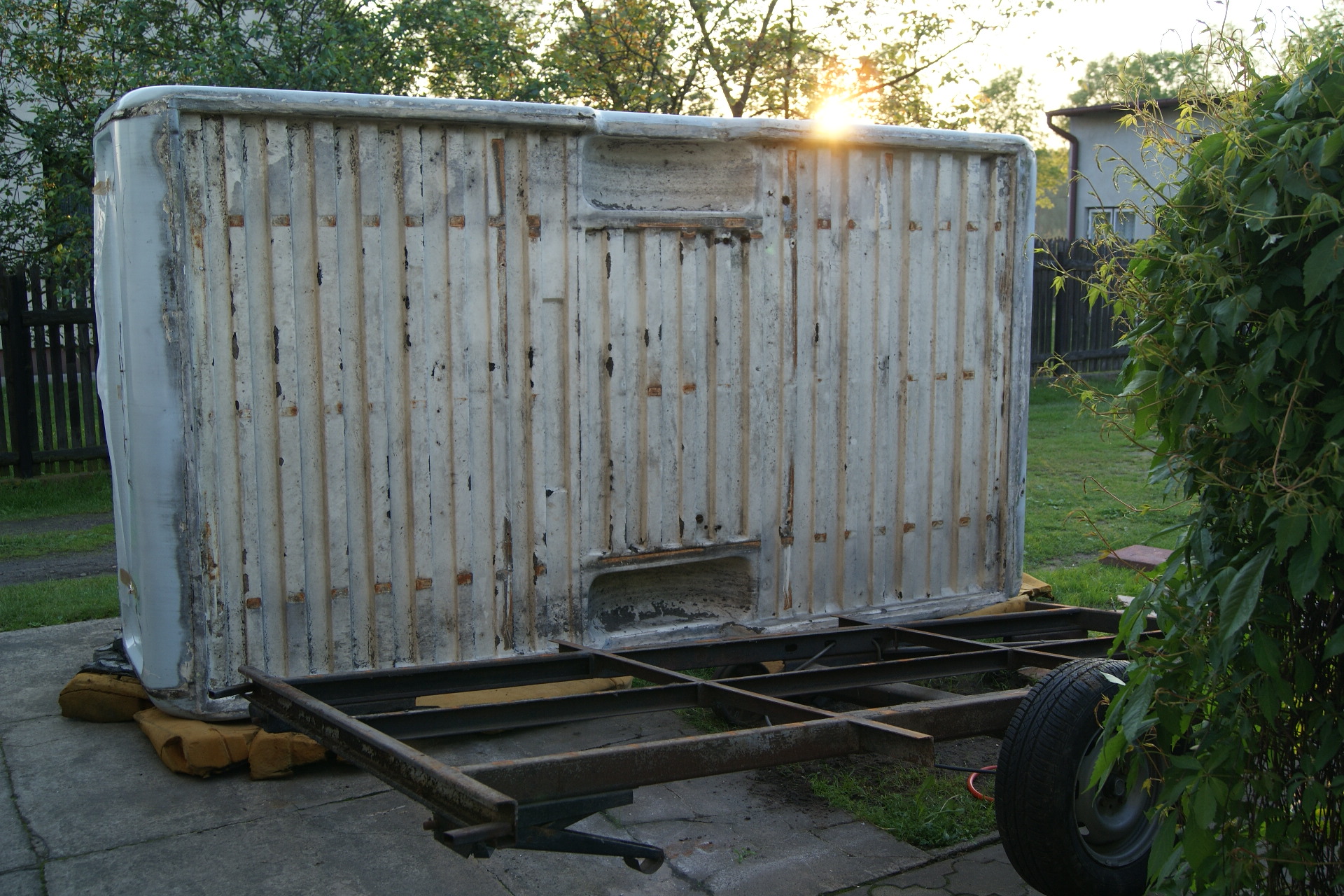

Tymczasem, moja skorupa położyła się na lewy boczek i wszystko wskazuje na to, że jej tak wygodnie

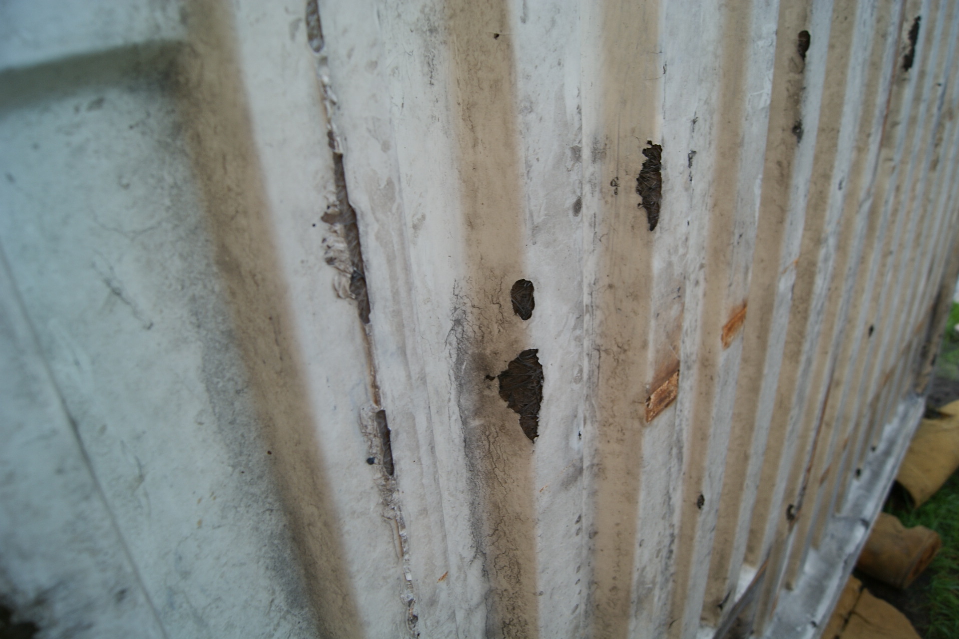

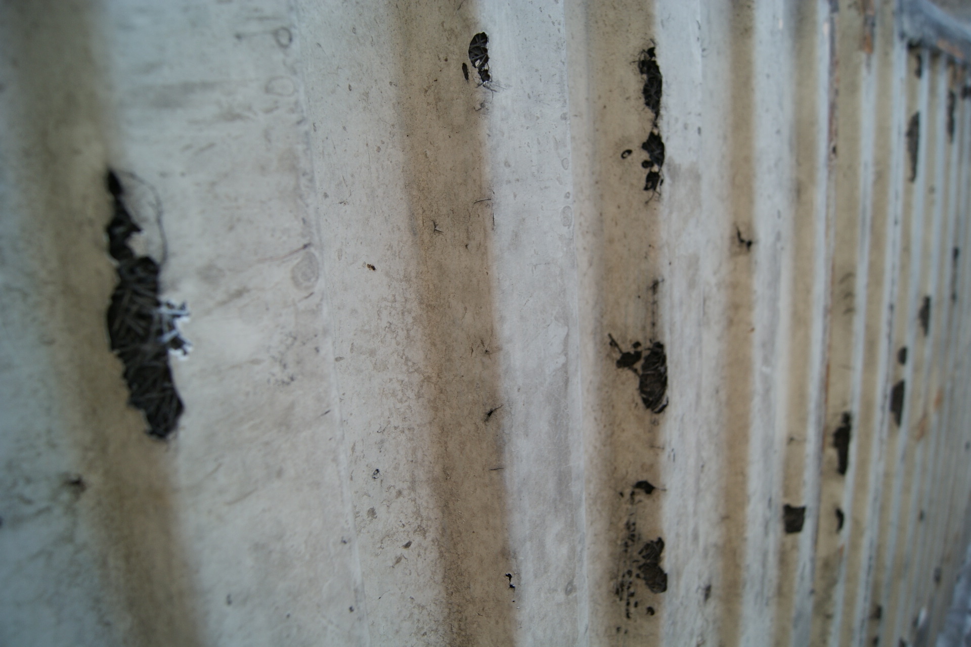

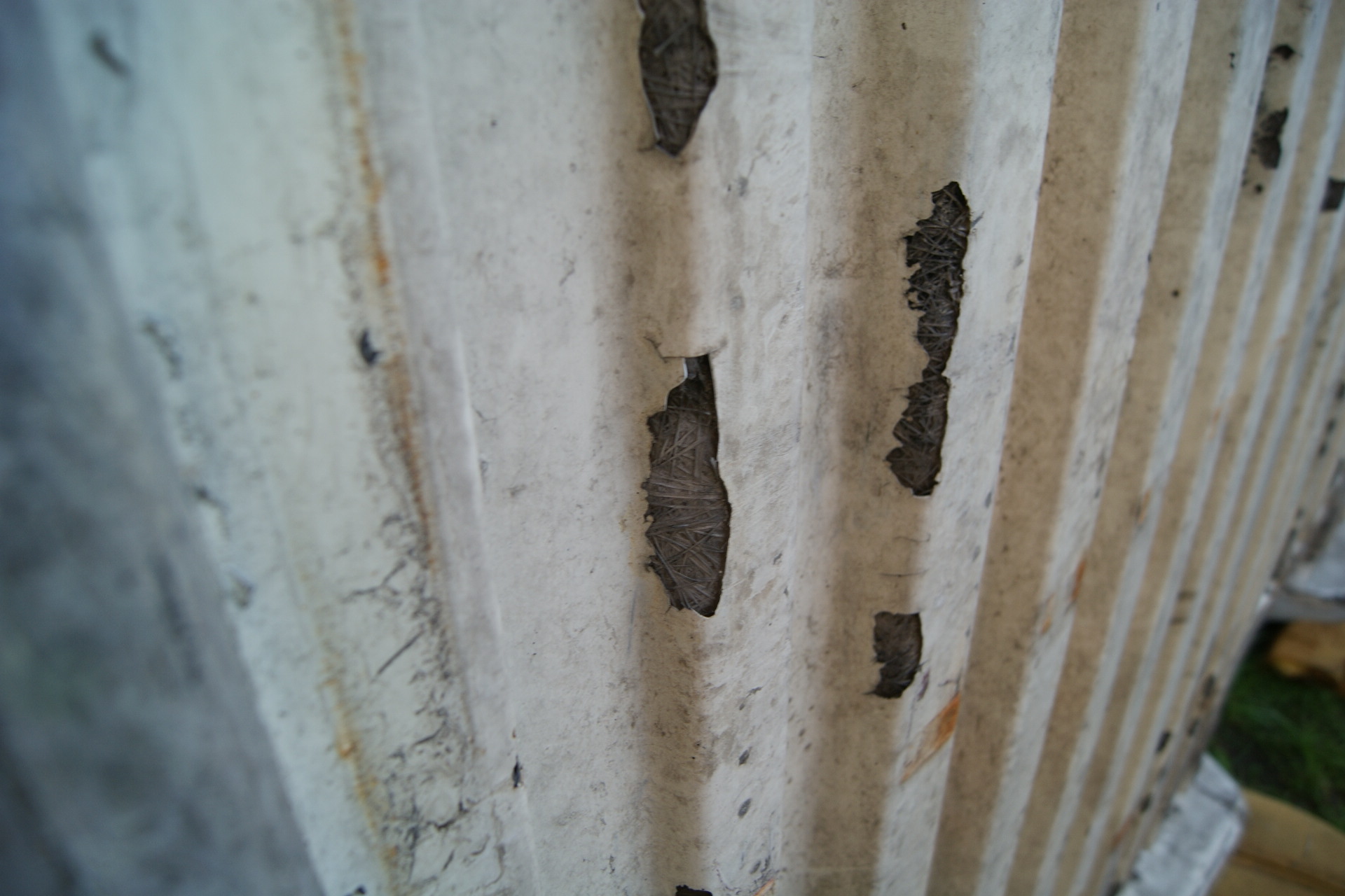

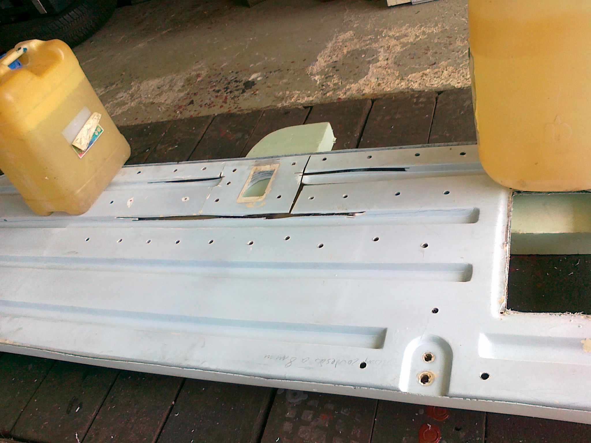

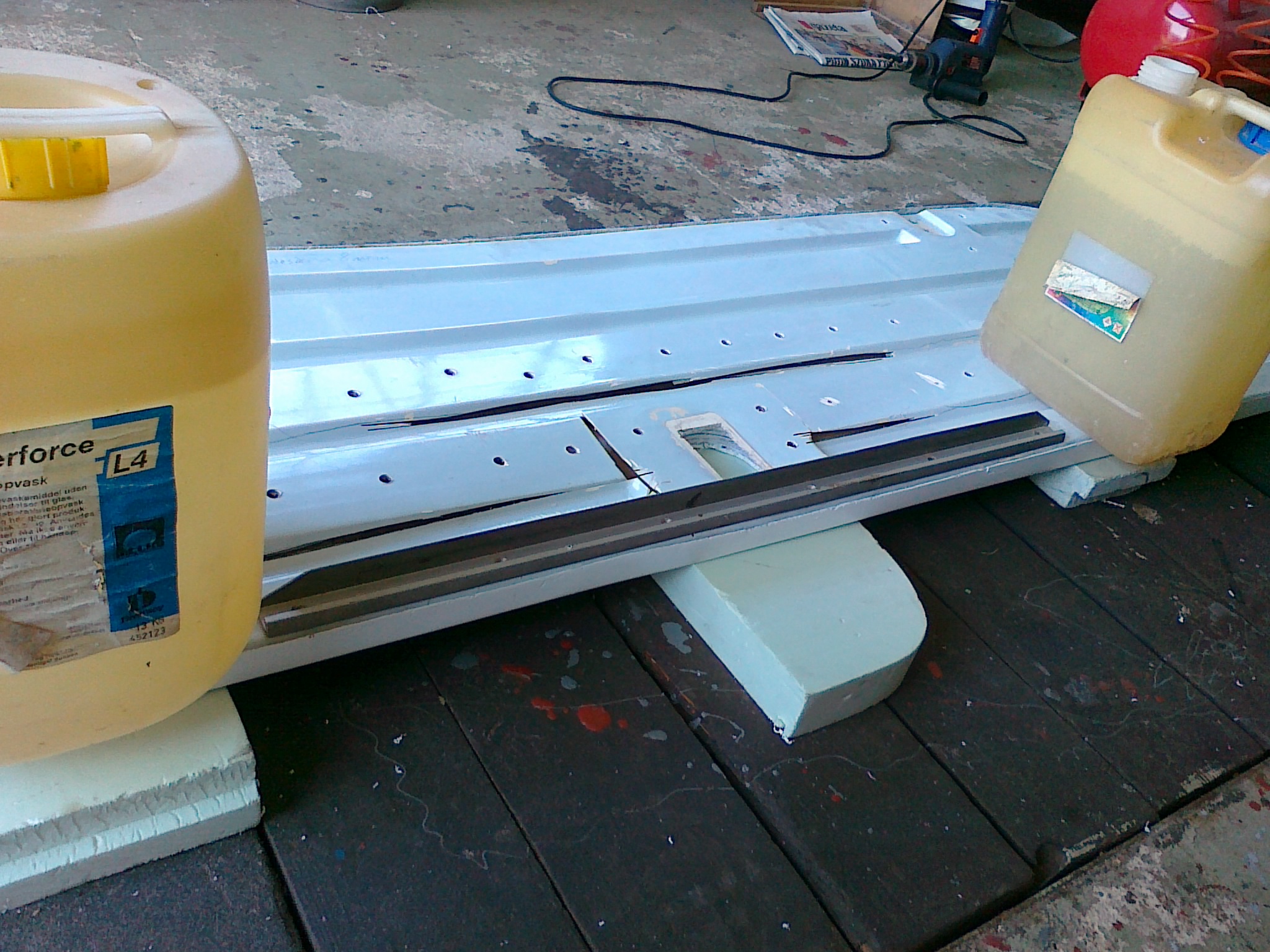

Po zrzuceniu budy ukazała swe oblicze podłoga, która to po ostukaniu ciężkim śrubokrętem ujawniła sporo ubytków - w leczeniu zastosowałem żywicę, matę, a potem szpachlę z włóknem szklanym. W jednym miejscu, na łączeniu tylnej ściany z podłogą, na odcinku ok. 5cm było bardzo kiepskie połączenie, wręcz - po oczyszczeniu - była widoczna szczelina. W tym przypadku także użyłem żywicy i kilku warstw maty zbrojonej, laminując połączenie z obydwu stron. W miejscach gdzie podłoga styka się z profilami ramy widoczne były lekkie przetarcia żelkotu - nie wiem czy było to potrzebne, ale profilaktycznie przykleiłem w tych miejscach żywicą jedną warstwę maty. Na koniec podłoga dostała chlorokauczuk.

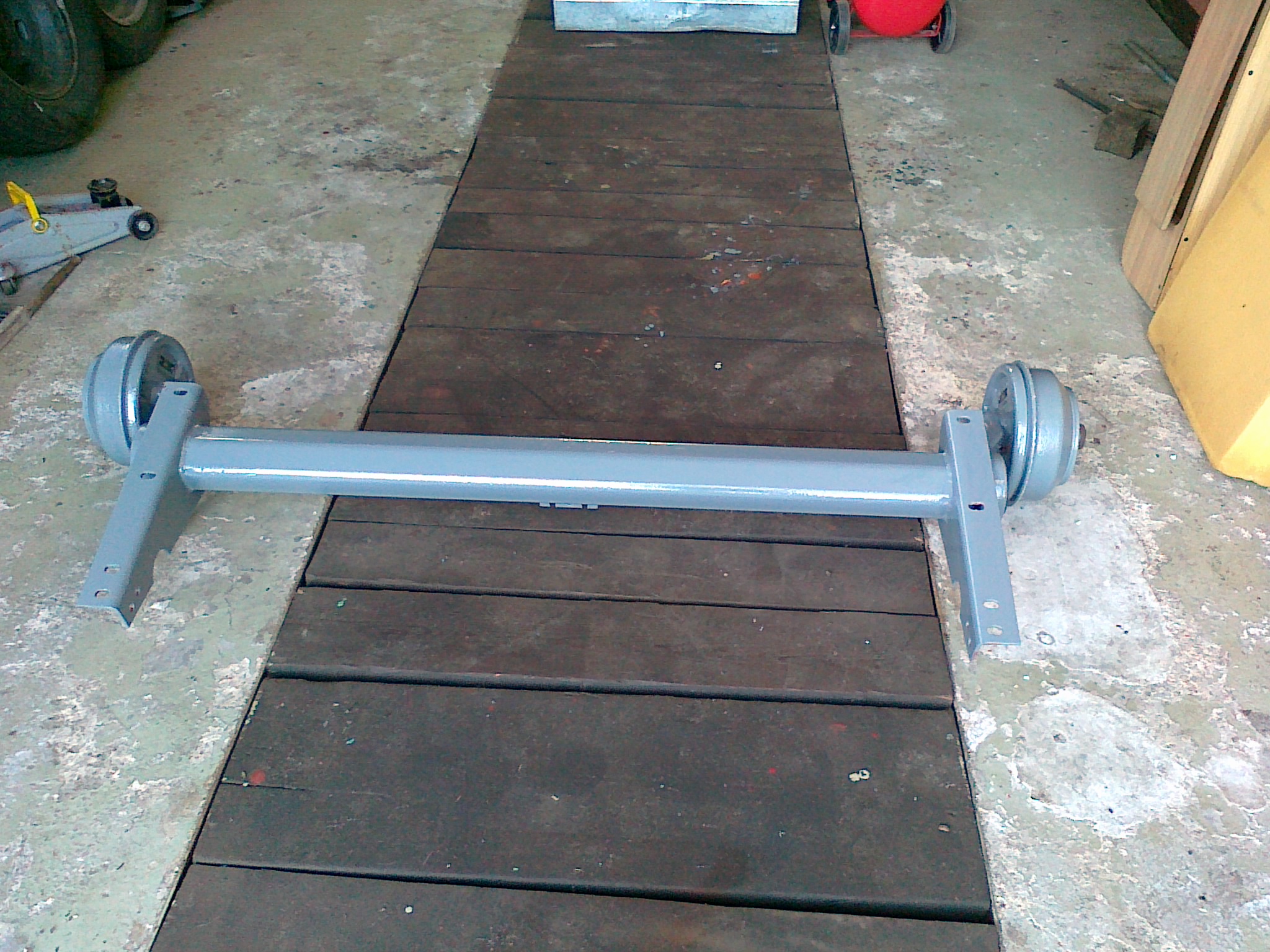

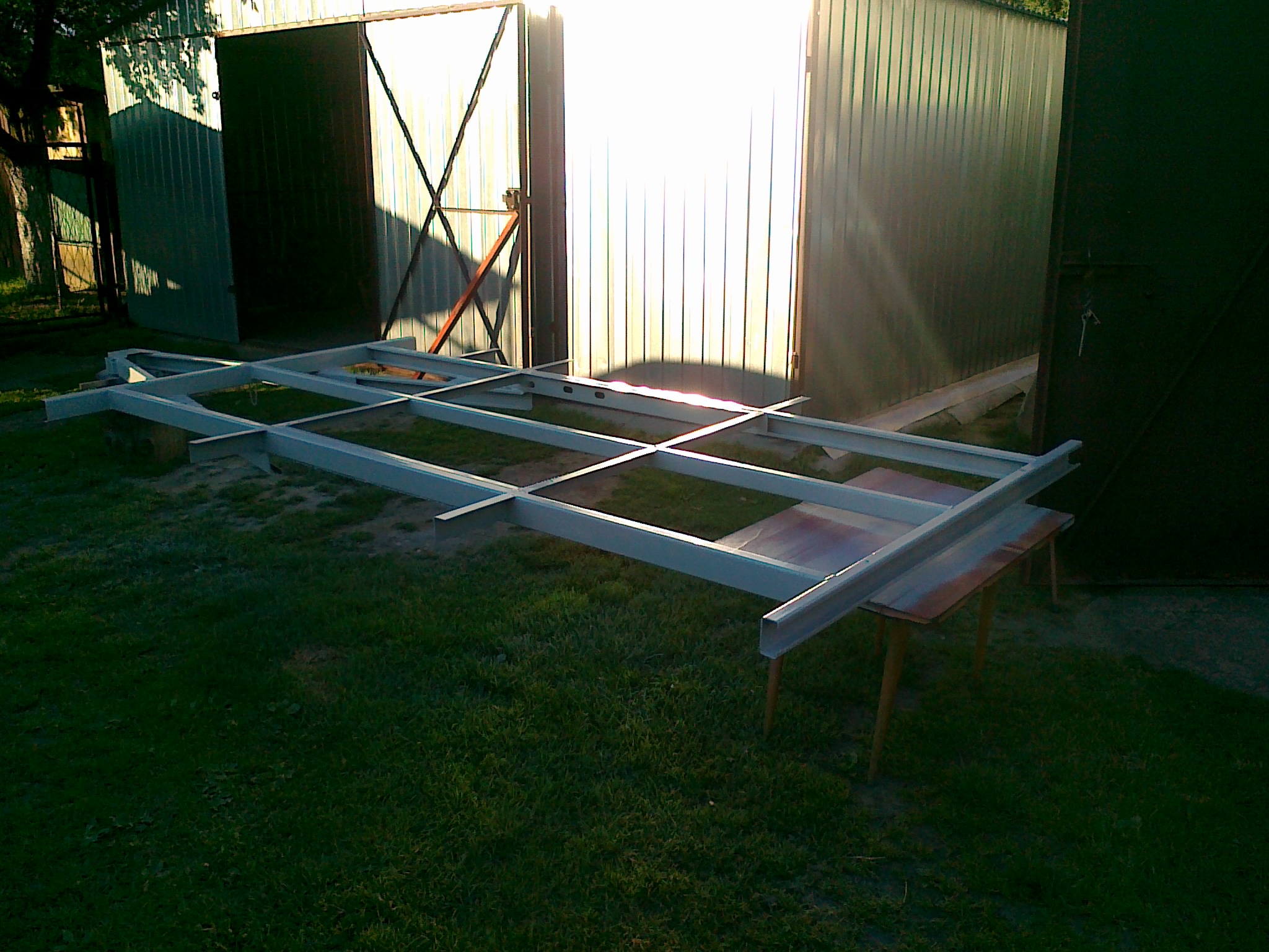

W sumie był plan zrobić ocynk, nawet ocynkownie mam nie tak daleko, ale - powiem szczerze - dostałem za free od "dobrego człowieka" podkład reaktywny i chlorokauczuk i to zaważyło, że ramę zabezpieczyłem tak, a nie ocynkiem. Mam nadzieję, że jeszcze długo będzie w dobrej kondycji.
Rama była jak na swoje lata w dobrym stanie, w sumie tylko powierzchowna korozja, z którą męczyłem się przy użyciu tarcz listkowych i szczotek nylonowych na wiertarkę. Jest kilka miejsc uciążliwych w sensie dostępu, ale jakoś udało mi się je "umęczyć" :wink: Odcinki zamknięte profili zalałem jakimś specyfikiem Novol.
Buda jest już na swoim miejscu. Założyliśmy ją na ramę w dwie osoby, w taki sam sposób jak zdejmowaliśmy - czyli buda na boku, podstawiona rama z odkręconym jednym kołem dzięki czemu z jednej strony praktycznie rama leży na ziemi i... "przechylamy" budę na ramę i tyle :wink:
Zaczynam kombinować z tymi odstającymi drzwiami, a właściwie powinienem powiedzieć z tą wypchniętą na zewnątrz ścianą boczną - zobaczymy co z tego wyjdzie :roll:

Ja ostatnio walczyłem u siebie z podłogą i zastosowałem na spód na pęknięcia pastę głuszącą. Po wyschnięciu staje się twarda jak szpachla i ładnie daje się obrabiać. A potem na to Bitex do podwozi samochodowych.

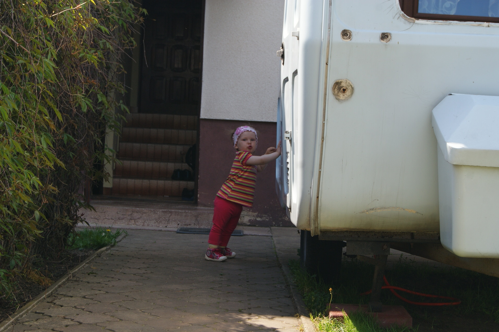

Problem z wypchniętą na zewnątrz ścianą boczną od strony drzwi, będący częstą bolączką n132 udało mi się rozwiązać. Czytałem, że ktoś zastosował patent z laminowaniem profilu w celu usztywnienia ściany. Zrobiłem podobnie. Niestety nie zrobiłem zdjęć (chyba w ferworze walki, ale wzdłuż futryny drzwi wlaminowałem profil na prawie całej wysokości ściany. Wcześniej było sporo upierdliwej zabawy. Najpierw z samym profilem, gdyż nie mogłem go zostawić idealnie prostego, musiał być minimalnie wygięty w "banana". Gdy "dociągnąłem" ścianę do prostego profilu to okazało się, że ściana jest zbyt płaska, a na moje oko mimo wszystko bardzo delikatnie, ale powinna być wypukła na zewnątrz. Po uzyskaniu optymalnego wygięcia zaczęła się walka z ustawianiem i unieruchamianiem profilu i ściany względem siebie coby laminowanie przebiegało bez pośpiechu i zakłóceń. Przy pomocy rozmaitych odciągów, pasów transportowych, zastrzałów, ścisków stolarskich i innych wynalazków, które w trakcie tej walki powstały, a których świat wcześniej nie widział udało się to zebrać do kupy. Po tym wszystkim laminowanie było czystą przyjemnością.
Chyba dopiero po około tygodniu usunąłem "stabilizację". Wszystko fajnie się prezentuje, ściana trzyma fason.
W między czasie zakupiłem nowe zawiasy drzwiowe. Przymierzam drzwi i... za cholerę teraz krzywizna drzwi nie zgrywa się z naprostowaną ścianą.
Cóż było czynić ? Naprostowałem ścianę to i drzwi naprostuję.
Okazało się, że napięcie mięśniowe tego stworzenia jest tak silne, że rozluźnić je można było tylko chirurgicznym cięciem. Z resztą jak bardzo inwazyjny był to zabieg zobaczcie na fotkach.
Potem żmudne ustawianie prawidłowej krzywizny, następnie wstawianie implantów z maty i żywicy i po około tygodniu wybudzanie pacjenta - pacjent przeżył, ma się dobrze, nie garbi się, a postawiony pod ścianą pięknie z nią licuje.

U mnie drzwi odstawały i na dole i na górze - tak bardzo, że spokojnie mogłem przełożyć szparą np. ołówek, pomimo tego że same drzwi też były wygięte jak banan. Na poniższej fotce widać trochę jak bardzo drzwi i ściana były wybrzuszone, nawet moja dwuletnia córa nie kryje zdziwienia :wink:
