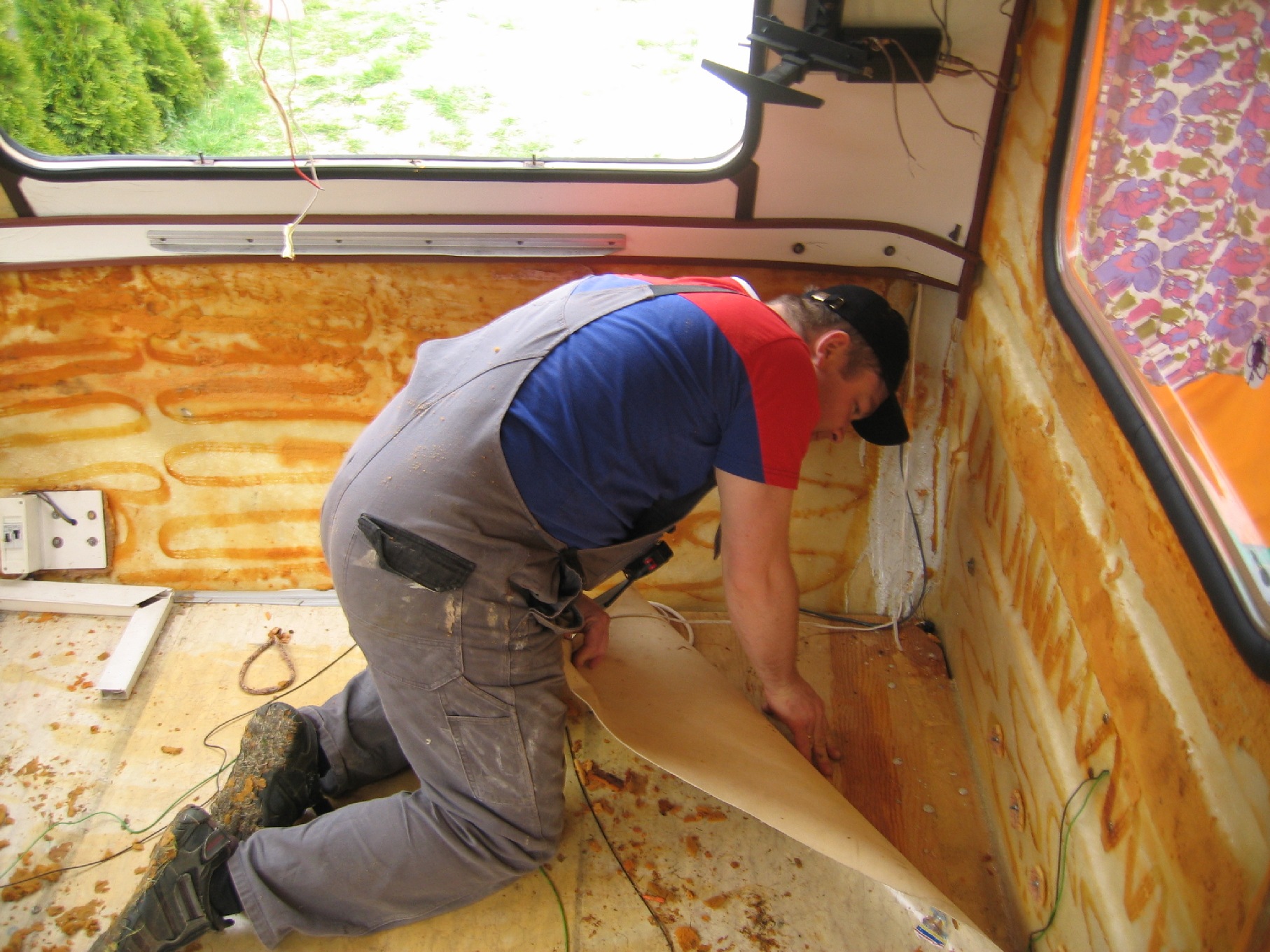

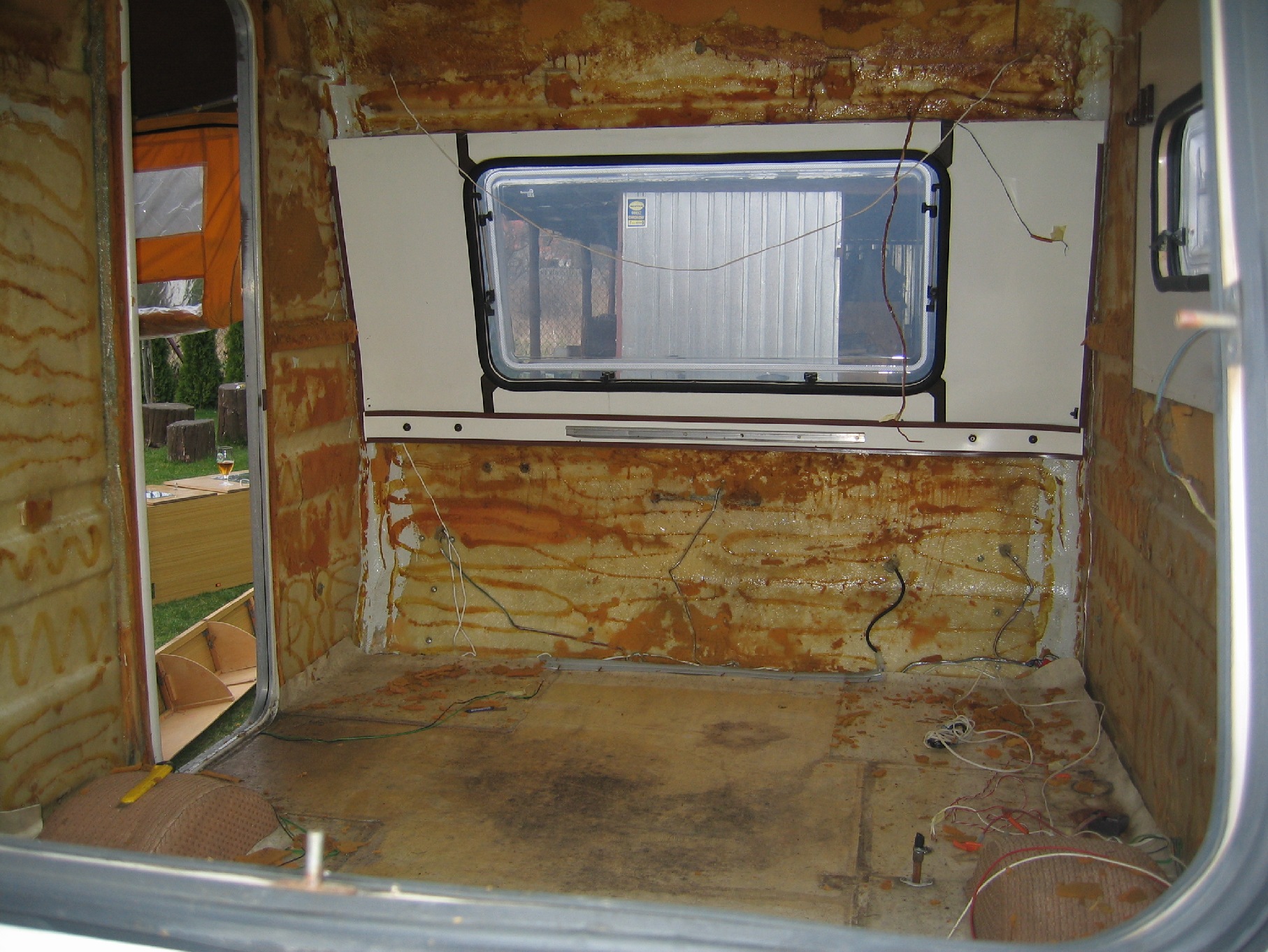

Jak już wcześniej wpomniałam rozpoczeliśmy remont naszej N126N.
Planujemy się wywczasować w niej w tym sezonie :)
No i tak.

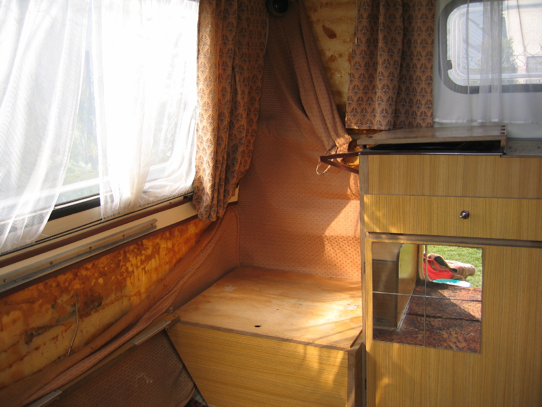

Z zewnątrz nie jest najgorzej, wypucujemy, wymienimy oczywiście oświetlenie ( popękane klosze, trójkąty itp) uszczelki, koła? i tyle, natomiast środek jest w stanie opłakanym.
Po konsultacji, przeliczeniu świnki skarbonki i przeczytaniu kilku wątków remontowych doszliśmy do wniosku że w tym roku skupimy się na wnętrzu.
Na początek zdemontowaliśmy meble, zerwaliśmy co się dało i przemyśleliśmy plan działania.

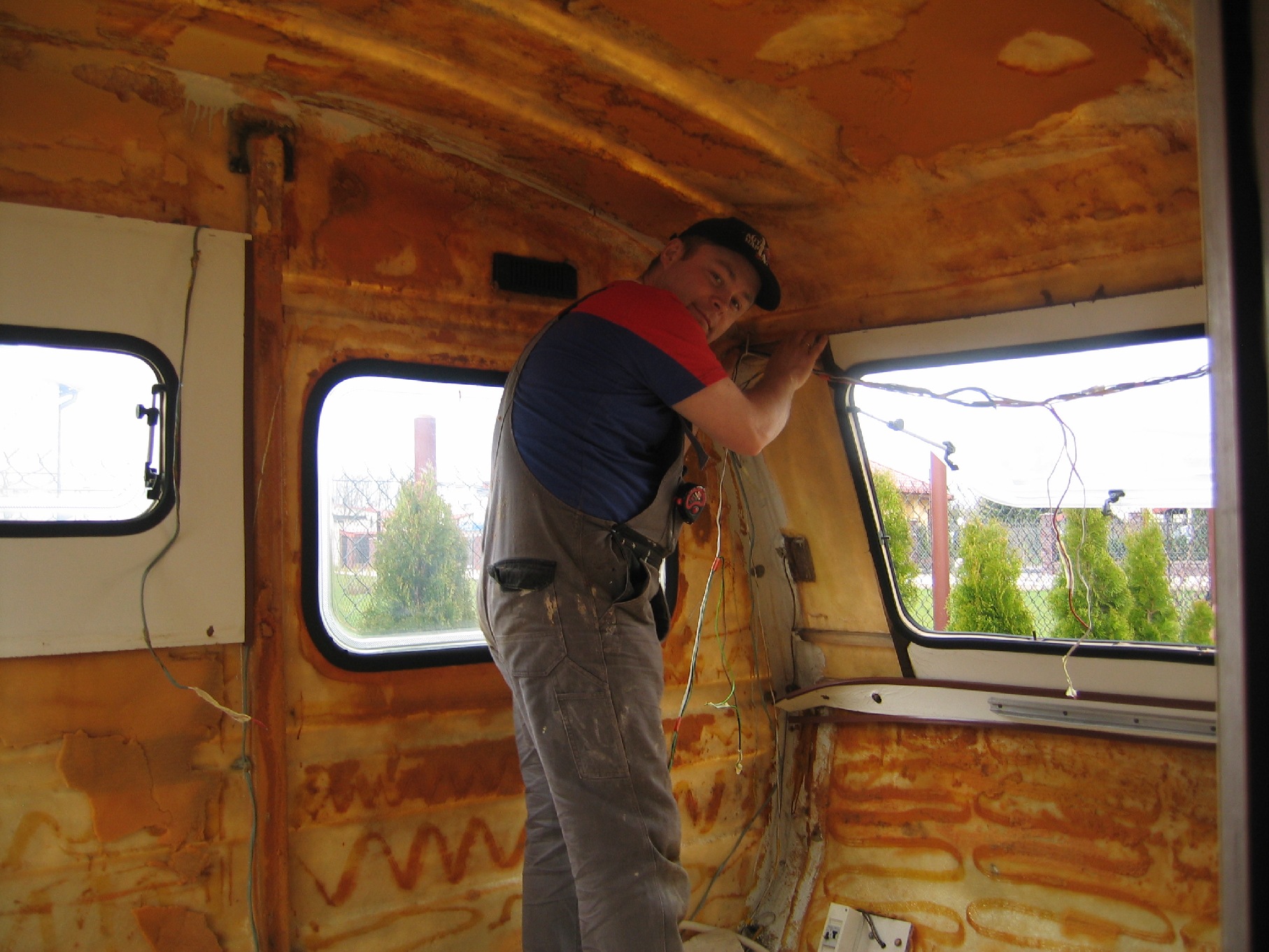

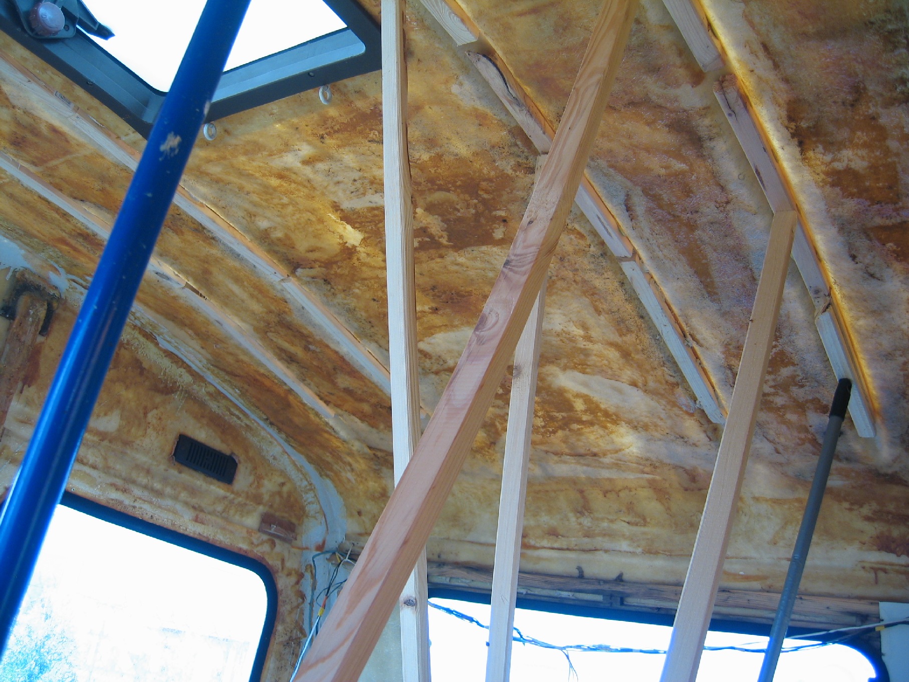

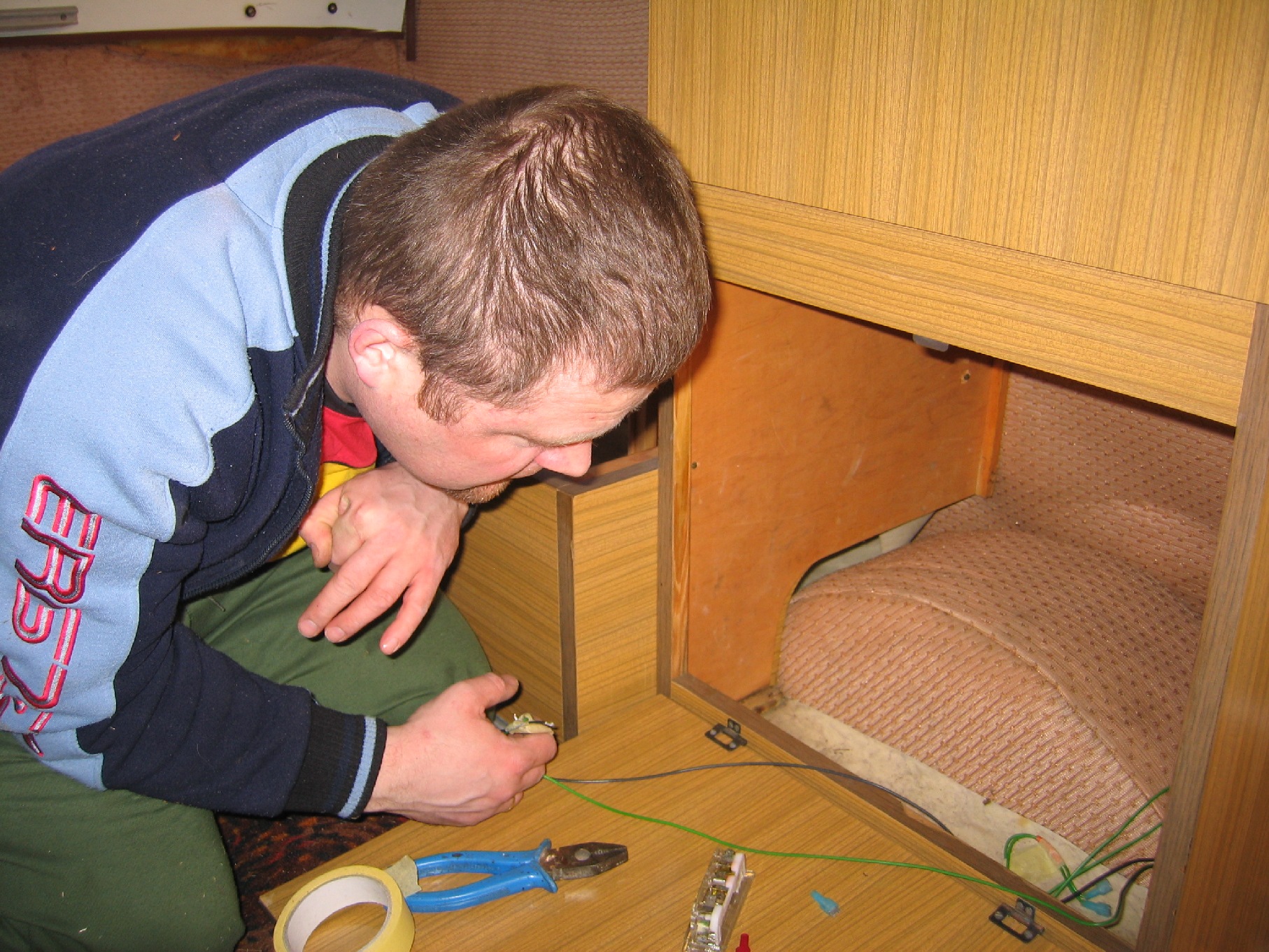

Wczoraj szanowny małżonek przyklejał listewki do sufitu i grzebał przy oświetleniu, ja robiłam nic :) w przyczepce ma się rozumieć ;)

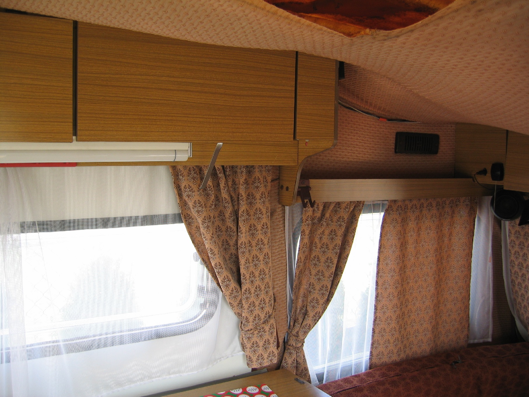

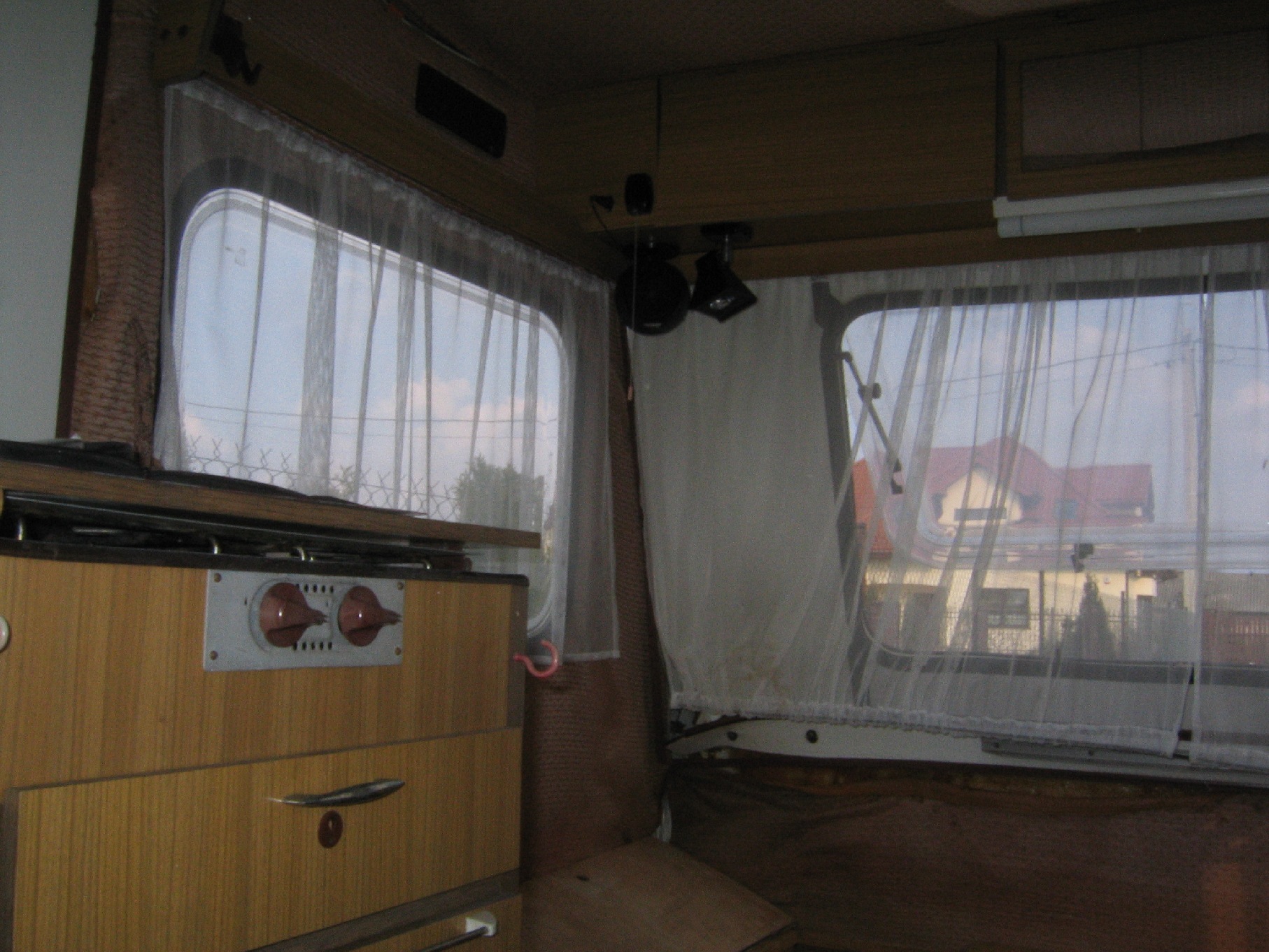

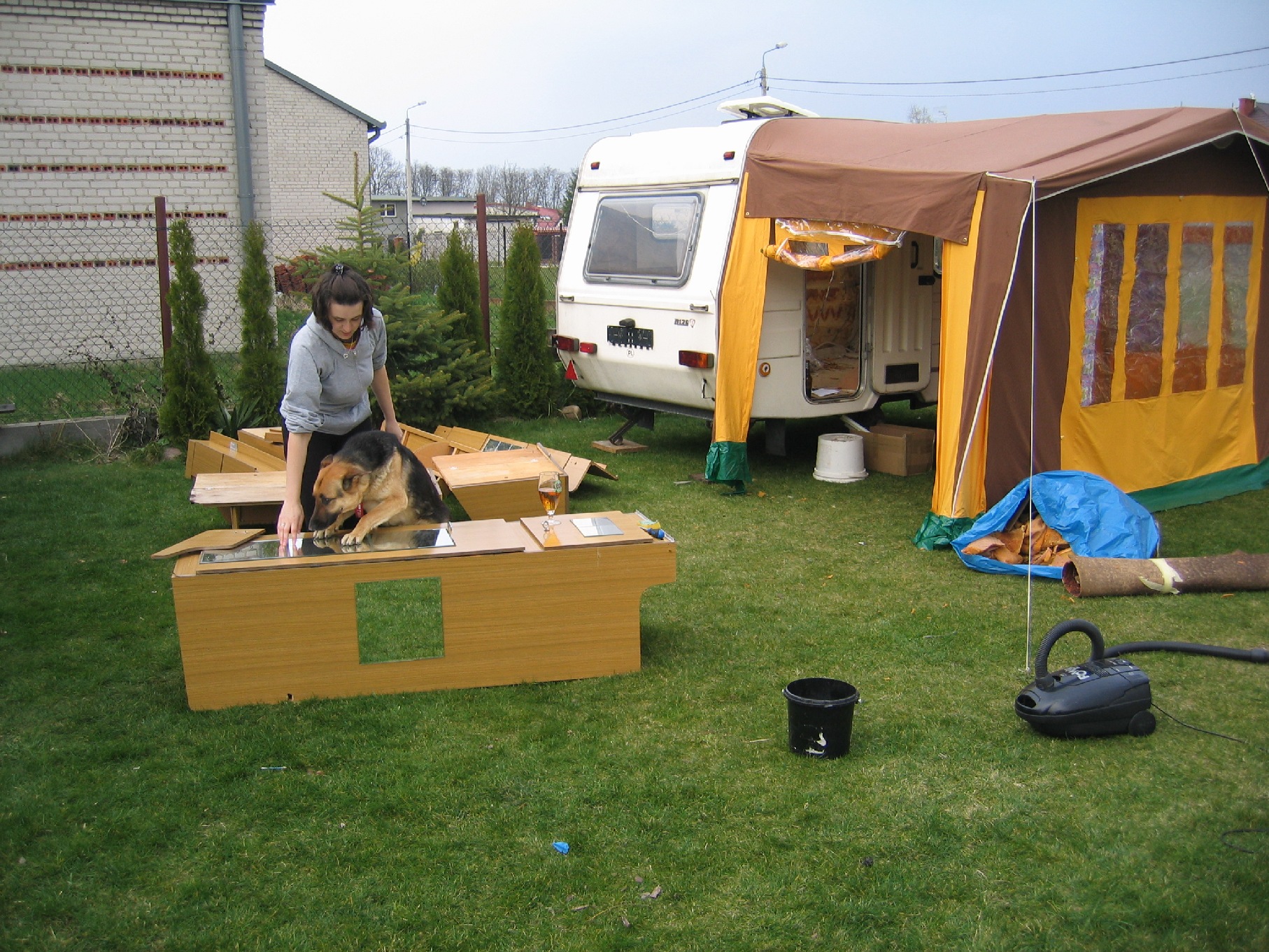

Wstępnie meble już odkurzyłam i umyłam, mam zamiar je przemalować, co do tkanin....hmm...zasłonki i firanki uszyję nowe (może namówie małżonka na jakieś hafty albo naklejki? tyle że szewc...) a co do obić gąbek, to jeszcze nie wiem.

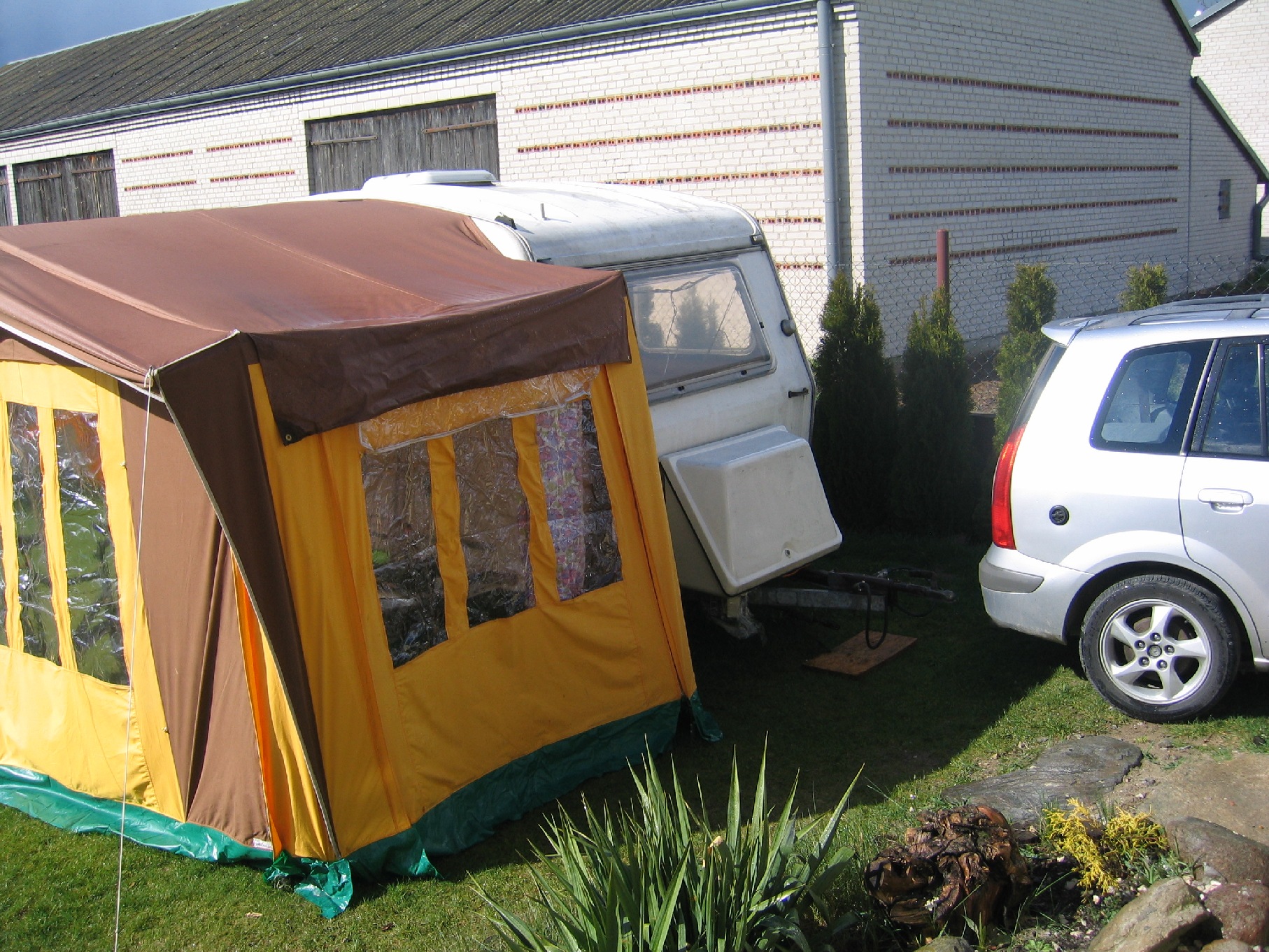

O masz,zapomniałam dodać że pierwszym poważnym zakupem był przedsionek,to ze względu na psa,dziecko i piwo :) Zresztą już teraz doskonale się sprawdza jako warsztacik ;)

-ocieplenie przyklejone(pianka obustronnie pokryta folią aluminiową- na podłodze 2 warstwy)
-wykładzina przyklejona(najtańsza-remontowa)
-panele podłogowe(zostały po budowie)- zamiast białych płyt wokół otwieralnych okien
-elektryka-część lamp wymieniona, część kabli również,dołożone obrysówki, klosze, żarówki itp....
-meble wyszorowane i pomalowane
-materace uprane- suszą się już prawie miesiąc
