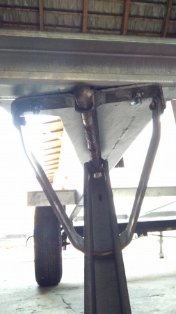

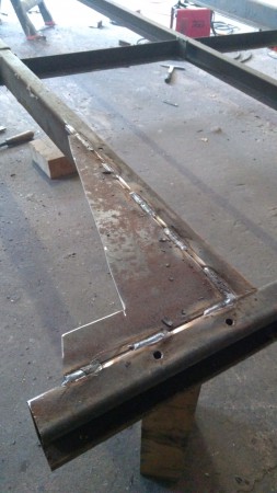

zyli takie skrzydła wyciete z 4 i przykręcone też powinny dać radę?
Re: Projekt "Custom Nka" by Pavulon
Postautor: Murano » sobota, 28 wrz 2019, 13:02

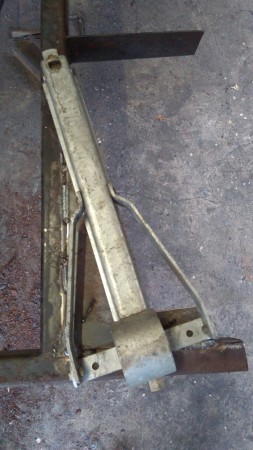

Pavulon pisze:czyli takie skrzydła wyciete z 4 i przykręcone też powinny dać radę
Spokojnie. Paweł, główna zasada to wzmocnienie części wysuniętej poza ramę (drugi otwór) po odchyleniu. Tu np u Tantalosa jest kątownik. A druga rzecz to wzmocnienie całej "ścieżki" pod ślizgiem śrubunku.
W oryginale on chodzi pod ramą i ma podparcie, po rozchyleniu już jest "w powietrzu" dlatego trzeba to wzmocnić i dać podparcie. Blacha 4 jest aż nad to... Choć jeśli ma być tylko przykręcona to zostaw. Ja mam z 3 ale spawana po dwóch ścianach więc nic tego nie ruszy.

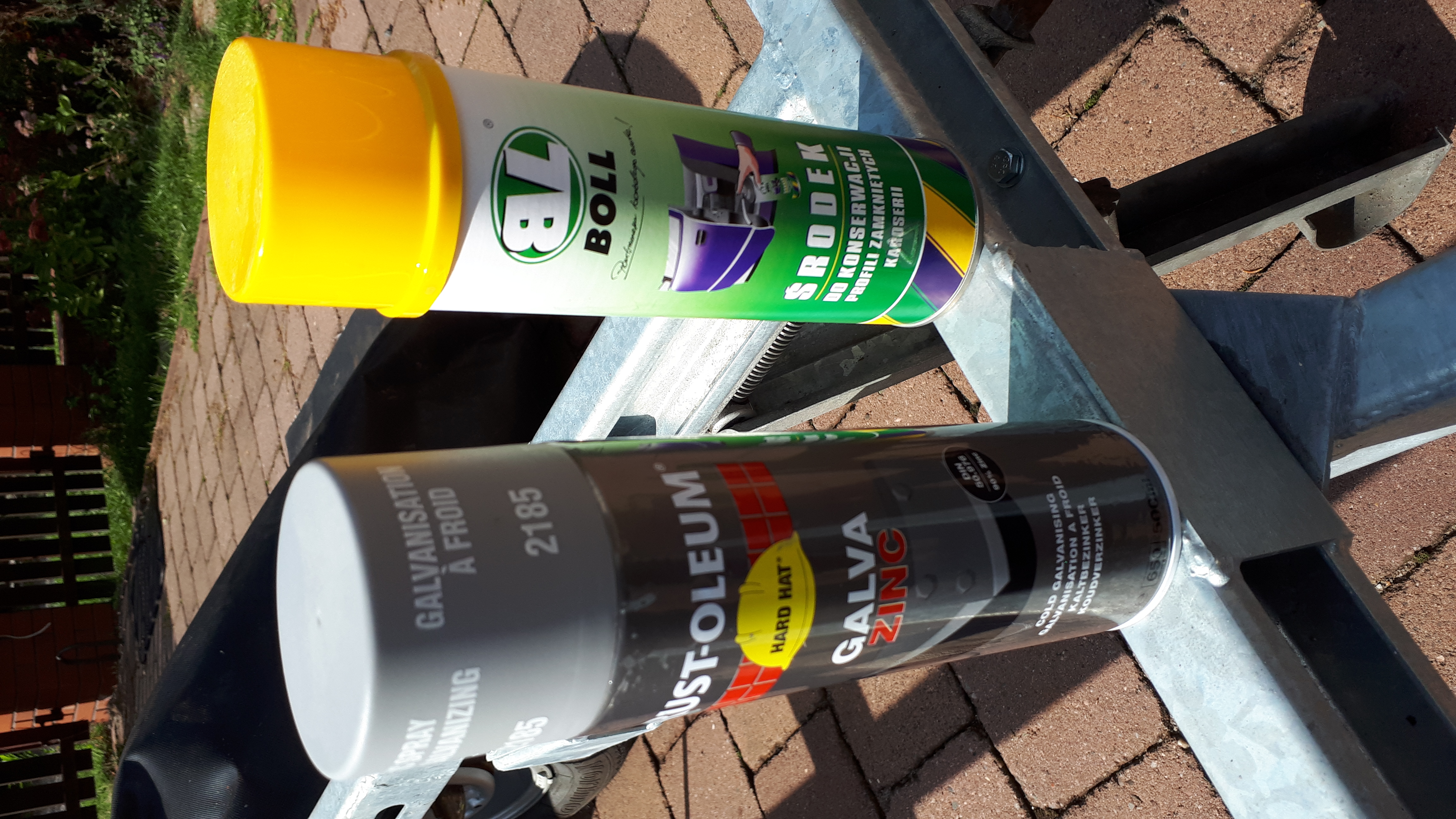

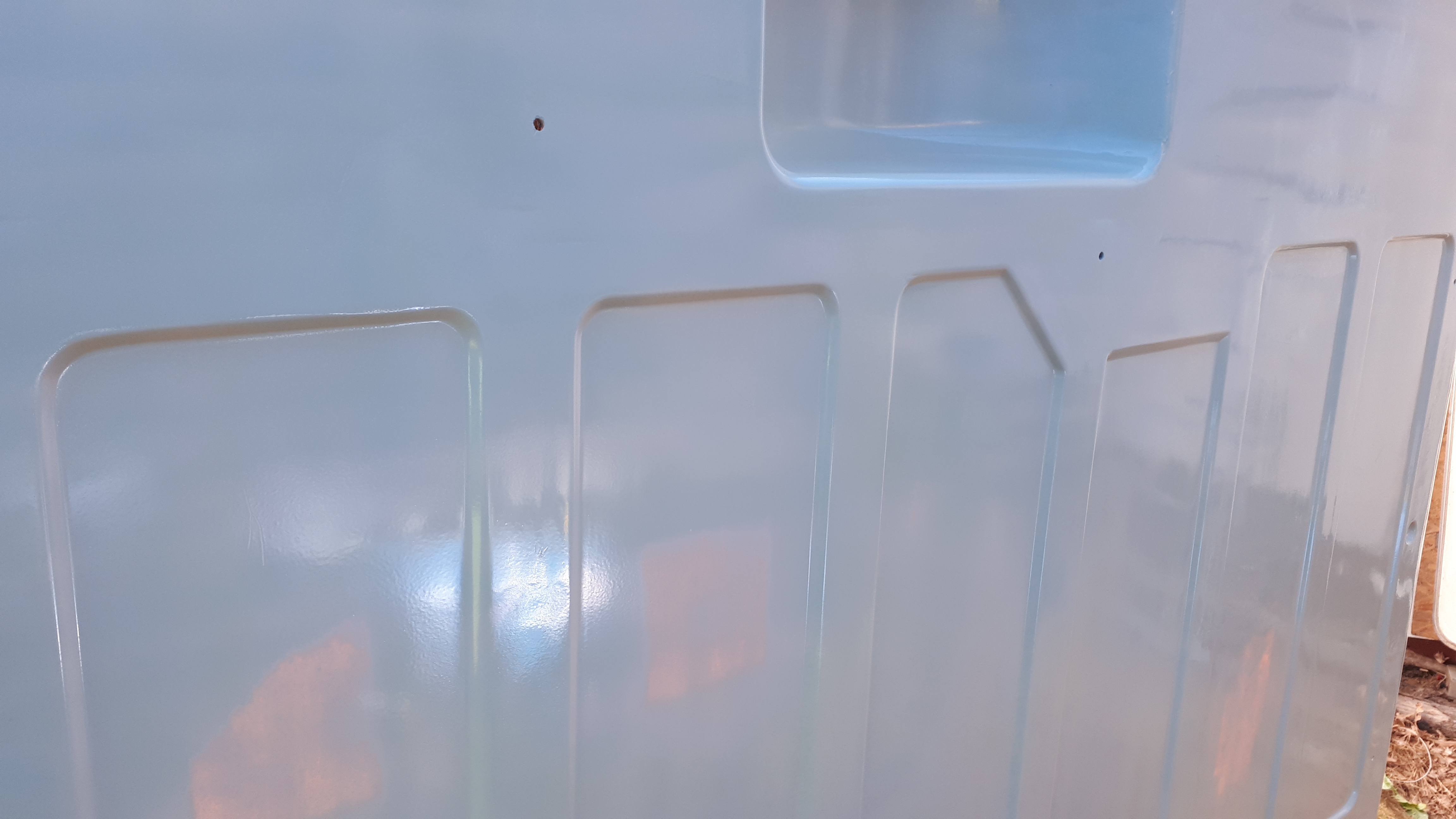

Postautor: Pavulon » piątek, 4 paź 2019, 14:51
Dziś wyszło na chwilę słońce to porobiłem.
Spód pomalowany podkładem epoksydowym.
Jak na pierwsze malowanie pistoletem chyba nie jest tragicznie choć kilka zacieków się zrobiło.
I jeszcze w profil wzmacniający ramę na wszelki wypadek gdyby ocynk nie wypełnił wtrysnąłem 2 razy taki preparat techniczny i wosk Bolla. Powinno wystarczyć. Zaślepiać otwory w profilu czy zostawić otwarte?

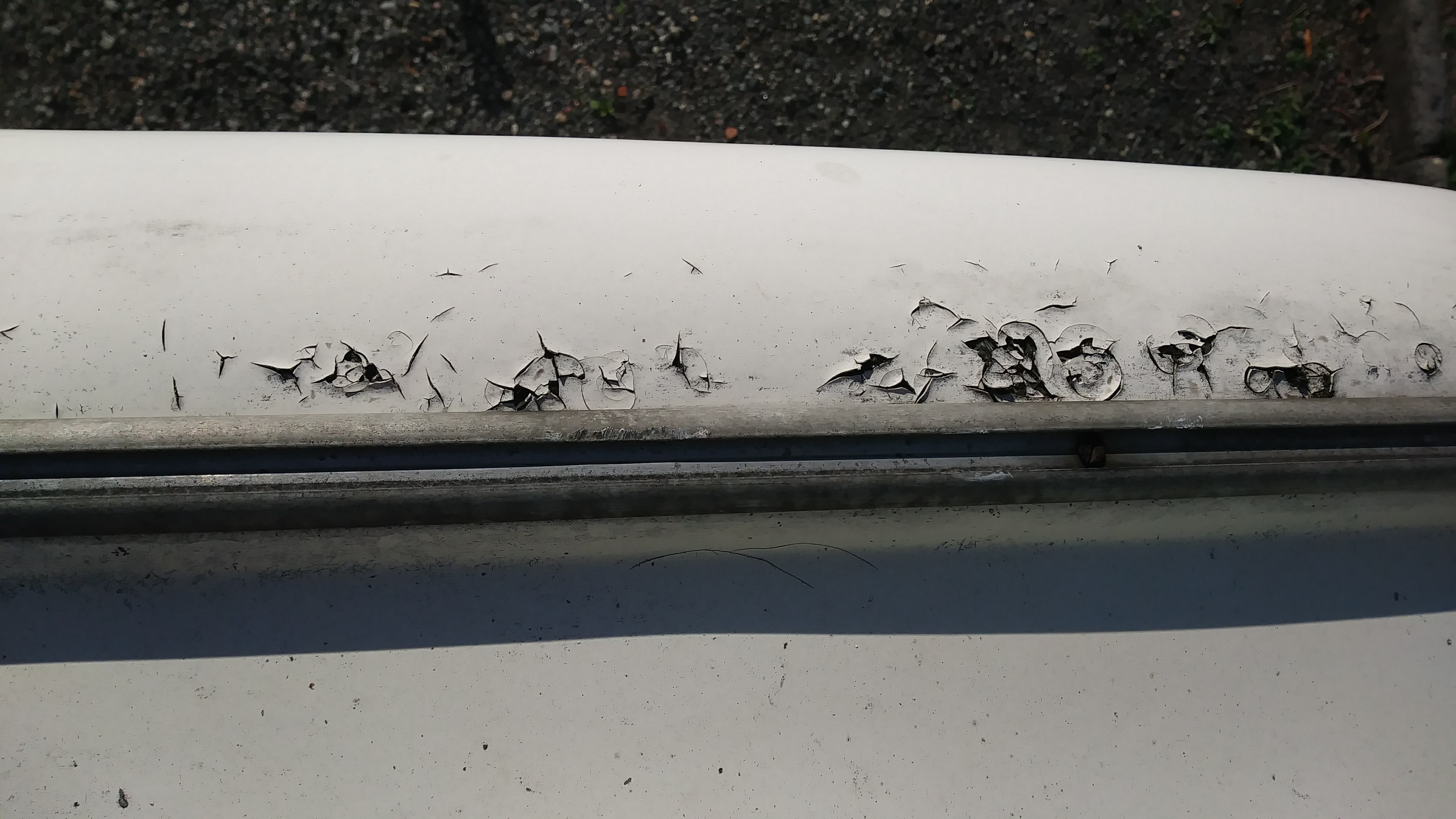

Pavulon pisze:Takie pytanie, nurtuje mnie od jakiegoś czasu ,czy szpachlować dach przed zimą, czy zostawić na wiosnę?
Bo skorupka będzie stała na dworze pod przykryciem.
To zależy jakie duże masz ubytki. Ja miałem dziury jak palec, poszpachlowałem ale nie prysnąłem podkładem i efekt był taki, że na wiosnę musiałem wszystko szpachlować na nowo, bo popękało. Ale to były naprawdę duże ubytki. O, takie:
Pavulon
Posty: 509
Lokalizacja: Rudy Raciborskie
Postautor: Pavulon » poniedziałek, 14 paź 2019, 17:30
a no własnie ...ta szpachla mimo wszystko ciągnie wodę
Postautor: oko » poniedziałek, 14 paź 2019, 19:09
Pavulon pisze:a no własnie ...ta szpachla mimo wszystko ciągnie wodę
Ciągnie, dlatego trzeba ją przynajmniej podkładem pociągnąć.

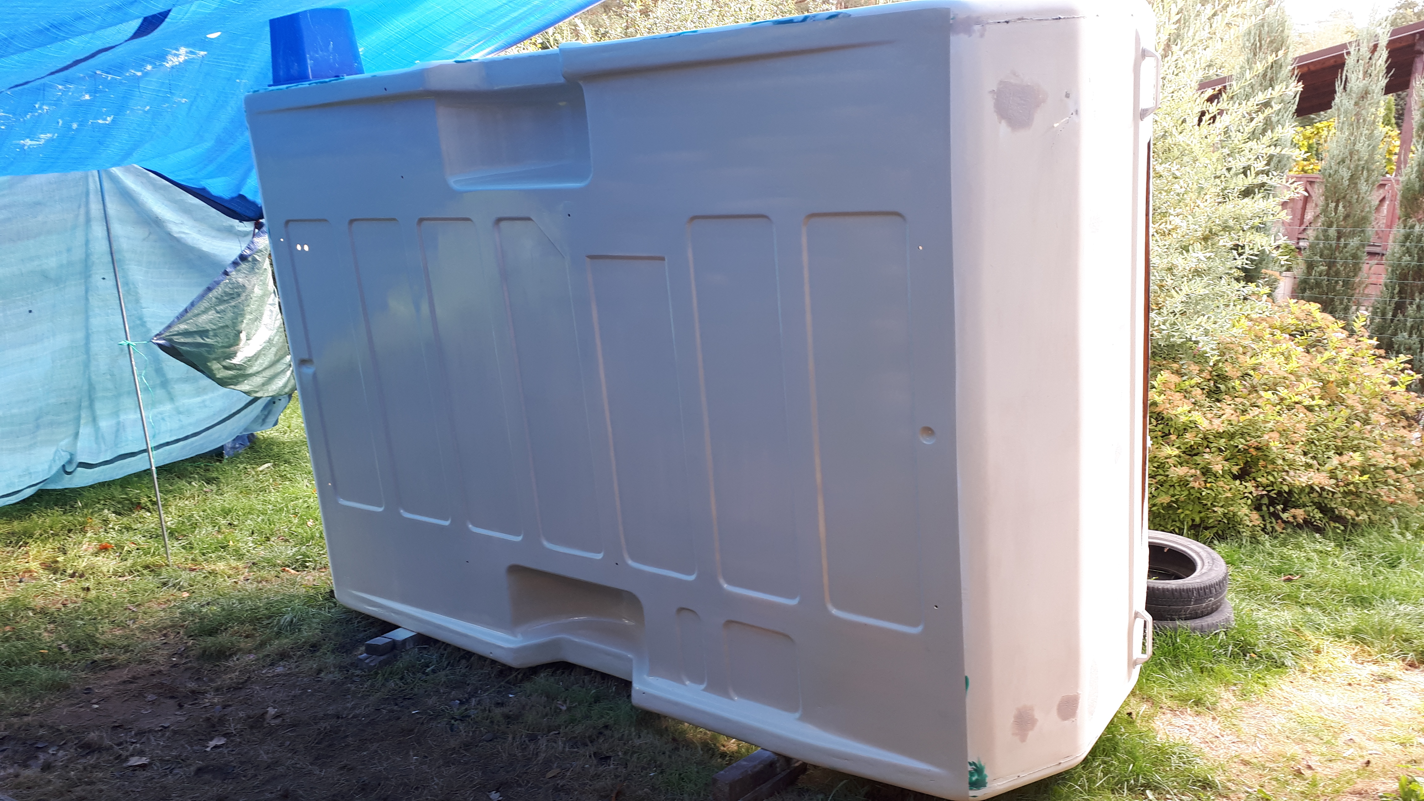

Postautor: Pavulon » wtorek, 15 paź 2019, 14:37

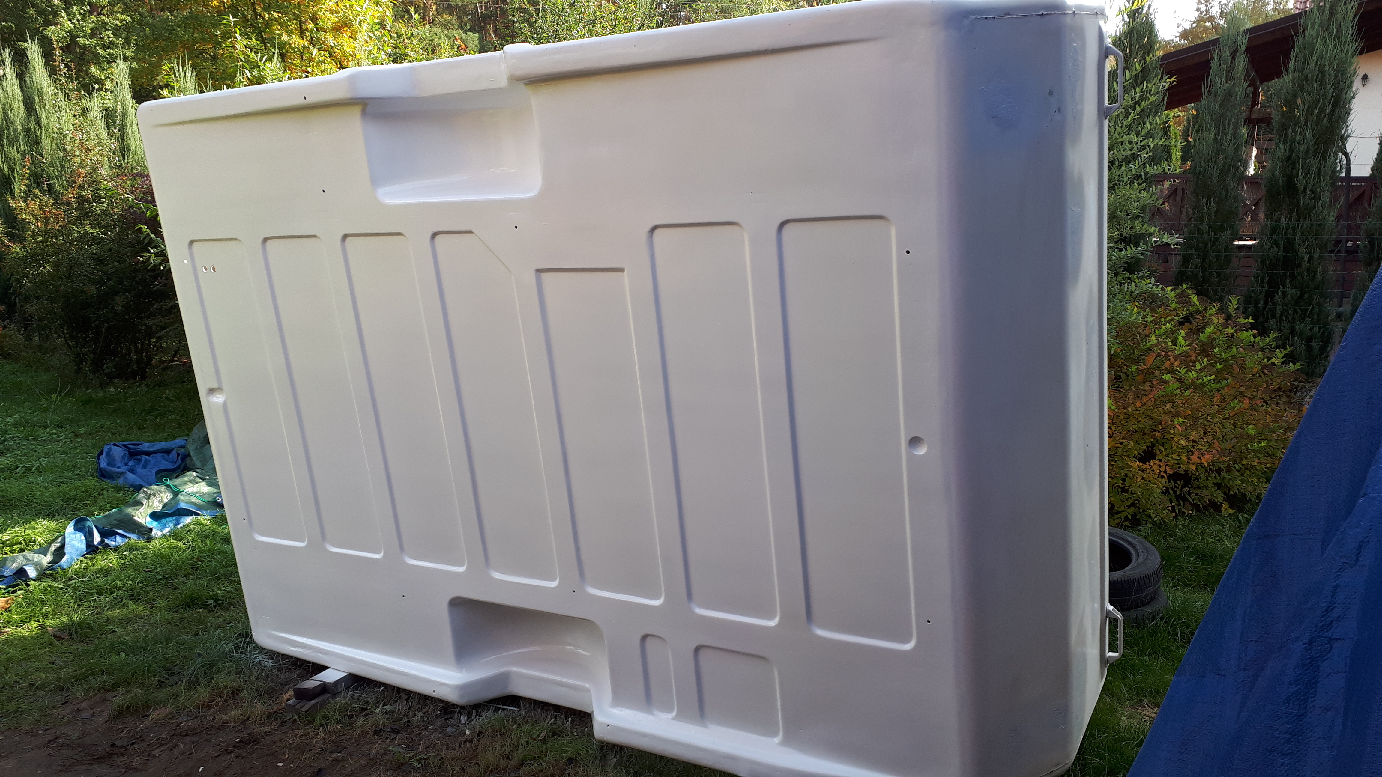

Dziś pomalowałem spód farbą PPG z alle tak na próbę. Kolor biel sygnałowa RAL 9003 Ale wydaje mi się lekko ecru. Krycie takie sobie może to wina chińskiego pistoletu...nie wiem. Zacieków nie ma.
Zużycie ok 800 g przy 2 warstwach. Zostało mi jeszcze na jedną warstwę. Malować po pełnym utwardzeniu czy np jutro no i matowić czy nie?
Postautor: tantalos » wtorek, 15 paź 2019, 14:55
Producent z reguły podaje jaki czas jest wymagany między warstwami. Wtedy się nie matuje ale to już wiesz.

Pavulon
Posty: 509
Postautor: Pavulon » wtorek, 15 paź 2019, 16:26
Wziąłem 1 l na próbę tak jak mówiliśmy jeden ton jaśniejszą ...ale to chyba nie to . Zobaczę jak wyschnie :P
Góry tym na pewno nie będę malował .
