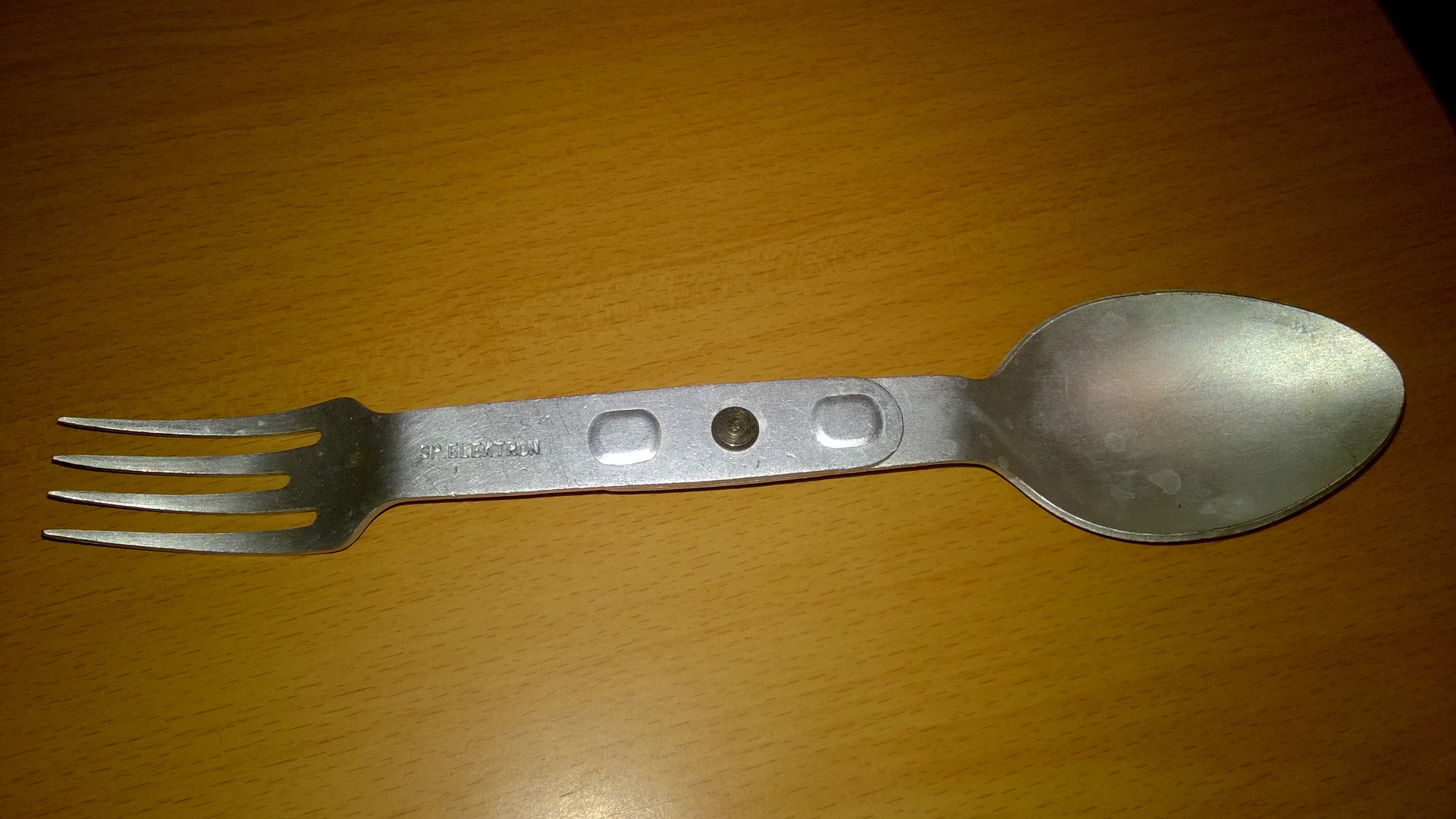

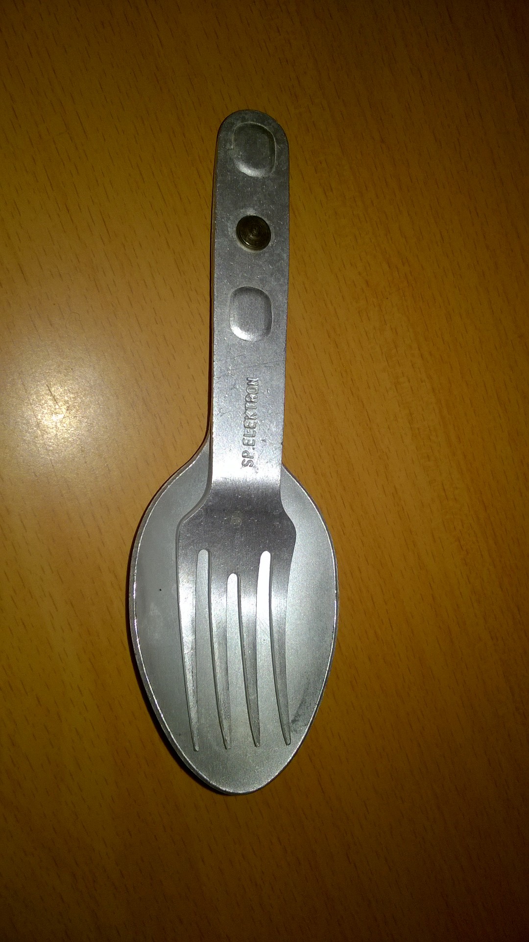

Postautor: DIZZY » piątek, 26 lut 2016, 20:13
Uwielbiam ten przybornik i już dawno, dawno temu kupiłam na zapas. Ten model

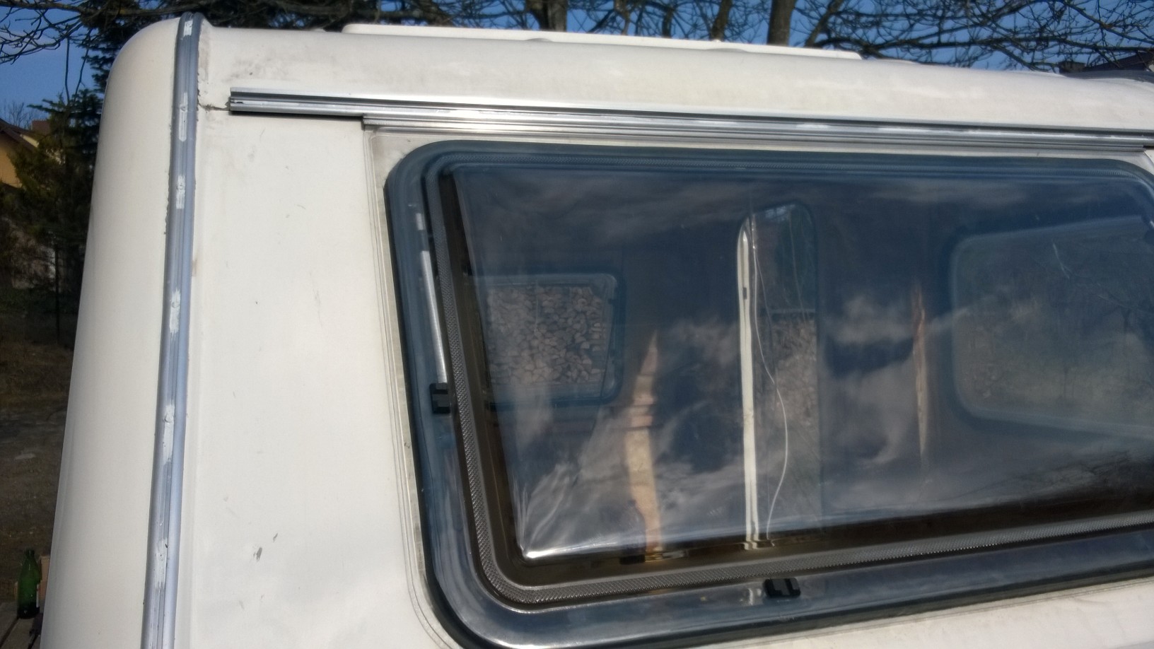

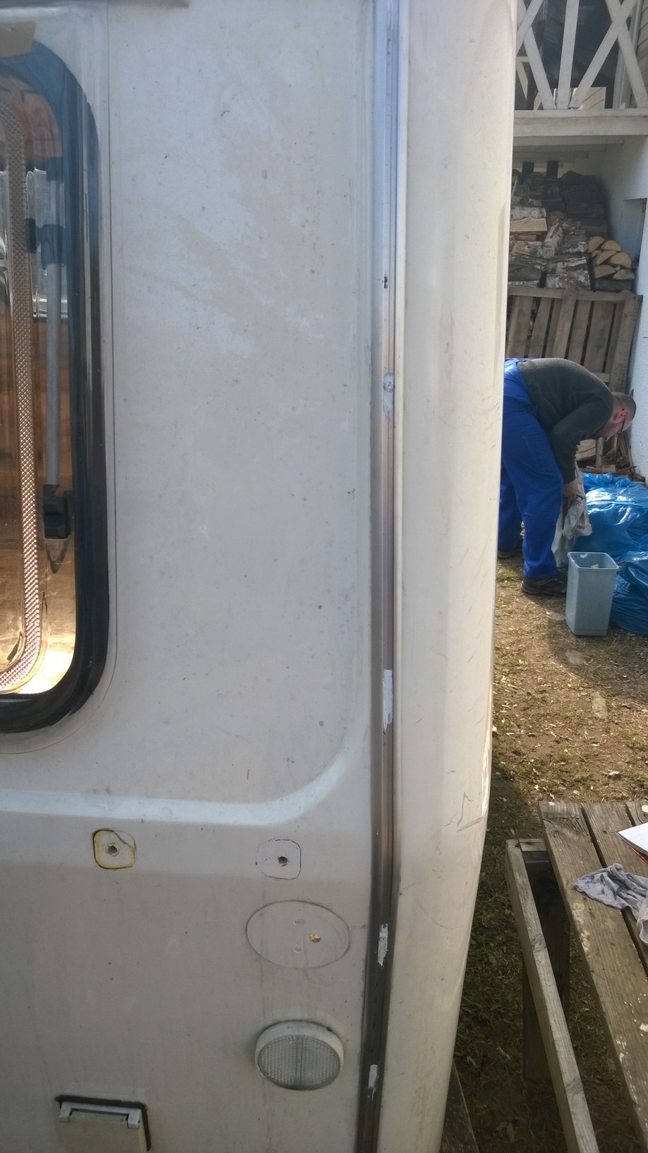

Nie wiem jak u Was, ale u mnie na Pomorzu był dzisiaj piękny dzień, pierwszy raz w tym roku poczułem wiosnę :) Stwierdziłem że lepiej coś porobić przy przyczepce, niż siedzieć w domu.

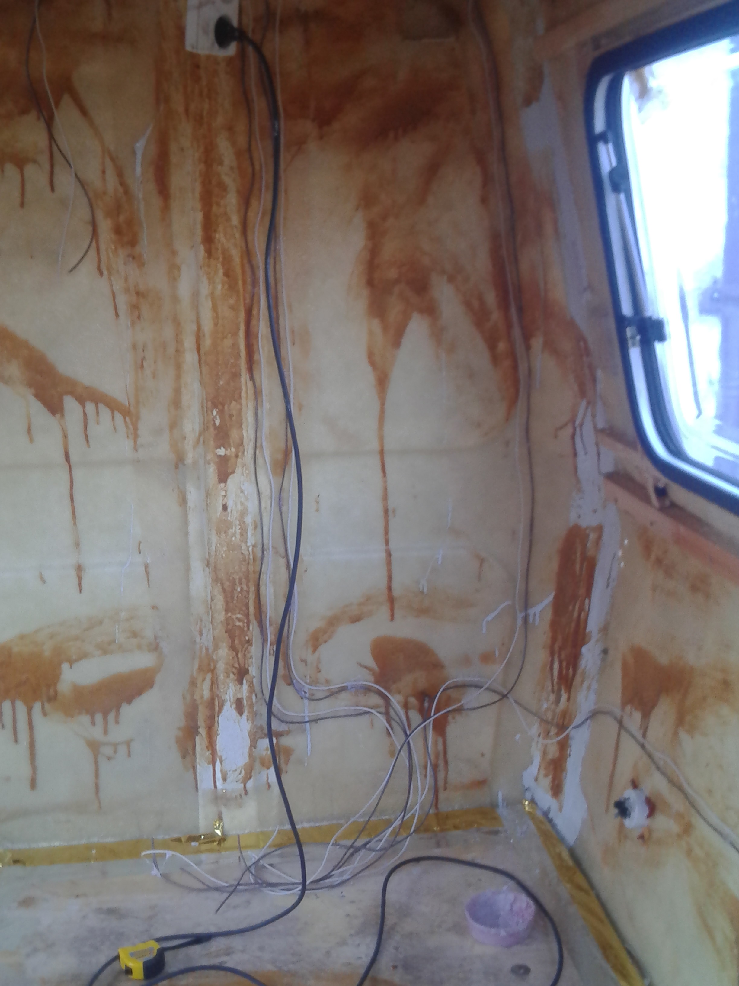

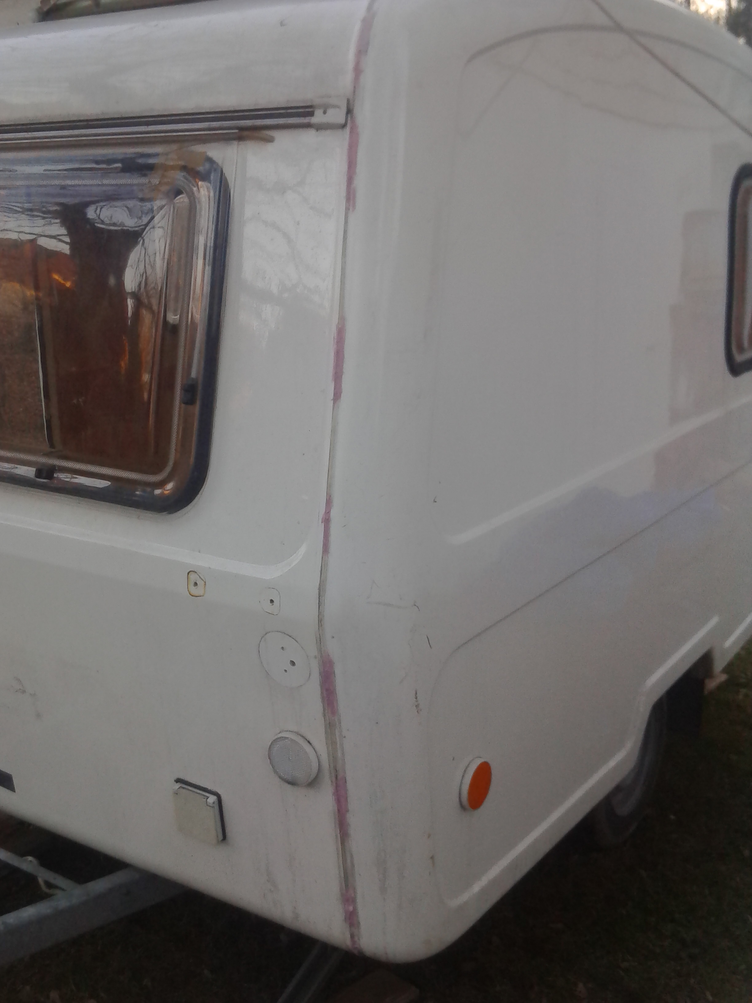

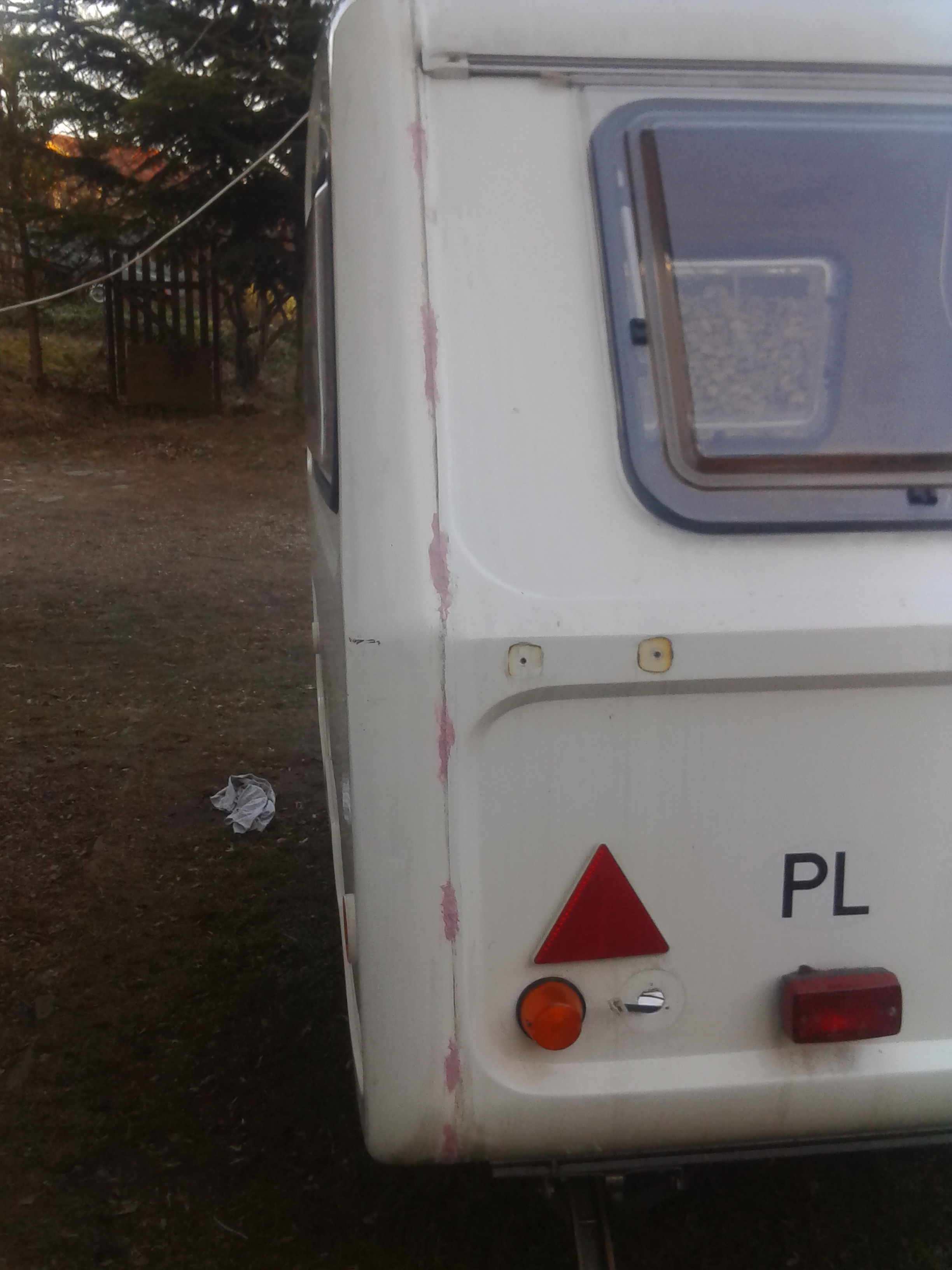

Jako że kładzenie elektryki w przyczepie na chwilę przystanęło (kupiłem za mało kabla :) ), zdjąłem dzisiaj boczną listwę aluminiową (po lewej stronie czyli tę mniejszą, do której nie wsuwa się kedry). 2 śrubki zdążyły zacząc rdzewieć, reszta była w dobrym stanie więc wyszły bez problemów. Samą listwę przetarłem wełną stalową, wkleiłem pasek taśmy butylowej 3mm i prysnąłem lakierem bezbarwnym do aluminium. Nie robiłem żadnych ekstra polerek oprócz wełny stalowej, więc nie będzie się płyszczeć jak lustro, ale jest czyściutka i elegancka.
Otwory po oryginalnych śrubkach w skorupie zaszpachlowałem szpachlówką NOVOL z włoknem szklanym - od zewnątrz, potem od środka. Mam nadzieję, że na zawsze uszczelniłem oryginalne otwory. Nowe śruby będą nierdzewne, listwę skręcę (nie żadne nity, wkręty ani inne wynalazki, tylko śruby z podkładkami i nakrętkami od wewnątrz przyczepy). Po przykręceniu listwy, od wewnątrz oczywiście zalaminuję nakrętki.

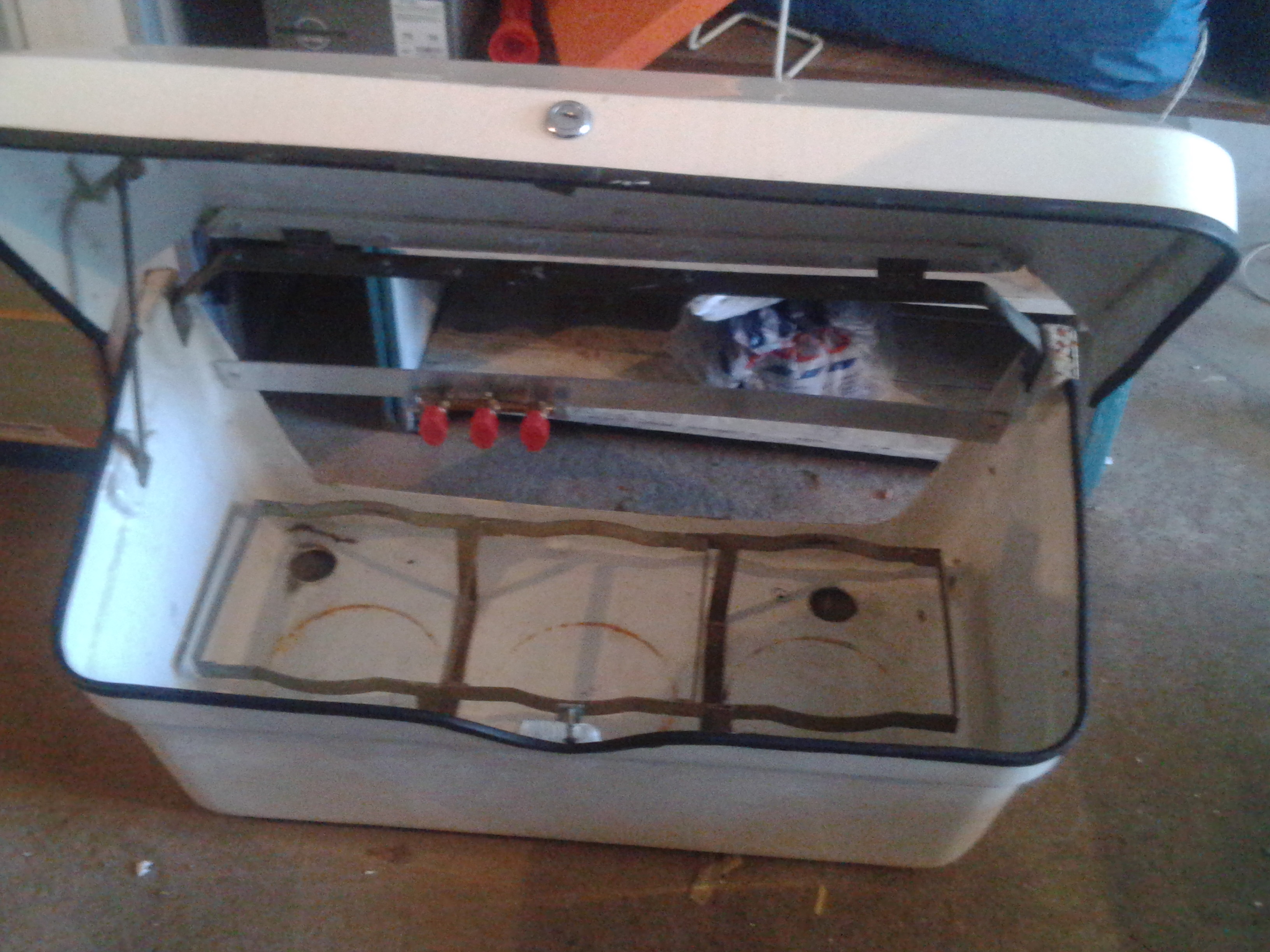

Załączam kilka fotek z aktualnego stanu prac, i jedną na której chwalę się wielozaworem gazu w kufrze :) Kufer póki co nie jest zamontowany na zaczepie, bo zdemontowane jest cięgno najazdu do prostowania (wygięty pręt) - po zmontowaniu i regulacji najazdu kufer wskoczy na przyczepę.
Na chwilę obecną zastanawiam się, czym uszczelniać listwę alu oprócz taśmy butylowej - widzę że sama taśma nie starczy. Ściana boczna przyczepy jest mocno "na oko" spasowana z jej częścią środkową, jest duży uskok np. między ścianą boczną a przednią/tylną. Albo ten uskok wypełnię sikaflexem, albo ulepię dodatkowy wałeczek z butylu i go wpasuję jak plastelinę. Nie wiem za bardzo co będzie lepsze, chcę te listwy zamontować raz na zawsze szczelnie i nigdy ich już nie ściągać. Pierwotnie fabrycznie był silikon, więc może sikaflex będzie ok jak dodatkowe zabezpieczenie.
Zaszpachlowane otwory po oryginalnych śrubach mocujących listwę.
To samo z tyłu.
Kładzenie elektryki wewnętrznej (12V) w trakcie.
Wielozawór gazu już w kufrze.

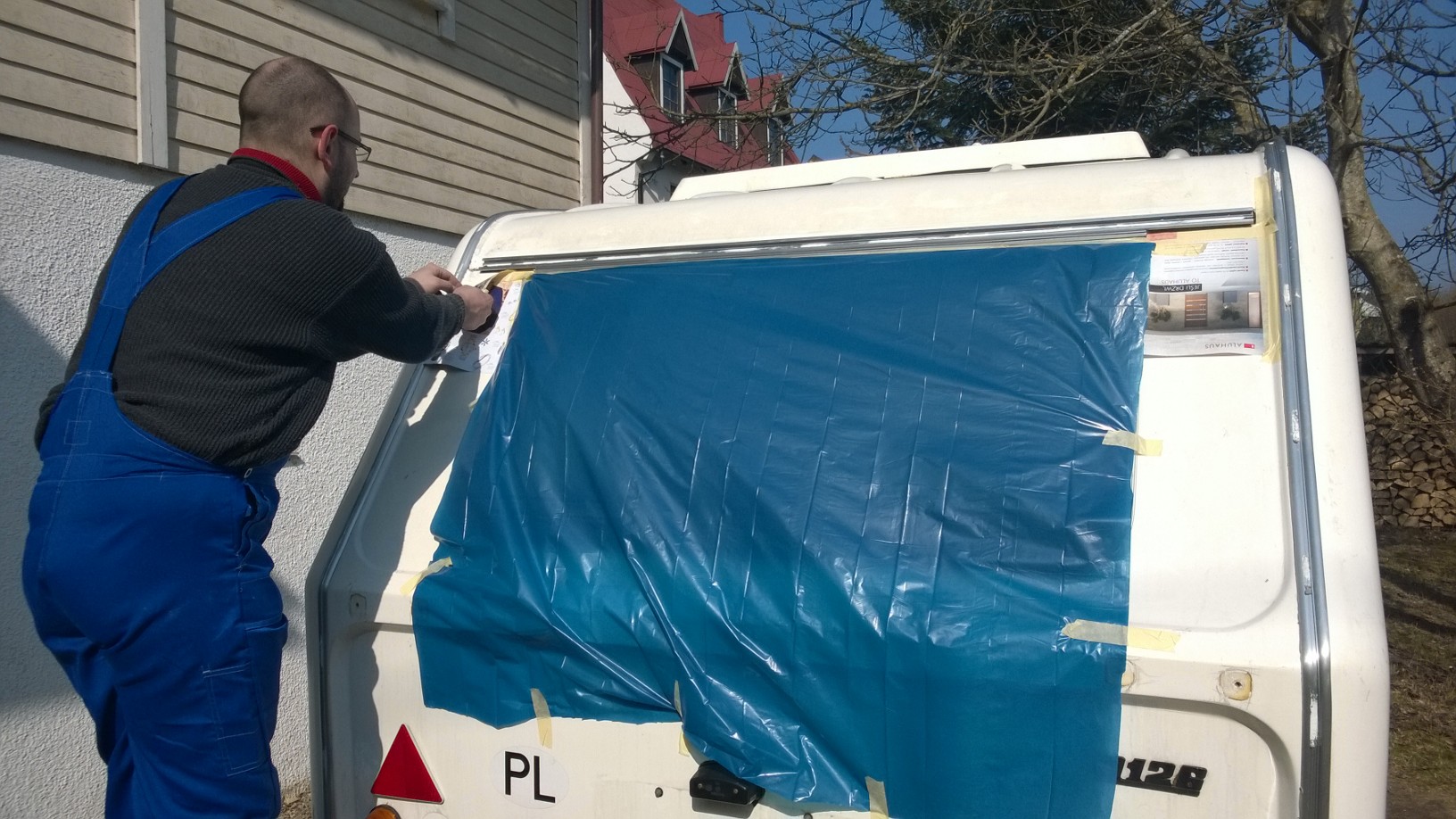

Korzystając z pogody w weekend zabrałem się za dalsze prace przy listwach bocznych, tzn. polakierowane zostały przykręcone do przyczepy. Również tylna listwa (nad oknem) została oczyszczona i polakierowana (bez zdejmowania). nowe nierdzewne wkręty przykryłem profilaktycznie sikaflexem.
Pozostało to samo zrobić z przodem, założyć nowe kliny i zalaminować podkładki i nakrętki pod listwami wewnątrz przyczepy.
Jedna rada dla potomnych: pilnujcie, aby nie prostować listew po zdjęciu. Ja jedną montowałem wygiętą jak oryginalnie, a drugą niestety częściowo rozprostowałem przy demontażu i przysporzyło mi do dużo pracy - sensowne jej ułożenie było dużo trudniejsze, i musiałem dawać gęściej śruby, żeby się dobrze ułożyła.
Tak jak napisałem, kolejny krok to kliny. Niestety będę musiał poradzić sobie z ich montażem bez niczyjej pomocy, pewnie będę klnąć jak szewc :)
Druga sprawa to laminowanie nakrętek od środka - wystarczy według Was sama żywica na nakrętki czy dawać matę? W sumie tak chodzi o uszczelnienie a nie o to żeby robić element konstrukcyjny, więc na logikę nie widzę semnsu dawania maty.

Załączam kilka fotek z wiosennych prac.
PS nie spodziewałem się że z listwami będzie tak dużo pracy, jednak moim zdaniem warto to zrobić nawet jak wydaje się że nie będzie ciekło.
Prace lakiernicze.

Postautor: grzesiek0 » wtorek, 29 mar 2016, 22:24
Listwy teraz się świecą jak ............. :lol:
Dawałeś pod listwy uszczelniacz butylowy? Czy bezpośrednio na laminat, a uszczelniałeś same otwory?
Z klinami poczekaj na ciepłe, słoneczne dni. Szkoda się męczyć z twardymi klinami.
I wtedy jednak dobrze mieć kogoś do pomocy przy naciąganiu i wpychaniu klina. Wtedy zajmie to tylko chwilę, pójdzie szybko i sprawnie.
Posty: 2622
Postautor: stachu_gda » wtorek, 29 mar 2016, 22:29
grzesiek0 pisze:Listwy teraz się świecą jak ............. :lol:
Dawałem butyl 3mm, pod jedną listwą uszczelnił pieknie, pod drugą ze względu na uskok w łączeniu laminatu rzeźbiłem dokładając dodatkowe warstwy i i tak idealnie nie wyszło.
Butyl dawałem też pod podkładki od środka (przy skręcaniu pięknie wylazł, ale cieniutka warstwa została między laminatem a podkładką. również gwint śruba/podkładka doszczelnił się butylem. Od zewnątrz dawałem sikaflexa profilaktycznie.
Z klinami mam plan, żeby je rozgrzać w ciepłej wodzie, jeden koniec wiązać do podpory i wciągać, zobaczymy najwyżej sąsiada poproszę o pomoc jak nie będzie szło :)
