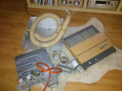

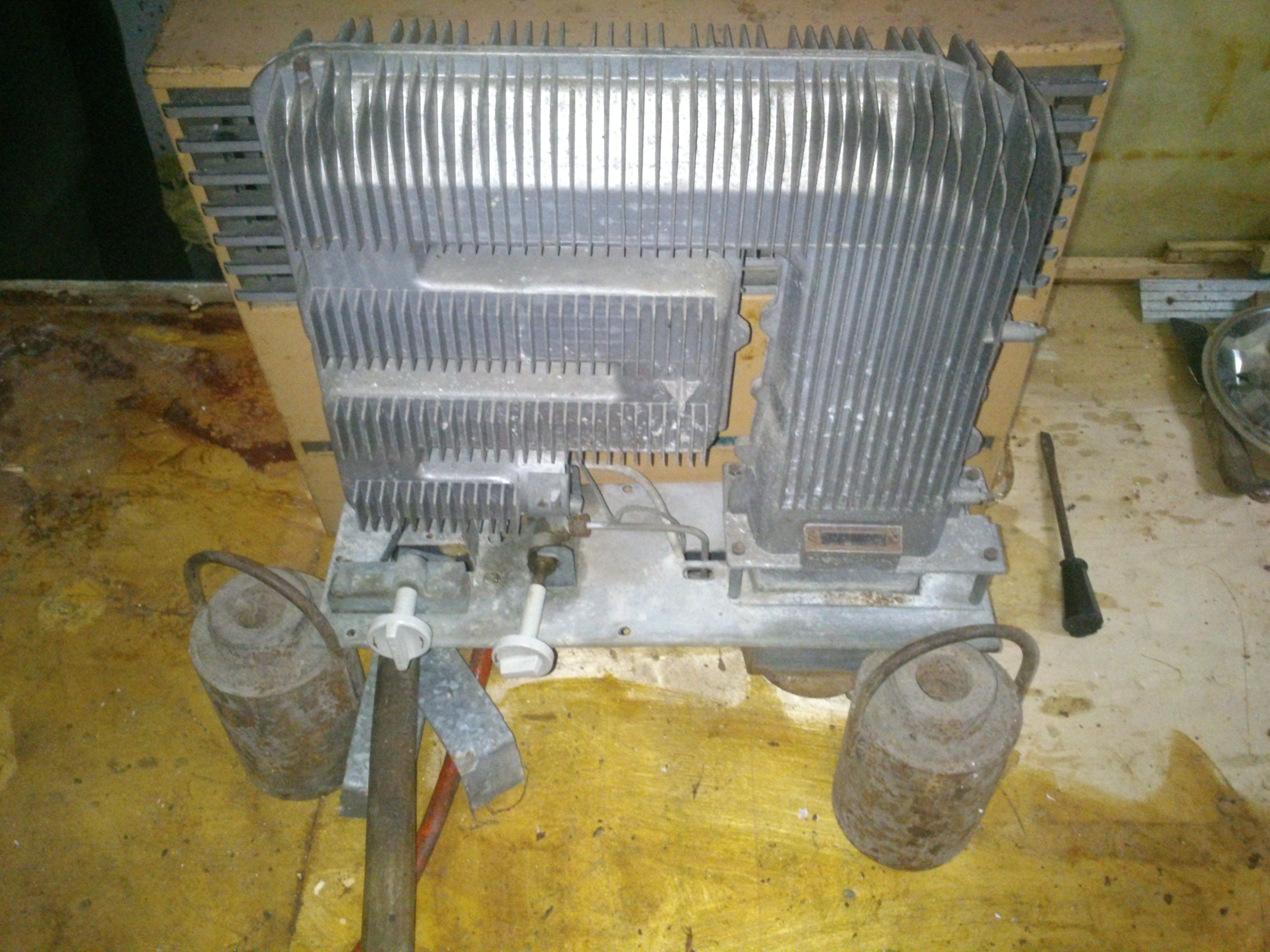

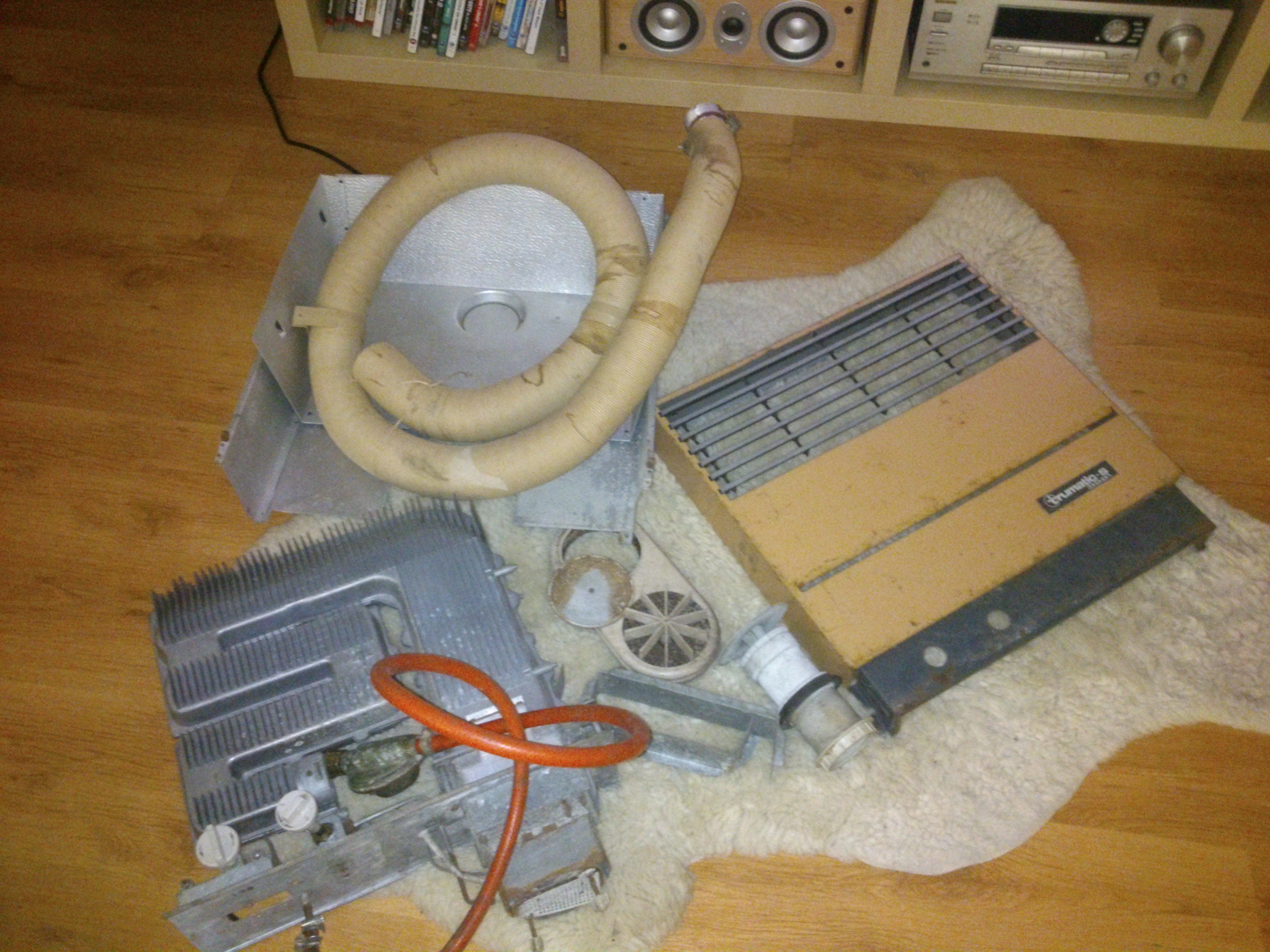

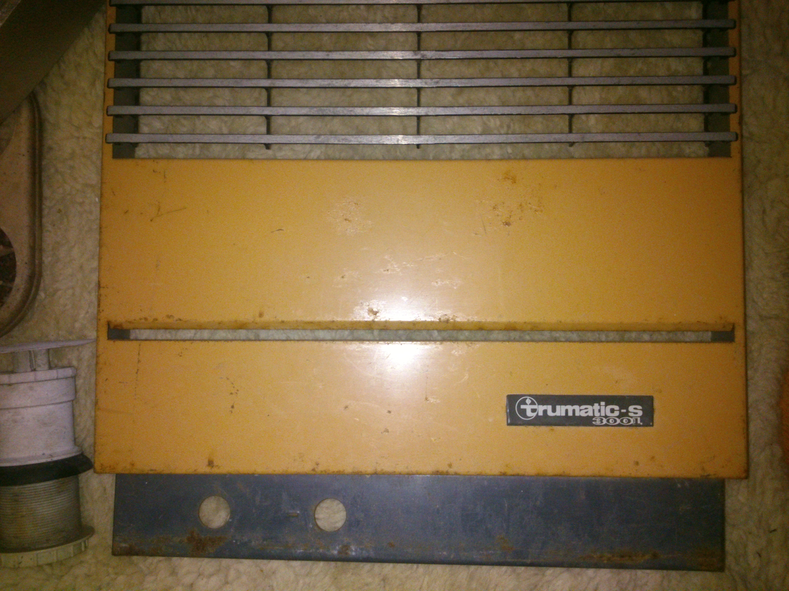

Nowa zabawka doszła Trumatic-s 3001,na żywo wygląda lepiej niż na zdjęciach

Budyń pisze:Nowa zabawka doszła Trumatic-s 3001,na żywo wygląda lepiej niż na zdjęciach
No jasne, że lepiej!!! Piękny komplecik, nawet kominek i rura - niech służy dzielnie i sprawia dużo ciepełka
