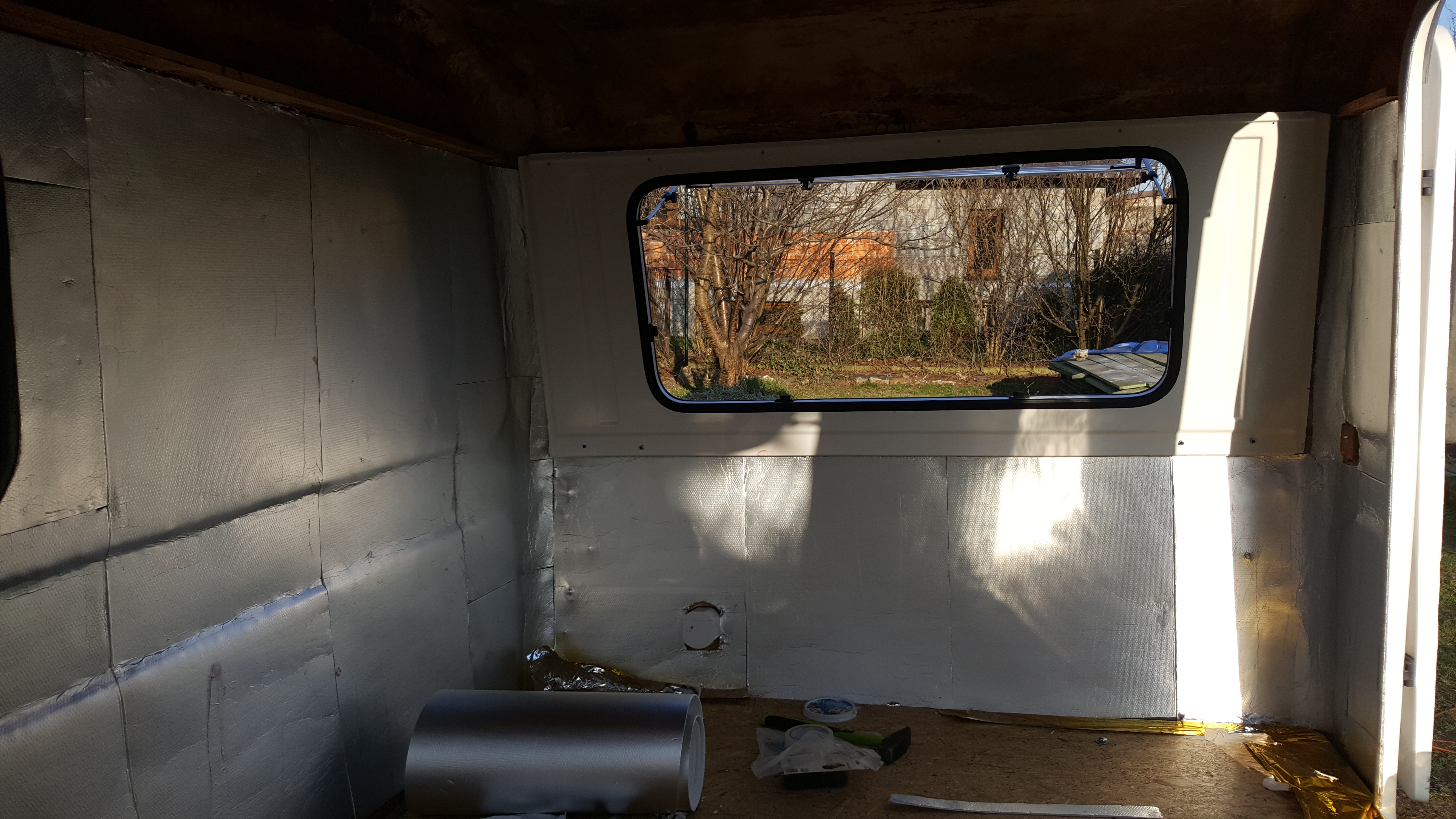

Postautor: Samoogon » sobota, 7 kwie 2018, 01:36
Oj długo nic się nie działo w moim temacie. Przerwa zimowa została wykorzystana na zbiórkę funduszy i planowanie.
Uparłem się żeby nie dawać styropianowych ekranów i dwa razy musiałem odsyłać to co przyszło(na piance). Nie pomogły maile i telefony z pytaniami o towar :(
Efekt taki że pojechałem do Obi i kupiłem sprawdzone ekrany, które polecali Fiacior i Murano.
Klej to również przez nich sprawdzony Bonatap.
Zacząłem wyklejać, ale trochę mnie ogarnęło przerażenie. Folia potrafi odchodzić całymi płatami, sprawdzałem sam ekran i trzyma dobrze, problem zaczyna się jak dostanie kleju, styropian jest sztywny, łamie się na zaokragleniach i odłazi folia.
Przy doklejaniu krawędzi również trzeba uważać, bo np palce brudne od kleju powodują pokrywanie folii na brzegach. Mam nadzieję że wszystko będzie z tym ok, zobaczymy jutro jak wyschnie, trochę będę musiał popodklejać. Zobaczymy co z tego będzie.
Ale wracając do chronologii:

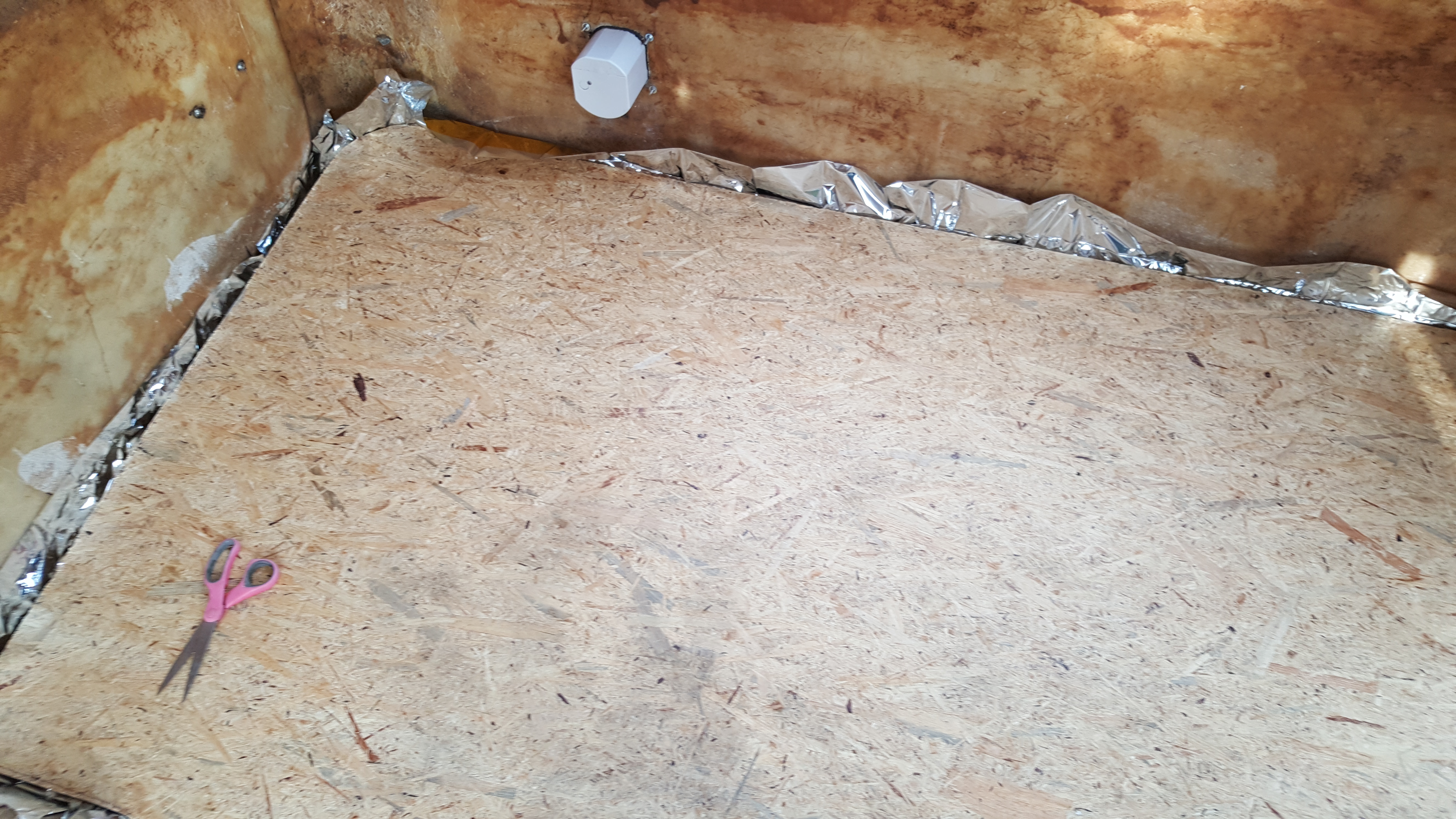

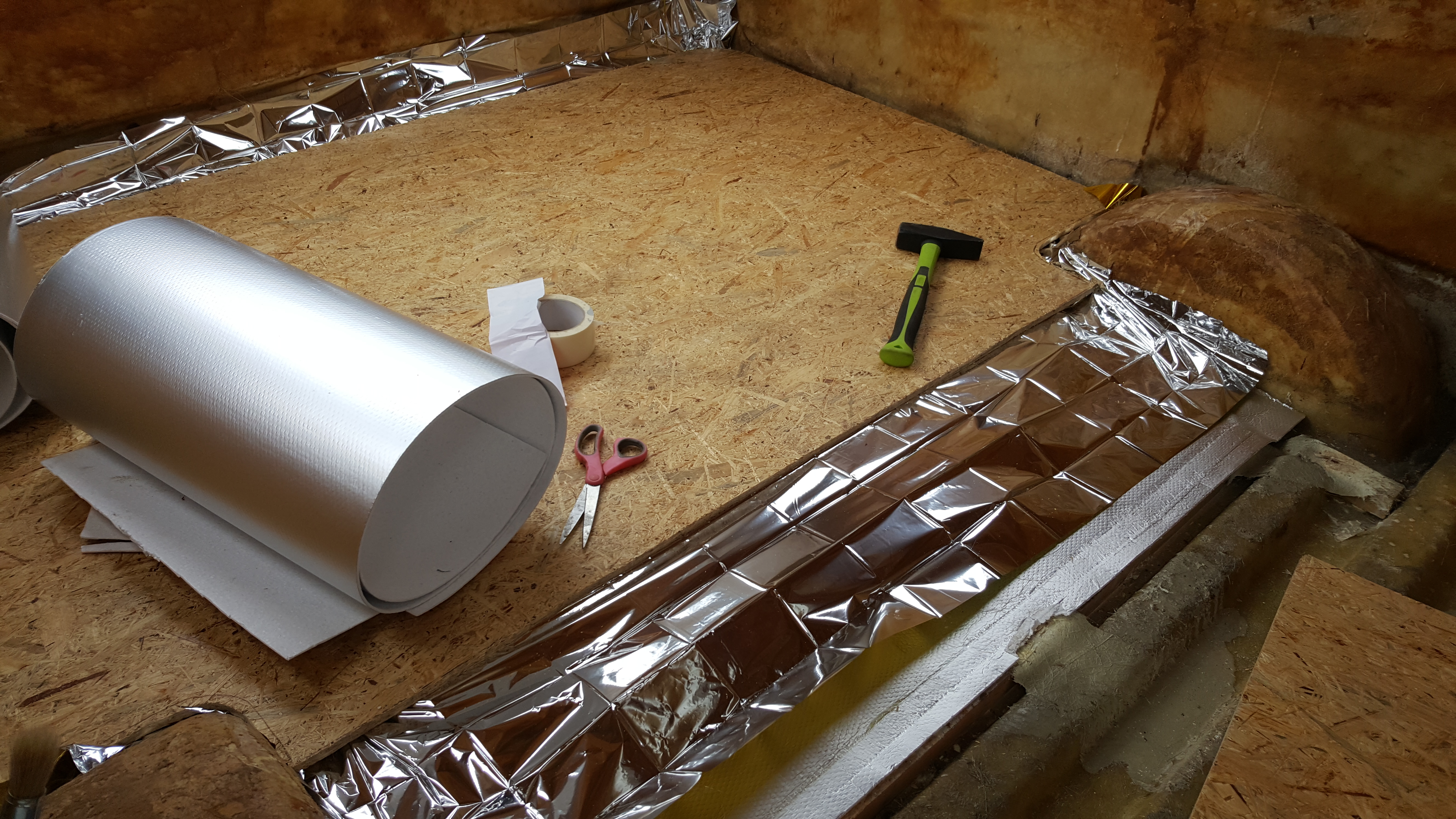

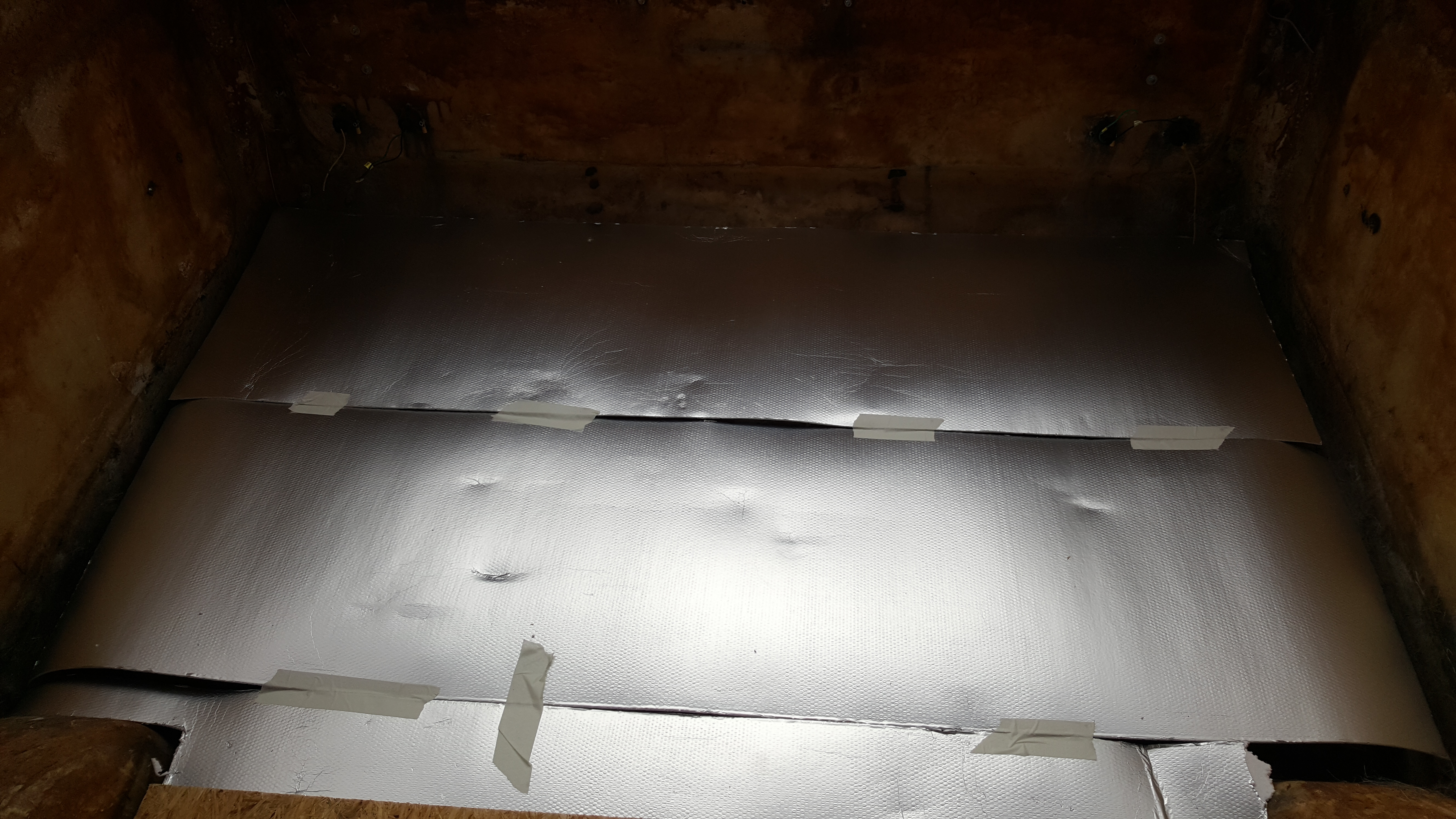

Podłoga. Płyta osb 11mm, po dłuższych przemyśleniach uznałem że, wkładanie kawałków styropianu i podobne wyczyny nie mają za bardzo sensu. Trzeba by na listwy nabić dystansy i porządnie ocieplić całą podłogę, niestety wiąże się to że zmniejszeniem wysokości, czyli w naszym przypadku odpada. Poszedł więc ekran po całości, na to folia nrc i płyta. Myślę że spokojnie to wystarczy.
Zielony
Posty: 510
Postautor: Zielony » sobota, 7 kwie 2018, 07:42
Ja u siebie ekran przykleiłem od spodu osb :)
Postautor: Samoogon » wtorek, 10 kwie 2018, 16:17
@zielony Good idea, ale nie miałem jeszcze kleju :)
Podsumowanie podłogi:
Dwie płyty OSB 11mm(około 100 zł) wycięte tak jak oryginały, odpadu troszkę jest z drugiej płyty, ale w jednym regularnym kawałku.
Jedna rolka ekranu(10x0.5P2) 38 zł
Dwie folie NRC 160x210 4zł szt.
Śruby zamkowe podłogi 8x70 8 szt
I jakiś nakrętki, podkładki, wkręt do podłogi. Miałem więc nie liczę.

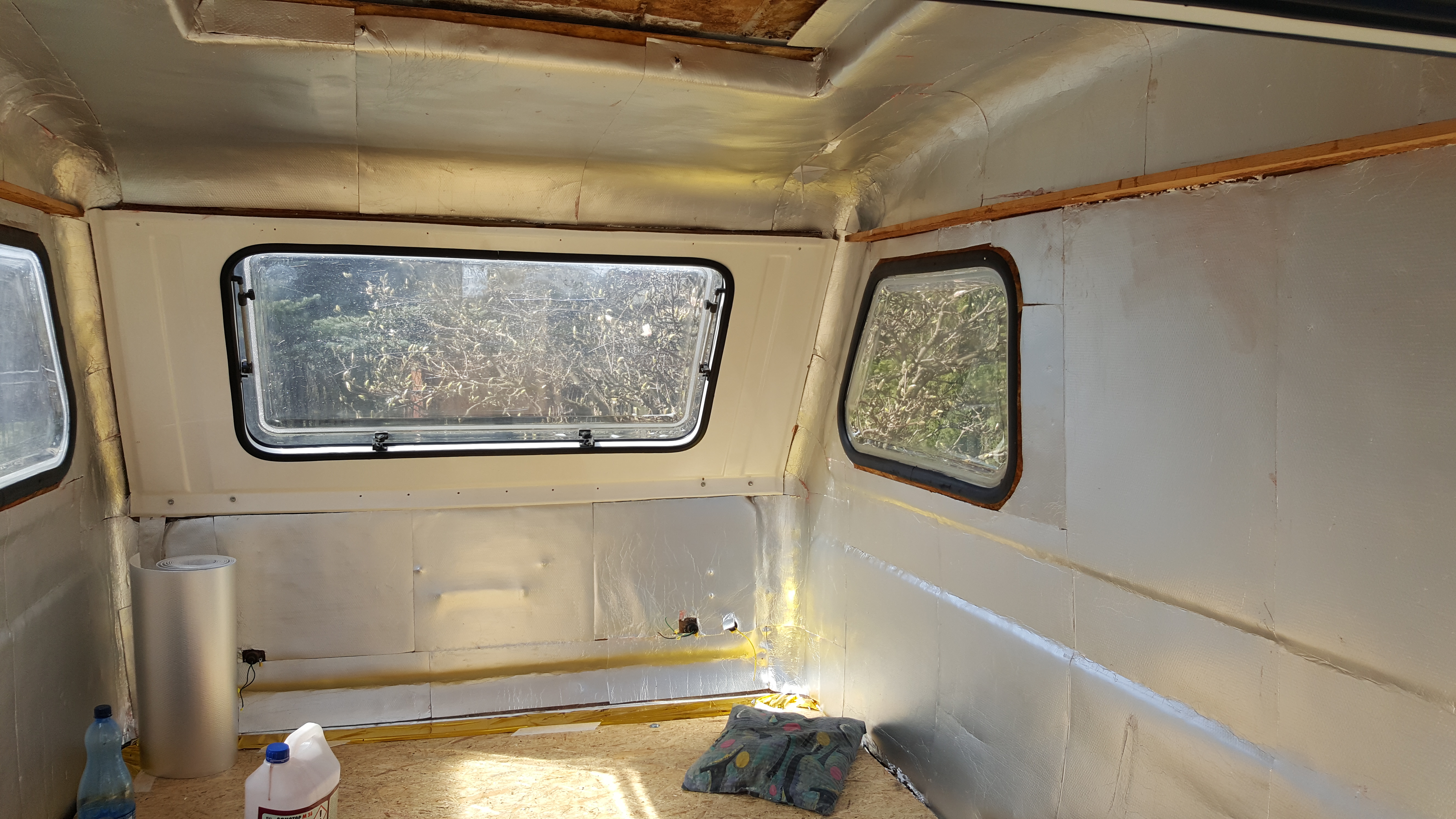

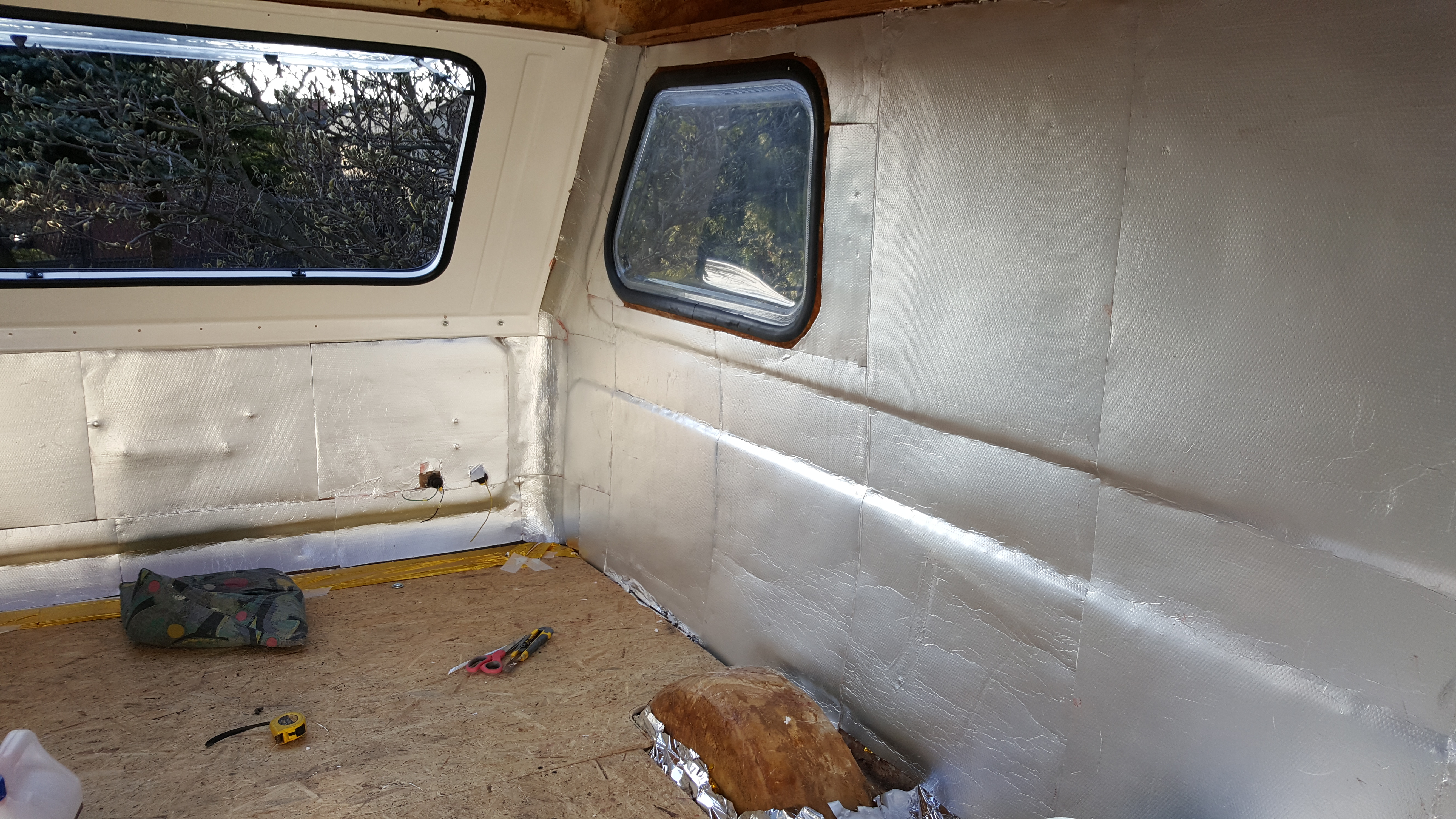

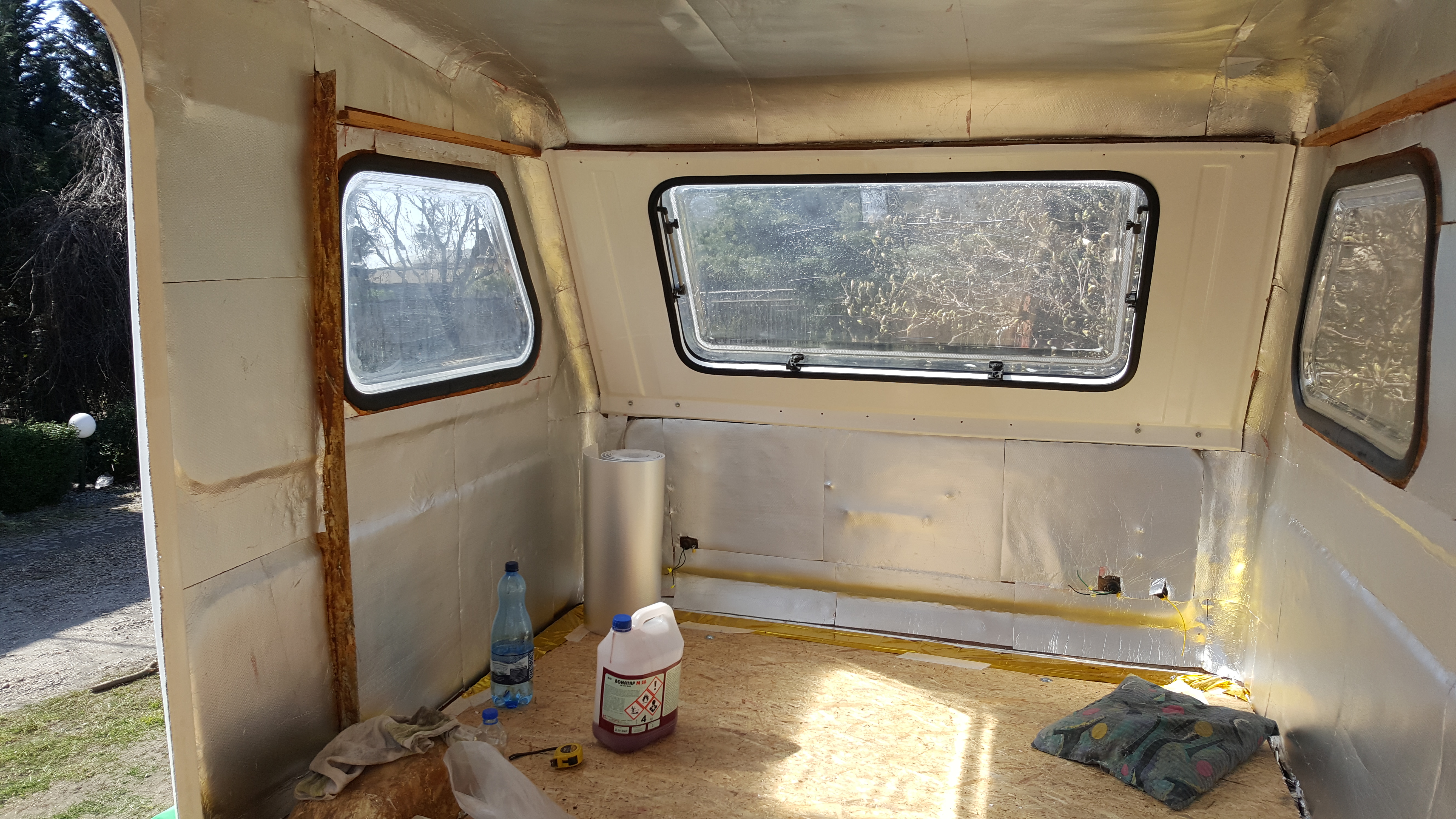

Kolej przyszła na wyklejanie ścian. Po prostym robota idzie, w zakamarkach i zaokrągleniach uszy więdły wszystkim okolicznym sąsiadom.
Cierpliwe mierzenie, dopasowywanie i żmudne wyklejanie. Jakoś poszło, ale nie jest to najlepszy sposób nas relaks.
Całe szczęście, że klej bonatap okazał się strzałem w dziesiątkę. Nie śmierdzi, ma dużą lepkosc(nawet na drugi dzień na kawałku nie oklejonej ściany łapał jak złoto), jest rzadki i dobrze się go nakłada.
Trochę problemów miałem z ekranem, z którego potrafiła odchodzić folia, trzeba było uważać na brzegach dociskając lepkimi od kleju palcami.
Gdzieniegdzie podkleiłem też oderwane płaty folii.
Teraz trochę o materiałach:
Ekrany 10x0.5m 3 szt (po 38 zł)czyli razem z podłoga grzebać w Obi kupić cztery rolki ocieplenia. Troszkę zostanie.
Klej około litra zostało z opakowania 4kg(całość około 50 zł). Widać na zdjęciu resztke pierwszej bańki, druga czeka na wykładzinę.
Radzę nalewac do pojemnika mniejsze porcje, ponieważ czas szybko leci przy tych docinkach, a wygodniej smarować rzadszym.
Środki na uspokojenie nie wliczone :)
Pomoc ukochanej bezcenna, choć nad koniec przy zamkaniu okna był mały wypadek i niestety pękła szyba :( nie wiem jeszcze co z tym zrobić.
