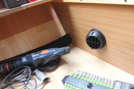

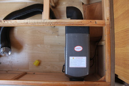

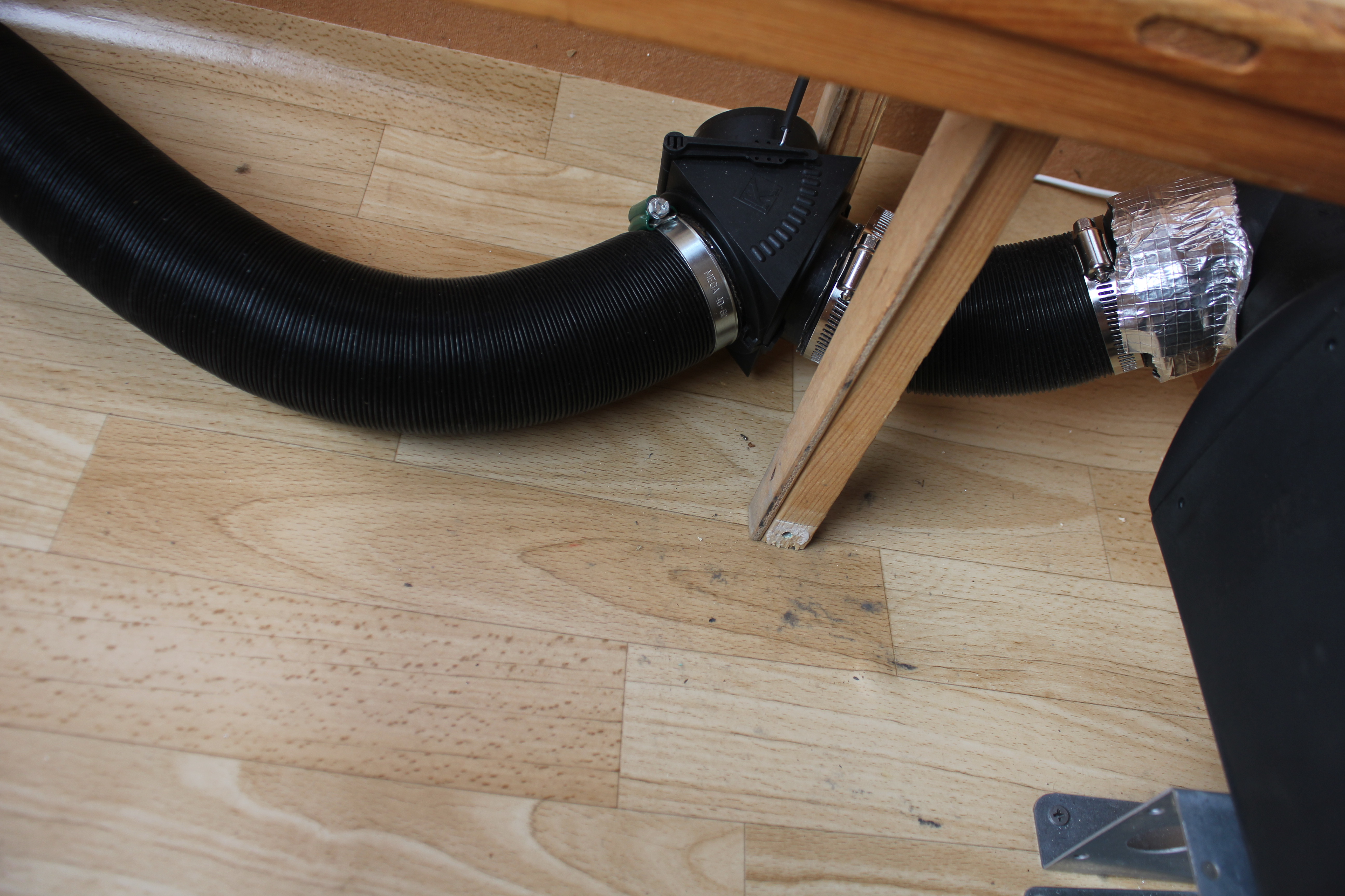

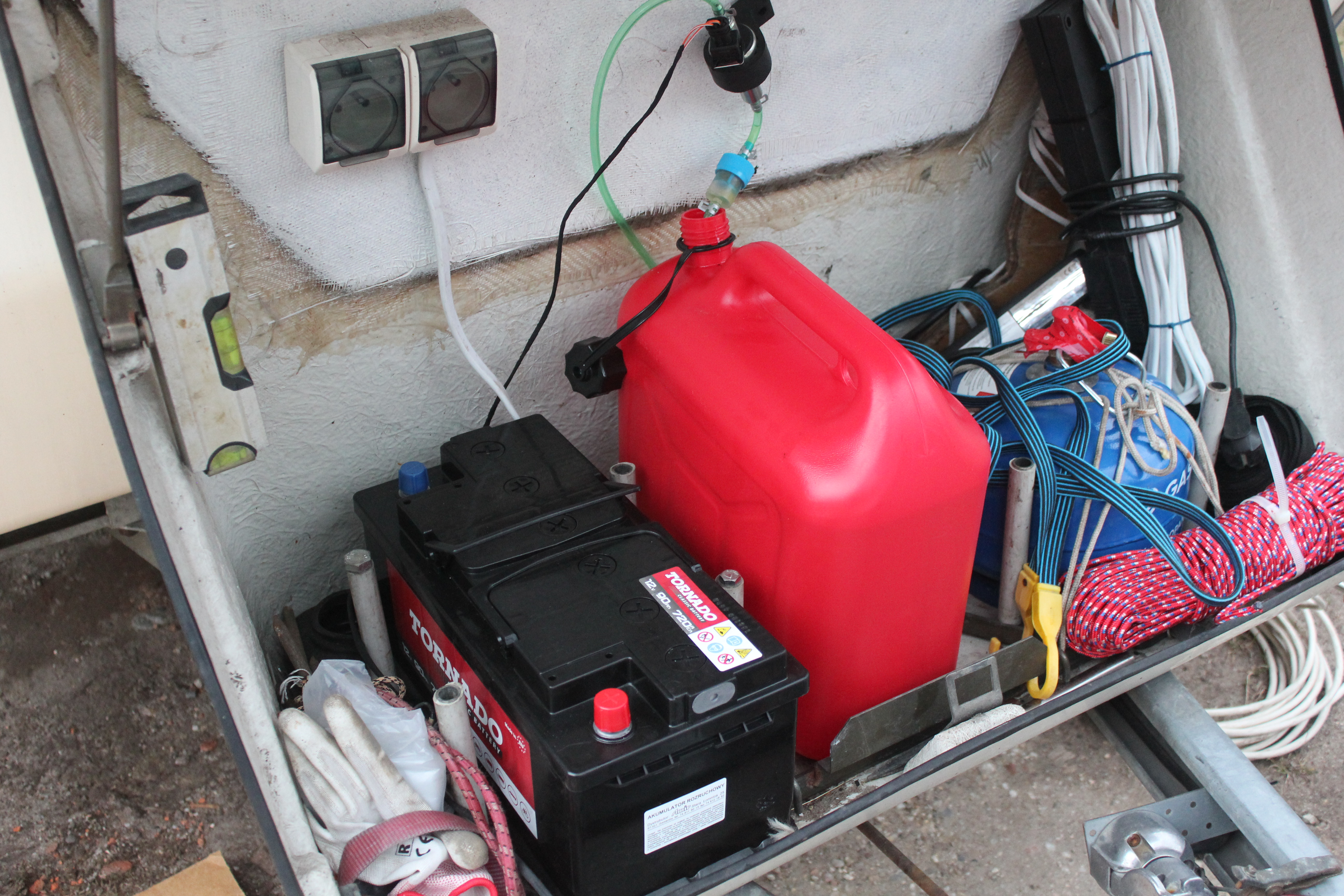

Enka dostała ogrzewanie. W międzyczasie przeszczepiłem jej oś alko z amorami z wieloryba i dokupiłem nowy przedsionek. Wracając do ogrzewania. Zamontowałem chińskie webasto o mocy 5 KW. W racji tego iż musiałem znaleźć odpowiednie miejsce i wziąć pod uwagę długość przewodów elektrycznych, spalinowych i powietrznych wybrałem miejsce przy szafie.. Jeżeli chodzi o spaliny to poprowadziłem je w stronę tyłu przyczepy a zasysanie powietrza od strony kufra.
Jeżeli chodzi o jakość wykonania przewodów, kolanek i trójników to jest porównywalna do wyrobów Webasto i Eberspacher. Ale... każdy element można połączyć ze sobą za pomocą czegoś w rodzaju zamka. Chińczyk również to ma, jednak z połączeniem jest problem gdyż wypustka jest głębiej i brakuje kilka mm żeby weszła w rowek. Łączenie elementów tego samego systemu ale różnych producentów jest możliwe ale... No właśnie... Na zdjęciu poniżej połączyłem kolano i redukcję dwóch producentów ze sobą. Przy każdym szturchnięciu rozpadało się więc owinąłem to taśmą srebrną z siatką.
Trzyma się.

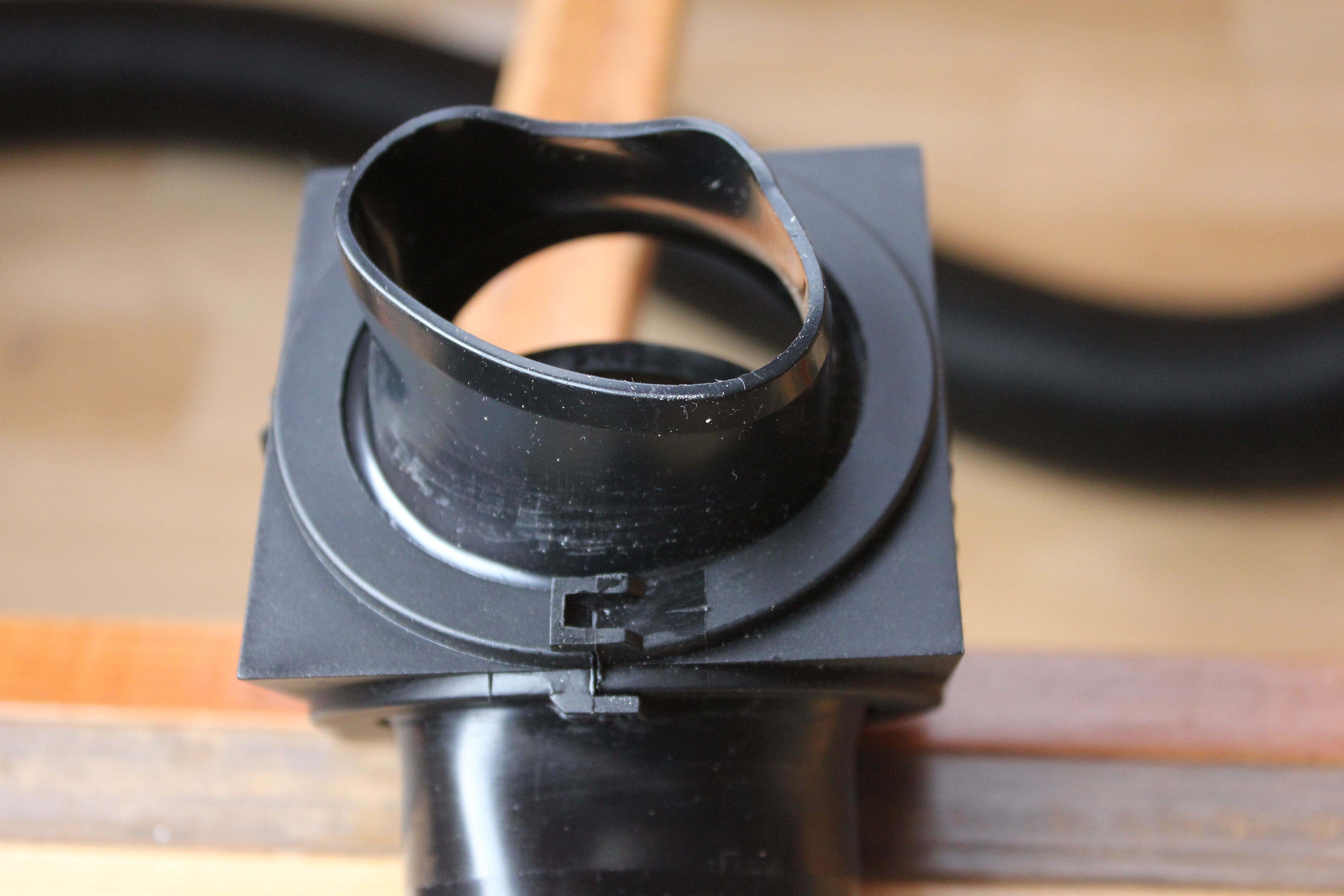

Kolejnym elementem, który znalazł swoje miejsce, jest trójnik do rozdzielania ciepłego powietrza na przyczepę i przedsionek. Pierwsze godziny pracy pokazały że daje radę, ale jego umiejscowienie jest dosyć niefortunne. Niestety wysoka temperatura zdeformowała plastyk.
Na chwilę obecną nie będzie ogrzewania przedsionka. Zrobię je w późniejszym czasie. Muszę tylko zastanowić się czy wykorzystać ten zmielony trójnik czy kupić nowy. Rozprowadzenie ciepła po przyczepie odbywa się za pomocą dwóch regulowanych kratek.
Zasilanie w prąd i ropę z kufra.

Jeśli trójnik jest dedykowany do takiej instalacji to co było powodem jego zniekształcenia
Sprawdzałeś jak rozchodzi się ciepłe powietrze po rozłożeniu łóżka
- Posty: 758
Re: Remont Enki
Trójnik wg opisu powinien wytrzymać ok 150 st. Wg filmów na YT temp na wyjściu ciepłego powietrza to ok 100 st więc teoretycznie powinien być zapas. Nie wiem. Może za mocno było ściśnięte opaską i do tego doszła temperatura i się odkształciło. Nie wiem. Nie sprawdzałem jeszcze jak się rozchodzi temperatura po rozłożeniu łóżka ale po dwóch , trzech godzinach było ciepło.
I uprzedzając pytania to przy odpalaniu i przez pierwsze kilka minut czuć trochę ropę.
Kolejny test będzie z końcem lutego. Zamontuję trójnik dalej od urządzenia i zobaczymy co się będzie działo.

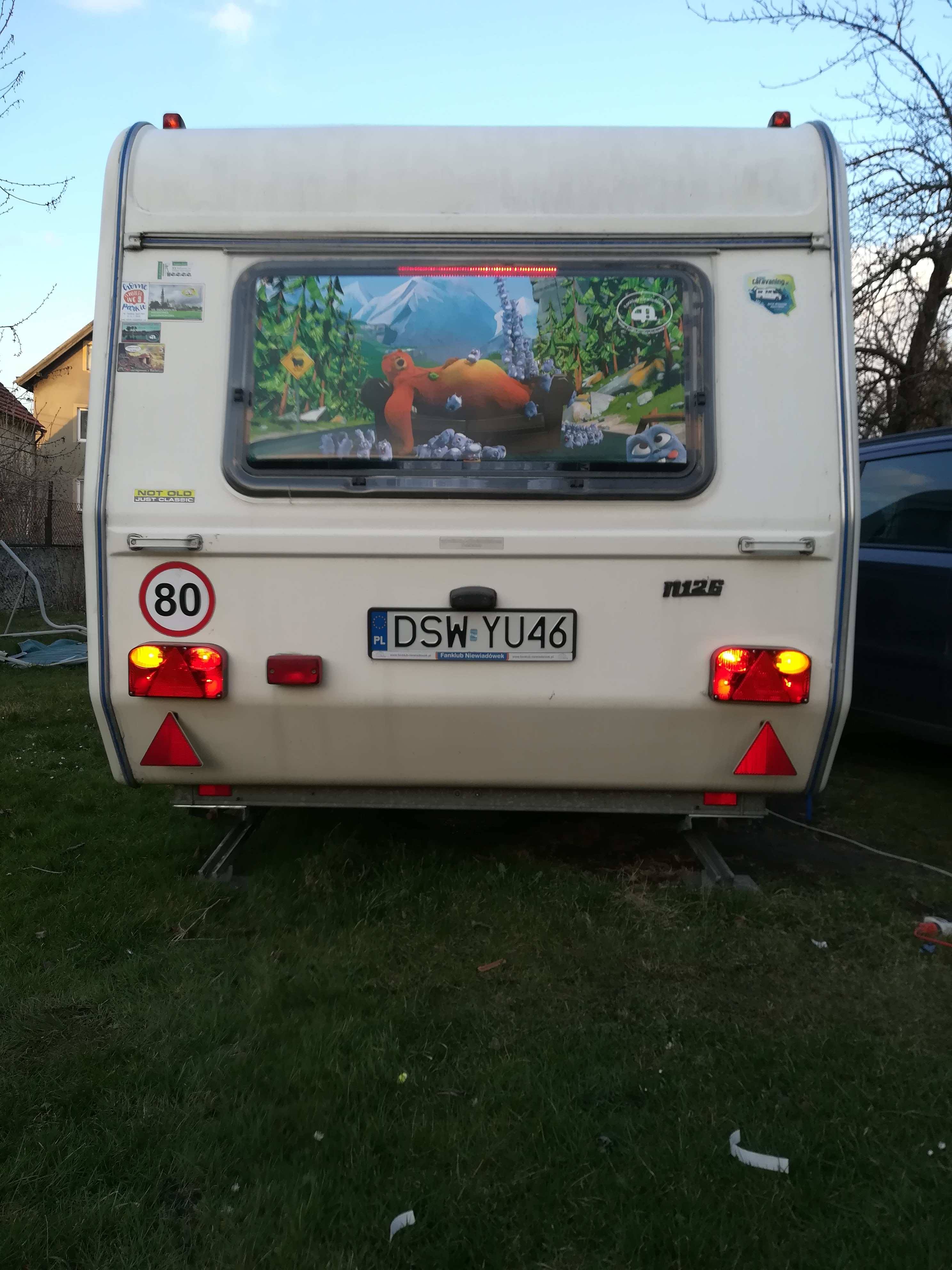

Zmieniłem tylne lampy. Oryginalne od rozrzurnika zamieniłem na nowe...od rozrzutnika.
Świecą. Jakoż, że miałem już zamontowane przeciwmgłowe to zdecydowałem się zrobić stop w miejscu przeciwmgłowych a pozycyjne zrobiłem po dwie dolne żarówki. Na zdjęciu widać, że dolne wewnętrzne mocniej świecą od skrajnych dolnych. Może jak znajdę słabsze żaróweczki to będzie w miarę równomiernie świeciło. Zobaczymy. Chwilowo nigdzie się nie wybieram więc niech zostanie tak jak jest.

Jeśli chcesz się pozbyć przeciwmgielnego i trójkątów to mogę ci dać na jakimś spocie białego żelkotu do zalepienia dziur. Zrobiłem tak u siebie i naprawdę niewiele widać.

Ze dwa lata temu kupiłem puszkę szpachli żelkotowej. Również daje radę do małych ubytków. Pewnie trójkąty wywalę. Co do przeciwmgłowego to na razie nie ruszam. Może za jakiś czas wrócę do tego tematu, wywalę mgłowe i pozmieniam podłączenia tak jak powinno być w oryginale w tych lampach.

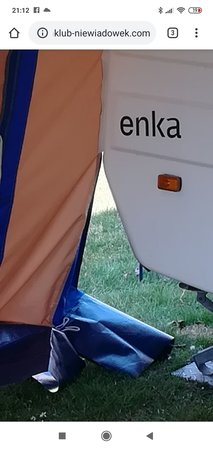

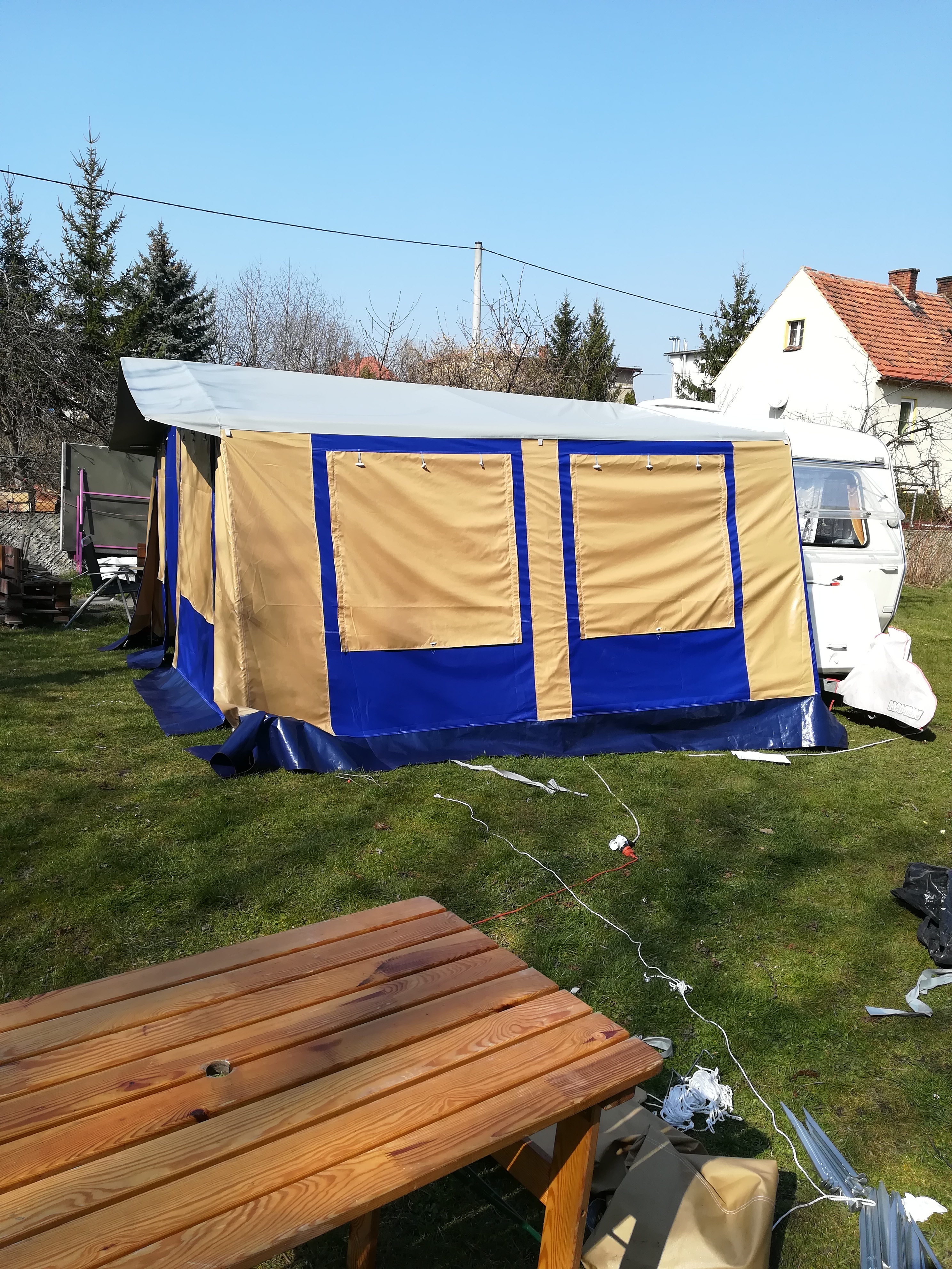

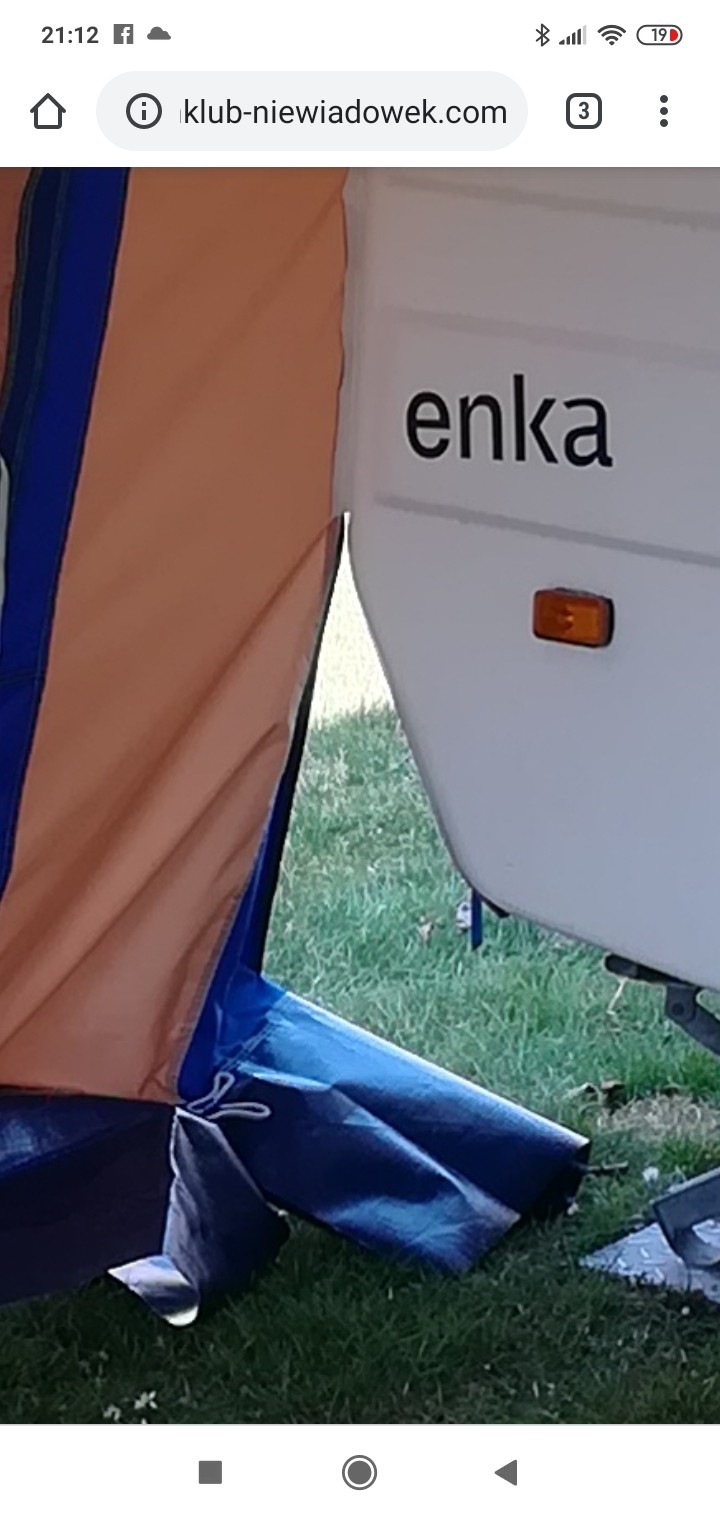

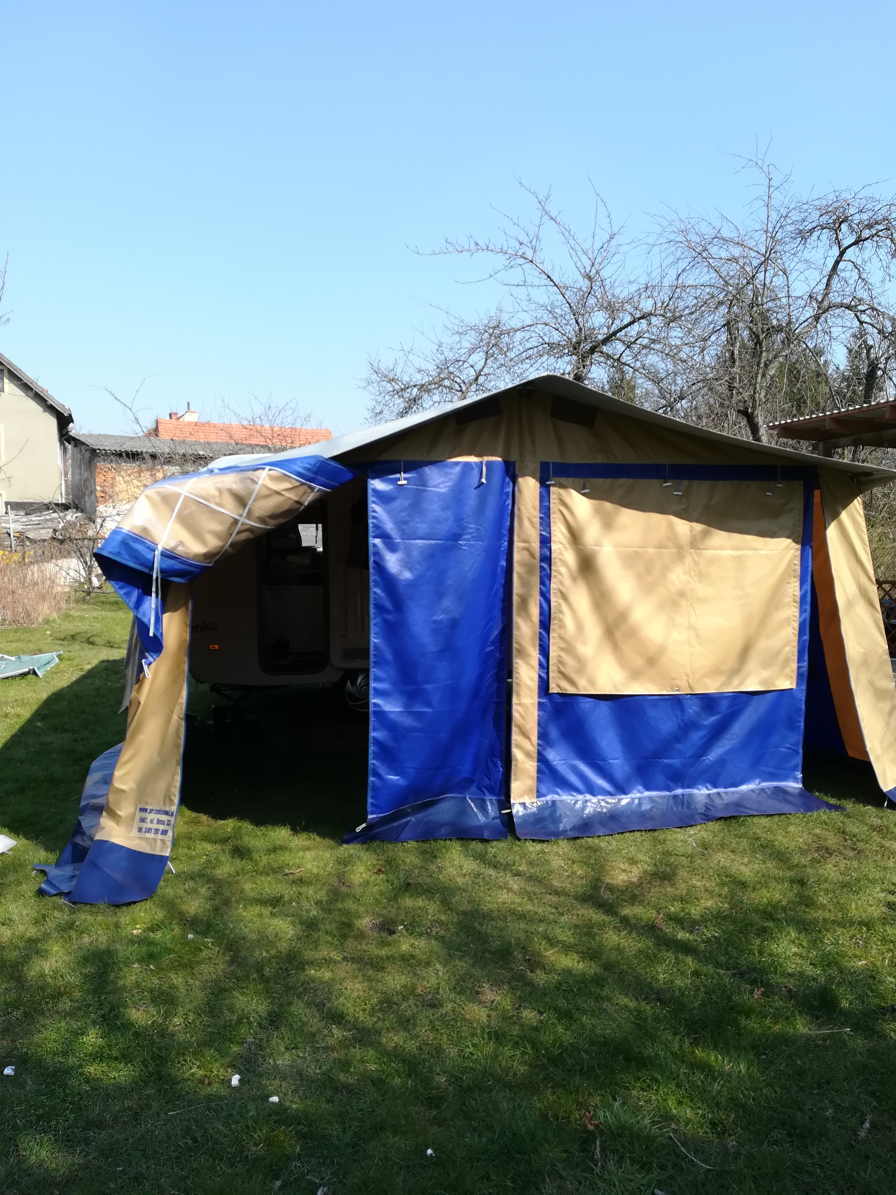

Skorzystałem z okazji i rozłożyłem przedsionek. Rozkładanie go to spore wyzwanie. Każdą rurkę opisałem, zrobiłem plan sytuacyjny i teraz rozłożenie nie powinno trwać dłużej niż... nie wiem, nie liczyłem czasu. Jedną rzecz bym zmodernizował. Mianowicie taśmę kedrową bym wydłużył z dwóch stron o ok 30 cm. Wtedy też ewentualna woda spływająca po skorupie nie dostawałaby się do przedsionka. Ogólnie jak na razie to jestem zadowolony. Żona również. Kiedyś tam jak na dłużej go rozłożę, sprawdzenia wymaga oświetlenie przedsionka. Czy to co jest da radę czy będę musiał powiesić jakiś żyrandol na środku.
Re: Remont Enki
Jak dasz ten trójkąt do wewnątrz, tzn. napniesz w stronę drzwi tak jak jest krzywizna tyłu przyczepy ale listwa kedrowa zostanie poza materiałem to nic nie leci. U mnie też tak jest. Oni to szyją standardowo tak aby "uciec" od niespasowania i złego naciągu w części która się podwija pod przyczepę. Sam se to masz naciągać i już...

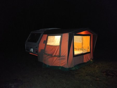

BoskiWalenty pisze:.... sprawdzenia wymaga oświetlenie przedsionka. Czy to co jest da radę czy będę musiał powiesić jakiś żyrandol na środku.
Mimo iż mam mocną lampkę przedsionka to jednak 'żyrandol' zapewnia lepsze światło i klimat

Re: Remont Enki
Ja mam 2 metry leda że ściemniaczem i jest super
