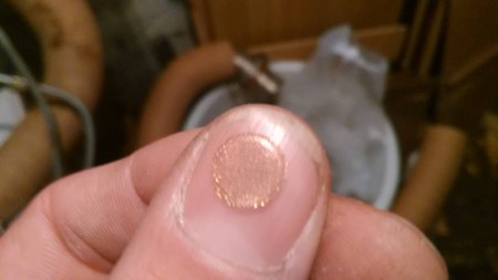

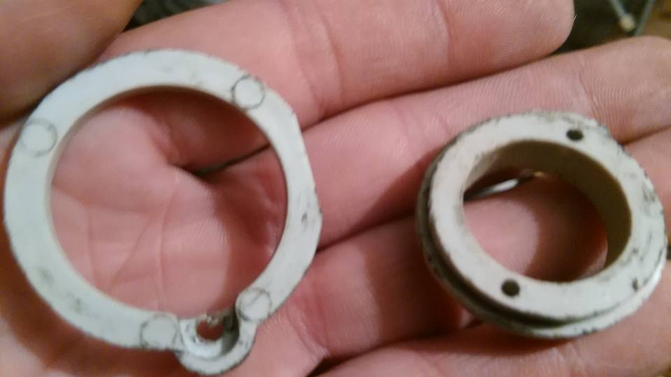

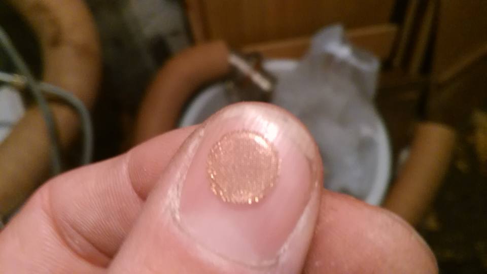

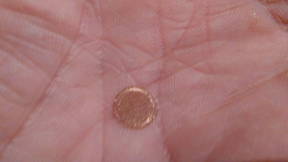

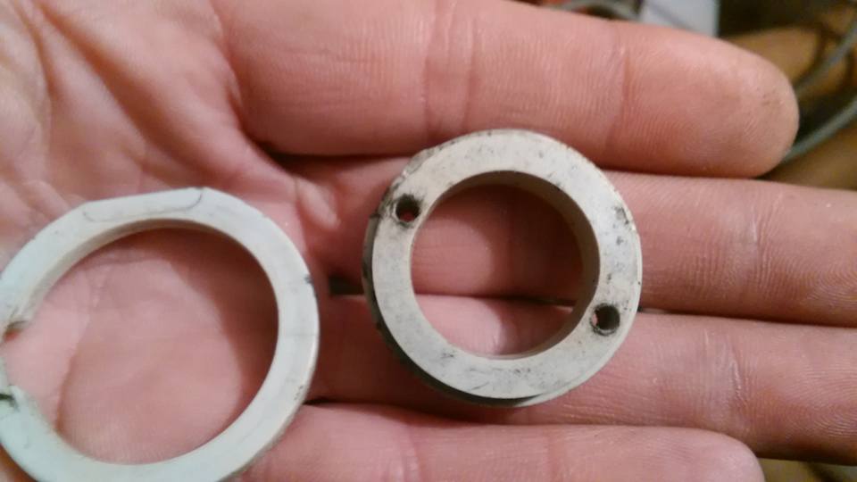

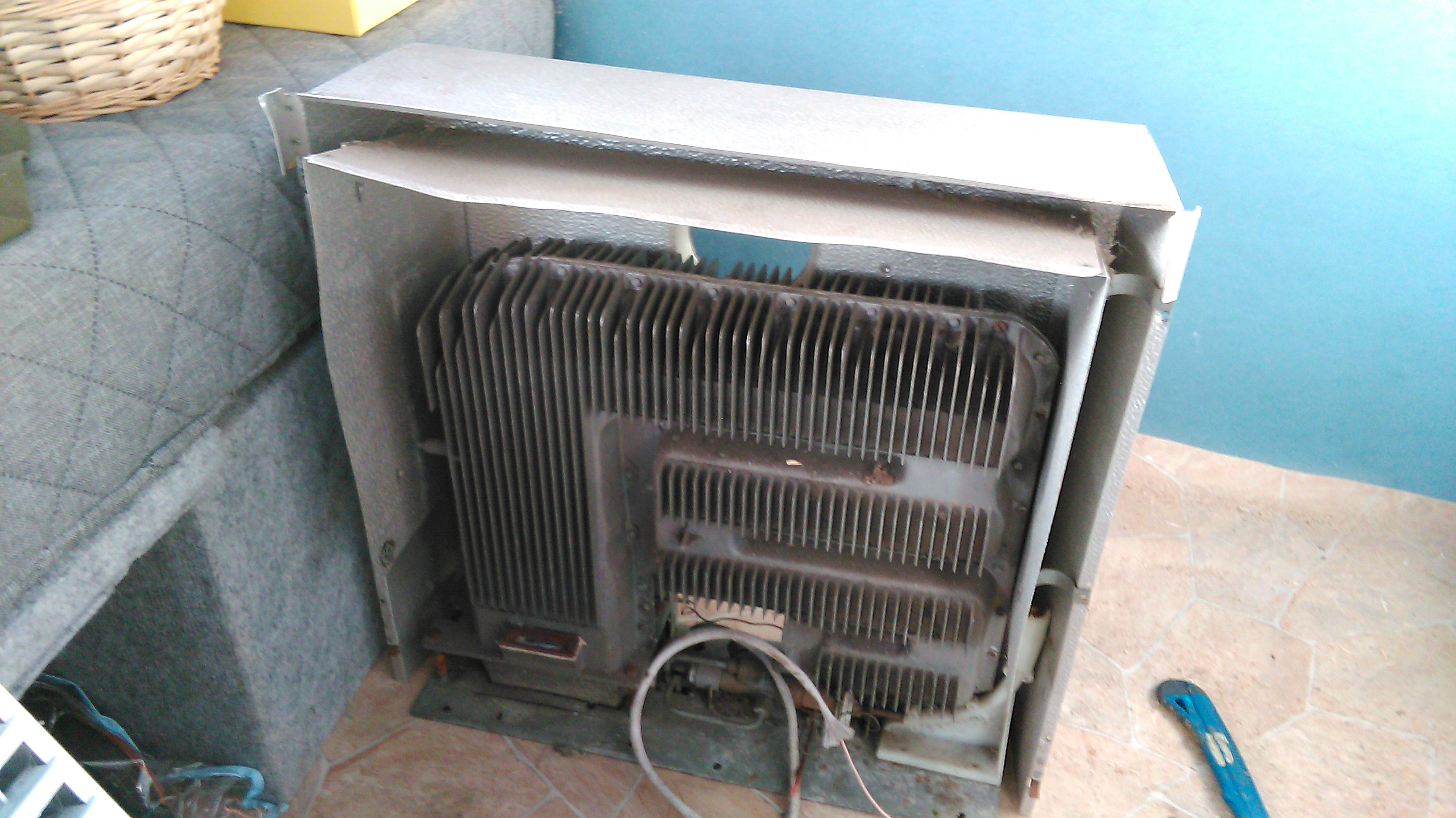

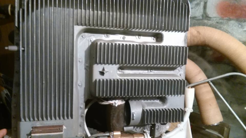

Tu macie kilka fotek , piecyk wyczyszczony , wyregulowany i naprawiony .
Uszkodzone były te dwa elementy i przez to zawór nie zamykał gazu gołym okiem ciężko coś zobaczyć ale pod lupą widać małe rysy .
A to okrągłe sitko w kolorze złota to nic innego jak filtr do gazu powinien być zamontowany zaraz na pierwszym odejściu rurki od piecyka zapobiega przedostaniu się zanieczyszczeń z gazu do zaworu .Łatwiej odkręcić i wyczyścić sitko lub je wymienić niż rozbierać i czyścić zawór.

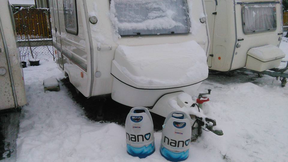

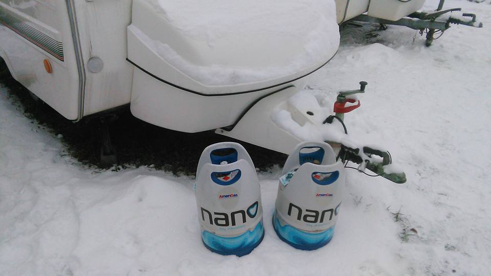

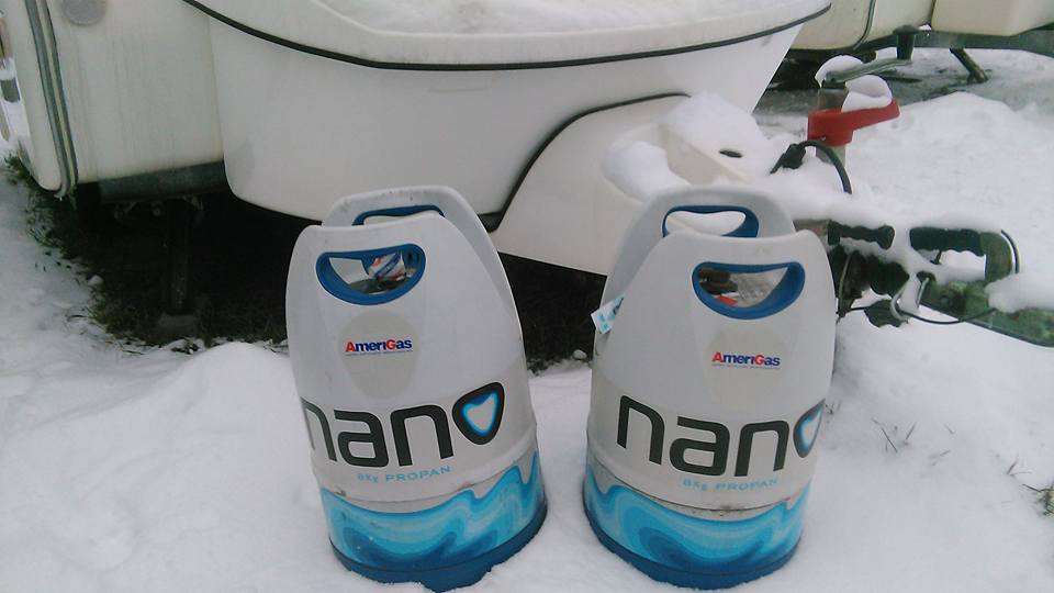

Dziś Dizzy przywiozła butle z Propanem podłączenie bardzo proste nie trzeba przykręcać reduktora i waga super lekka .
Niestety w kuferku się nie mieści ...ale zrobimy przeróbkę lub demolkę i będzie Ok.

Postautor: DIZZY » niedziela, 17 sty 2016, 22:00
W twoim kufrze cala bateria by się zmieściła, a mój taki malutki :?
Przywiozłam też nową tablicę rejestracyjną :D
Mobil-Zasada
Posty: 375
Re: Śliczna niepraktyczna
Postautor: Mobil-Zasada » niedziela, 17 sty 2016, 22:50
Nie za dużo tych przyczep tam obok siebie stoi? :)
No cóż. Ale przynajmniej fajne warunki do parkowania, jedna obok drugiej. :wink: Ja nie mam tak dobrze.

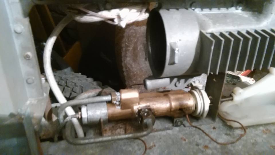

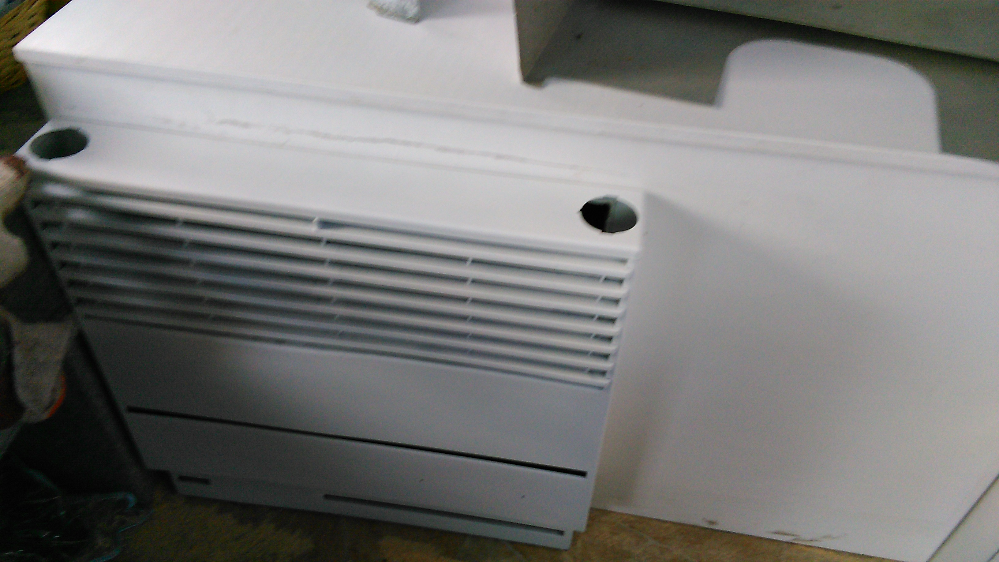

Postautor: mariusz724 » piątek, 22 sty 2016, 21:05

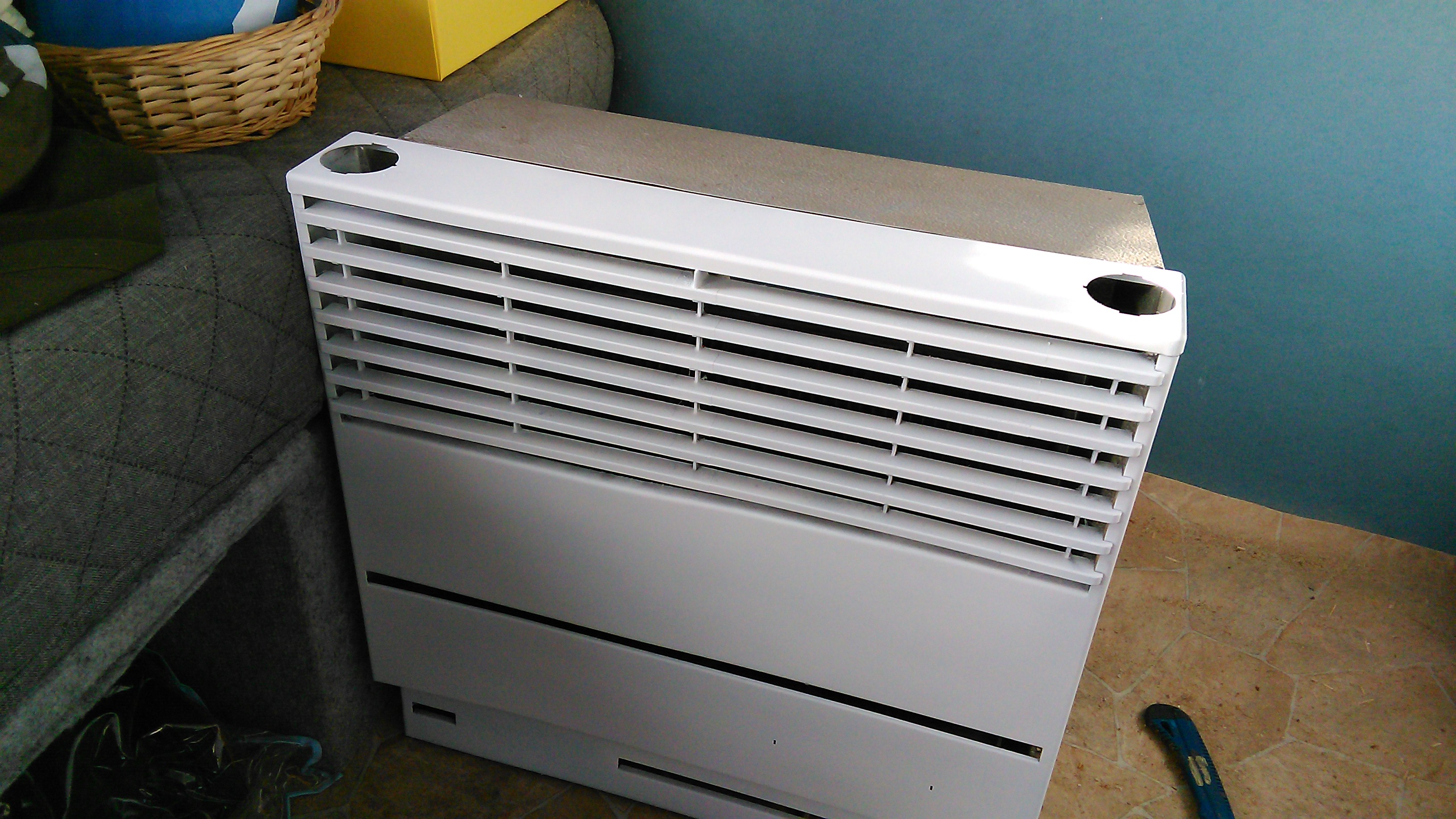

Tak to wygląda po przymiarce.
Posty: 5858
Postautor: kooba » niedziela, 24 sty 2016, 10:23
Może jakieś bardziej ogólne zdjęcie zapodaj. Na tym widać tylko, że truma ma ładnie pomalowaną obudowę.

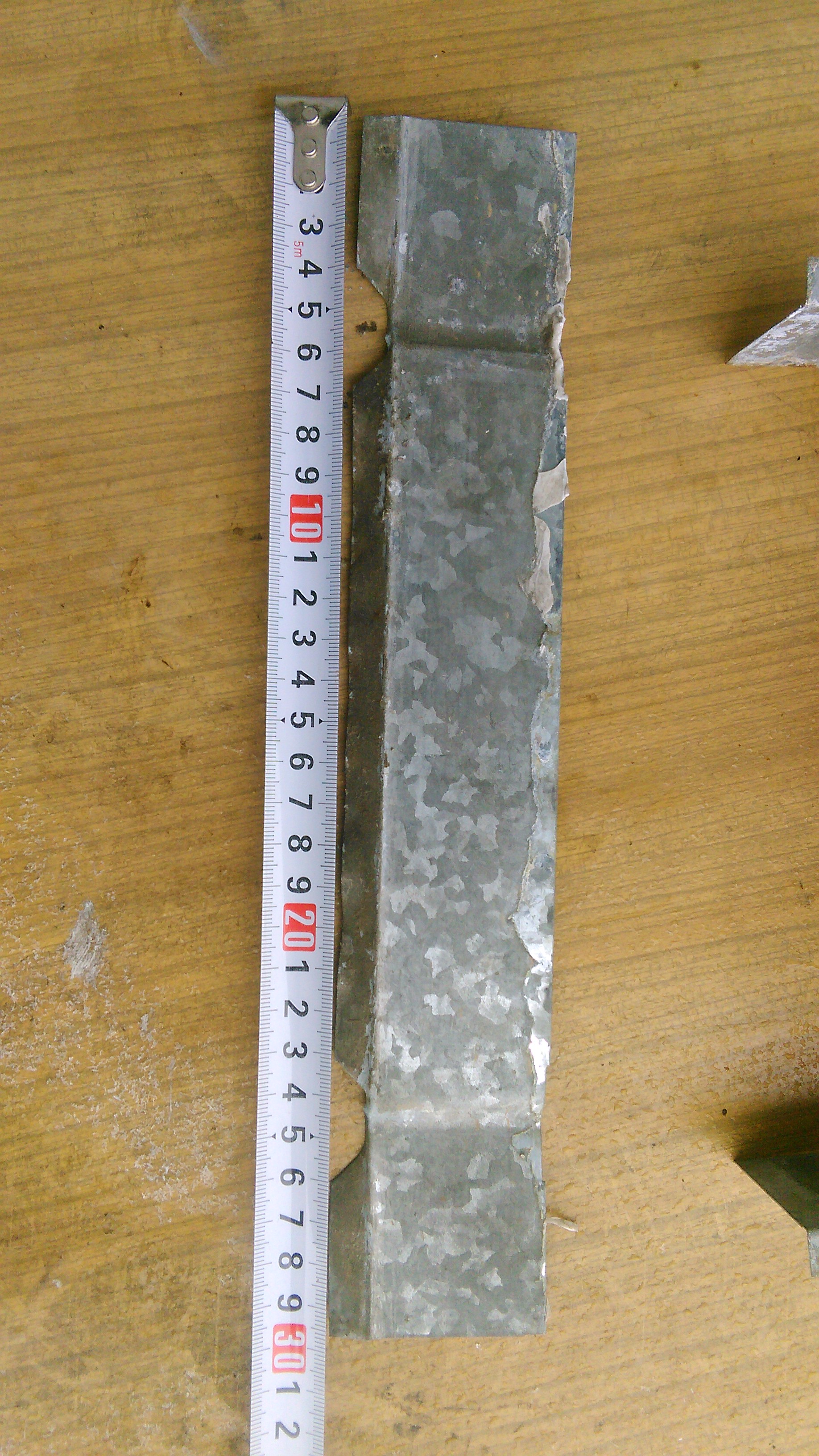

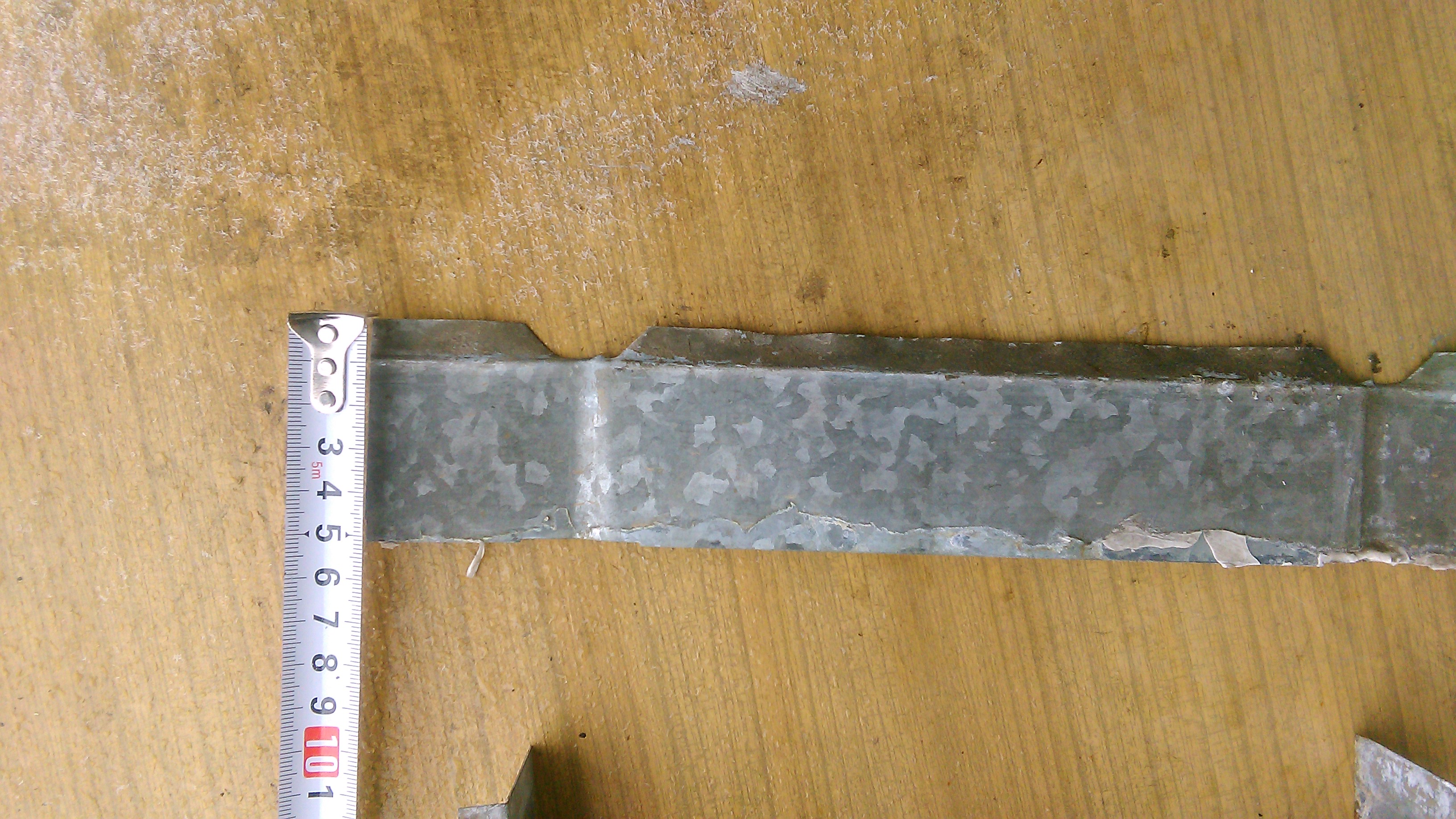

Postautor: mariusz724 » niedziela, 24 sty 2016, 12:14

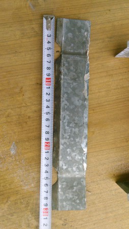

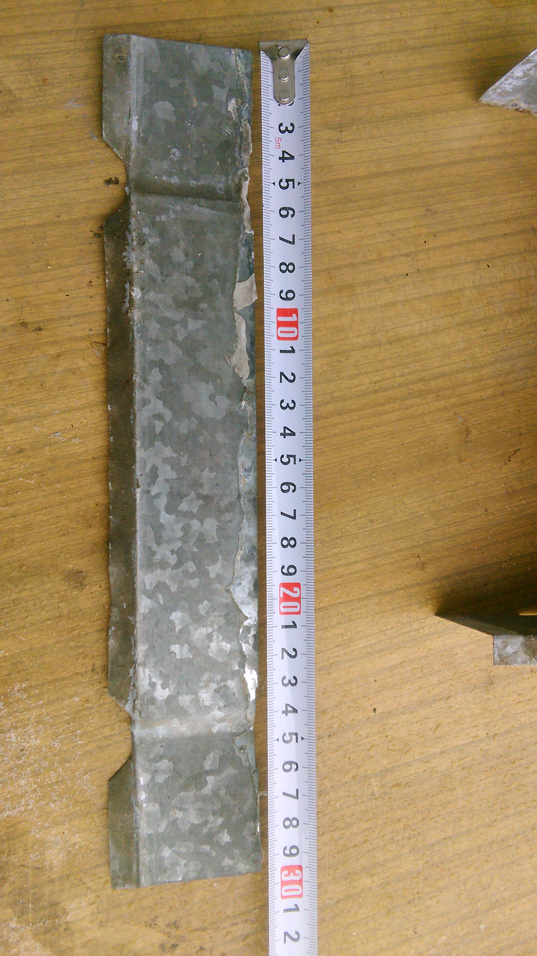

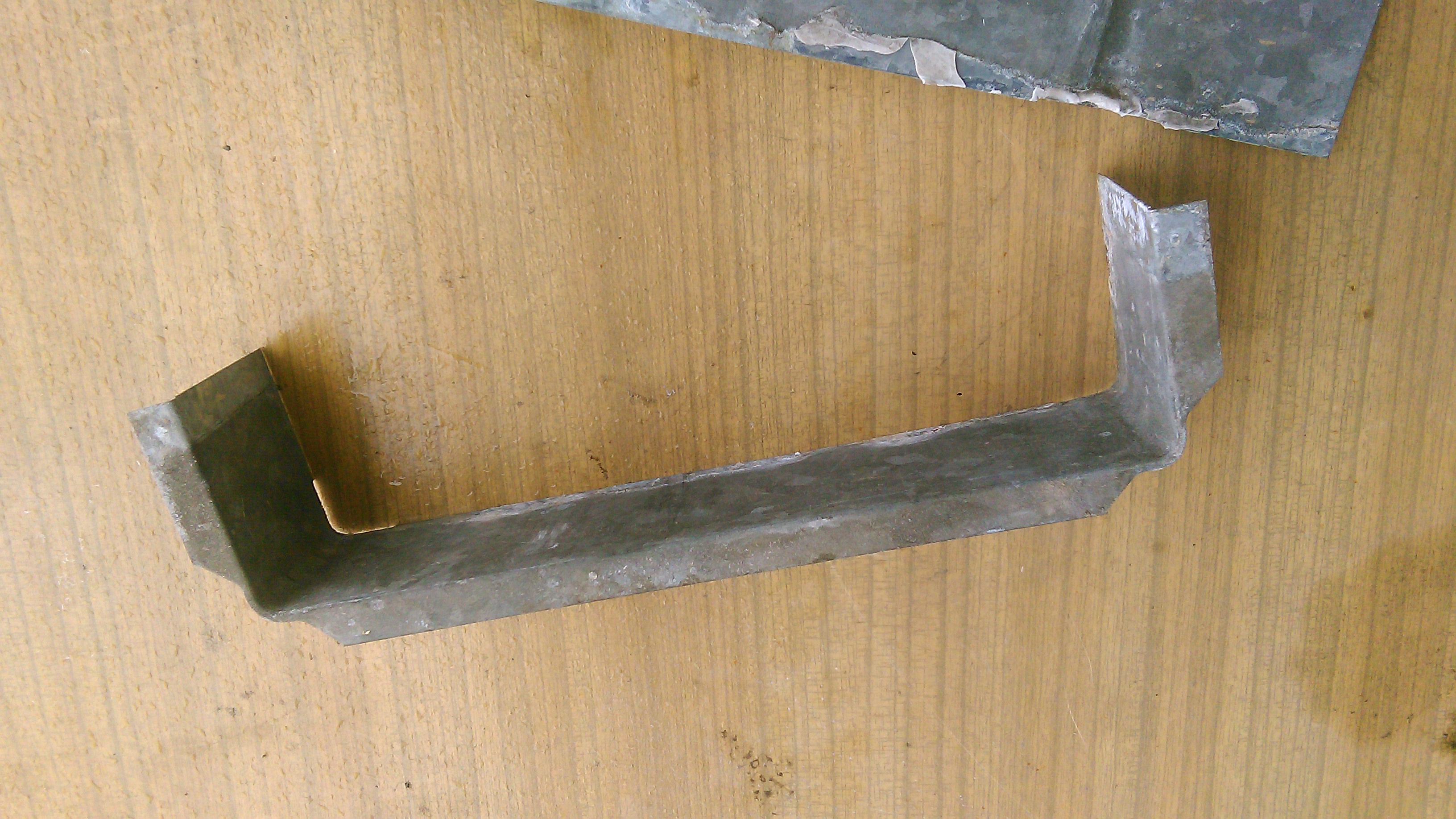

Zrobiłem zdjęcia blach które idą w podłogę ,może komuś to pomoże gdyby musiał dorobić , te są od Trumy SL 3002
