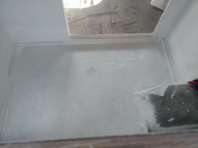

mannt pisze:Robert, napisz coś więcej o tapecie w łazience.
Na co klejona i jaki to rodzaj tapety jest. Może link do aukcji.
Użyłem tapetę z włókna szklanego, którą kupiłem w Castoramie.
Ze strony Castoramy czytamy:
Tego typu tapety mają strukturę podobną do tkaniny. Zabezpiecza ona ściany przed pękaniem i maskuje ubytki tynku. Co więcej włókna szklane są naturalnymi surowcami, więc idealnie zabezpieczają ściany przed rozwojem roztoczy i drobnoustrojów. Podczas ich produkcji nada się im różne ciekawe wzory, na przykład skośne prążki czy romby. Są odporne na wilgoć i szorowanie. Można je malować nawet 6-7 razy. Tego rodzaju tapety mogą być stosowane na betonie, tynku, płytach kartonowo-gipsowychi wiórowych, drewnie, tworzywach sztucznych czy metalu. Mankamentem jest to, że trudno je usunąć ze ścian bez uszkadzania tynku. Takich tapet jest wciąż na rynku niewiele, więc liczba wzorów jest ograniczona.
Kleiłem na klej, dedykowany do takich tapet. Ale uwaga! Okazało się, że nie jest wodoodporny (sam klej). Ale o tym za chwilę....

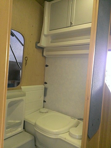

Po zmontowaniu ścian, w pierwszej kolejności zrobiłem przymiarki wyposażenia:
Obrazek Obrazek
Później wszystko wykleiłem (w dwóch warstwach) tapetą z włókna szklanego, a następnie (w odstępie dniowym) wymalowałem dwukrotnie farbą chlorokauczukową. Pierwotnie nie miałem malować, ale okazało się, że dedykowany klej do tapet nie jest wododporny (sic!), co niestety spowodowało konieczność zabezpieczenia dodatkowymi dwoma warstwami farby.
