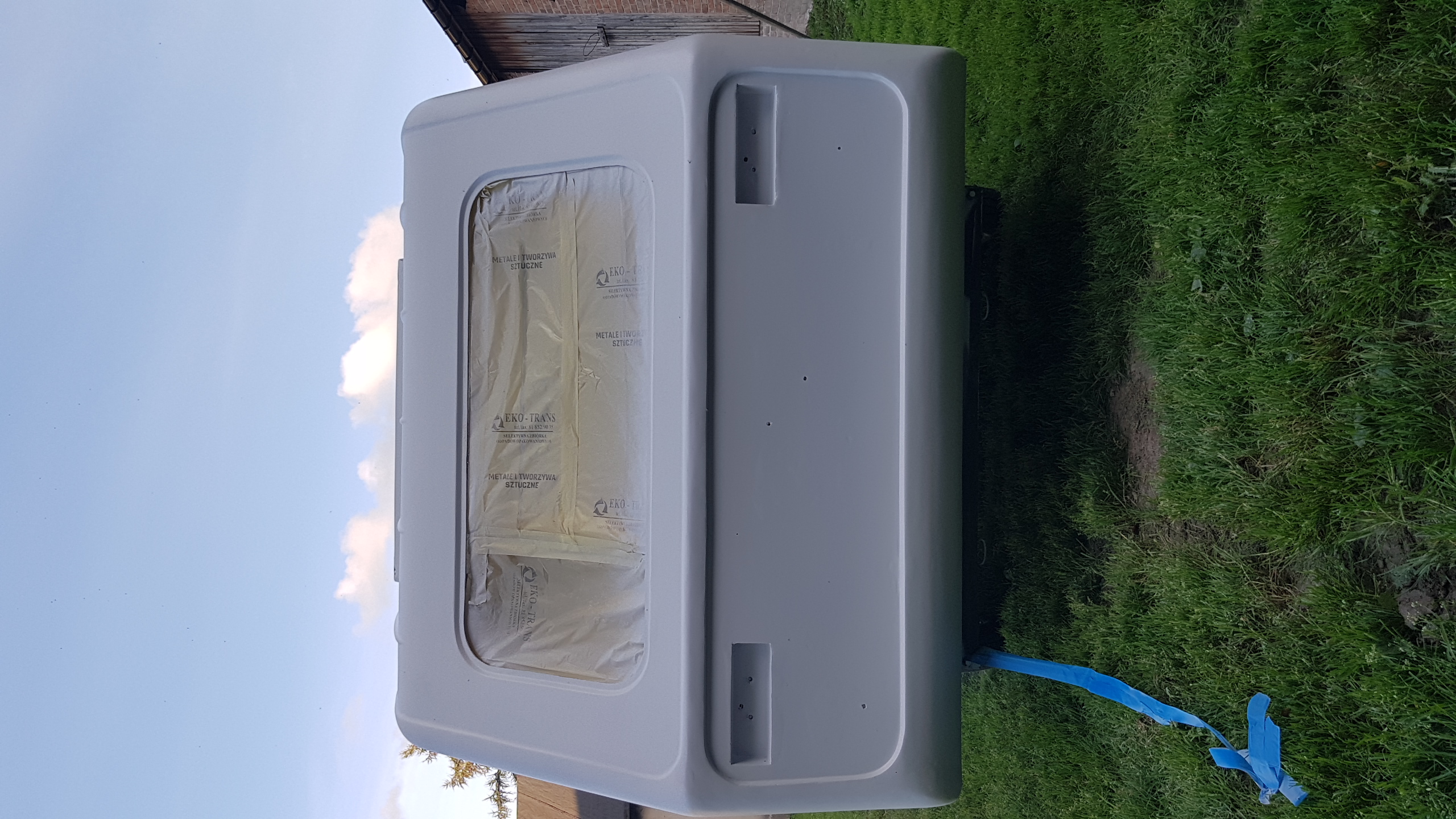

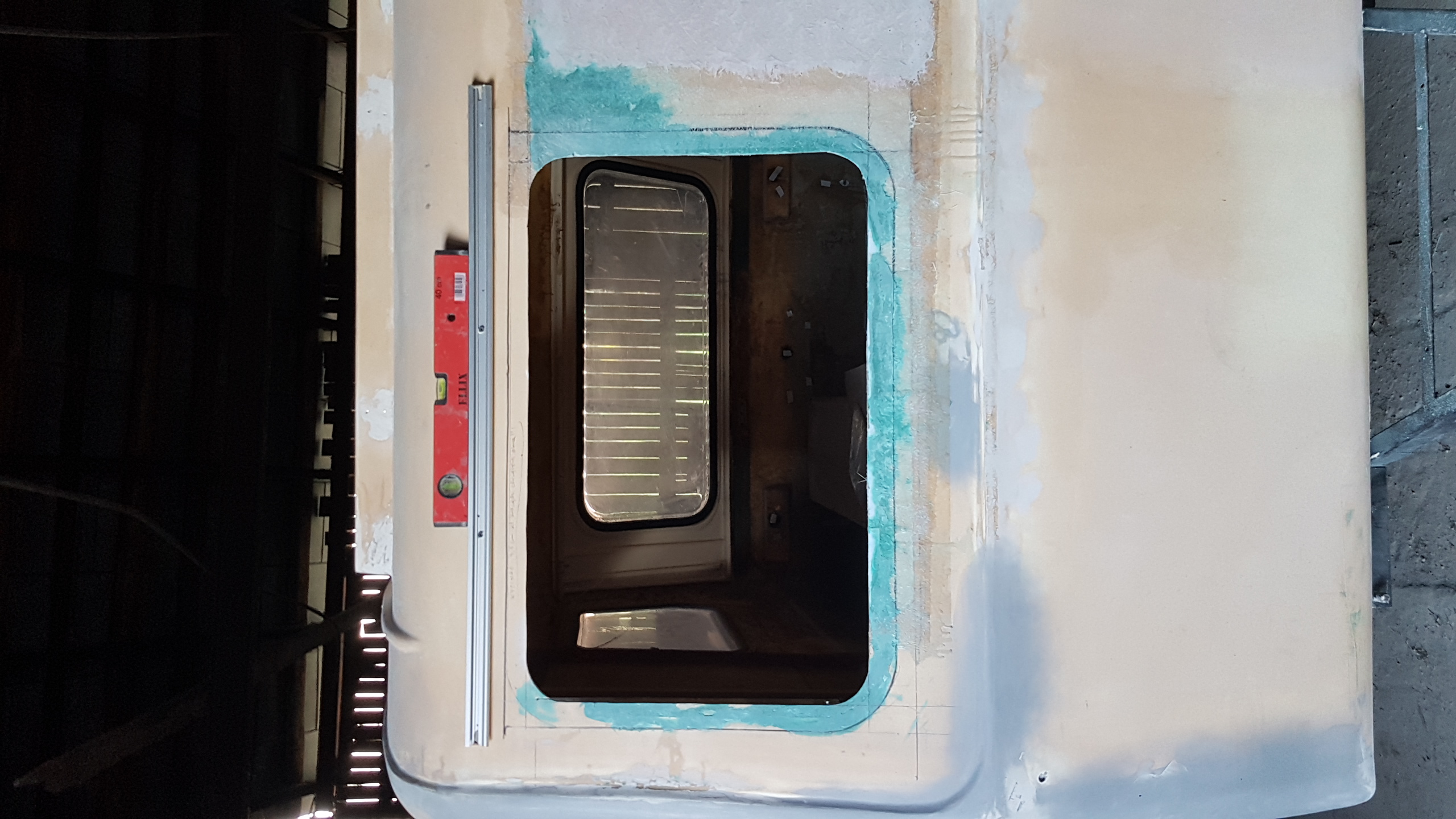

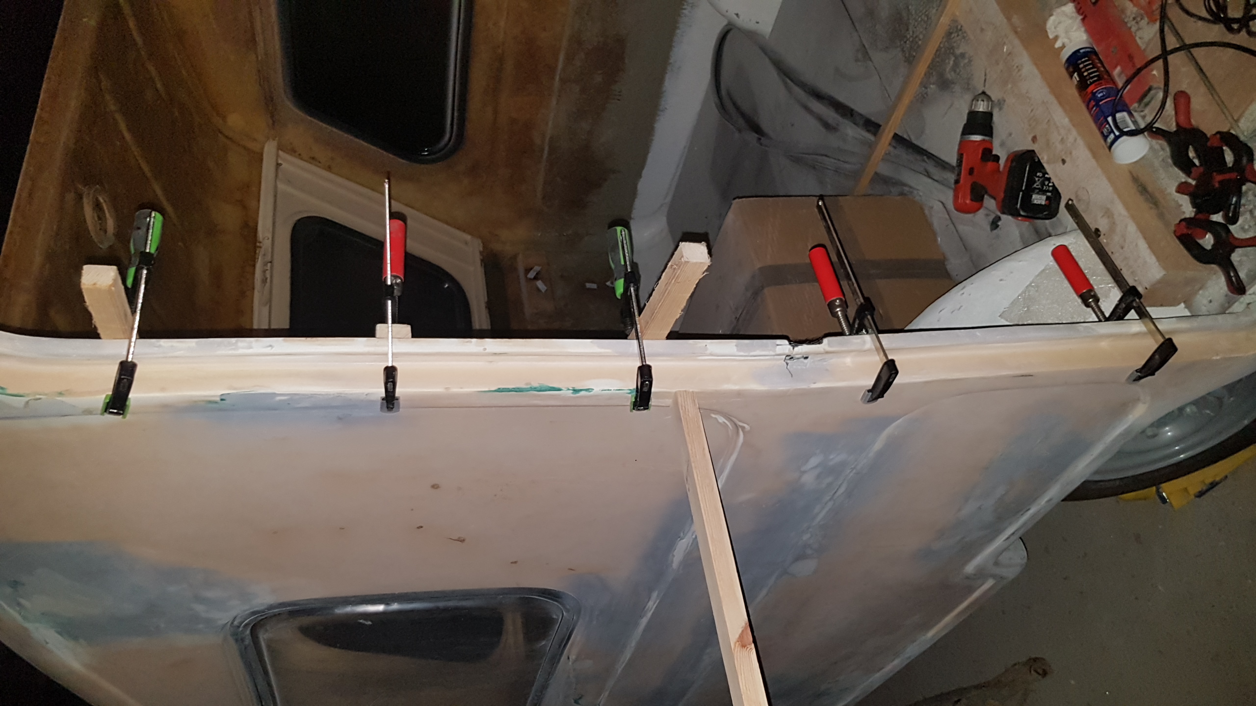

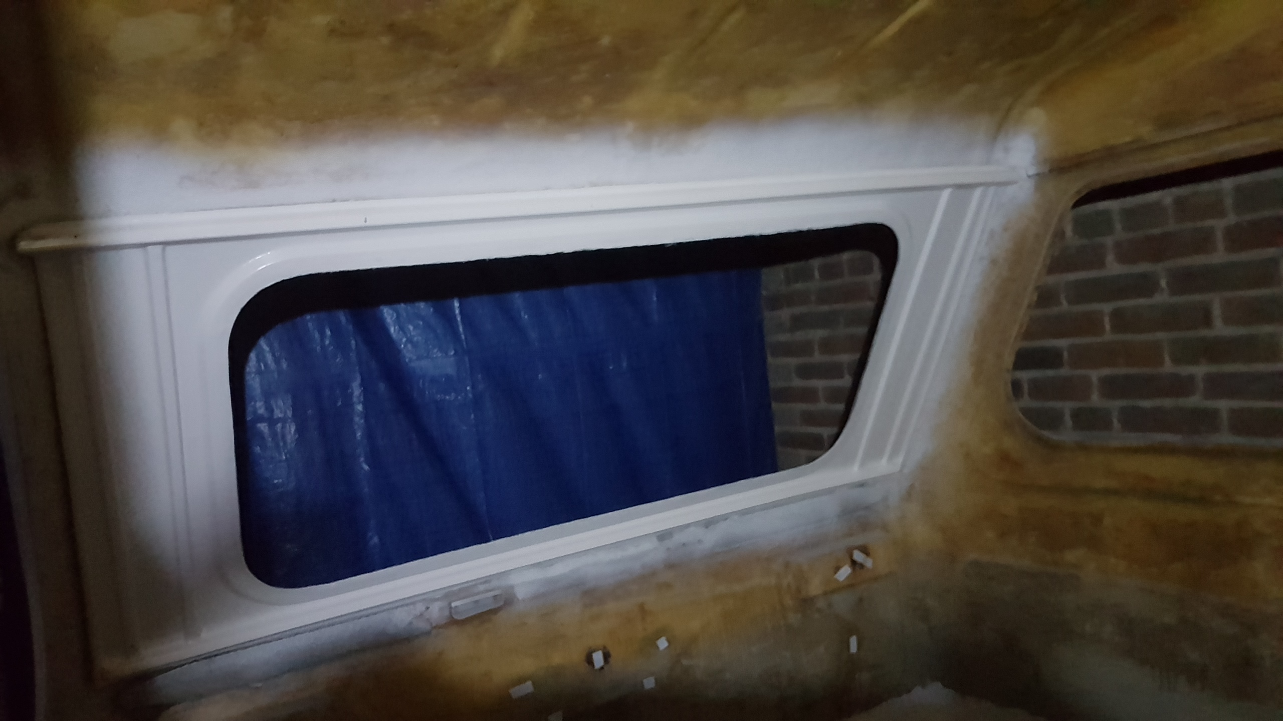

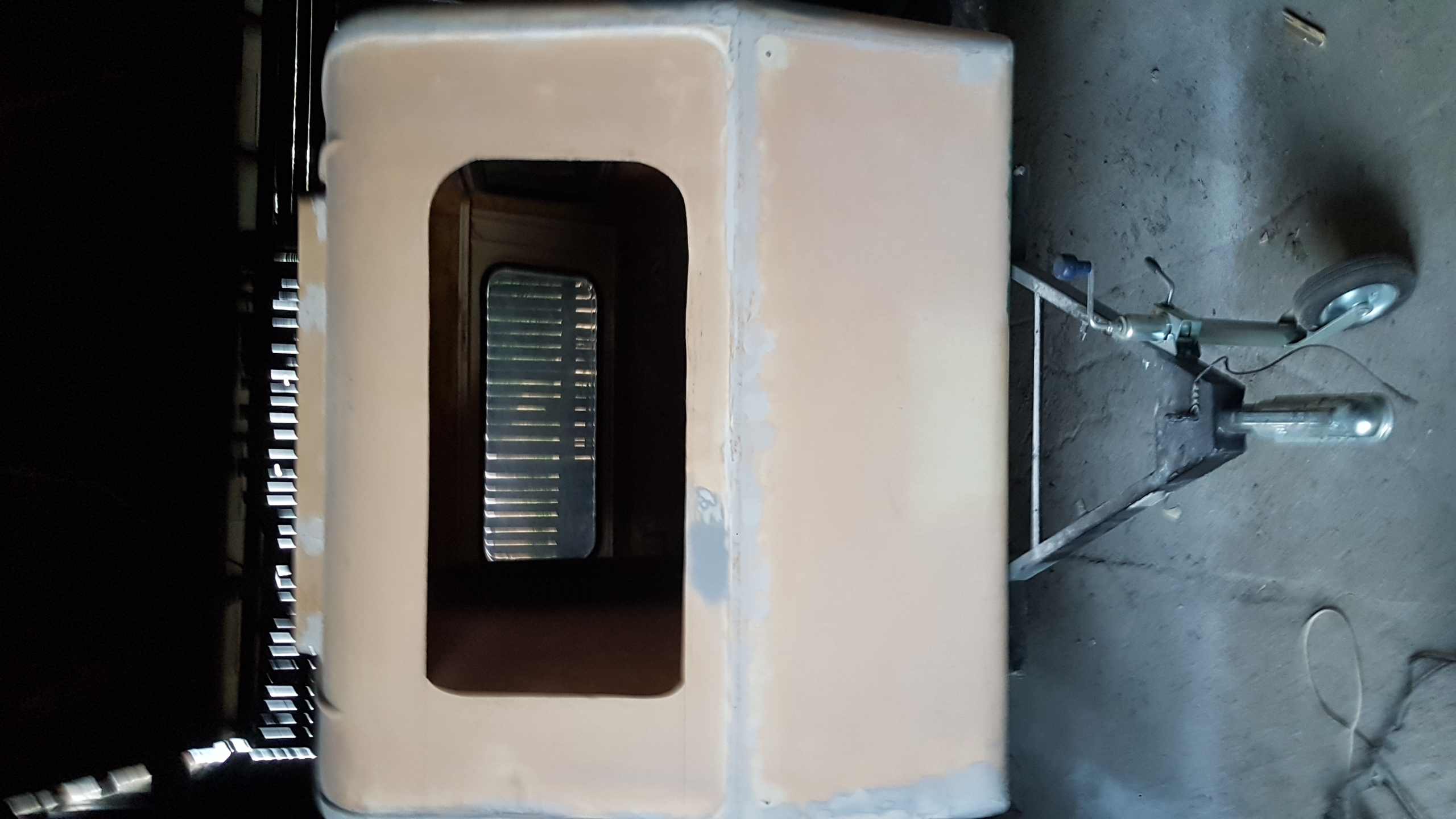

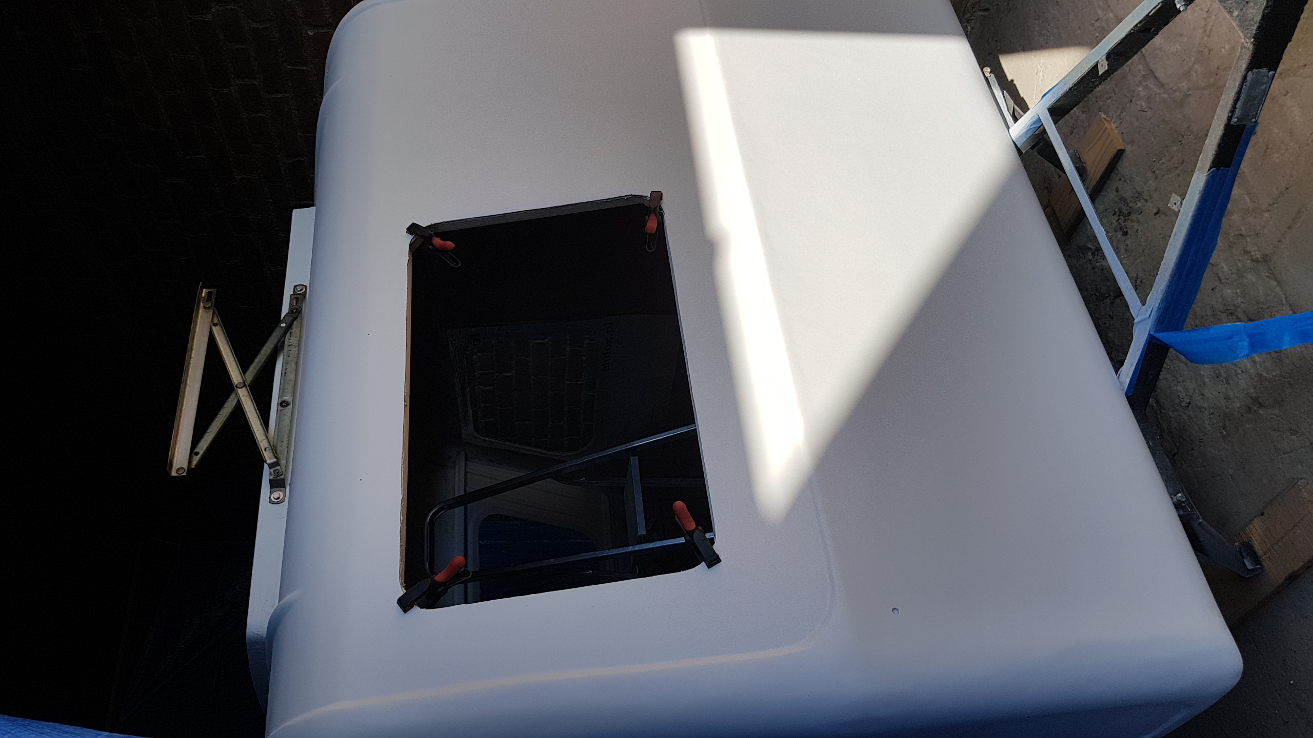

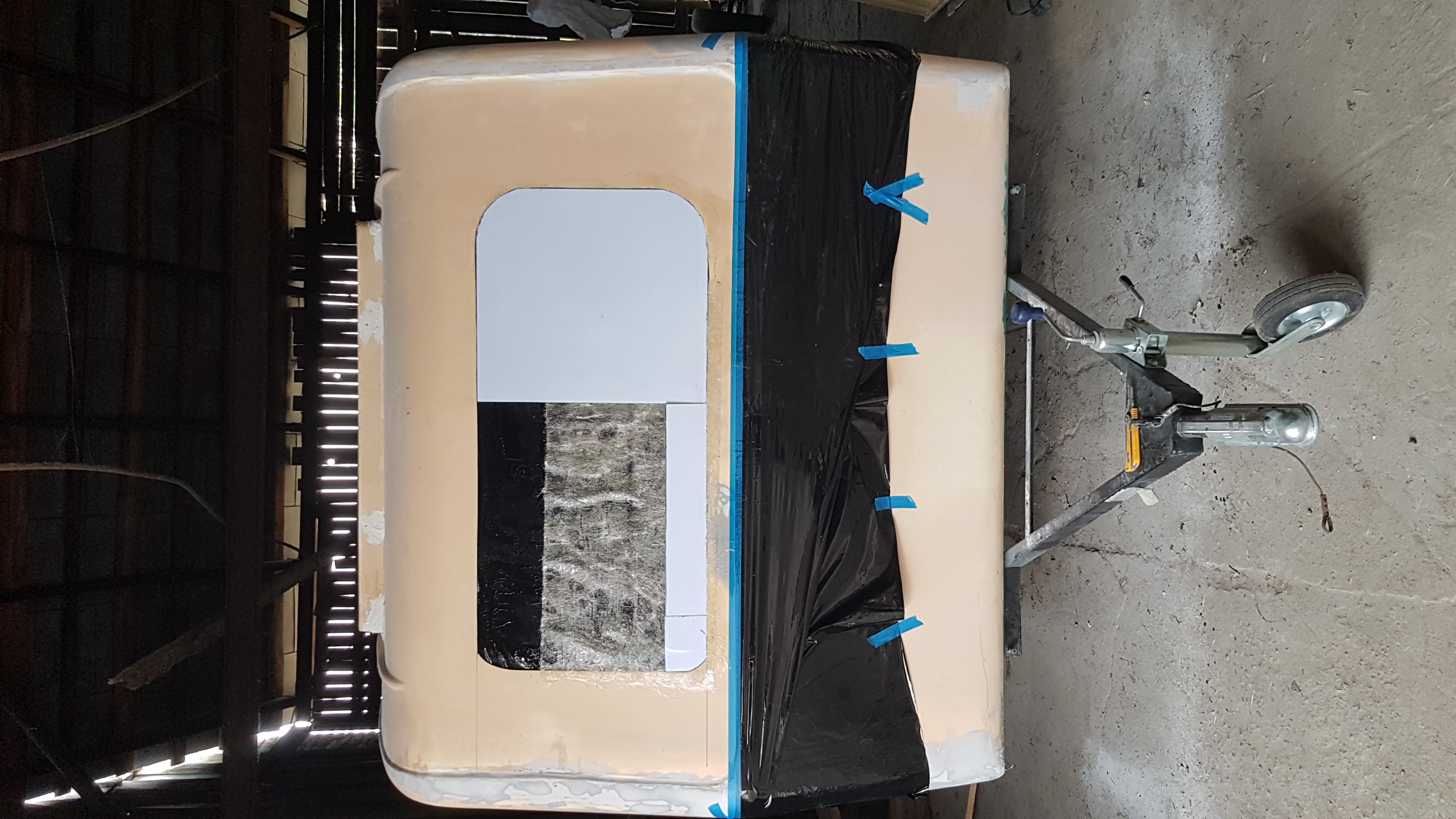

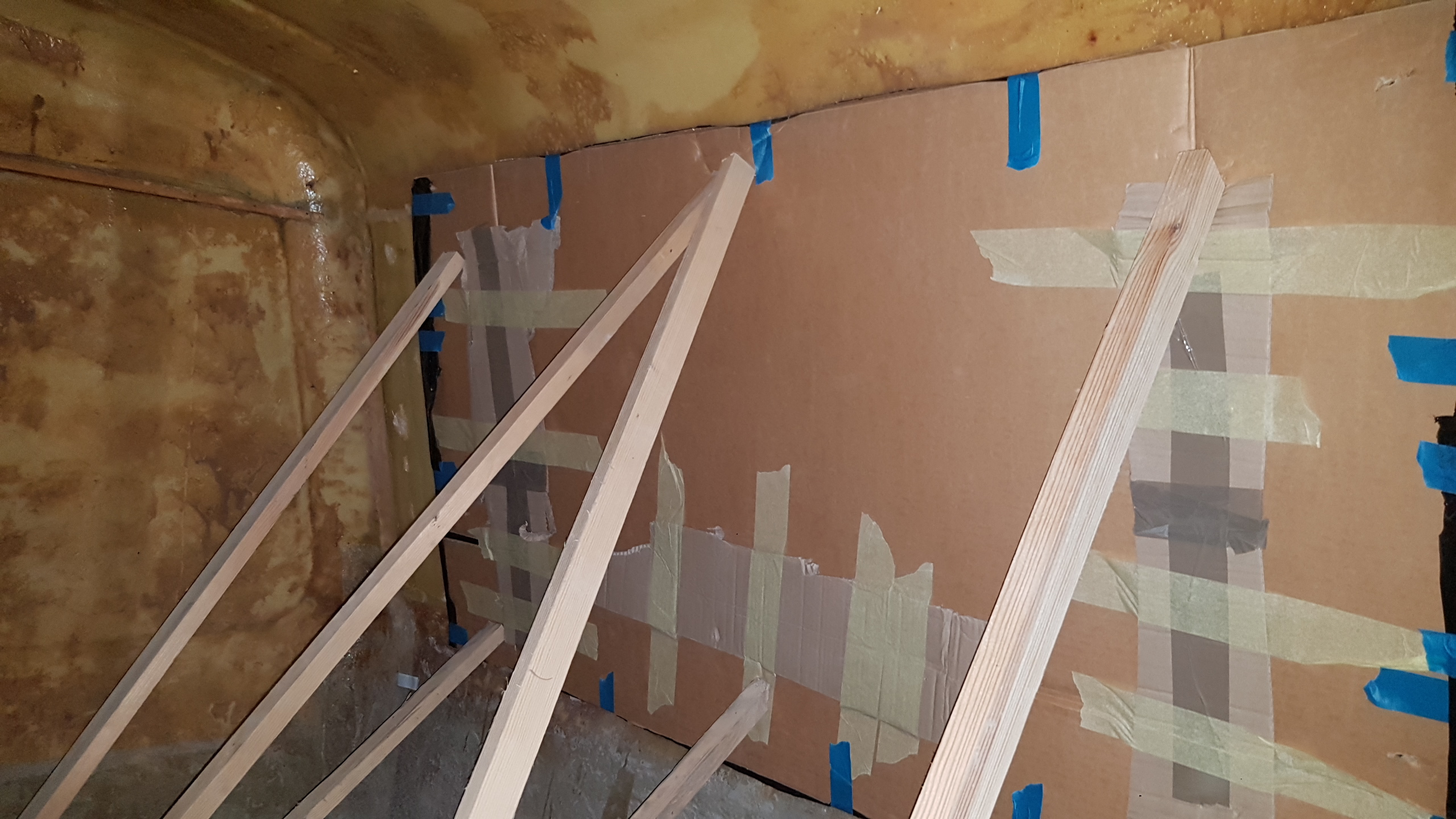

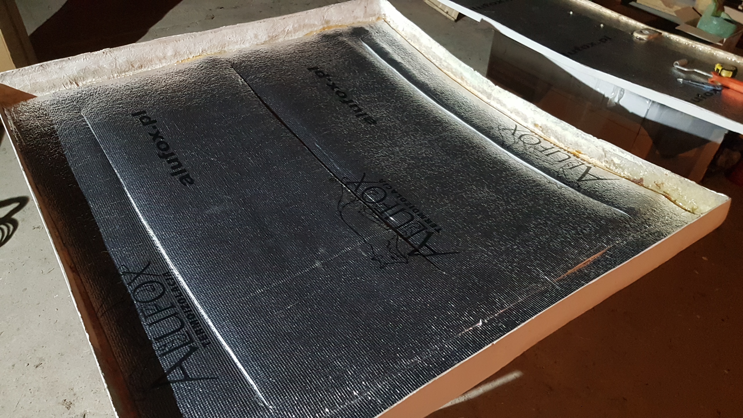

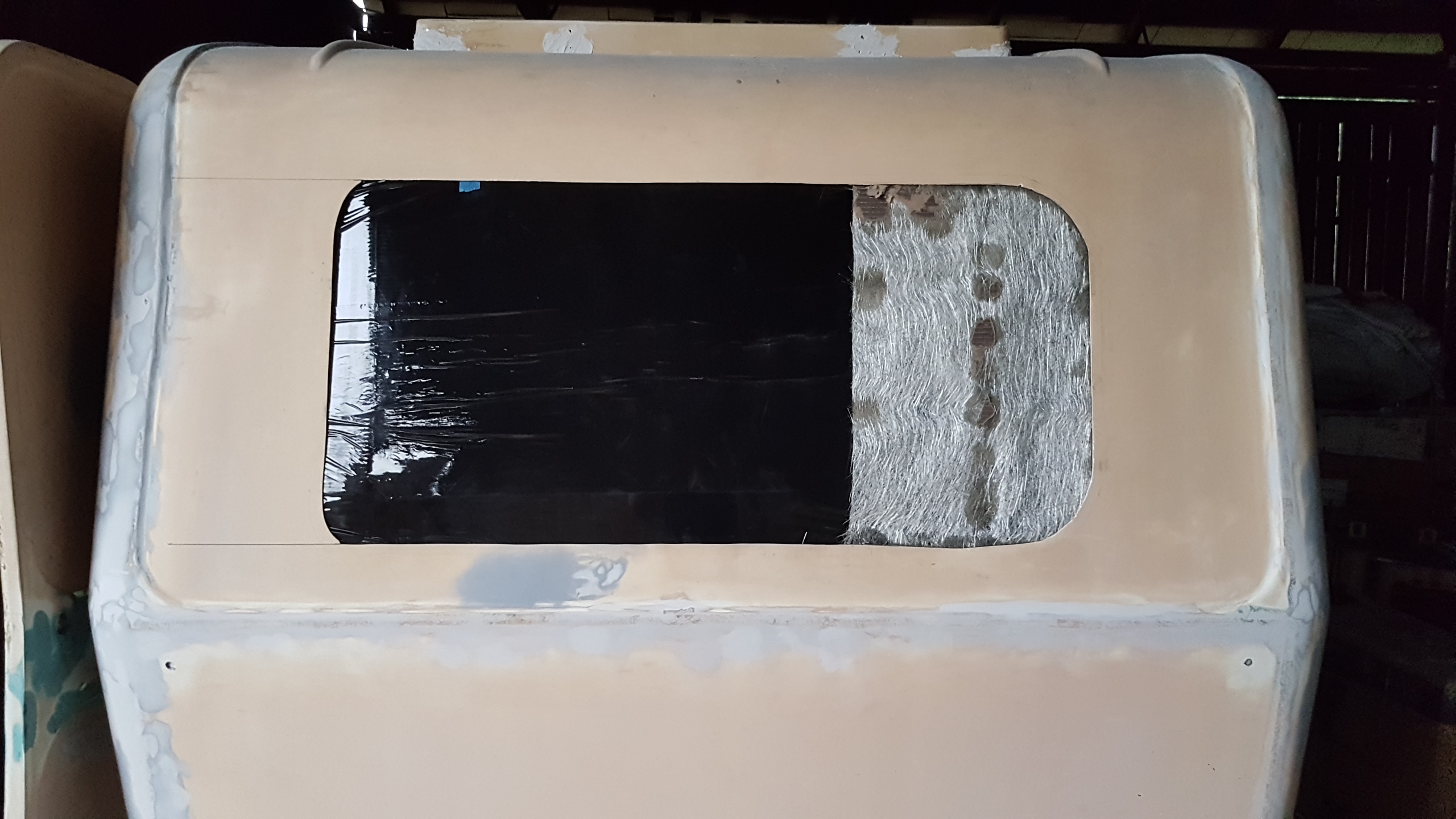

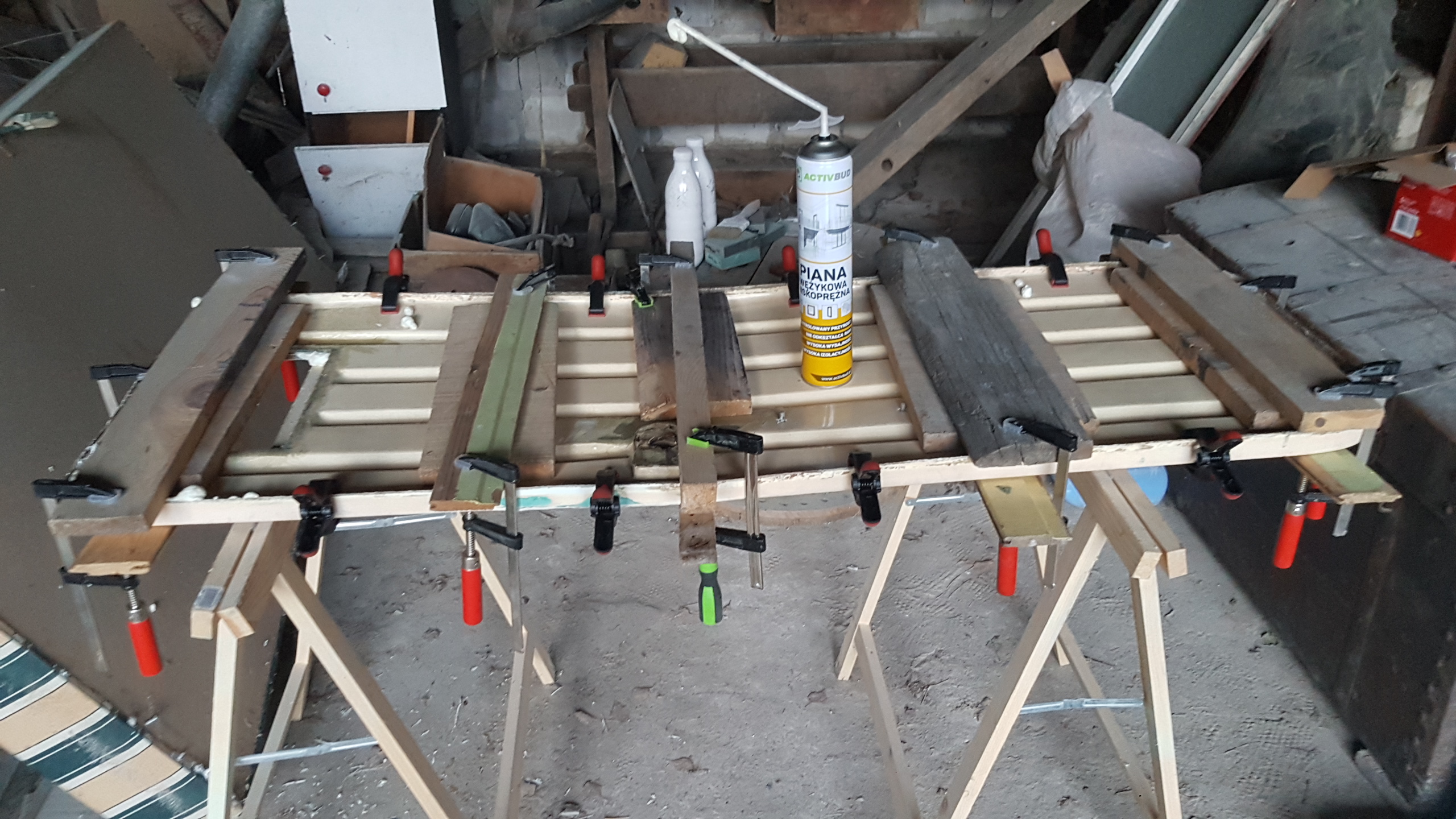

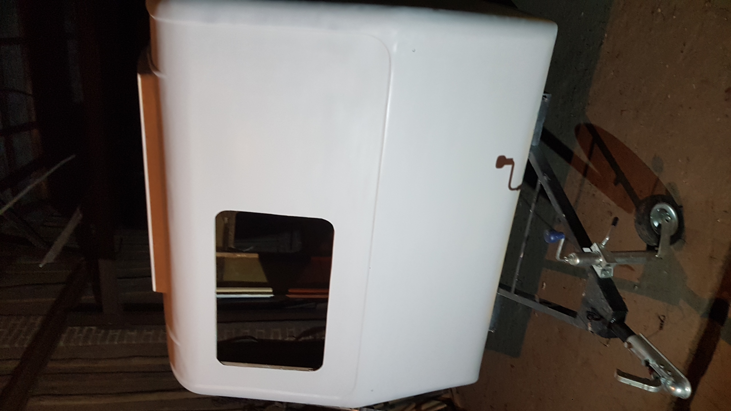

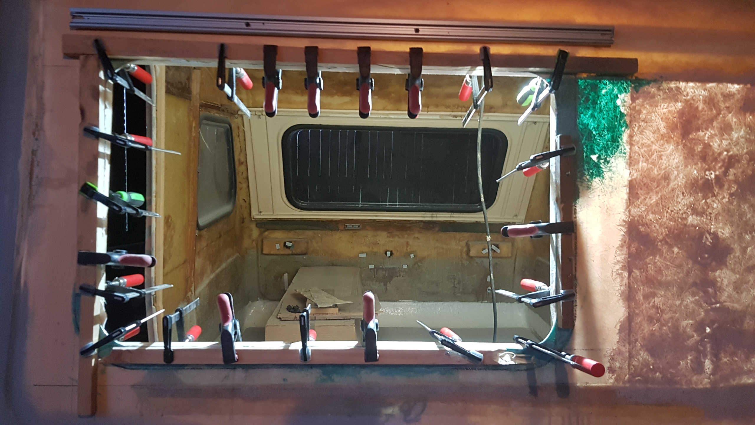

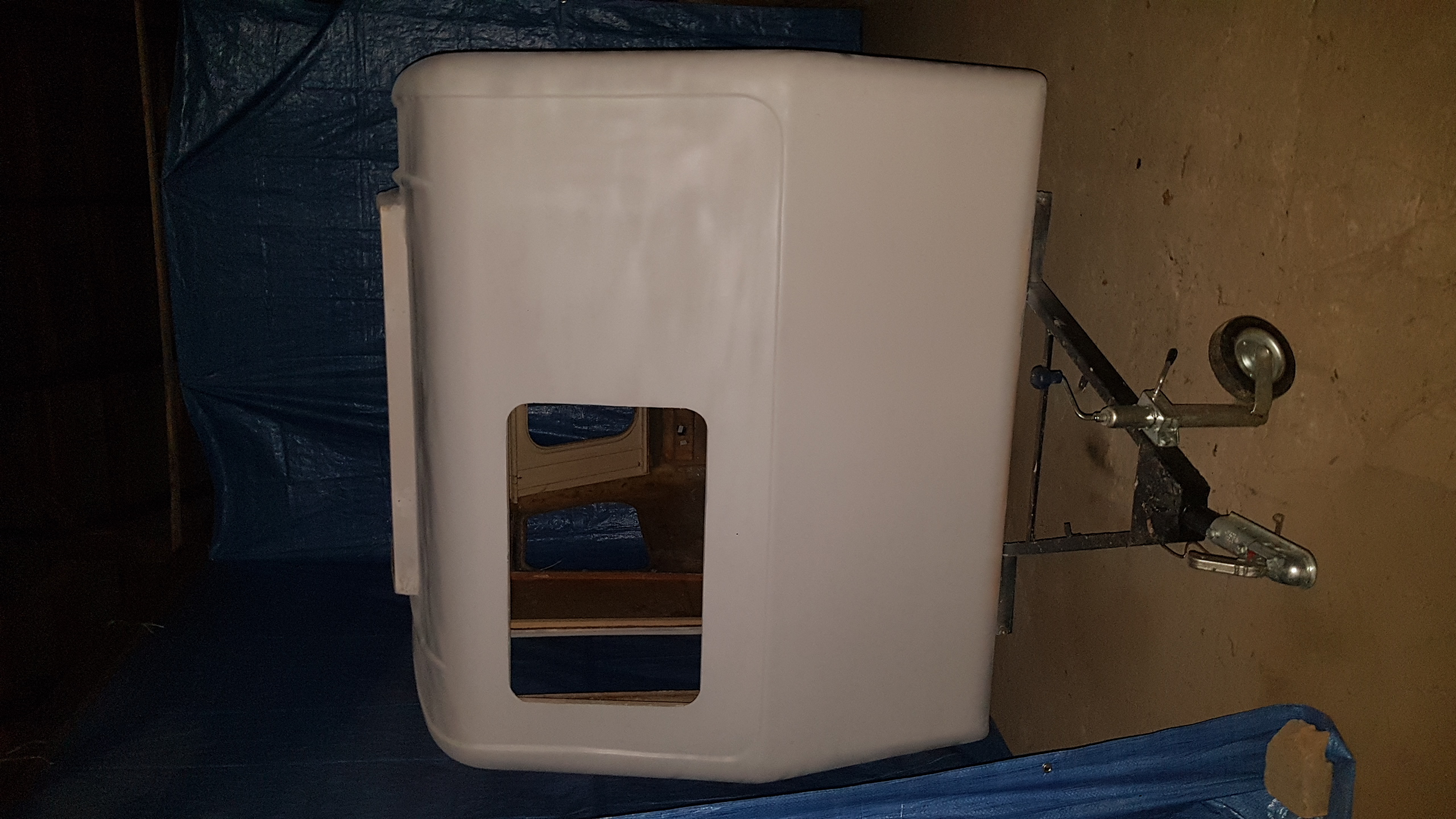

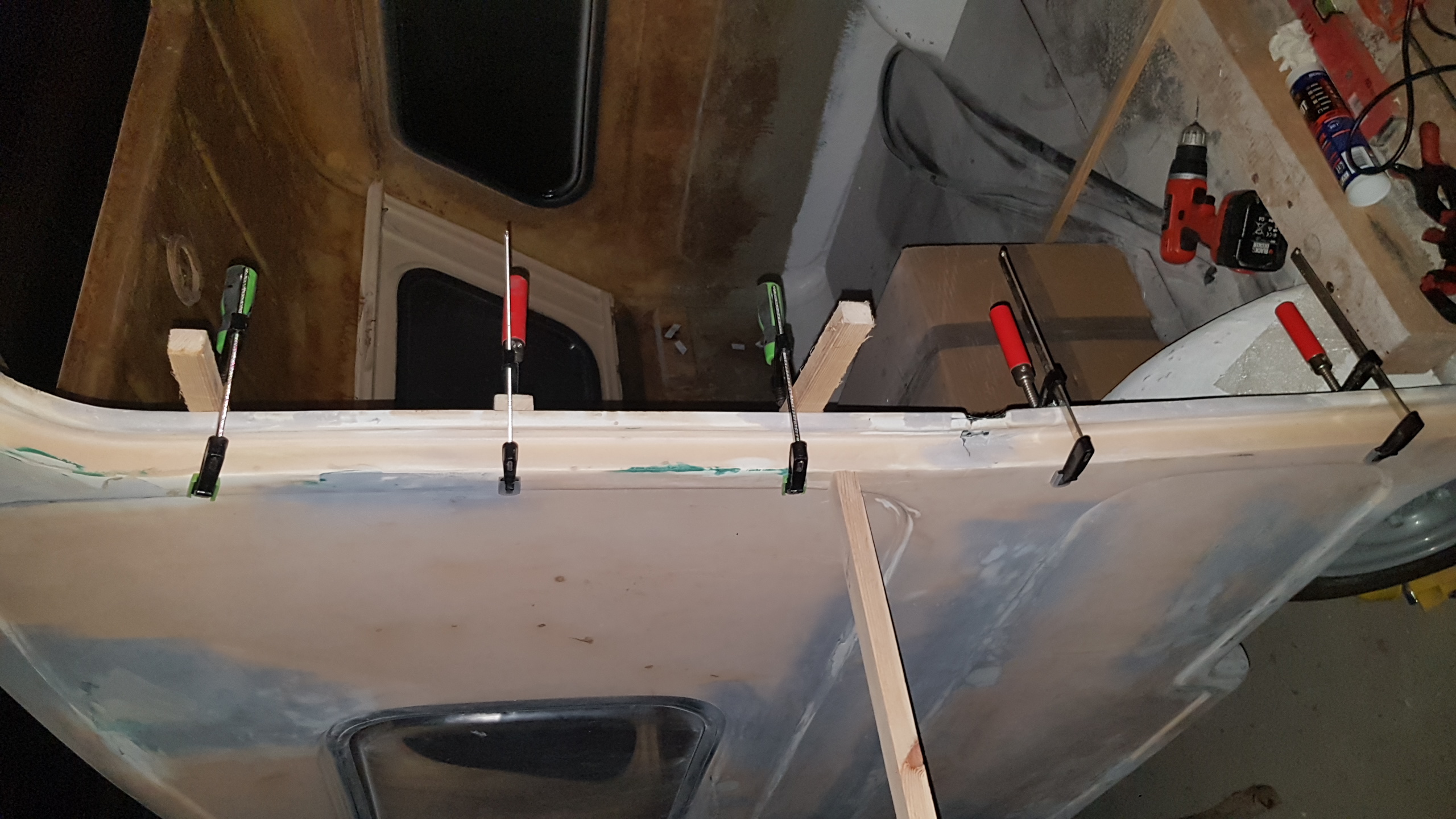

Mały upgrade! Aż nie ma czasu pisać na forum. Roboty do bólu. Ciąg dalszy szlifów i szpachlowania budy. Okazało się że dach do poprawki, drzwi się rozczepiły (mamut nie złapał) czyli też do poprawki, wnęka okna przedniego wycięta jeszcze nie do końca ale wycięta (zmieniam okno na nowe z modelu 126 et bodajże (80x50). Laminuje teraz żeby dopasować/przesunąć to nowe okno bo powstanie coś a'la zakątek łazienkowy. I takie tam montaż instalacji 12v 230v przełożony u fachowca dopiero na wrzesień, może się wyrobie z planowanym alufoxem i malowaniem do tego czasu. Swoja drogą pytanko. Jakiej pianki mało/nisko rozprężnej używaliście do sklejenia obu części (laminatów) drzwi ? Potrzebna jest miedzy tymi obiema częściami laminatu ramka wywietrznika w drzwiach? Jakiś bublowaty mamut zamówiłem bo w moim przypadku słabo złapał. Może ktoś coś już kombinował i zechce się podzielić doświadczeniem. Pozdrawiam Wszystkich!
Dziura wycięta.
Laminowanie cz. 1
Laminowanie cz. 2
Wstawka z hpl-a

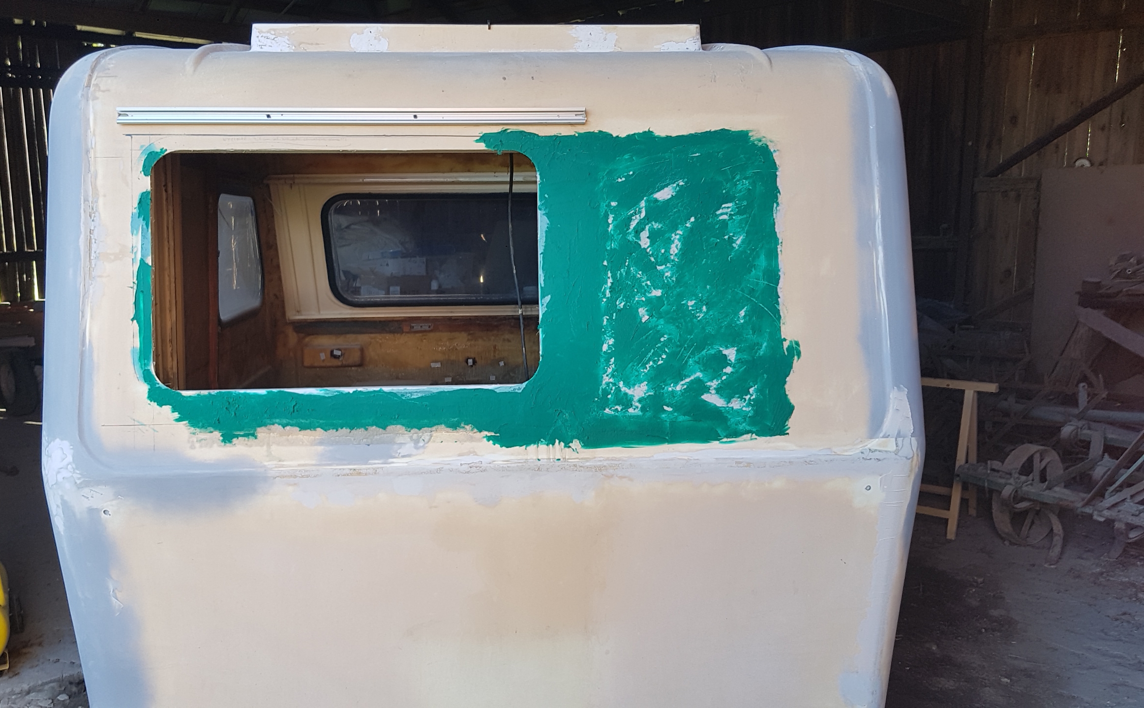

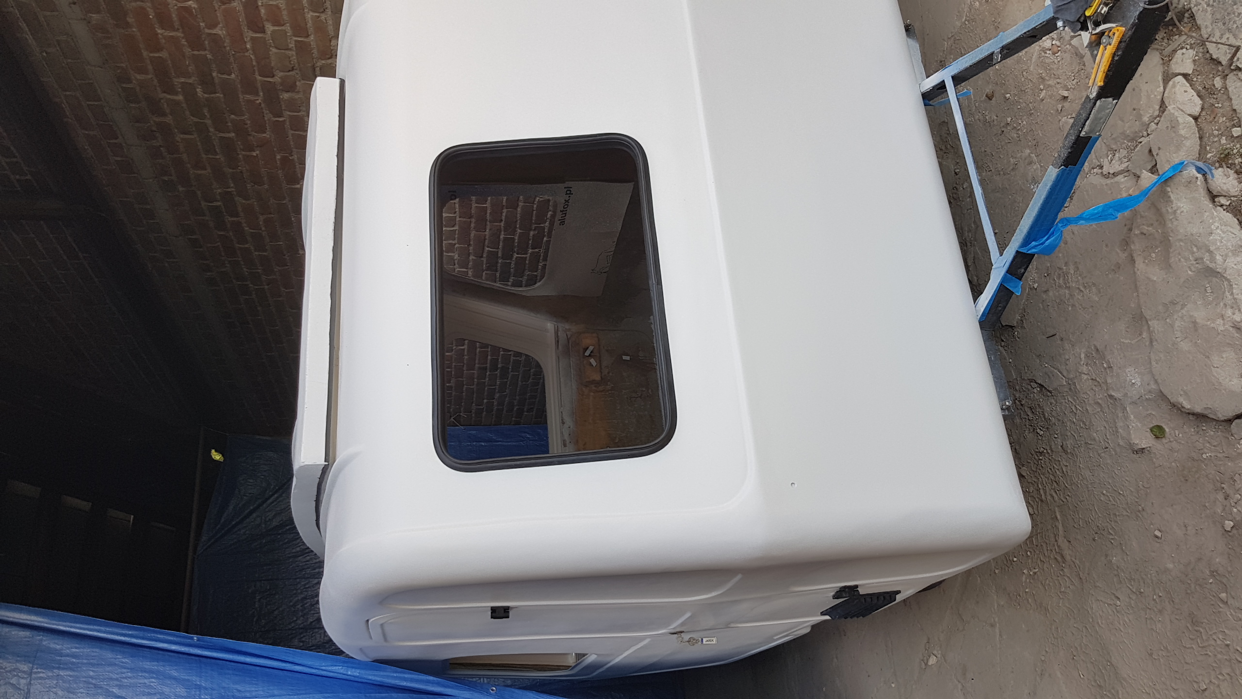

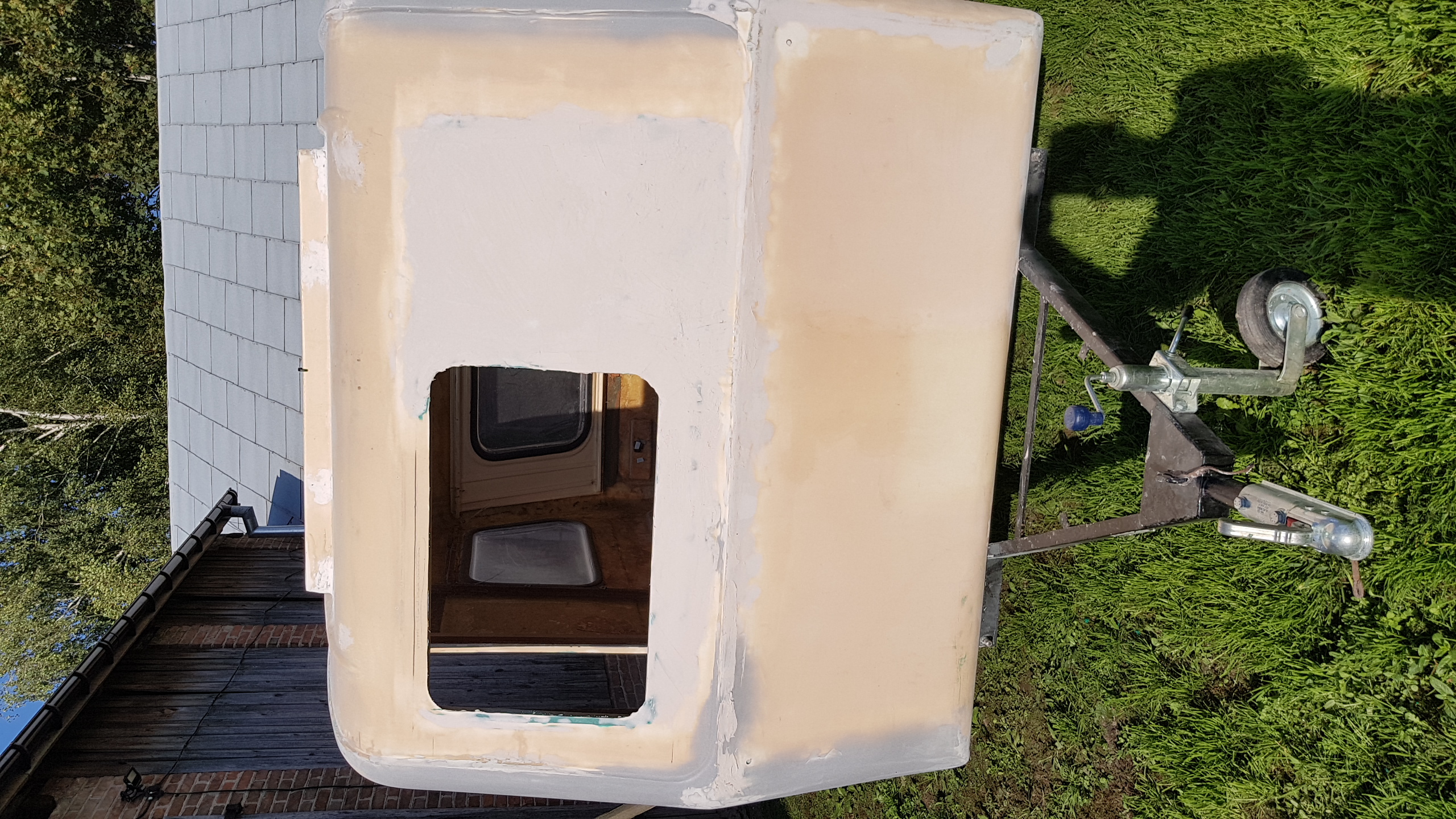

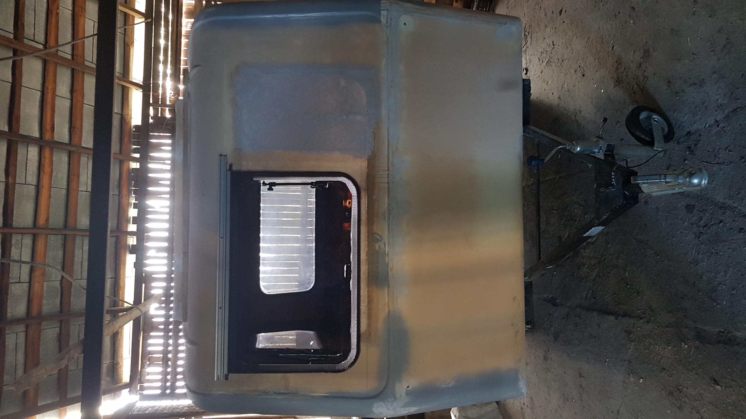

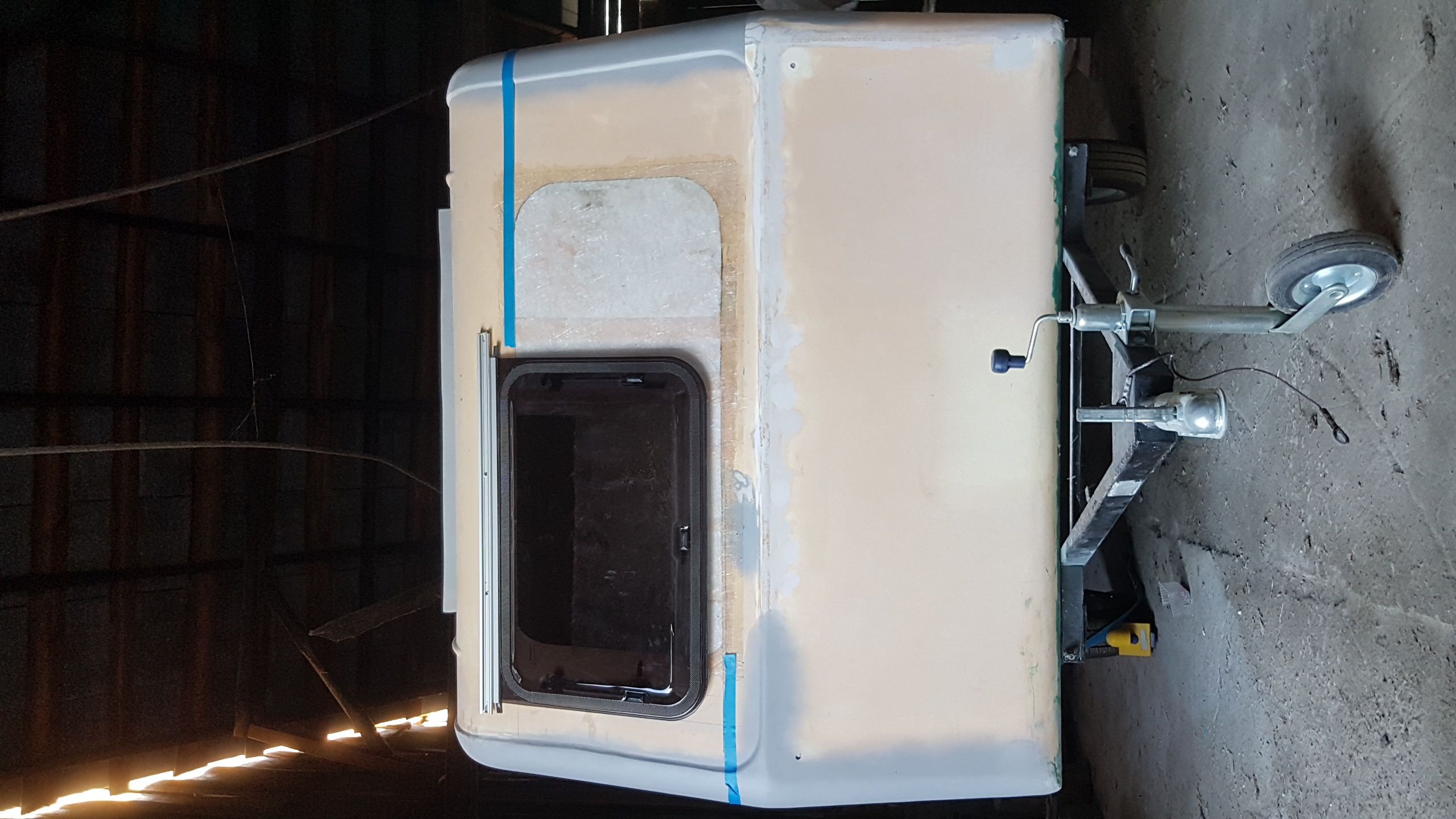

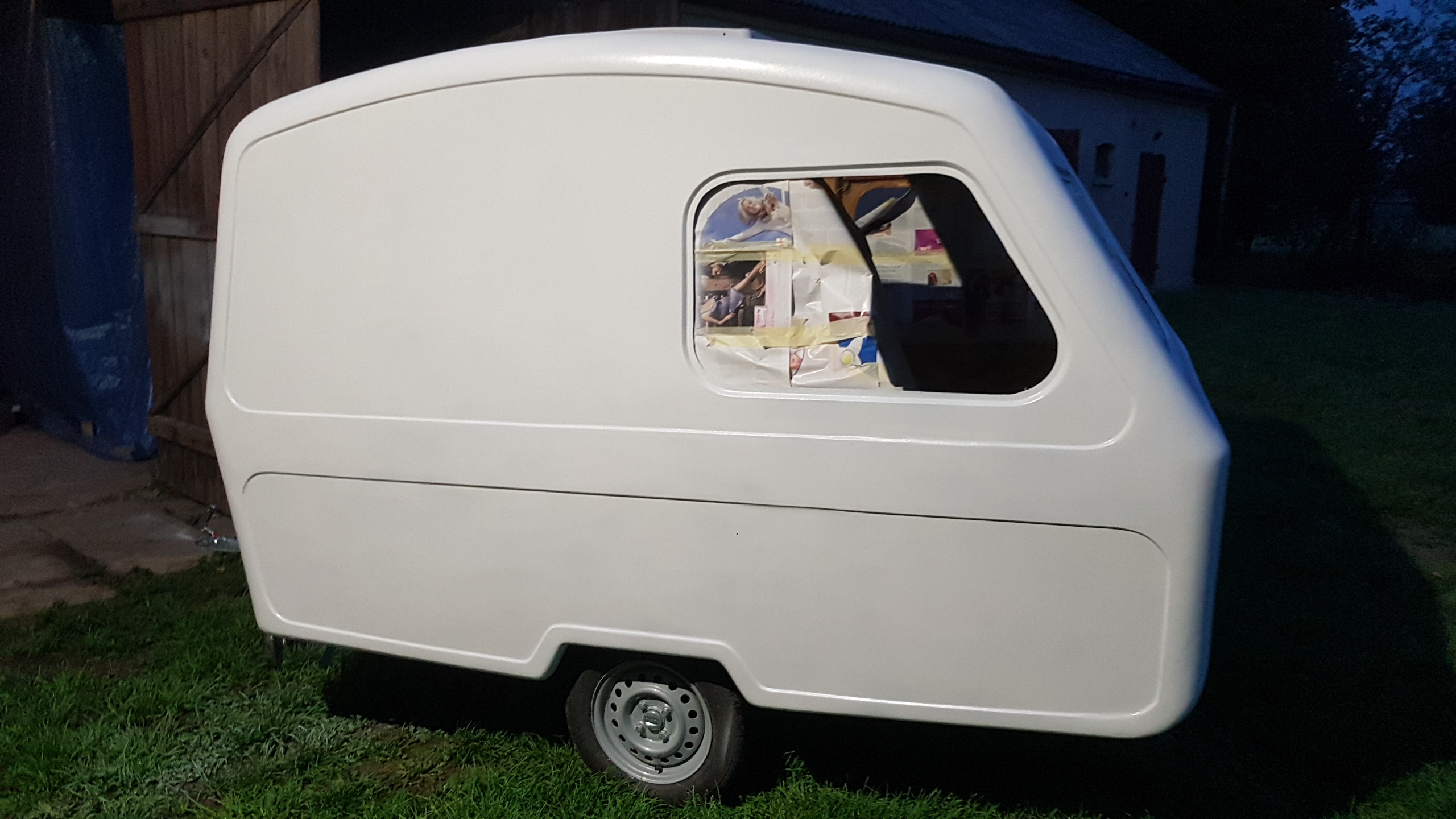

Dach doprowadzony tak w miarę do ładu (w miarę możliwości i umiejętności :D ). Podjąłem już próbę zamontowania okna przedniego z nowego modelu jednak wydaję mi się, że się trochę walnąłem. Tyle razy mierzyłem i wraz coś zrobiłem źle ajj. Co myślicie opuszczać okno o te 4 cm w dół żeby zgadzało się z linią okien bocznych czy już tak zostawić?
Dach.
Przednie okno otwierane.

Postautor: Slawek_C » poniedziałek, 31 lip 2023, 10:23
Ja bym opuścił, jakoś wizualnie to nie pasuje.

Postautor: Miron EZD » poniedziałek, 31 lip 2023, 12:38
Jeśli planujesz na przedniej ścianie zabudować kuchnię to nie opuszczaj, będziesz mógł zrobić wyżej blat.
Oryginalnie wysokość blatu jest według mnie za niska, zapalając gaz w kuchence, nie powiem co sobie można przypalić. :D

Postautor: KajmanLLE » piątek, 4 sie 2023, 09:39
Zgadzam się, że wizualnie to nie pasuje natomiast Miron słusznie zauważył odnośnie wysokości blatu wewnątrz. Wczoraj pomierzyłem i wysokość blatu/kuchni wyjdzie na ok 70/73 cm bez opuszczenia okna tak jak jest, także też mało, bo dla mnie optymalna wysokość to 85cm, a jeśli okno opuszczę to będzie jeszcze mniej. Jeszcze popatrzę, pomyśle ale raczej zostanie tak jak jest. Dzięki za podpowiedzi. Pozdrawiam

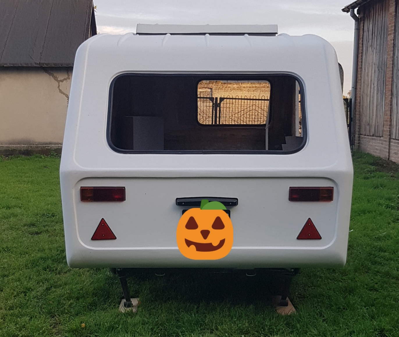

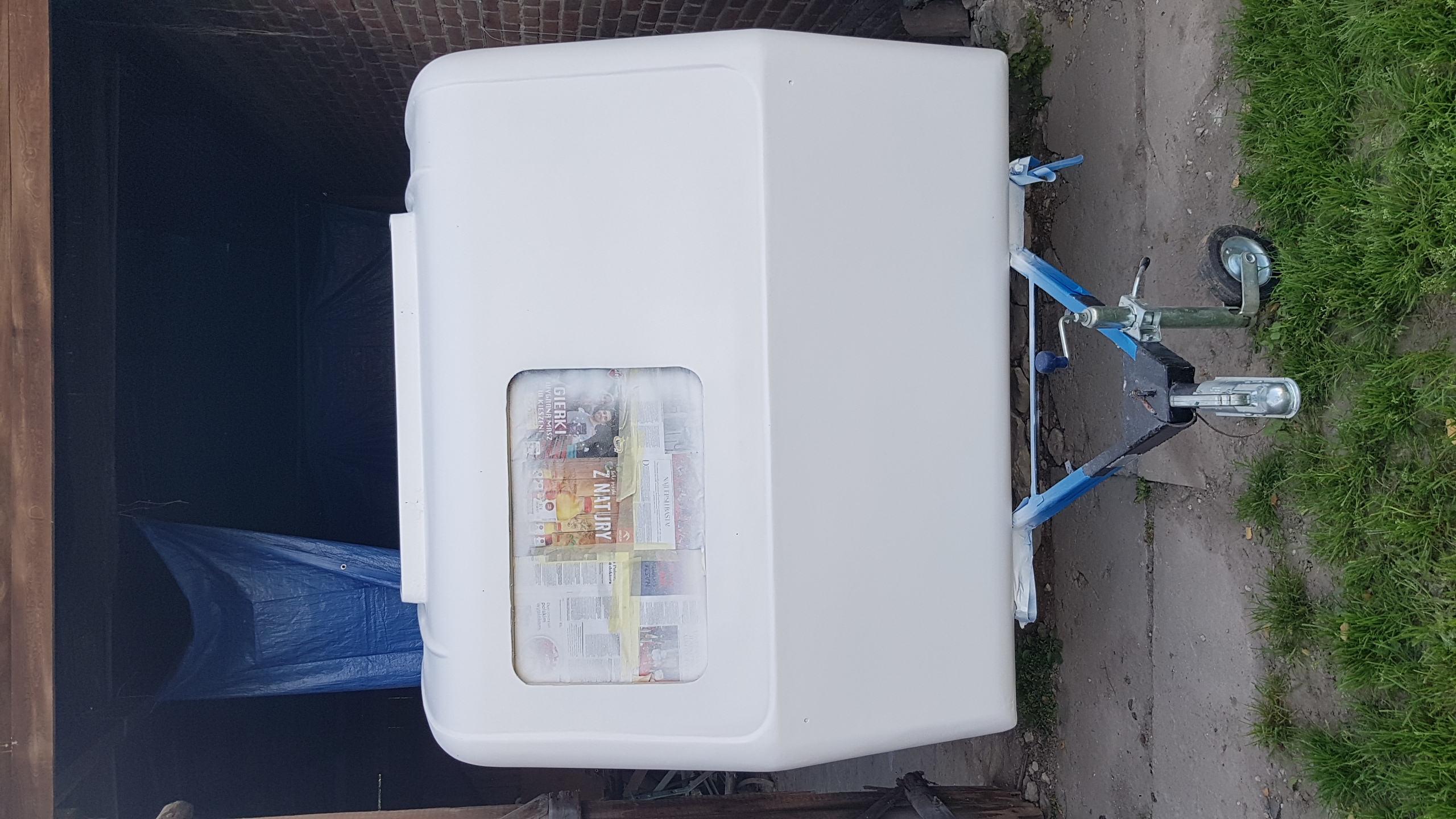

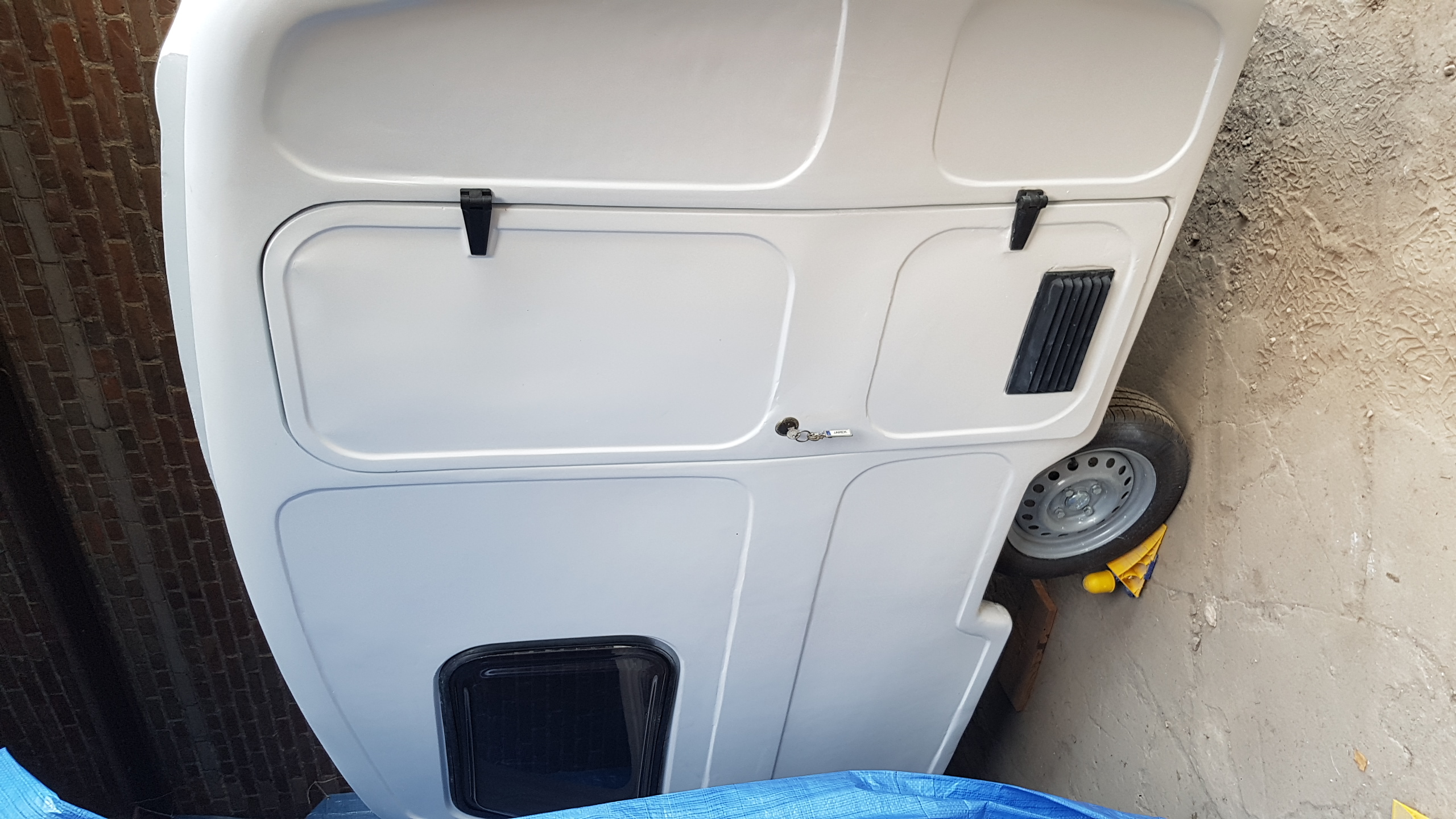

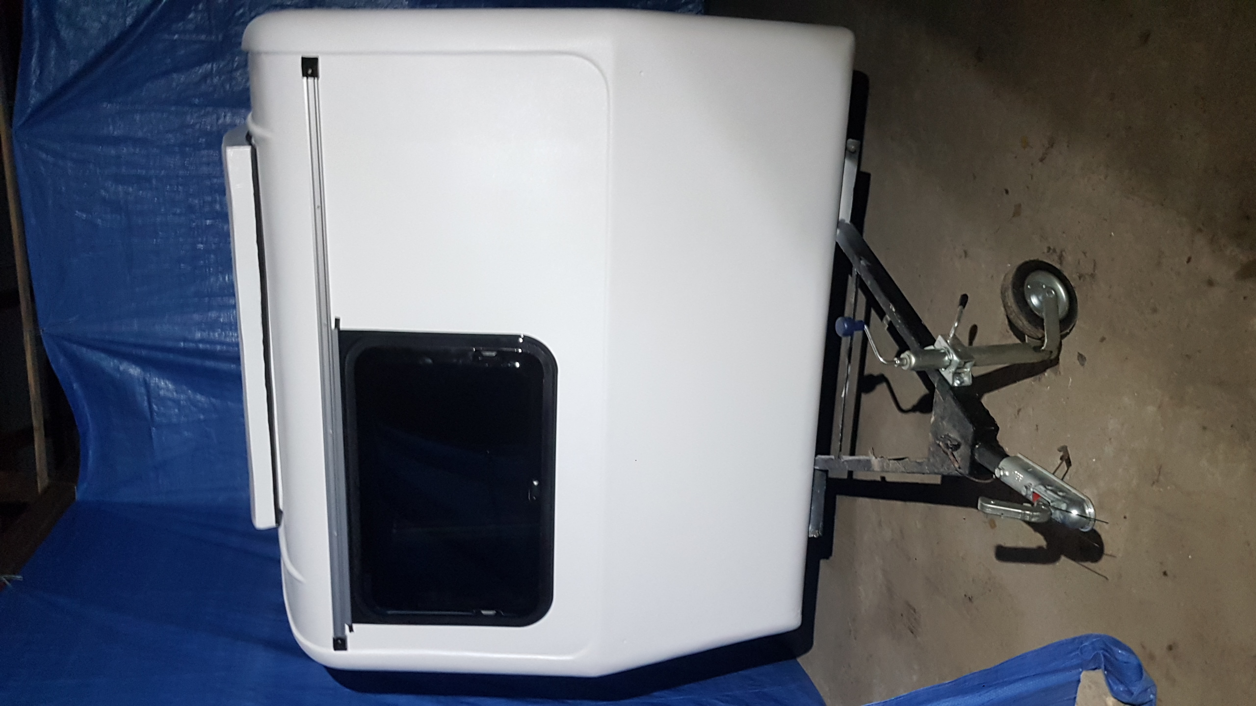

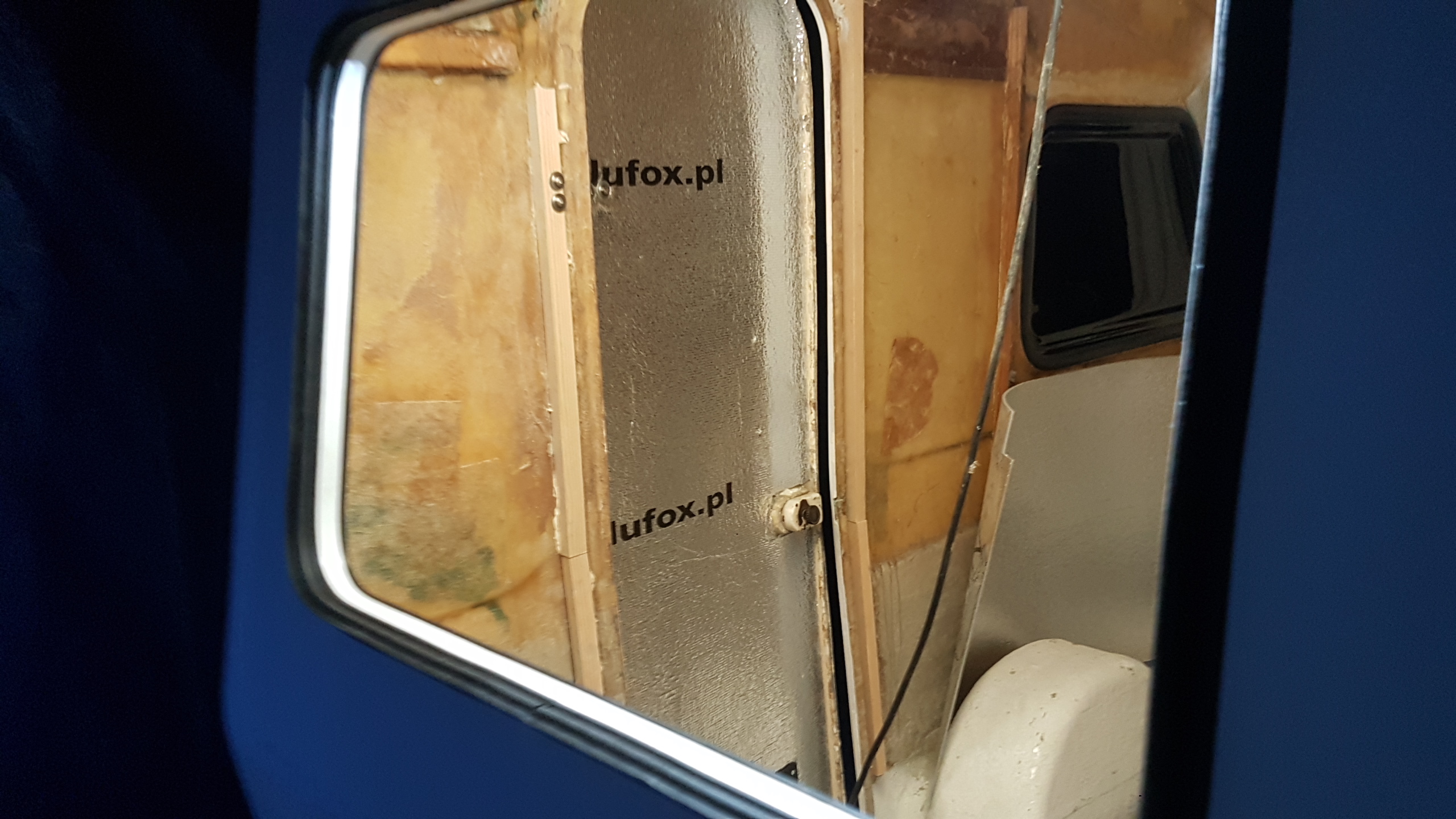

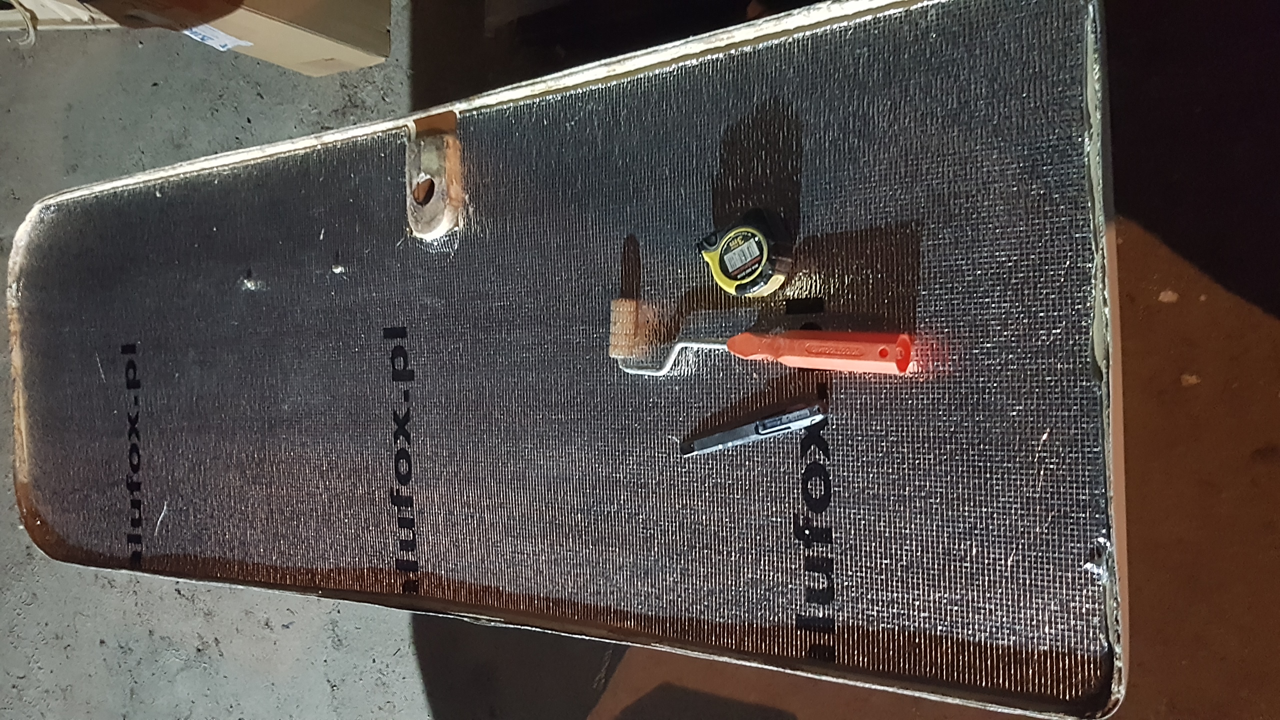

Witam. Od ostatniego wpisu minęło prawie 3 m-ce więc czas na małą aktualizacje. Prace chodź pomału posuwają się do przodu to widać tego efekty (w końcu!). Remont normalny w ogólnie przyjętych "standardach" Niewiadówkowych bez żadnych udziwnień, bo wciąż jest roboty w HUK. Okno przednie zostało przerobione po raz 2 i uważam że całkiem nie źle mi wyszło i teraz mi się nawet podoba. Drzwi po raz enty poprawiałem, bo nie udało mi się ich dostać i w końcu je skleiłem i jak na taki złom to wyszło chyba całkiem całkiem. Przyczepa została pomalowana podkładem epoksydowym i 2 razy Sigmadurem 550. Podkład i emalię malowałem pistoletem i co prawda wyszła taka delikatna strukturka ale to moje pierwsze malowanie pistoletem. Dach z nowymi uszczelkami oraz drzwi oklejone alufoxem na klej Moto. Na razie siedzi. Drzwi na nowych zawiasach i z nową kratką wentylacyjną wydrukowaną w 3D z ABS-u. Zamek drzwi już kupiłem ale przerobię go dopiero na wiosnę. Wymieniłem też kantówki wewnątrz na nowe te pod półki i przy futrynie ale jeszcze z drugiej strony zostały do wymiany. Rama okna tylnego nie otwieranego była w dobrym stanie więc ją wyczyściłem i odmalowałem. Obsadziłem nowe grafitowe szyby na nowych uszczelkach jednak nie obyło się bez uszczerbku. Nowa tylna szyba mimo mierzenia i docinania pękła :evil: teraz czeka mnie klejenie. Także wszystkim nowym adeptom sztuki remontowej TEJ "POMYŁKI POLSKIEGO KARAWANINGU" polecam 2 razy mierzyć i sprawdzać w otworze okiennym czy dana szyba pasuje i ma 5 -7 mm luzu i dokładnie docinać! Wleciało też już trochę "biżuterii" tak zwanej, czyli lampy tylne, podświetlenie tablicy, trójkąty, rejestracja. Nowy przerobiony otwór okienny dostał nową ramkę, uszczelkę oraz ten przeklęty biały klin. Ten co to wymyślił to się zemścił na ludziach, tylko za co ? Pytam :roll: :lol: ? Teraz czas na listwę zawiasową okna przedniego i chyba na ten czas zakończę te wypociny do wiosny. Pozdrawiam. :!:

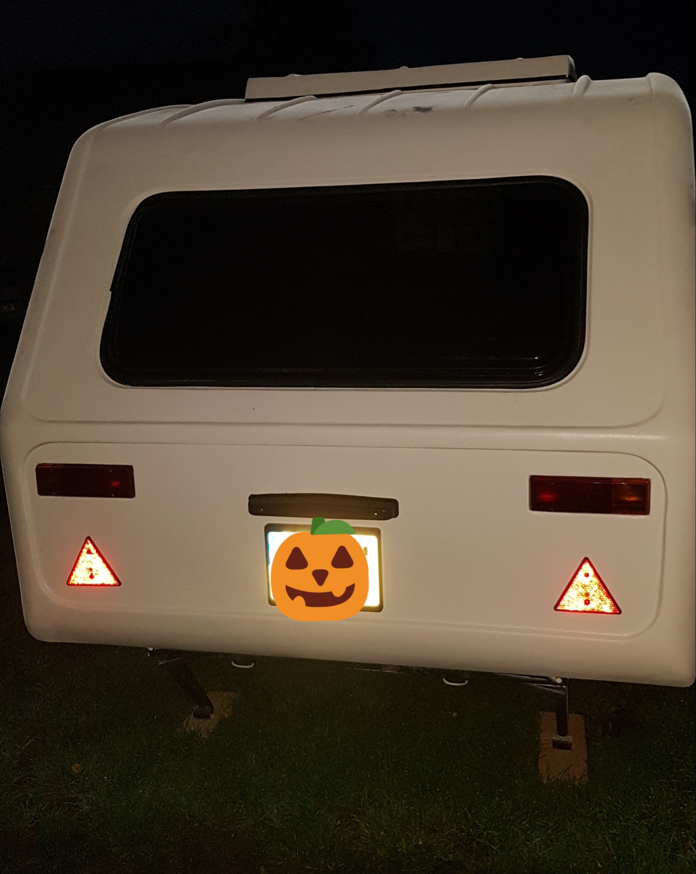

Różne zdjecia z moich prac.

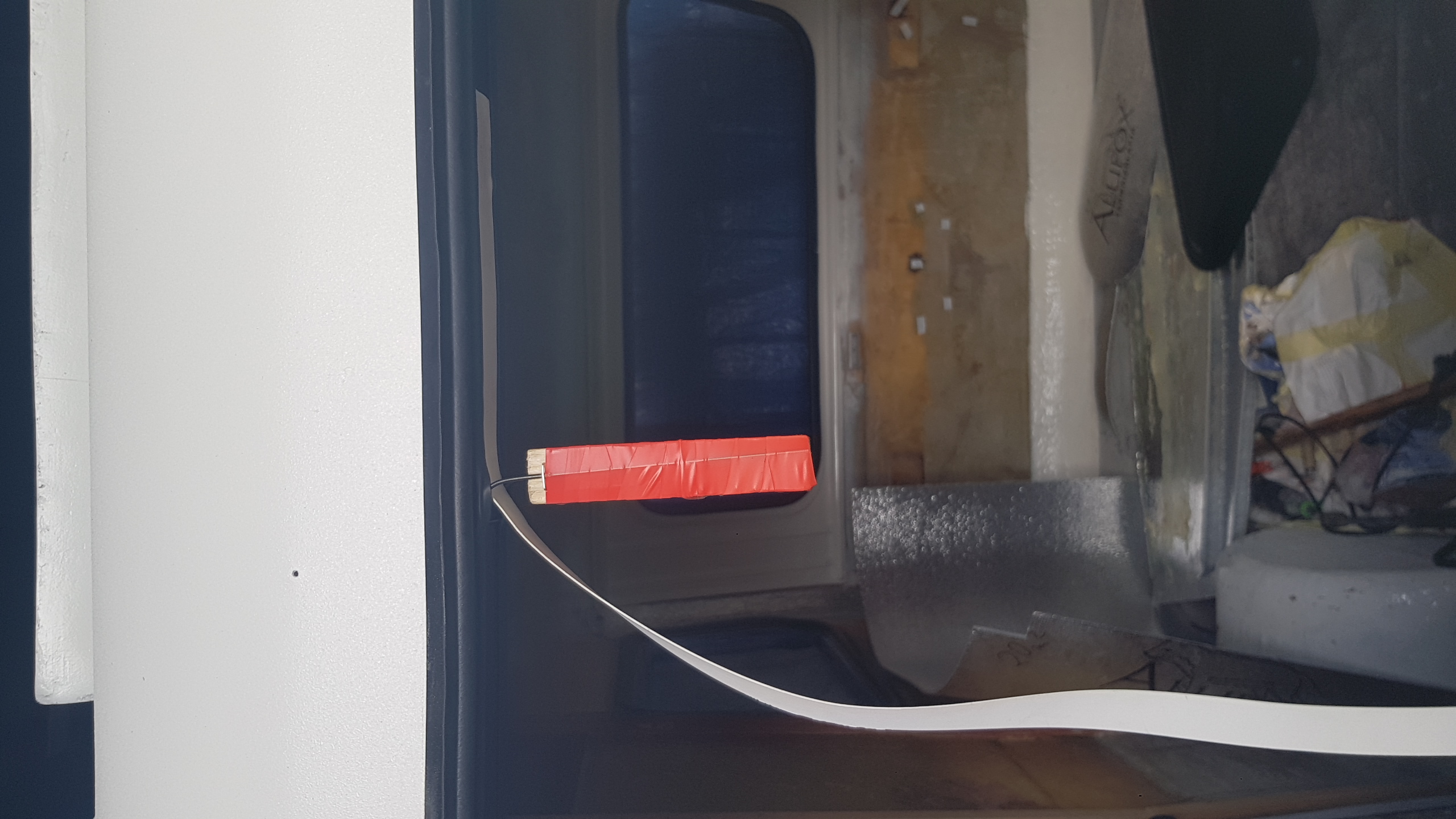

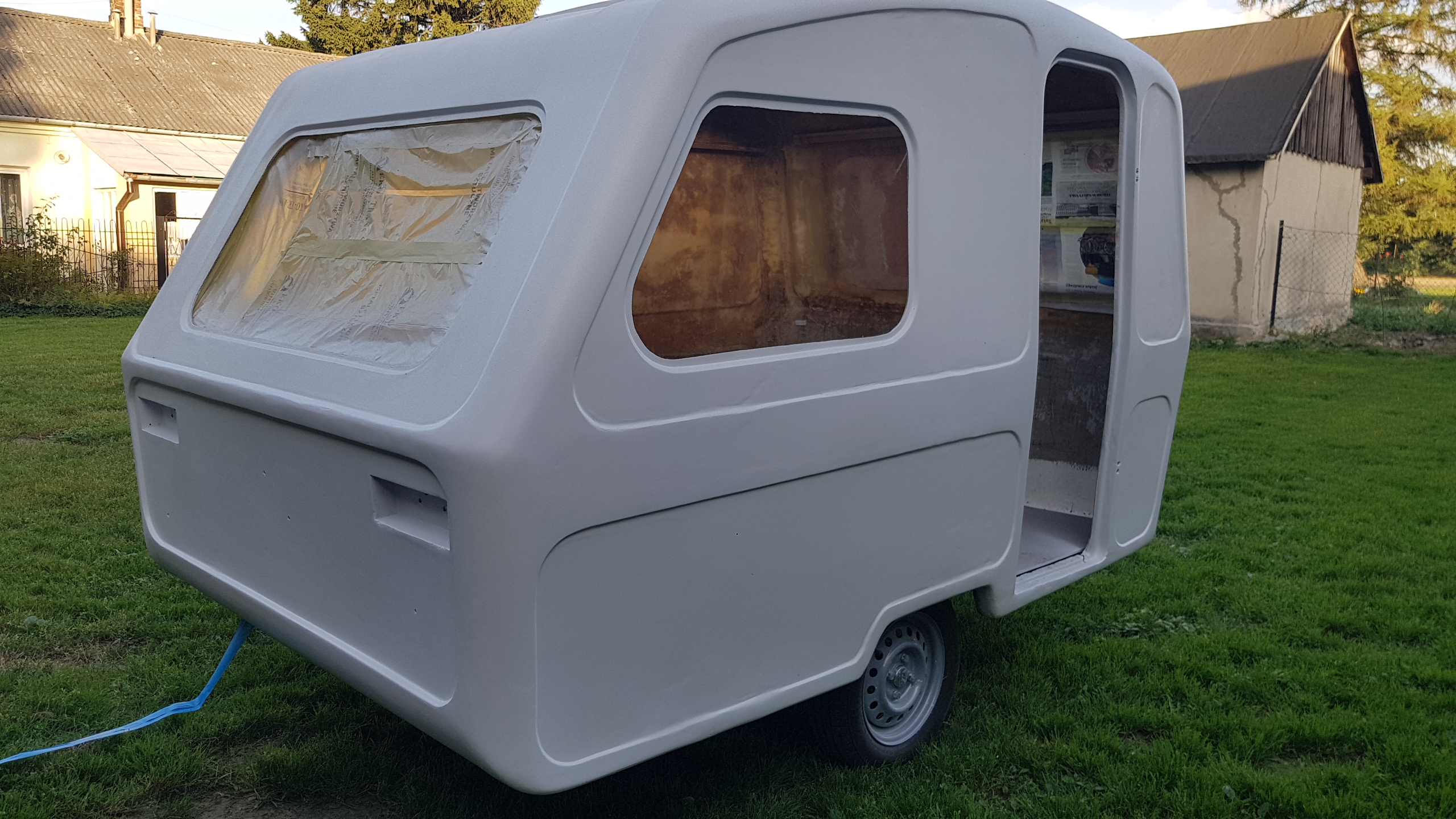

Dzisiaj wleciało okno przednie i myślę, że wyszło zacnie jak na mnie nie skromnie mówiąc.
Okno otwarte.
Okno zamknięte.

Postautor: tomcat » środa, 25 paź 2023, 21:06
KajmanLLE pisze: ...Poprostu w trakcie tego remontu targaja mną emocje. Wiesz Tomcat jak to jest...
Wiem, wiem...Chyba większość z nas tak miała ;)
KajmanLLE pisze:...
Apropo białego klina. Zrobiłem sobie to cudowne narzędzie z rurki fi 22 miedzianej, szło średnio, potem zrobiłem ten klucz ze szprychy i też średnio. Uszczelka jasne, że była nasmarowana ale wazeliną techniczną i było ślisko ... ale poradziłem sobie innym narzędziem ale nie powiem jakim :D
Ja używałem płaskiego, tępego wkrętaka.
Spore znaczenie ma też temperatura otoczenia; im cieplej tym guma lepiej się układa/poddaje przy montażu.
KajmanLLE pisze:Dzisiaj wleciało okno przednie i myślę, że wyszło zacnie jak na mnie nie skromnie mówiąc.
Wygląda fajnie.
Nie myślałeś żeby skrócić zawias :?:

Postautor: mannt » piątek, 27 paź 2023, 08:00
KajmanLLE pisze:było ślisko ... ale poradziłem sobie innym narzędziem ale nie powiem jakim :D
Zauważam nowy trend, nie tylko tu na forum... Czerpać z kogoś ile się da, niewiele dając od siebie. Cóż takie mamy czasy (nie bierz tego do siebie)
Poza tym bardzo fajna robota. Domyślam się, że długa zawiasa nad oknem została ponieważ ciężko było zniwelować nierówności na połączeniu ściany z dachem.
