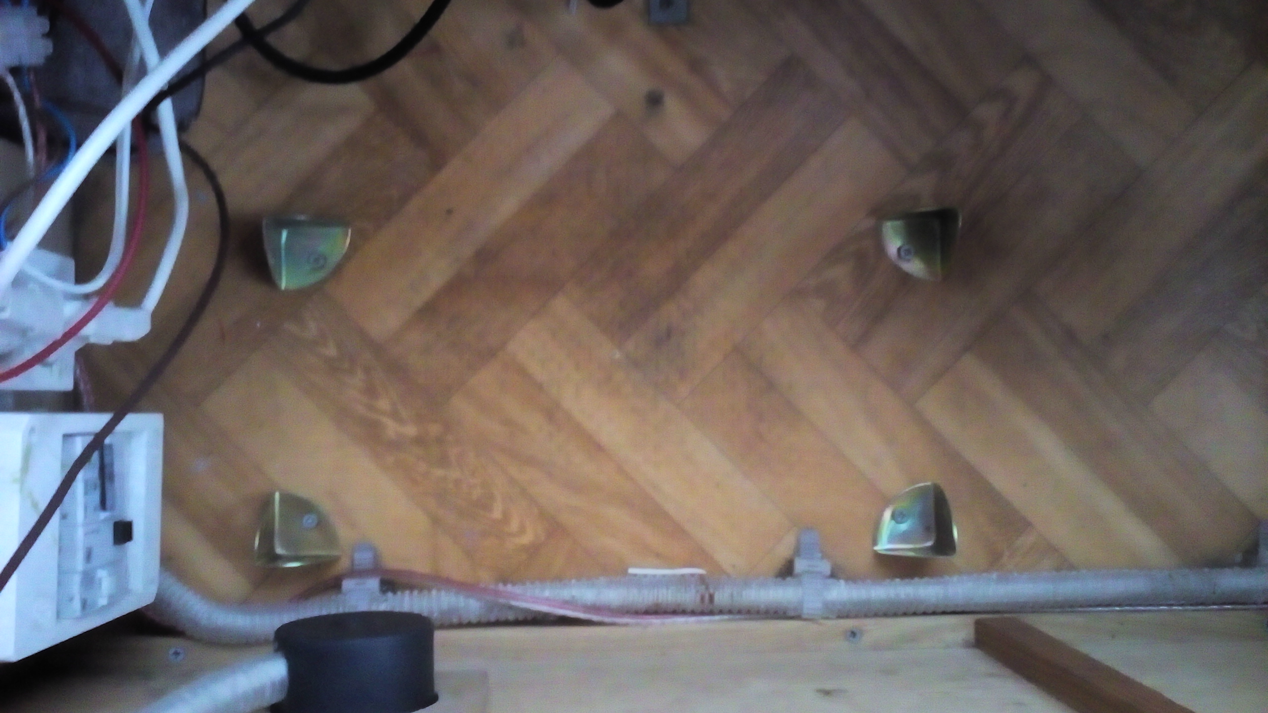

Do bakisty trafił żelowy akumulator 105Ah (znany już wcześniej z naszej zapiekanki) zasilany jest na razie póki co inteligentnym prostownikiem do ładowania akumulatorów żelowych AGM z pamięcią z JULI (Hamron). Dopóki nie będzie solara, wydaje się to sensownym rozwiązaniem, wszystkie urządzenia zasilane 12V mają napięcie z akumulatora, natomiast ten podłączony jest pod prostownik który ustawiony jest w trybie zimowego wspomagania akumulatora. Po podłączeniu przyczepy pod 220V prostownik wykrywa czy akumulator wymaga doładowania i jeśli tak to startuje jeśli nie, to pozostaje w trybie gotowości i gdy znacząco spadnie napięcie startuje z ładowaniem. Na razie prostownik znajduje się w szafce kuchennej gdzie po jej otwarciu widzę na wyświetlaczu jakie jest napięcie akumulatora i czy odbywa się ładowanie albo czy jest w trybie gotowości. W przyszłości planuję umieszczenie tego prostownika w jakimś widocznym miejscu lecz na razie jeszcze trudno mi się zdecydować gdzie by było najlepiej :D .

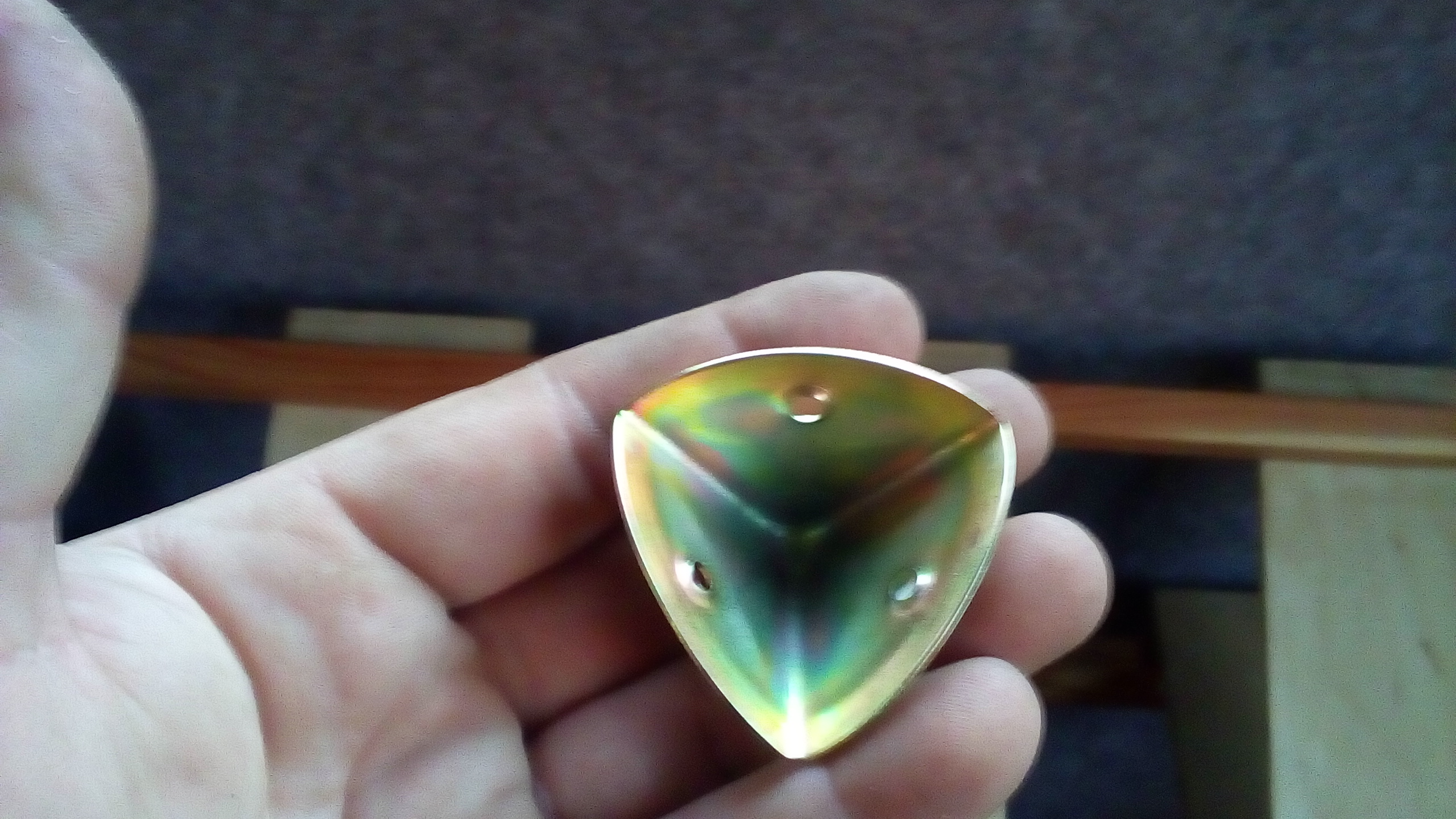

Do zabezpieczenia akumulatora w bakiście użyłem czterech narożników skrzyniowych i gumy (podobne rozwiązanie miałem w zapiekance i się sprawdziło) narożniki przykręcone są na wkręt do podłogi i w nie wstawiony jest akumulator na gumie z dętki samochodowej. Trasa do Częstochowy i z powrotem potwierdziła że jest to wystarczające rozwiązanie.

Fajny patent z mocowaniem akumulatora.
Ja mogę do idealnego kompletu polecić złapanie akumulatora za stopkę od dołu sosując wkręt do mocowania rur plus motylek dla ułatwienia montażu i kawałek blachy łapiący tak jak w samochodzie.
Odpukac przy za dużym skoku akumulator zostanie na miejscu nie licząc na gumy.
Koszt to kolejna dziura w podłodze.

vvarrior pisze:Ja mogę do idealnego kompletu polecić złapanie akumulatora za stopkę od dołu sosując wkręt do mocowania rur plus motylek dla ułatwienia montażu i kawałek blachy łapiący tak jak w samochodzie.
Niestety u mnie jest to niemożliwe bo ten aku żelowy nie posiada stopki (jest prosty do samego dołu), więc aby go ustabilizować pozostaje go wstawić w przykręcone narożniki skrzyniowe i od góry umocować paskiem lub przynajmniej gumą.

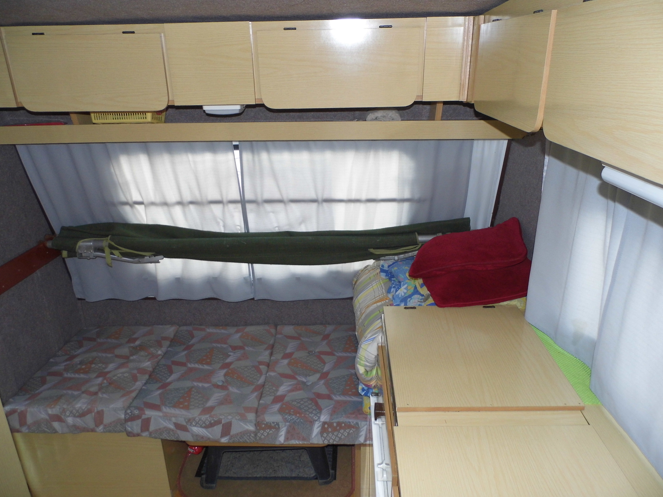

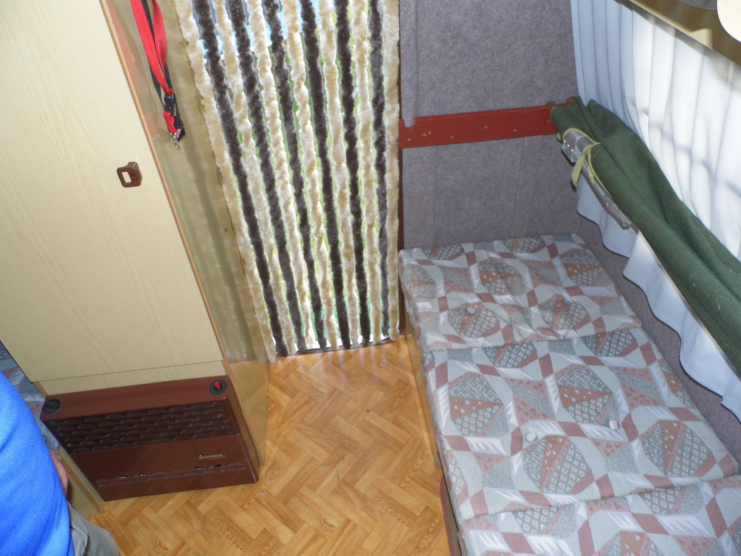

Zgodnie z wcześniejszymi planami, w miejscu tradycyjnego hamaka zostały zainstalowane nosze wojskowe które mają dużo większą wytrzymałość (testowałem osobiście :lol: ) ale jednocześnie posiadają rozpórki rur nośnych co powoduje że materiał na noszach jest cały czas napięty. Zamiast oryginalnych uchwytów (niedostępne) zastosowałem deski w których są zrobione gniazda na rączki noszy. Nosze mogą być rozłożone (do spania) ale na dzień można je złożyć tzn zsunąć pod okno i wówczas możemy korzystać ze stolika "kawowego" po złożeniu łóżka dolnego lub jadąc w trzy osoby całkowicie usunąć z przyczepy. W chwili obecnej 10 dni testów i wszystko jest w porządku.
Nad noszami ok 12-15 cm w tylnej ścianie w świetle szyby została zainstalowana (demontowalna) bariera, by osoba śpiąca na górnym poziomie nie wypchnęła przypadkiem okna.

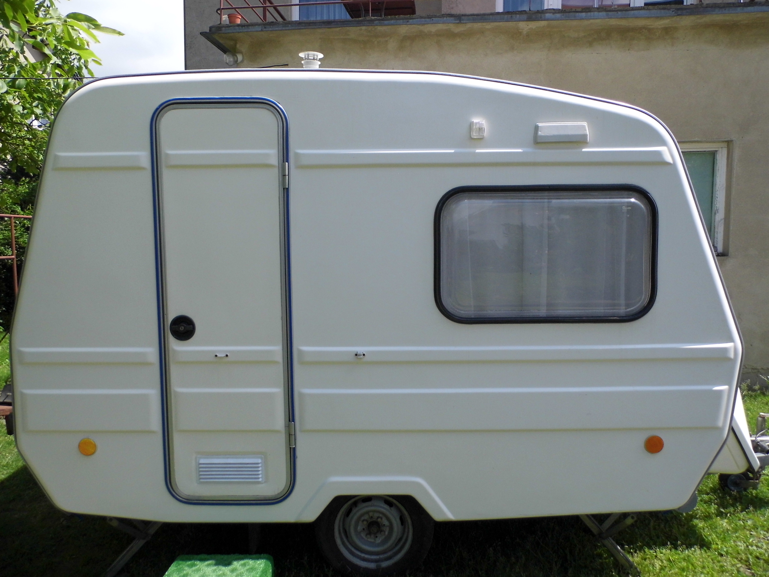

Z zewnątrz przyczepy założone zostały nowe kliny ozdobne i plastikowe końcówki, pęknięte przednie okno zostało na razie sklejone, wszystkie zawiasy okienne zostały przykręcone na nowe śruby nierdzewne i taśmę butylową.

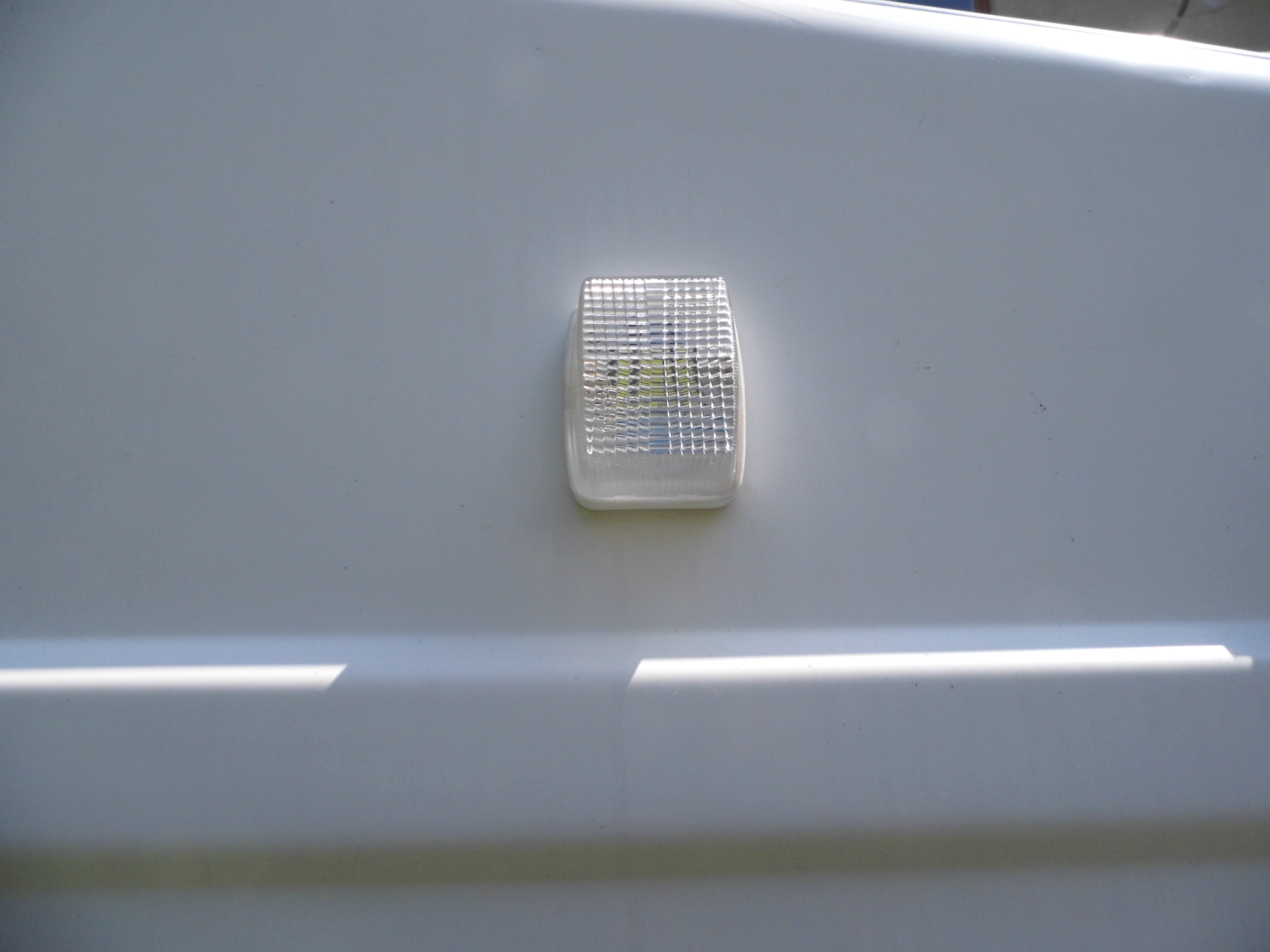

Na zewnątrz przyczepy miała być instalowana "profesjonalna lampa kempingowa" ;) ale gdy zorientowałem się w cenach takich, z żarówkami ledowymi (cena w granicach 85-110PLN) to stwierdziłem że zastosuję jednak poprzedni patent z zapiekanki z zastosowaniem mocnej żarówki ledowej i lampy pozycyjnej na białej podstawie (koszt 5,50 lampa + 6PLN żarówka) i spokojnie daje radę :)

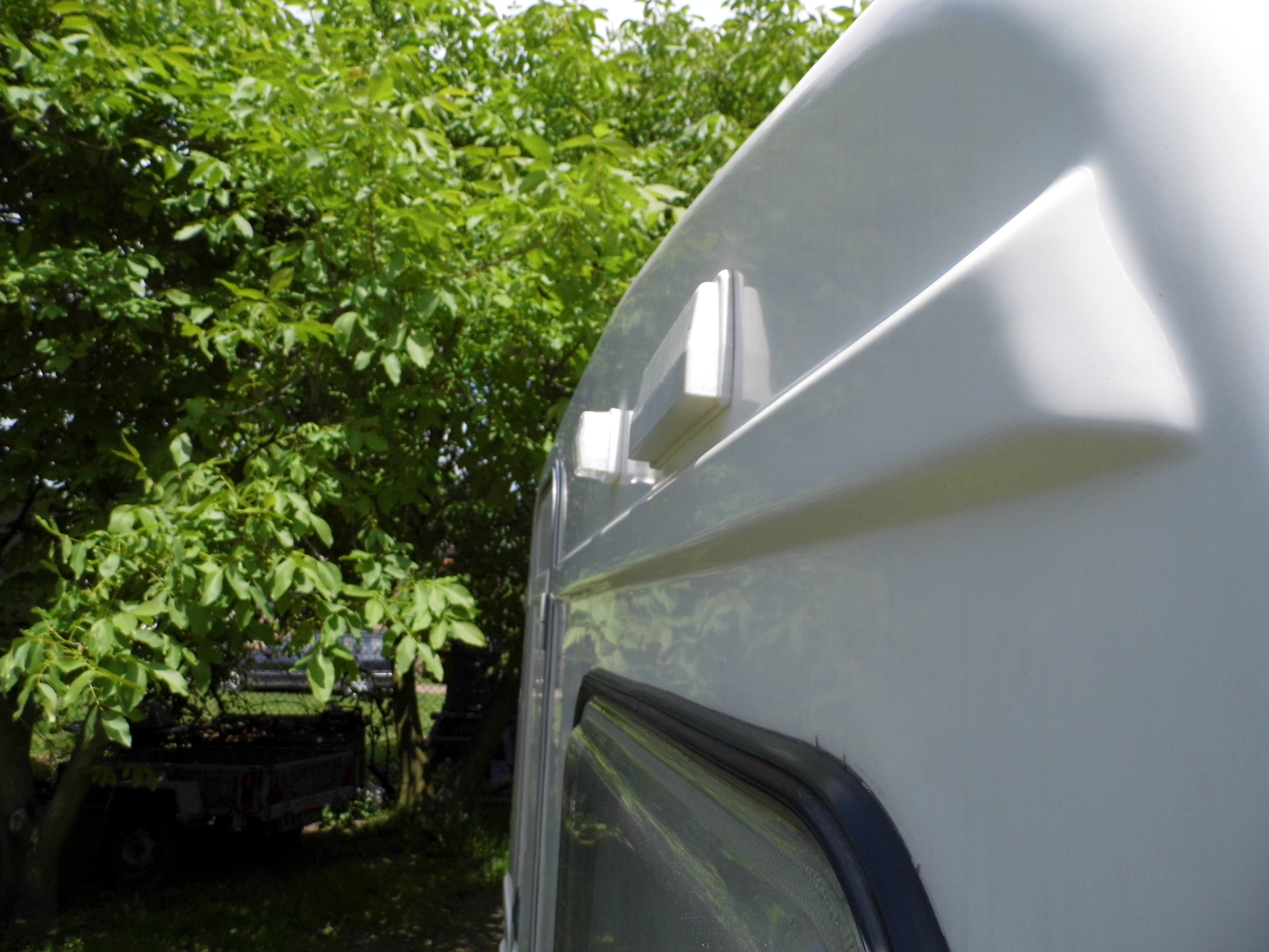

Ruciak76, mógłbym Cię prosić o zrobienie w wolnej chwili dokładniejszych zdjęć pokazujących oświetlenie przedsionka? Niekoniecznie idealnie z bliska, ale żeby było widać jak to pasuje do przyczepy. Stoję przed momentem zakupu jakiejś lampy, ale ceny deykowanych rzeczywiście potrafią odstraszyć... :0

Zielony pisze:Ruciak76, mógłbym Cię prosić o zrobienie w wolnej chwili dokładniejszych zdjęć pokazujących oświetlenie przedsionka? ...
Bardzo proszę:
Dodam, że lampa wraz ze zwykłą żarówką występuje również w ofercie sklepu internetowego Niewiadów http://www.niewiadow.com.pl/pl/p/Lampa-LO110PP-obrysowa-Indeks-1AKLA00-026/123, jednak w sklepach z częściami rolniczymi bez żarówki jest o połowę tańsza.
Do lampy zainstalowałem żarówkę ledową C10W o parametrach:
12 SMD 5630
moc: 0,7W
jasność: 360-380 lm
i wymiarach 42mm x 17mm
Uważam że światła jest wystarczająco by funkcjonować przed przyczepą, testy odbyły się na tegorocznej Majówce w Kotlinie Kłodzkiej :lol:

ruciak76 pisze:Uważam że światła jest wystarczająco by funkcjonować przed przyczepą, testy odbyły się na tegorocznej Majówce w Kotlinie Kłodzkiej :lol:
Też poszedłem tą drogą tylko dałem dwie takie lampki z identycznymi żarówkami.
