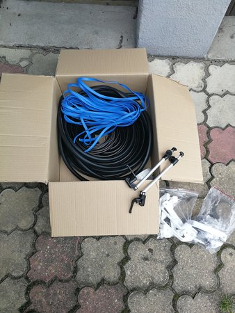

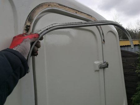

Dzisiaj pozbyłem się listew ozdobnych... Do tego przyszła mała paczka z Niewiadowa :)
