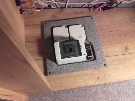

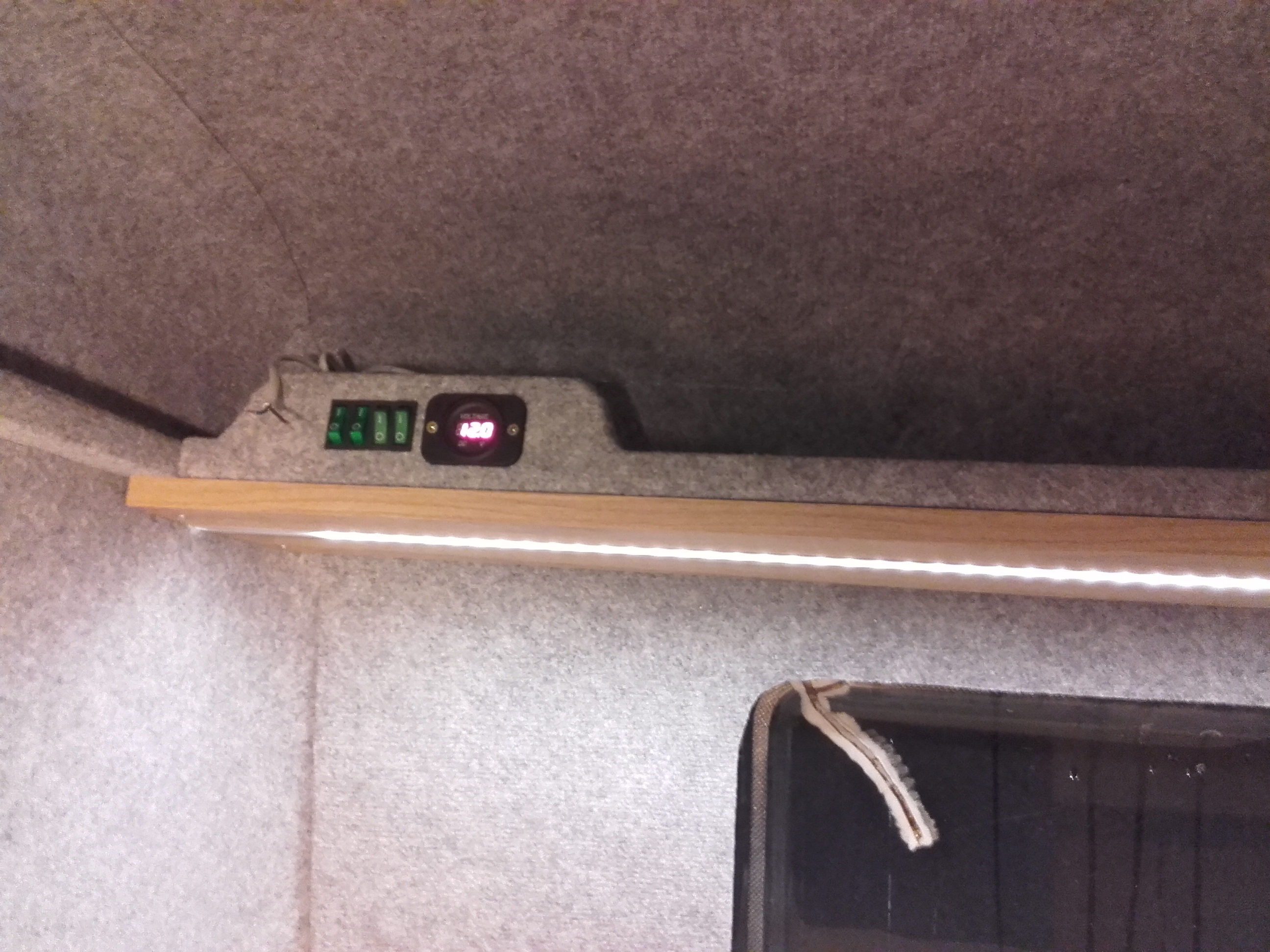

Dziś pół dnia spędzone z lutownica. Z instalacją poszło dość zgrabnie szybciej niż się spodziewałem. Nie ma tu żadnych fajerwerków. U góry voltomierz i przełączniki światło tył i prz. światło zewnętrzne czwarty przełącznik poprzez przekaźnik dla czterech gniazdek zapalniczki. Dwa na blacie dla tv i anteny jedno w szafce na lewym nadkolu dla lodówki przenośnej i ładowarki telefonu. I pompka wody. Wszystko puszczane przez bezpieczniki. 220v przez roznicowke z zabezpieczeniem cztery gniazdka jedno dla lodówki dwa wolne i jedno jeszcze dojdzie przy rozdzielni dla prostowniki automatycznego 15A którego zaciski mogę zapinac w szafce na srubach redukujacych średnicę przewodów. No i to chyba na razie tyle. Pod koniec pomalowalem jeszcze i zakrecilem na probe drzwiczki szafy.

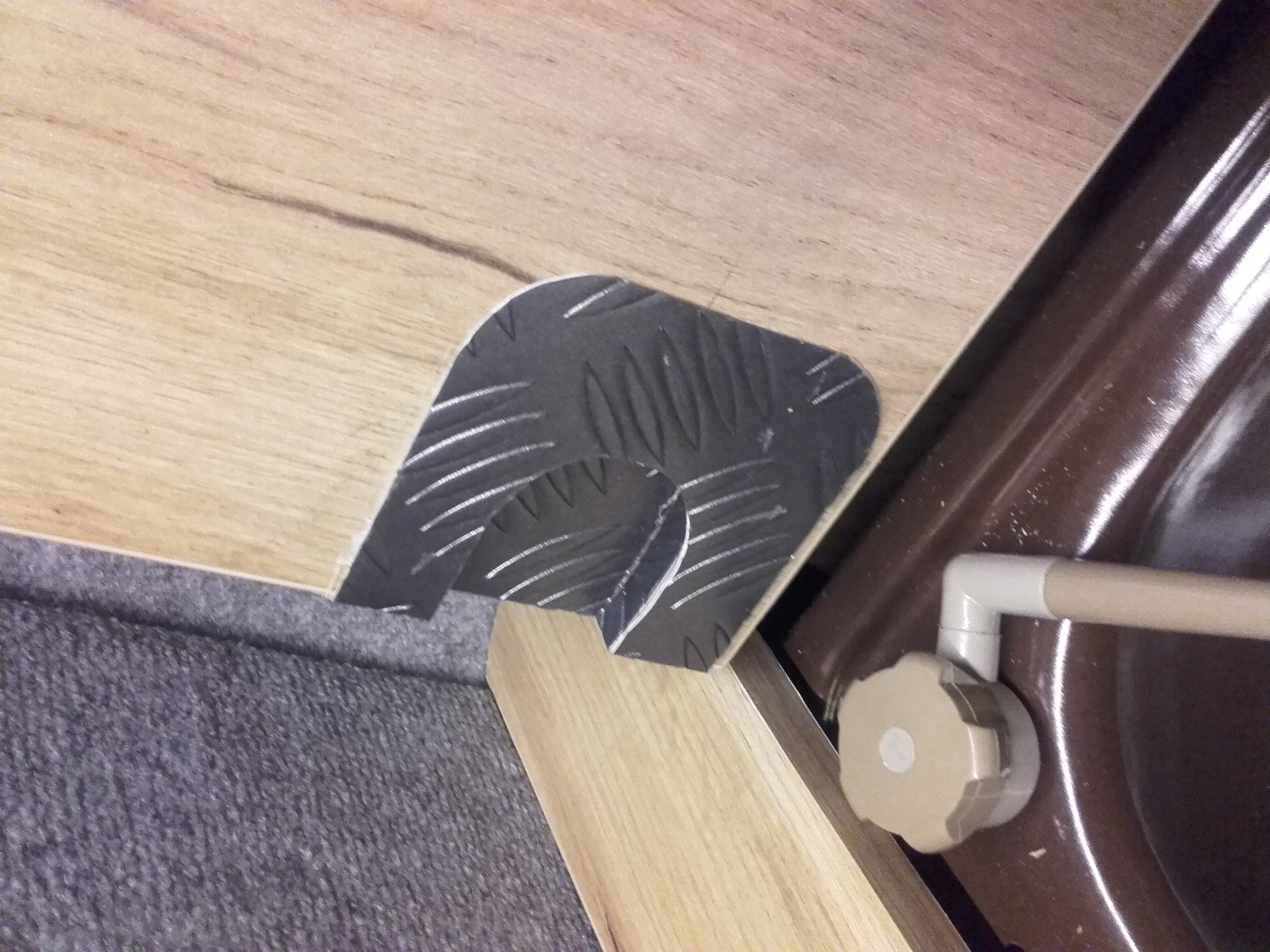

Szafka kuchenna szkielet 180x48x70 sciete plyty wzg.sciany do wymiaru dolem 40. Blat 186x50 odcięcia bokiem wzgl.ścian przyczepy. Odstęp zlewu od krawędzi szafki 6,5cm ,blatu 9cm drzwiczki blatu zlew 39x41 kuchenka 50x41 podpięcie płyty czołowej 2 cm poniżej blatu ale w dzrzwiczkach zlewu trzeba zrobić frez pod kurek baterii, lub puścić jeszcze 1 cm w dół.

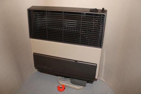

Poniewaz znalezienie webasta suchego na 12v graniczylo z cudem zrobiłem przeprojektowanie szafki na lewym nadkolu i na jej ściankę poleci nowy zakup...przy okazji montażu może w końcu pokaże co tam się wykombinowalo :)

Tu jeszcze wspomniane podfrezowanie na baterię. Tylko dla cierpliwych...pierwszy otwór oszacowalismy prawie dobrze stolarnia się pomyliła i po poprawkach mieliśmy mega dziurę z która nie wiadomo było co zrobić. Padło na wklejanie kawałkami linoleum i wypełnieniu niepotrzebnej wolnej przestrzeni szpachlowką samochodową. Wyszło nawet zgrabnie...

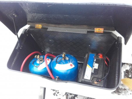

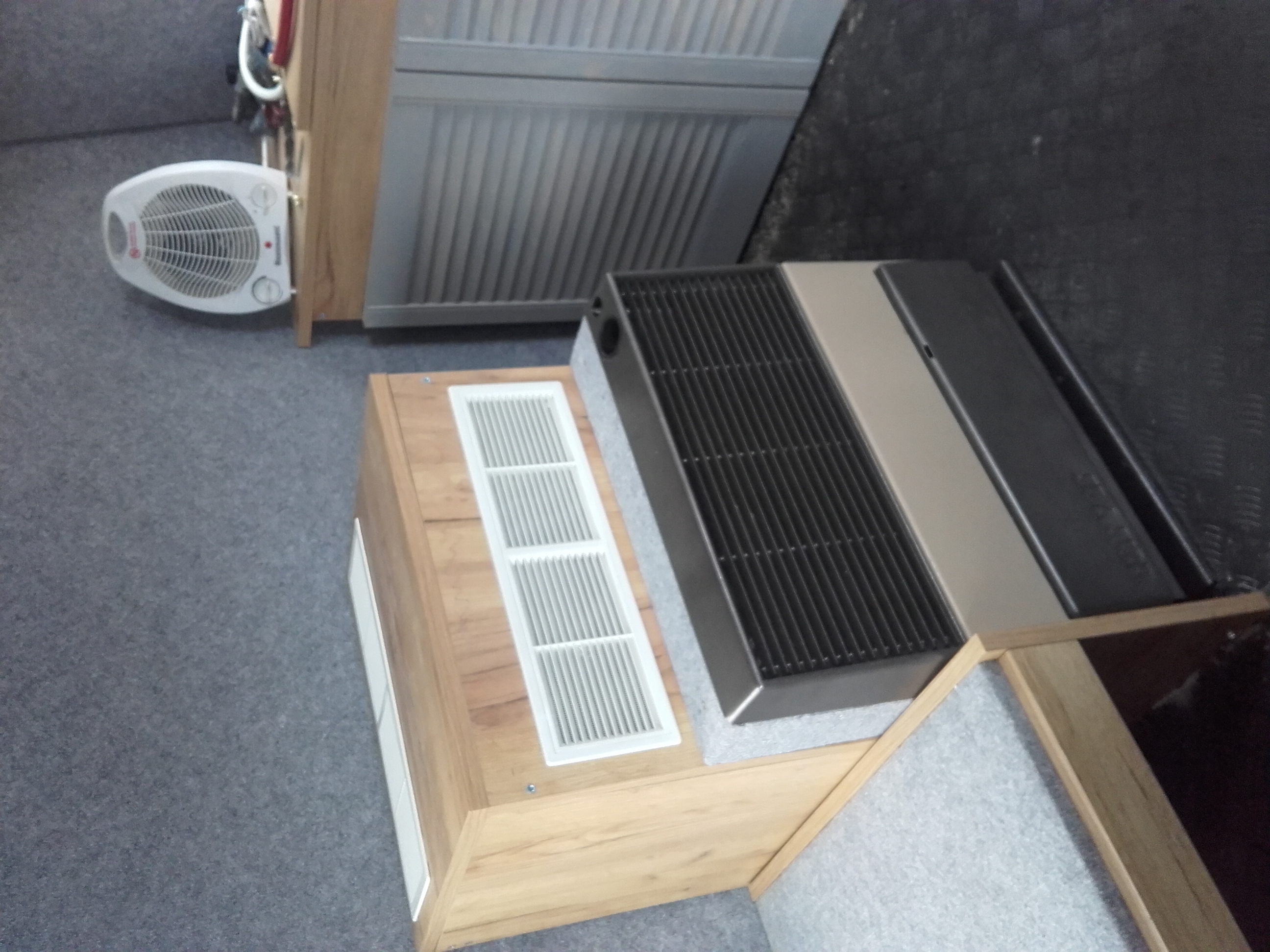

Lecimy ku końcowi remontu. Na lewym nadkolu szafka w ktorej bedzie lodowka przenosna w czasie kiedy nie bedziemy uzywac piecyka a przy niskich temp. wyrzucamy ja przed przyczepe. Na szafce zabudowany carver. Między szafkami akurat miejsce na stawianie kibelka (na szczęście jestem szczupły) instalacja czeka jeszcze na reduktory. Zeszło na decyzję o małych butlach które będę sam napelnial z 11tki. Jeśli uda się upchac to w szafce jeszcze zamontuje wentylator do piecyka. Zastanawial sie ktos nad montazem elektrozaworow do gazu zeby nie latac na zewnatrz przyczepy? I zeby to sprzezyc z czujnikiem gazu/czadu aby w razie czego odcinal dopływ?

Jeszcze zdjęcia.

Jonny1980 pisze:Zastanawial sie ktos nad montazem elektrozaworow do gazu zeby nie latac na zewnatrz przyczepy? I zeby to sprzezyc z czujnikiem gazu/czadu aby w razie czego odcinal dopływ?
Zastanawiałem się nad nie wyrzucaniem elektrozaworu z butli LPG ja ją montowałem, ale on ciągnie około 1A. Taki pobór przez 24h jest dla mnie niedopuszczalny.

Ten aku Malo profesjonalnie podłączony z tego co widzę na zdjęciu.
