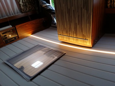

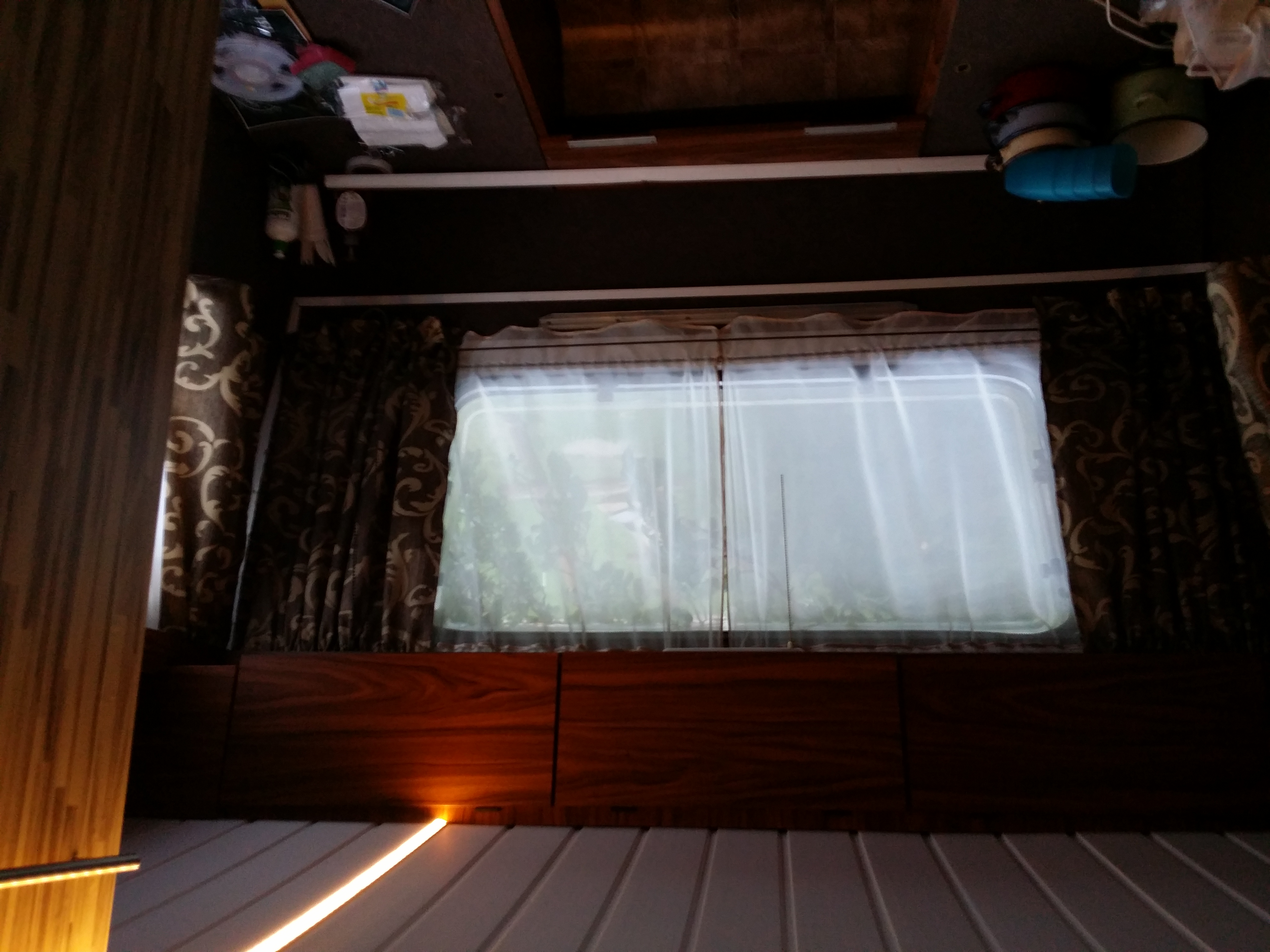

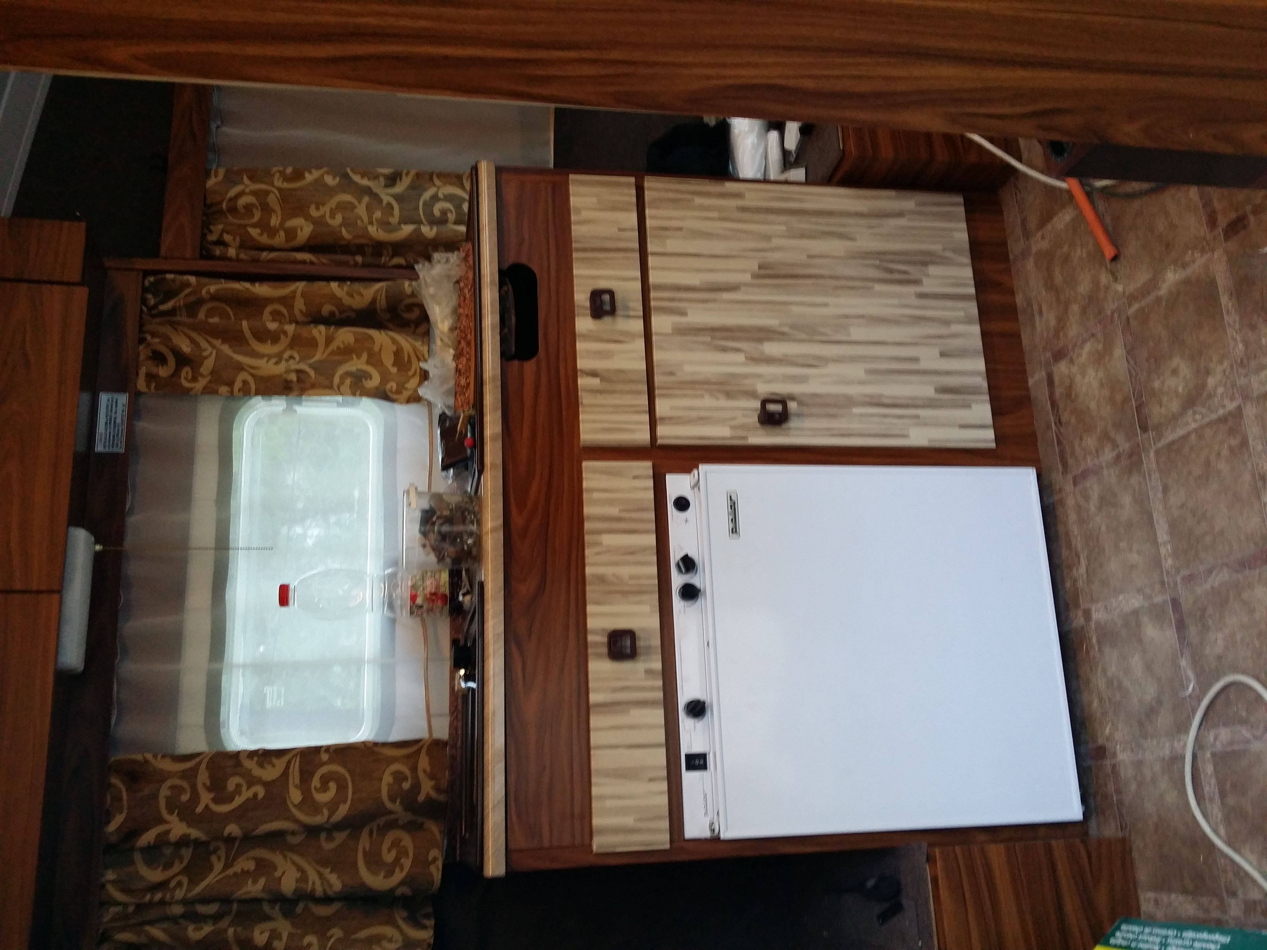

Korzystając z tego że małżonka w domu bo Święto troszkę się pokręciłem w budce...:)
Wszystkie firanki założone, zasłony również.
Zainstalowałem oświetlenie przedsionka, włącznik podwójny na szafie. Druga klapka włącznika do włączenia taśmy led co idzie przez całą budkę w profilu. Takie małe coś sobie wymyśliłem. Kupiłem profil 2m i nawet nie trzeba było docinać. Tak mi się to spodobało, że chyba żeby symetrycznie było jutro kupię drugi i zamontuję po drugiej stronie wywietrznika/budki. No i kotki już wiszą :)
Oklejona szafka kuchenka już cała, nawet wieszak na ręcznik na górze szafy założony. Wieszaki po bokach no i coś tam jeszcze porobiłem - fotki poniżej...
Po oględzinach blatów doszliśmy do wniosku że trzeba niestety nowe - porozchodziły się...:/
No i już raczej taka kosmetyka....

Karol chyba z dużo wypiłem na tych zdjęciach sufit jest na podłodze,a podłoga na suficie.Szafki poprzewracane co tam się działo.Ale i tak wszystko wygląda zaj...ście.Pozdrawiamy
Posty: 2106
Re: Remonty, ulepszenia, ukradzione pomysły...
Postautor: Karolus » czwartek, 19 cze 2014, 21:25
pawlo fiona n126e pisze:Karol chyba z dużo wypiłem na tych zdjęciach sufit jest na podłodze,a podłoga na suficie.Szafki poprzewracane co tam się działo.Ale i tak wszystko wygląda zaj...ście.Pozdrawiamy
Co zrobić, to miniatura. Jak klikniesz na fotkę to będzie normalnie :P

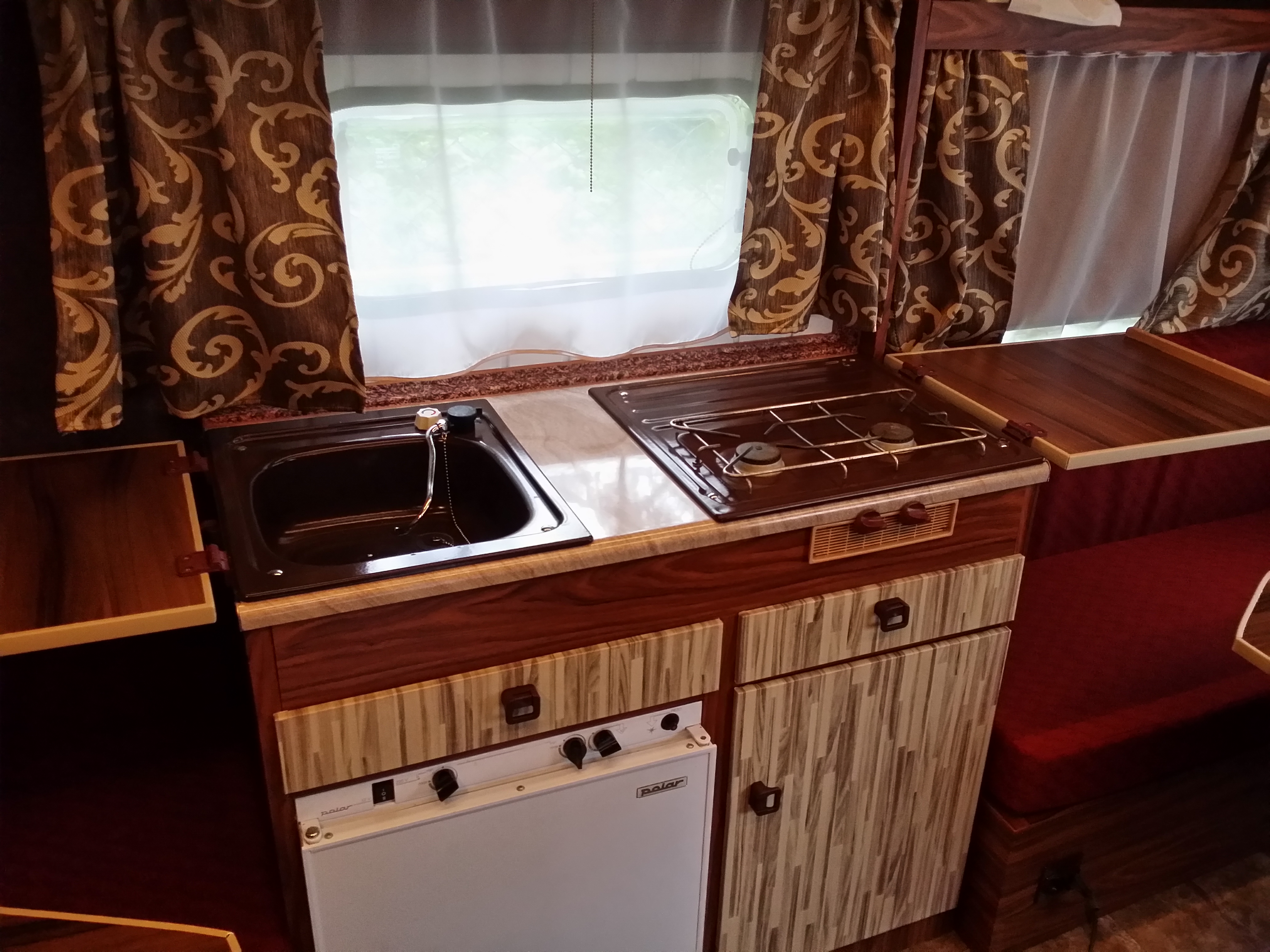

Dzisiaj można powiedzieć że wreszcie zakończyłem remont. Hurra :clap: :clap: :clap:
Można powiedzieć że nie została nawet kosmetyka, bo kochana małżonka już o to zadbała.
Jesteśmy tak dumni z naszego nowego wnętrza, bardzo nam się podoba i już nie możemy się doczekać pierwszego wyjazdu.
Poniżej fotki...

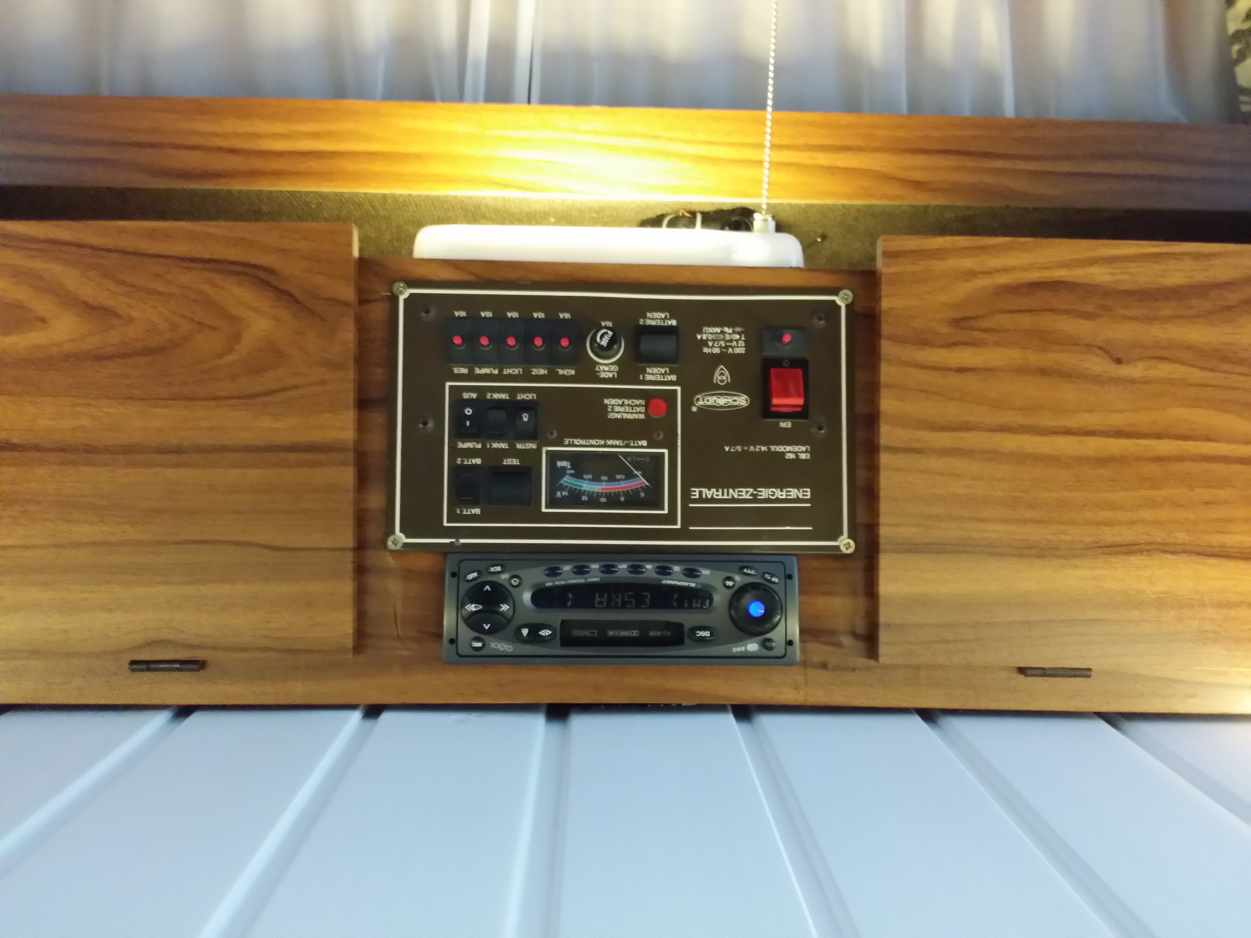

Serce zasilania i radyjko...

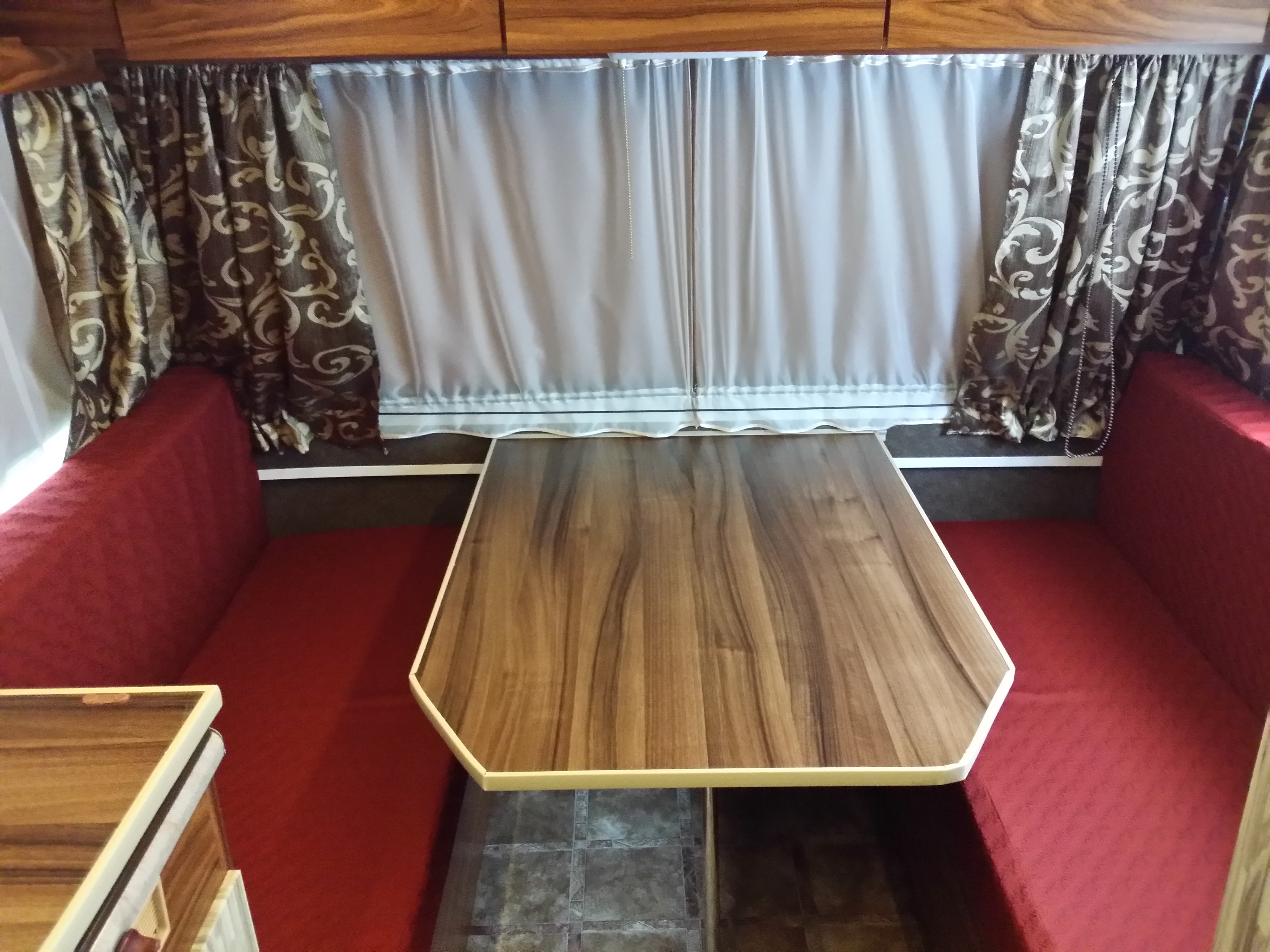

Nowe blaty i duże łóżko...

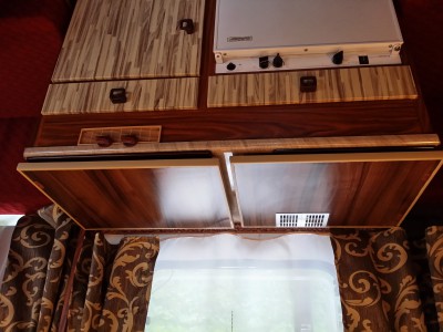

Nowe blaty - półeczki nad kuchenką i zlewem
A tutaj po rozłożeniu...

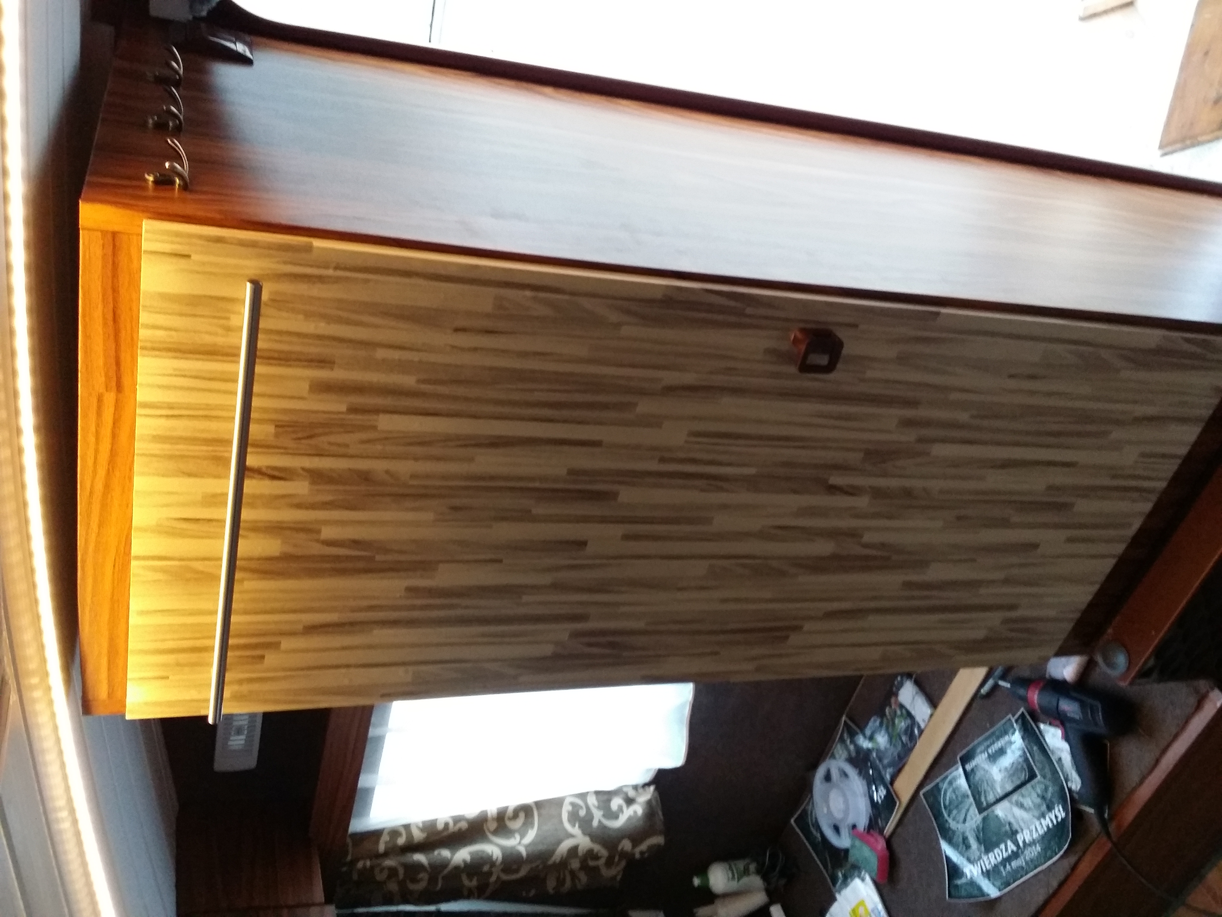

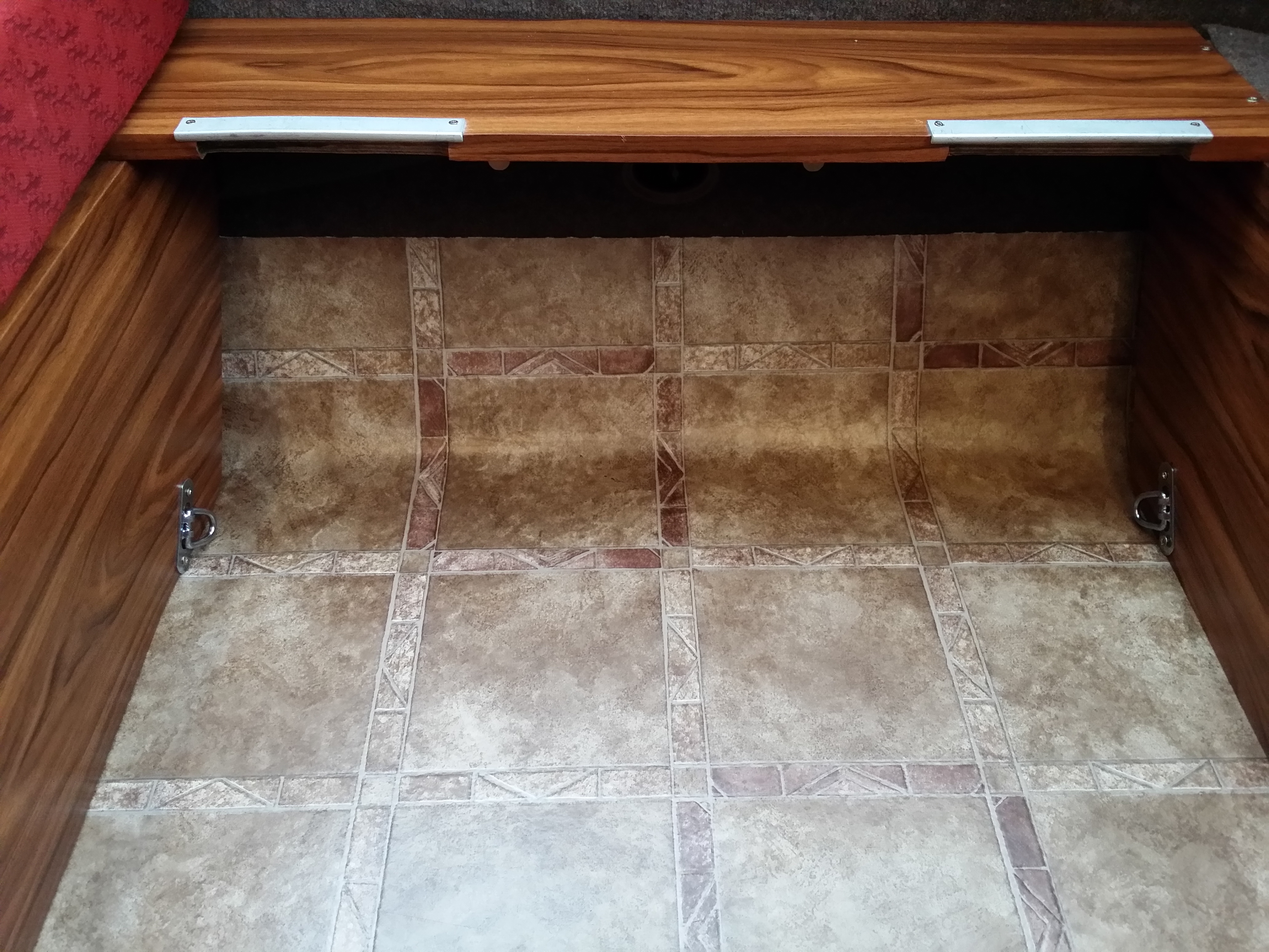

A tutaj widzicie uchwyty? Do transportu i zaczepienia pasów żeby nie latało po przyczepie...

Super! Widzę że radyjko gra...czyli powerblok działa?

vvarrior pisze:Super! Widzę że radyjko gra...czyli powerblok działa?
No właśnie, działa działa.
Ale mam pytanie, jak nie odłączałem aku (aku nr. 2 miałem podłączone) na noc rano migała kontrolka na doładowanie - co może rozładowywać?
Może jakoś coś włączone nie tak że np jak miałem podłączony to czerpał bo na drugi na panelu ustawione na ładowanie?
Wiesz o co mi kaman?

Nie mogę rozczytać z fotki ale czy na lampce nie jest napisane battery 2 nichtladen? Bo może (nie wynika ze schematu) to oznacza że jeśli ładowanie jest z 230 i przełącznik Batteryladen jest na 1 to zapala się lampka battery 2 nichtladen jako że wtedy 2 nie jest ładowany. Oba są ładowane na raz tylko jeśli na pinie 7 jest +12V.
