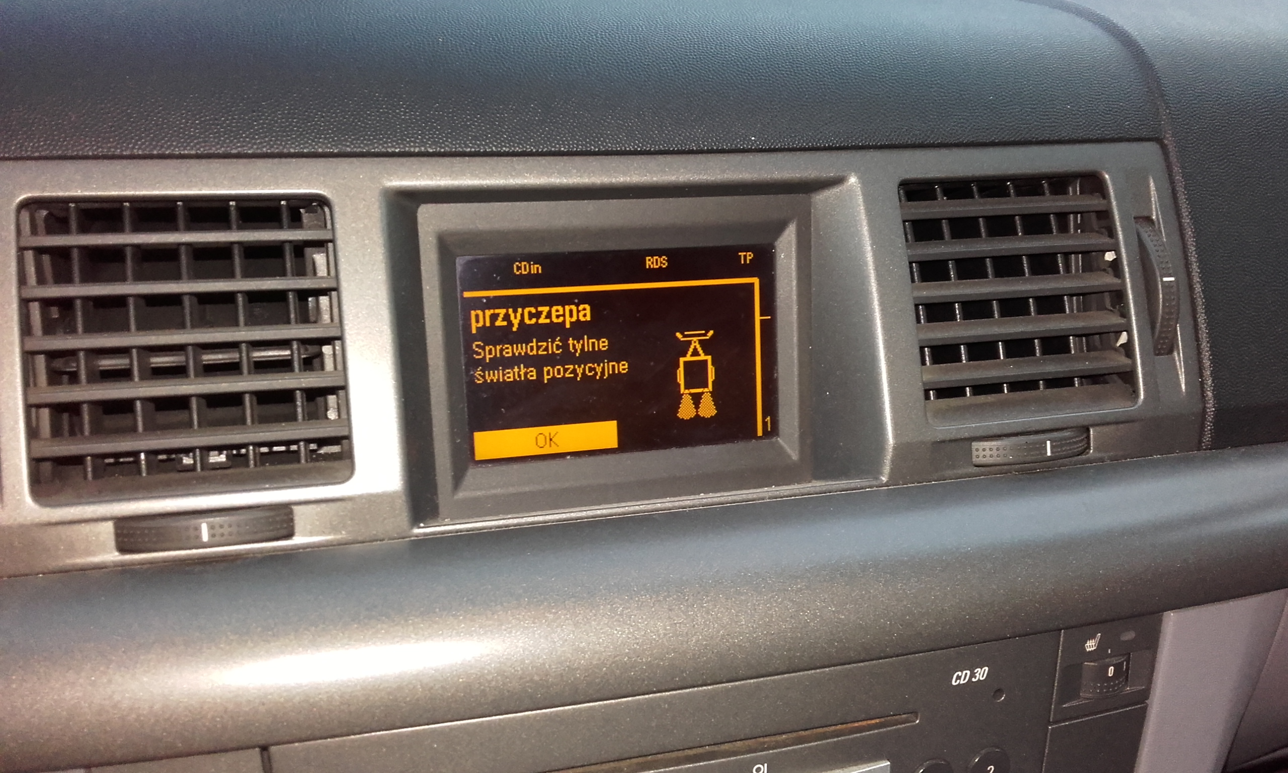

Modułów są ci najmniej 4 rodzaje. "Przekaźnikowe" 7 i 13 pin, podłączane przez can również 7 i 13 pin. Te canowskie łatwo poznać. Jeżeli auto gada, która żarówka w przyczepie jest spalona to na 97% moduł can.

W moim przypadku,przy module CAN nie było tak prosto,
Podłączałem sam, oryginalny moduł do swojej VC.
Wydawało się,że nic prostszego, gotowa wiązka od wtyczki 13 pin zakończona oryginalnym złączem,
które wpiąłem w kostkę w bagażniku i ... zonk.
Zero napięcia w gniazdku :P
Telefon do znajomego mechanika i sprawa wyjaśniona,trzeba moduł uruchomić poprzez komputer diagnostyczny.
Do tego potrzebny CAR PASS od samochodu.
Po wyborze Modułu Przyczepy w komputerze musiałem określić jakie opcje oświetlenia chce mieć aktywne w przyczepie,
np. przeciwmgielne, cofania, deaktywacja czujników cofania itd,itd.
Po skonfigurowaniu pojawiło się napięcie na gniazdku przyczepy.
Trochę skomplikowane, ale teraz mam pełną kontrolę świateł przyczepy w razie awarii żarówki.

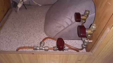

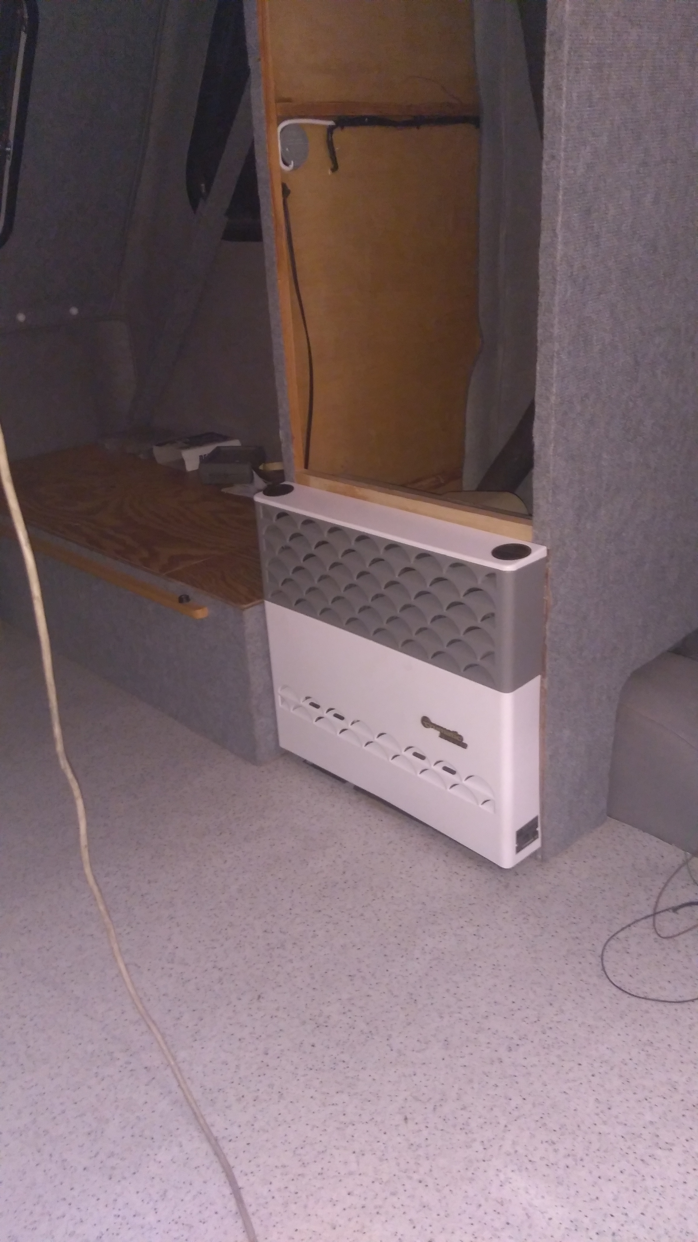

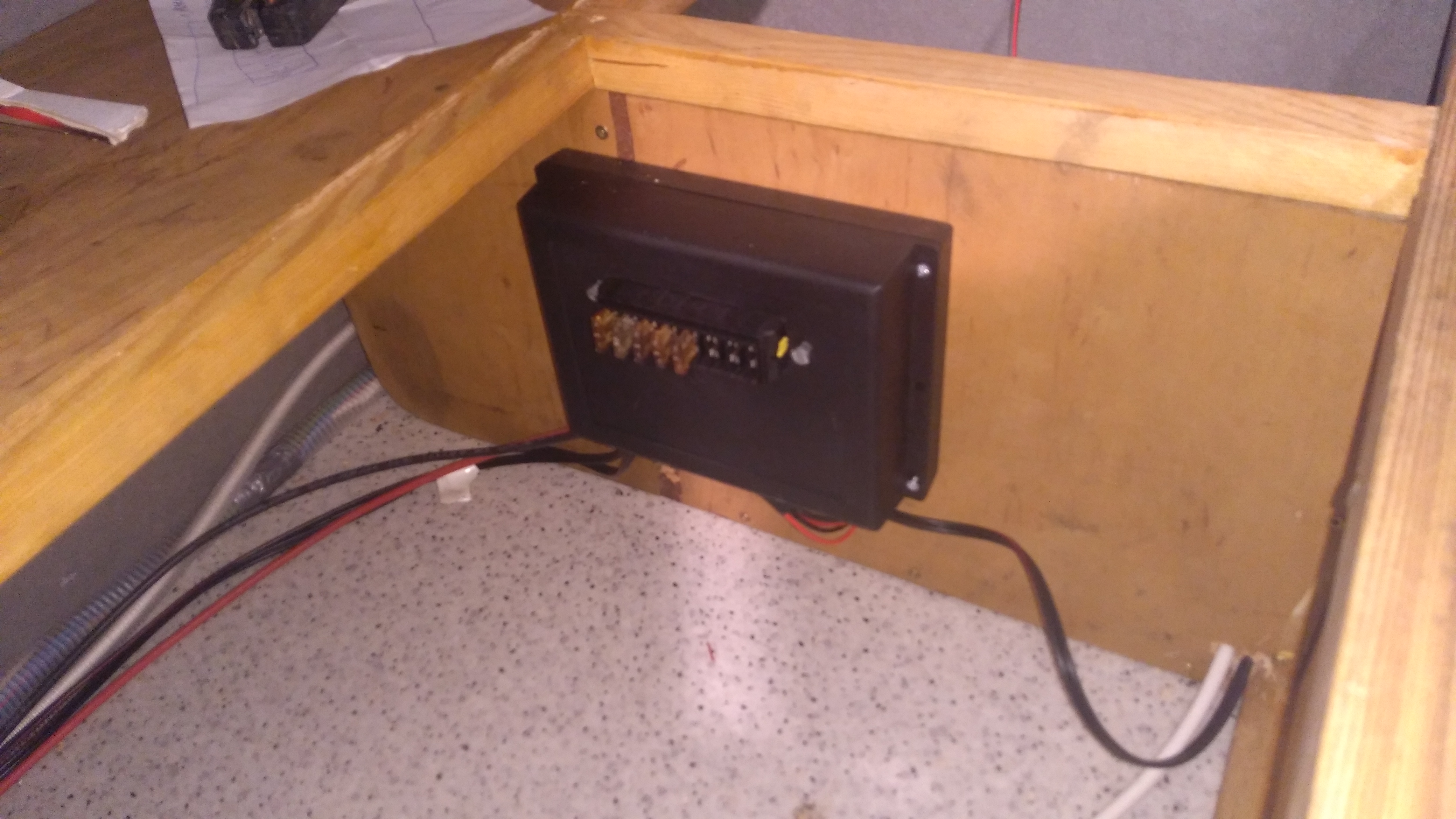

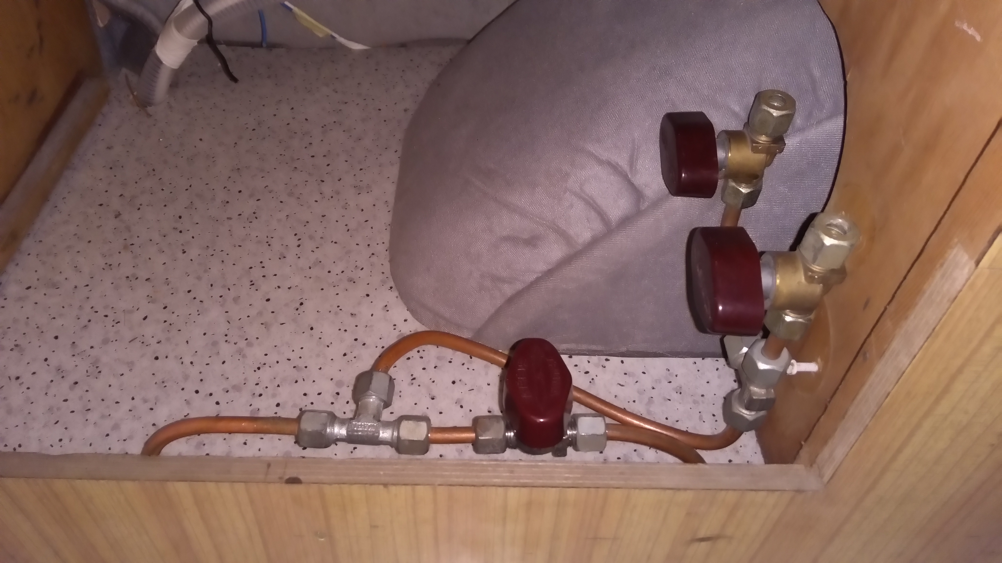

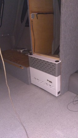

Grzesiu ja to malowałem w pracy w ciepłej hali w garażu nie ma opcji. Zostało mi jeszcze trochę oklejania mebli i też z tym stoję, czekam aż mróz puści . Generalnie instalację elektryczną mam względnie ogarniętą alarm działa, oświetlenie działa, instalacja 220V gotowa, trumawent i bojler działa .Dziś zaczynam ogarniać instalację gazową wyprowadze sobie wszystkie rurki i zaworki ,zamówiłem nową uszczelkę komina do trumy.

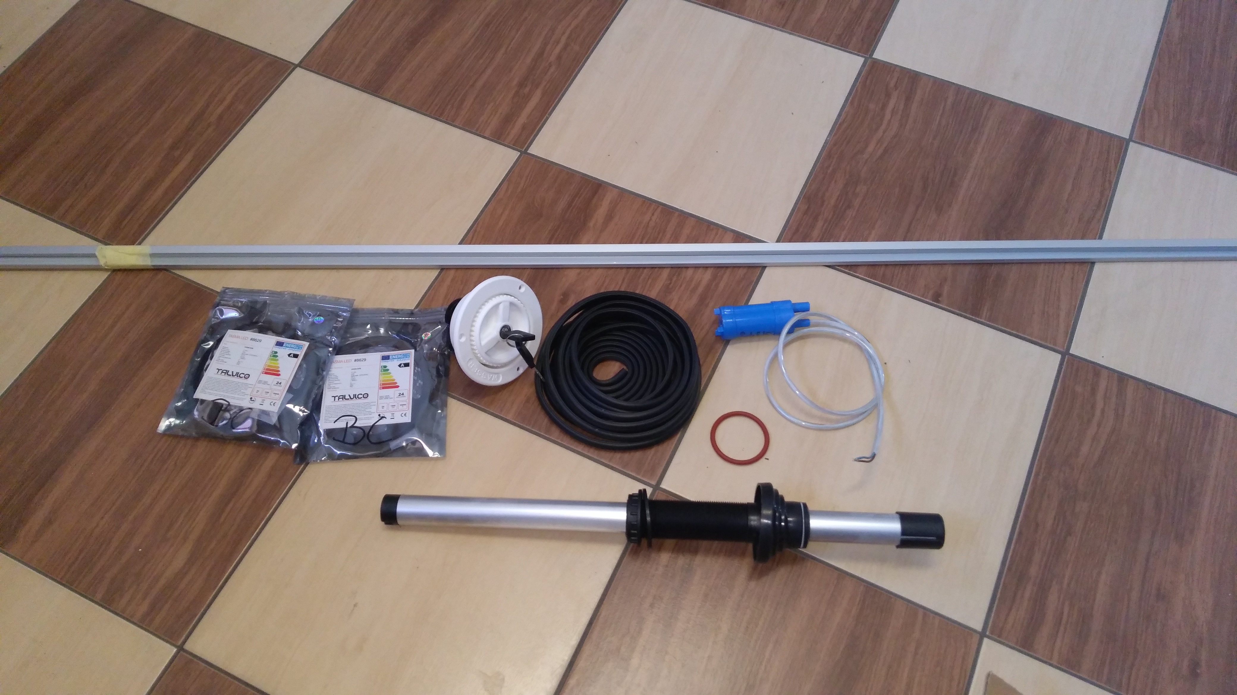

Drobne zakupy i znowu masa roboty :roll: . Wieloryb wzbogaca się o kolejne gadżety, maszt antenowy wysuwany ze środka, wkurzało mnie to ciągłe wyciąganie anteny pokojowej, teraz będzie luzik, zewnętrzny wylew wody pitnej i paski ledowe w ładnych obudowach ameliniowych :mrgreen:

Montaż, montaż..... Gaz opanowany, truma podłączona najbardziej namordowałem się z montażem komina i tej cholernej uszczelki wrrrrr. Jutro dalej walka ze składaniem.

... widzę, że zamontowałeś trzy pojedyncze zawory .... i taka trochę pajęczynka wyszła, nie lepiej było na zespolonym ?

Bardzo podoba mnie się to. Maszt teleskopowy konkret ( oryginalny ? czy dopasowany z czegoś ? )
