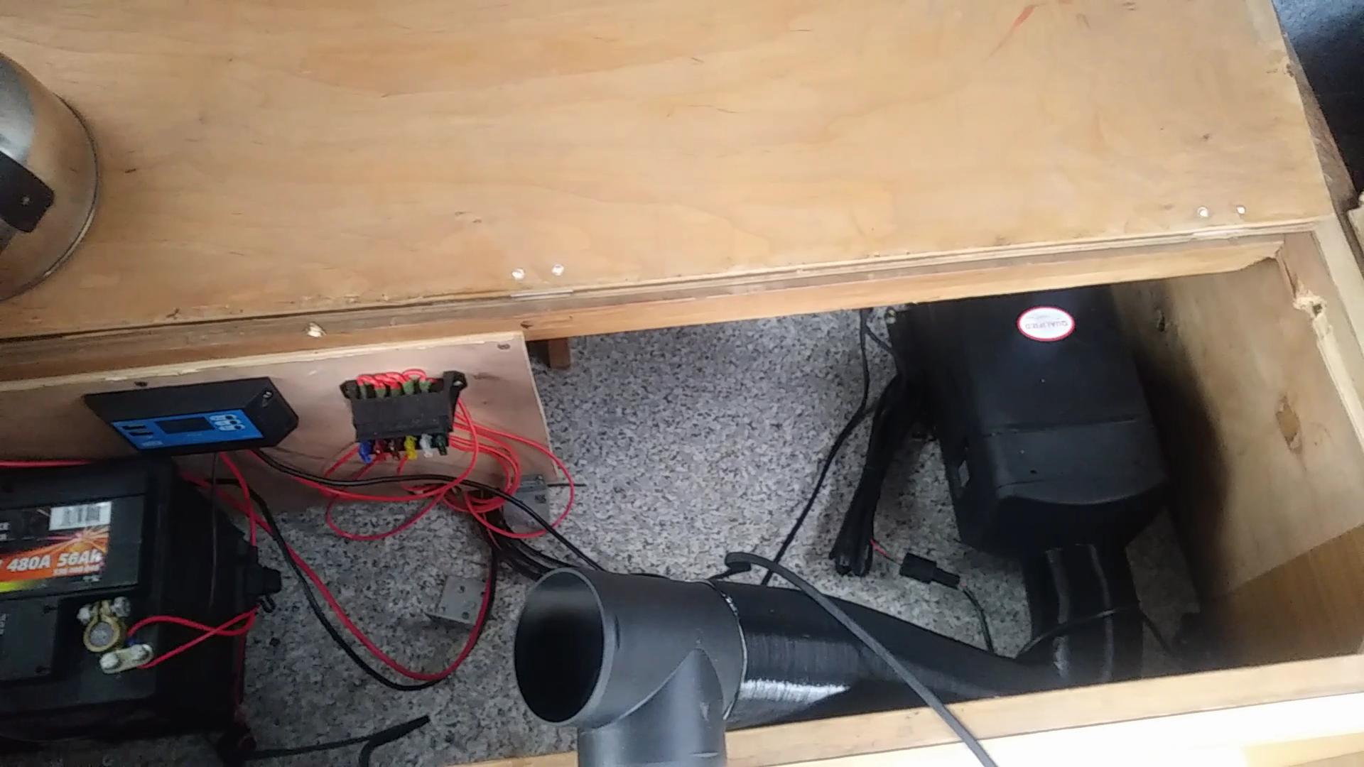

Tak, że ten... Wstępny montaż i pierwsze uruchomienie już za nami.

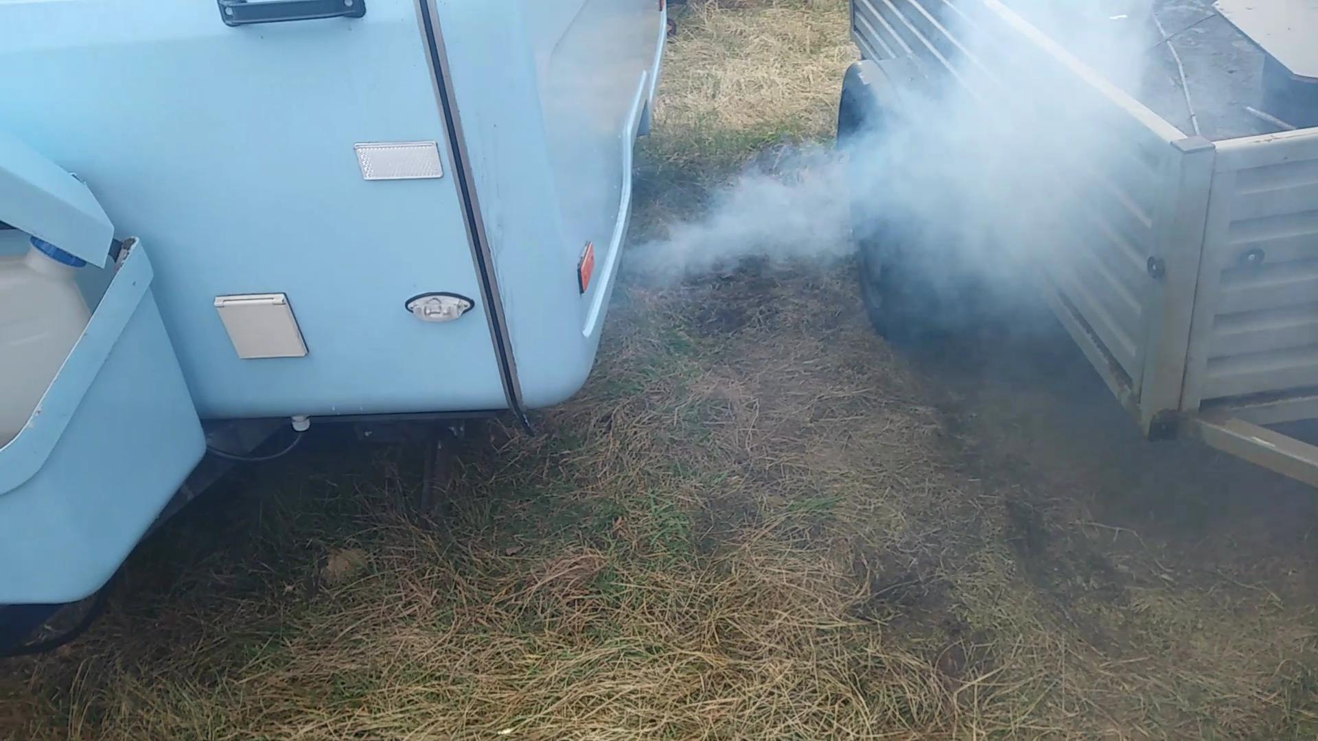

Pierwszy dymek z webasta, po uruchomieniu, w kolorze blu. Następne uruchomienia już bez takich atrakcji.
Jutro poprawki i montaż rozprowadzenia ciepła.

To jest wersja z DPF, akurat procedura się rozpoczęła :-).
Najważniejsze, że sukces!

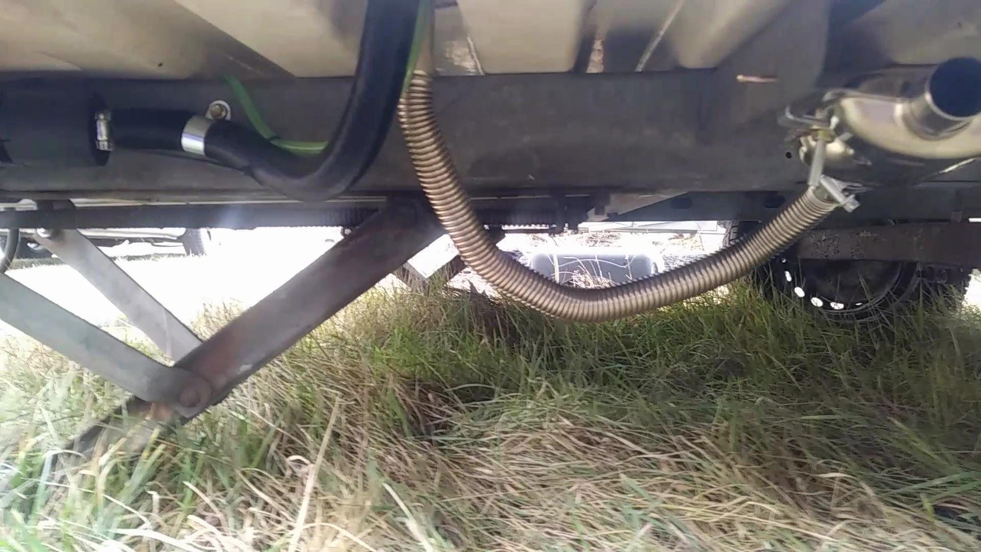

Czy od tłumika będziesz przedłużał wylot do obrysu cepki? Robiłem test garażowy identycznego wynalazku który docelowo wyląduje w zapiekance i zauważyłem że o ile góra agregatu się specjalnie mocno nie nagrzewa to już spód/podstawa i owszem. Zachowałeś może jakiś dystans od podłogi - jakiś kołnierz, podniesienie na śrubach czy coś w tym stylu?
Obawiałem się, że aku jaki mam (33Ah) sobie nie poradzi ale kilkukrotne odpalenie pokazało, że jednak daje radę :D

andslu58 pisze:Czy od tłumika będziesz przedłużał wylot do obrysu cepki? Robiłem test garażowy identycznego wynalazku który docelowo wyląduje w zapiekance i zauważyłem że o ile góra agregatu się specjalnie mocno nie nagrzewa to już spód/podstawa i owszem. Zachowałeś może jakiś dystans od podłogi - jakiś kołnierz, podniesienie na śrubach czy coś w tym stylu?
Tłumik jest w zasadzie 2 cm od krawędzi budy.
"Webasto" jest tak skonstruowane, że jedyna rzecz, która się nagrzewa, to wylot spalin. Dlatego ważne jest wywiercenie odpowiednio dużych otworów. Wszystko (prawie) będzie można zobaczyć jutro na filmie.

Nie wiem jak to się ma w przypadku "webasto" :? ale instrukcja montażu mojego ogrzewacza zwracała uwagę na poprowadzenie rury wydechowej ze stałym spadkiem co by woda wytrącająca się w wyniku kondensacji nie hamowała przepływu spalin.

tomcat pisze:Najważniejsze że odpaliło i jest wszystko ok ;)
Zgadza się, powinno tak być. Ale dopuszczalne jest takie ułożenie, z syfonem, pod warunkiem wywiercenia otworu fi 4 w najniższym jego punkcie. Niestety konstrukcja przyczepy trochę wymusiła takie ułożenie wydechu. Jest dość długi i koniec wypadał przy kole albo pod przyczepą. Nie chciałem żeby spaliny zbierały się pod przyczepą albo grzały oponę.
