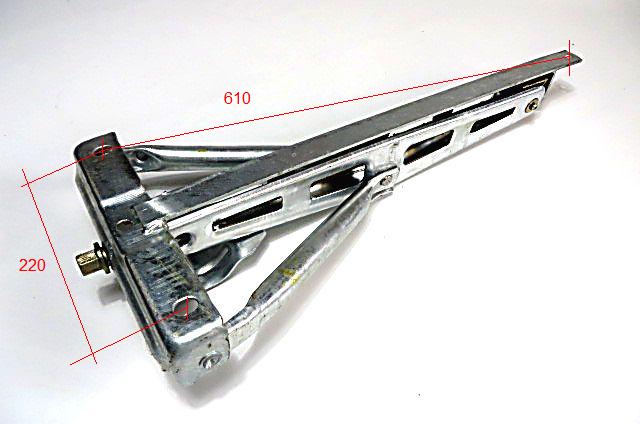

Pytanie do znawców...
Podpory nowego typu Niewiadów a podpora trapezowa KNOTT... różnice?
Sprzedawca namawia mnie na KNOTT uzasadniając że dużo lepsze od naszej rodzimej produkcji....

Re: Karolus i remont nr.3 - N126NT
Postautor: dzin1975 » poniedziałek, 17 maja 2021, 18:57
Karolus pisze:Pytanie do znawców...
I temat resorów do osi...
Robi ktoś? Gdzie kupić można? To że z Melexa to wiem, ale jakoś sam nie chciałbym się zabierać za to...
Temat podpór nie wiem, daj linka na te z Knotta. Odnośnie resorów to zadzwoń do Pamer przyczepy, Facimiech. Parę lat do tyłu wchodził w towarówki na resorach z Niewiadowa. Oglądałem u niego, sensownie to wyglądało. Goście co u niego pracowali, remontują przyczepy. Dom dalej. Podobno mieli mieć w ofercie montaż resorów do naszych budek. Z towarowek właśnie. Temat zarzucony w luźnej rozmowe, ale może czasami coś z tego wyszło.

Postautor: Karolus » poniedziałek, 17 maja 2021, 19:18
Posty: 2106
Postautor: Karolus » wtorek, 18 maja 2021, 12:49
dzin1975 pisze:
Karolus pisze:
Zadzwoniłem. Odebrał Pan (albo Pani - po głosie ciężko stwierdzić) i po naświetleniu tematu - odpowiedź "Broń Boże nic nie mamy do czynienia z resorami, osiami itp"
Nie wiem jak to rozumieć :) - chyba tylko tak że nie robią :D
