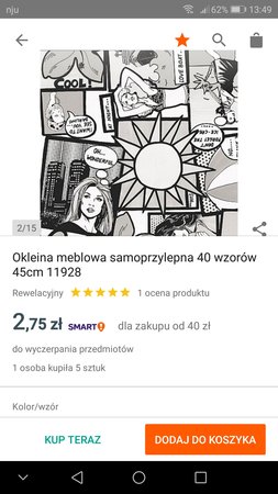

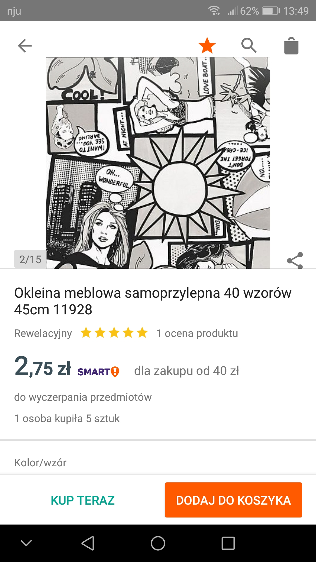

Stosował ktoś folię na wewnętrzne laminaty przyokienne? Chcę zastosować taką jak na foto. Ma to prawo bytu w przyczepie?
- Posty: 4285
Myślę, że nie powinno być problemów
Trochę trudniej będzie wyprofilować folię na przetłoczeniach...
Może jak użyje suszarki lub opalarki to na przetłoczeniach się podda. Przetłoczenia może również uzupełnić.
- Posty: 4285
Podgrzanie też jest rozwiązaniem...
Jednak trzeba uważać ponieważ podgrzana folia może łatwo się rozerwać podczas wyrównywania.
Ja kleiłem " na mokro ".
Łatwiej będzie wycisnąć wszystkie powstałe pęcherze.
Wyrównanie powierzchni też jest rozwiązaniem
Myślę, że z tą folią może być ciężko w przetłoczeniach, pomysł jest fajny, a rozwiązaniem może być folia samochodowa. Są firmy które wykonują nadruki na takiej folii, także wzór może być dowolny. Popytaj o koszty, może warto będzie.
