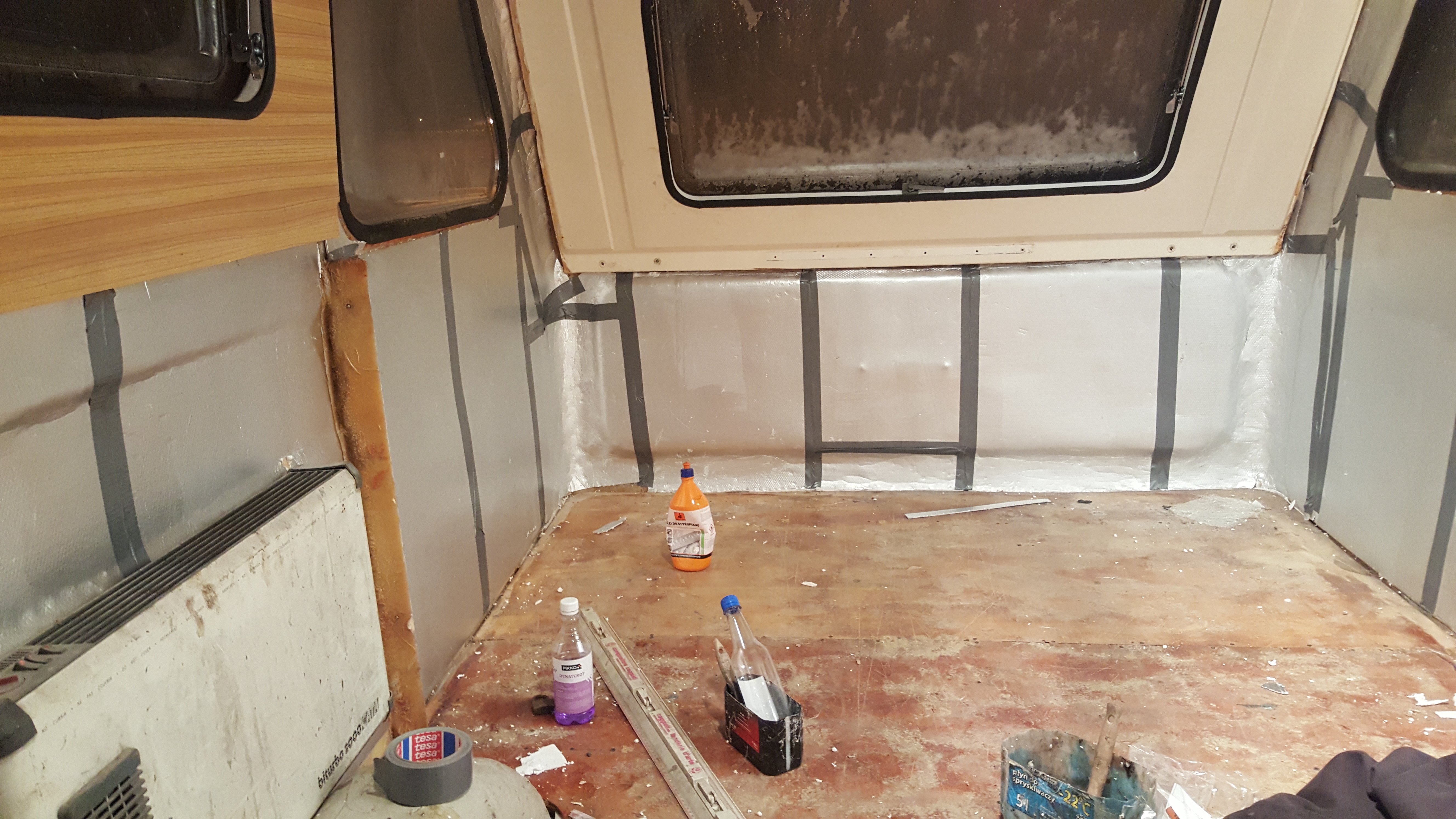

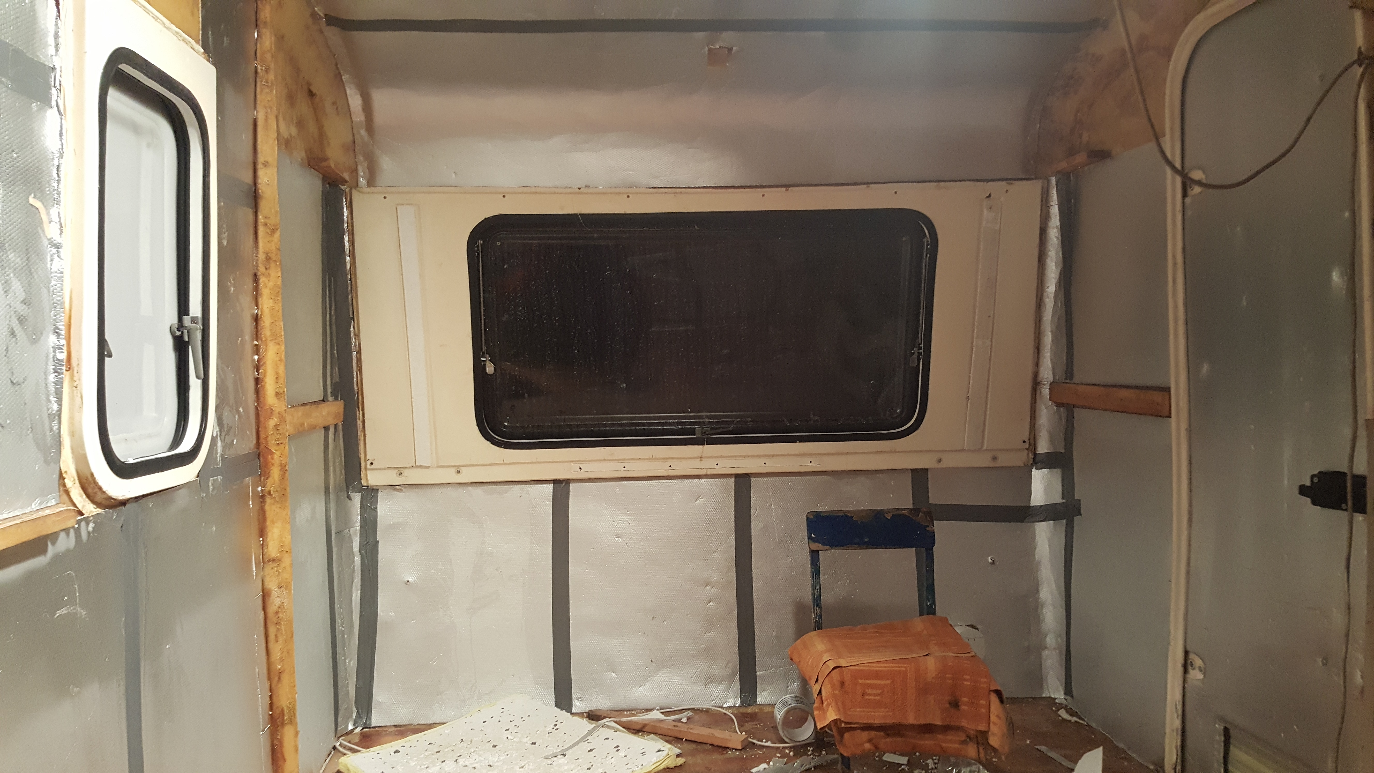

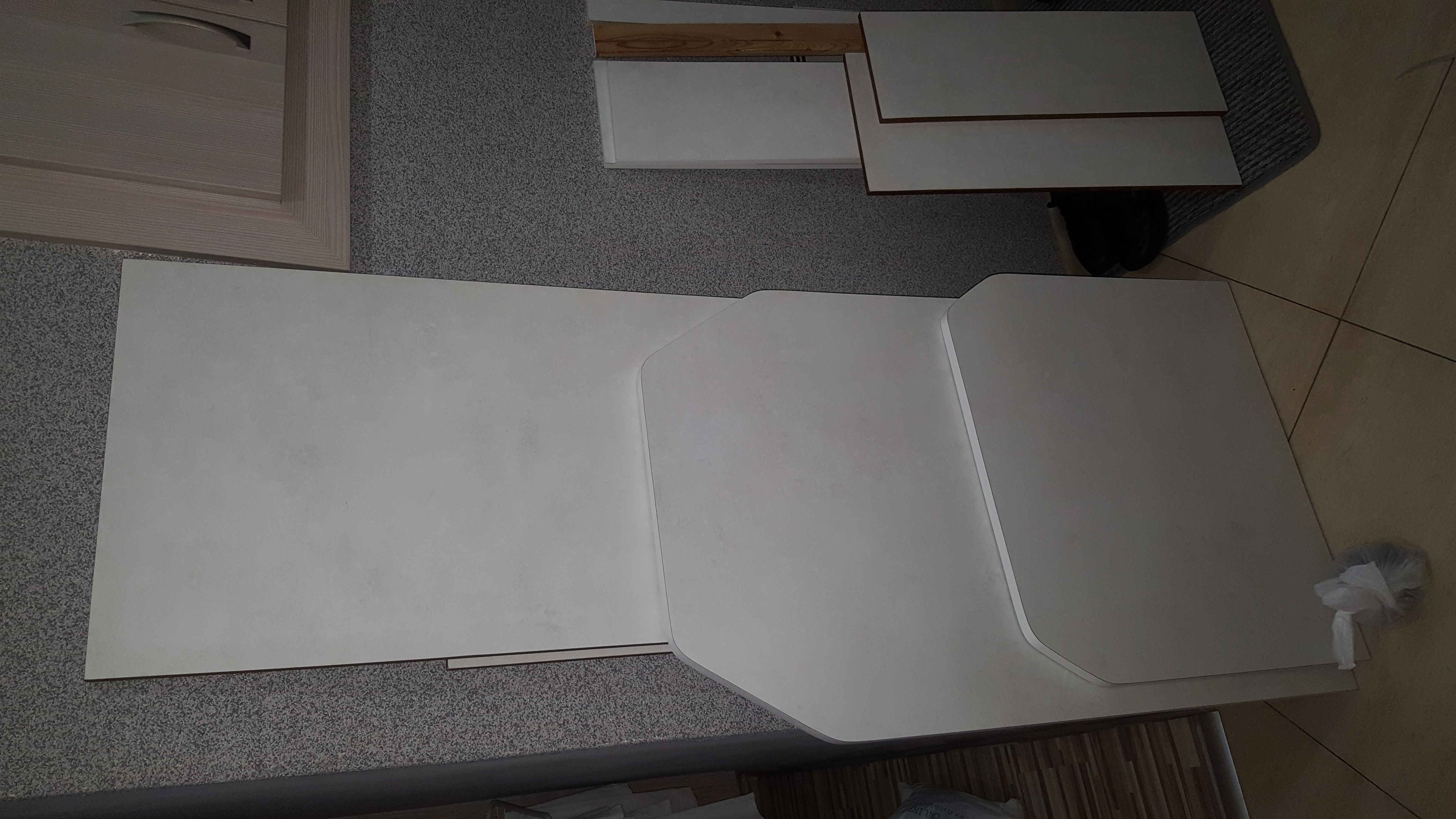

Prace idą pełną parą, wszystkie okna mam gotowe, uszczelnione z nowymi klinami, ekran zagrzejnikowy sie klei jutro planuje skończyć ocieplanie i zaczynam szlifować na gładko podłoge. Wczoraj odebrałem wszystkie fronty, drzwiczki i blaty od stolarza,są na nowo oklejone fornirem i wygladaja rewelacyjnie.

FIacior, kleisz to na powietrzu czy w jakimś garażu? Tak pytam, bo patrzę na zdjęcia i wychodzi mi, że jednak na powietrzu. Jak ma się to do panującej temperatury i wiązania kleju i jego ewentualnego odpadnięcia? Ja się u siebie wstrzymałem z klejeniem czegokolwiek do "cieplejszych czasów", ale może niesłusznie? :shock:

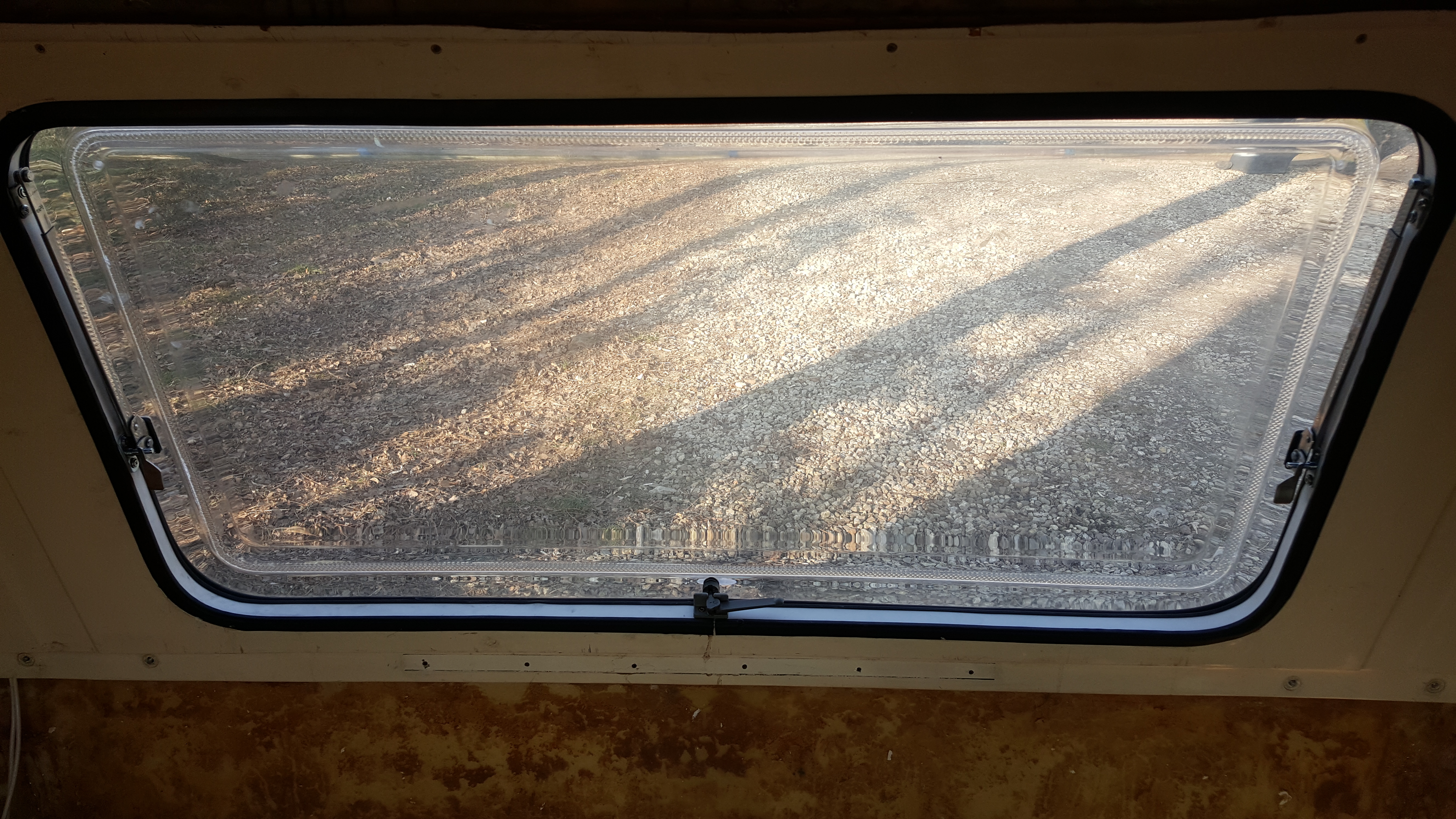

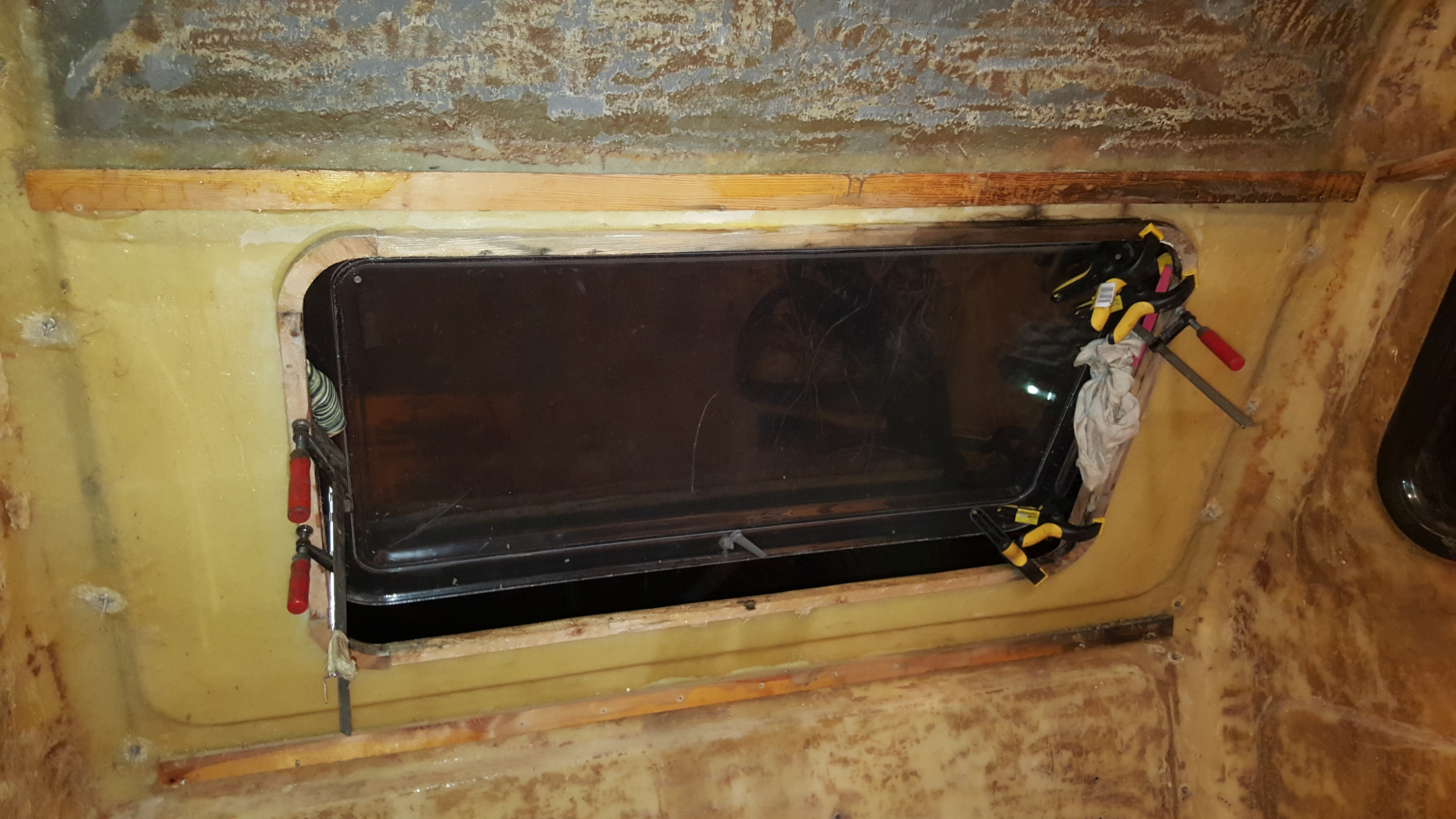

Fiacior75 pisze:Prace idą pełną parą, wszystkie okna mam gotowe
Tak patrzę na te laminaty przy oknach otwieranych. Udało się je zdjąć bez uszkodzenia? U mnie nie było takiej opcji.

Zobacz, że na zdjęciu widać grzejnik elektryczny więc w budzie jest ciepło podczas klejenia. Jak ja kleiłem to na zewnątrz było kilka stopni powyżej zera a wewnątrz miałem z kilkanaście stopni. Nic złego podczas klejenia nie zauważyłem, trzyma jak trzeba.

Na butelce kleju nic nie pisze o temperaturze :mrgreen: spróbowałem skleić kawałek i trzyma tak mocono że hej, cały czas mam załączony grzejnik w środku i czas jaki mam do przyklejania paska od momentu posmarowania sciany to Max 2 do 3min potem klej przestaje być lepki i już prawie nie łapie. Zazwyczaj robie tak : maluje ścianę na danym odcinku klejem, potem biore sie za odcięcie dwóch pasków, mija krótki czas i wtedy zaczynam przyklejanie pierwszego a następnie drugiego . W trakcie docinania nastepnych zawsze sie wracam i dociskam poprzednie. A wiec cała naprzód! :D
U mnie poszlo w miare dobrze z demontażem, uszczelki zabrałem do domu i wyszorowałem je megilio, listewki podoklejałem spowrotem i zawsze to robię tak że docinam wąskie paski maty namaczam je żywicą a na to dopiero przykładam spowrotem listewki.

Fiacior75 pisze:U mnie poszlo w miare dobrze z demontażem
No to dobrze. Ja chciałem zachować te laminaty ale niestety nie dało się.
Fiacior75 pisze:uszczelki zabrałem do domu i wyszorowałem je megilio
Zostawiłeś stare uszczelki?
Fiacior75 pisze: listewki podoklejałem spowrotem i zawsze to robię tak że docinam wąskie paski maty namaczam je żywicą a na to dopiero przykładam spowrotem listewki.
U mnie rozklejone były niektóre narożniki i jedna listewka. Doklejałem ale bez maty.

No to zmienia trochę postać rzeczy - zamawiam z allegro jakiś konwektor i przyśpieszam prace w takim razie! :D

Białe laminaty obok okien sprzyjają optycznemu powiększeniu wnętrza.

Rafalski mnie też dziwi fakt że uszczelki sa w tak dobrej kondycji poprostu mieciutkie po 42latach :mrgreen: ! w zapiekance to miałem twarde jak beton wiec poszły w kosz i kupiłem nowe.
