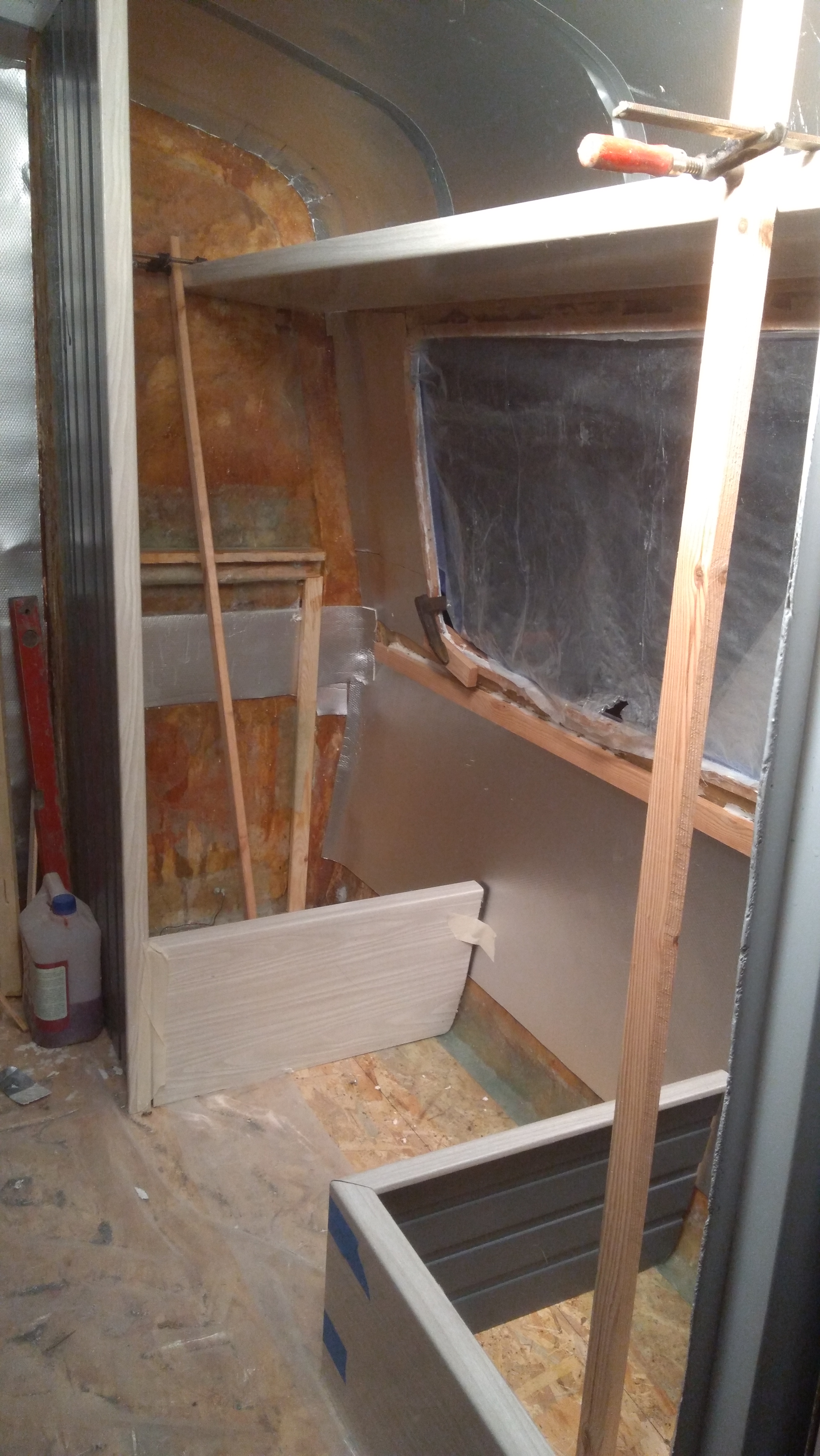

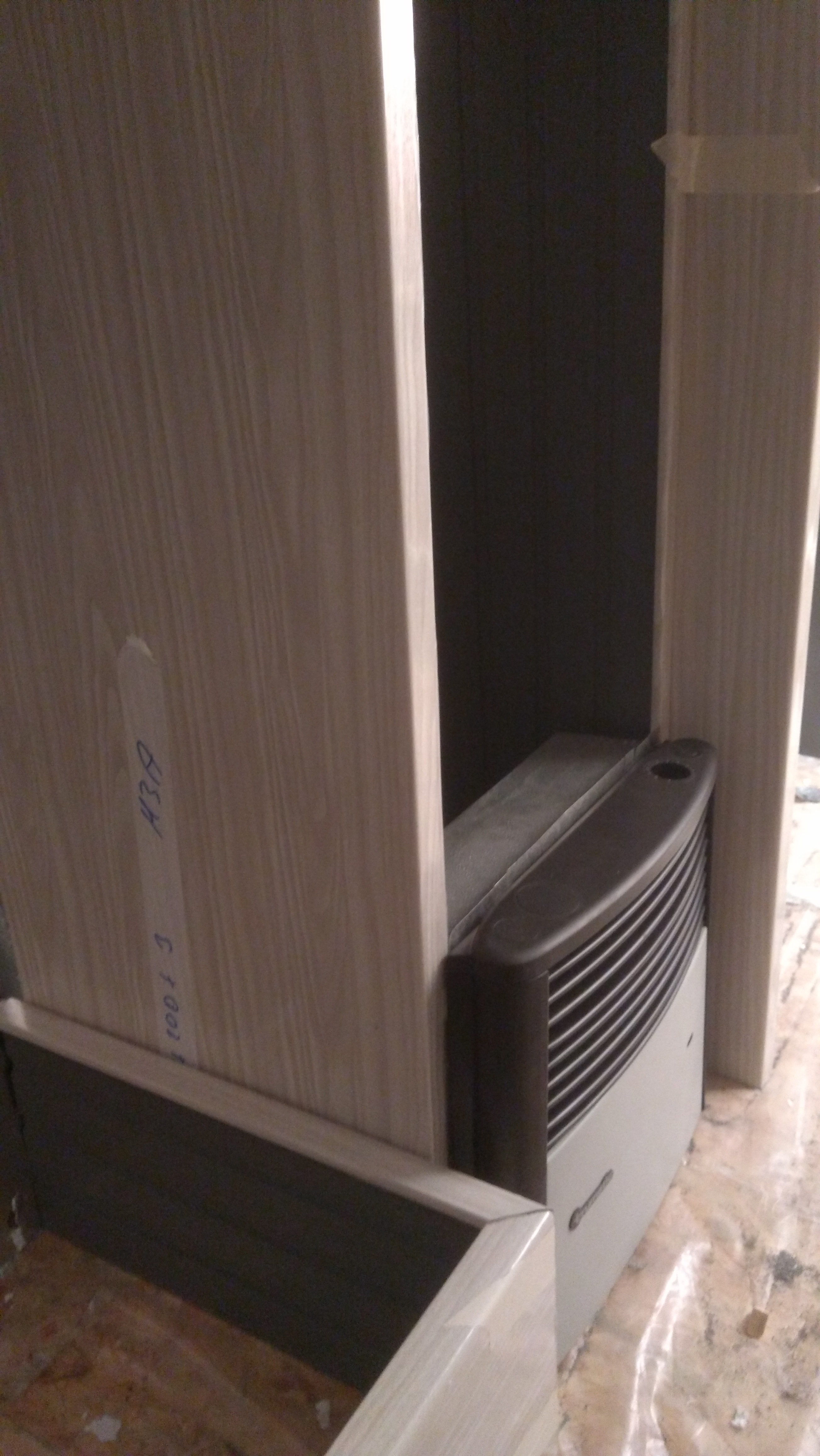

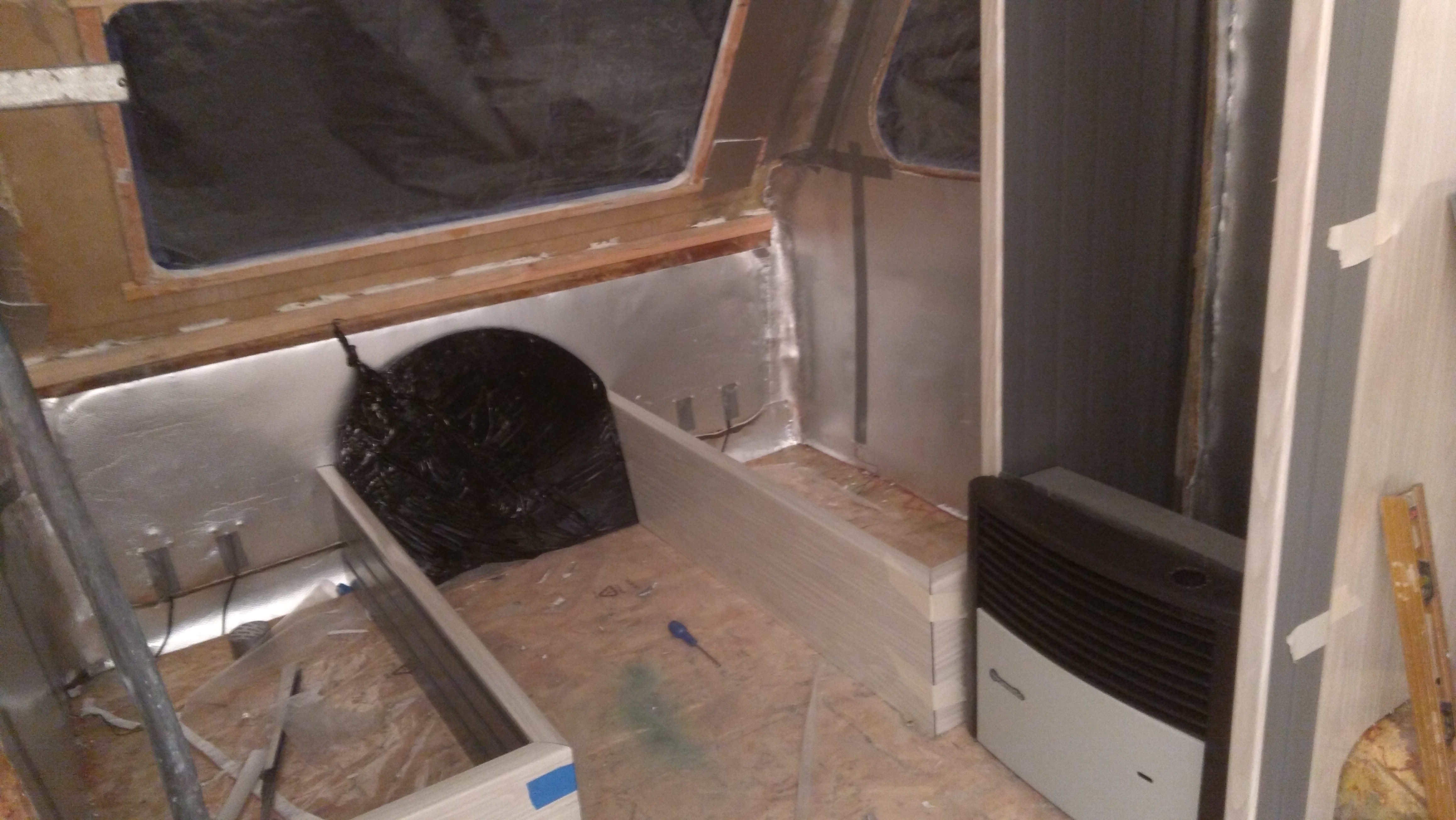

Dzisiaj chyba włożę nie kij a wielki drąg w mrowisko... :D ale co tam. Nie byłbym sobą gdybym nie wykombinował czegoś nowego, więc jest.
Oprócz ogromnego rozpi.... można zauważyć... :?:
Tak, to PCV 8-)
Od dwóch dni mierzę, docinam, pasuję, wszystko bez tapicerki bo przy robieniu mebli od podstaw muszę dorabiać (laminować) do skorupy nowe mocowania.
Dlaczego parapety?
A no dlatego, że metr bieżący o szerokości 30 cm czyli taki jak na bakisty waży 2,2 kg. Do tego ma gotowy wykończony rant, do tego jest totalnie odporny na wodę i wilgoć.
Póki co robię zewnętrzne ściany, całość będzie w środku wzmocniona drewnianym stelażem tak jak jest to w oryginale. Fronty oraz drzwiczki planuję ze sklejki lub twardego PCV.
Całość plastiku wpakowanego na meble waży 46 kg. Dużo? Mało?.....
Truma i PCV? Obawy są. W wywiadzie dowiedziałem się, że do 80 stopni nic się nie będzie działo. Do tego vent powinien załatwić sprawę. Tak naprawdę tylko boki łazienki i bakisty tylnej są dość blisko, góra szafy będzie ze sklejki.
Ta buda będzie kumulacją pomysłów. Mam nadzieję, że się sprawdzą. Jak mówią specjaliści będę "jeździł i obserwował" ;-)

Posty: 4270
Postautor: tomcat » sobota, 28 gru 2019, 18:21
Innowacyjny pomysł :?
Mnie się podoba ;) Jestem ciekaw rezultatu końcowego.
Trumę można by odizolować od tych paneli ekranami zagrzejnikowymi :idea:

Posty: 11108
Postautor: reflexes » sobota, 28 gru 2019, 18:50
Pomysł super ale te panele koło pieca faktycznie chyba warto czymś dodatkowo odizolować. Zapisuję przypomnienie w telefonie i zrobię na Mazurach pomiar ile stopni jest za piecem gdy on chodzi kilka godzin. Obawiam się, że może być blisko tych 80 st.
Posty: 7134
Postautor: Murano » sobota, 28 gru 2019, 18:54
reflexes pisze: Zapisuję przypomnienie w telefonie i zrobię na Mazurach pomiar ile stopni jest za piecem gdy on chodzi kilka godzin. Obawiam się, że może być blisko tych 80 st.
Będzie to dla mnie cenna informacja.
Po bokach tylnej obudowy mam po 3 cm luzu więc mam pole manewru i mogę coś fajnego tam wcisnąć. Ekrany mogą być za słabe ale jakiś gruby termoizolator spokojnie wejdzie.

Murano pisze:Dzisiaj chyba włożę nie kij a wielki drąg w mrowisko... :D ale co tam. Nie byłbym sobą gdybym nie wykombinował czegoś nowego, więc jest.
Tak, to PCV 8-)
Dlaczego parapety?
A poza tym kilka zmian zewnątrz.

Świetny pomysł! Lekkie, wytrzymałe i odporne na wilgoć. Byle temperatura nie była za wysoka.

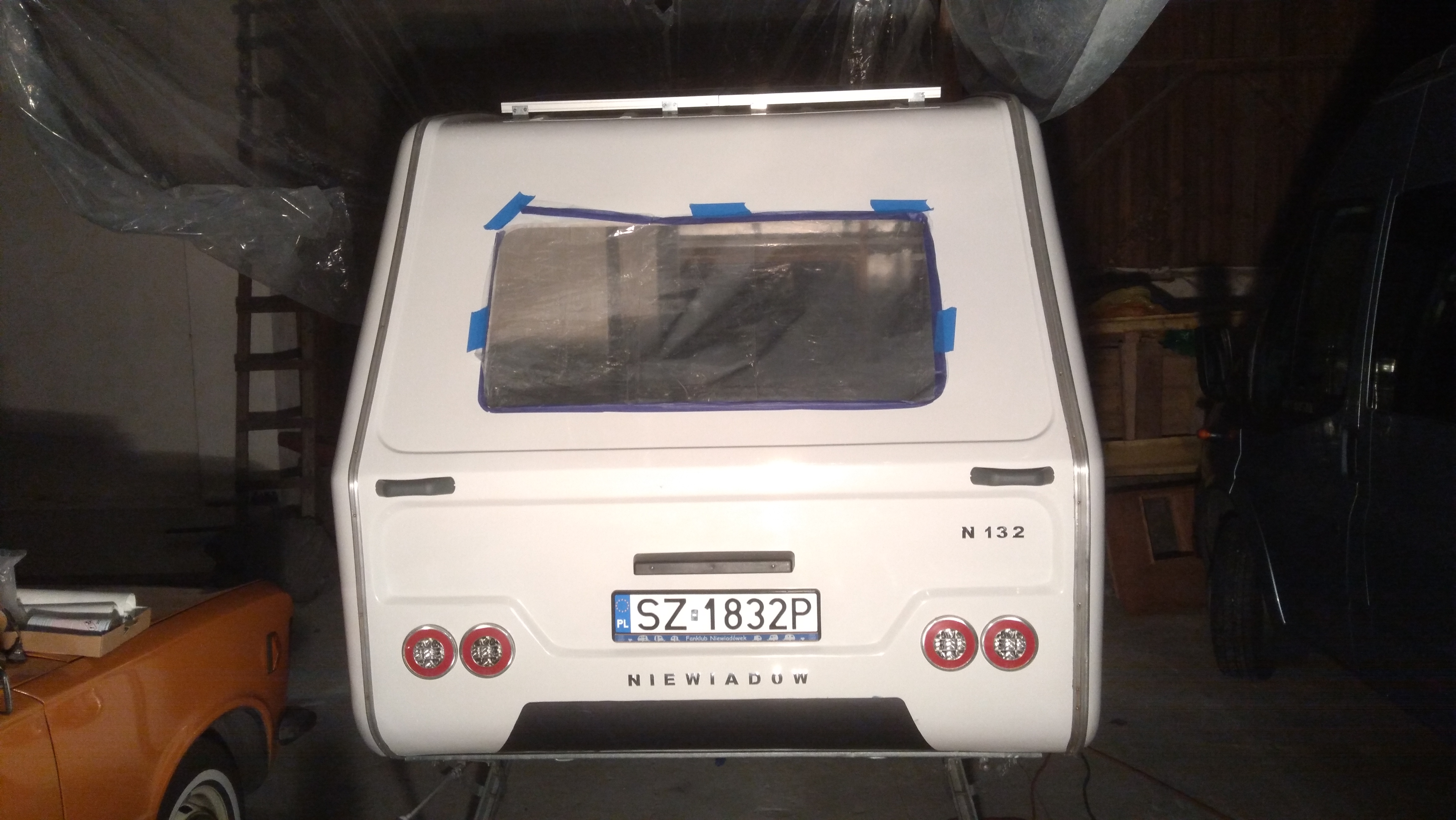

Posty: 7134
Postautor: Murano » sobota, 28 gru 2019, 21:16
BoskiWalenty pisze:Tylko to czarne malowanie spodu tyłka jakoś nie przemawia do mnie.
To folia 3M ;-) grafit, pod kolor felg. Tam jeszcze drobny detal będzie więc póki co wygląda jak wygląda.
Postautor: Samoogon » sobota, 28 gru 2019, 21:43

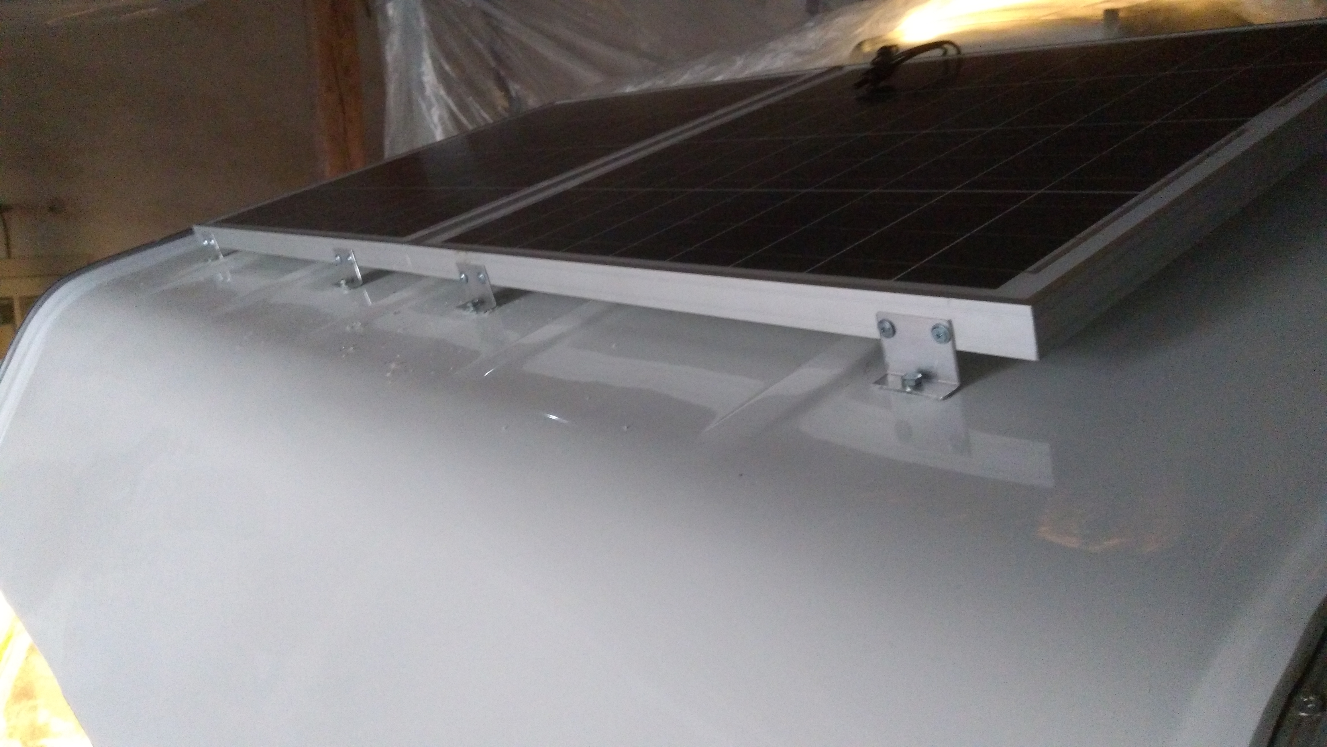

Fajnie, fajnie, widzę że wprowadziłeś zmiany w tyłeczku :) Jeśli mógłbym coś sugerować to dobrze Ci idzie rzeźba w macie i żywicy, zamiast folii mógłby tam zagościć jakiś a'la deflektor w kolorze srebrnym coś jak w nowoczesnych suwach. Byłby kozak razem ze srebrem napisów, oświetlenie tablicy moim zdaniem za wysoko, chyba ratowałeś trochę efekt. Widać to. Co do PVC to wytrzymuje 80 stC i myślę, że nic nie musisz kombinować, przynajmniej na razie. Nawet jak troszkę zmięknie, to konstrukcyjnie nie powinno się odkształcić w tym miejscu, trzeba to przepalić i samemu sprawdzić. Ludzie kozy montują...webasta... :mrgreen: :mrgreen: :mrgreen: :mrgreen:
Postautor: dzin1975 » sobota, 28 gru 2019, 22:25
No to ja w pkt...
PCV- cóż, do sprawdzenia, ale myślę że będzie ok.
Rączki- dla mnie ok.
Czarne coś (folia)- sorry, bee
Solary- na wkręty? Dobrze widzę?
Srebrne literki- cóż, zawsze mówiłem, piłeś, nie rób.
PS. Łóżko aktualne ? ;)

Posty: 7134
Postautor: Murano » sobota, 28 gru 2019, 22:40
Dzięki chłopaki za szczere opinie.
To "czarne coś" to folia w kolorze grafit mat (fajnie gra z felgą).
Przemek celnie myśli o czymś "a'la dyfuzor". Taki jest zamysł. Tak to jest gdy się pokazuje półprodukt.
Dookoła linii grafitowej wlepy będzie czerwony pasek a po bokach trójkątne odblaski.
Litery w chromie...? Kwestia gustu, chciałem i mam.
Dojdą finalne wykończenia i czarna szyba to powinno wszystko zagrać.
Nie mówię, że nie ma błędów i wszystko jest na cacy, bo nie jest.
Sam czekam na efekt końcowy, póki co stolarz trochę mnie zbywa z listwami na stelaże mebli więc nie przycisnę ale plan jest do 6 stycznia tapicerkę położyć...
Dżinu, łóżko aktualne.
