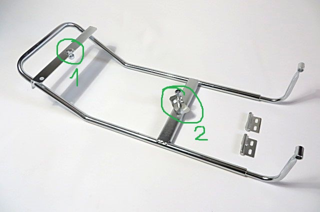

Założyłem sanki na zapas. Ło matko jakie to wiotkie po wrzuceniu koła. Ale gwóźdź programu to była śruba przy uchwycie która w chodzi do ceownika. Pominę już zabezpieczenie zawiasów na zawleczki (!) Co z tego że nakrętka piękna, samokontrująca jak śruba (1) wystaje tylko na dwa zwoje :evil: Logika podpowiada aby blaszka (2) pod śrubę do zamocowania koła była skierowana wybrzuszeniem w dół. Ale nie w tym wypadku, gwint śruby kończy się dużo wyżej niż wspomniana blaszka. Pozostaje ją chyba wyprostować aby nakrętka mogła dociągnąć koło do sanek. Duży luz na zawiasach. Ogólnie konstrukcja poniżej przeciętnej, plusy za wagę i ocynk.

Cieszę się że mogłem naświetlić temat sanek, TYCH sanek bo może faktycznie własna rzeźba wyjdzie lepiej ;)
Nie wydaje mi się aby ta konstrukcja się rozpadła ale stary kosz schowałem awaryjnie do garażu :roll:
Sama idea tych sanek jest dobra dlatego jeśli ktoś czuje się na siłach (a jest nas wielu) to za te pieniądze radzę zrobić sobie samemu identyczne ale z grubszej stali i bez wspomnianych niedoróbek.

Parę lat temu zrobiono mi takie sanki-kosz na koło zapasowe. Wydawało mi się, że jest za solidne i za ciężkie. Jednak to co na zdjęciu to wg mnie
trochę za delikatne. Obym się mylił. Pozdrawiam.

tantalos pisze:Założyłem sanki na zapas. Ło matko jakie to wiotkie po wrzuceniu koła. (...) Ogólnie konstrukcja poniżej przeciętnej, plusy za wagę i ocynk.
Co nie? Trochę lipa. Ale sanki wydają się bardzo wiotkie lecz wbrew pozorom dają radę. Mnie wkurzyła nie tyle wiotkość co najbardziej jakość wykonania, krzywo zespawane i musiałem kombinować. Nie wiem, może tylko moja sztuka tak miała...
tantalos pisze:Ale gwóźdź programu to była śruba przy uchwycie która w chodzi do ceownika. (...) Co z tego że nakrętka piękna, samokontrująca jak śruba (1) wystaje tylko na dwa zwoje :evil:
Który masz rocznik budy? Albo inaczej, jaki masz profil ramy? Mocowanie jest przewidziane pod nowy typ ramy gdzie ceownik nie ma tych krótkich ścianek wywiniętych od otwartej strony, lecz jest płaski. Wtedy śruba spokojnie wystarcza.
Ja tę śrubę (stara rama) wywaliłem i zastąpiłem dłuższą.
tantalos pisze:gwint śruby kończy się dużo wyżej niż wspomniana blaszka. Pozostaje ją chyba wyprostować aby nakrętka mogła dociągnąć koło do sanek.
U mnie nie ma tego problemu, normalnie dociągam koło. Niestety chyba każda sztuka jest inna.

Re: Remont - ENKA ala IGŁA
Postautor: tantalos » niedziela, 31 mar 2019, 07:28
jacek45 pisze:Witam!Parę lat temu zrobiono mi takie sanki-kosz na koło zapasowe. Wydawało mi się, że jest za solidne i za ciężkie. Jednak to co na zdjęciu to wg mnie
Może my jesteśmy ludźmi dla których jak coś nie jest solidnie zrobione to już jest kiepskie. Dzisiaj downsizing dotknął już nawet zwykłych sanek do poczciwej niewiadówki :mrgreen: Pozdrawiam .
RAFALSKI pisze:... jaki masz profil ramy? Mocowanie jest przewidziane pod nowy typ ramy gdzie ceownik nie ma tych krótkich ścianek wywiniętych od otwartej strony, lecz jest płaski. Wtedy śruba spokojnie wystarcza.
Mam stary typ ramy więc czeka mnie wycięcie krótkiej i wspawanie dłuższej śruby.
Jest jeszcze jeden aspekt: na rurkach i zawiasach jest duży luz więc przypuszczam że to podczas jazdy będzie dzwonić i hałasować jak koło będzie podskakiwać na nierównej drodze :?:
Postautor: RAFALSKI » niedziela, 31 mar 2019, 09:11
tantalos pisze:Dzisiaj downsizing dotknął już nawet zwykłych sanek do poczciwej niewiadówki :mrgreen:
:lol: Ja też zżymałem się na ich wykonanie ale doszedłem do wniosku, że tak obiektywnie patrząc to lepsze nie są potrzebne, no chyba, że dla naszego wewnętrznego spokoju ;) Nie wozimy tam opony od TIR-a lecz malutkie kółeczko. Do tych przynajmniej wygodnie się je wkłada.
tantalos pisze:czeka mnie wycięcie krótkiej i wspawanie dłuższej śruby.
Ja nie spawałem nowej tylko po prostu przekładam przez otwór. W eNce można dospawać bo rama nie jest tak jakby zagłębiona pod skorupę. W wielorybie natomiast buda nachodzi tak na oko na 1/3 wysokości profilu ramy i z przyspawaną śrubą nie założysz sanek. Po prostu nie przełożysz śruby przez otwór bo sanki wadzą o skorupę. Jedyna opcja to śruba przetykana już po ułożeniu sanek (zgraniu otworów) na właściwym miejscu.
tantalos pisze:przypuszczam że to podczas jazdy będzie dzwonić i hałasować jak koło będzie podskakiwać na nierównej drodze :?:
Też się tego obawiałem ale dzwoniło tylko jak jechałem na pusto. Jak obciążyłem zapasem nic nie dzwoni więc luzik. No może na jakichś mega dziurach ale nie jestem pewien.

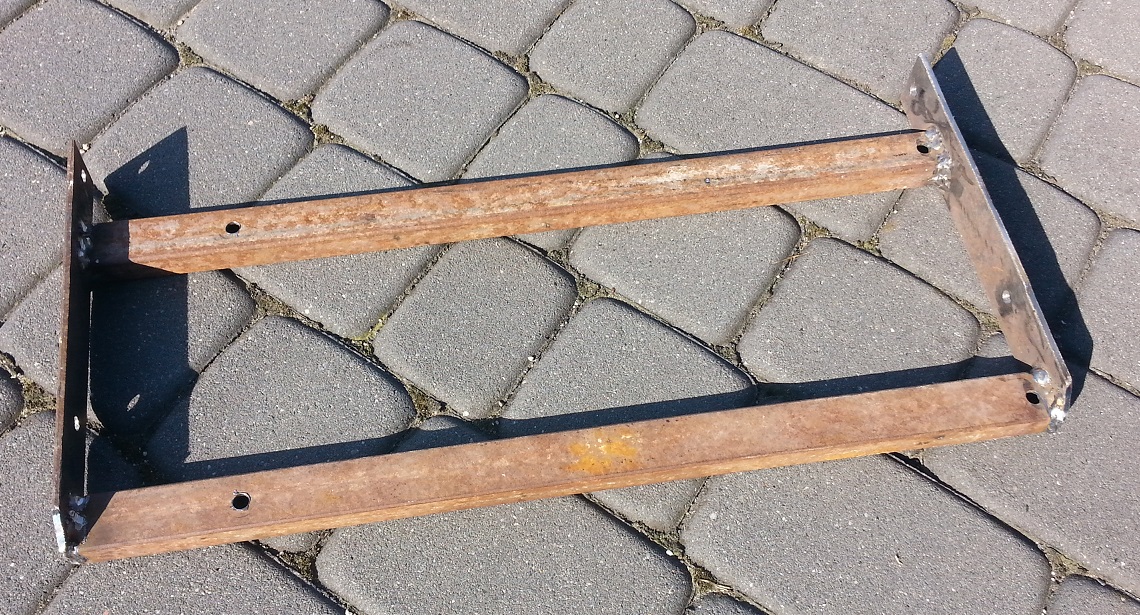

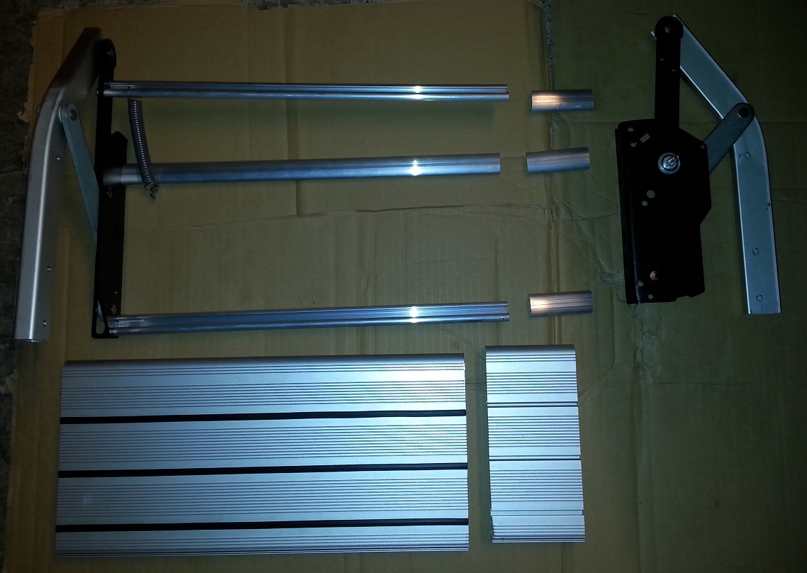

Wczoraj budka pierwszy raz opuściła wiatę więc zabrałem się też za stopień.Z uwagi na podpory ustawione pod kątem fabryczna długość stopnia (55cm) nie wchodziła w rachubę.Nie mieści się pomiędzy koło i podporę.Aluminiowe poprzeczne elementy stopnia producent tnie 'z metra' więc dowolne skrócenie nie stanowi żadnego problemu.U mnie to było 9cm.Dorobić musiałem też ramę pomocniczą która będzie przykręcona do dwóch kątowników znajdujących się za kołem; będzie piaskowana i malowana proszkowo.Chlapacz też wymaga przesunięcia z drugiego kątownika na pierwszy tuż za koło.Dobrze że podczas remontu przykręciłem te kątowniki na wylot do podłogi,teraz nie musiałem nic kombinować.Wstępne testy pokazały że po wejściu na stopień podłoga przy bakiście nie ugina się wcale natomiast przy szafie jakieś 1-2 mm,zależy od wagi :mrgreen: Stopień nie jest w połowie wysokości pomiędzy progiem a ziemią-jest niżej.Konstrukcja stopnia i podwozia enki uniemożliwia zamontowanie go wyżej.
