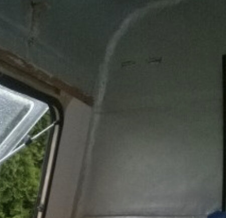

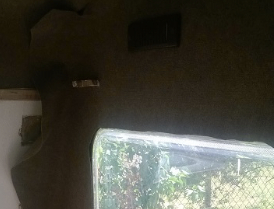

W N-ce jest to tak rozwiązane, że szafki wiszą na wlaminowanych kątownikach i są do nich przykręcone. Ale wlaminowane są w ściany boczne. Do sufitu bym nie laminowal, bo to go obciąży, a i tak w niewiadówkach jest wątły. Dodatkowo, jeśli będzie zalaminowane do ścian i sufitu, a przyczepa pracuje podczas jazdy, powstaną niekorzystne naprężenia.Sufitu bym niczym nie obciążał, nawet solarem. A przy klejeniu tapicerki poprostu docinałem tam dziury, żeby meble dało radę przykręcić i żeby weszły na swoje miejsce.
Tu poniżej widać wlaminowane klocki i kątowniki.

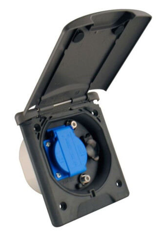

Do wewnątrz możesz zastosować tradycyjne domowe, najlepiej z uziemieniem. Ilość i rozmieszczenie to indywidualna sprawa.
Na zewnątrz są dedykowane, np:
, chociaż spotyka się tu różne inne rozwiązania.

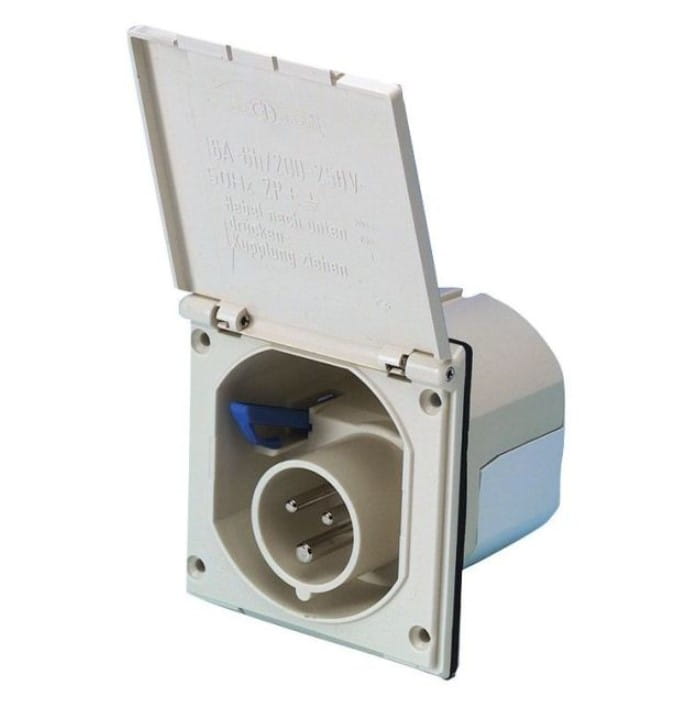

- gniazdko zewnętrzne do podłączenia się na polu...
Dla przykładu:
Pod tą instalację przyda się, a wręcz jest konieczna mini rozdzielnia z bezpiecznikami.
