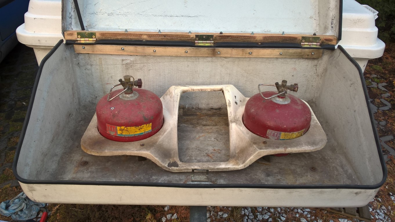

Dziś przyczepa wzbogaciła się o nowy gadżet: organizer butli rodem z kufra n132.
Za owy przedmiot serdeczne dzięki dla kol. VVarriora :D

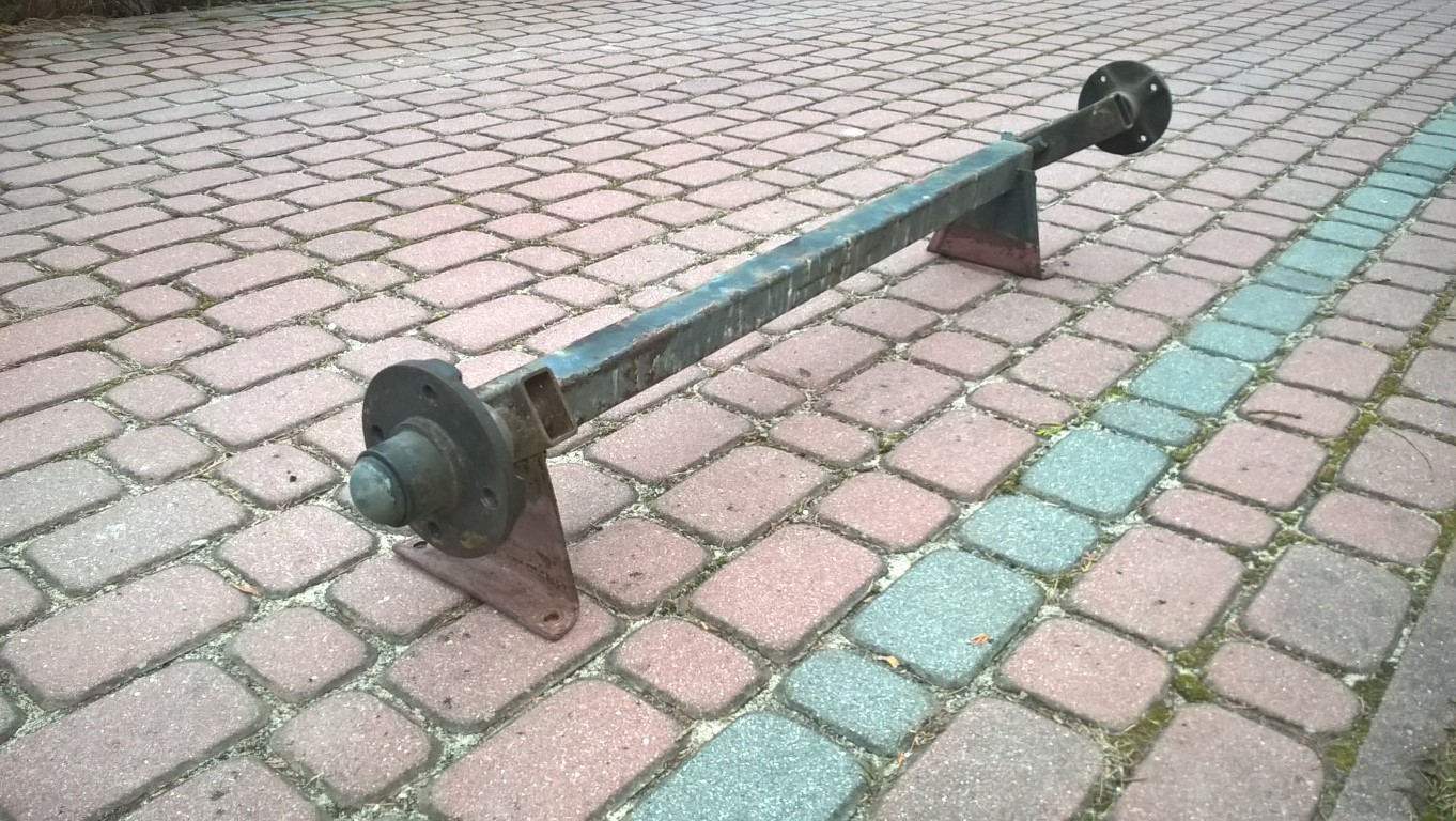

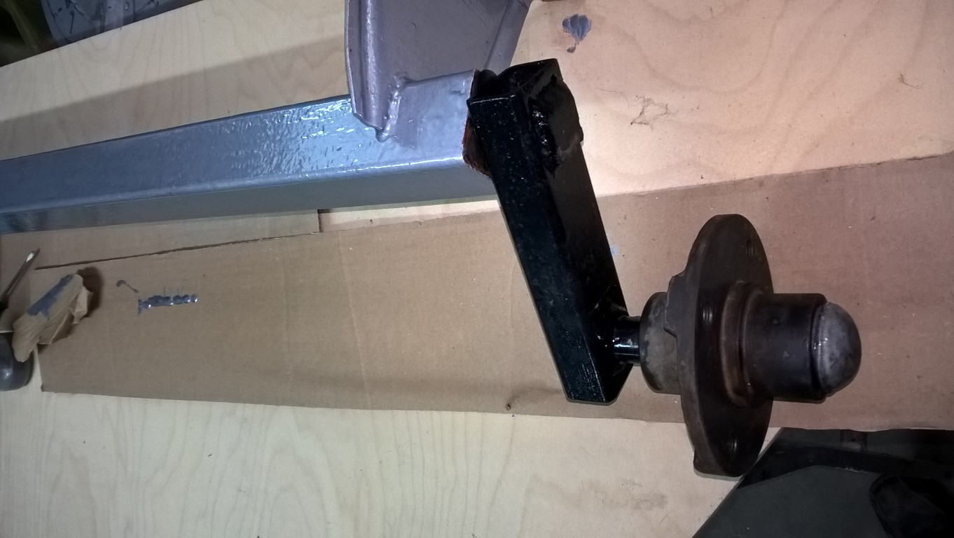

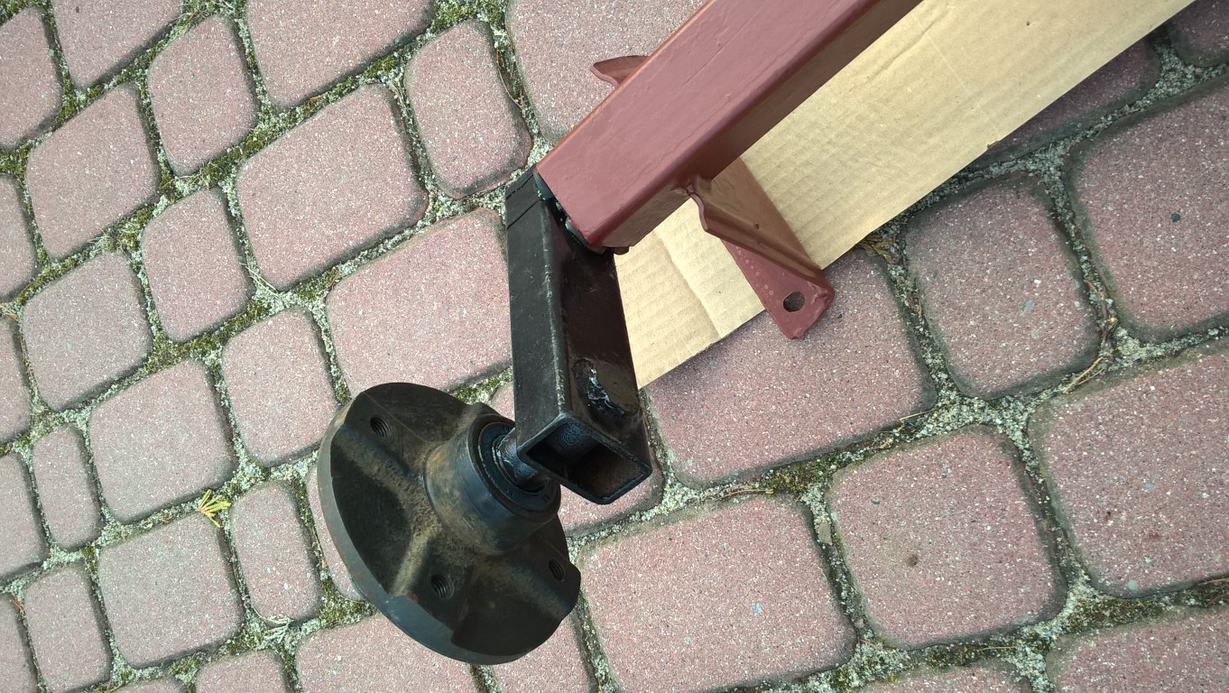

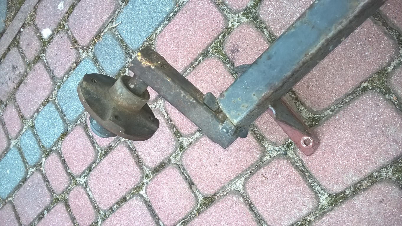

W zeszłą sobotę korzystając z pierwszych podrygów wiosny na warsztat została wzięta oś.
Ponieważ zawieszenie w n121 składa się z osi typu Neidhardt, w której elementem sprężystym są gumowe wałki właśnie te elementy zaważyły o decyzji o regeneracji. /na pierwszym zdjęciu oś po demontażu na drugim zbliżenie na stan oryginalnych wałków gumowych/.

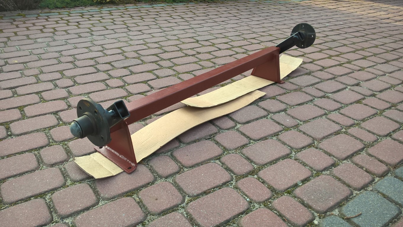

Oprócz wymiany wałków do wymiany poszły łożyska a cała oś została oczyszczona i odmalowana. Regeneracji podjęła się firma Emix z Wałbrzycha /na trzecim i czwartym zdjęciu oś po regeneracji/.
Dziś wieczorem postanowiłem pomalować główną belkę oraz blachy mocujące /zdjęcie #5/.
Jak pogoda dopisze, oś na swoje miejsce powróci w sobotę.

Re: n121 by kaiman
Postautor: RAFALSKI » piątek, 24 mar 2017, 11:38
Z ciekawości, ile kosztowała ta regeneracja? Zastanawiam się czy w tej cenie albo niewiele drożej miałbyś nową niehamowaną oś AL-KO, która o niebo lepiej pracuje niż ta sztywna niewiadowska.
Ale fajnie, że walczysz i powodzenia w pracach.
kaiman
Posty: 846
Lokalizacja: KR / RDE
Re: n121 by kaiman
Postautor: kaiman » piątek, 24 mar 2017, 12:44
Z tego co widzę cena nowej osi AL-KO jest nie wiele wyższa od kwoty za regenerację, przesyłki czy farbę ale przede wszystkim zależy mi na oryginale przyczepy :)
Re: n121 by kaiman
Postautor: RAFALSKI » piątek, 24 mar 2017, 12:50
Aha, to zmienia postać rzeczy, jeśli idziesz maksymalnie w oryginał to rozumiem.

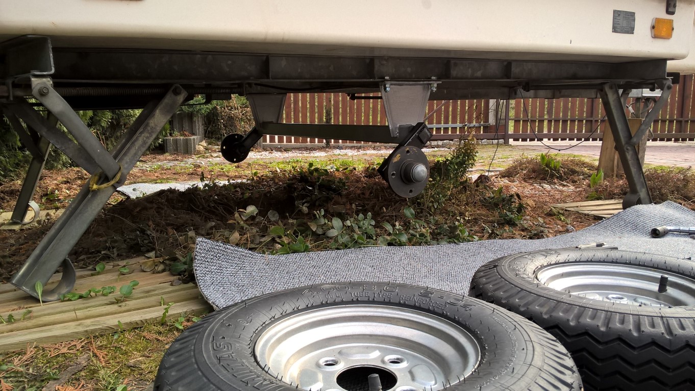

Postautor: kaiman » sobota, 25 mar 2017, 15:41
Oś powróciła na swoje miejsce.
Montaż osi po regeneracji.

Postautor: vvarrior » sobota, 25 mar 2017, 15:46
No ładnie to wygląda. A jakie ładne kapcie.

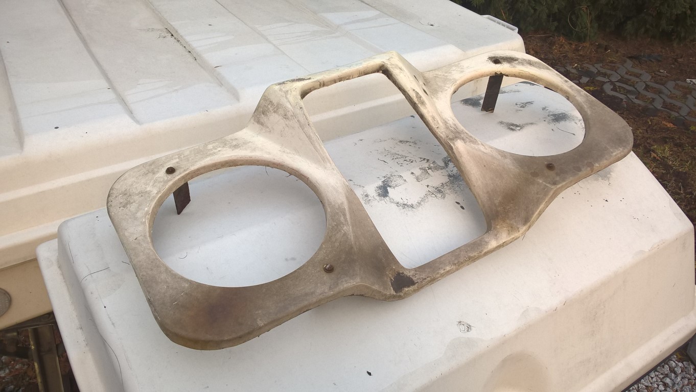

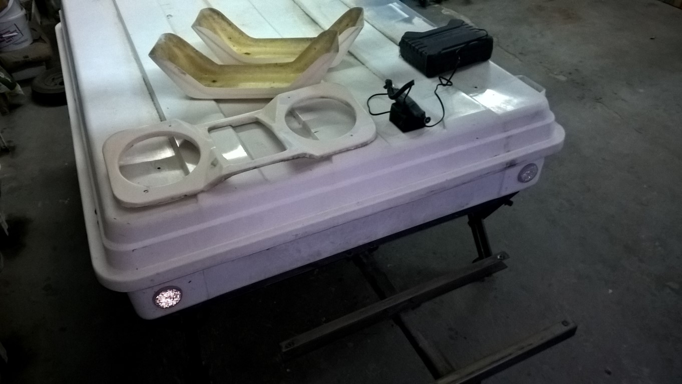

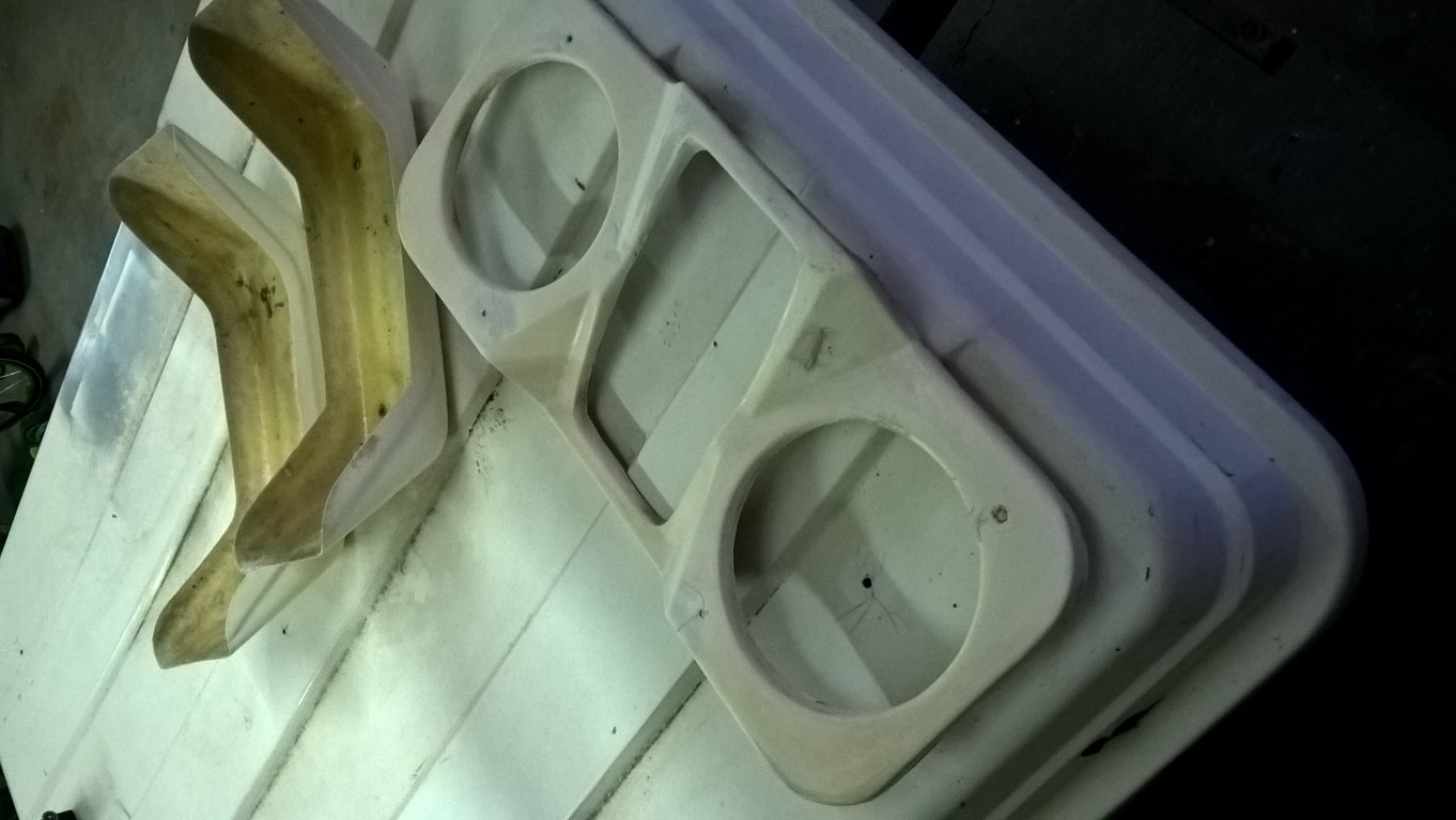

Zdemontowane zostały wszystkie elementy z laminatu poza główną bryłą przyczepy, tj. błotniki (te elementy zdemontowane zostały przy okazji demontażu osi) oraz kufer, który to został rozmontowany na dwie części.
Korzystając z wielu rad i relacji na forum w w/w elementach oszlifowane zostały wszystkie ubytki i pajączki i zaszpachlowane szpachlówką z włóknem szklanym /Fiber firmy Novol/. Wcześniej elementy umyte zostały wodą z CIFem.
Ponieważ nigdy nie miałem do czynienia z tego typu pracami, wszelkie próby i doświadczenia prowadzone były na organizatorze butli.
Pod spodem przedstawiam zdjęcia elementów (w trakcie szpachlowania) , nie rozpisuję się na temat techniki robót, gdyż jest to bardzo dobrze opisane na forum :)
Na dniach oczyszczone, wyszlifowane i zaszpachlowane zostaną ubytki na klapie i korpusie przyczepy.
Później pozostanie zdemontować wszystkie elementy (lampy, odblaski, mocowania, zamki etc.), odłączyć klapę i przygotować elementy do malowania.
Na marginesie pytanie za 100 punktów. Jak wymontować zamek z kufra?
