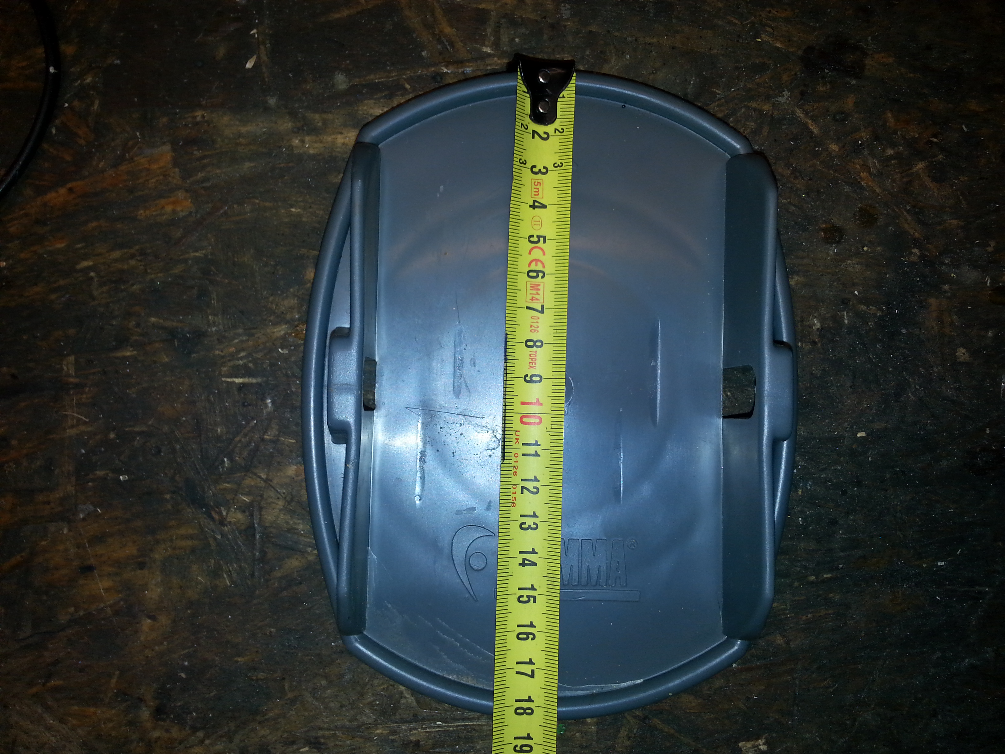

Kupiłem te bo zdaje się że Kooba je ma (mogę się mylić) i chwalił.Cena też koło 40zł. Patyczek który jest przetkany przez podporę musiałem zabezpieczyć wkrętem bo b.łatwo się wyjmuje przez co miałem obawy aby ich nie zgubić w trasie.

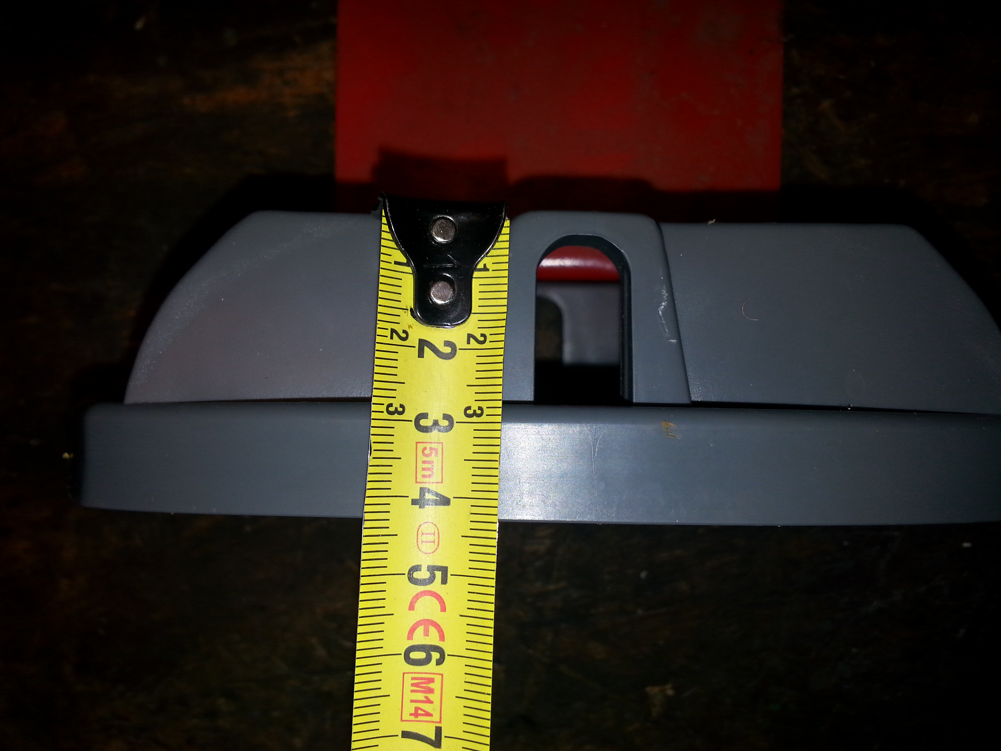

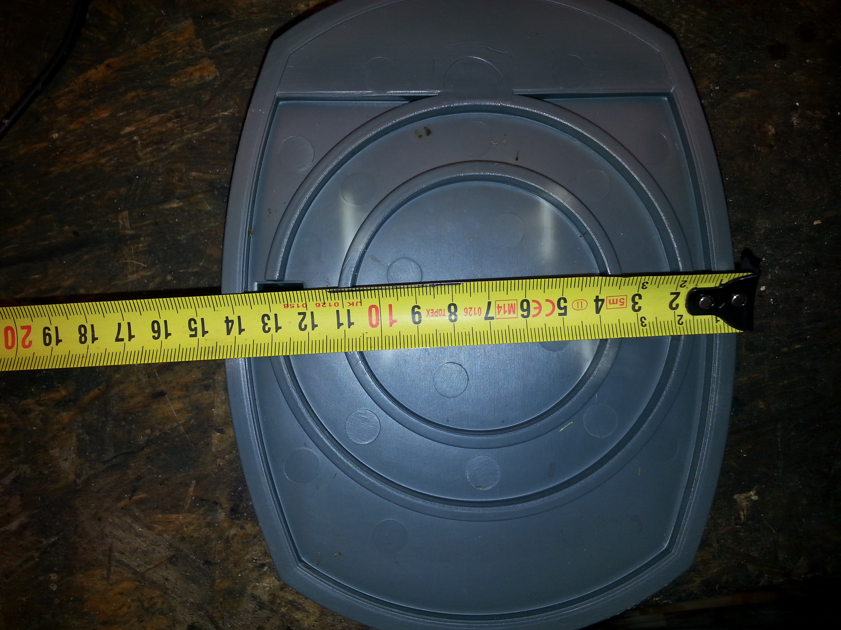

Zrobiłem fotki, bo zdjecia z aukcji nie oddają rzeczywistego wymiaru podkładek. ObrazekObrazekObrazekObrazek

tantalos pisze:Kupiłem te bo zdaje się że Kooba je ma (mogę się mylić) i chwalił.
Ja mam takie jak Reflexes pokazał. I faktycznie potwierdzam, że są bardzo dobre.
Posty: 2688
Re: Remont - ENKA ala IGŁA
Postautor: tantalos » poniedziałek, 20 sie 2018, 21:38
To ja dla porównania zapodam wymiary moich podkładek. Dodam że kształtem wróciły do stanu pierwotnego.

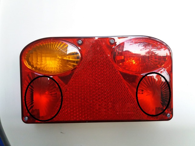

Rafalski wspominał o przeróbce tylnych lamp więc opiszę przeróbkę moich lamp.
Na dole (zaznaczone kółkami) z lewej strony był stop i pozycja - wywaliłem stop a z prawej tylko pozycja.Wywaliłem pozycję i dałem stop. Tak jest o wiele lepiej widoczny stop a jedna pozycja jest wystarczająca tym bardziej że mam jeszcze obrysówki na górze. Wystarczyło pozamieniać kabelki w lampie. Obok prawej pozycji na dole z boku jest przezroczysta szybka do oświetlenia rejestracji - zamalowałem ją na czarno od środka bo oświetlenie tablicy rejestracyjnej jest osobno.

tantalos pisze:z lewej strony był stop i pozycja - wywaliłem stop a z prawej tylko pozycja.Wywaliłem pozycję i dałem stop. Tak jest o wiele lepiej widoczny stop
Mniej więcej to co u mnie. Stop jako oddzielne światło, nawet w lampie zespolonej jest duuużo bardziej widoczny. Dla jadącego za nami sygnał jest bardzo czytelny, nie ma zastanawiania się "czy to już hamowanie czy może ma takie mocne pozycje" a wiadomo, czas reakcji się liczy.
W moich lampach jest jeszcze taki "myk", że tam gdzie oryginalnie było przeciwmgłowe a ja dałem stop, odbłyśnik jest jakby chromowany, lustrzany a tam gdzie jest pozycja i oryginalnie był razem z nią stop, odbłyśnik to po prostu srebrny, matowy plastik. A więc teraz stop jest naprawdę mocny.
