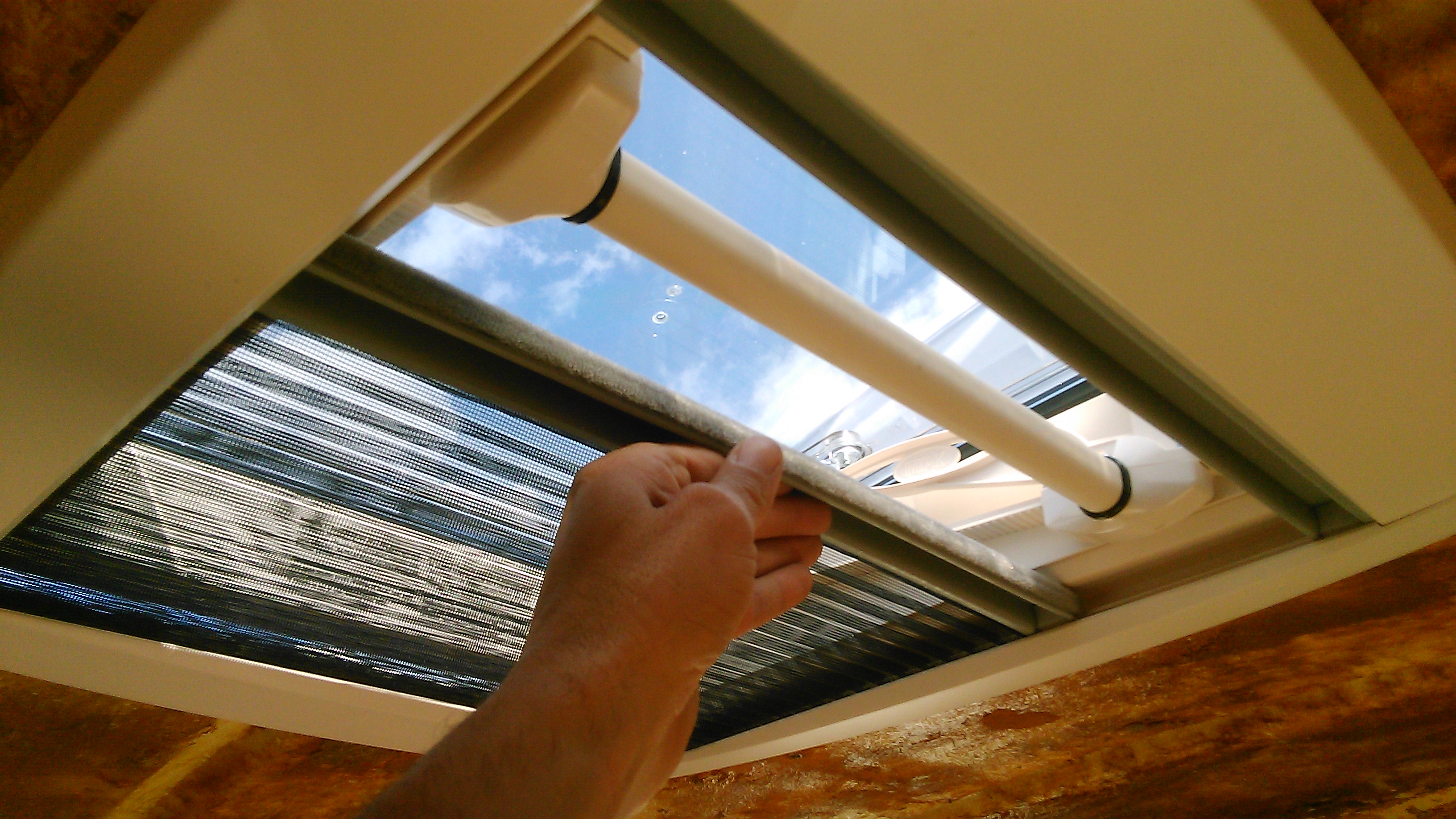

Do zaklejenia otworu po oknie materiał dostarczył Benior nie pamiętam nazwy , może Benior napisze co to było .Szyberdach prawie pasuje ale musiałem dorobić ramkę która wystaje ponad dach nie całe dwa centymetry , ale za to w środku szyber idealnie przylega do dachu i jest równo z nim .Ramkę będę musiał wlaminować i dorobić kołnierz tak jak było w oryginale .Fotki w przyszłym tygodniu .....mam nadzieję . :lol:

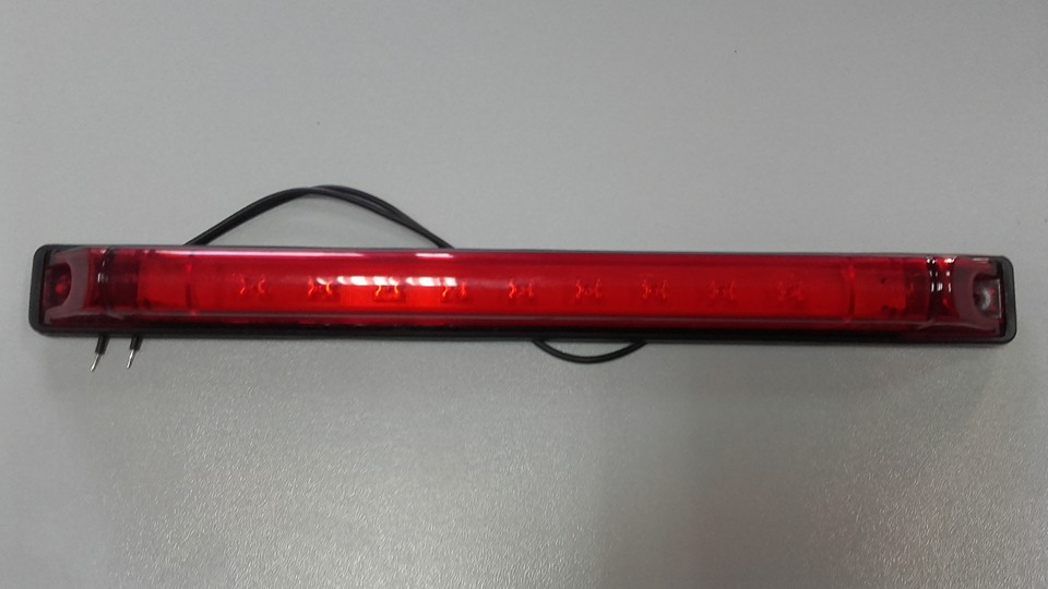

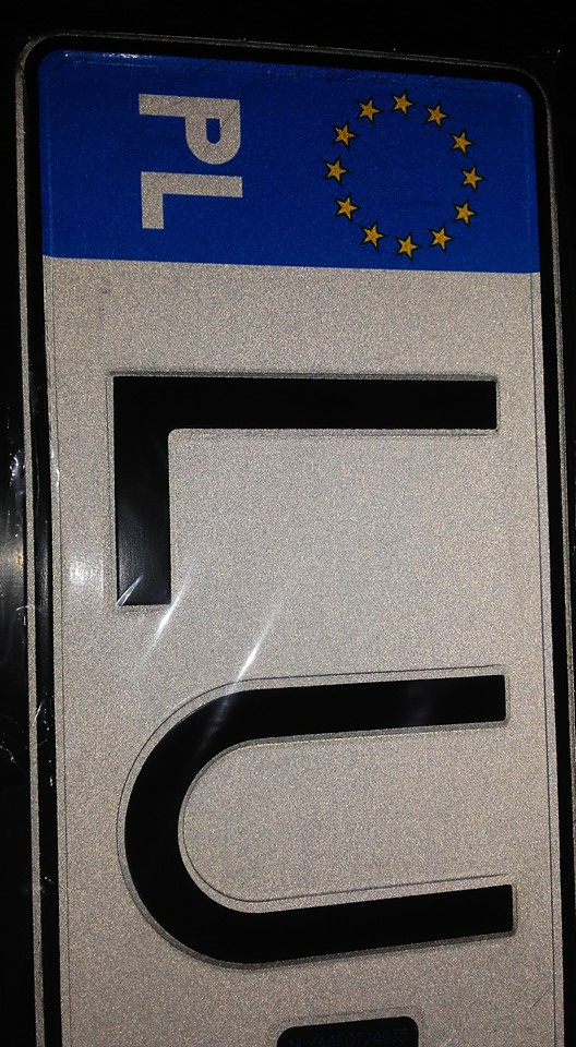

Postautor: Benior » czwartek, 21 kwie 2016, 16:29
W końcu przerejestrowałem przyczepę trochę z problemami bo dwa razy chodzić musiałem. Najgorzej było się zebrać a najbardziej przerażała mnie odległość do WK.
Ale jest :D
Dojechała też lampka stop i jest super, ma nawet wszystkie znaczki homologacji :mrgreen:
Error
Posty: 15
Rejestracja: piątek, 25 mar 2016, 22:18
Postautor: Error » czwartek, 21 kwie 2016, 20:21
Nie ma. Już zdrapałem :D
