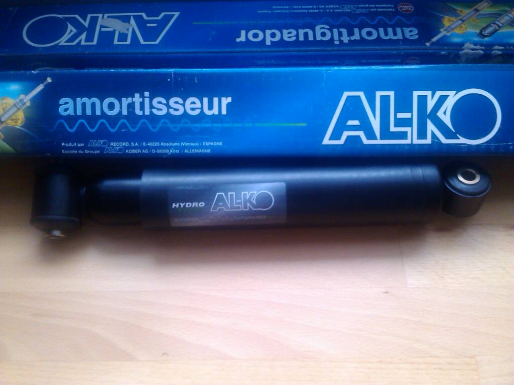

Pogoda za oknem mało zachęcająca do wyjścia więc dzisiaj nadal prace domowe ale właśnie dojechały amorki. Nówka sztuka, podobno do jakiegoś starego passata ale na oko wyglądały ok więc kupiłem. Za komplet z przesyłką wyszło coś koło 70 plnów. Czekam jeszcze na nowe łożyska, bo jak już będę wyciągał oś do spawania to przy okazji wymienię. Uchwyty dorabia mi ojciec na podstawie fotek Maćka. Całkiem przypadkiem są one firmy Al-ko czyli prawie jakby do przyczepy były przeznaczone.

70pln z przesyłką to jak darmo. Gdzie takie dają?

Tu. Zapytaj, może gość ma tego więcej. Zabierać się zabieram ale zabrać się nie mogę, bo od pewnego czasu z przerwami walczę w chałupie. Mam nadzieję, że w końca domowe tematy opanuje i po weekendzie zabiorę się za budę, chociaż u mnie jak na razie leje bez przerwy. Fotki na stówkę będą. Dzisiaj jeszcze dotarły łożyska czyli mam wszystko co potrzebne żeby się zabrać do roboty.
