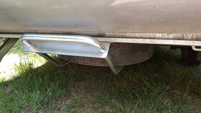

Jakoś tak nie mogę usiedzieć na d... i przyczepa zyskała kolejne usprawnienia
Przy remoncie ramy został usunięty dorabiany wieszak na koło zapasowe i przygotowane miejsce na "oryginalny". Z tego nowego zdecydowanie łatwiej jest wyjąć koło no i po przeróbkach ramy koło chowa się częściowo między poprzeczki. Zeszło się jakoś z kupowaniem uchwytu, ale wreszcie jest.

Jeszcze tylko oponę wymień na jakąś pewniejszą.
- Posty: 5987
Re: Mój remont czyli 100 pytań do i relacja z prac - kontynuacja
Na zapas wystarczy. To koło to chyba bardziej za balast robi
