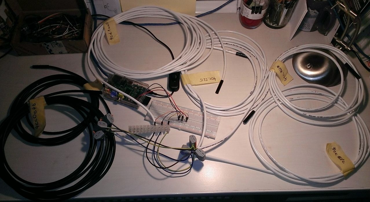

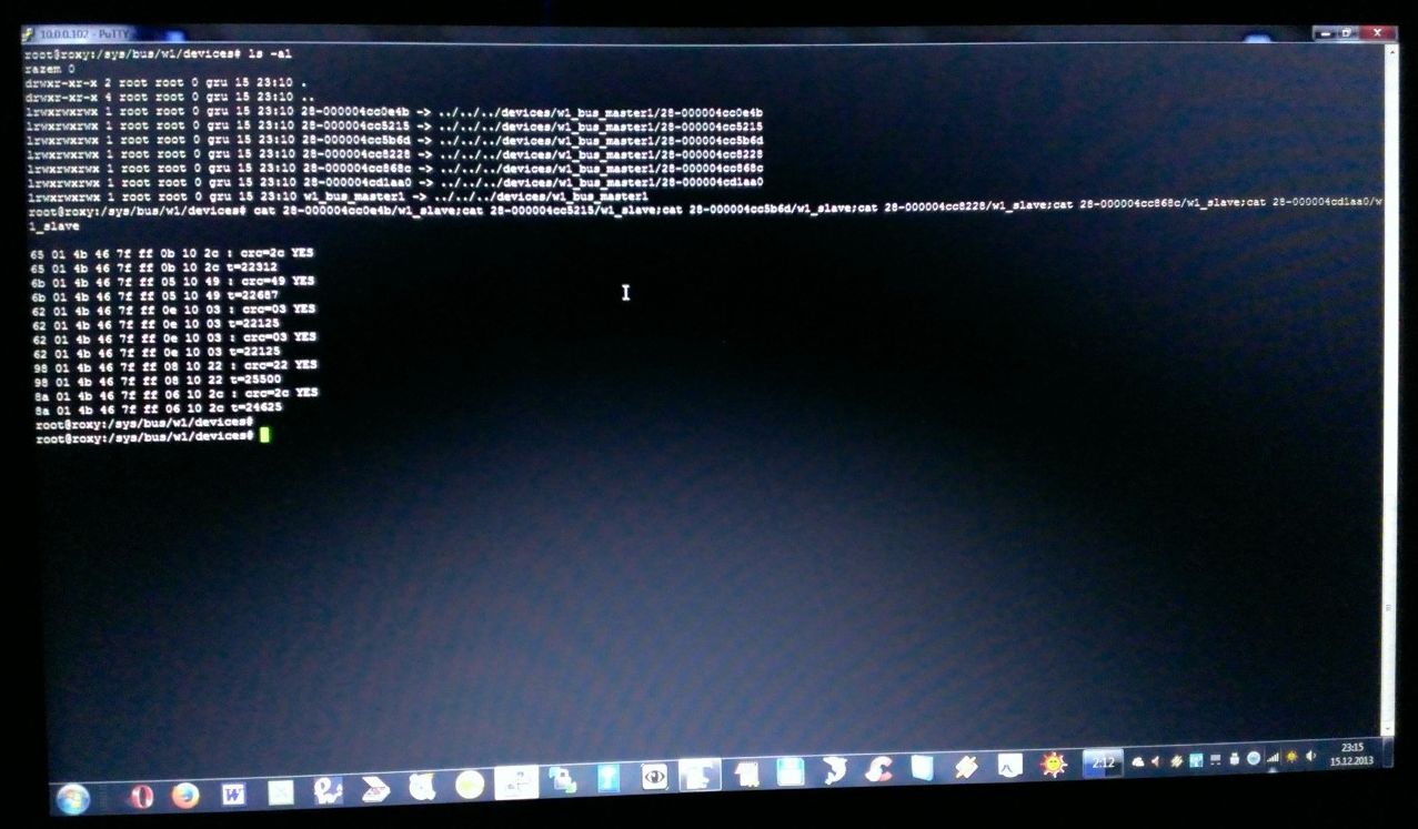

Aby to naukowo sprawdzić przygotowałem 6 czujników temperatury DS18B20 (dolutowane kable, czujnik i łączenie z kablami zabezpieczone rurką z tworzywa sztucznego, całość zabezpieczona żywicą). Planuję je umieścić wewnątrz skrzyń, w kilku newralgicznych miejscach i korzystając z raspberry PI rejestrować zmianę temp w funkcji czasu. Od trumy pociągnę (w jednym kawałku, bez żadnych wylotów) rurę która będzie prowadzona w miejscu połączenia podłogi z pionowymi ścianami, w skrzyni po lewej następnie wzdłuż tylnej ściany i dalej w prawej skrzyni, aż do szafki kuchennej, gdzie będzie wywiercony otwór i zamontowany wylot.

Kilka fotek przygotowanego zestawu badawczego z próbnym odczytem temp.
