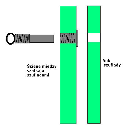

Tak, myślałem o tym ale to wszystko jest na przylepce albo przyssawki a ja w szufladach mam talerze, kubki, garnki, kuchenkę i obawiam się, że to wszystko za słabe.
Zainspirowany tym gwoździem już zleciłem ojcu robotę. Może dzisiaj zrobi to w wolnej chwili to zamontuje. A wyglądać to będzie tak

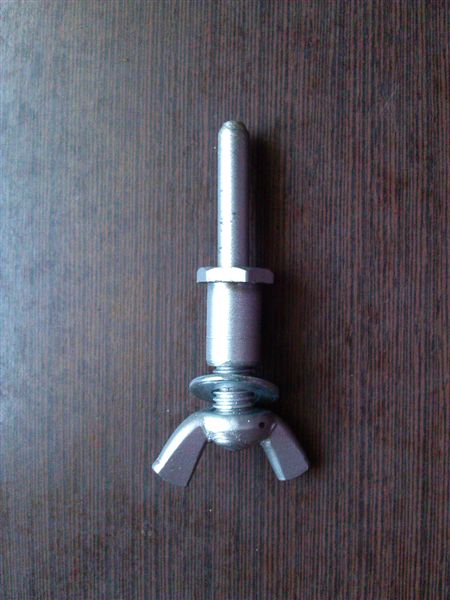

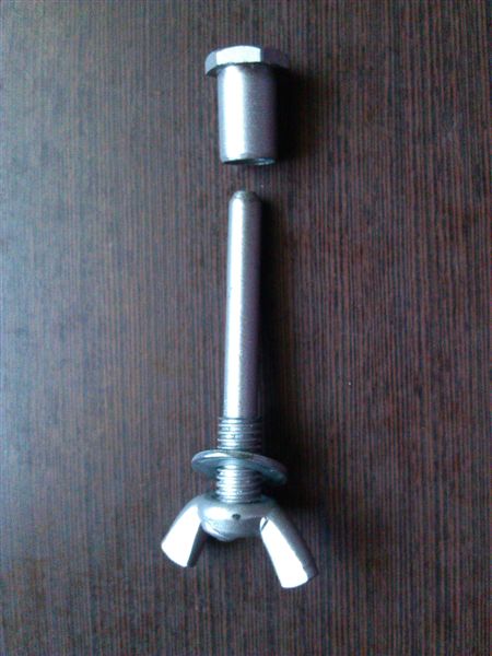

Rygle do szuflad zrobione, zamki kupione i dzisiaj prawdopodobnie je zamontuję.

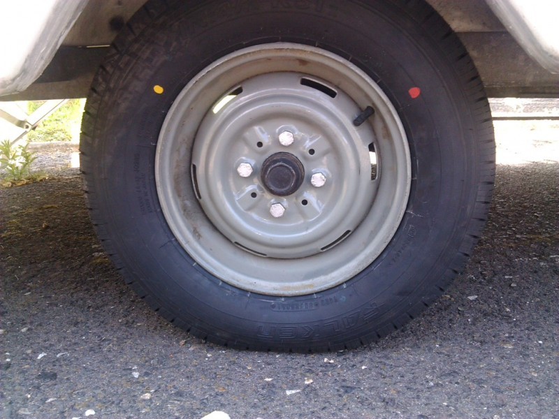

Po przebojach opisanych w wątku wakacyjnym przyczepa dostała dzisiaj nowe gumy oraz dętki.
Opony to Falken Linam R-51 155R12C. Są to wzmacniane opony do aut dostawczych. Po założeniu widać różnicę, bo na ciśnieniu 3 atm opona prawie w ogóle się nie ugina pod ciężarem przyczepy i zdecydowanie mniej się też buja na oponach.

No ładnie nam to kolega wkręca, że opona się nie ugina. A na zdjęciu widać, że przyczepa na nogach podparta
A tak poważnie to też myślałem o założeniu gum dostawczych, ale to jak się obecne skończą.

Ale stała na koła, nogi opuszczone, bo przyczepa jest zaparkowana. Specjalnie ją postawiłem na kołach żeby sprawdzić czy ciśnienie trzyma. Zresztą ugięcie widać na oponie delikatne. Moja się skończyła. Niestety fotek nie miałem okazji już zrobić, bo opona poszła do śmieci. Drugie koło jak dzisiaj odkręciłem to też już były widoczne spękania w bieżniku. Obawiam się, że do domu bym nie dojechał.
