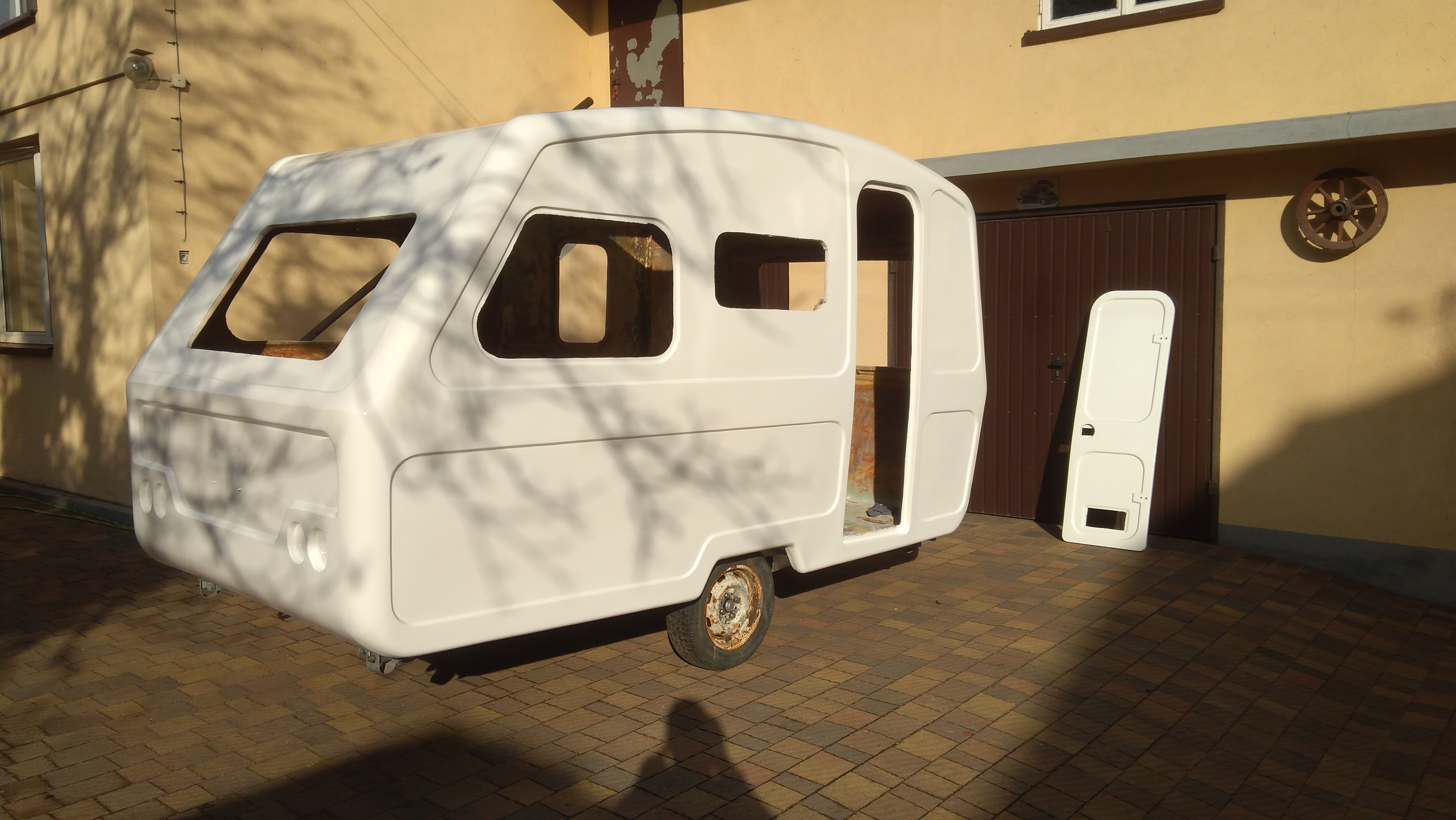

Tego Transita przerób na kampera lepiej :lol:
Posty: 7169
Postautor: Murano » wtorek, 5 lis 2019, 11:27
A może by tak do Ciechocinka już jechać...? :mrgreen:
Posty: 11143
Postautor: reflexes » wtorek, 5 lis 2019, 11:32
Masz dwa robocze dni. Okna, drzwi, podłoga, kaloryfer, jakiś materac i w drogę. Wierzę, że dasz radę i w piątek stukniemy się browarkiem siedząc na dyszlu Twojego wieloryba.

Ale on taki "niewyjściowy" jeszcze :?
Kurde trzyma mnie polerka bo bez tego nie bardzo mogę się zabrać za uzbrajanie. Omijanie potem listew, swiateł i wszystkiego innego mało mnie bawi.
Trudno, czekam do czwartku, te 3 doby przynajmniej na słoneczku niech się wygrzewa.
Dziś robię podłogę....

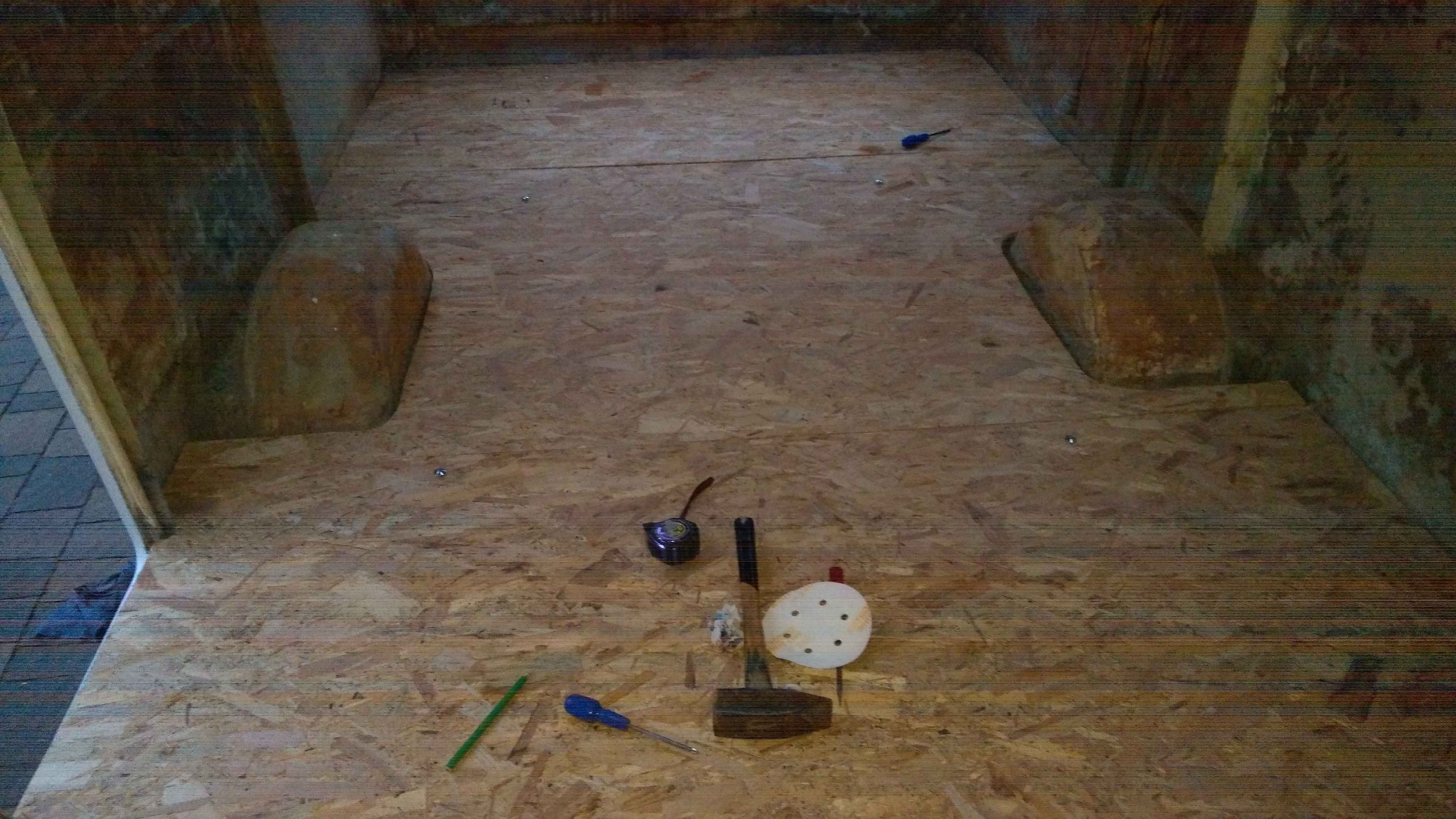

Standard OSB i prześledziłem ostatnio tematy z izolacją. Żadne styropiany czy wata we wręgi mnie raczej nie przekonuje.
Ciekawą rzecz ktoś napisał (chyba Varrior), że dość odczuwalne są "nieciągłości" w izolacji.
Rozważałem różne opcje i postawię na.... Ekran zagrzejnikowy 8-) . Nie wiem czy ktoś robił, jeśli nie to będziecie mieli królika doświadczalnego.
Czy coś da? Nie wiem, liczę, że tak.
W planie jest ogrzewanie podłogowe więc ta cienka warstwa aluminium i styropianu powinna zadziałać jak ekran. Materiał też dość bezproblemowy w montażu już samej podłogi ze względu na znikomą grubość.

Ja robiłem ekranem, plus folia nrc. Niestety nic nie mogę powiedzieć o skuteczności działania. Brak materiału porównawczego :)

Marcin. Aluthermo-quattro - folia - refleksyjna. Na allegro 90 zł za metr.

Pavulon pisze:Marcin. Aluthermo-quattro - folia - refleksyjna. Na allegro 90 zł za metr.
To jest za grube. Pamiętaj, że budę trzyma 8 śrub przez podłogę. W miejscu przejścia śruby musi być ściągnięte do zera. Poza tym cena kosmos....
Żeby to było jeszcze widać na kempingu to szpan by był a tak... :roll: .
Pozostanę przy ekranach.

Murano pisze:Standard OSB
Marcin, idziesz z remontem na bogato, dla siebie na lata i bez kompromisów a chcesz OSB zapodać? Przecież wiesz co jest lepsze więc nie rób tego błędu w tak porządnie remontowanej przyczepie. Super malowanie dobrą farbą, rama z nowym dyszlem w ocynku, piękne ciemne nowe okna, kratki lodówki i okno dachowe Dometic, wypasiony tył w który wsadziłeś sporo roboty i... budżetowa podłoga z OSB :( Łapiesz? ;)
Postautor: naal » wtorek, 5 lis 2019, 14:37
Ja chyba też zrezygnuję z osb na poczet wodoodpornej sklejki. Zawsze to nieco sztywniej i chyba lżej.
Postautor: RAFALSKI » wtorek, 5 lis 2019, 14:51
Ja wymieniać nie musiałem bo miałem ori sklejkę w dobrym stanie ale gdybym musiał to nawet bym się nie zastanawiał, pomimo tylu remontów opartych na OSB opisanych na forum. Wystarczy wziąć do ręki kawałek jednego i drugiego, pomacać, ugryźć a jeszcze lepiej nieco zamoczyć ;)

RAFALSKI pisze: i... budżetowa podłoga z OSB

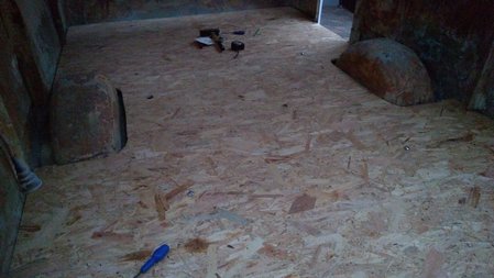

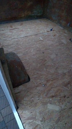

Rafał, podłoga już siedzi i zostaje. W niejednej przyczepie taką montowaliśmy i wszystko jest ok.

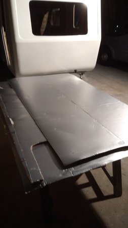

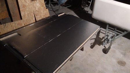

Od spodu cała jest przesmarowana klejem i na to ekran, od góry myślę żywicą przejechać.
Prawda jest taka, że sklejka którą wyciągnąłem z wieloryba rozpadała się w rękach. Wniosek więc jest taki, że jeśli przyczepa przecieka to nawet dębowy parkiet zgnije.
Co do jakości masz rację, sklejka droższa i ponoć lepsza, szanuję... Zrobiłem jak zrobiłem i zostaje. Najwyżej sprzedam Niemcom :mrgreen: .

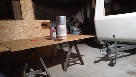

A w temacie podłogi to dzisiaj pół dnia mi zeszło na to pieroństwo! :evil: . Kto robił podłogę od zera bez wzoru ten wie o co chodzi. Brak możliwości wyznaczenia otworów z przodu i z tyłu przez ceownik ramy wymaga trafienia z otworami za pierwszym razem!
Dziesiątki pomiarów, rysunków, szablonów i udało się w końcu dopasować płyty z dość dobrą jakością. Brak szpar na łączeniach i otwory idealnie trafione.
Gdyby ktoś szukał sposobu to tłumacze i objaśniam: bierzemy kawałek cienkiego wężyka (np z atomizera z płynem do szyb), zakładamy na spust spraya z WD40 lub innego z wystającą rurką, nakładamy taki mechanizm na dowolną farbę w spray'u i wprowadzamy do otworów od spodu ramy tak, żeby dotknąć wężykiem płyty podłogowej. Delikatny natrysk farby wyznacza miejsce wiercenia :D .
Także podłoga przygotowana, docięta i nawiercona. Ekrany przyklejone i dodatkowo na brzegach chwycone zszywaczem gdyby klej kiedyś odmówił współpracy.
