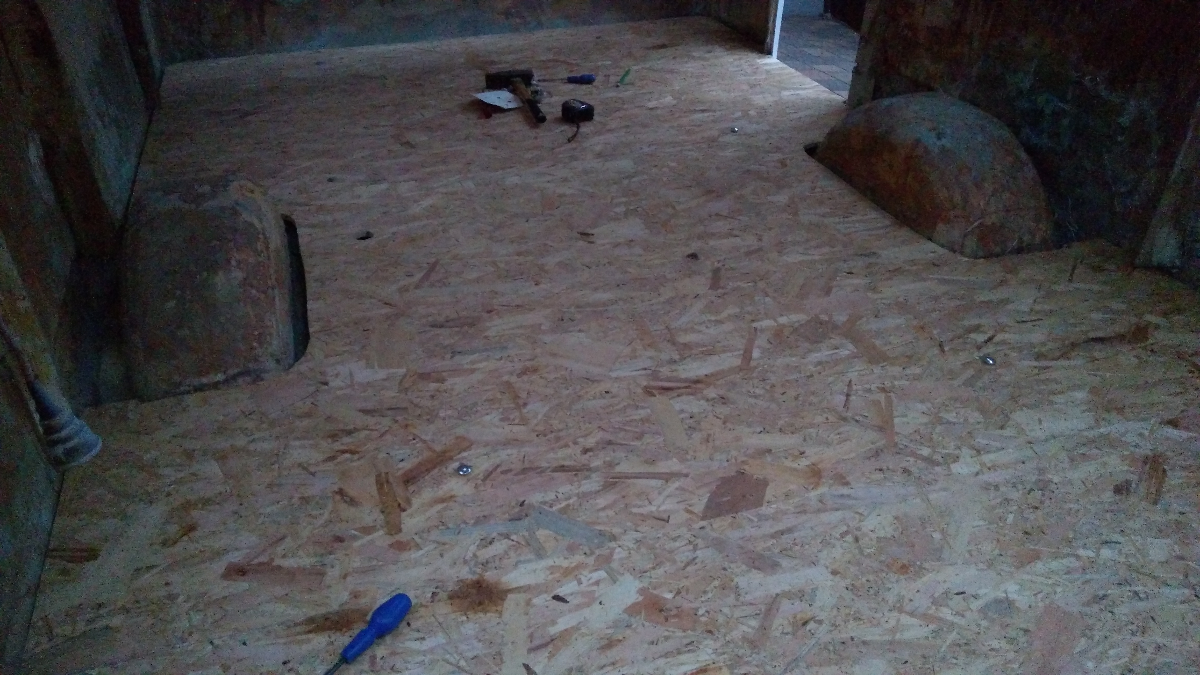

Dziś robię podłogę....
Standard OSB i prześledziłem ostatnio tematy z izolacją. Żadne styropiany czy wata we wręgi mnie raczej nie przekonuje.

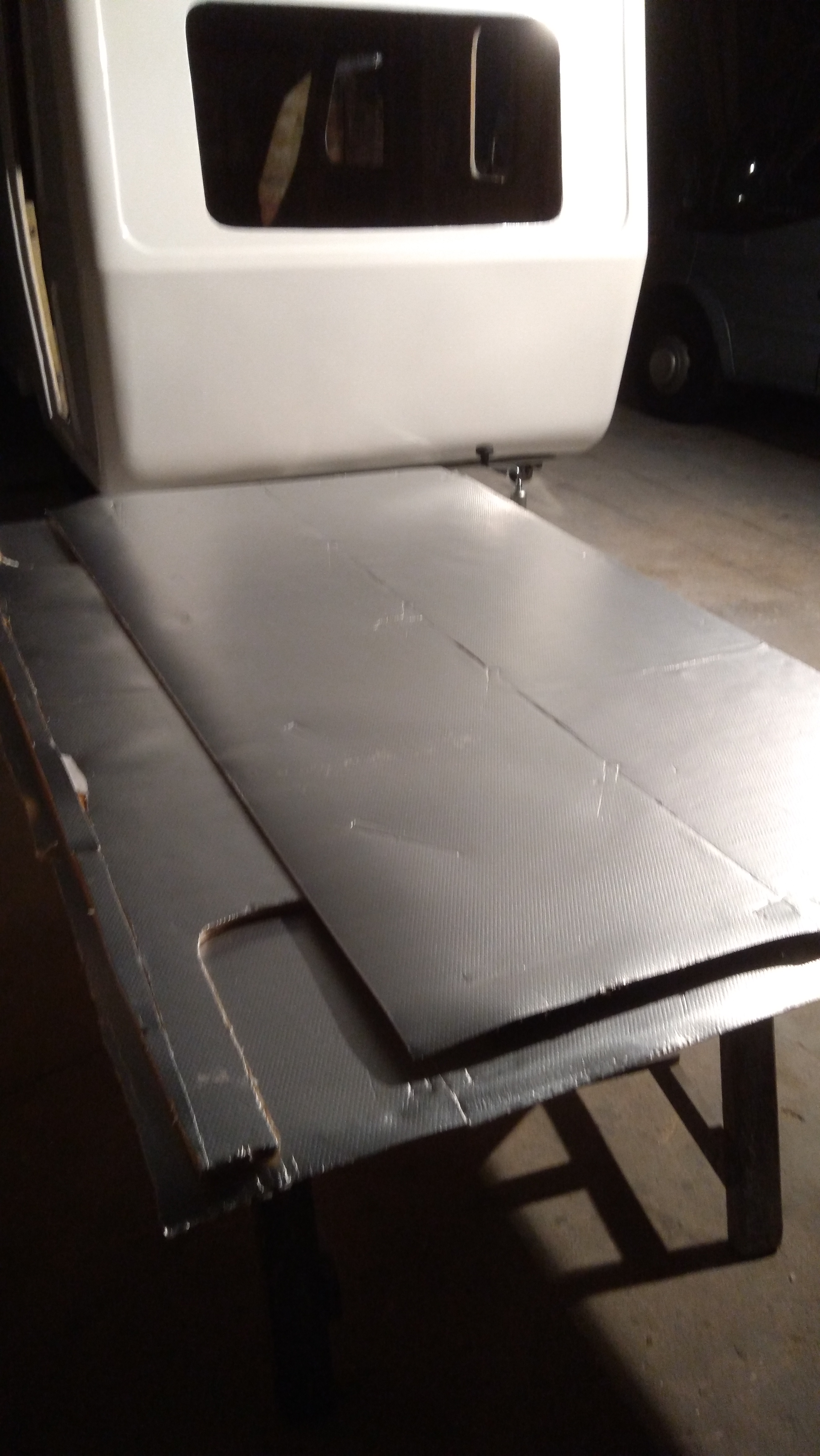

Rozważałem różne opcje i postawię na.... Ekran zagrzejnikowy 8-) . Nie wiem czy ktoś robił, jeśli nie to będziecie mieli królika doświadczalnego.
Czy coś da? Nie wiem, liczę, że tak.
W planie jest ogrzewanie podłogowe więc ta cienka warstwa aluminium i styropianu powinna zadziałać jak ekran. Materiał też dość bezproblemowy w montażu już samej podłogi ze względu na znikomą grubość.
Postautor: Samoogon » wtorek, 5 lis 2019, 13:05
Ja robiłem ekranem, plus folia nrc. Niestety nic nie mogę powiedzieć o skuteczności działania. Brak materiału porównawczego :)

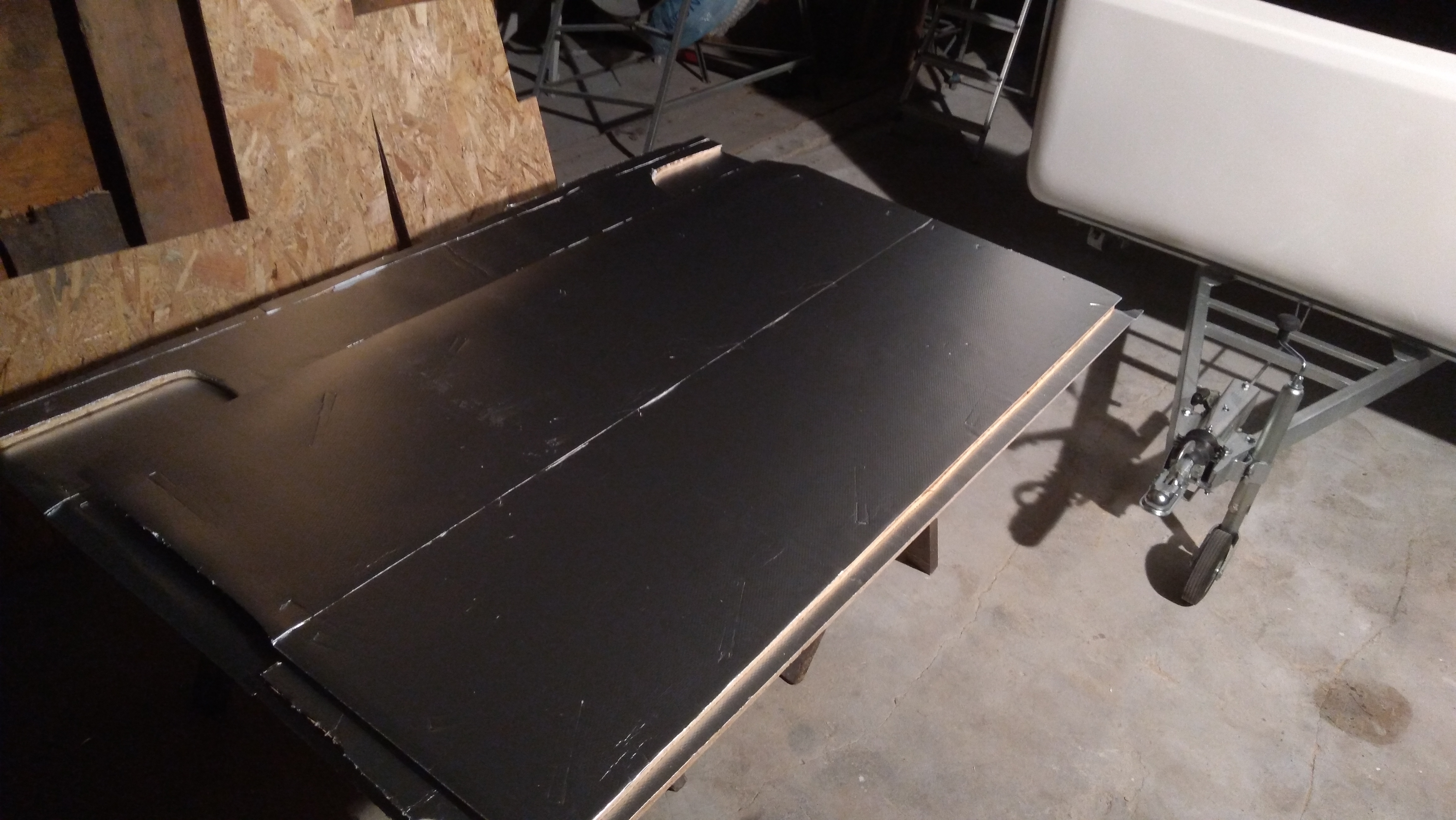

Od spodu cała jest przesmarowana klejem i na to ekran, od góry myślę żywicą przejechać.

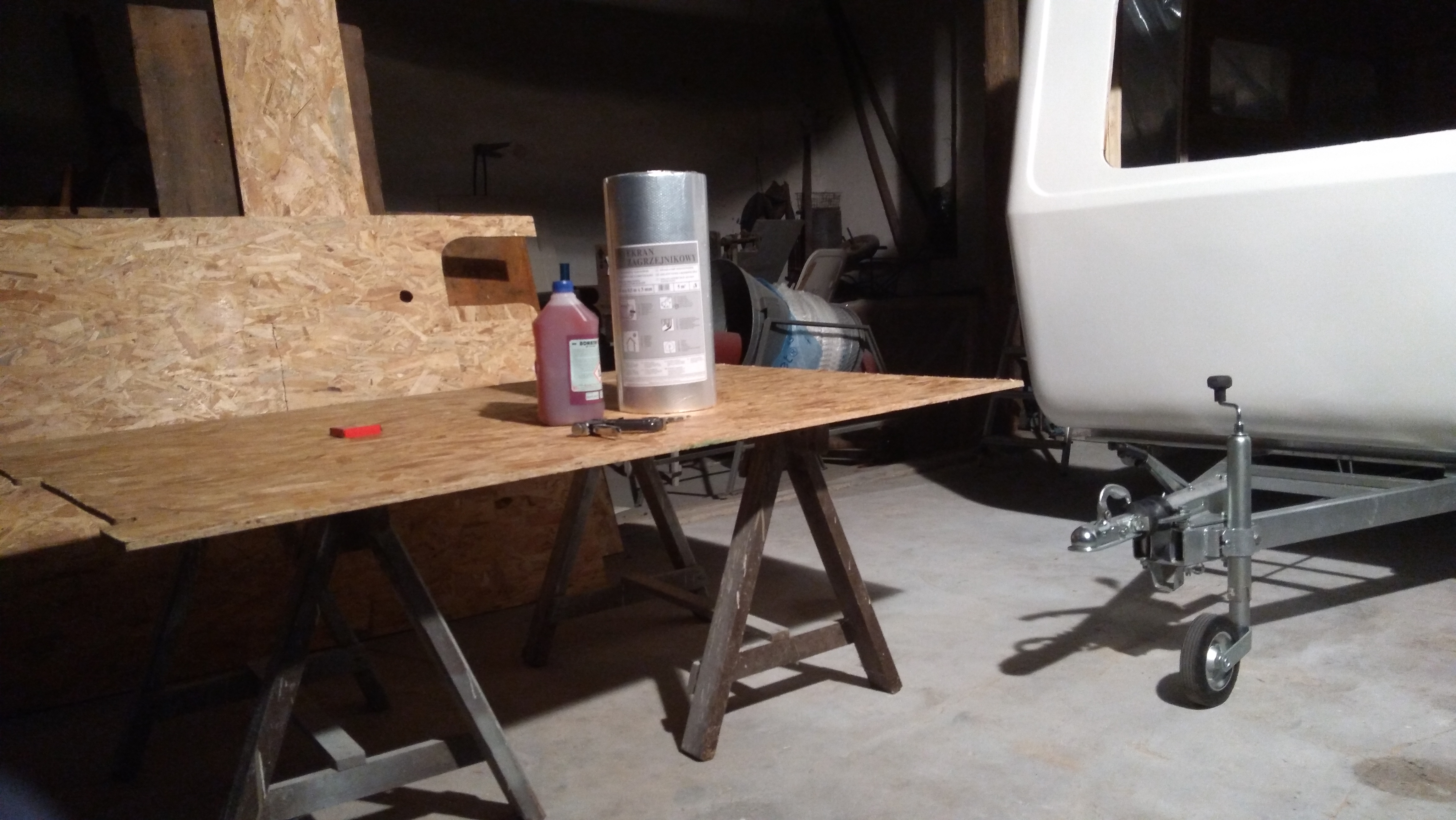

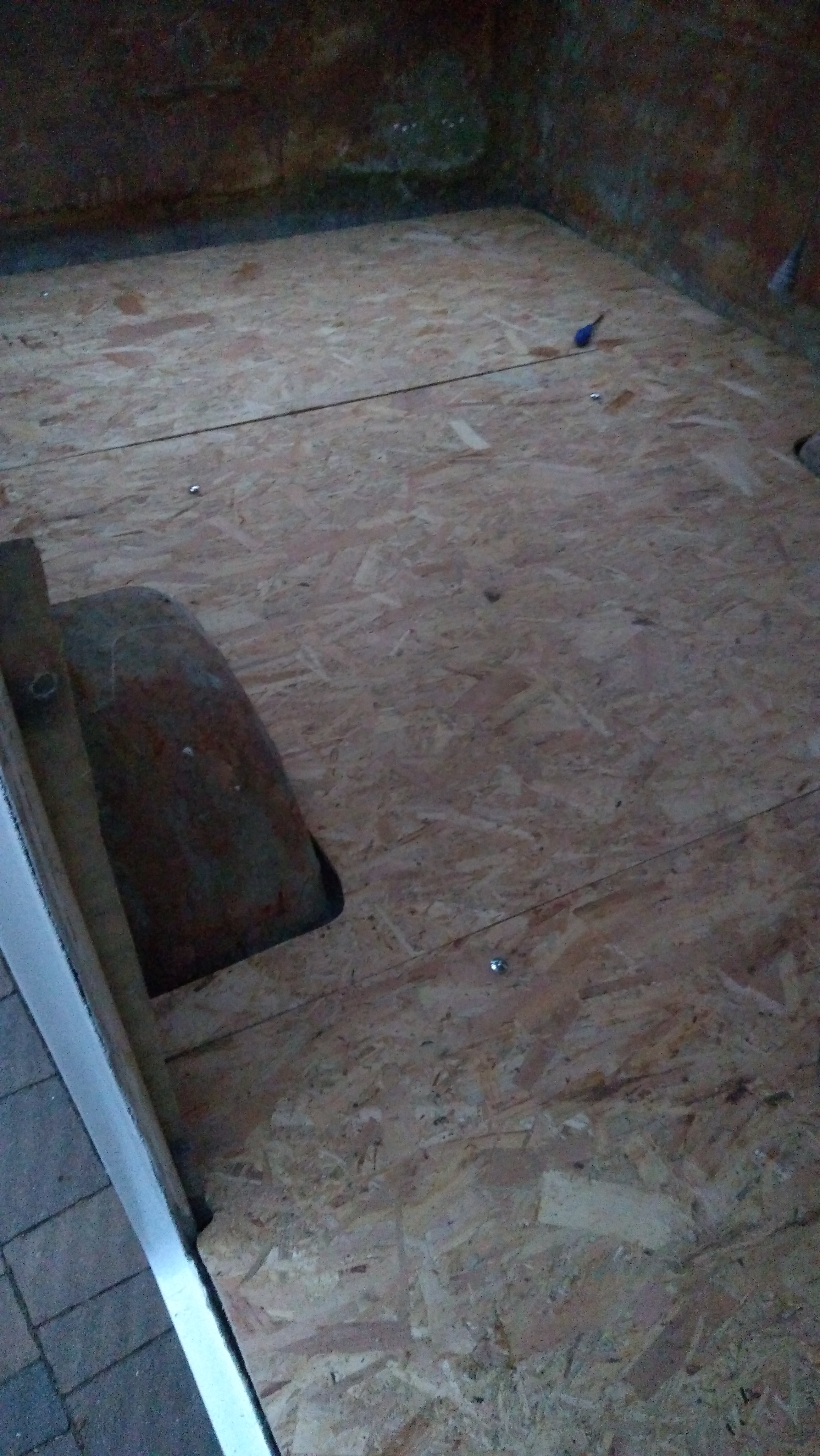

A w temacie podłogi to dzisiaj pół dnia mi zeszło na to pieroństwo! :evil: . Kto robił podłogę od zera bez wzoru ten wie o co chodzi. Brak możliwości wyznaczenia otworów z przodu i z tyłu przez ceownik ramy wymaga trafienia z otworami za pierwszym razem!
Dziesiątki pomiarów, rysunków, szablonów i udało się w końcu dopasować płyty z dość dobrą jakością. Brak szpar na łączeniach i otwory idealnie trafione.
Gdyby ktoś szukał sposobu to tłumacze i objaśniam: bierzemy kawałek cienkiego wężyka (np z atomizera z płynem do szyb), zakładamy na spust spraya z WD40 lub innego z wystającą rurką, nakładamy taki mechanizm na dowolną farbę w spray'u i wprowadzamy do otworów od spodu ramy tak, żeby dotknąć wężykiem płyty podłogowej. Delikatny natrysk farby wyznacza miejsce wiercenia :D .
Także podłoga przygotowana, docięta i nawiercona. Ekrany przyklejone i dodatkowo na brzegach chwycone zszywaczem gdyby klej kiedyś odmówił współpracy.
Tyle na dziś. Czekam teraz na całkowite utwardzenie lakieru bo trzyma mi to inne prace.
