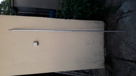

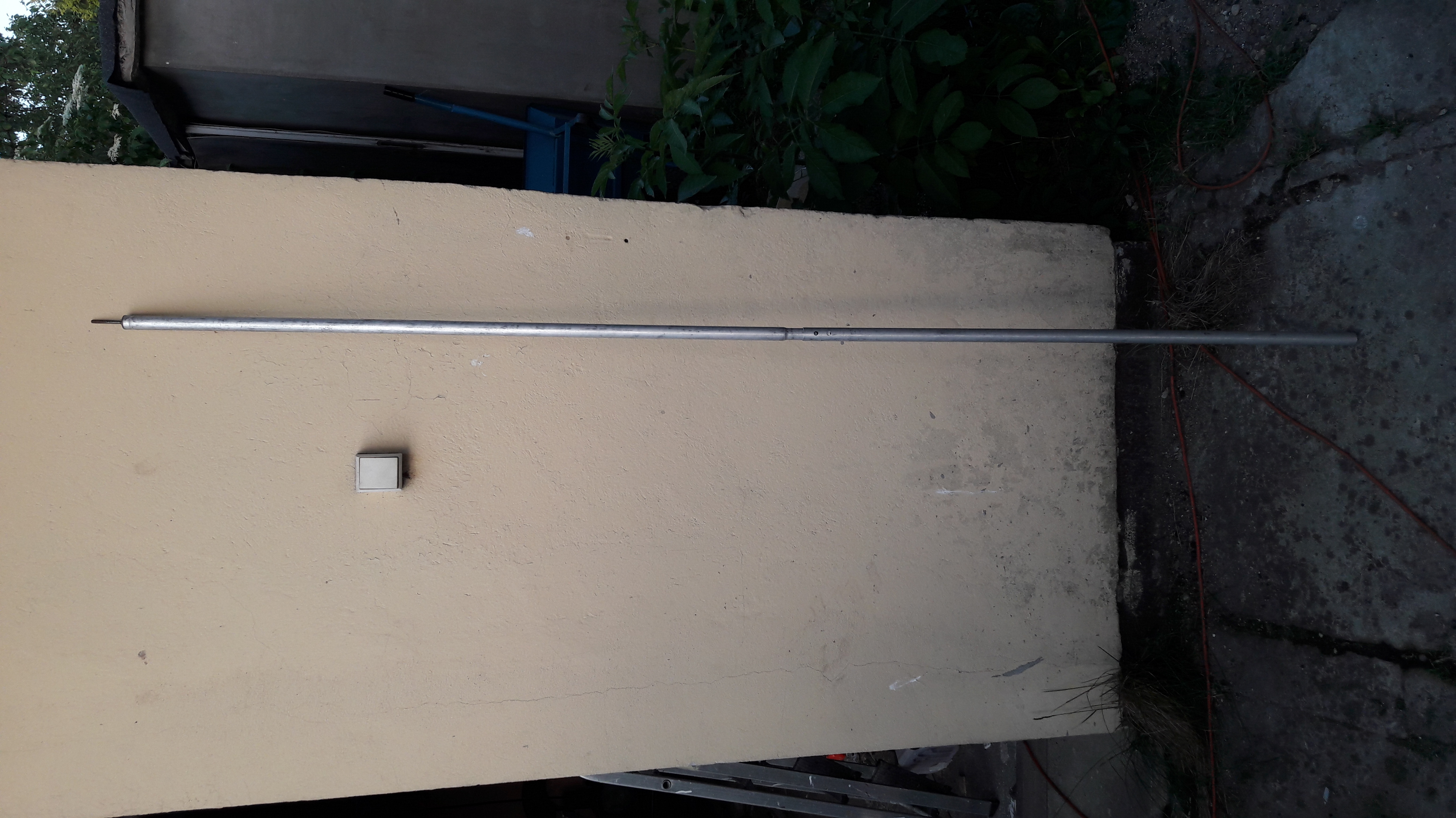

Faktycznie potrzebujemy takiej rury, nie sugerujcie się zdjęciem, ma być pionowa (to jest noga) łączona w połowie, regulowana, na dole kolec.

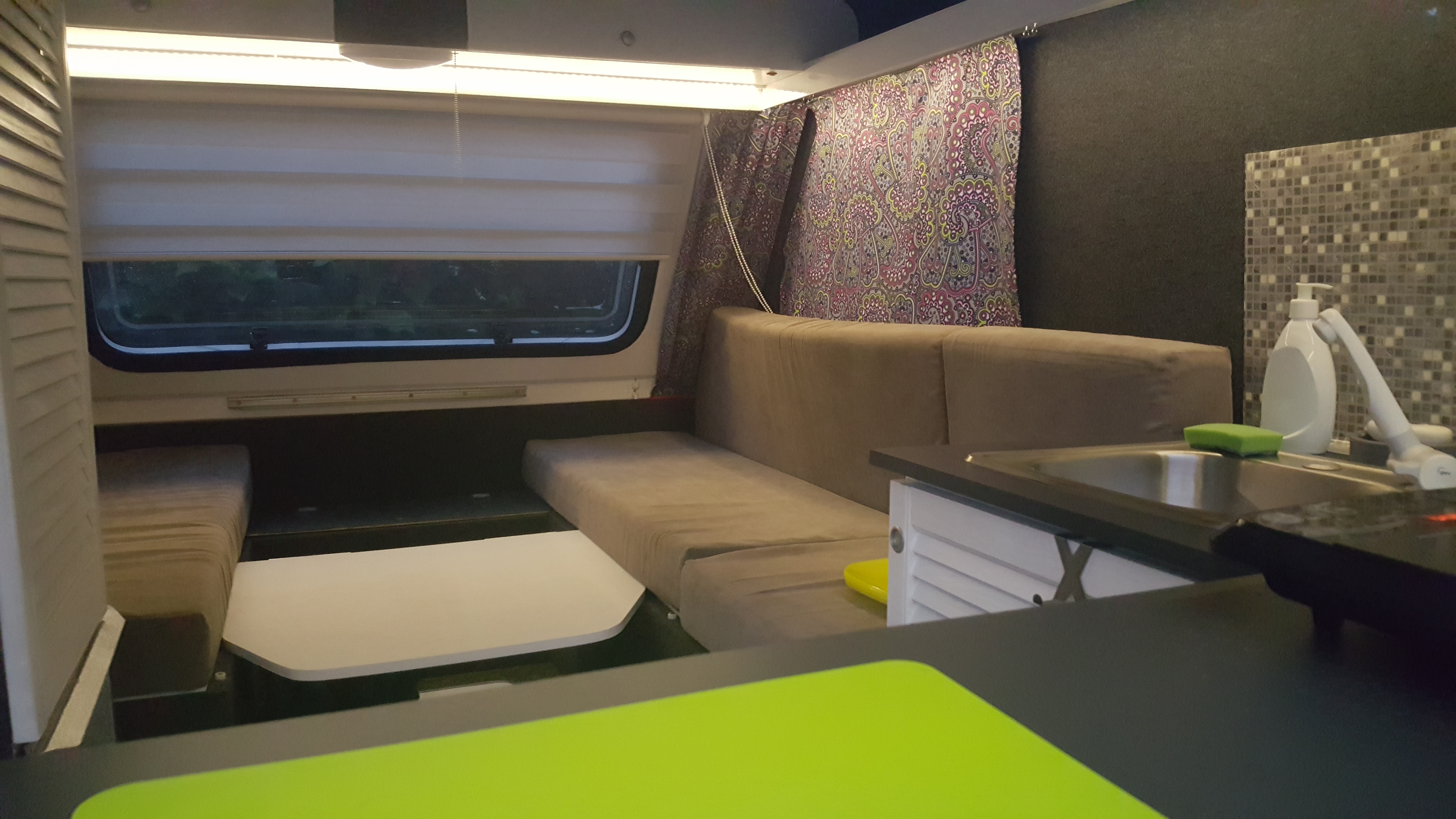

Chyba nieoficjalnie możemy ogłosić koniec naszego remontu. Zostało jeszcze sporo do zrobienia, cały gaz z montażem pieca, montaż aku i solara, trzeba uszyć daszek, zrobić stelaż na koło zapasowe, zmienić kedrę w przedsionku i pewno się znajdzie jeszcze mnóstwo sylwetki do zrobienia. To już będzie jednak w ramach usprawniania cepki.

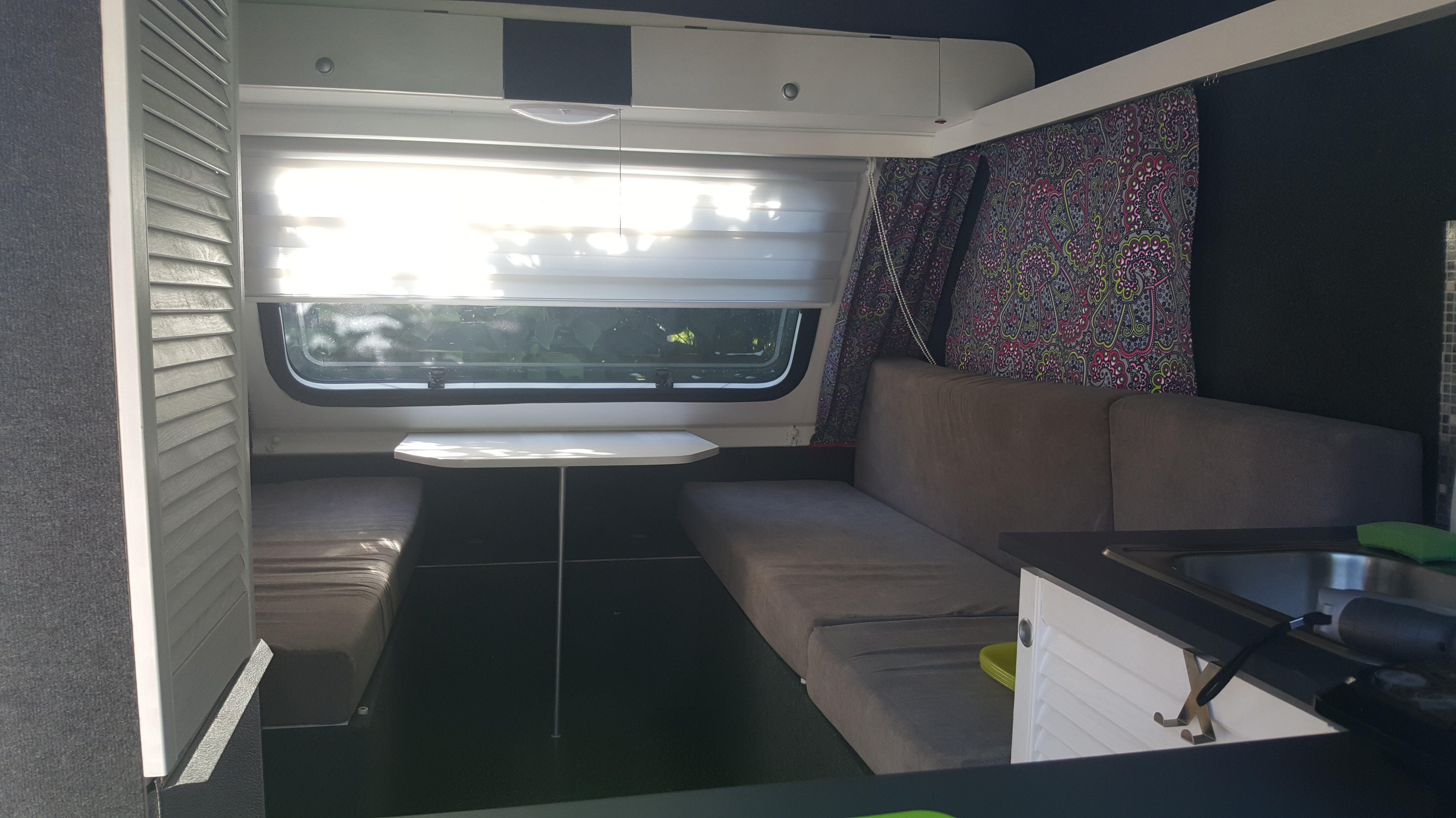

Jak Kamila pisała za nami dziewiczy rejs naszą przyczepką, jesteśmy bardzo zadowoleni z tego jaki wybraliśmy wariant rozmieszczenia mebli.

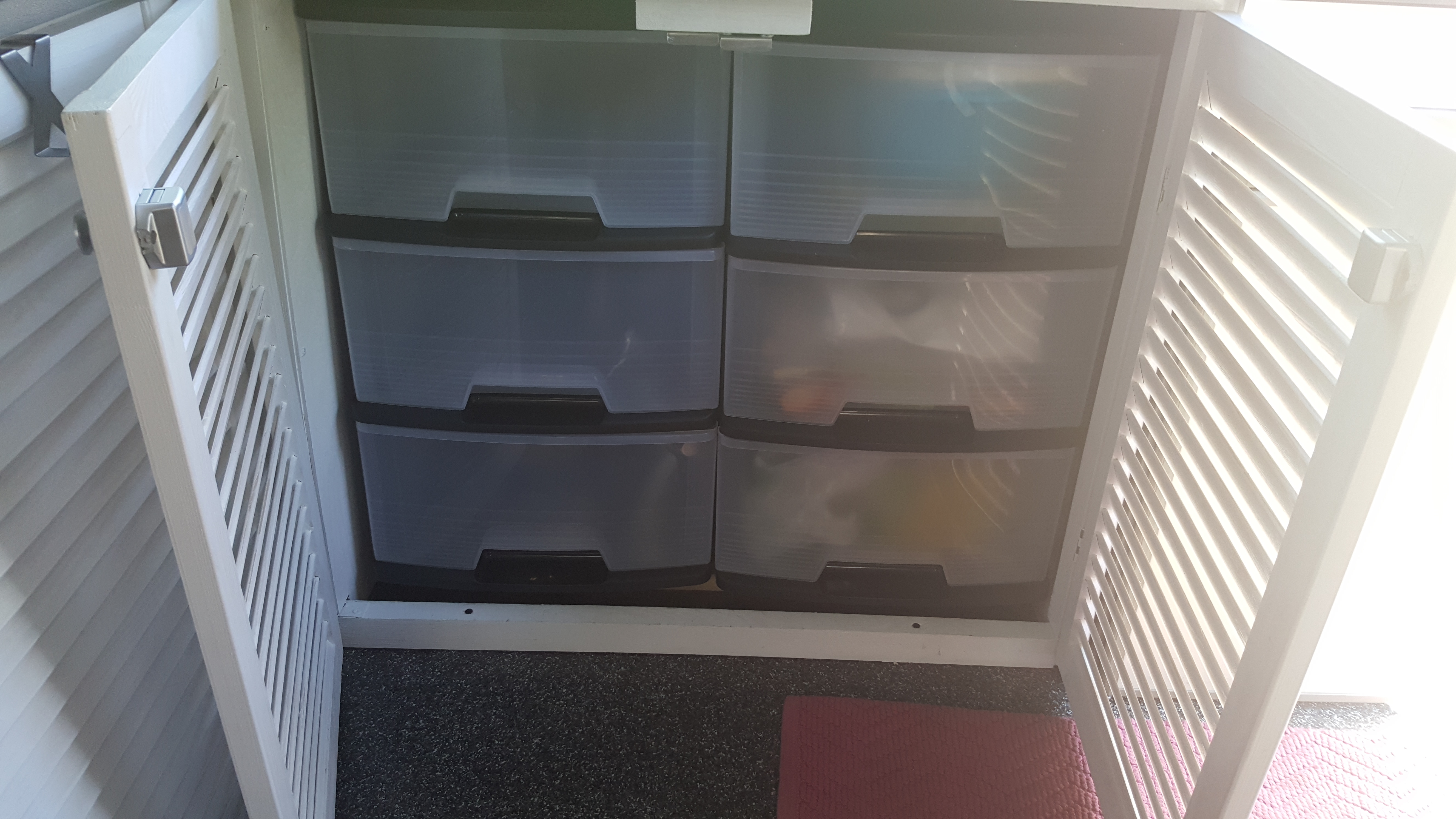

Jest dużo miejsca w środku, ogromny blat, fotel który świetnie się sprawdza i pojemne regaly w szafkach.

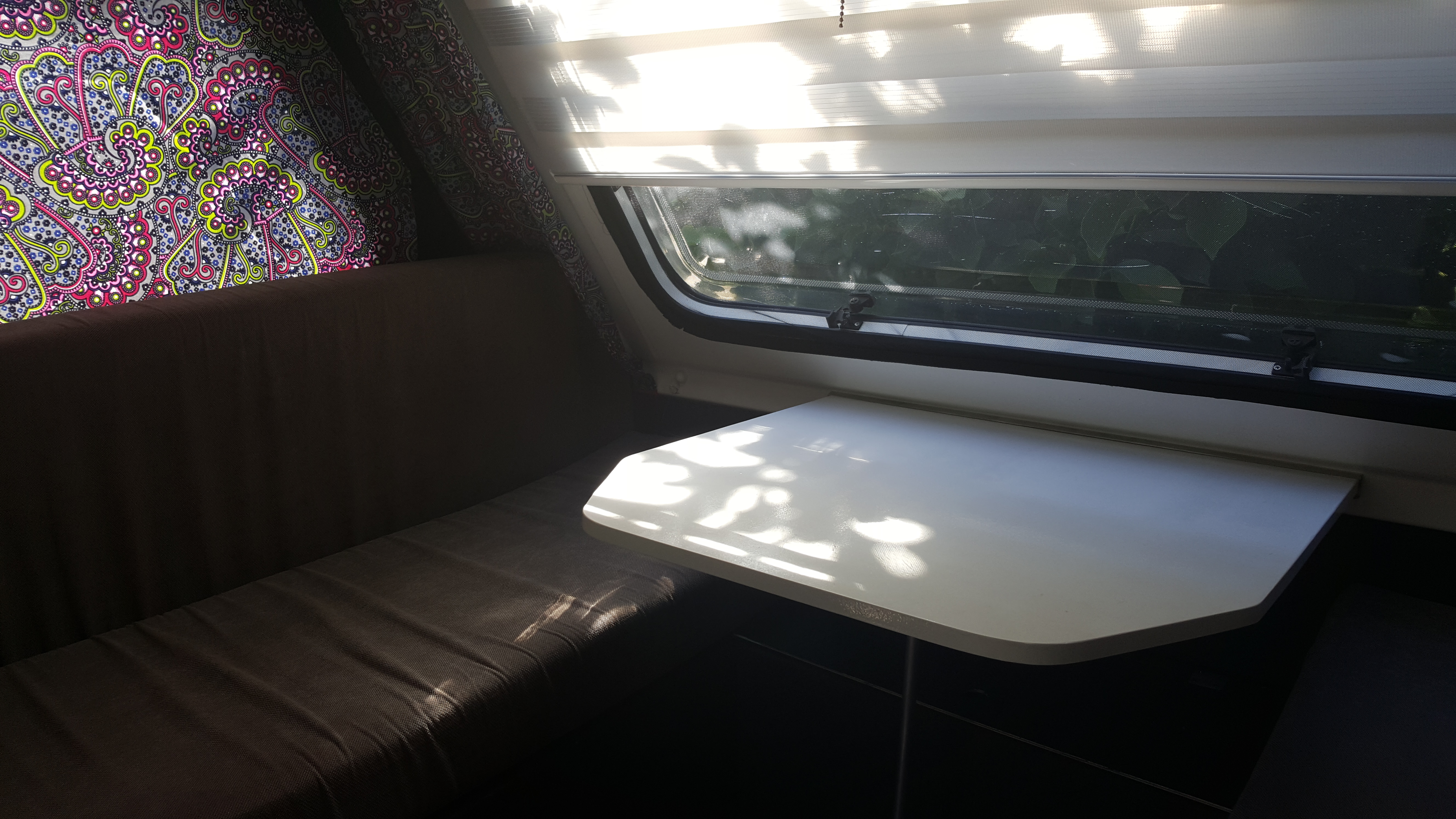

Jeszcze przed wyjazdem powstał pomysł żeby zwiększyć przestrzeń i skrócić stół, nie zdążyłem tego zrobić i nadrobiłem to dzisiaj. Na dwie osoby i psa teraz jest w sam raz :)

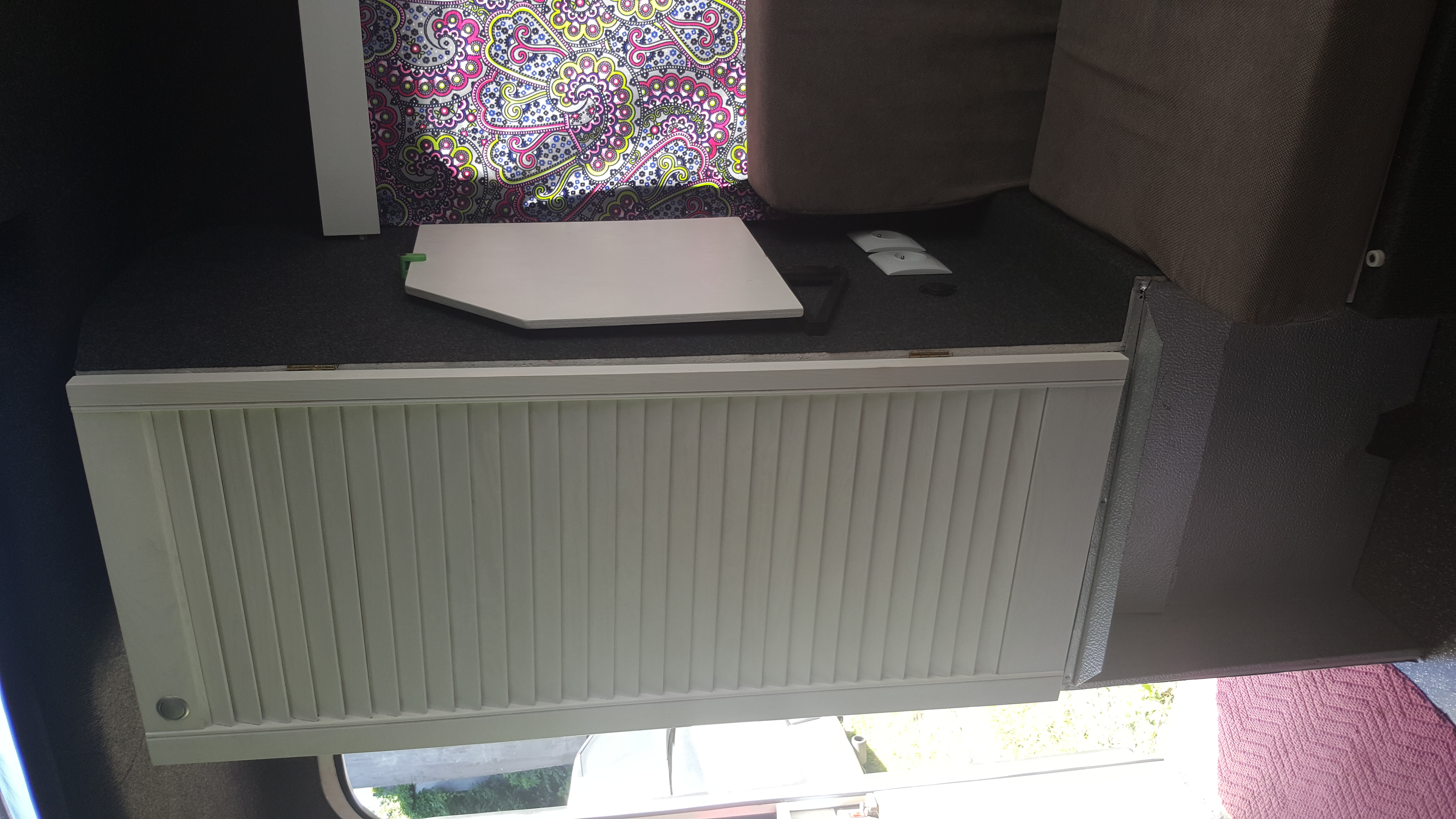

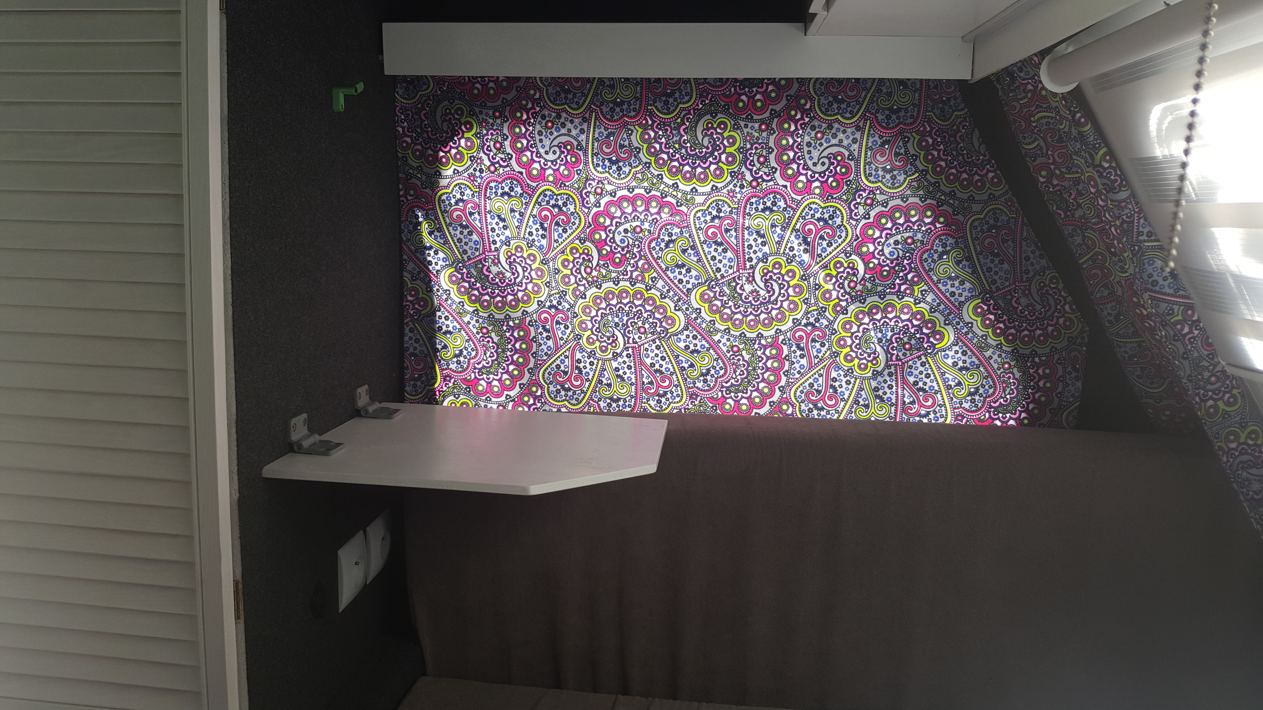

Na szafie skladana półka na laptopa:
Doszliśmy do wniosku, że boczne okna w tej przyczepie są całkowicie zbędne. Jak zostały zasłonione trak już są i nikomu to nie przeszkadza.
Teraz bym je chyba zaslepił.

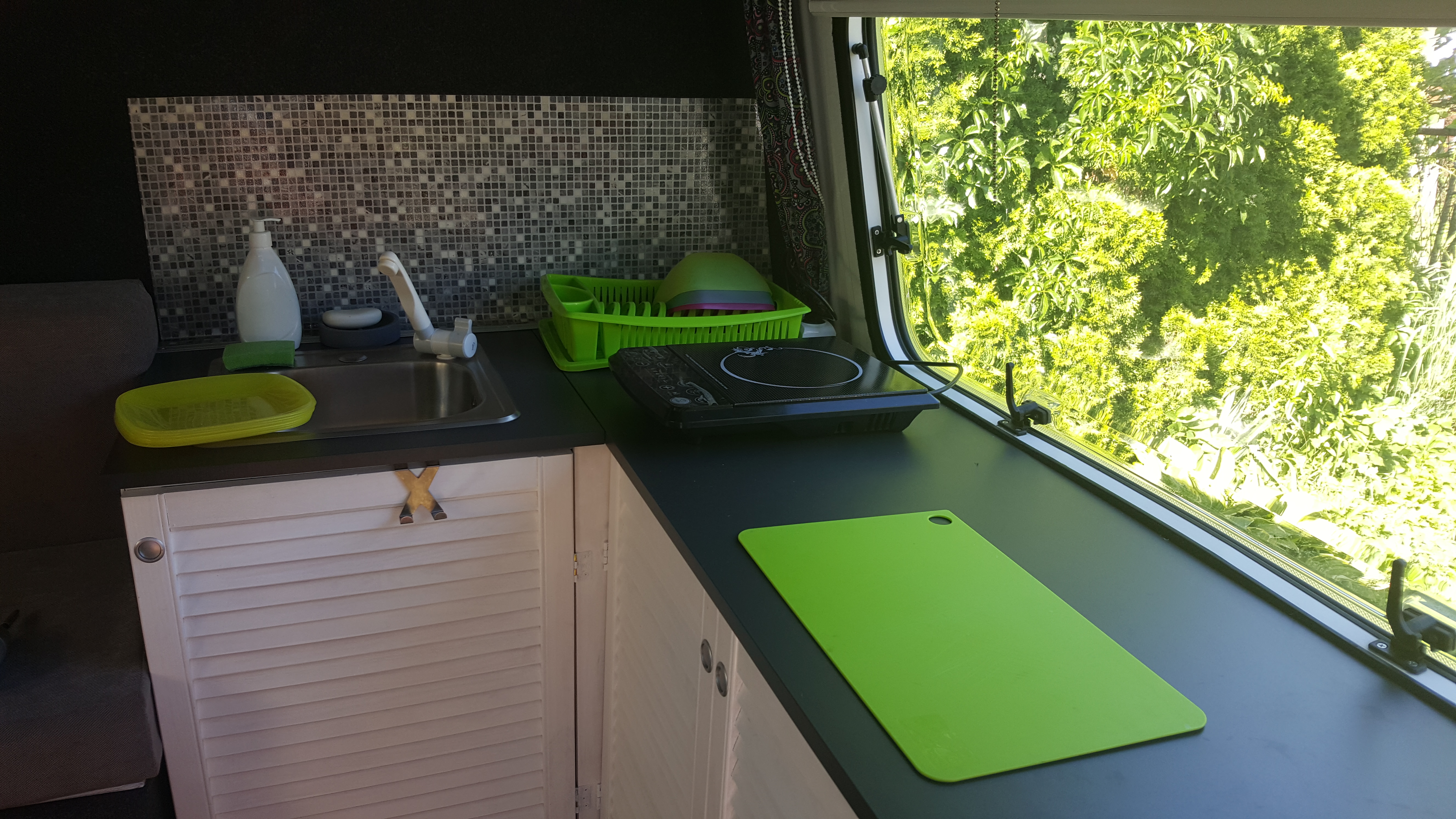

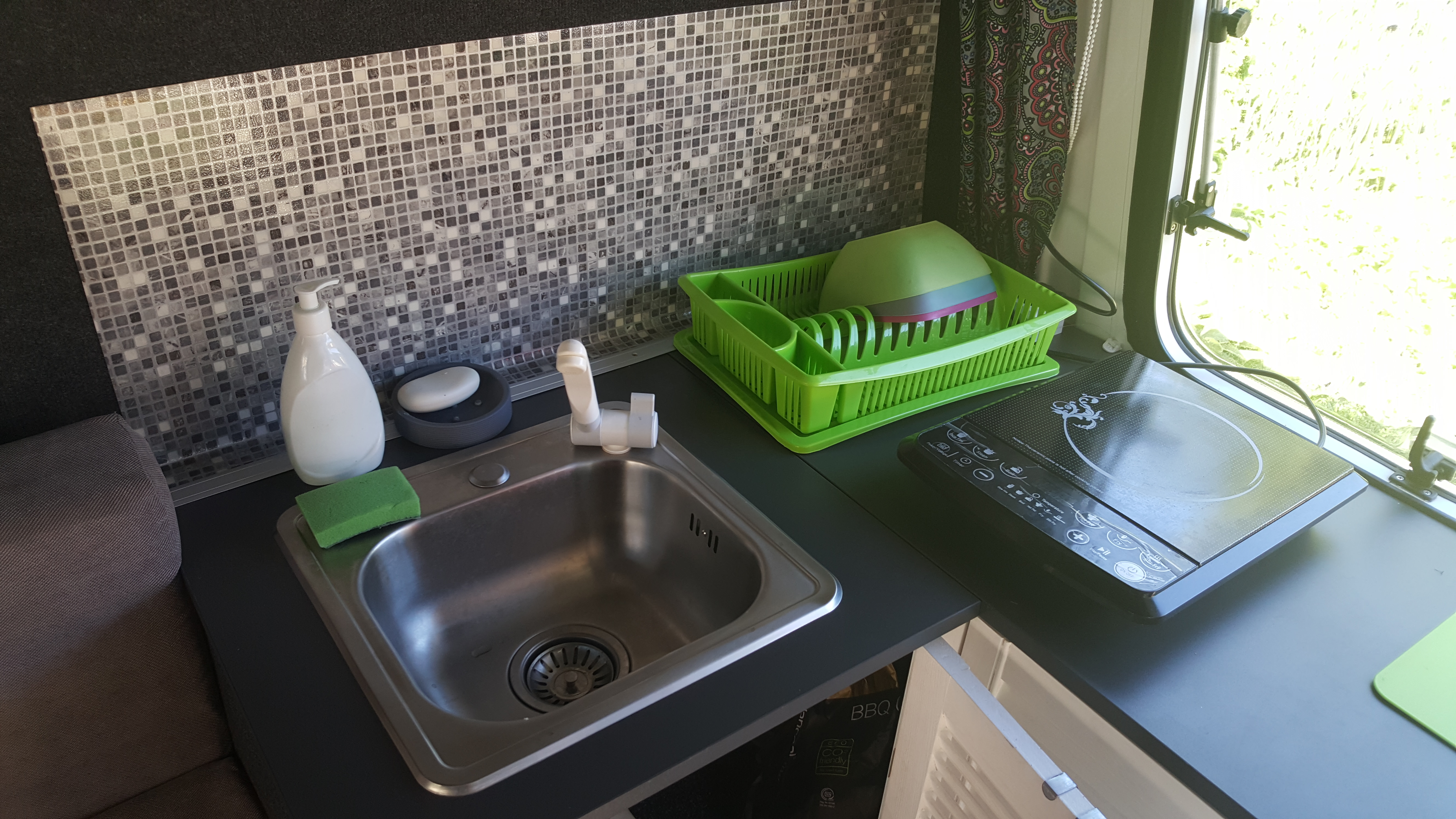

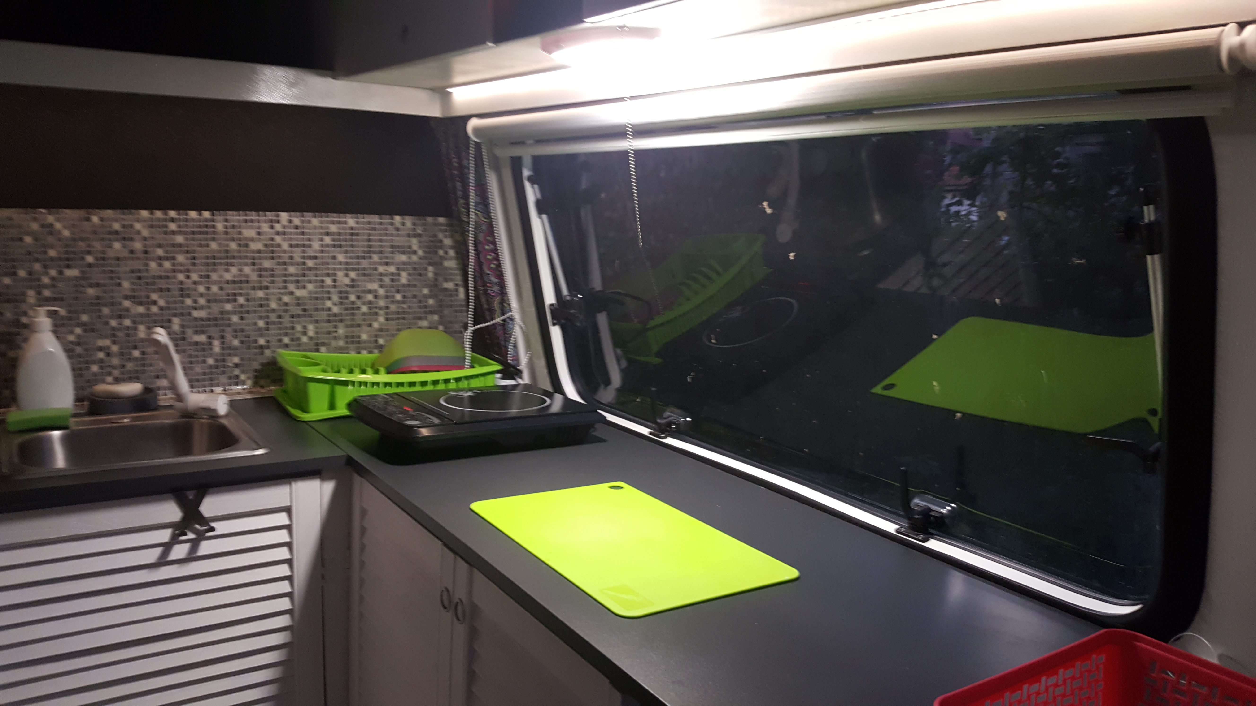

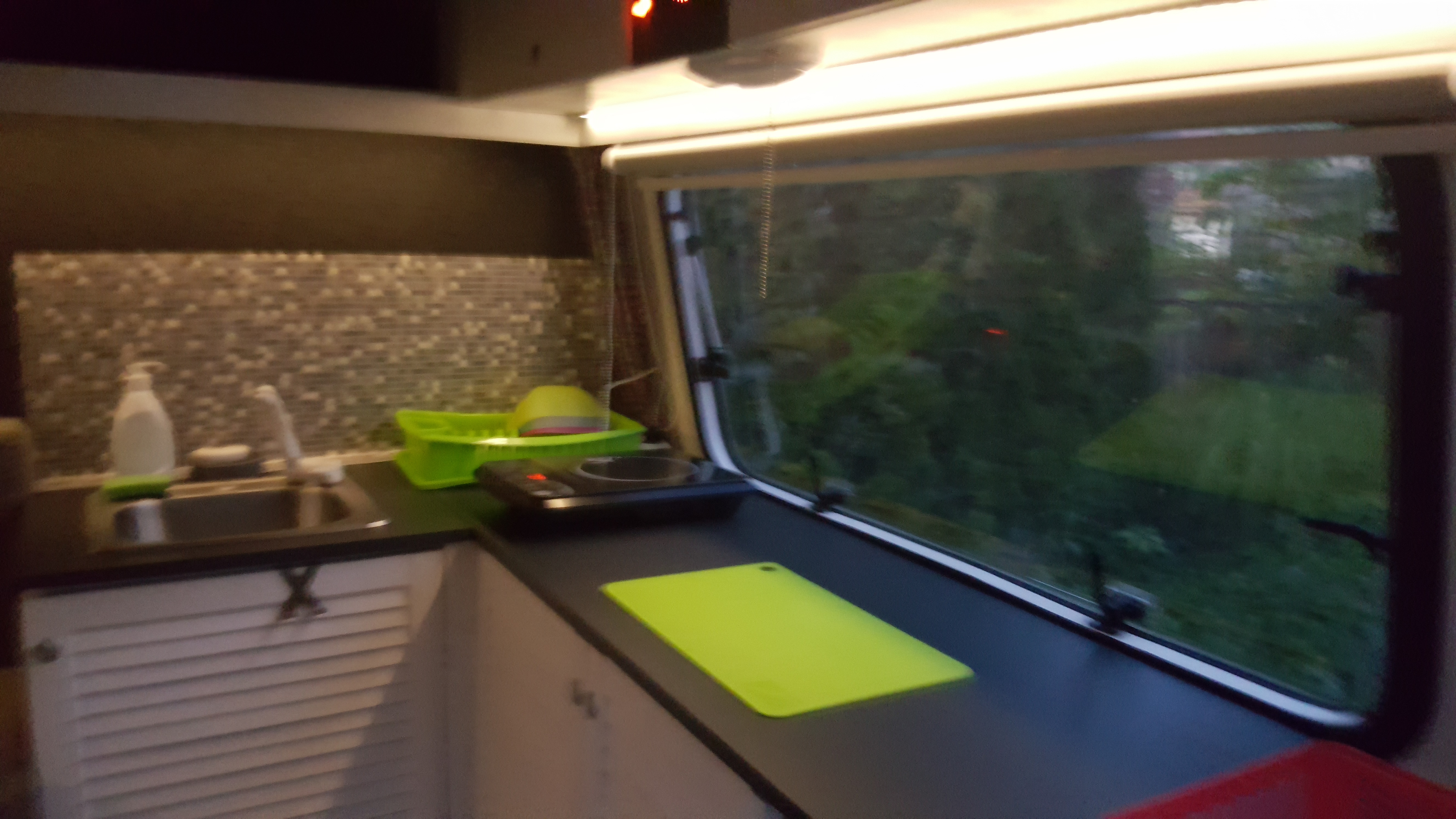

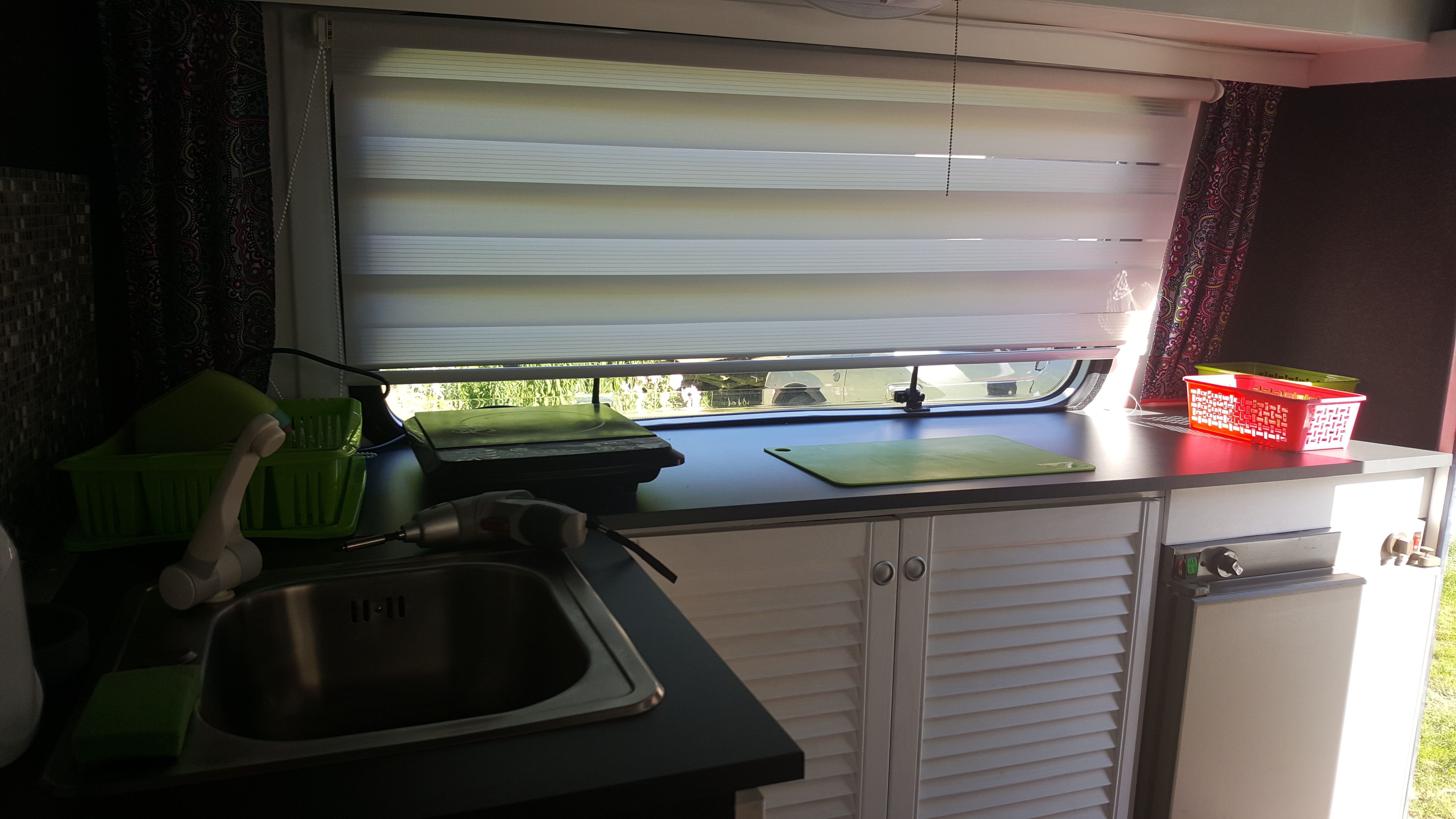

Cześć kuchenna:

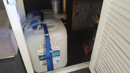

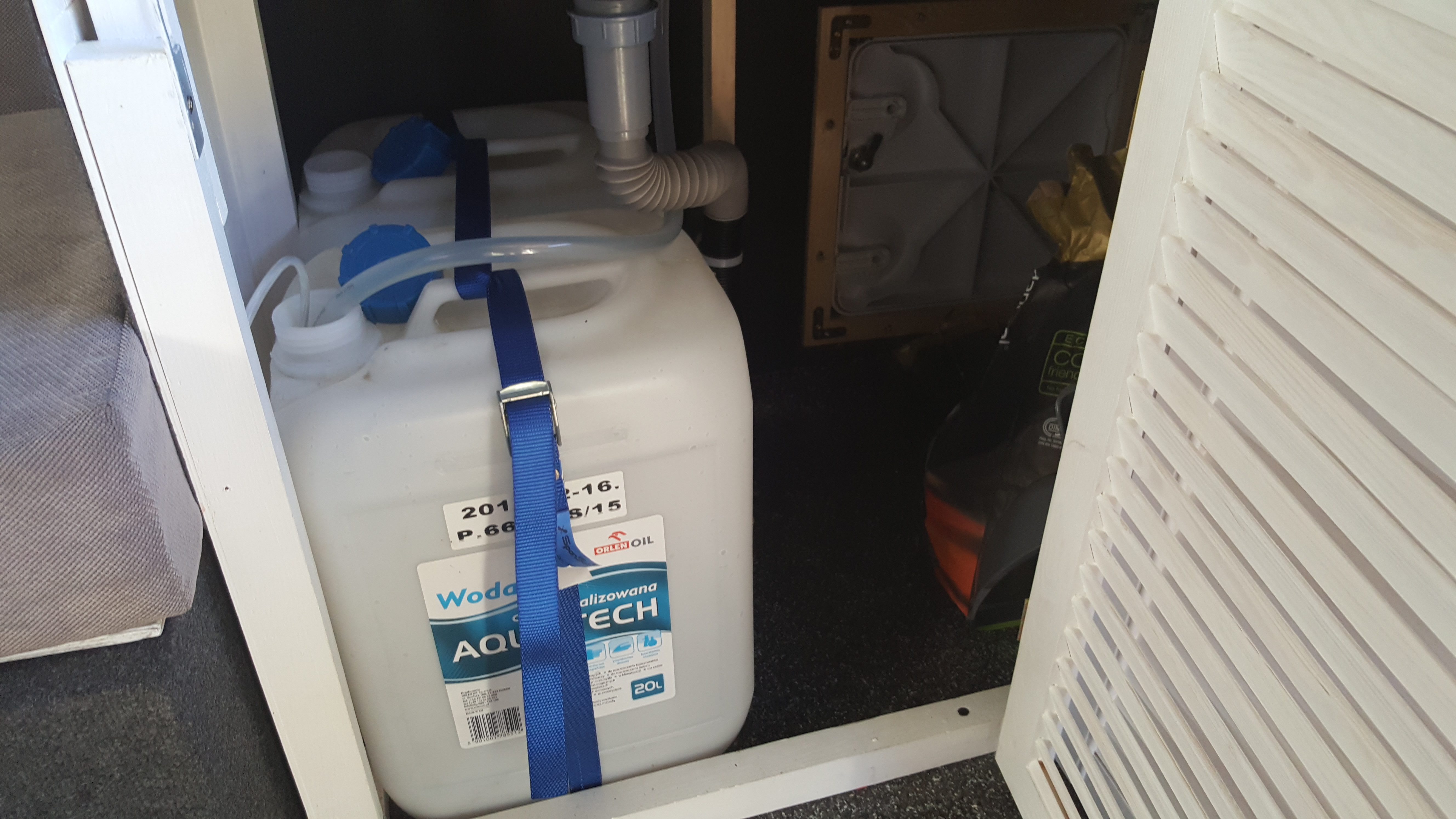

Pod zlewem dwa pojemniki po 20l, szafka jest narożna dlatego zmontowałem od zewnątrz luk aby można było wygodnie obsługiwać tą przestrzeń:
Kuchenka jest jak widać przenośna i tak pozostanie.
Czy to indukcja czy gaz, będzie stawiana na blacie w razie konieczności, normalnie używana na zewnatrz.
Dla nas to chyba najlepszy kompromis i tak ma być :)

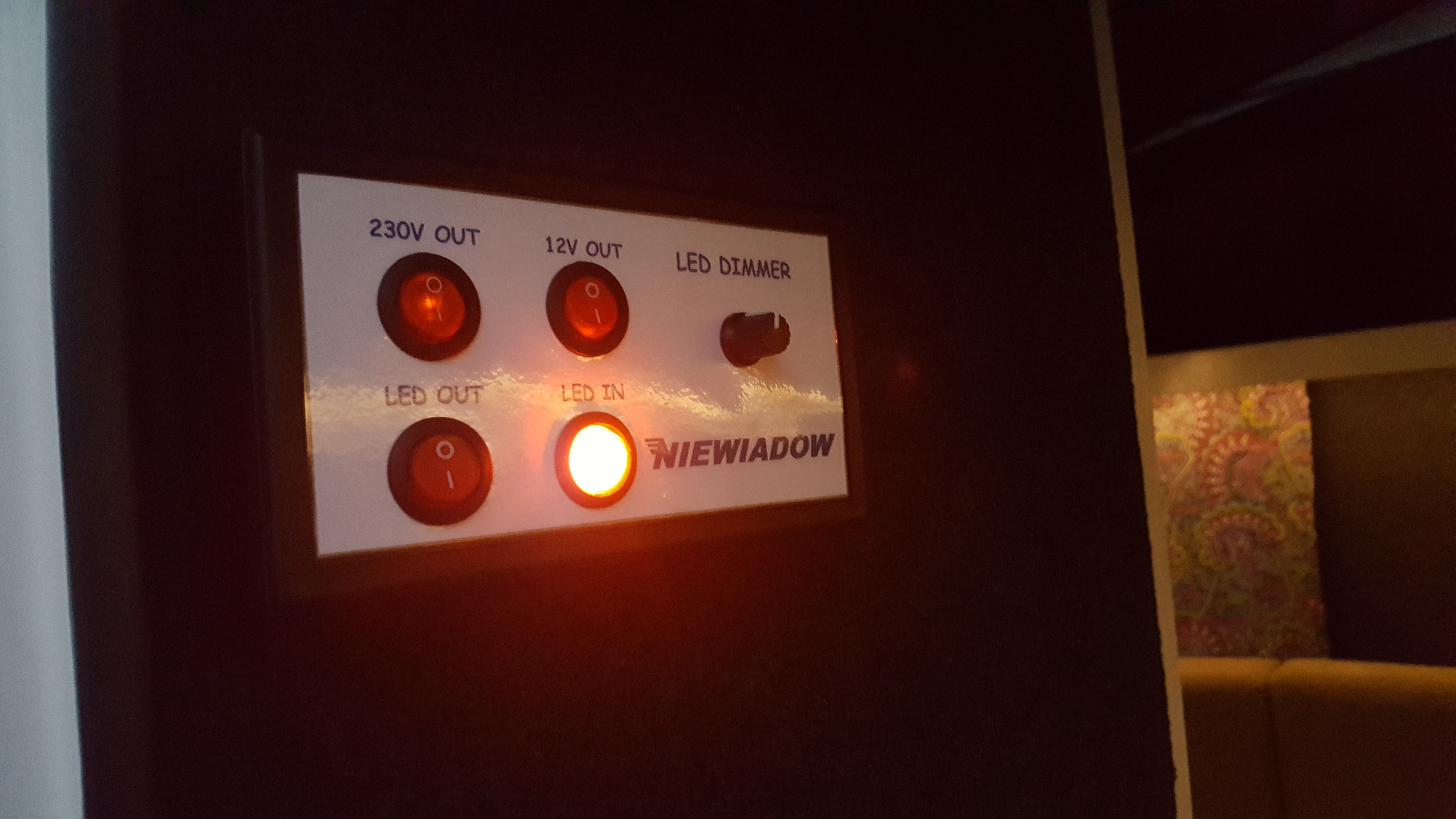

Na szafie mini centralka stresująca elektryką:
Jest włącznik oświetlenia ledowego wewnątrz przyczepy(pasek Led biegnie wokoło przyczepy) z możliwością sciemniania. Włącznik światła na zewnątrz i włączniki zewnętrznych gniazd 230V i 12V.
Na górnej półce gniazdo 12V, moduł ładowarki i miernik napięcia:
Na szafie przy łóżku gniazdo 230V, 12V oraz kolejny moduł ładowarki i gniazdo 230V po przetwornicy. Na blacie również podwójne gniazdo 230V.

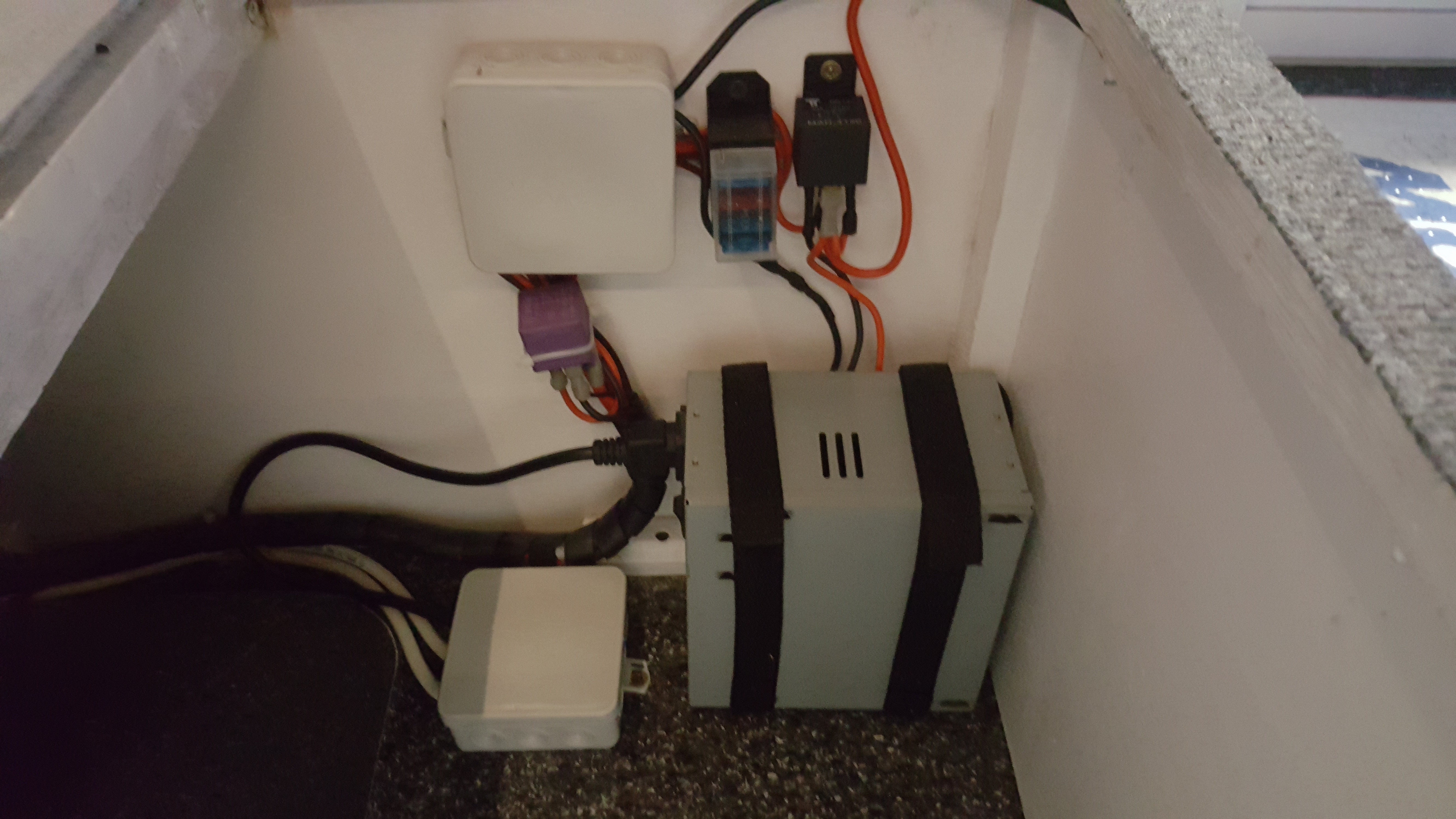

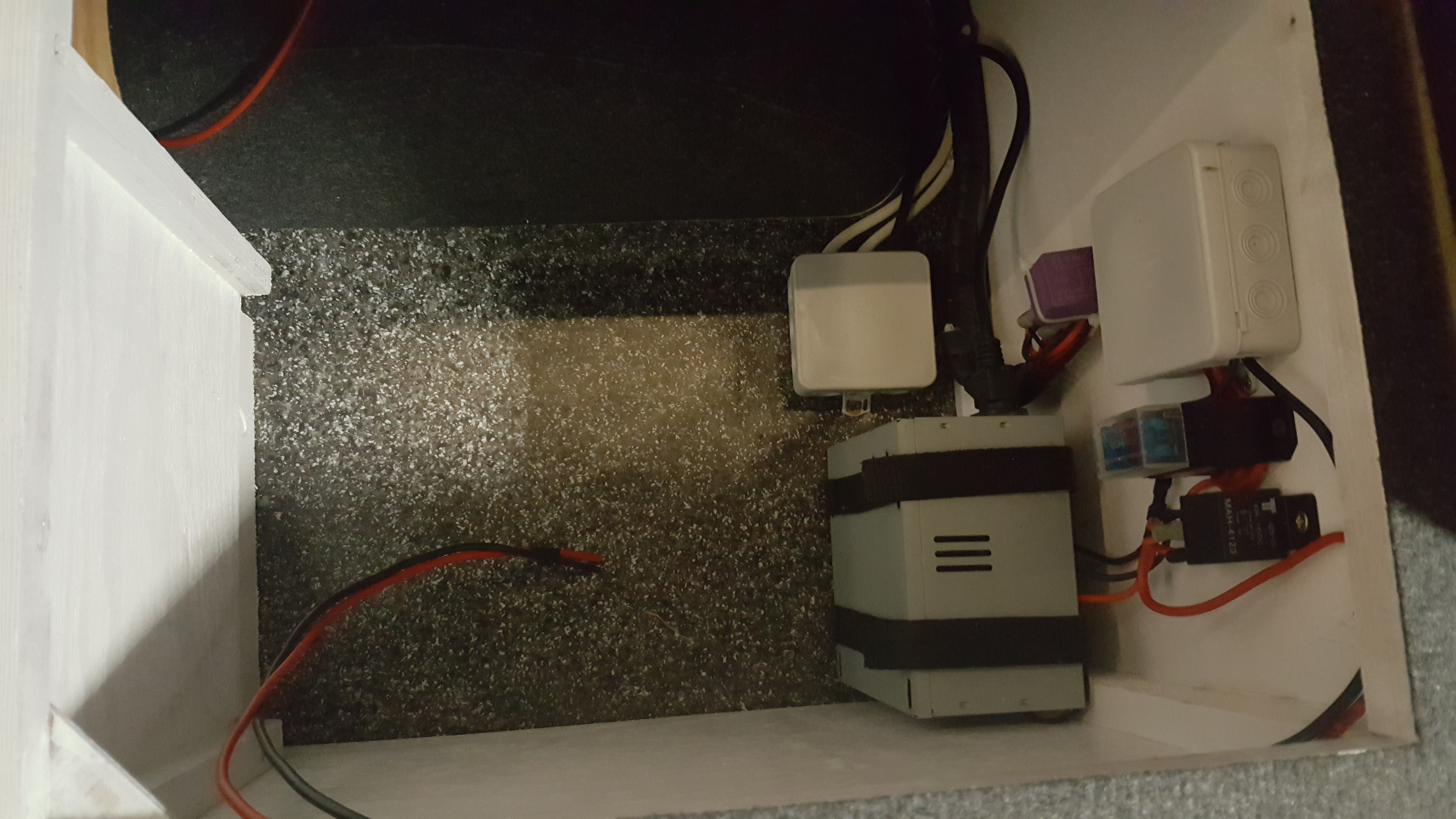

Teraz trochę bebechów:
Instalacja z przekaźnikem który załącza zasilacz po pojawieniu się 230V. Cztery obwody 12V zabezpieczone bezpiecznikami:
-szafa
-półka przód
-kuchnia
-Półka tył
Mikrostyk w kranie zabezpieczony jest kolejnym przekaźnikiem.
Jak widać miejsce na aku jest naszykowane, przewody do solara również wystarczy kupić i podłączyć :)

Elegancko ale ja bym jednak przemyślał rozmieszczenie ciężaru bo te dwie bańki z lewej strony budy to sporo.

Podasz namiary na te wsporniki do półki na laptopa, są rewelacyjne.
