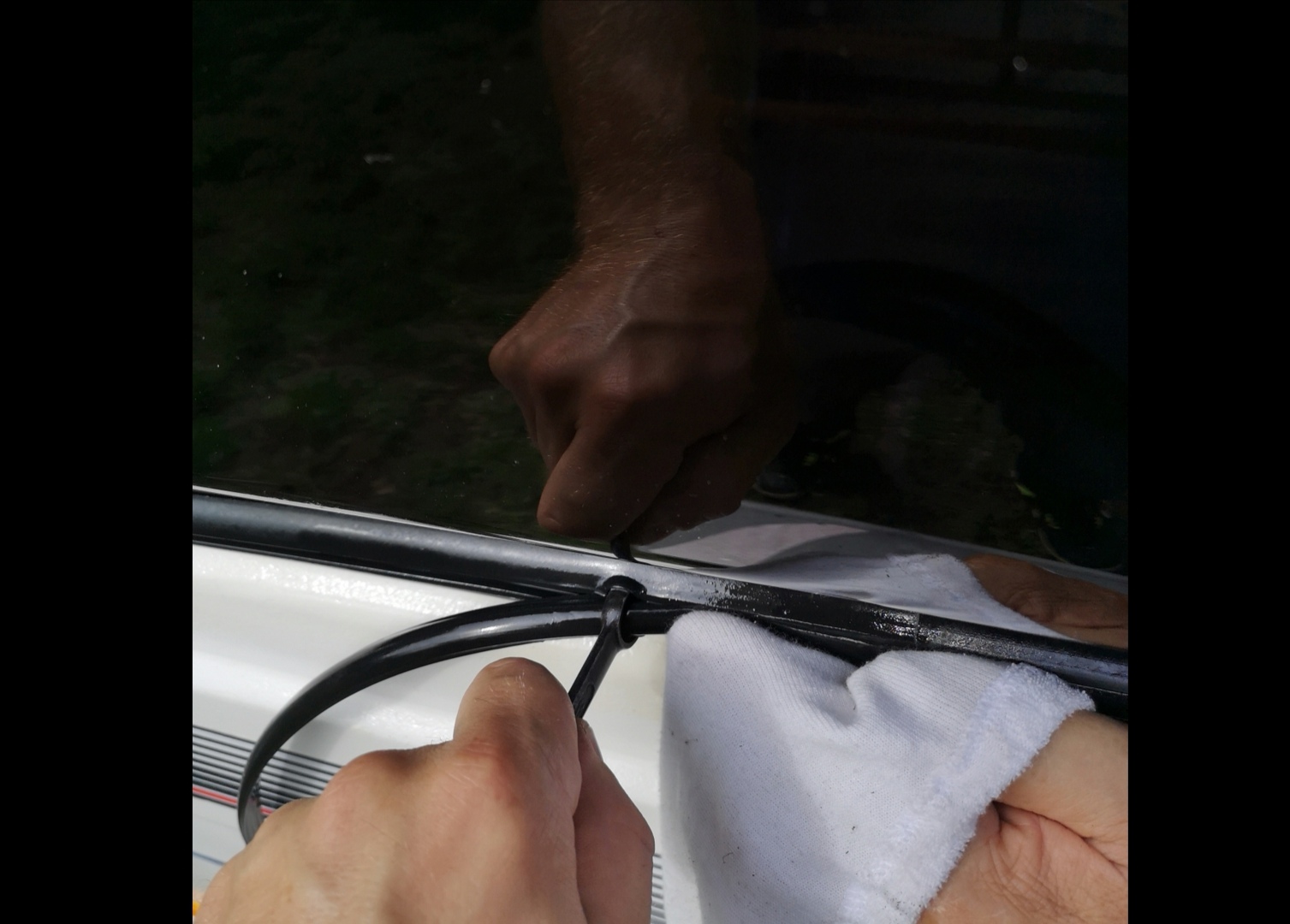

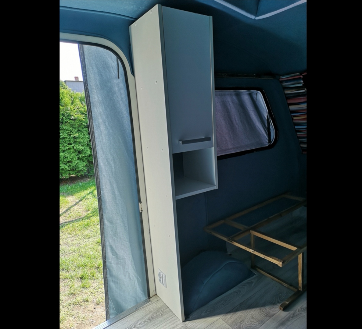

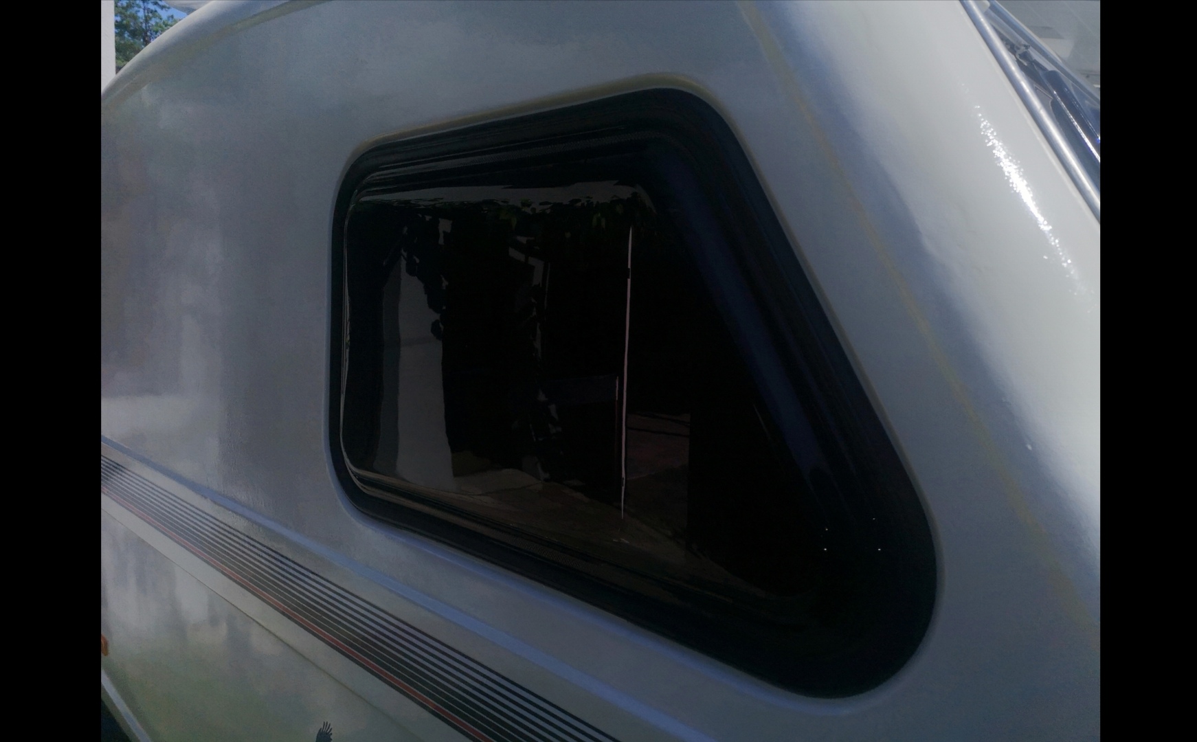

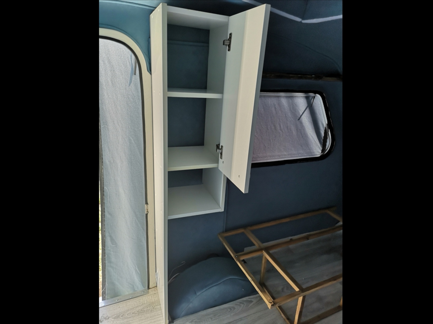

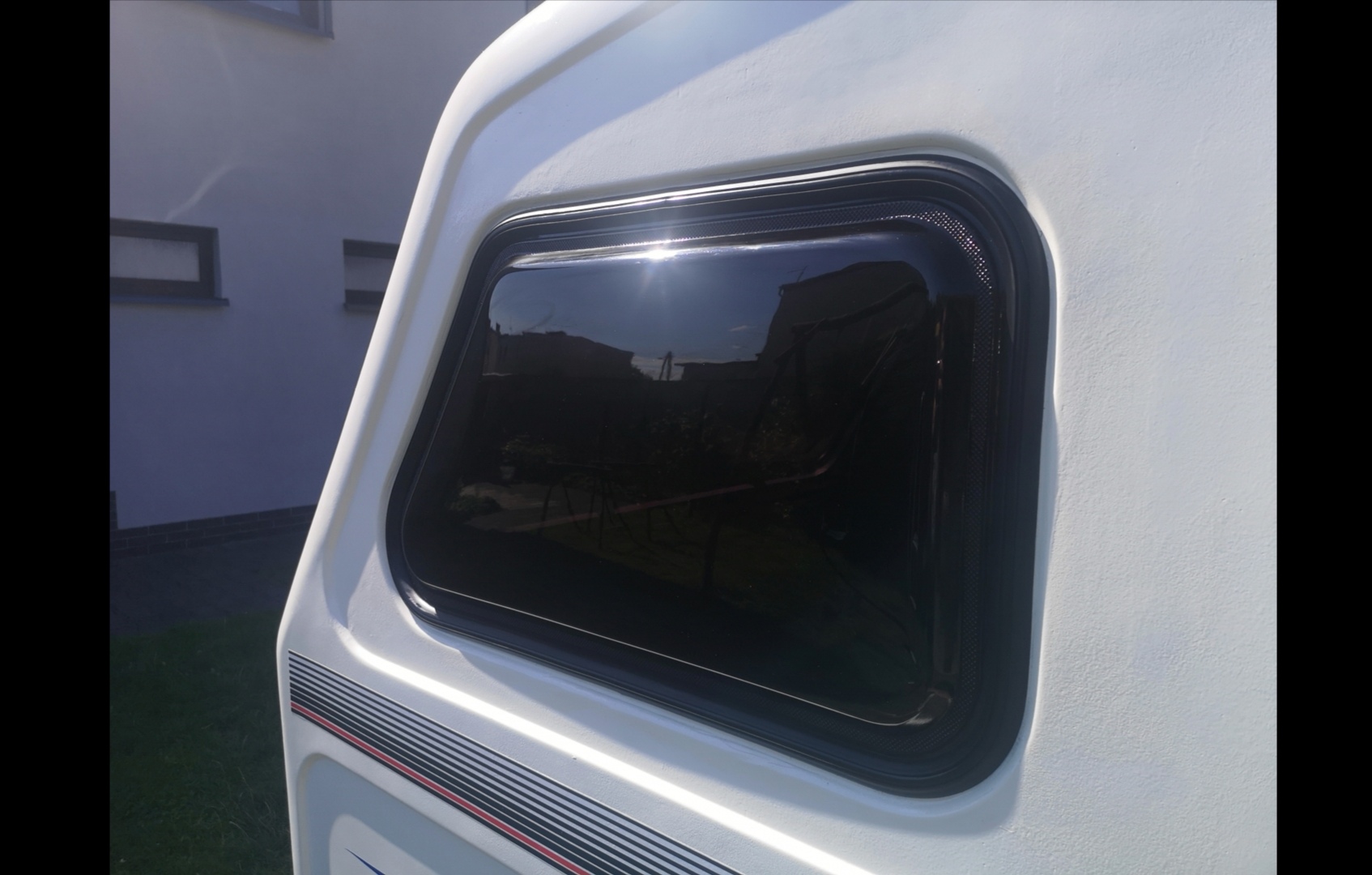

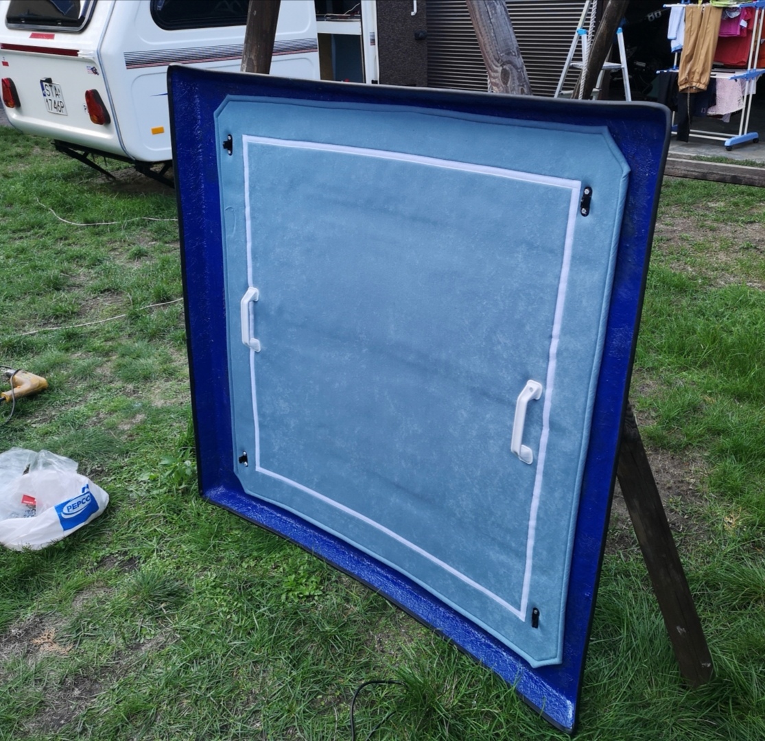

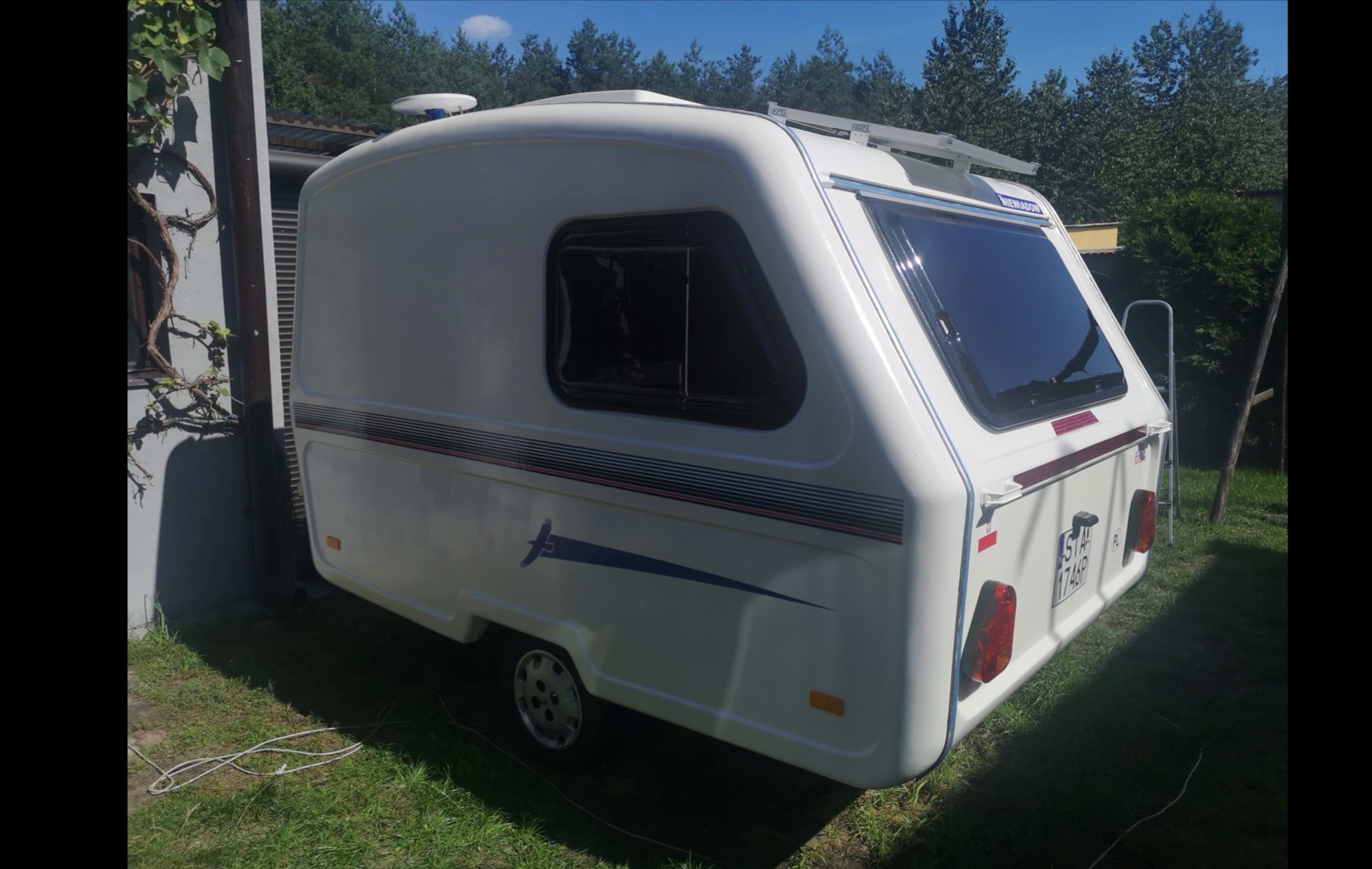

No i poradziłem sobie z szybami bocznymi :) Znalazłem własny patent. Założenie uszczelki oraz klina 90min na okno. A więc tak otwór okienny oraz ranty szyby delikatnie przeczyscilem pilnikiem aby usunąć wszystkie nierówności. Uszczelka na laminat i szyba wciskana do okoła z pomocą mało ostrego śrubokręta. Weszła pięknie. Oczywiście podczas wkładania używałem silikonu w sprayu. Do włożenia klina użyłem klucza oczkowego - rozmiar 11 (sprawdził się idealnie). Zrobiłem tez otwierany dach oraz szafkę, która jest raczej skromnych rozmiarów. Pod nią będzie łóżko (miejsce na nogi) dlatego jest zamontowana na jednej bocznej ściance (dojdą jeszcze wzmocnienia) Na chwilę obecną zabieram się za kuchenkę - pomocnika mam także robota powinna iść do przodu :)

Lukasz_b20 pisze: Uszczelka na laminat i szyba wciskana do okoła z pomocą mało ostrego śrubokręta.
Panie,od pradawien szyby stałe zakłada się przy pomocy sznurka :D

W ence wymieniajac uszczelki zrobiłem dokładnie tak samo. Najpierw uszczelka a pozniej szyba. Do montażu klina użyłem specjalnego narzędzia. Nie pamiętam nazwy ale znajdziesz gdzieś w wątkach remontowych. Fakt, narzędzie drogie. Kosztowało coś ok 100 zł,ale przyda się do montażu okien we wielorybie. Może niepotrzebnie generuje koszty ale praca przy klinie zajmuje kilka minut.

A potem uszczelka pięknie rozchodzi się/luzuje w nieco (jak to bywa) za dużym otworze okiennym i mamy piękną szczelinę ;) Ile razy widziałem to w naszych klubowych przyczepach...
Już to opisywałem w moim wątku, zerknijcie: viewtopic.php?p=130134#p130134
Lukasz_b20 pisze:Uszczelka na laminat i szyba wciskana do okoła z pomocą mało ostrego śrubokręta. Weszła pięknie.
Dobrze zrobiłeś. Masz uszczelkę wyłożoną po całym obwodzie otworu i o to chodzi.

BoskiWalenty pisze:W ence wymieniajac uszczelki zrobiłem dokładnie tak samo. Najpierw uszczelka a pozniej szybą. Do montażu klina użyłem specjalnego narzędzia. Nie pamiętam nazwy ale znajdziesz gdzieś w wątkach remontowych. Fakt, narzędzie drogie. Kosztowało coś ok 100 zł,ale przyda się do montażu okien we wielorybie. Może niepotrzebnie generuje koszty ale praca przy klinie zajmuje kilka minut.
Kluczem oczkowym rozmiar 11 też w kilka minut włożyłem klin - działa tak samo jak to narzędzie a koszta zerowe.
