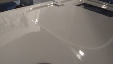

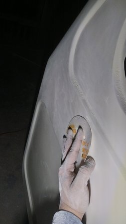

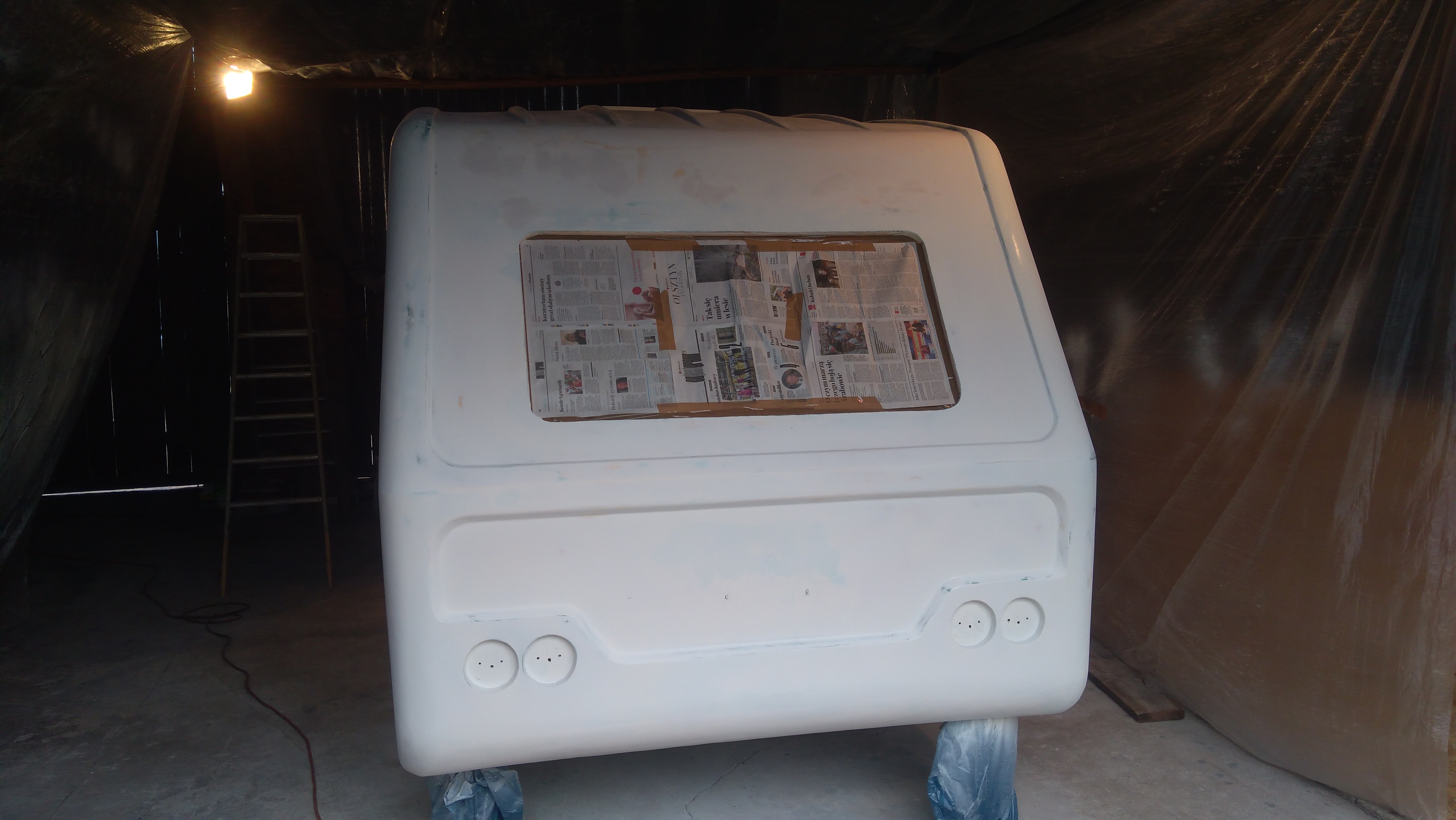

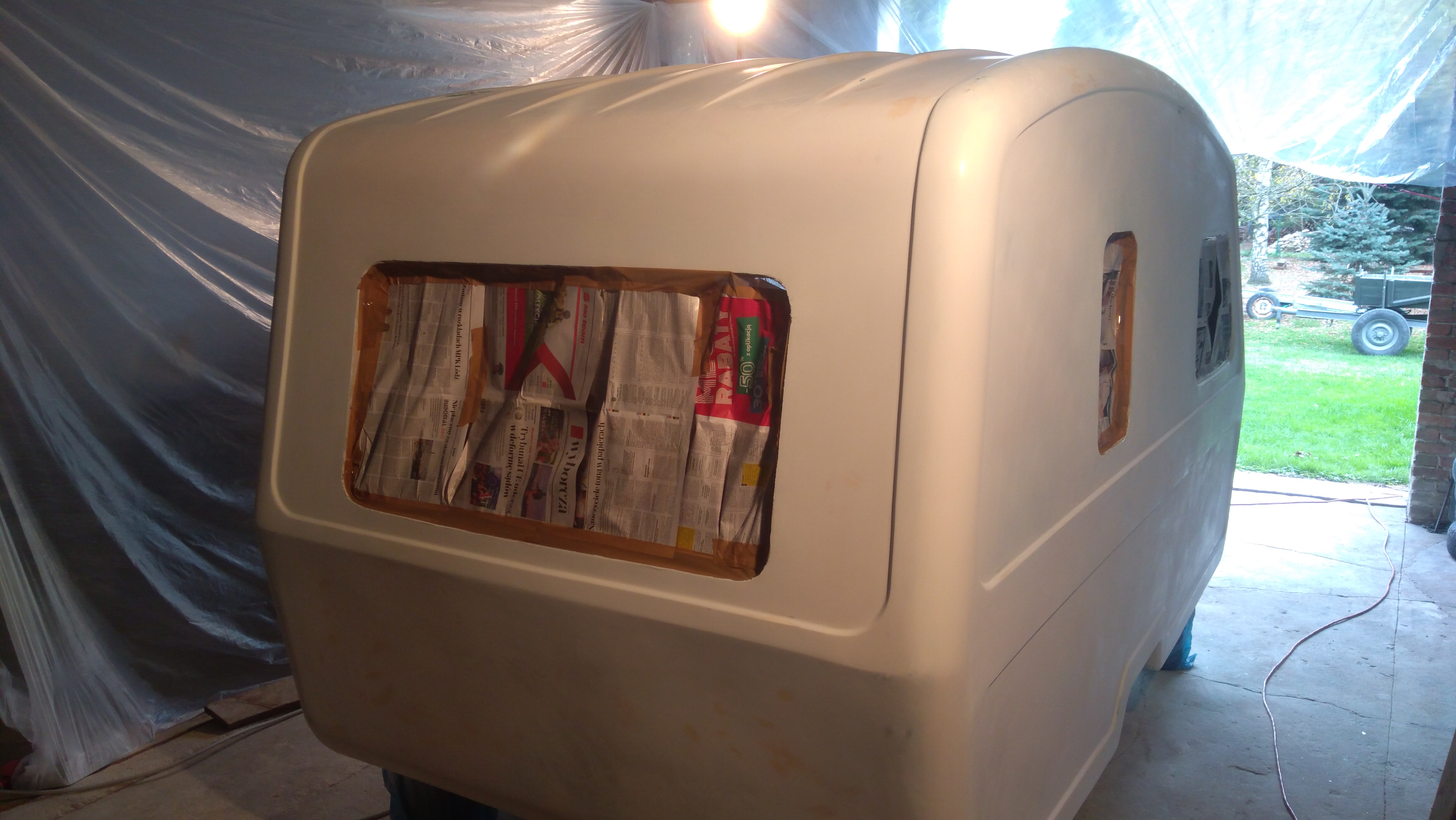

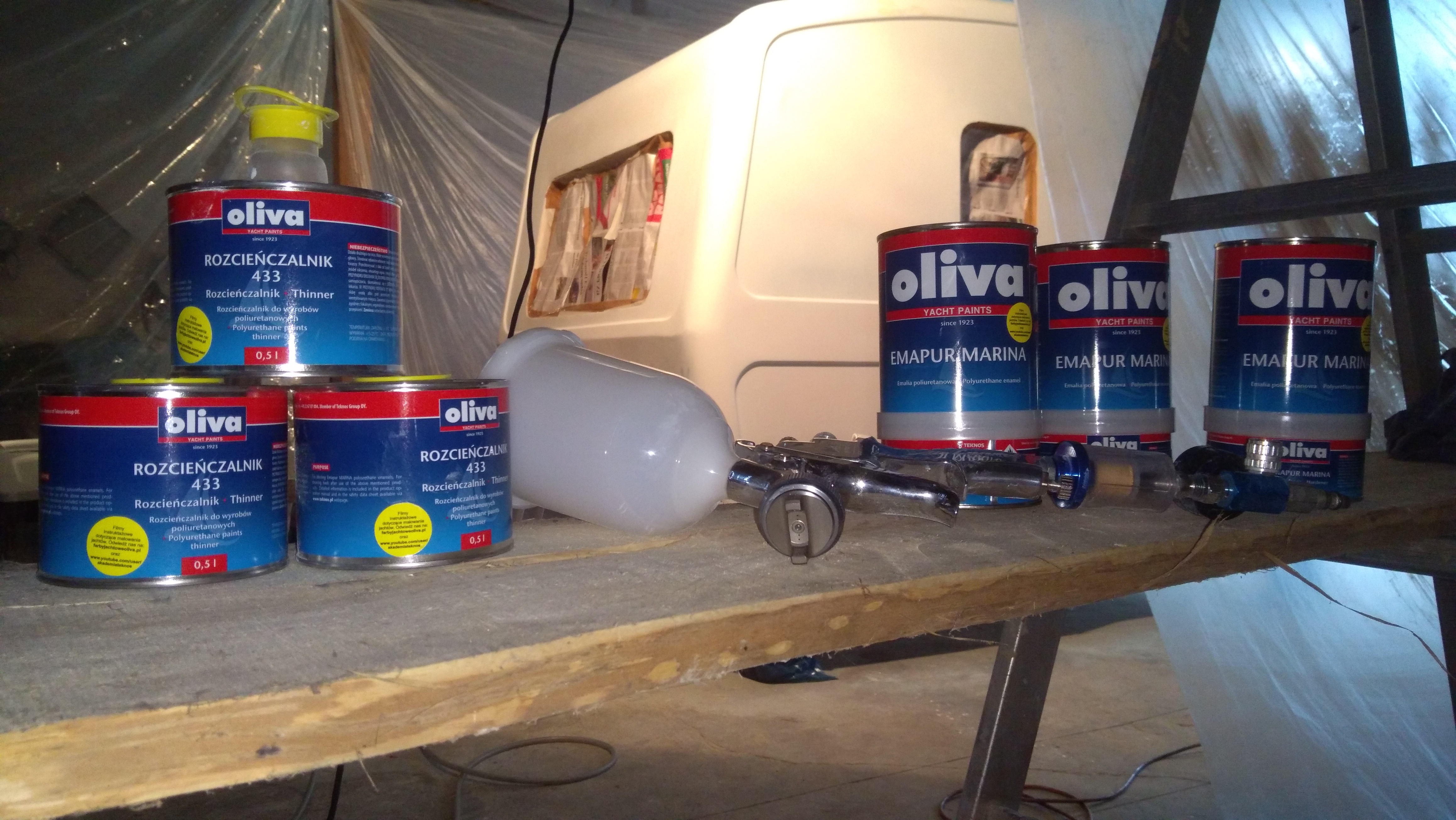

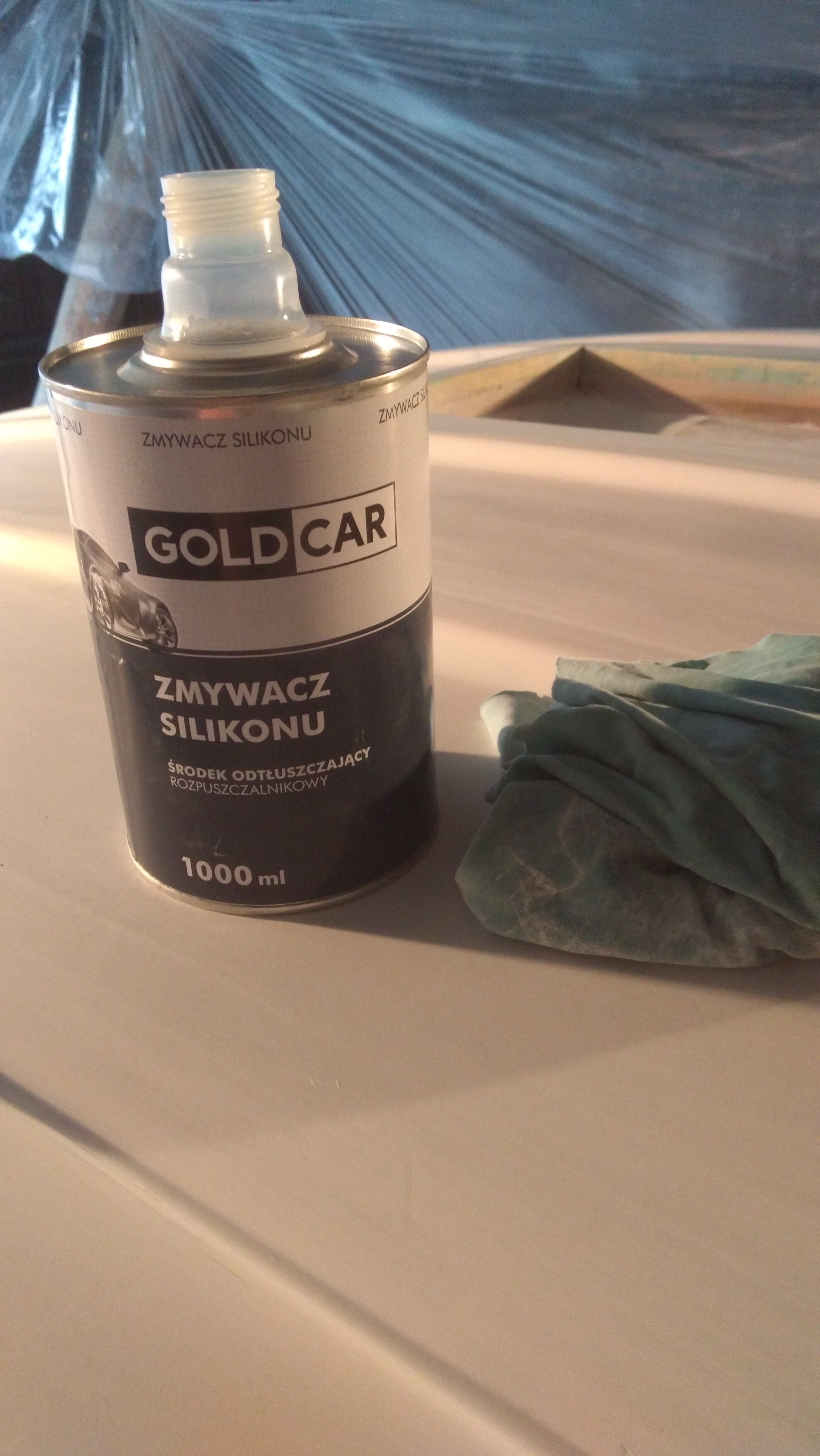

Tydzień wolnego, jedziemy! Dzień pierwszy - wszystko dotarłem, jutro zaciągnę kilka miejsc, które wyszły po podkładzie softem, w poniedziałek rano szlif i myślę, że się uda w poniedziałek lakierek prysnąć ;-).

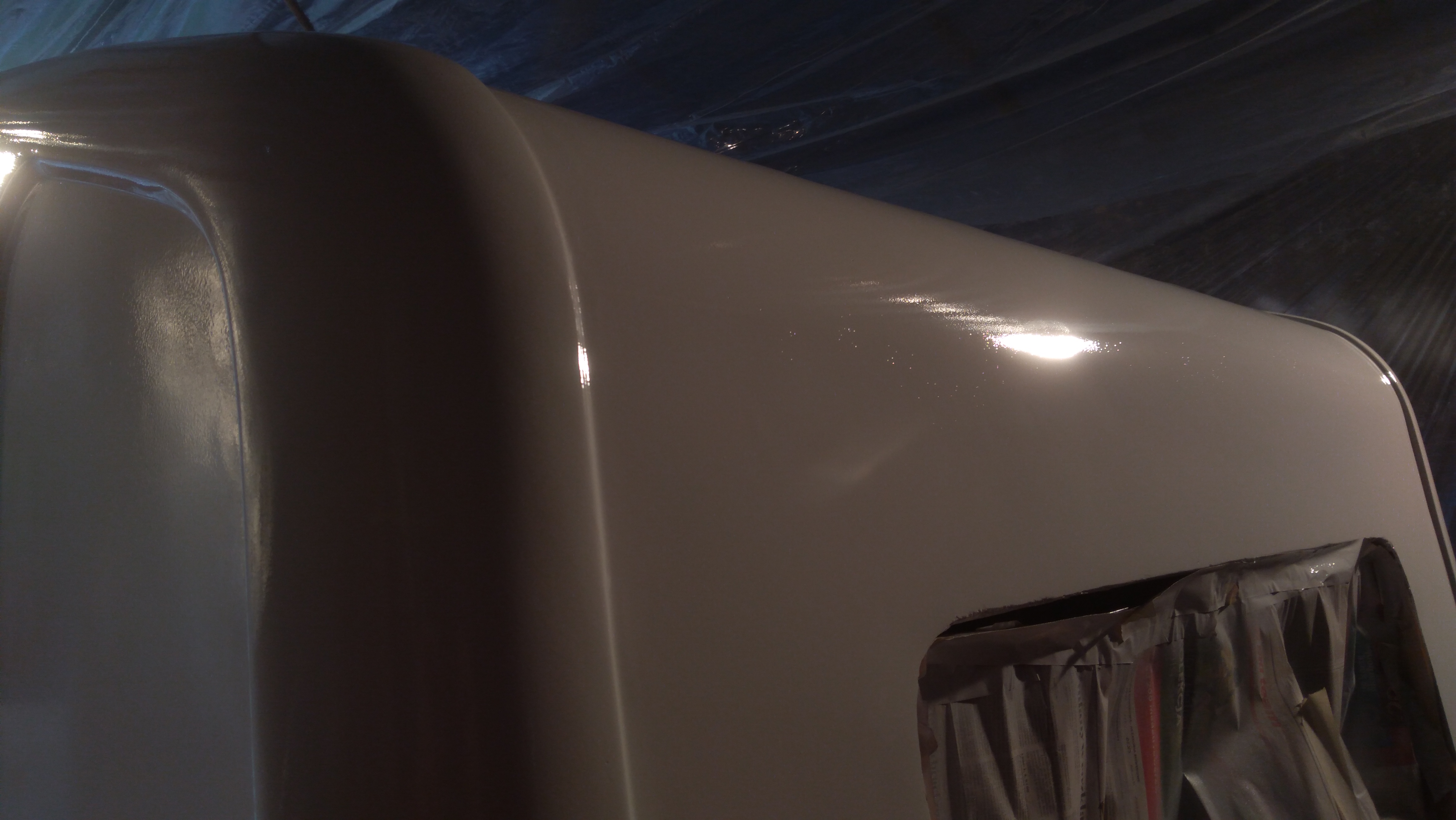

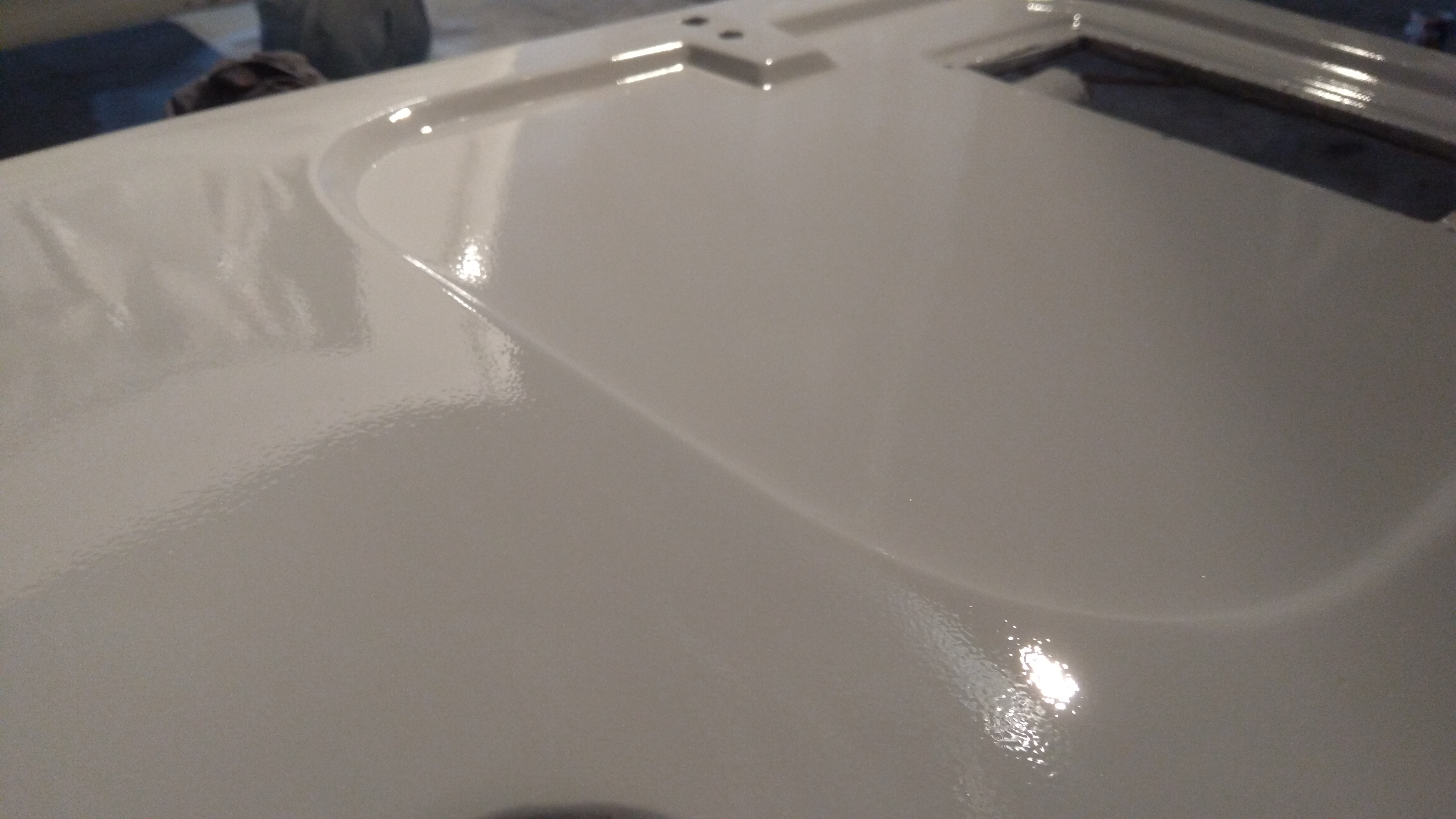

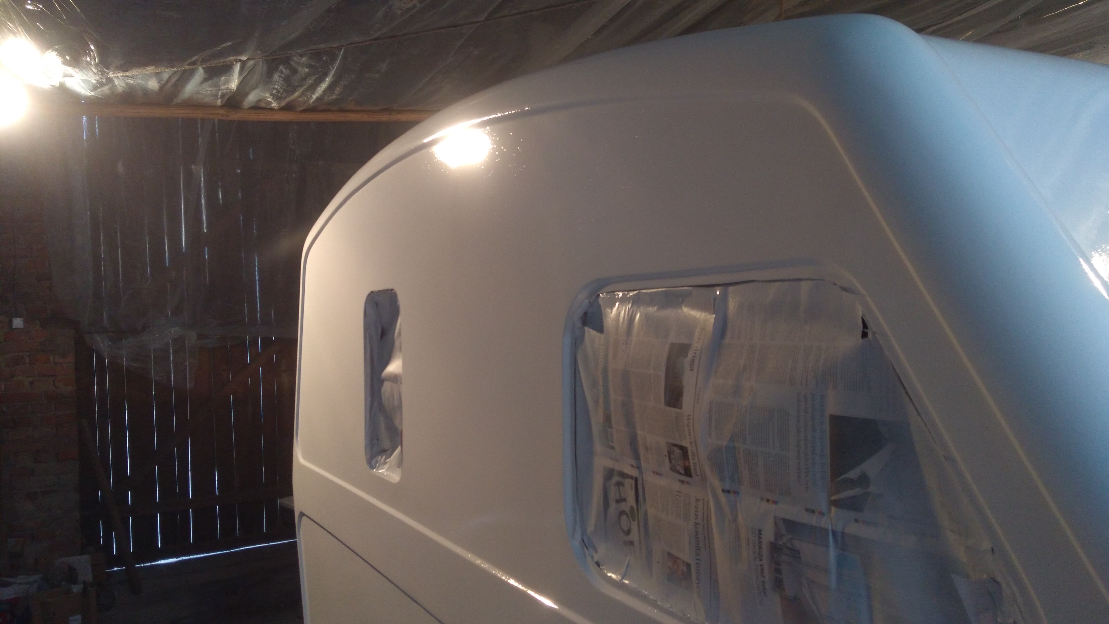

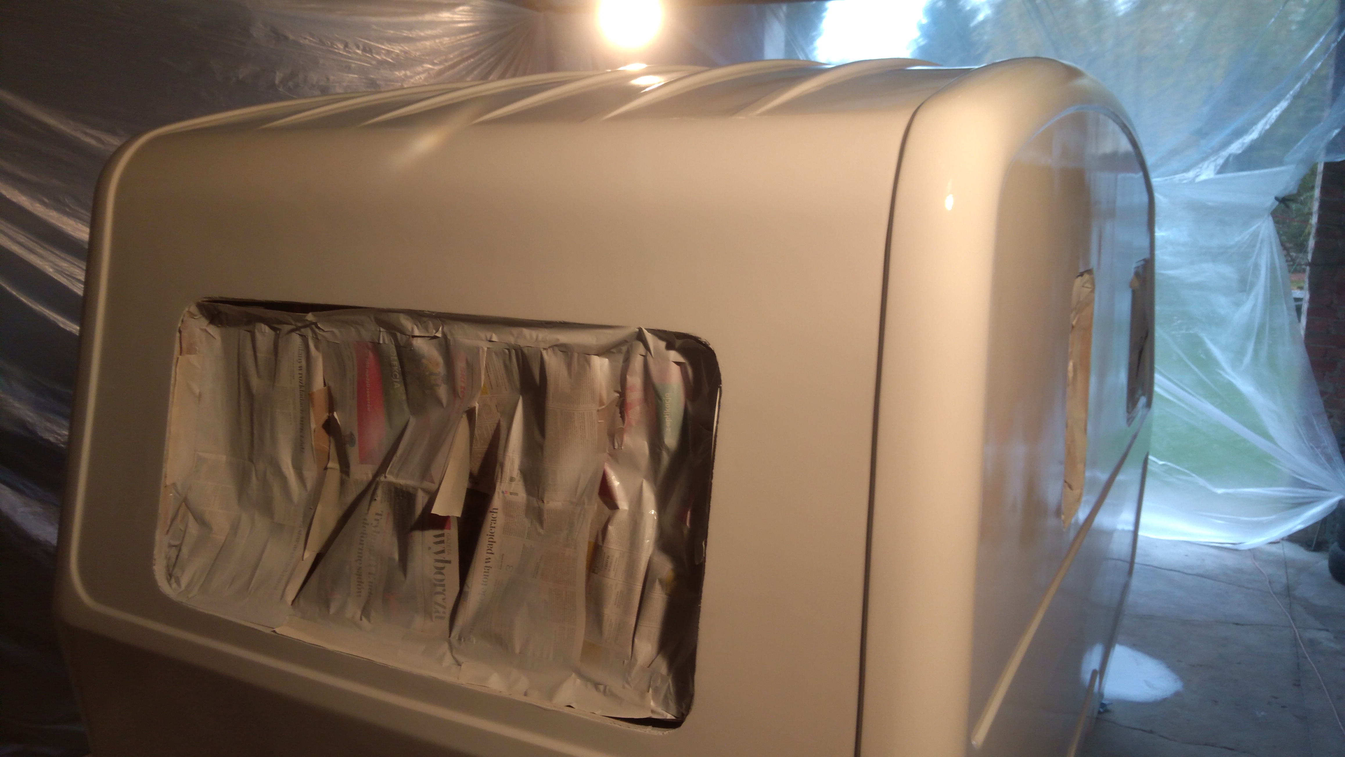

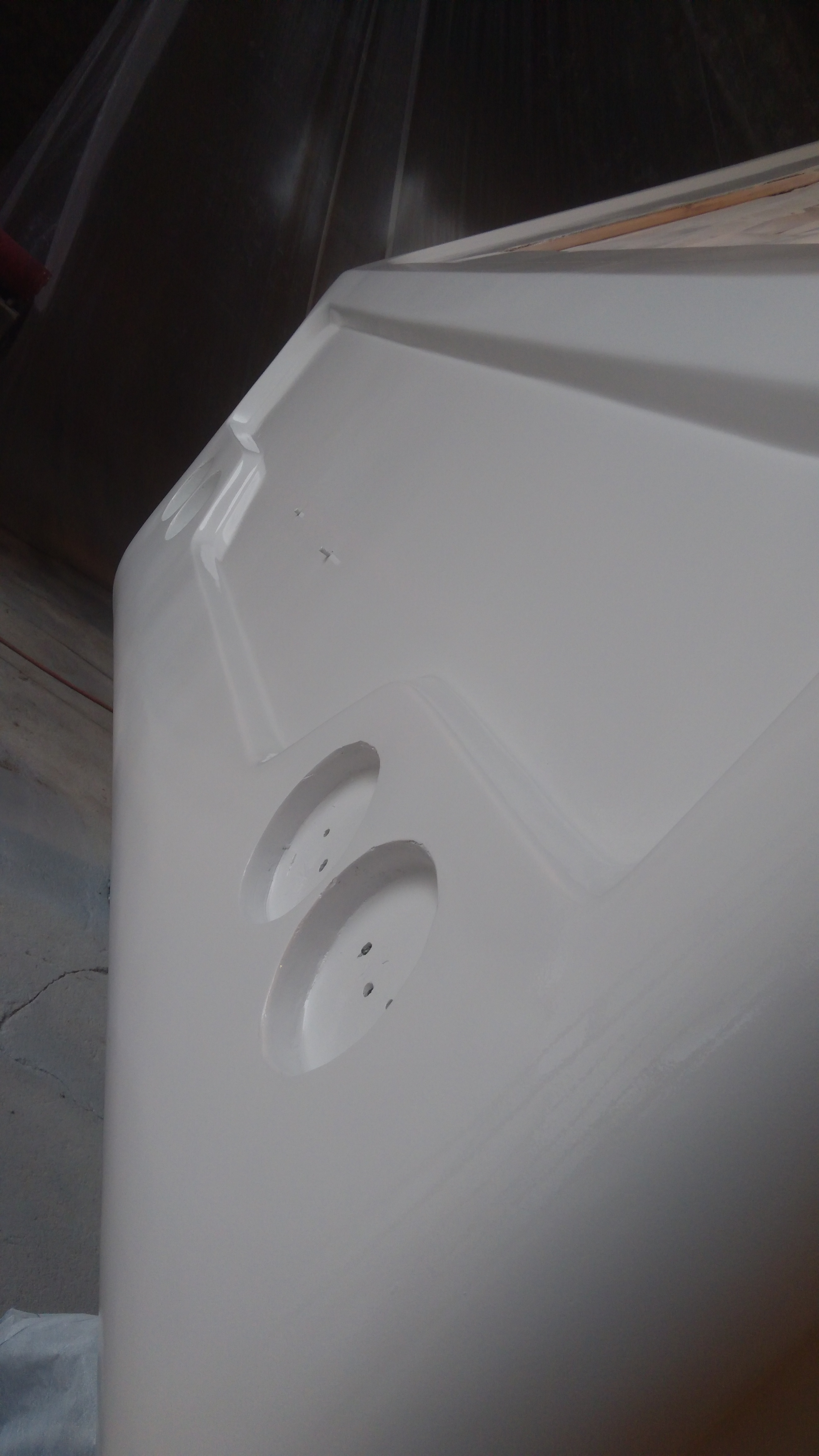

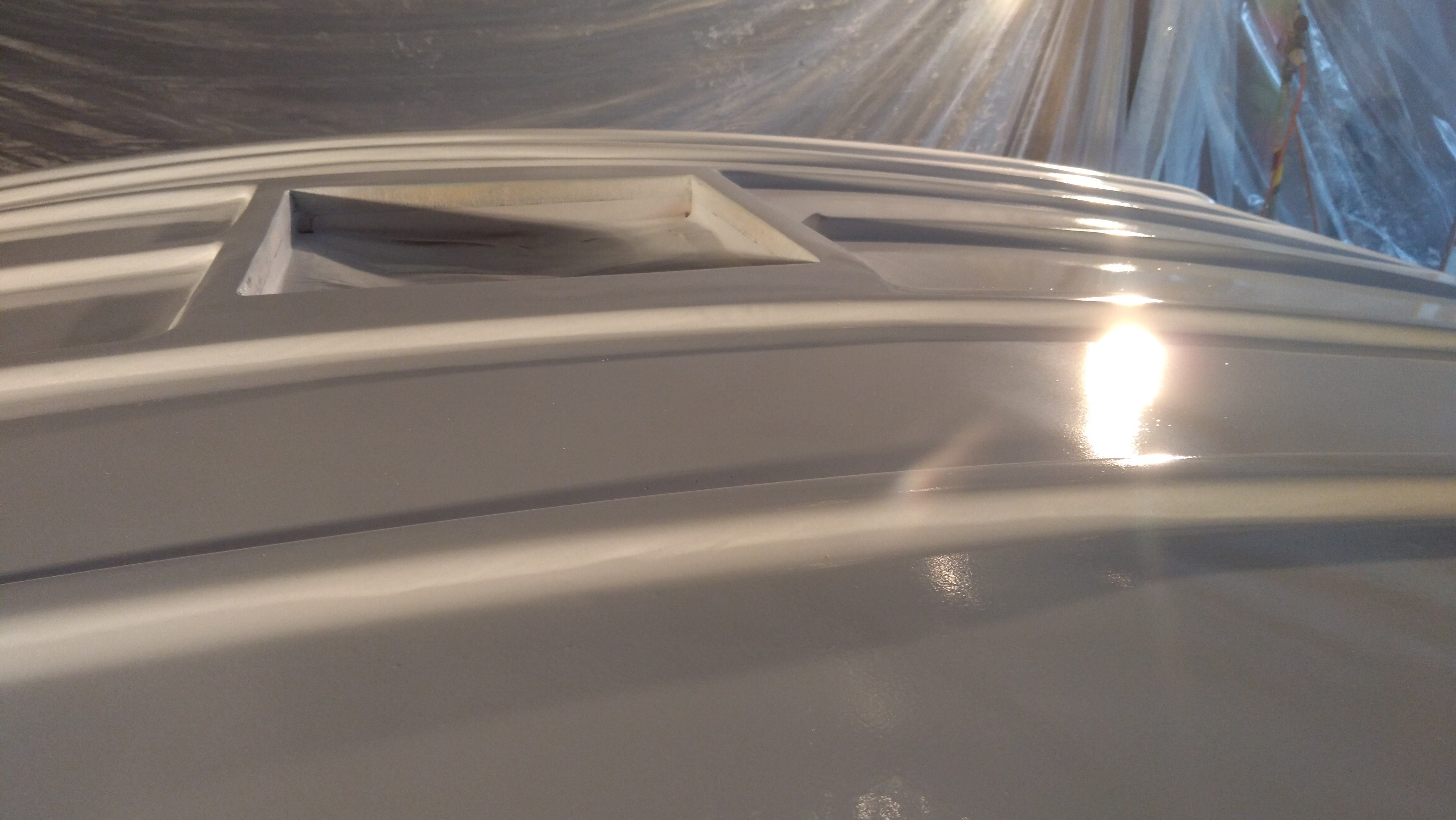

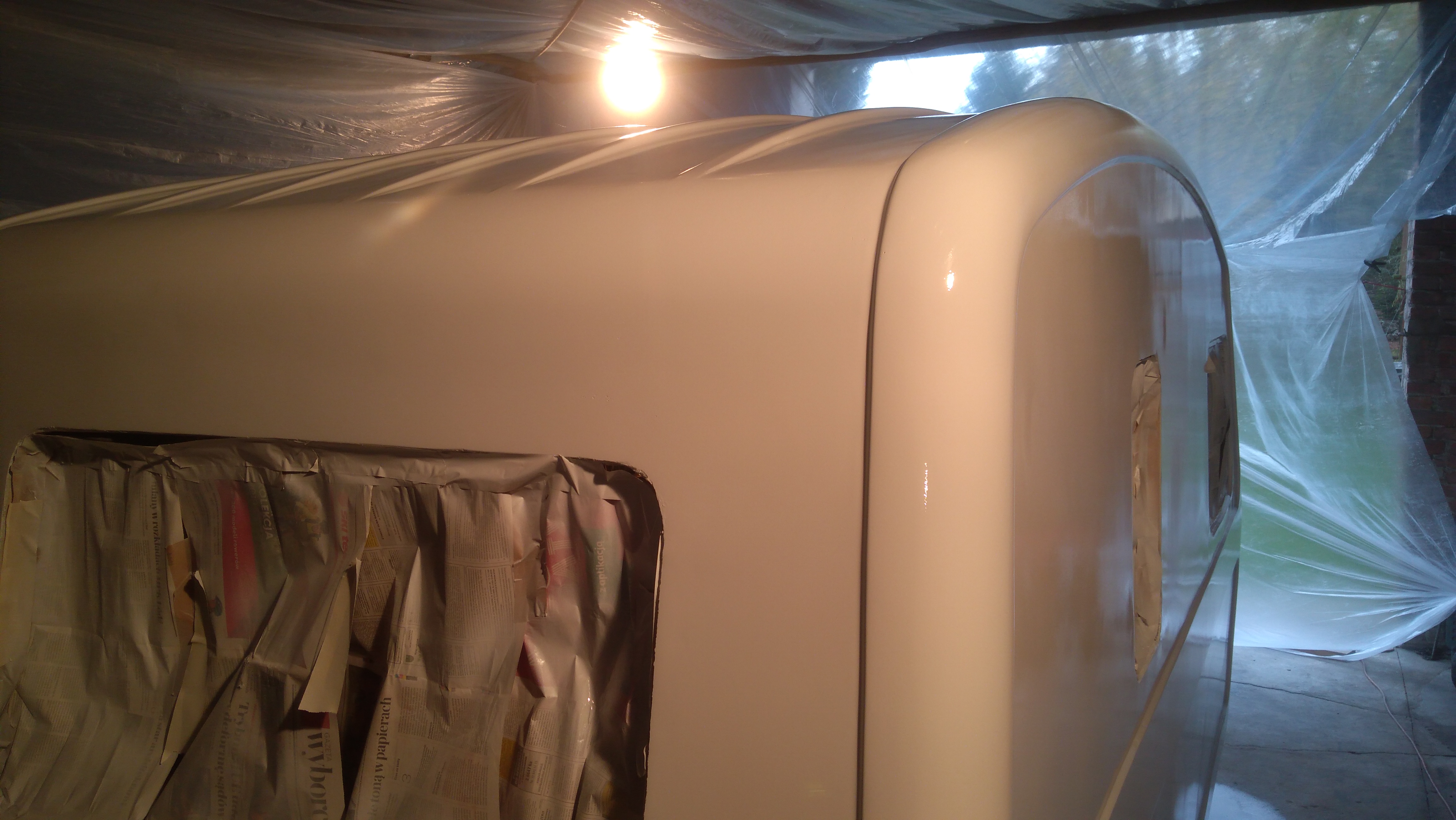

Postautor: Murano » poniedziałek, 4 lis 2019, 14:34
No i podziałane... :mrgreen:
Jeden etap z głowy!

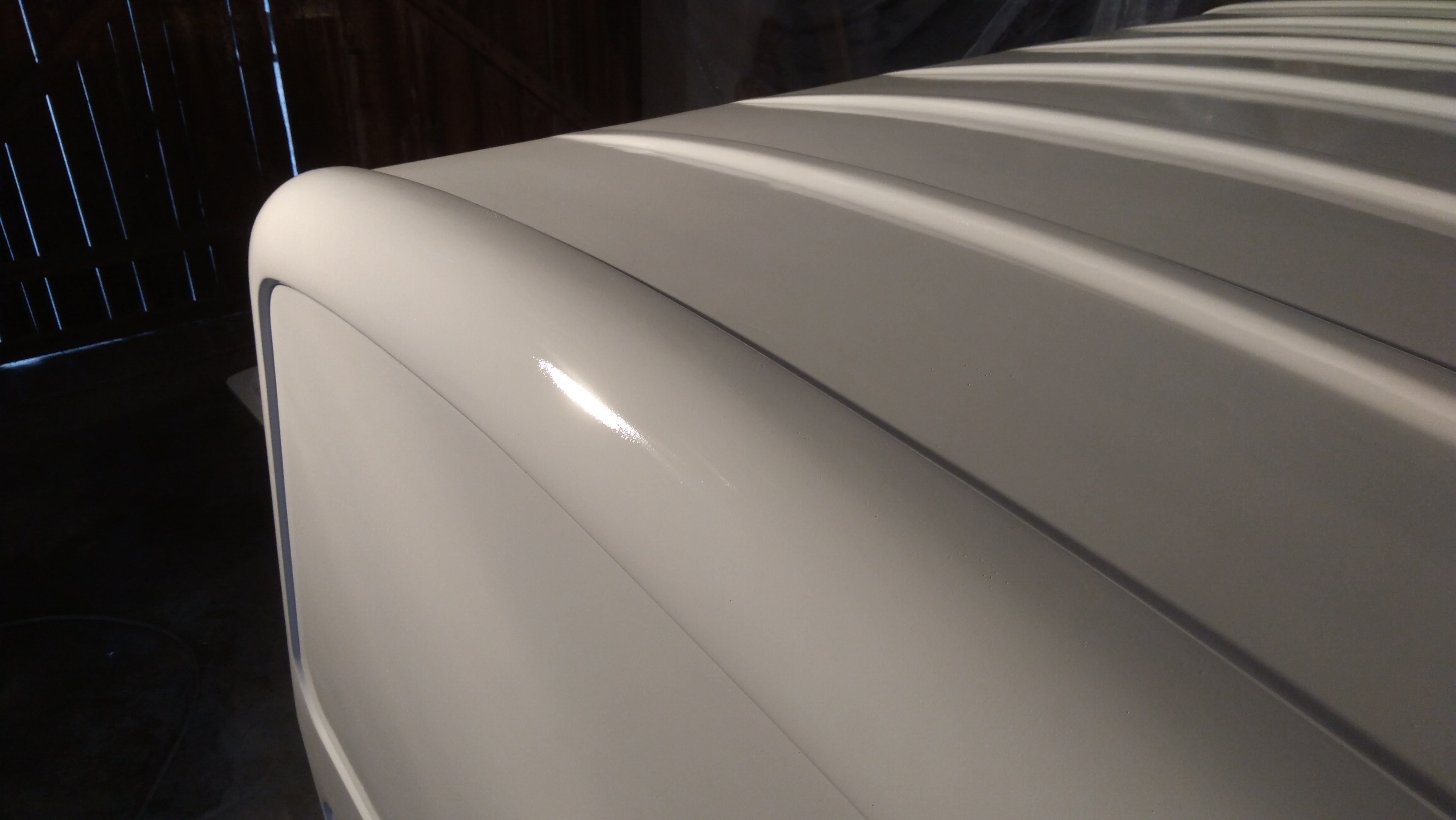

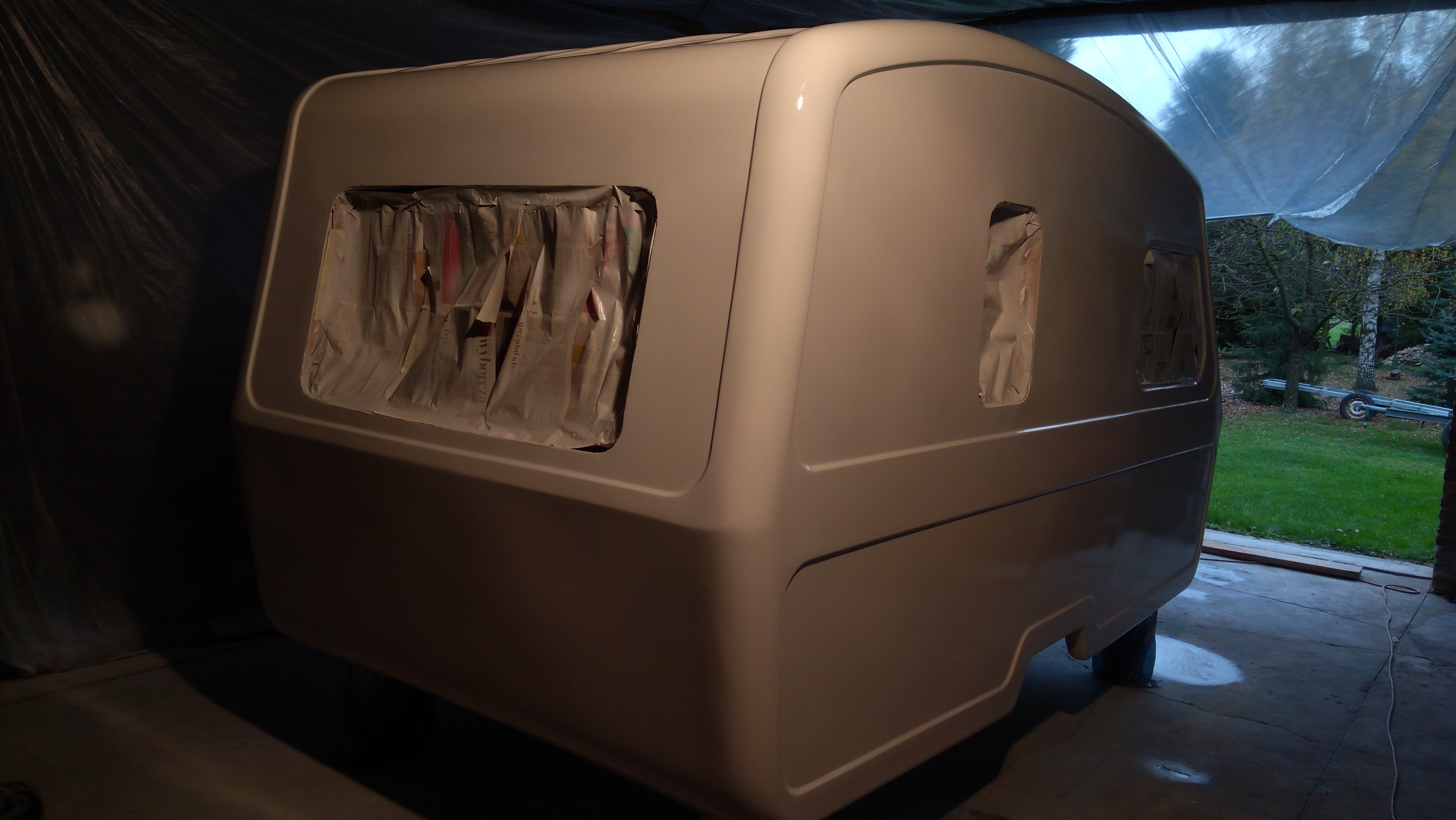

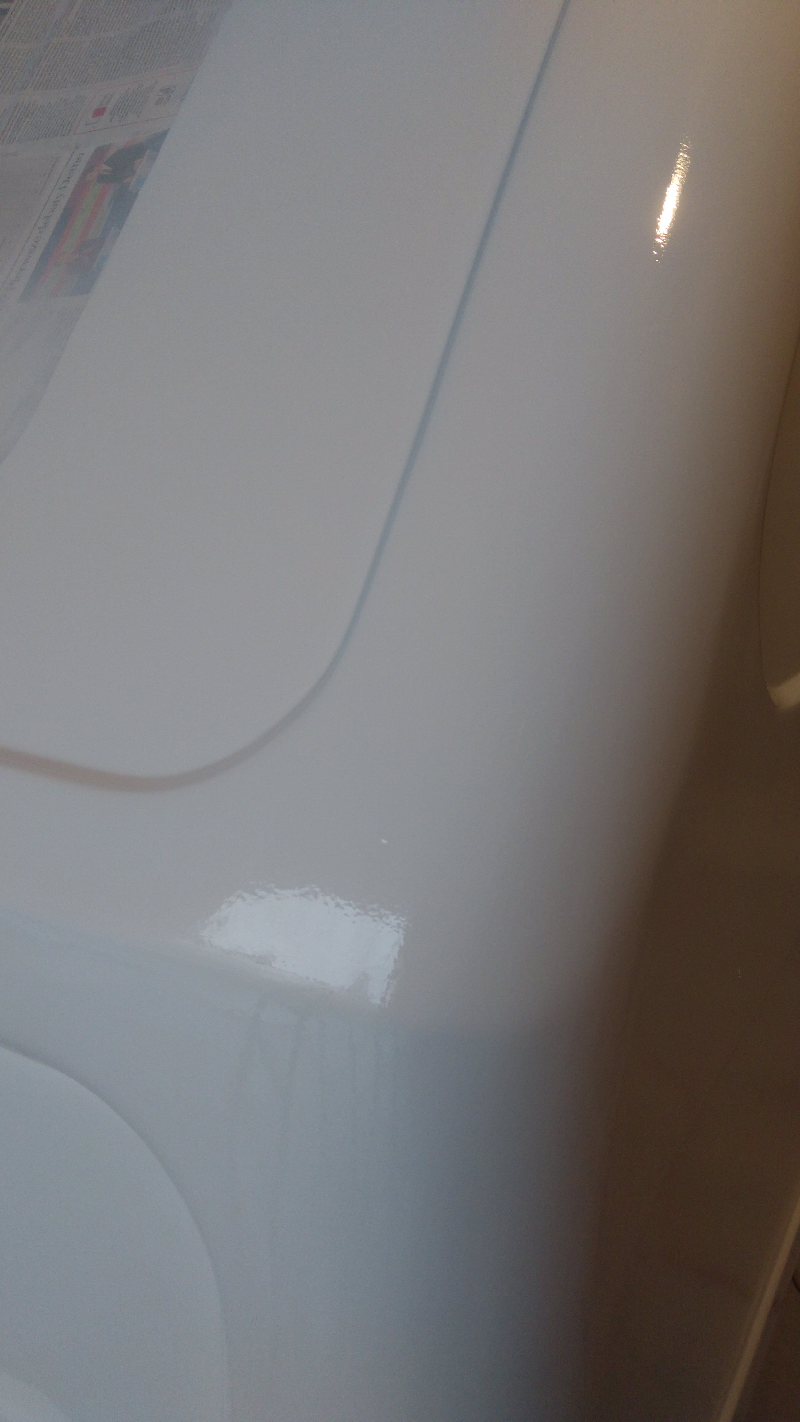

Uczę się trochę nowego sprzętu do lakierowania i efekty są zadowalające. Gdybym wystroił pistolet i gęstość farby przy panującej temperaturze przy pierwszej puszce lakieru a nie przy trzeciej byłoby idealnie! ;) Ale nic to. Zrobię korektę lakieru i będzie tak jak miało być!
Teraz tylko pozostało czekać....
Producent Olivy sugeruje 7 dni... :shock: ale myślę, że koło czwartku można już się bawić z lakierem.
Teraz rama, najazd, i inne pierdoły....
Postautor: CONFEX » poniedziałek, 4 lis 2019, 15:37
Woow;no i super. Tak z czystej ciekawości, ile czasu zajęło ci malowanie? Ja na zapiekankach to Ci powiem że no tak 1,5 godz na pistolecie, tylko że znamy też moje umiejętności... Jestem ciekaw ile wieloryb pochłania czasu.
Posty: 7169
Postautor: Murano » poniedziałek, 4 lis 2019, 16:15
Podobnie

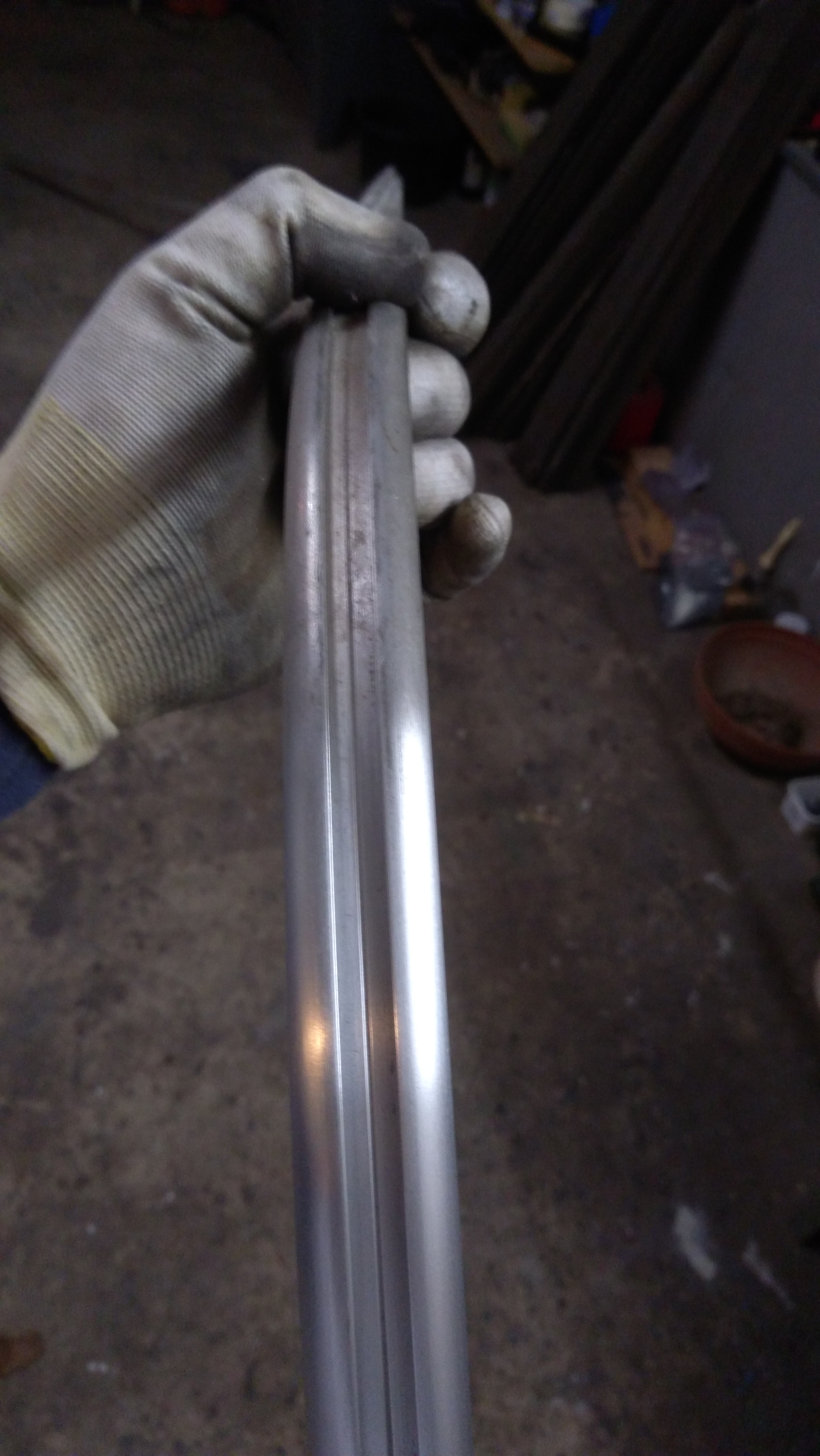

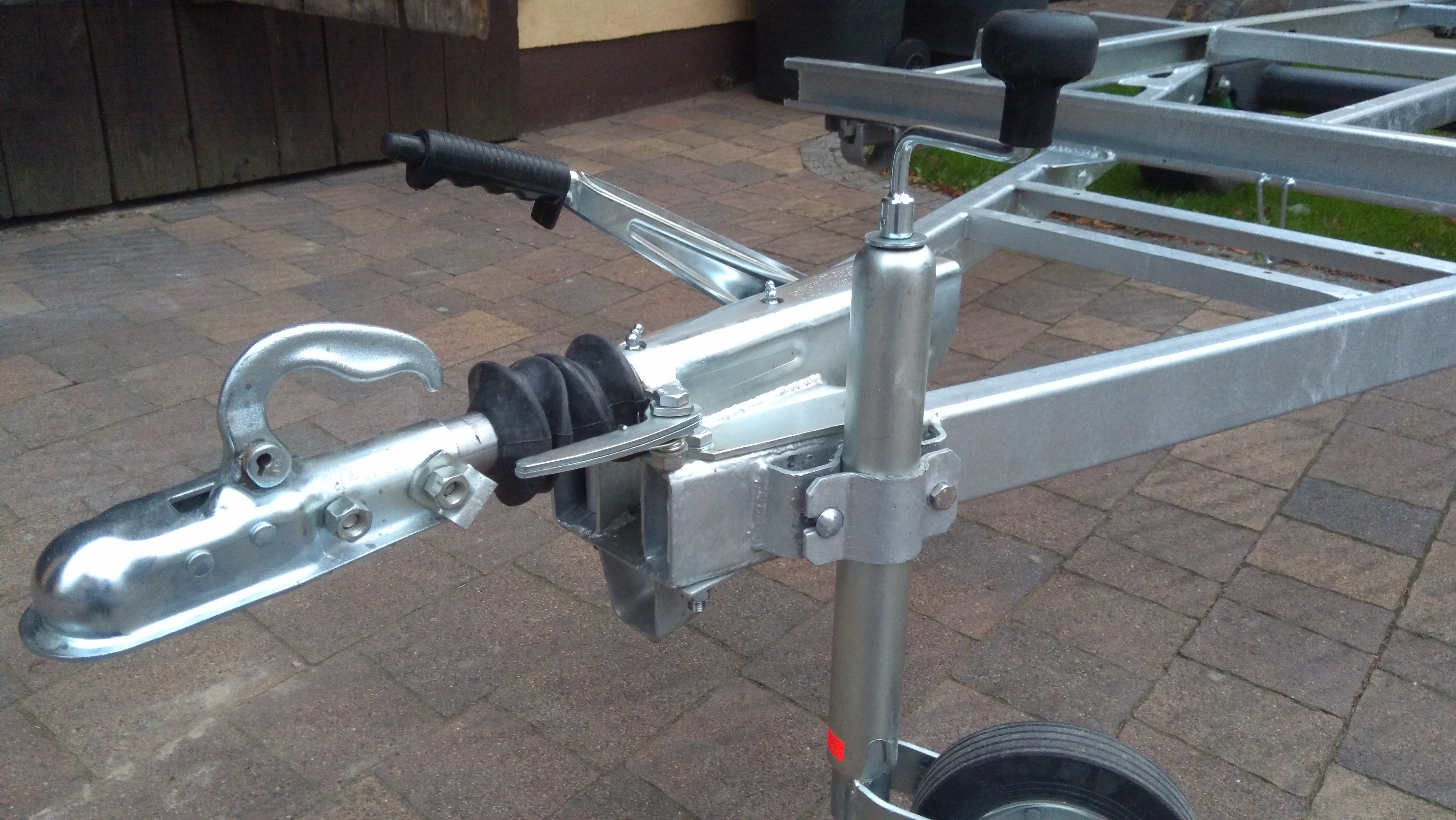

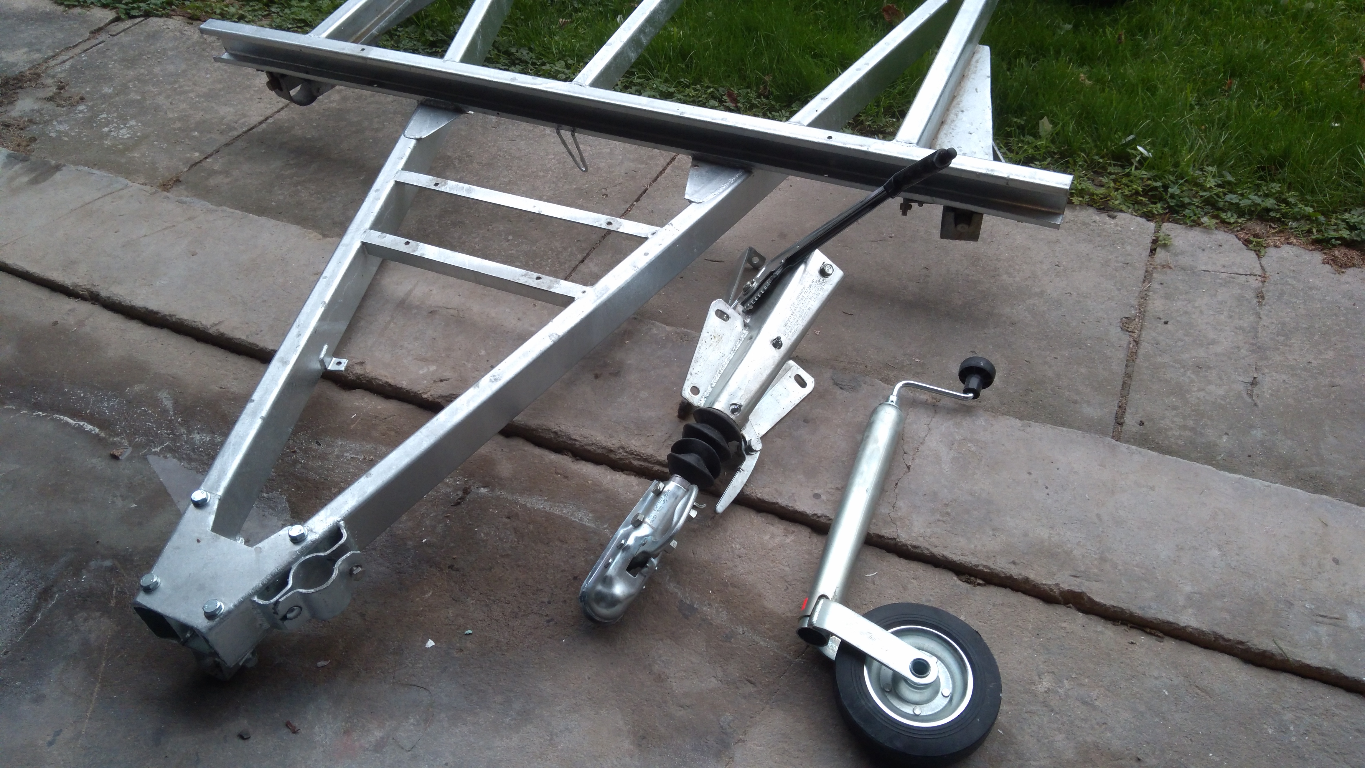

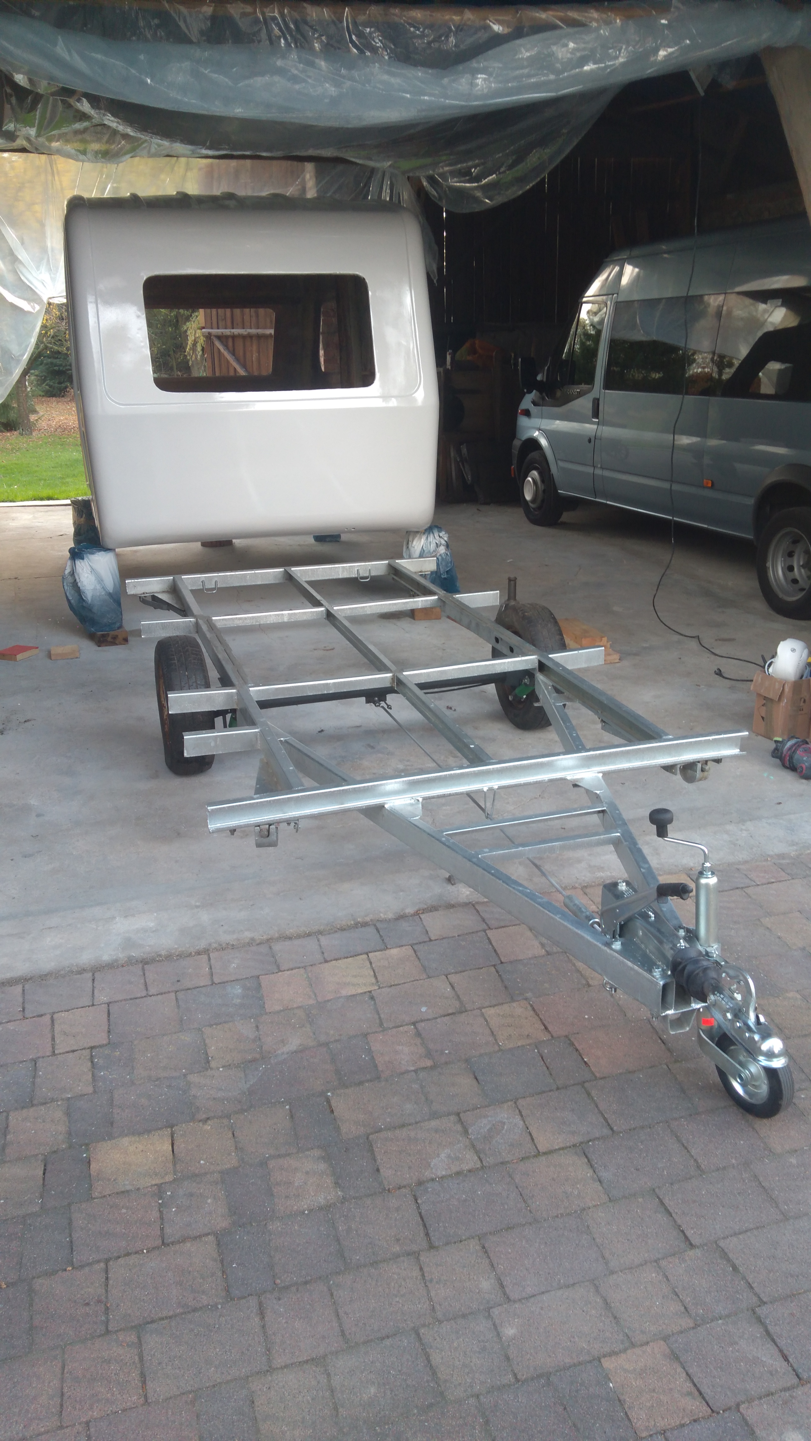

Postautor: Murano » poniedziałek, 4 lis 2019, 19:20

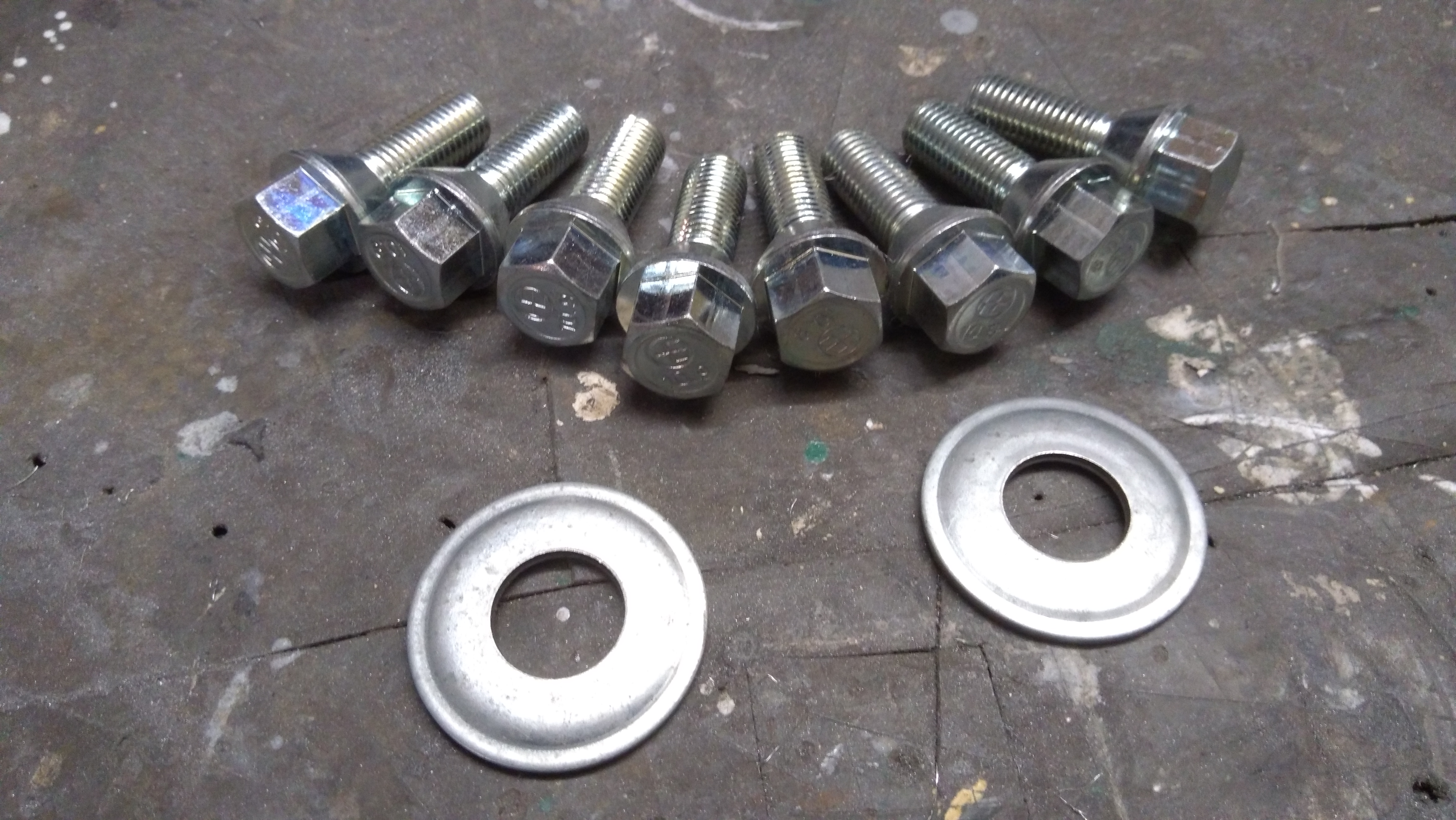

Buda schnie.... (*£€¥€£$@, ....nie może szybciej :evil: ).

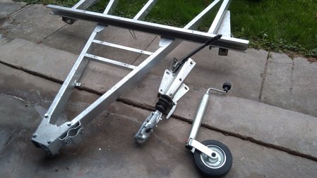

W międzyczasie montaż najazdu i koła manewrowego.

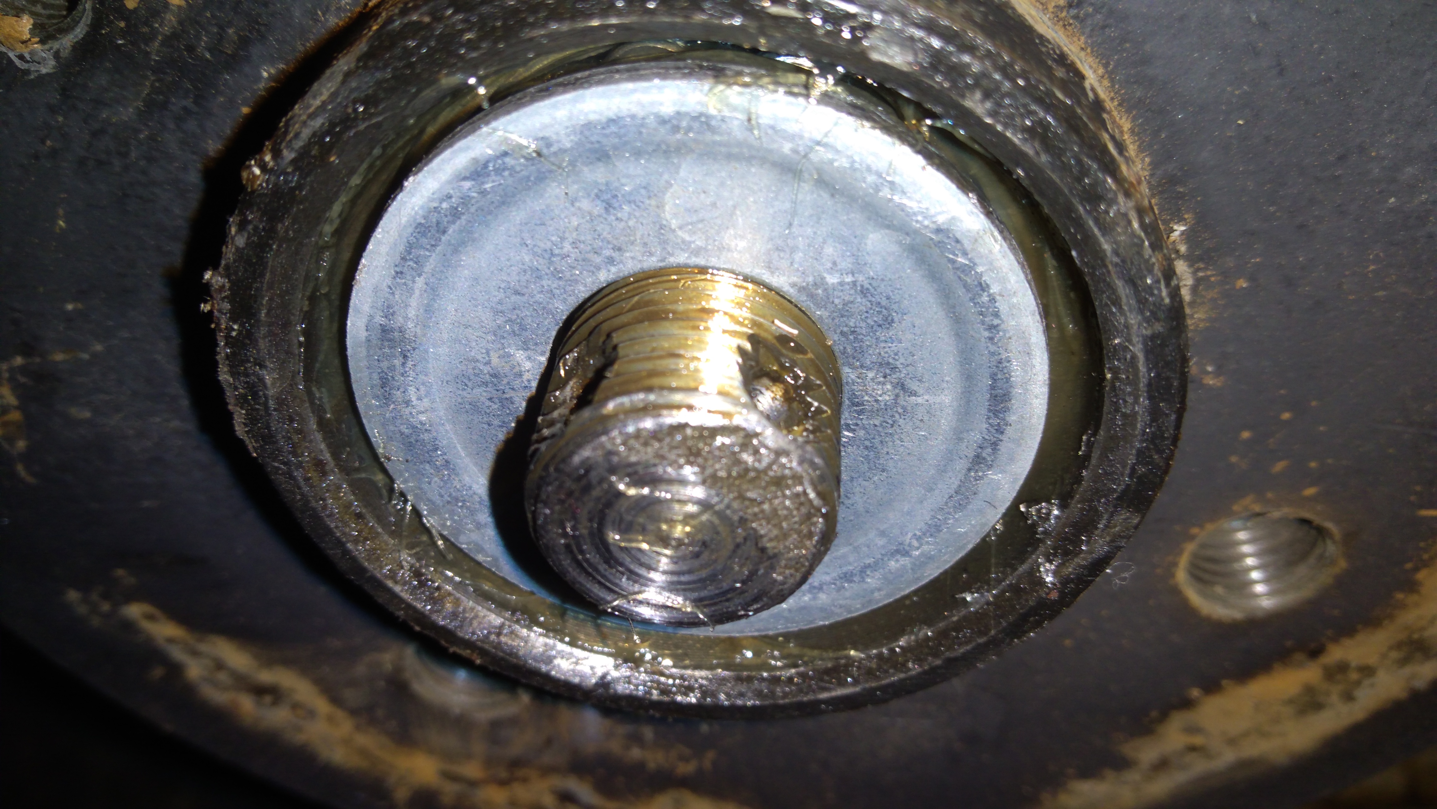

Z ciekawostek powiem Wam, że z Wołomina na Śląsk wieloryb dojechał bez podkładek talerzowych na łożyskach. Zastanawiałem się długo czy one tam muszą być... Muszą ;-). Dlatego trafiły nowe na swoje miejsce, do tego od razu przymiarka nowych śrub kół. Felgi są tymczasowe :D , nie patrzcie na to.

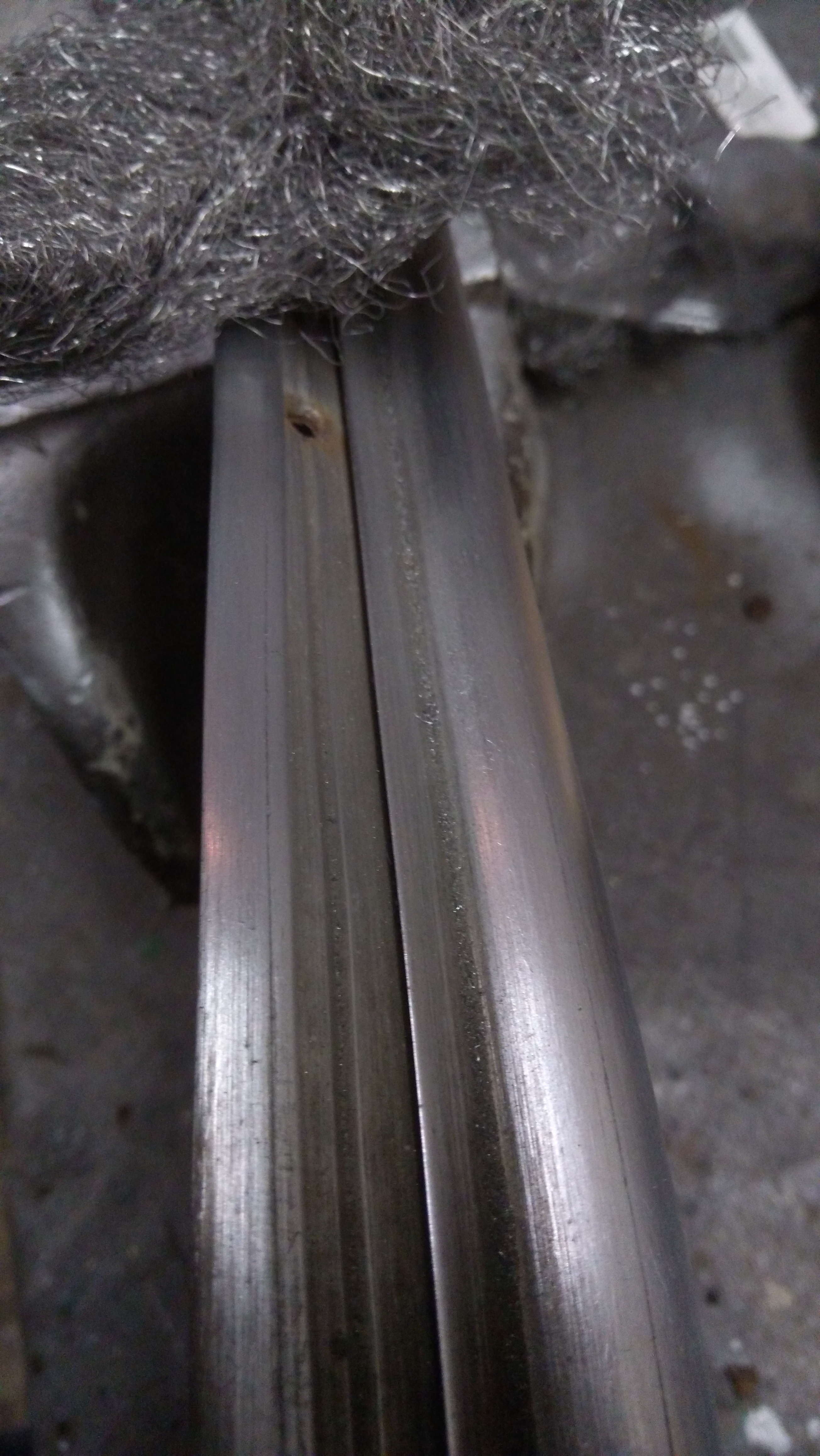

Czasu starczyło dziś jeszcze na wyczyszczenie listw kedrowych. Do uzyskania fabrycznej satyny idealna jest wełna stalowa.
