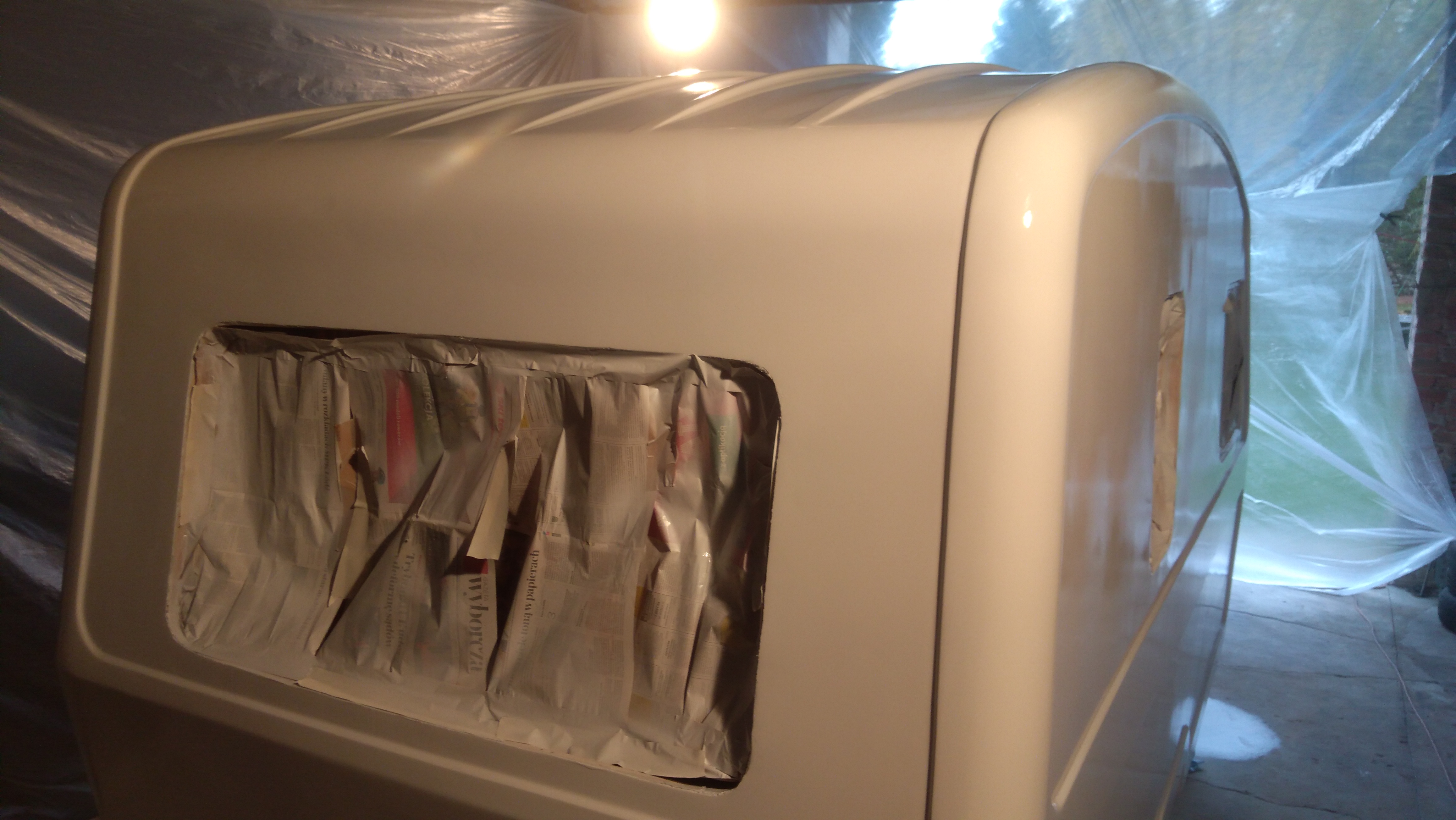

Tydzień wolnego, jedziemy! Dzień pierwszy - wszystko dotarłem, jutro zaciągnę kilka miejsc, które wyszły po podkładzie softem, w poniedziałek rano szlif i myślę, że się uda w poniedziałek lakierek prysnąć

No i podziałane...
Jeden etap z głowy!

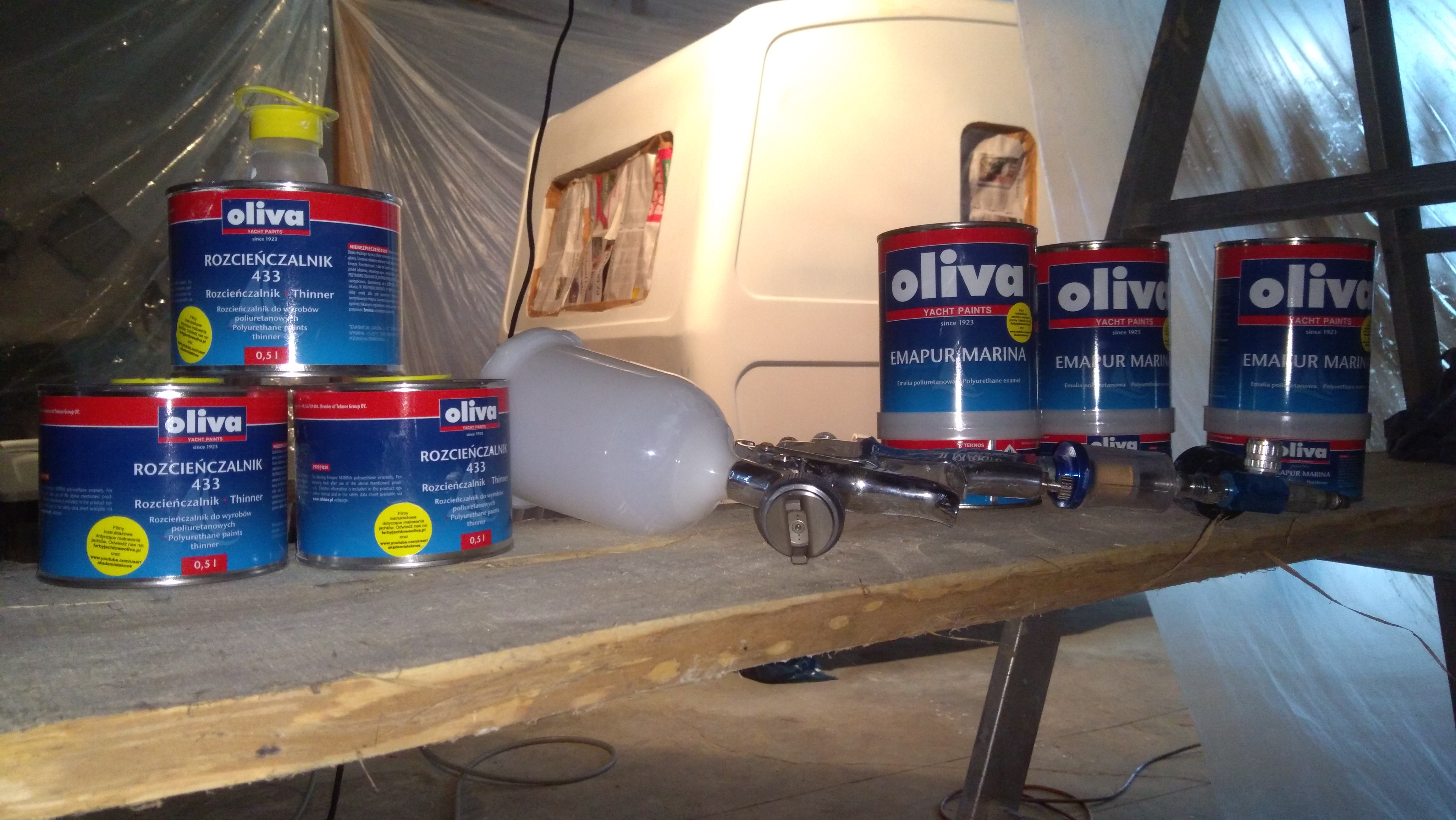

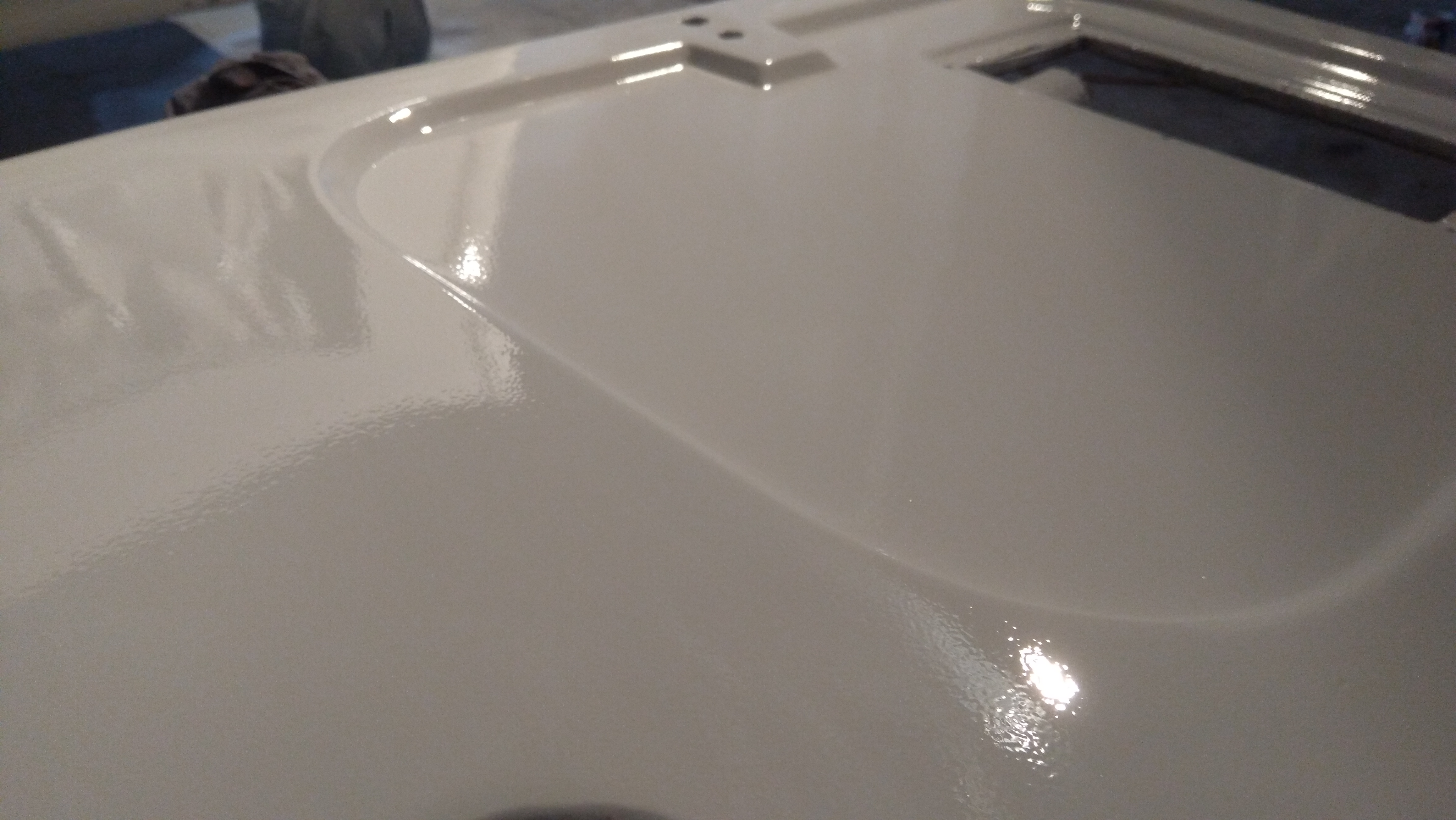

Uczę się trochę nowego sprzętu do lakierowania i efekty są zadowalające. Gdybym wystroił pistolet i gęstość farby przy panującej temperaturze przy pierwszej puszce lakieru a nie przy trzeciej byłoby idealnie!
Ale nic to. Zrobię korektę lakieru i będzie tak jak miało być!
Teraz tylko pozostało czekać....
Producent Olivy sugeruje 7 dni...
ale myślę, że koło czwartku można już się bawić z lakierem.

Woow;no i super. Tak z czystej ciekawości, ile czasu zajęło ci malowanie? Ja na zapiekankach to Ci powiem że no tak 1,5 godz na pistolecie, tylko że znamy też moje umiejętności... Jestem ciekaw ile wieloryb pochłania czasu.

Marcin, ja pierdzielę. Ty widzę jak się weźmiesz to będzie ostro, nawet budka za wolno schnie... Szkoda, że z Fiaciorem tak daleko mieszkacie. Kurde, wpadałbym do Was co weekend. Fajnie projekty Wam się rodzą; z miłą chęcią pomagałbym Wam. Bo to już z doświadczenia wiem jak przyjemnie się listy kedrowe odpicowywuje...

Rewelacja! Szczególnie zazdroszczę położenia lakieru! Ja w mojej robiłem wszystko najlepiej jak potrafię. Jednak lakier u Ciebie to inna bajka... Dajesz do przodu. Blisko mam do Ciebie, może kiedyś a nóż się zgadamy
