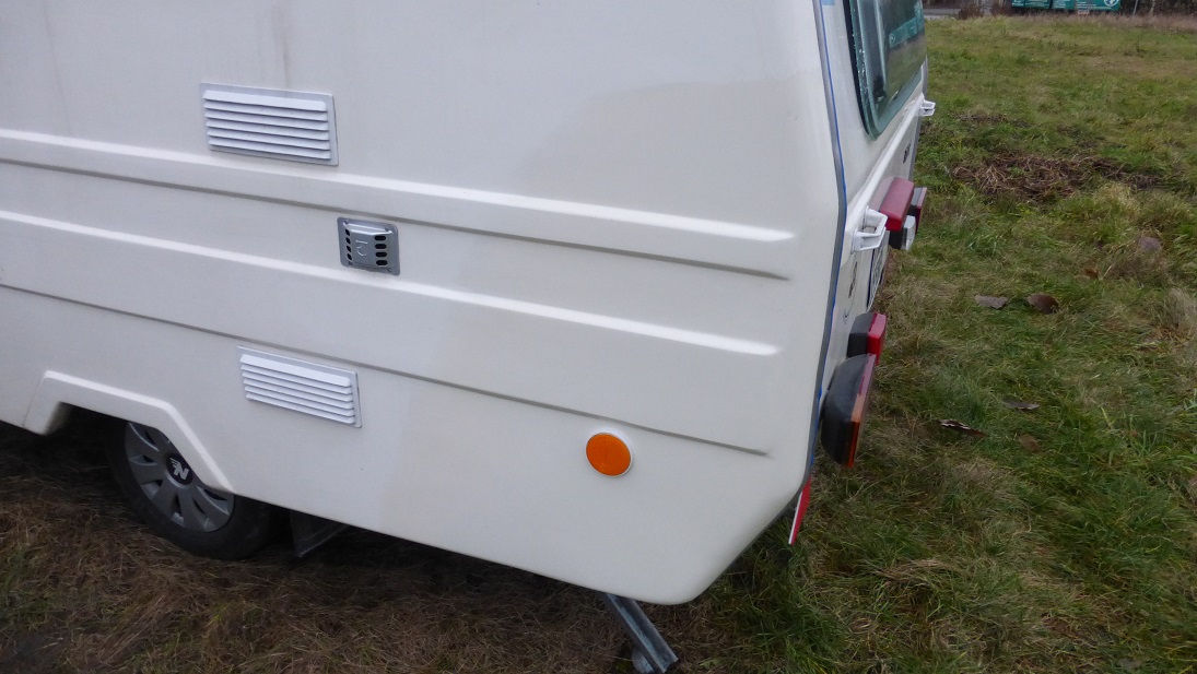

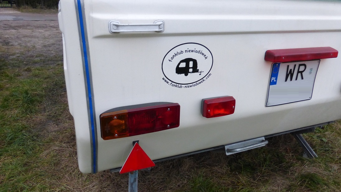

Ta-dam! Przyczepa naprawiona :D
Ale po kolei. Początkowo chcieliśmy sami wziąć się za laminowanie uszkodzeń ale nie czuliśmy się z Krzychem na siłach. Z drugiej strony nie znaliśmy nikogo kto bawi się w laminaty i byliśmy w martwym punkcie. Na zlocie w Suchedniowie pojawiło się światełko w tunelu, Bartek (Terapukuara) nakręcił nam namiary na firmę z naszej okolicy zajmującą się laminatami. Sami byśmy jej chyba nie namierzyli a więc podziękowania dla Bartka :)
Skontaktowaliśmy się z nimi ale stanęło na tym, że skoro sezon trwa a buda jeździ to nie ma sensu na razie wstawiać jej na robotę, poczekamy do powrotu z Ciechocinka. Zgodnie z planem po tym spotkaniu eNka pojechała na warsztat a dzisiaj rano odebraliśmy naprawioną budę.
Powierzchnia jest gładziutka, widać trochę różnicę w odcieniu powłoki:
Moim zdaniem wyszło bardzo dobrze:

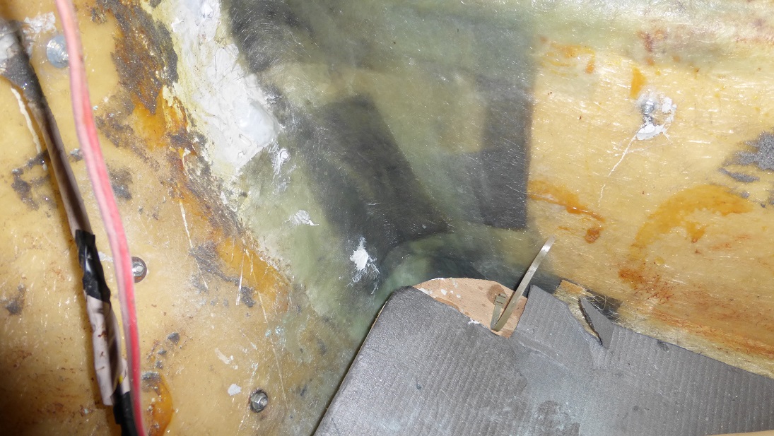

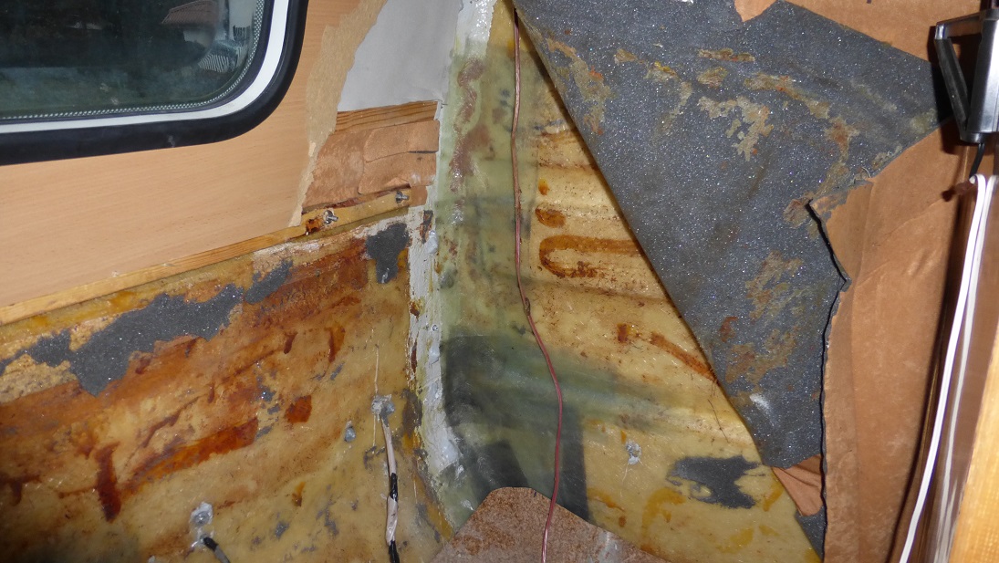

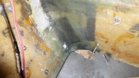

W środku musieliśmy zrobić małą demolkę żeby odsłonić uszkodzenia. Tutaj już po naprawie:
Co do samej technologii naprawy to dowiedziałem się, że ściana była naciągana jakimiś pasami żeby nadać jej kształt. Po uderzeniu była w jednym miejscu wgięta a w drugim wystawała co trzeba było wyprostować. Buda nie była malowana farbą ale nakładany był żelkot. Przejście między odcieniem starego i nowego będzie jeszcze poprawiane ale dopiero latem. Ciekawa sprawa, mamy przyjechać jak będą spore upały kiedy buda nagrzeje się w słońcu do dużej temperatury. Podobno gdy laminat jest gorący można za pomocą specjalnej polerki poprawić, zatrzeć efekt przejścia między odcieniami. Brzmi obiecująco, nie znam się, może coś w tym jest. Wtedy też przy okazji przyczepa będzie cała wypolerowana specjalnymi środkami do laminatów.
Ciekawostka. Powiedziano nam, że laminatów nie można polerować pastami jakich używamy w przypadku lakierów samochodowych. Podobno "otwierają pory laminatu" wskutek czego powierzchnia dużo szybciej ulega degradacji, czego początkowo nie widać. Taką polerkę będziemy mieli jak podstawimy budę w lecie, no i wszystko w cenie naprawy.
Udało się też naprostować listwę aluminiową więc nie trzeba było sztukować na odcinku. Zamontowano też nowe odblaski i lampę przeciwmgłową. Ogólnie wszystkie pęknięcia, rozprucia zniknęły, powrócił kształt skorupy. Koszt takiej zabawy to półtora tysiąca. Jesteśmy bardzo zadowoleni :)
Teraz pozostało ogarnąć wnętrze żeby wyglądało jak przed kolizją. Będzie trzeba dryndnąć do Dariusa po elementy wykładziny i naprawić meble. Będzie dobrze ;)
Korzystając z okazji zagadałem w innej sprawie, okna dachowego do N-132 którego szyba jest niemal nie do dostania. Dowiedziałem się, że nie ma problemu żeby dorobić takie coś z poliwęglanu albo nawet z laminatu. Dobrze wiedzieć na przyszłość.

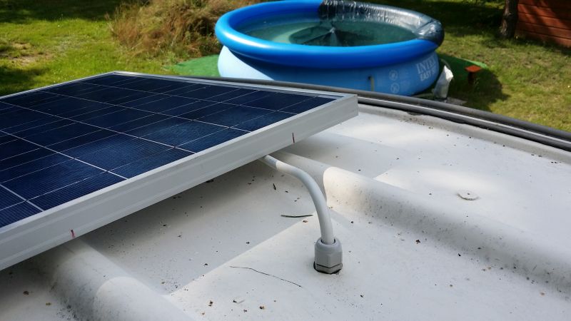

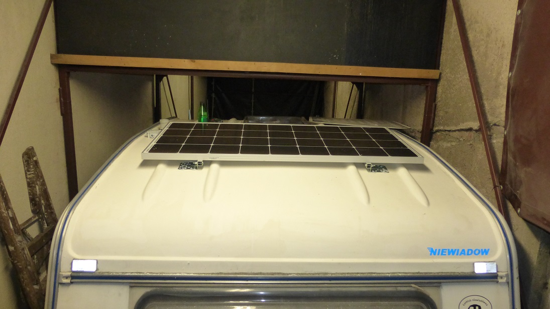

Czas wcisnąć start po ponad rocznej pauzie ;) Się kręci, wczoraj przyczepa dostała panel 160W - podziękowania dla Bartka :) Był pomysł aby zastosować elastyczną setkę ale w końcu padło na niemal identyczny panel jak mam w 132. Instalacja była już przygotowana, wcześniej założyłem regulator PWM i akumulator lecz zamiast panelu był wpięty prostownik. Teraz nie będzie potrzebny więc wyleci a wraz z nim obecne, padaczkowate aku które zastąpi już kupiona, nowa bateryjka 75Ah.

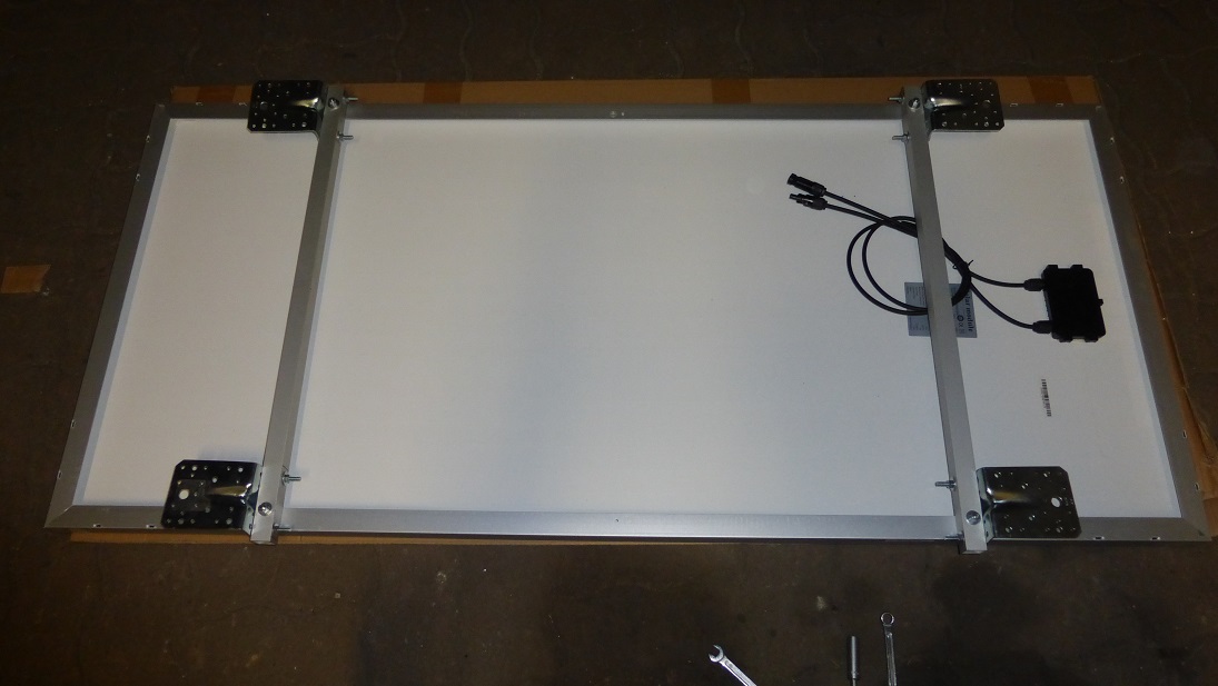

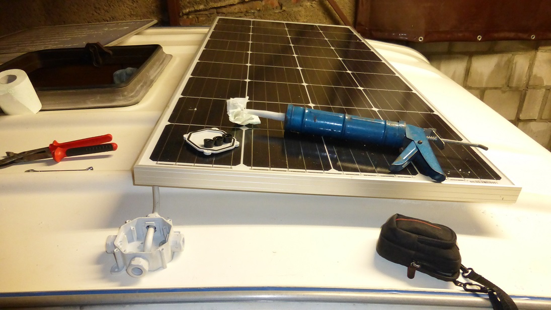

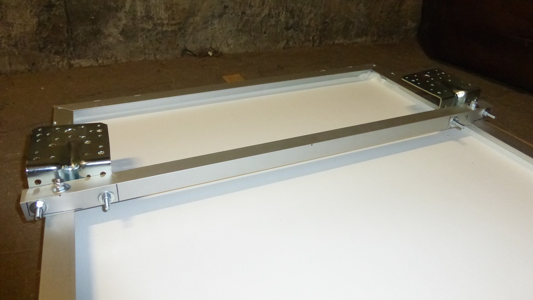

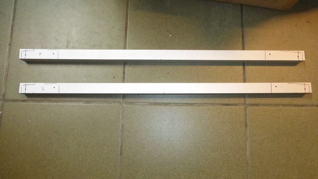

Panel założony -jak to mówimy- "Stacha sposobem" czyli przykręcony do profili aluminiowych wspartych na stalowych kątownikach. Najpierw była przymiarka i trasowanie miejsc pod otwory aby wszystko zgrało się z krzywizną dachu.
Później wszystko skręcone do kupy aby postawić na dachu i wypośrodkować.
Zastosowałem dość duże kątowniki aby powierzchnia nacisku na budę była jak największa bo panel swoje waży. Kątowniki takie same jak dawałem w wielorybie, bardzo mocne i z usztywniającym tłoczeniem, nie tylko zagięte o 90°. Są symetryczne więc trzeba było je ciachnąć.

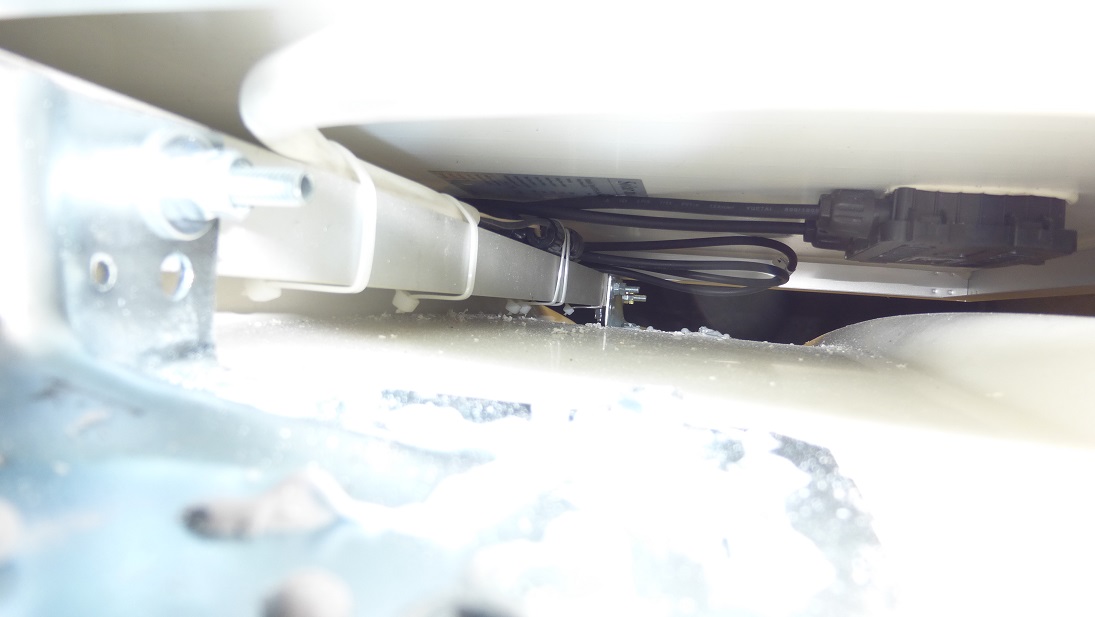

Po ustawieniu wszystkiego w docelowej pozycji oznaczyłem na laminacie położenie wszystkich kątowników po czym rozkręciłem wszystko aby najpierw właśnie je zamontować. Każdy kątownik jest na czterech śrubach M6, od wewnątrz podkładka powiększana i pojedyncza nakrętka. Uszczelnione jak zwykle u nas Soudaflex'em który elegancko powyłaził na boki po skręceniu, musi być szczelnie.
Profile alu przykręcone są do fabrycznych otworów w profilu panela i to ich rozstaw zdecydował o szerokości rozstawienia kątowników na dachu. Wyszło akurat między wzdłużnymi tłoczeniami dachu.
Kolejność montażu taka, że najpierw profile skręcone z panelem, podłączony przewód i złapany do profilu na opaski (później brakuje miejsca) i dopiero na dach i skręcanie z kątownikami.
Montaż jak najniżej się dało i jest akurat na tyle miejsca, że udaje się wsunąć paluchy aby założyć nakrętki i skręcić wszystko ze sobą. Kątowniki najpierw osadzone na uszczelniacz i przyłapane śrubami ale nie na fest aby po skręceniu z profilami panelu ułożyły się same na swoim miejscu. Wtedy po skręceniu kątowników z dachem nie ma niepotrzebnych naprężeń w laminacie.

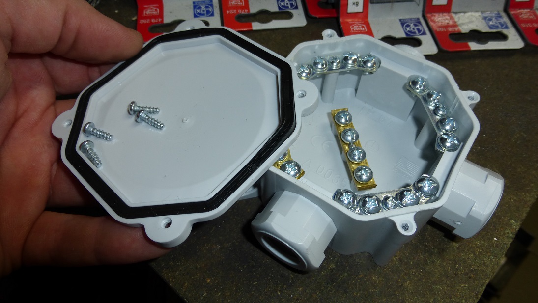

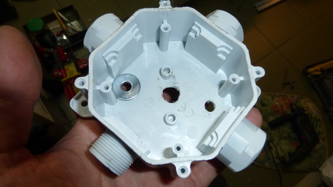

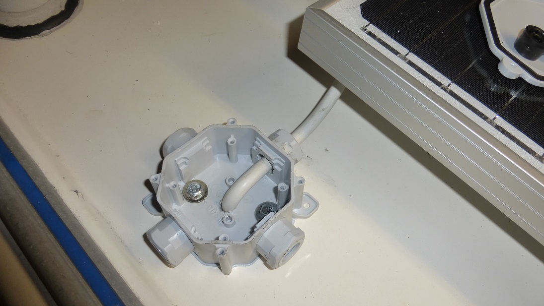

Przejście przewodu 4x2,5mm przez dach za pomocą identycznej jak w wielorybie puszki natynkowej. Ten wzór jest z grubego tworzywa, całość sztywna i pancerna.
Trzeba ją trochę przerobić...
Jest przykręcona do dachu dwoma śrubami przez otwory w korpusie, nie te dedykowane po bokach na zewnątrz. Można też obciąć te trzy zbędne wyjścia/gwinty ale mi nie zależało bo i tak tego nie widzę.
CDN ;)

Postautor: Lukasz_b20 » piątek, 19 kwie 2019, 18:27
Super patent z tą puszką! Też ją zastosuje zamiast drogich przejściówek bo efekt ten sam.
Panelek na pewno sie przyda :)
Posty: 2688
Re: N-126n - remont
Postautor: tantalos » piątek, 19 kwie 2019, 20:25

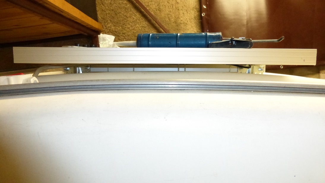

Fajnie zrobione ale twój panel wysoko stoi, właśnie dlatego ja nie chciałem dawać dodatkowego profilu.Mój prawie dotyka dachu ;) Mam 6 kątowników przykręcanych po 2 śrubki na zwykłych podkładkach,mam nadzieję że nie odleci ...
Posty: 5972
Re: N-126n - remont
Postautor: kooba » piątek, 19 kwie 2019, 21:17
Lukasz_b20 pisze:Super patent z tą puszką! Też ją zastosuje zamiast drogich przejściówek bo efekt ten sam.
Przez dach wystarczy dać przepust kablowy za grosze i nie trzeba takiej wielkiej puszki.
Posty: 1668
Re: N-126n - remont
Postautor: __ArroW__ » piątek, 19 kwie 2019, 21:57
Dzień solara widzę dziś jest :D, u mnie również poszedł już na dach, ale zapomniałem foto za jasnego zrobić, także jutro nadrobię :D
Re: N-126n - remont
Postautor: RAFALSKI » sobota, 20 kwie 2019, 09:19
Lukasz_b20 pisze:Też ją zastosuje zamiast drogich przejściówek bo efekt ten sam.
Tę puszkę polecam, najmocniejsza jaką znalazłem w sklepach :)
tantalos pisze:Fajnie zrobione ale twój panel wysoko stoi, właśnie dlatego ja nie chciałem dawać dodatkowego profilu.Mój prawie dotyka dachu ;)
Widziałem w Twoim wątku i rozważałem taki montaż ale odpuściłem bo te około 2,5 cm wyżej nie robi różnicy a jednak mam jakiś symboliczny dostęp pod panel do mycia przyczepy.
W wielorybie mam jeszcze trochę wyżej, o jedno "pięterko" otworków w kątownikach. Ale nie wiem czy kiedyś nie obniżę do tego poziomu co teraz w eNce zrobiłem.
kooba pisze:Przez dach wystarczy dać przepust kablowy za grosze i nie trzeba takiej wielkiej puszki.
Mnie te przepusty nie przekonują bo po wklejeniu mają małą powierzchnię styku z dachem. Kabel sterczy pionowo do góry i nie wiem czy nie wyłamałbym tego myjąc budę szczotą na długim kiju, taką samochodową z której woda leci ;) Może panikuję le ja tam wolę puszkę, tego i tak nie widać.
