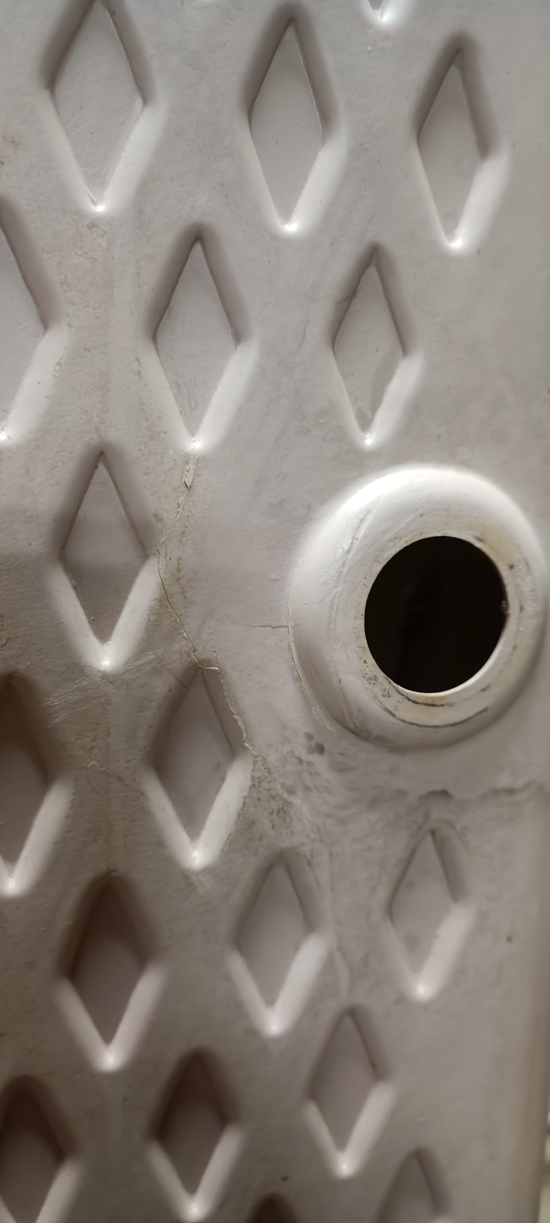

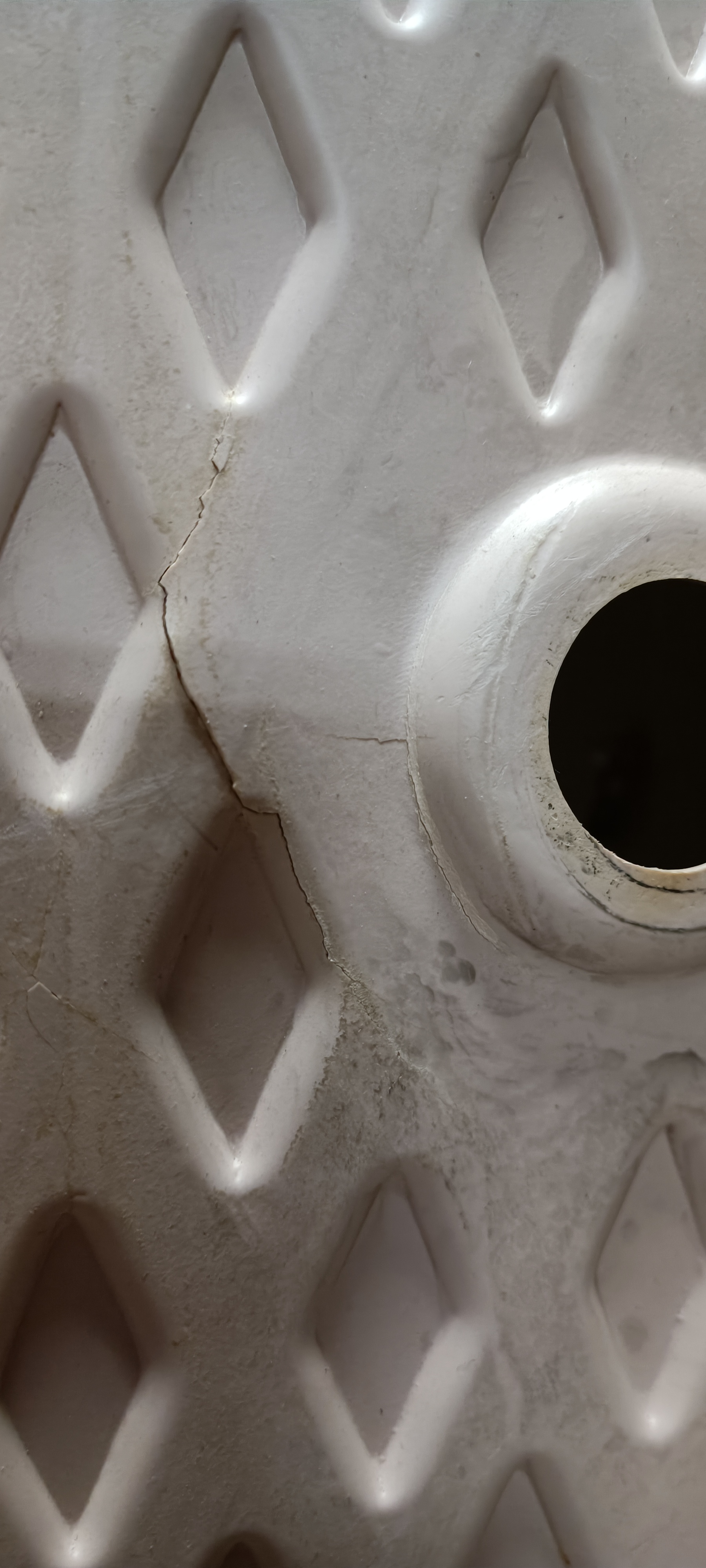

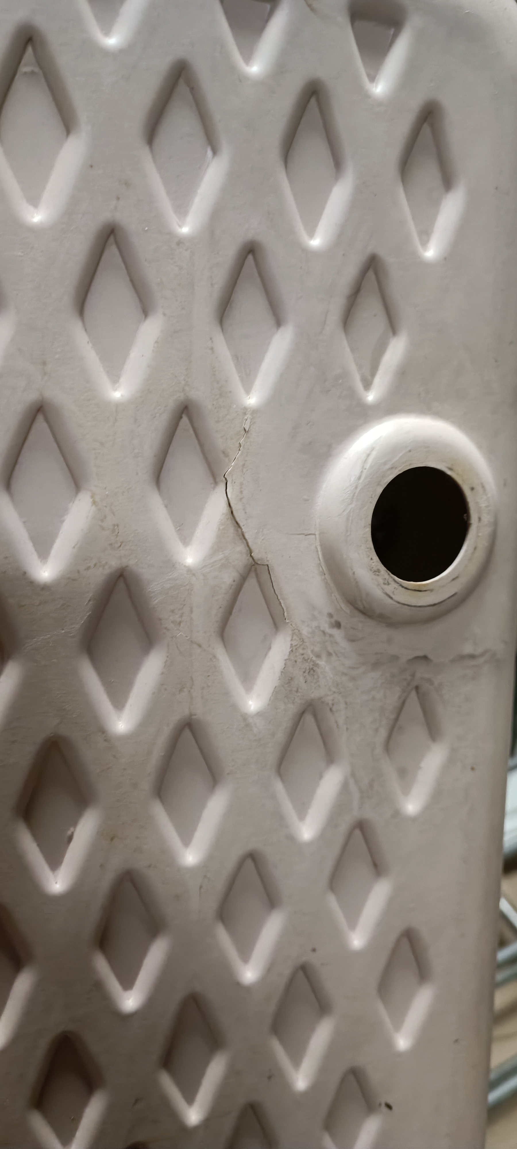

Pęknięcie brodzika. Brodzik z przyczepy Hobby, materiał jaki wykonany nieustalony.
Czy ktoś miał do czynienia? Jak skleić, naprawić...
Mam kilka pomysłów, wzmocnienie klejenia (ale jaki klej?) włókno szklane i żywica, może jakieś inne propozycje dotyczące naprawy?
Pozdrawiam serdecznie.

Od spodu mata z żywicą, od góry topkotem wyrównaj i całego poliuretanem pryśnij, będzie jak nowy.

Murano pisze:Od spodu mata z żywicą, od góry topkotem wyrównaj i całego poliuretanem pryśnij, będzie jak nowy.

Czy sprawdzi się ta metoda przy wyrobach z akrylu? Np wanna, brodzik domowy?
Powinno. Może być problem z lakierem, będzie to widać. Ale ostatnio czytałem, że jest jakaś farba właśnie do renowacji armatury akrylowej. Ceramiczna? Coś takiego.

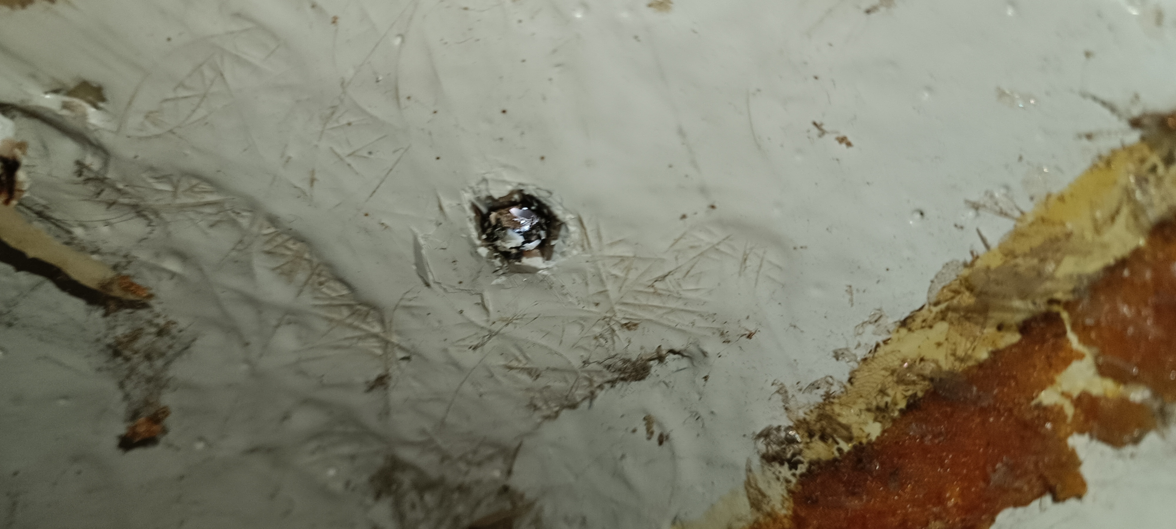

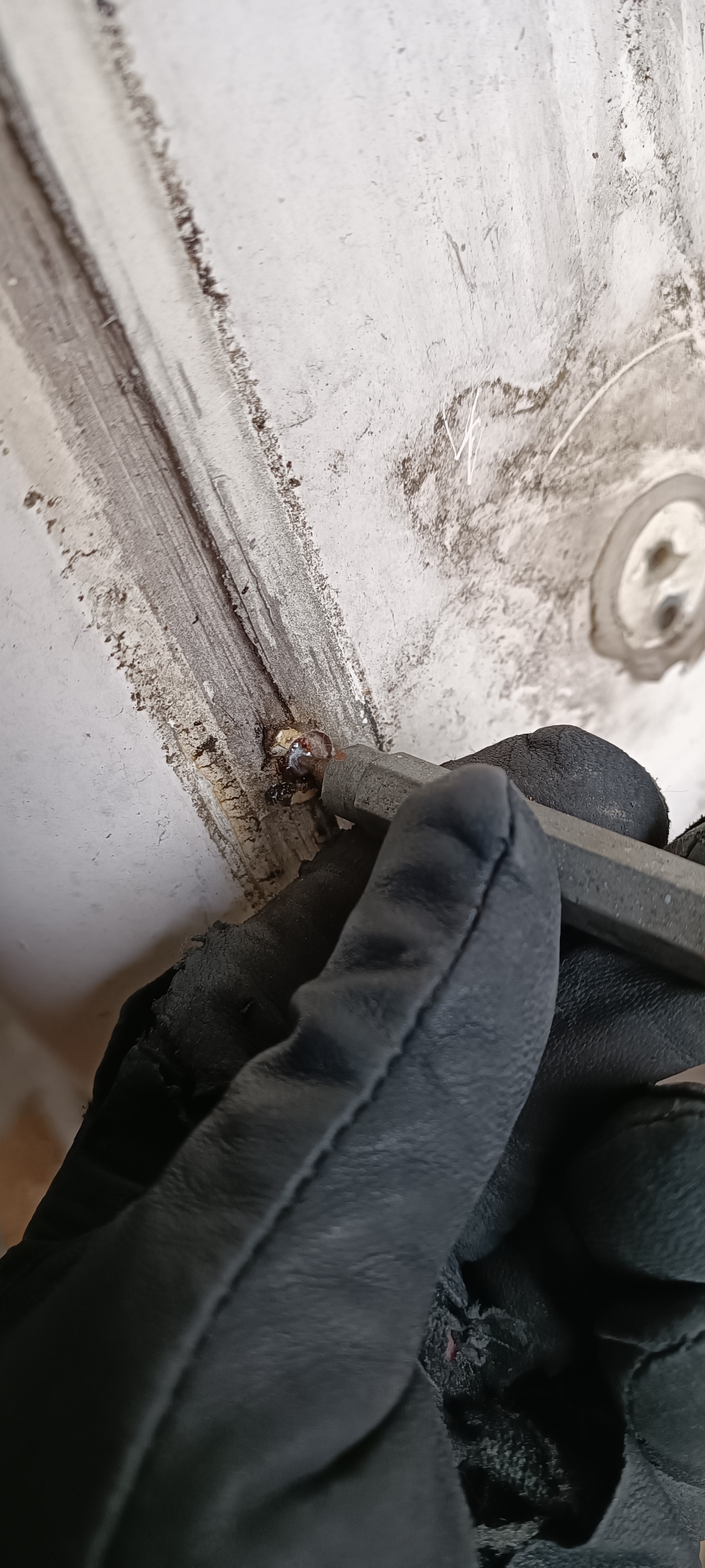

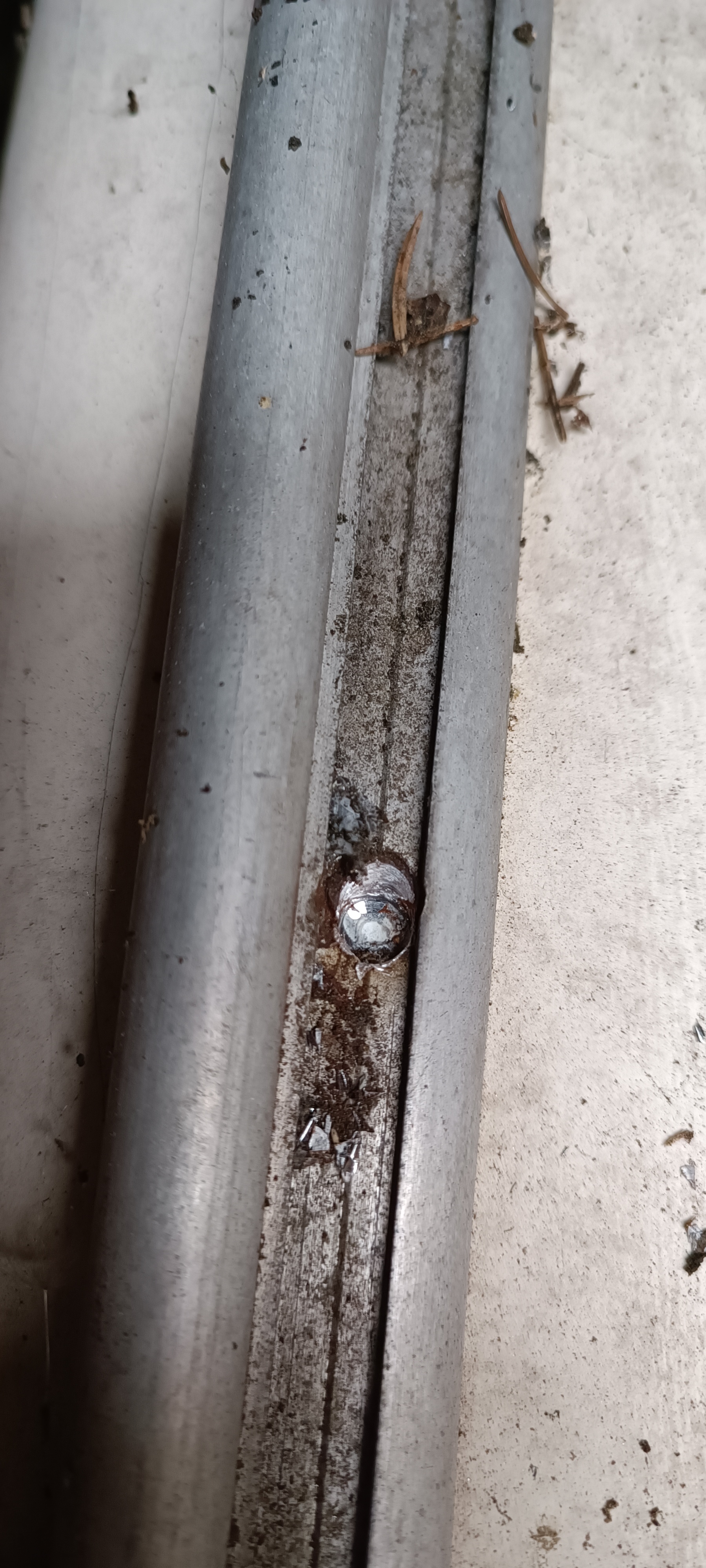

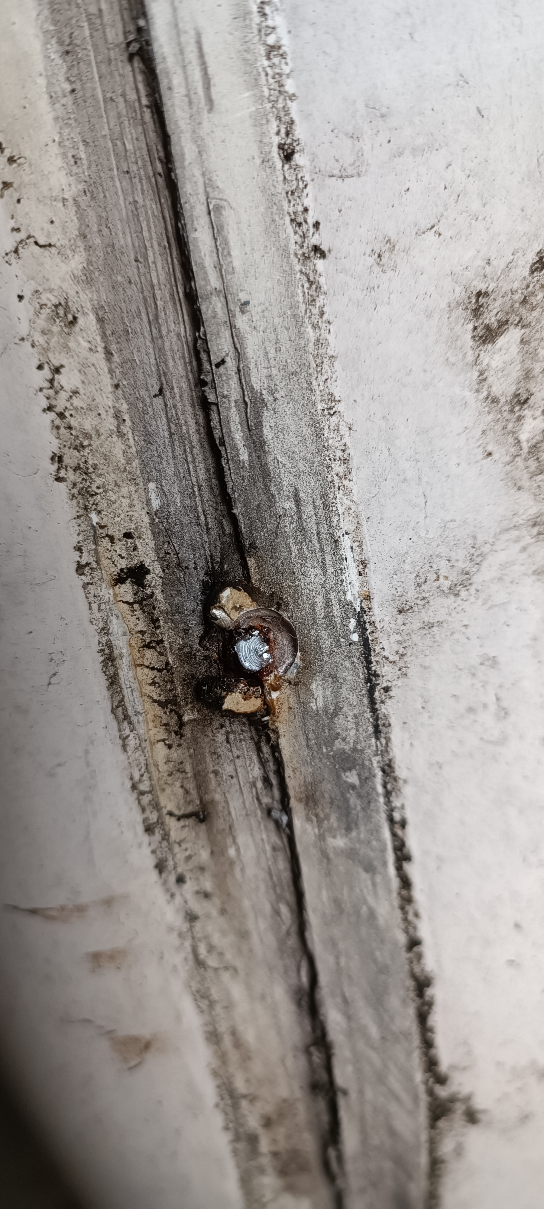

Wziąłem się za rozwiercanie śrub trzymających listwy ozdobne. Jak ktoś ma mieszane uczucia czy ściągać listwy to proszę pooglądać. Nie jest to tylko w tej przyczepie, lecz w dwóch poprzednich było tak samo.
Za pierwszym razem od środka rzeźbiłem aby usunąć stare śruby i nakrętki, zaklejone, zalaminowane.
W poprzedniej przyczepie i tej którą obecnie robię to tak, iż:
1. rozwiercam
2. punktakiem wbijam pozostałość śruby

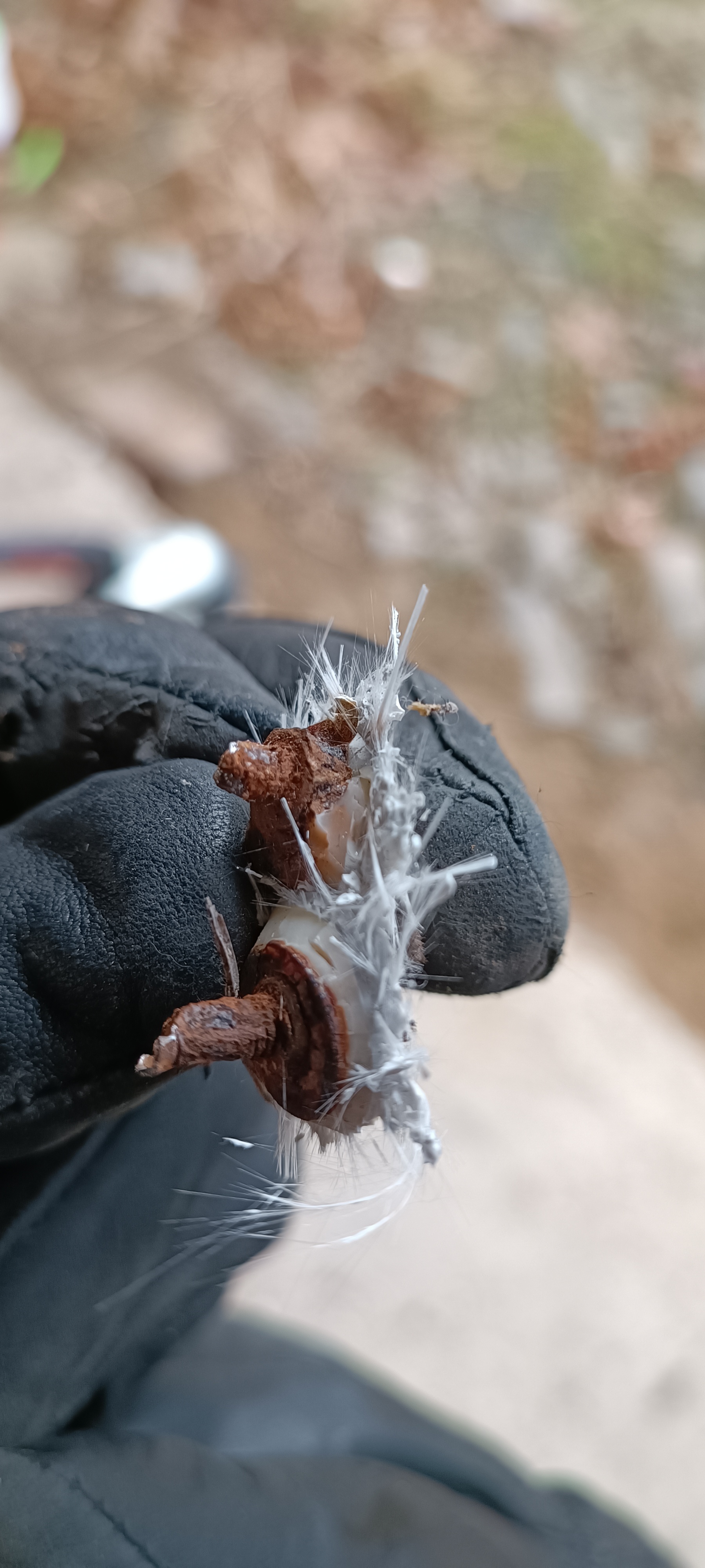

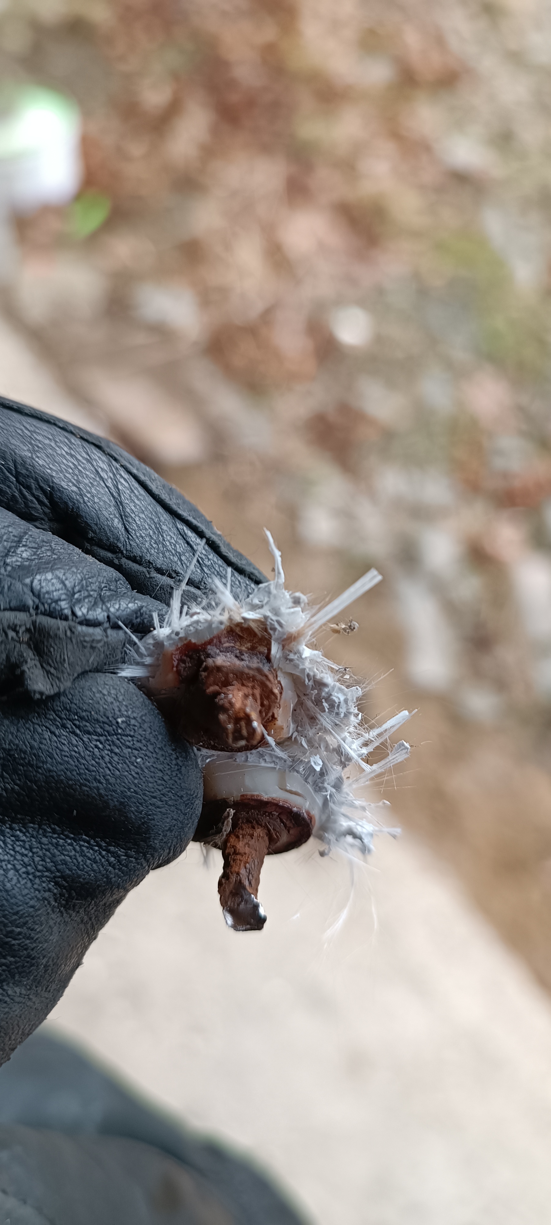

3. od spodu wypada sama pozostałość zardzewiała bez rzeźbienia.
Jak wyglądają? Proszę fotki.
Rozwiercamy
Pozostaje łepek śruby
Punktak i wbicie do środka
Od wewnątrz tylko dziurka po starej śrubie z nakrętką
Tak wyglądają śruby i nakrętki po tylu latach

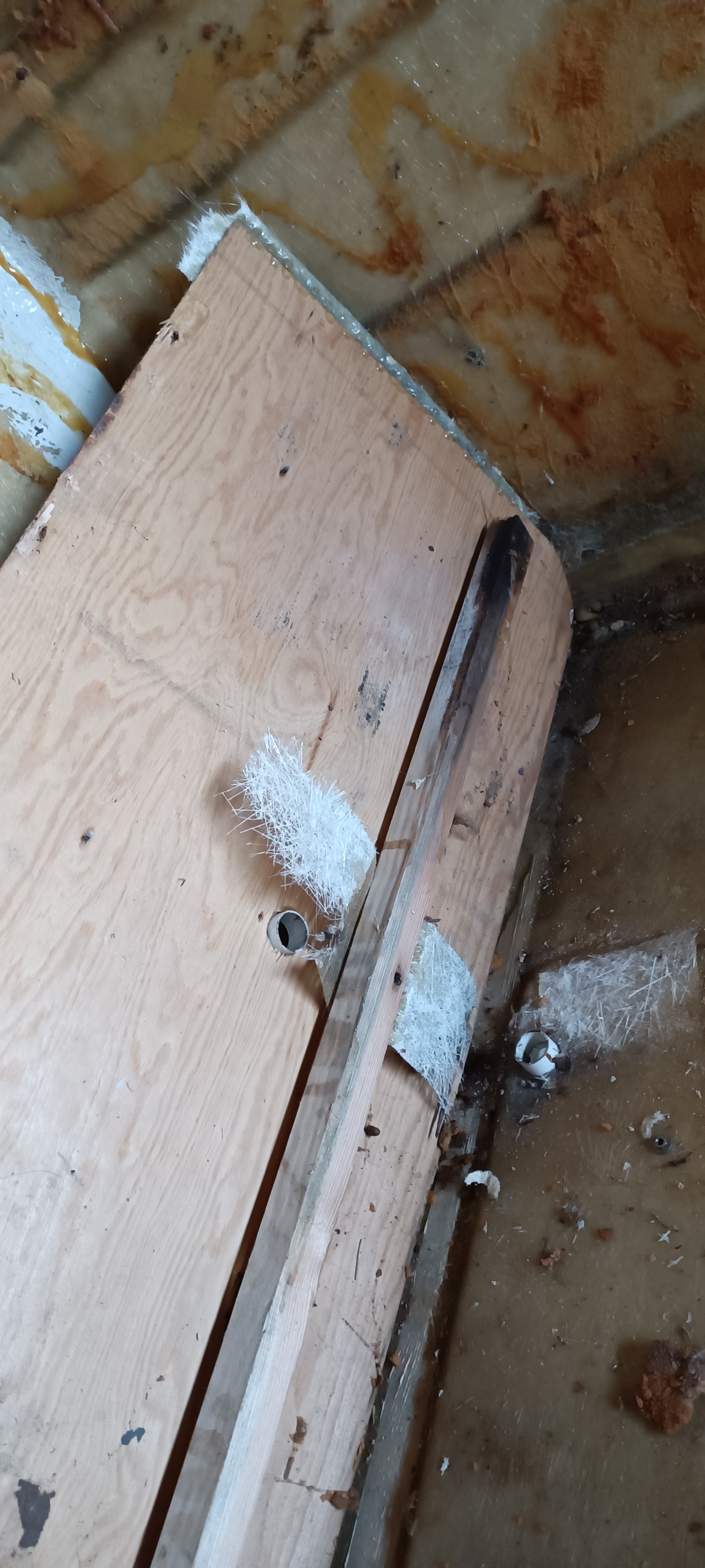

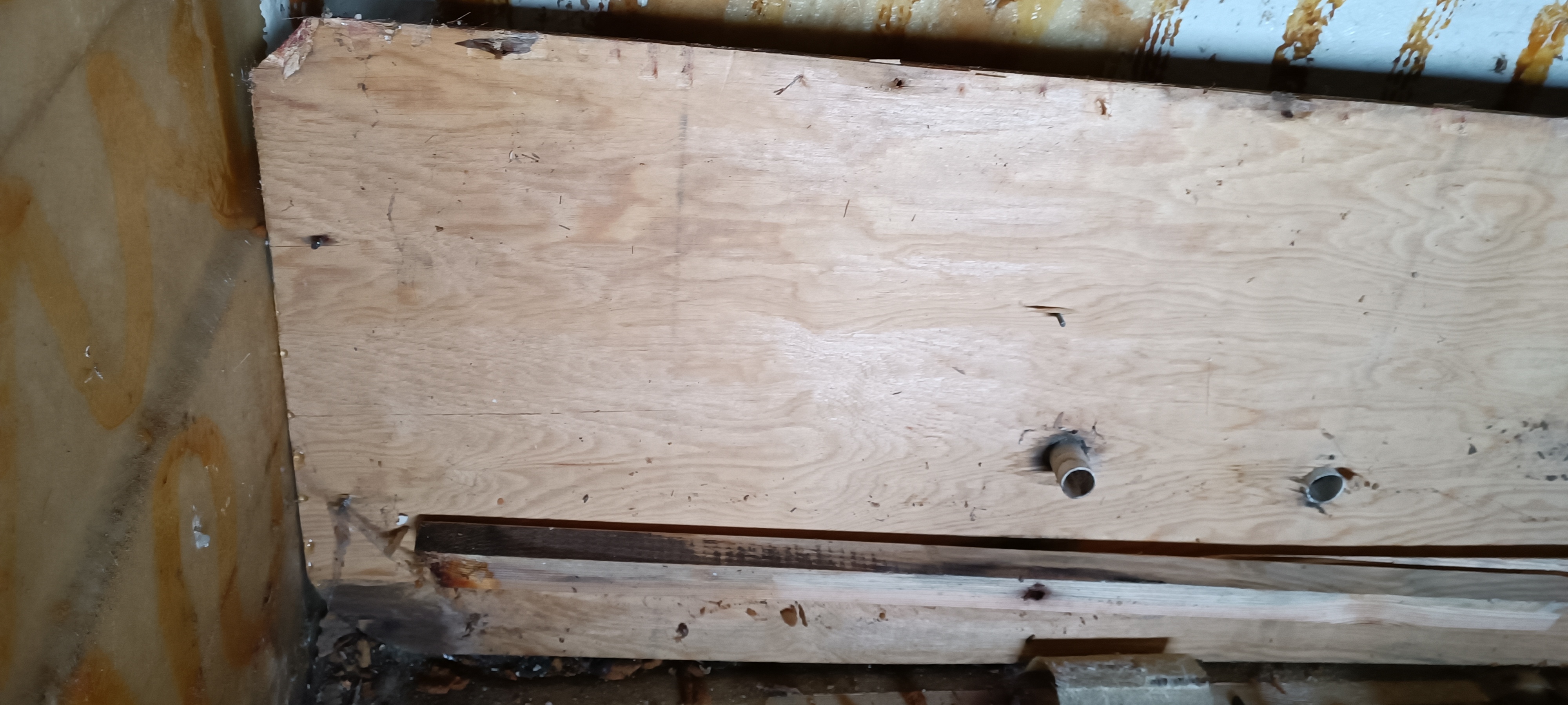

Wziąłem się jeszcze za podłogę - niby zdrowa, niby po co sobie robotę szukać....
Niestety ale kawałek podłogi mocno "kruchy", listwy drewniane pod podłogą poodklejane - podłoga do wymiany i klejenie listew.
Na dziś tyle - nie można się przepracowywać :)

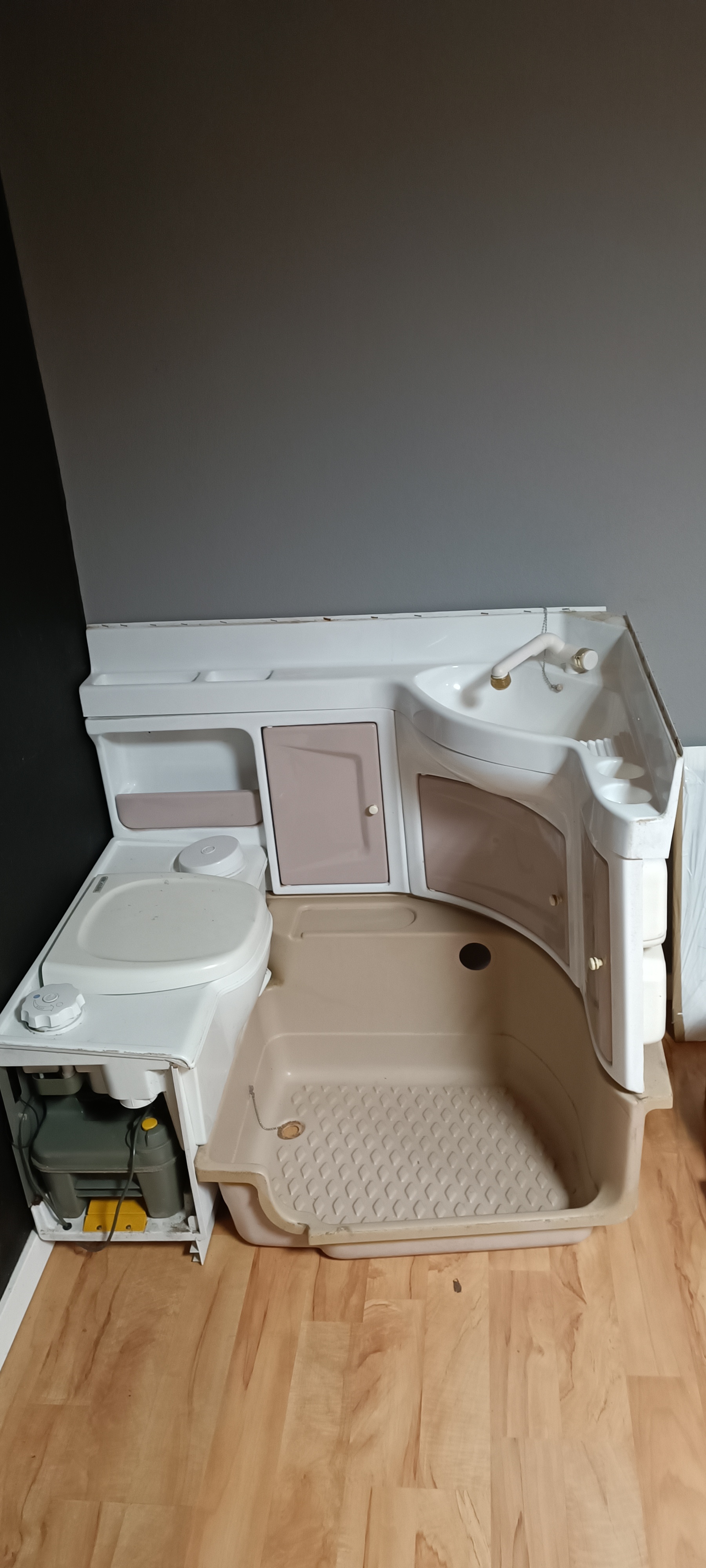

Tak będzie wyglądać łazienka mniej więcej...
Szafki do góry też są, nie wiem tylko czy na wysokość się zmieszczą - ale będziemy kombinować :)
Niemniej jednak samo tak jakby było jest już rewelacją jak dla mnie :)
Posty: 7169
Re: Karolus i remont nr.3 - N126NT
Postautor: Murano » środa, 23 lut 2022, 19:42
1/4 przyczepy na kibelek :shock: Grubo! :mrgreen:
Posty: 2106
Postautor: Karolus » środa, 23 lut 2022, 20:53
Murano pisze:1/4 przyczepy na kibelek :shock: Grubo! :mrgreen:
Marcin, nie wiem jak w oryginalnej NT ale mierząc "sufit" masz 90x70...
Specjalnie pojechałem do przyczepy bo bym nie zasnął...
Bok od okna łazienki do pierwszej wlaminowanej listwy drewnianej to jest około 110cm, więc szczerze łazienka nawet do niej nie dojdzie a co za tym idzie szafa z Truma wchodzi normalnie i łóżko.
Z drugiej zaś strony szerokość kibelka kasety itp też norma.
Obawiałem się też wysokości. Całość ma 180cm więc idealnie. Przy zaokrągleniu dachu ma 170cm, ale tam jest wisząca Półka która de facto jest o tyle płytka i tak zrobiona ze właśnie ma ominąć ten łuk.
Jedno co to okno wychodzi mi 2.5cm za nisko, lecz spojrzałem i te 2.5cm jestem w stanie "zniżyć" półka umywalki, a co za tym idzie okno wyjdzie "(uszczelka okna) równo z półka pod umywalkę.
Mogę iść spać spokojnie, myślałem że dużo rzeźby będzie a tu na dzień dzisiejszy wychodzi idealnie.
Zobaczymy jeszcze jak właz kasety, bo stara przyczepa i tył nie jest kwadratowy tylko ukos....
