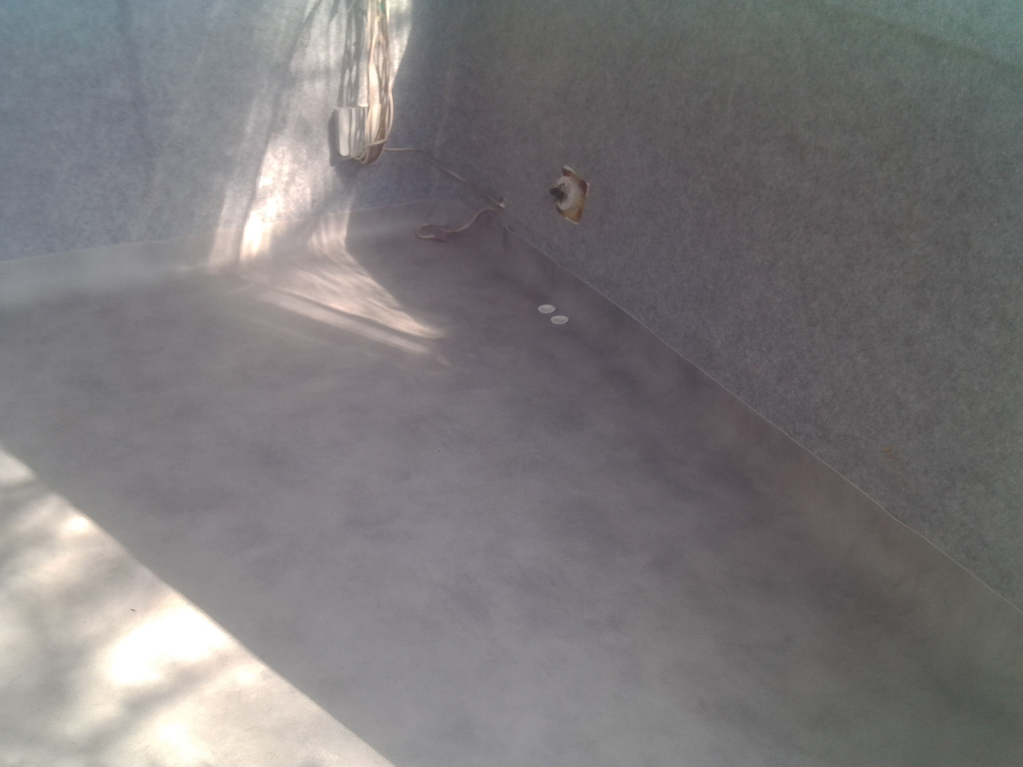

Na kleju lepiej, bo widzisz jak łapie i nie odstaje. I nie dawaj najtańszego cienkiego linoleum - każda pierdoła, upadek sztućcy to zaraz dziura...

Ok dzięki za wyjasnienie. Rozłożę przed klejeniem dzień wcześniej. Linoleum już kupiłem, brałem takiej grubości ja było fabrycznie tylko kolor inny i wzorek bardziej marmurkowo-lastrykowy :)

Już prawie prawie koniec wyklejania, zostało kilka miejsc na "wykończeniówkę". Zamontowany dach podnoszony, po przesmarowaniu podnośniki chodzą bardzo leciutko. Niestety dach dobrze nie przylega do kołnierza/komina ale już mam pomysł na patent jak to poprawić.
Na podłodze już zamontowane nowe linoleum, do przyczepki wolno wchodzić tylko w kapciach :) Układanie podłogi było dość trudne, jak ktoś tego nie robił wcześniej to polecam jednak pomoc drugiej osoby.
To co najbardziej mnie cieszy to przebrnięcie przez fazę gdzie trzeba było "rzeźbić" (wyklejanie, przycinanie, pasowanie) - teraz będzie kwestia montażu.

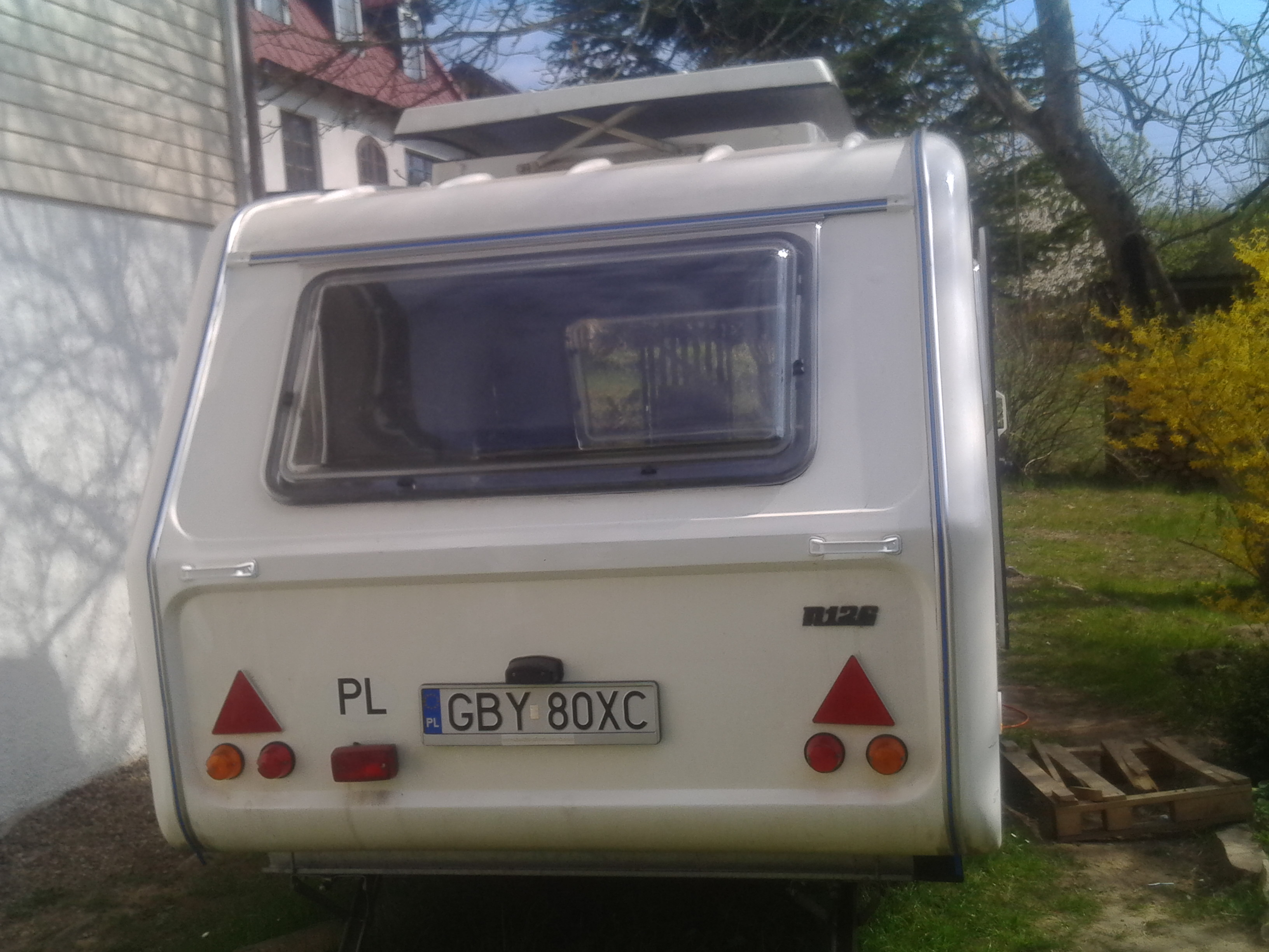

Zamontowane z powrotem klosze zewnętrzne, tablica rejestracyjna z adresem fanklubu :) Pozostałe naklejki forumowe czekają na przyklejenie po myciu budy.

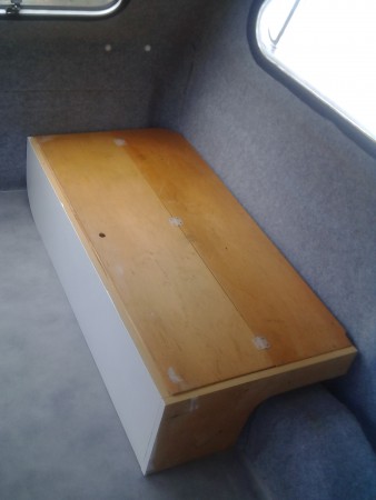

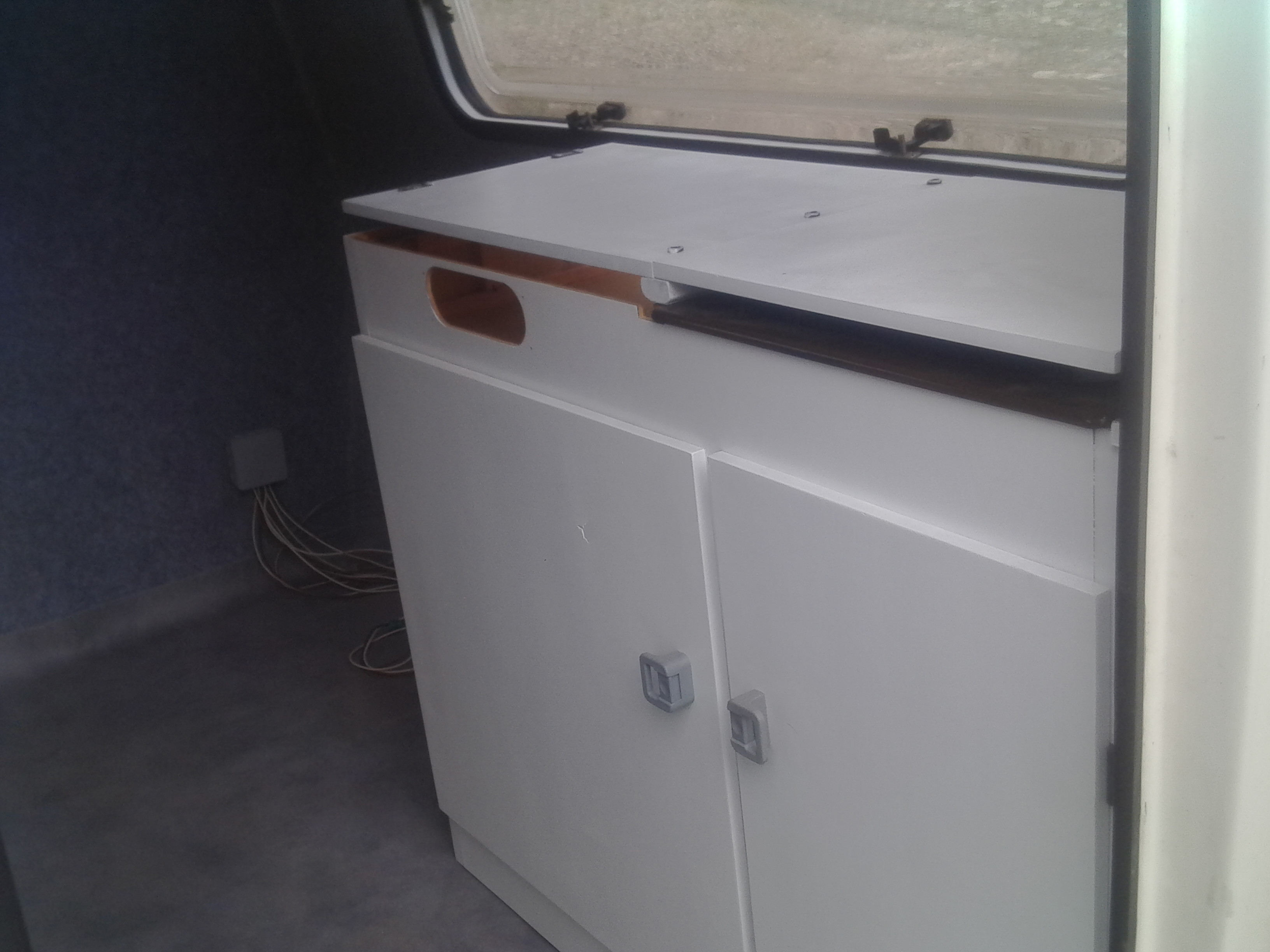

Wczorajszy dzień spędziłem na montowaniu mebelków. Oczywiście miało być wszystko łatwo pięknie i sprawnie, a wyszło jak zawsze.

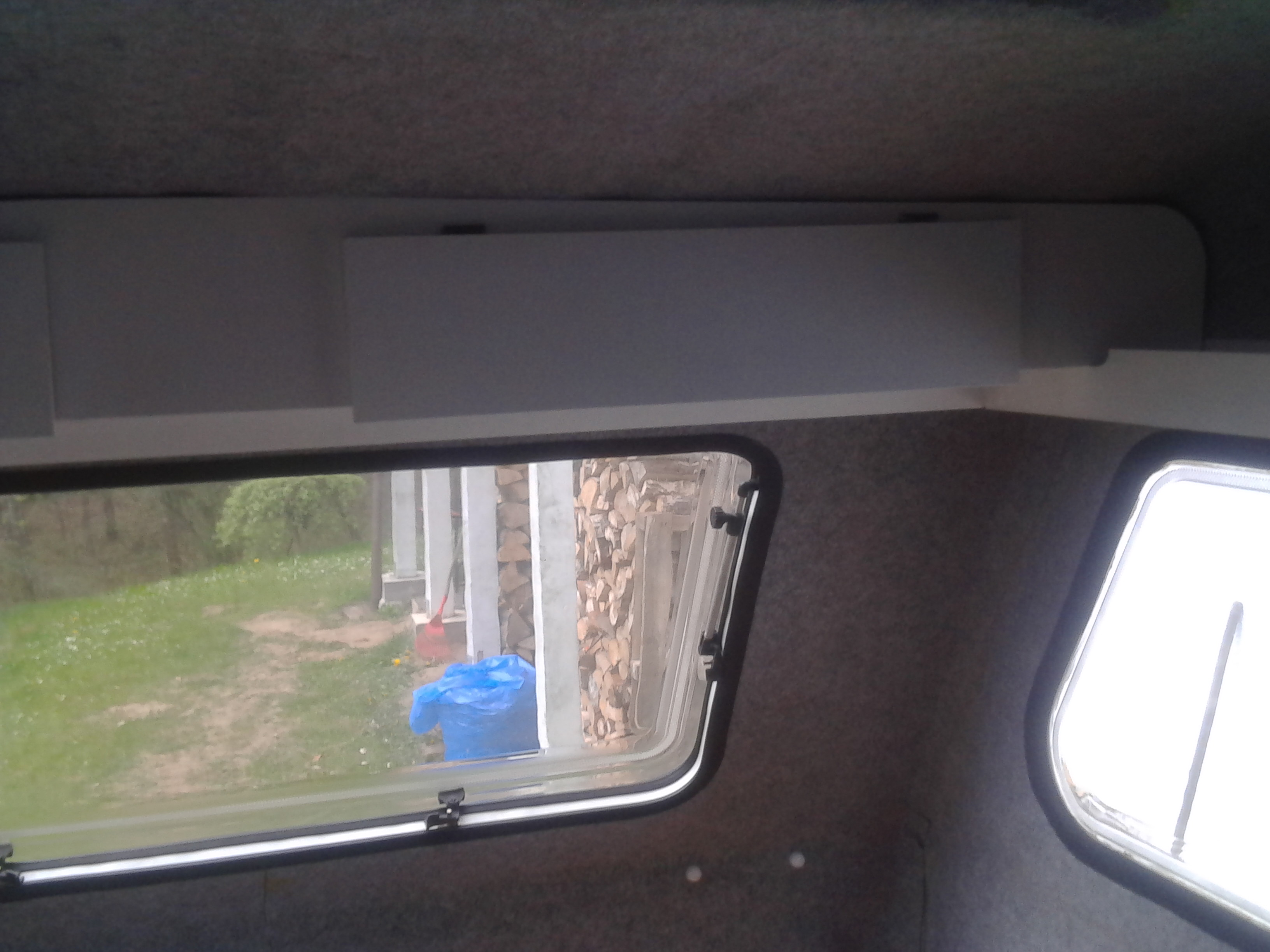

Szafki górne nie bardzo chciały wrócić na swoje miejsce, o ile przednia poszła w miarę ok, o tyle górną trzeba było trochę przyciąć.

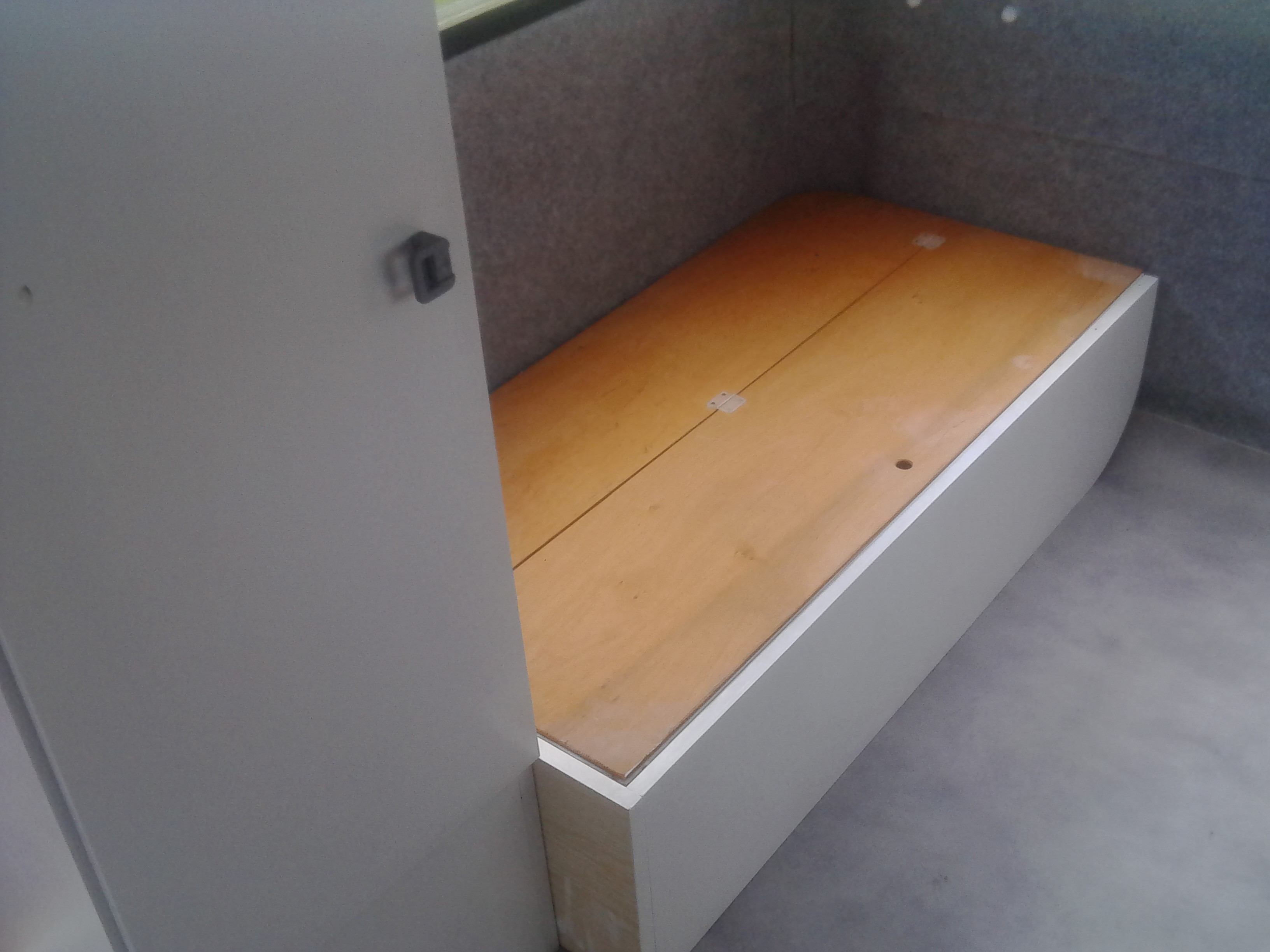

O ile z szafą i łóżkami poszło spoko, o tyle problem pojawił się przy szafce kuchennej. Jako że w przetłoczeniu dałem od serce izolację na zakładkę, okazało się że szafka nie mieści się... Tzn nie mieści się na szerokość razem z częścią łóżka z prawej. Niestety trzeba było ciąć, kawałek po kawałku i w pewnym momencie się udało :)
Jednym słowem mebelki już w środku. Nie obędzie się bez poprawek malarskich - przy pasowaniu mebli porysowałem szafkę kuchenną. Patrząc na delikatność powłoki farby, bok szafki kuchennej jednak będę musiał zabezpieczyć jakoś konkretniej, przynajmniej na wysokości materaca.
Wyszedł także mój błąd przy wyklejaniu - nie wywinąłem wykładziny na kątownik pionowy trzymający szafę - myślałem że szafa ładnie się spasuje i zakryje kawałek laminatu, niestety będzie tam sztukowanie.
Ogólnie zostało przy meblach i tapicerce kilka drobnych prac wykończeniowych, ale to już na spokojnie.

Załączam parę fotek z prac.
Kolor wykładziny ładnie komponuje się z tapicerką i potem z białymi meblami.
Cepka po powrocie świateł, montażu tablicy i co najważniejsze naklejki z adresem strony fanklubu
Prace przy montażu szafki
Nie wiem skąd sobie ubzdurałem, że bok łóżka będzie w całości zakryty szafą. Nie jest :) Będzie malowanko.
Dalsze pasowanie mebelków.
Górna szafka po montażu.
