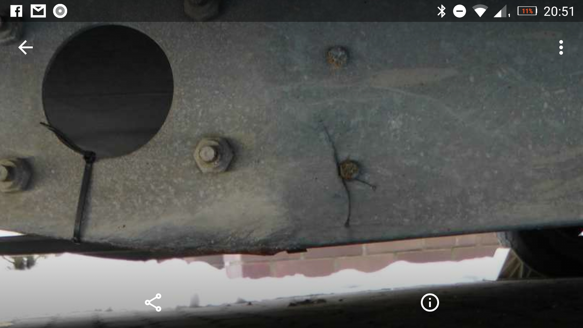

Mnie nie chodzi o zwiększenie docisku tylko osłabienie dyszla dodatkowymi otworami, wywierć ich tam ze dwadziescia, rura na pewno się wzmocni :)
Co do ciągnięcia tony to zły przykład. Ja np znam gościa co wypadl z 4 piętra, chodźi, żyje prawie nic mu się nie stało. To nie jest powód żebym kogoś namawiał do takiego skakania...
Ale wracając do tematu:
I znów masz rację, chodzi o śruby :)
Producent sobie homologuje taki zaczep, bo musi.
Konstruktorzy sobie projektują taki zaczep no bo producent kazał :)
Wyliczają jak pisałeś odpowiednie wartosci dla śrub, średnicę twardość rodzaj gwintu itp. Obliczają to przy pewnych założeniach, między innymi takich że w wyniku tarcia siła scinajaca działająca na śruby jest mniejsza. Biorą to tarcie pod uwagę przy projektowaniu, albo inaczej projektują wszystko tak żeby całość stanowiła bezpieczny mechanizm. Tutaj jest to powiązanie, także Twoje teorie że za wszystko odpowiedzialne są śruby, są nie do końca prawdziwe. Na wszystko można znaleźć jakiś pseudo logiczne argumenty, niektórzy święcie wierzą, że ziemia jest płaskim dyskiem...
To jest homologowany zaczep, żadna średnica, żaden wymiar, otwór itp nie jest tutaj przypadkowy. Ty w to ingerujesz, zmieniasz parametry i jeszcze się zasłaniasz prawami fizyki, to raczej ja odpadam..

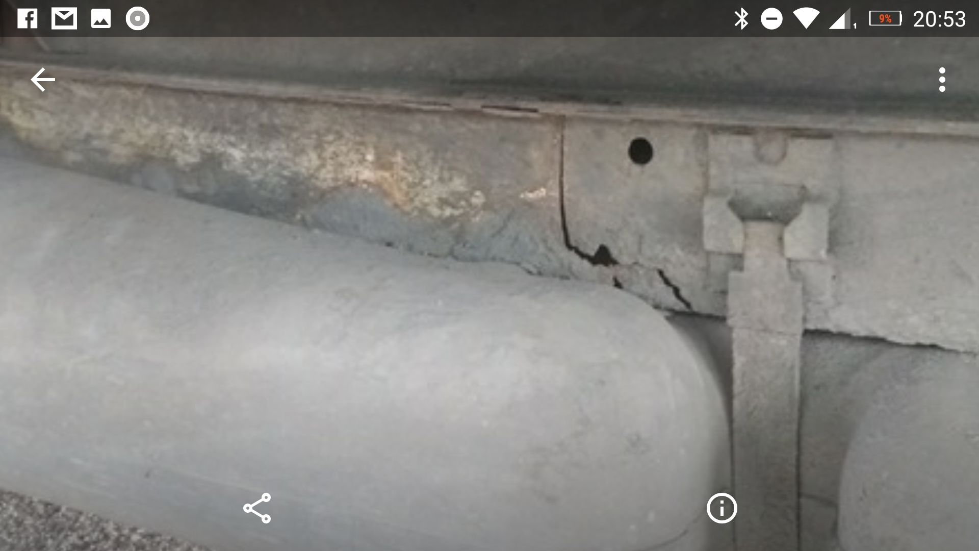

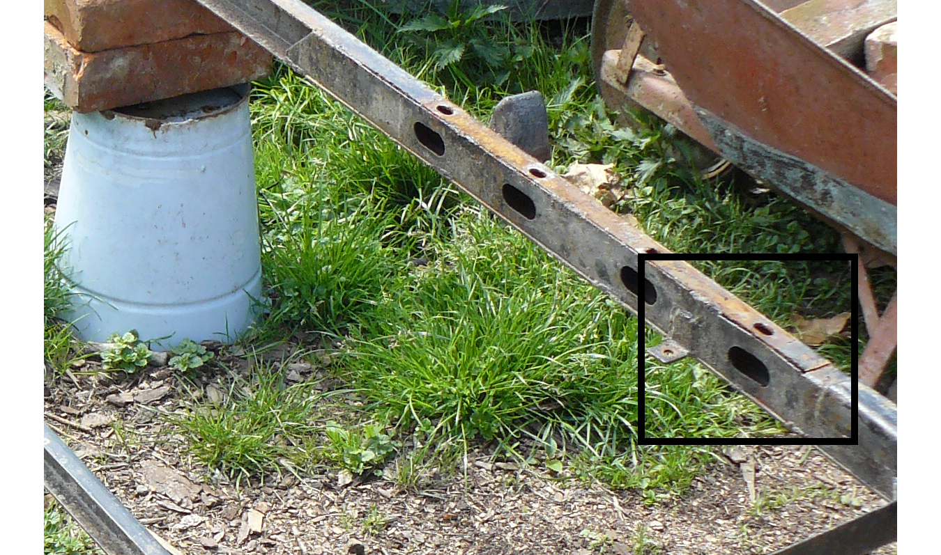

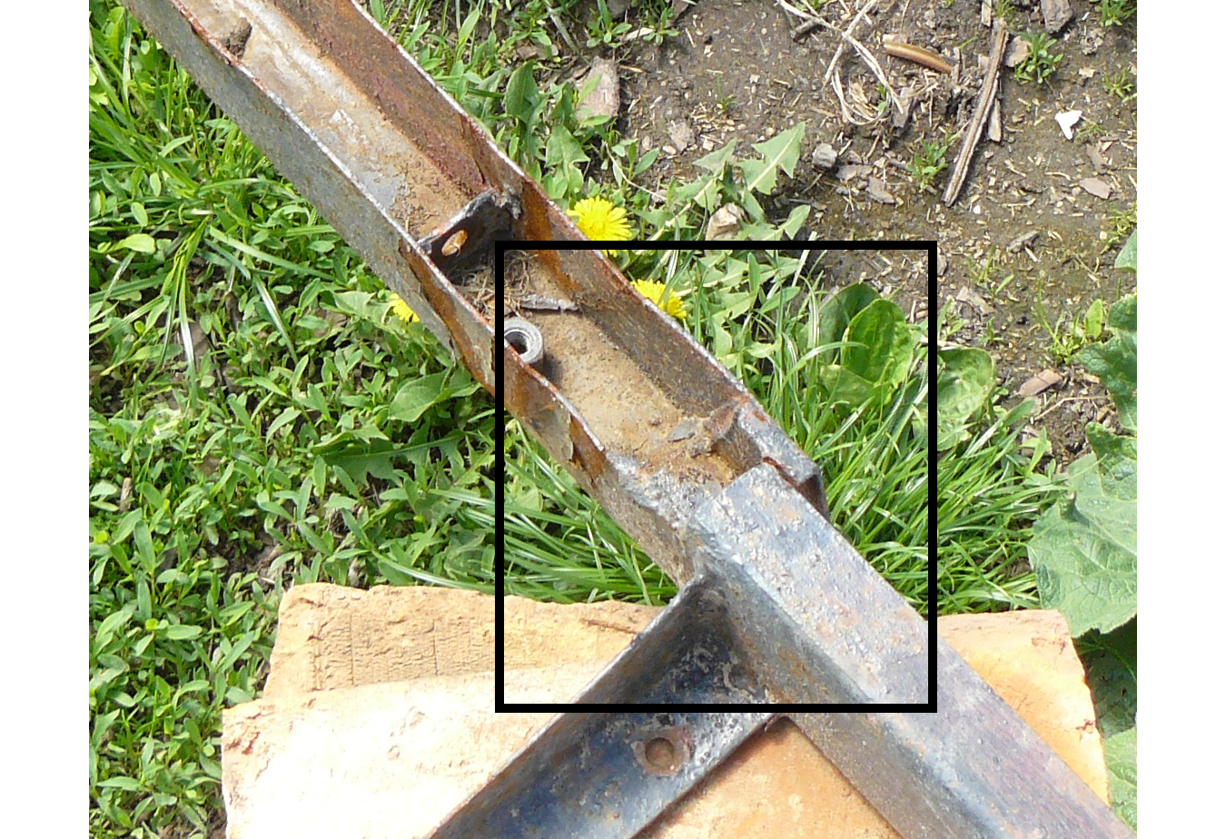

Widocznie wiesz lepiej i nikt z ponad 2 tyś forumowiczów Cię nie przekona. Ok..., od tego jest forum aby dyskutować. Ale nie próbuj bronić teorii, że tak ma być bo nie ma. Zrobiłeś tak bo kupiłeś zły zaczep, bo słabo szukałeś i tyle.
Tak jak pisze @Samoogon forum czytane jest przez wielu użytkowników i nie chcemy aby to zostało odebrane jako "zgodne ze sztuką". Być może nic się nie stanie i tego życzę ja i wszyscy tutaj ale przyznaj, że można było zrobić lepiej.
Powołujesz się na prawa fizyki wybiórczo i nie do końca słusznie (świadomie).
Próbujemy Ci uświadomić, że każde "zdjęcie mięsa" z dyszla osłabia go.
Nie bez powodu większość uszkodzeń dyszla (dźwigni - wg fizyki) następuje w miejscach:
Wnioski wyciągnij sam...

Ok, mogłem lepiej poszukać, co nie zmienia faktu że pozostanę przy swoim, bo mam to poparte osobistymi testami. Śruby jakie zastosowałem mają większą twardość niż materiał z którego wykonano zaczep więc nie obawiam się obcięcia.
Twoje zdjęcia nie pokazują samego mocowania zaczepu do dyszla, a to w tym miejscy powinny powstać uszkodzenia jeśli dopasowanie rura-kwadrat byłoby niebezpieczne.
Zauważ że mój dyszel jest w całości spawany, pokazałeś mi zdjęcia przyczepy ze skręcanym dyszlem. U mnie nawet rura na której osadzony jest zaczep jest wspawana. Jutro mogę zmierzyć jaka jest jej ścianka, ale papier to to nie jest

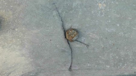

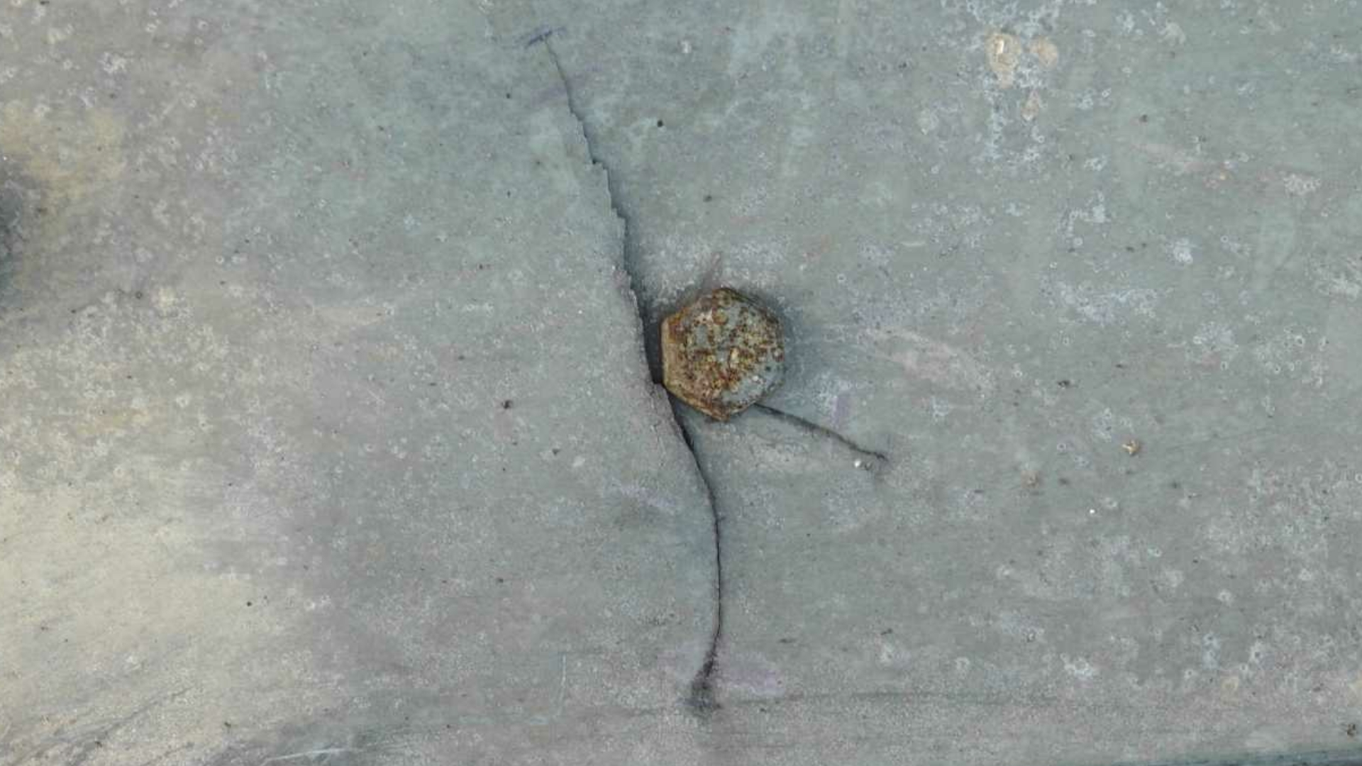

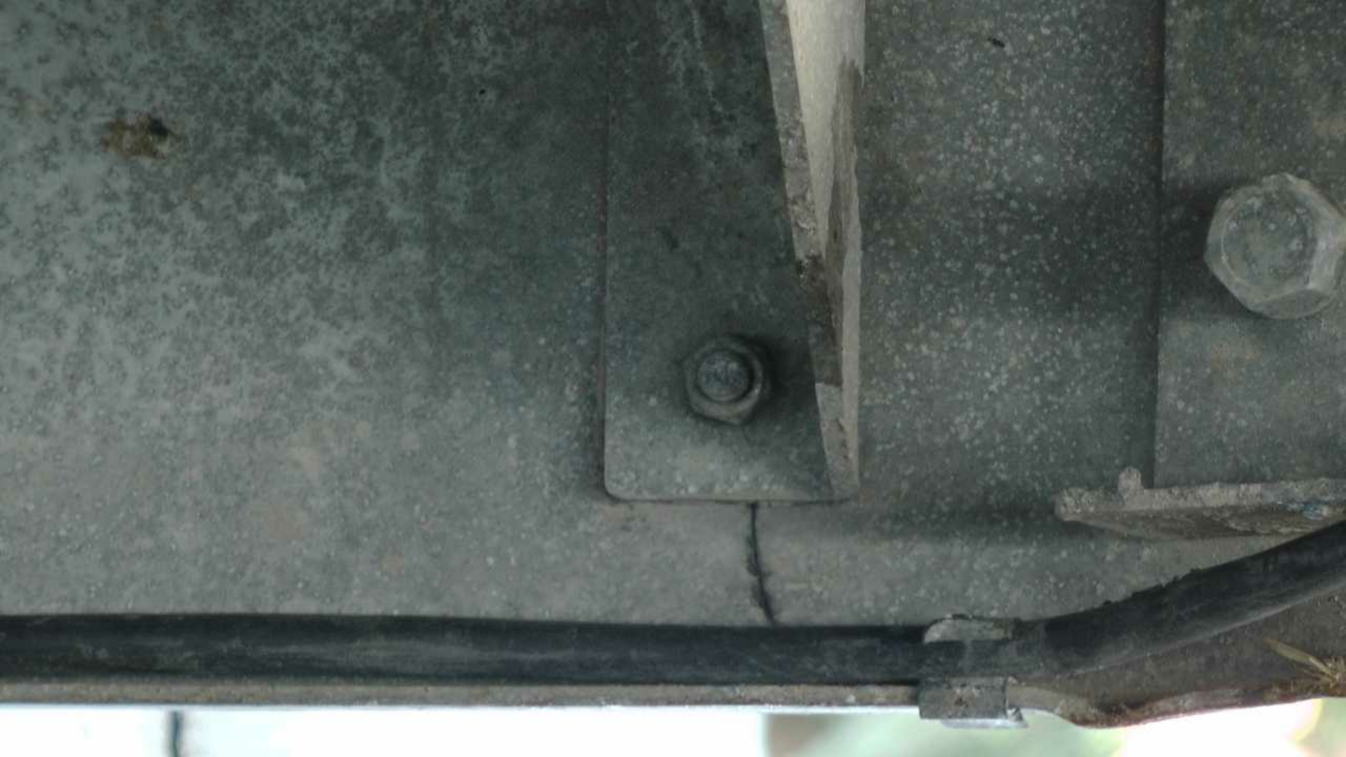

Podobne uszkodzenia jak na Twoich zdjęciach miałem na ramie w okolicach osi, oraz z tyłu przy podporze. Dwa zdjęcia poglądowo, takich kwiatków miałem więcej.
Takie uszkodzenia nie wynikają z niewłaściwego zaczepu tylko z:
- zahaczenia źle złożoną podporą
- przeładowaniem
- luźnym połączeniem ramy z budą
- luźnym zamocowaniem osi
- musiałbym jeszcze pomyśleć

Rura, kwadrat, połączenie śrubami, czołgiem nie wyrwiesz. Do przodu faktycznie chyba nie... Ciekawi mnie tylko, co w momencie, kiedy na przyczepę działają siły boczne i skrętne? Bo działają, to pewne np. jeśli jedno koło wpadnie w dziurę, to zaczep obraca się na boki w kuli haka. Przy skręcaniu, zaczep ciągnie w bok, przy bocznym wietrze/wężykowaniu, przyczepa ciągnie zaczepem w bok. Śruby mocują zaczep do przyczepy, a równe jego przyleganie do rury, pomaga w stabilizowania przyczepy i jej toru jazdy, czyli poprawnie zespala zaczep z ramą. Dlatego do rury stosuje się raczej okrągły. Ale może się mylę, konstruktorzy Niewiadowa też.

Nie wiem kiedy pojawiło sie tu słowo:tarcie, ale nie ma ono tu znaczenia. Tu ma znaczenie słowo sztywnosć. dospawaj tam coś żeby wyszedł "prawie" kwadrat.

Zamiast spawać wolę wstawić dwie śruby. Ani uchwyt ani rura dyszla na tym nie ucierpi. Nie przesadzajmy to nie jest z papieru.
Jakbym miał spawać to wywaliłbym rurę i wspawał kwadrat.
Argument przy wywrotce do mnie trafił- jak widać da się uzasadnić swoje zadnie za pomocą fizyki ;) Ale pozostanę przy swoim,czyli: dwie śruby z boku.
Dzisiaj pada, ale jak przestanie to sprawdzę czy da się dodatkową rurę wpakować przelotowo przez dyszel jako wzmocnienie.
