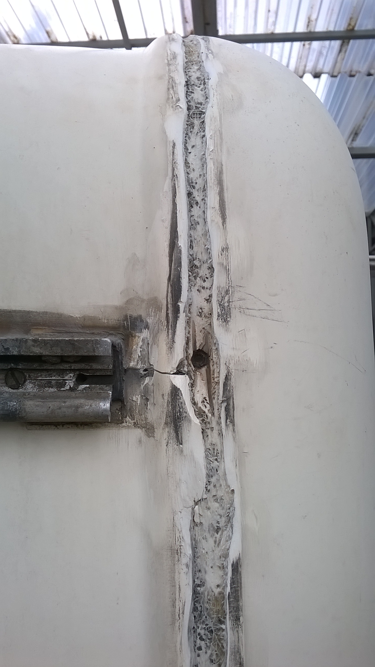

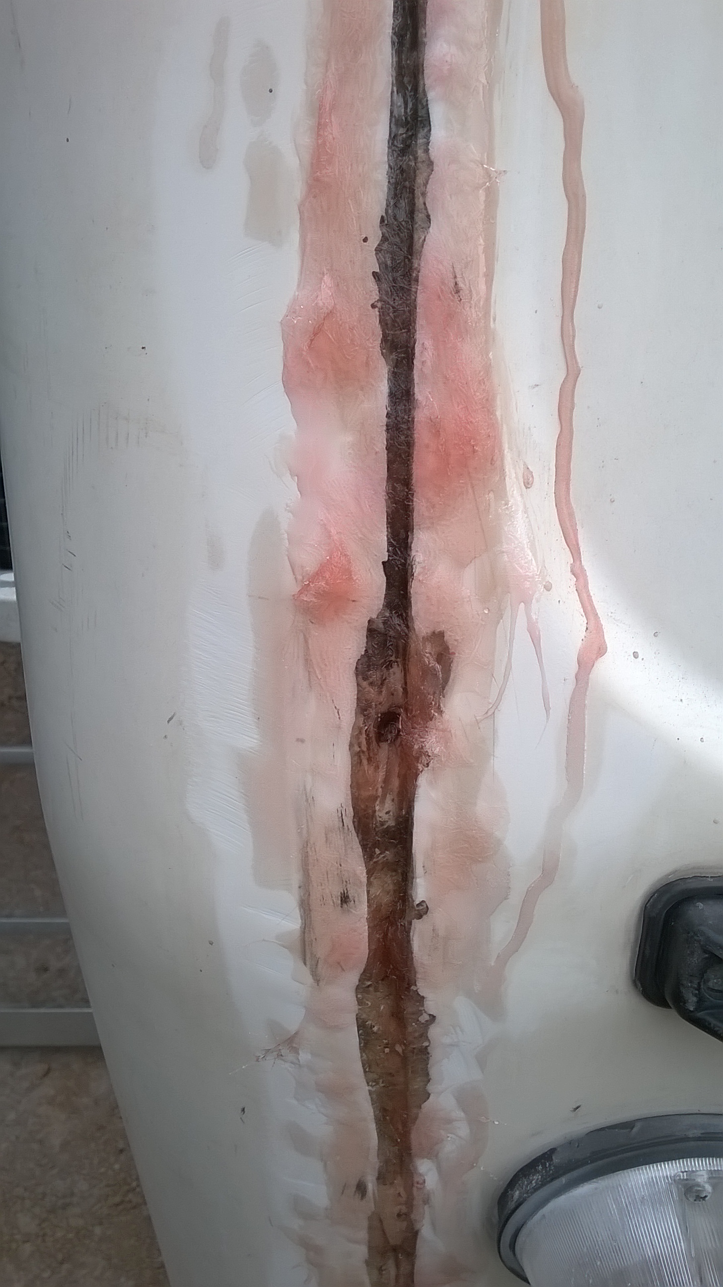

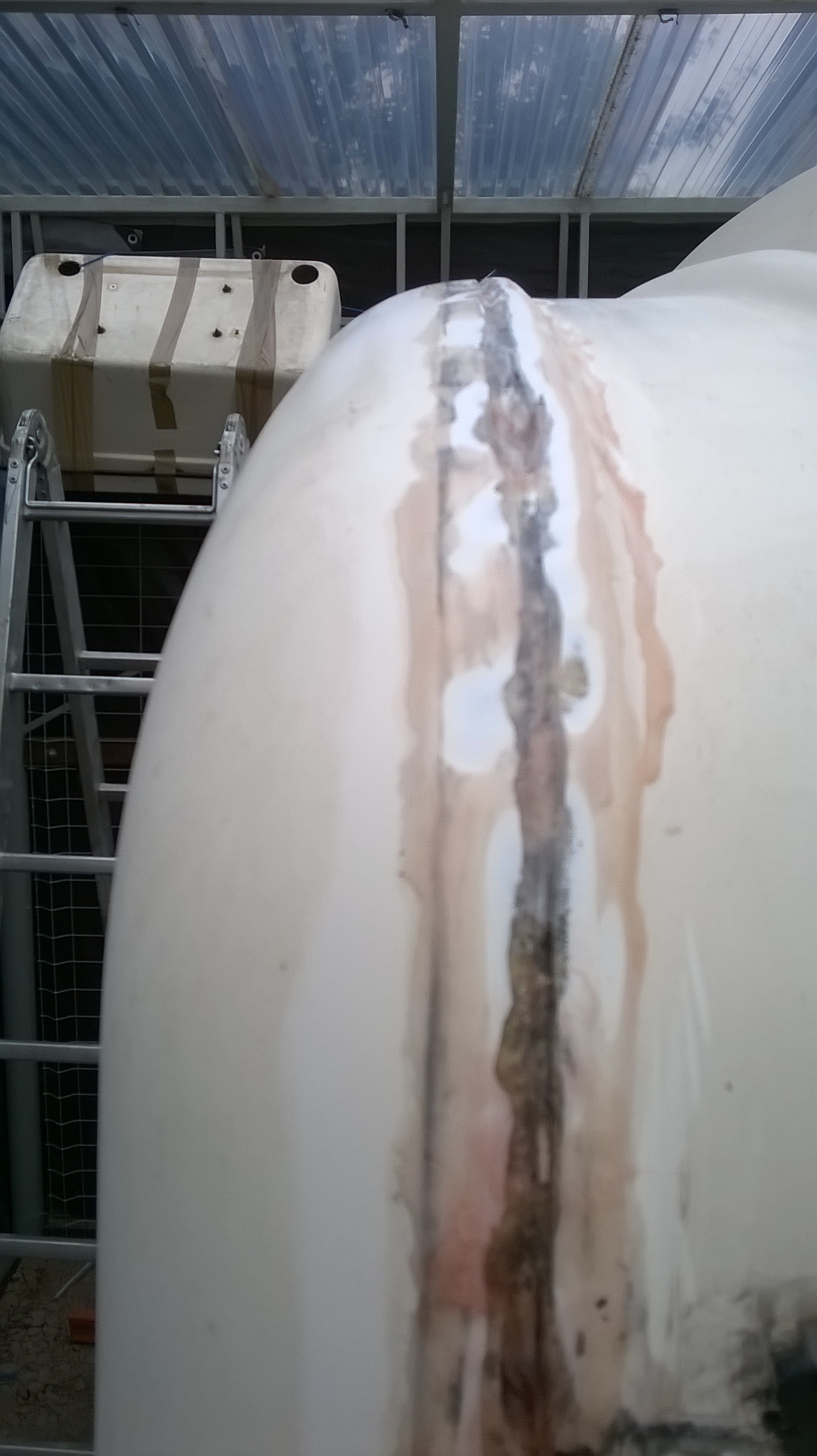

Podziałałem wczoraj,druga strona w stanie niestety gorszym. Rozwarstwienie dosyć spore,i dość długo to trwało. Sporo czarnego syfu... Łączenie pod listwą kedrową poszlifowane, ponownie uzupełniłem żywicą, łączenia trzymają. Będę wykańczał szpachlówką z opiłkami aluminium, pomysł od Naala ściągnięty ( chyba ). Przeczytałem chyba wszystkie tematy remontowe, coś mogło mi się pokręcić. Przy ponownym żywicowaniu chciałem ulepszyć przyspieszyć sobie pracę. Naciąłem drobnych kawałeczków maty, zalałem żywicą, dodałem utwardzacza, wymieszałem...Niczym nie dało się to nałożyć,oprócz własnych paluchów. Kolejne pół godziny spiewałem sobie refren-
Nie polecam sposobu ;)
Mam problem ze szlifowaniem tej żywicy, oscylacyjna nie chciała ruszyć tego, papier 40. Dopiero szlifierka kątowa, tarcza piórkowa ( lamelka ) i jakoś poszło. Ale pył do teraz wydłubuje sobie z .... nosa. Myślę o zakupie szlifierki mimośrodowej, tak wujek google podpowiada. Co myślicie?
