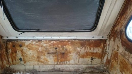

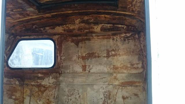

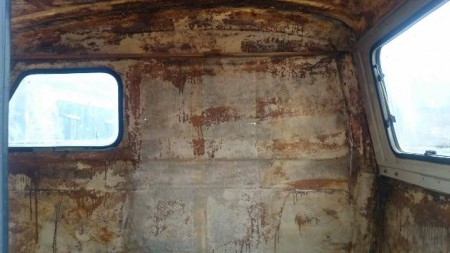

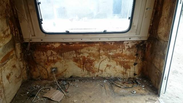

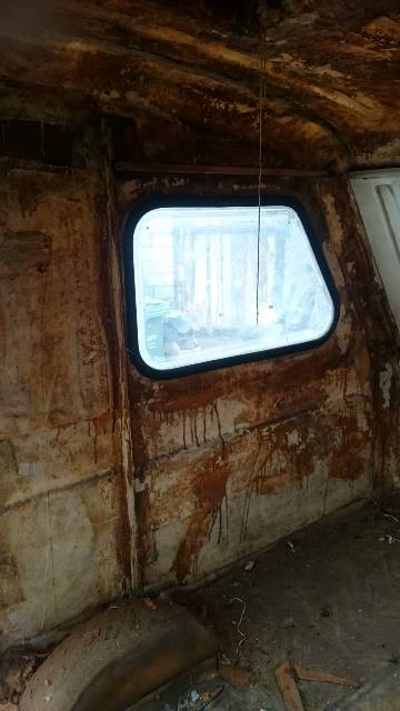

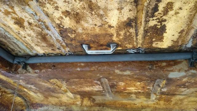

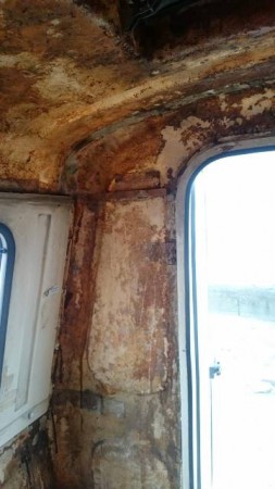

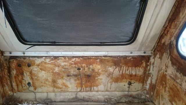

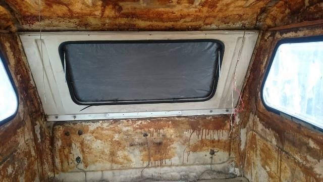

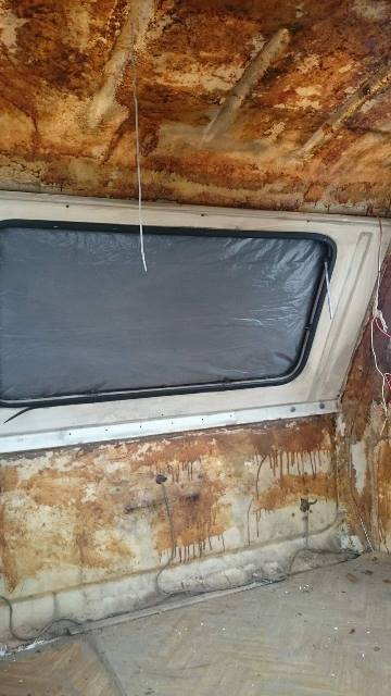

Hm … na chwile obecną moja kandydatka na żonę podjęła szereg prac mających na celu opróżnienie przyczepy z wszystkiego – Ten etap został pomyślnie zakończony.
Teraz przyczepa wewnątrz jest czyszczona z kleju nie wiem jak w waszych przyczepach ale w naszej pełni jest takich nazwę to -sopli z twardego kleju które mają nawet 50mm.
Podczas tego typu prac kochanie doznało uszczerbku na zdrowiu – mata przesączona żywicą wbiła jej się w paluszek i dzięki temu zaprzestała pracy beze mnie.

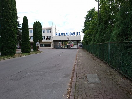

W środę kontaktowałem się także z Niewiadowem w sprawie części do Nuśki i po rozmowie z Panią ze sklepu wysłałem wczoraj mailowo zapytanie o „klamoty” które będą do naszej cepki potrzebne. Czekam na wycenę jednak sami wiecie długi majowy i w przeciwieństwie do mnie inni nie pracują. Więc zamówienie wykonam pewnie dopiero po świętach
Pozostaje temat lakierowania skorupki troszkę pytałem i :
Lakiernik garażowy krzyknął 3,500 zł
Lepszy lakiernik garażowy 4 500 zł
Niestety kwoty dla mnie jako dla typowego Poznaniaka :) nie są akceptowalne a że dysponuję dodatkowo dość sporym zapleczem i jakimś tam doświadczeniem umożliwiającym pomalowanie cepki to też padło na to że zrobię to sam, a za oszczędzony pieniążek kupię sobie coś do warsztatu ;)
Kilka fotek jak to wygląda na dziś dzień :)

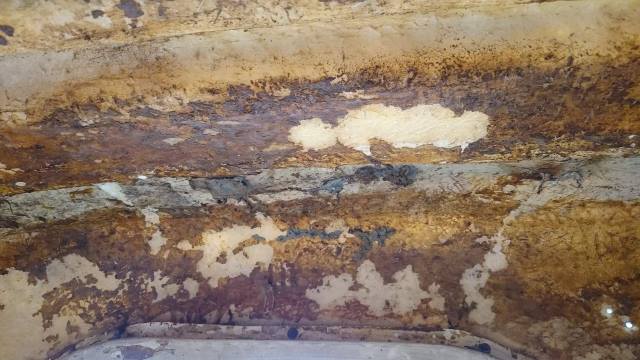

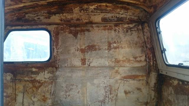

Obecnie przyczepa została rozebrana.

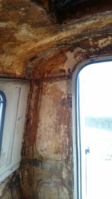

Skorupa zdjęta z ramy, wylaminowana w newralgicznych miejscach -już zapomniałem jak to cuchnie :)
Prawy bok przyczepy jak i dach był tak wylaminowany jak by osoba która to "klepała" była pierwszy dzień w pracy - szczyt niekompetencji laminierskich (foto poniżej)
Obecnie cała przyczepa została zmatowana.
Zaszpachlowaliśmy wszystkie pajączki. Postanowiliśmy wyrównać nierówności połączeń które maskowane były przez listwy.
Niebawem podkład
Rama o dziwo ani grama rdzy [emoji2]
Poniżej fotki z placu boju ObrazekObrazekObrazekObrazekObrazekObrazekObrazekObrazekObrazekObrazekObrazekObrazekObrazekObrazekObrazekObrazekObrazek

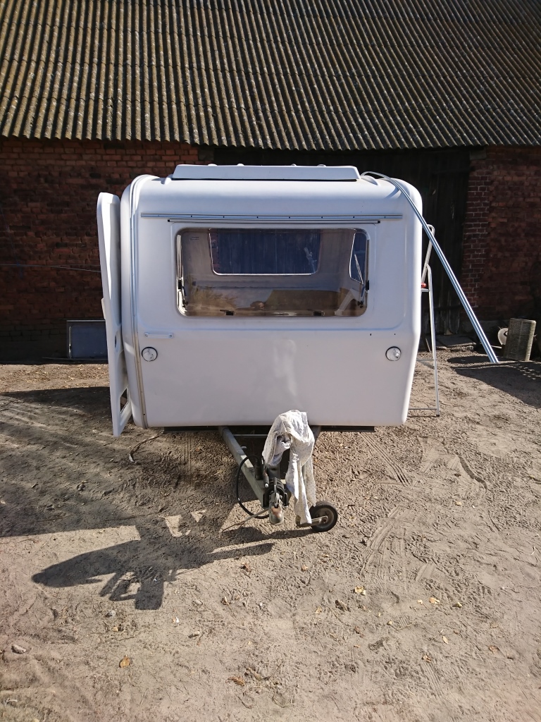

-Przyczepa została pomalowana jak dla nas efekt: bardziej niż zadowalający Pojawiły się pewne niedociągnięcia typu tu jakiś zaciek tam skórka cytryny -ale wszystko da się naprawić
-Przyczepa została także docieplona -do tego celu użyliśmy pianki Polipropylenowej -tej samej którą używa się pod panele z tym że pianka użyta przez nas miała 5 mm grubości szerokość metra a zakupiliśmy jej 22 metry bieżące z tym że dość dużo jej zostało. Piankę kleiliśmy na klej Tapicerski BONATERM AS -zakupiliśmy 2 opakowania po 4 kg z czego po wyklejeniu ocieplenia i wykładziny na ścianach pozostało około 1,5 kg. -Trochę baliśmy się tego zabiegu tym bardziej że komuś na forum pianka PP zaczęła odpadać po kilku dniach -jednak w naszym przypadku wszystko trzyma się idealnie.
-Za-laminowaliśmy wszystkie uszkodzenia i dziury w podłodze (pozostawiliśmy tylko te mające służyć odwodnieniu a zasadniczo to odpływowi wody)

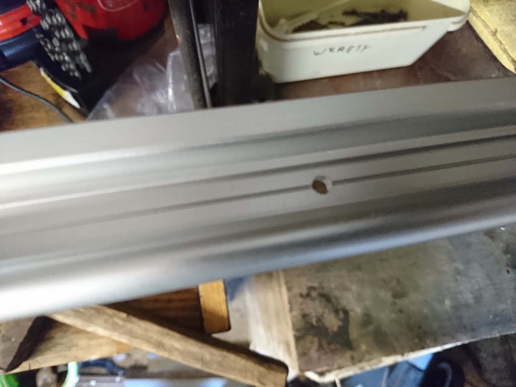

I w drogę -oto kilka zdjęć z prac:
I tutaj wszystko się zaczęło

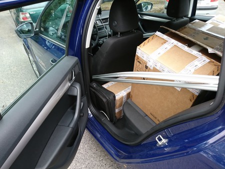

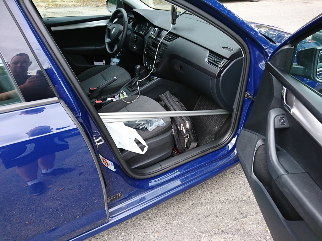

Listwy dachowe vs Skoda Octavia III
Listwy dachowe vs Skoda Octavia III cd

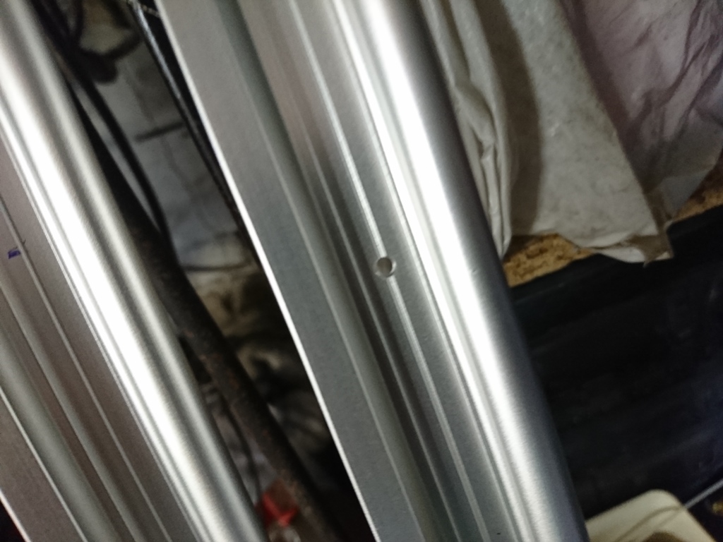

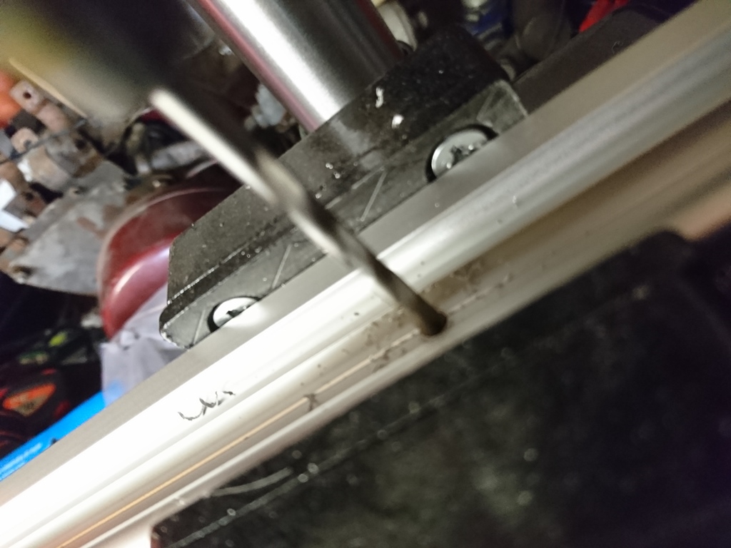

Wiercenie otworów montażowych
Wiercenie otworów montażowych cd

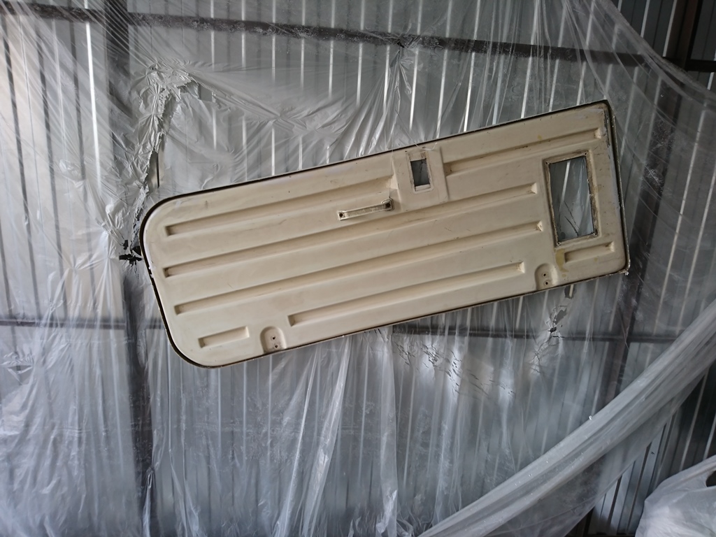

Stare drzwi przed pomalowaniem
