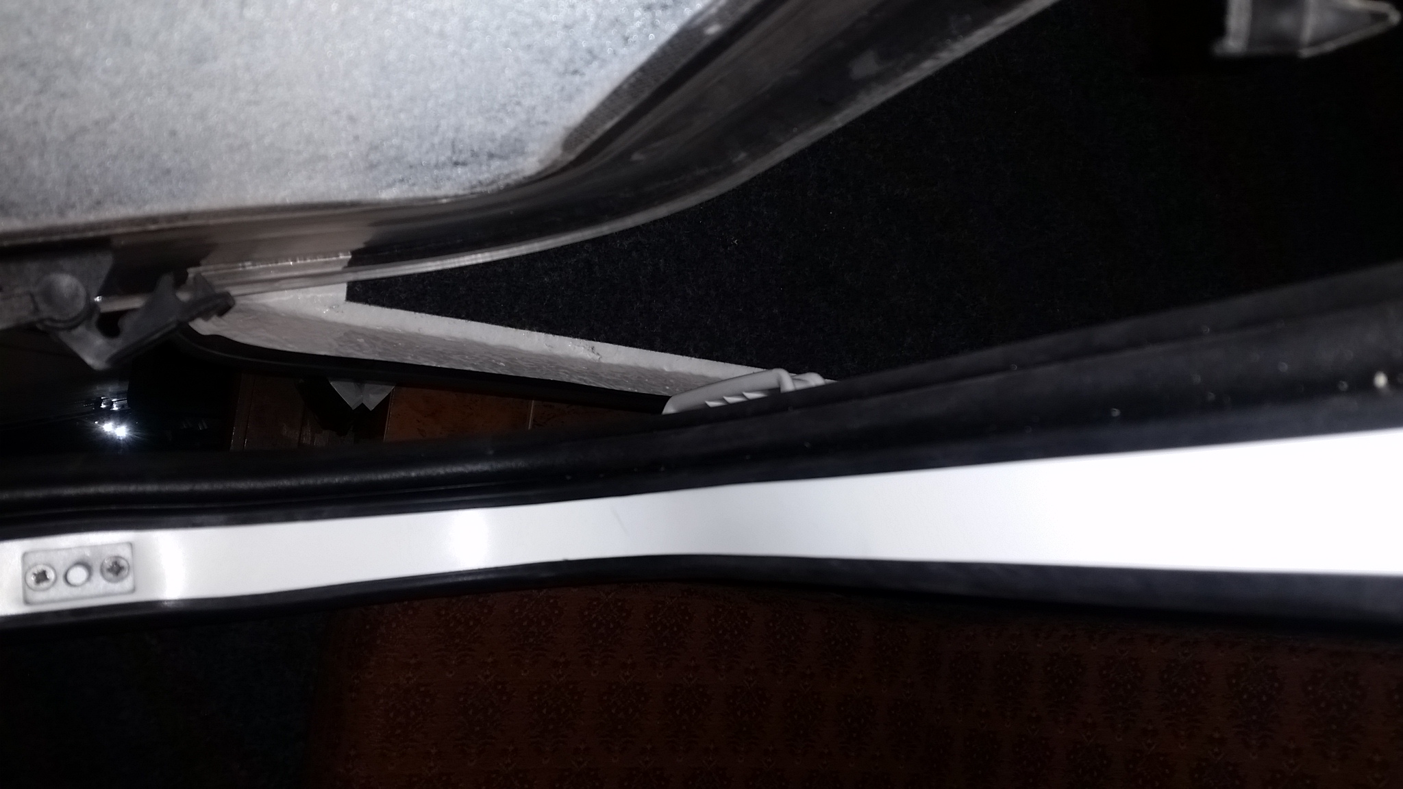

Remontujacym swoje cepki polecam wymianę uszczelek okien otwieranych. Ja na starych nie mogłem okien domknąć, takie były twarde i sztywne. Nowe są mięciutkie i idealnie dopasowują się do okna zapewniając odpowiednią szczelność. Ale montaż klina uszczelki różowy już nie był. Potrzeba było dużo melisy.

Żona ma zapas melisy, przyda się bo u mnie wszystkie uszczelki jak z kamienia
