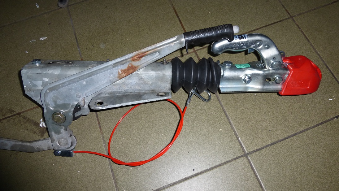

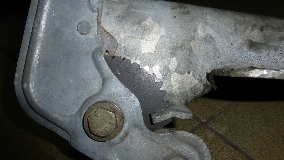

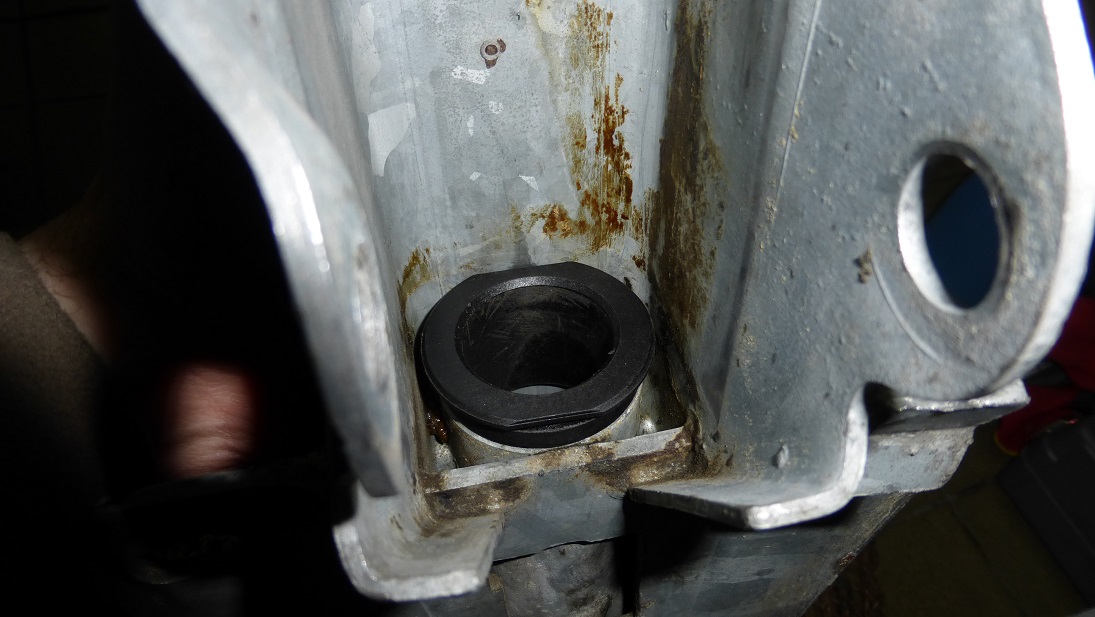

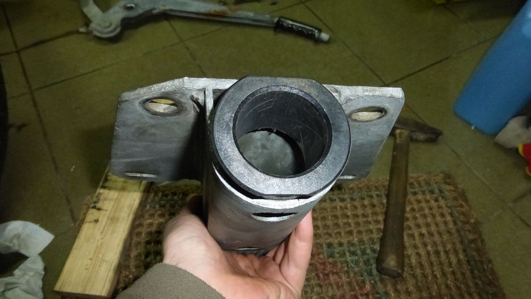

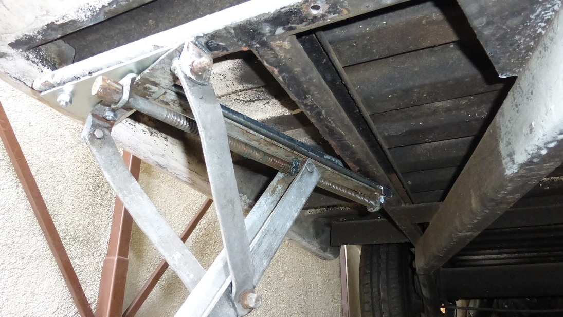

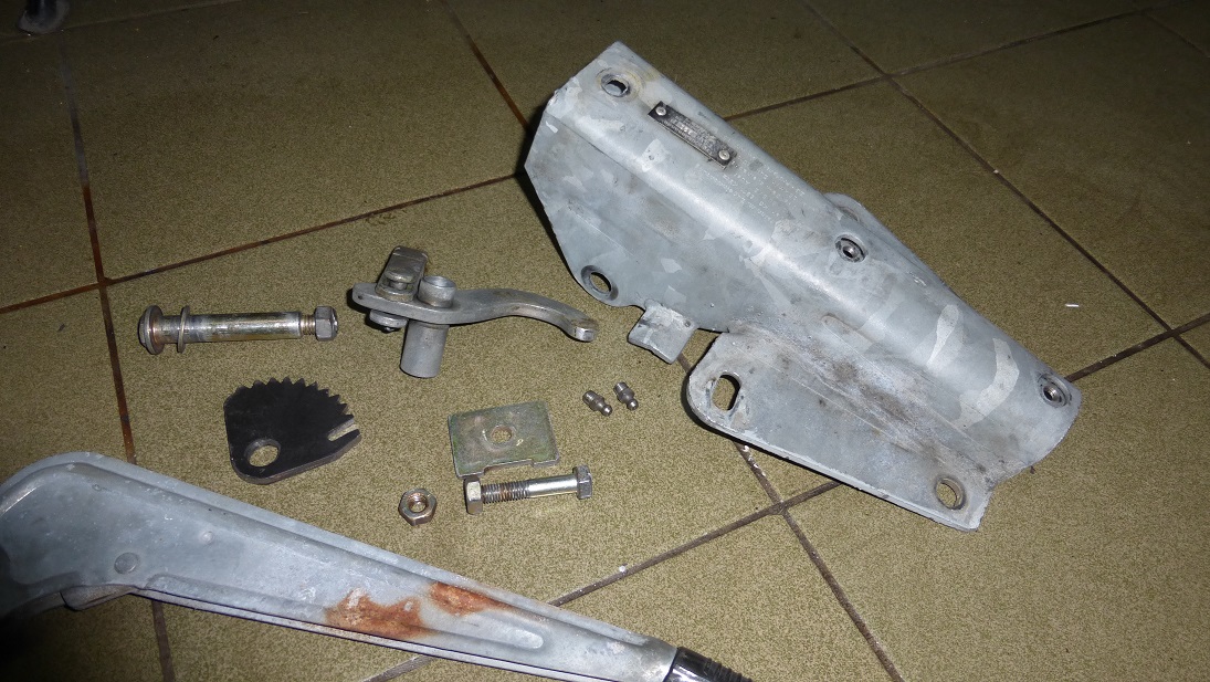

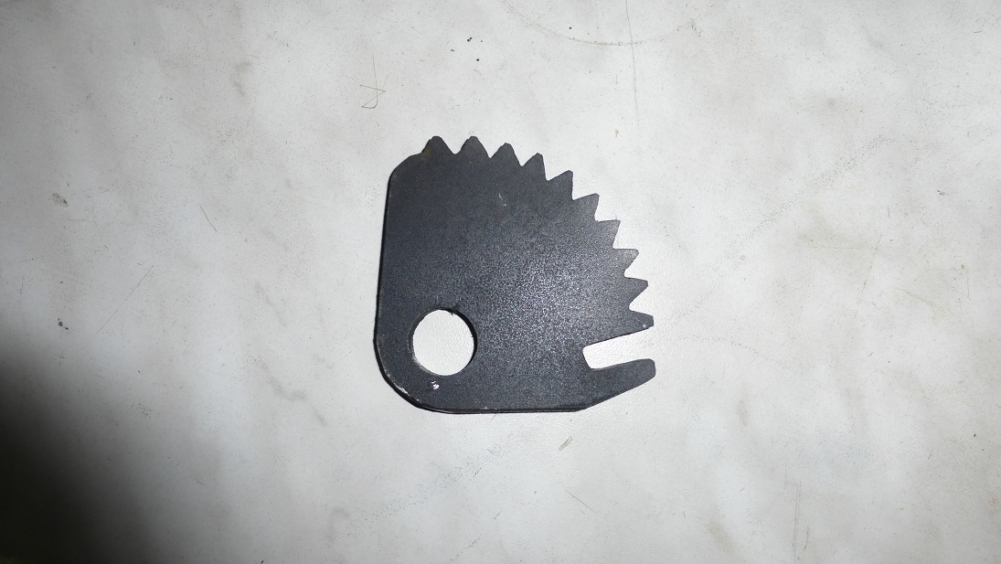

Ale nareszcie udało mi się zmontować najazd. Dorobiona została nowa zębata blacha od ręcznego bo to ona blokowała prace.
Detal wycięty został szlifierką kątową a potem zeszlifowany na magnesówce do odpowiedniej grubości. Pasuje jak ulał.
Wszystkie części najazdu umyłem w ropie bo były okrutnie brudne i zasyfione starym smarem. Teraz wszystko się ładnie świeci :)

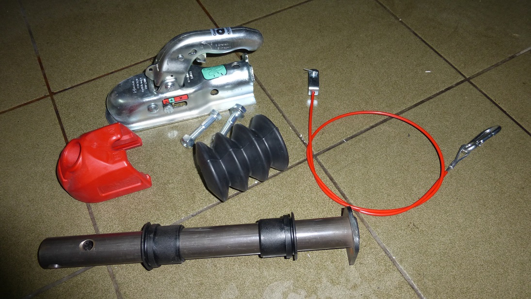

Jak już wcześniej pisałem do najazdu musiałem kupić nowe suwadło. Do niego został dopasowany nowy zaczep o innym układzie śrub. Do tego nowa osłonka-harmonijka, linka zabezpieczająca i odbój zapobiegający uszkodzeniom zderzaka podczas zapinania przyczepy.

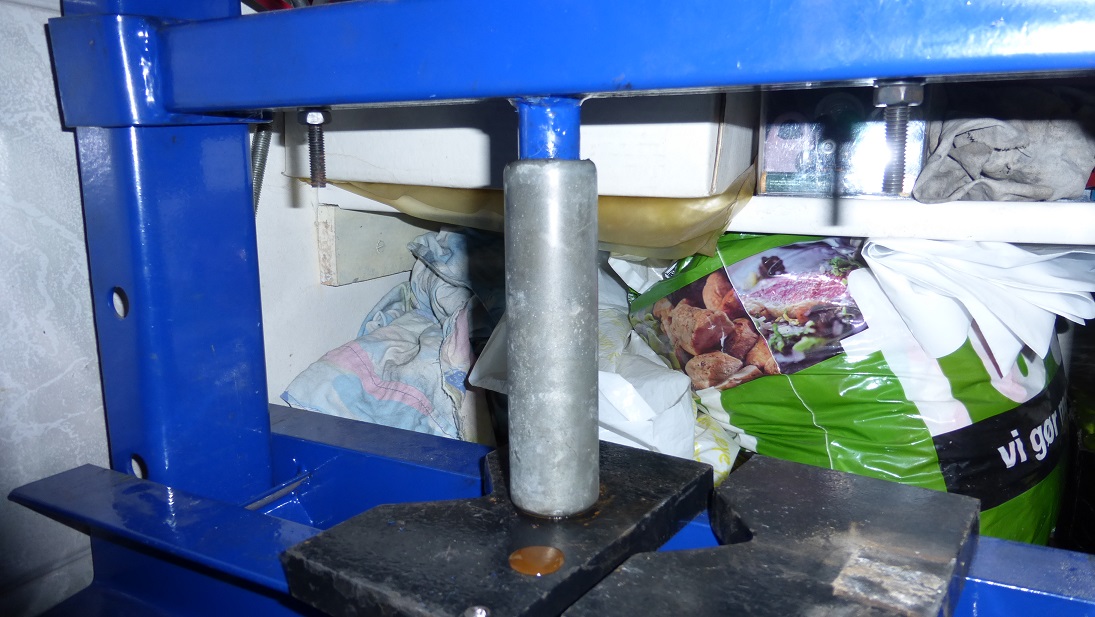

Nowe plastikowe tuleje są trochę inne niż oryginalne AL-KO ale pasują bez problemu. Miałem wrażenie, że wchodzą lekko za luźno więc zdjąłem i montując ponownie, po obwodzie dodałem cieniutki pasek tworzywa. Wlazły ciasno i tak ma być. Oczywiście wcześniej wywierciłem w tulejach otwory pod smarowniczki.
Gotowy najazd wygląda dobrze, sama przyjemność coś takiego montować :D Wszystko przesmarowane, zero luzu i pracuje aż miło.
Dokupione są już nowe, mocniejsze śruby mocujące najazd. Pozostało jeszcze dorobić tuleje i można jechać na działkę zakładać sprzęt.

Prace posuwają się do przodu, od zeszłego tygodnia codziennie działam przy przyczepie. Założyłem najazd i przyciągnąłem wieloryba pod dom bo na działce nie ma jak dłubać. Chcąc zdążyć przed majówką zaplanowałem tylko najpotrzebniejsze sprawy czyli montaż Trumy i lodówki i jako takie ogarnięcie przyczepy. Oczywiście jak to bywa, plany co robimy a czego nie ruszamy zmieniały się codziennie.. aż do wczoraj kiedy okazało się, że bez konkretnego remontu się nie obejdzie. Ale po kolei..
Zregenerowany najazd pracuje dobrze, zupełnie inaczej niż wcześniej. Tylko jakoś dziwnie zaciągał się ręczny ale okazało się, że zapieczony jest ten cylinder ze sprężyną i w ogóle się nie wciska. Napuściłem do środka odrdzewiacz i ścisnąłem go na prasie kilkanaście razy żeby się rozruszał a na koniec przelałem starym olejem silnikowym bo inaczej nie da się nasmarować jego wnętrza. Teraz działa jak należy i nareszcie mam ręczny jak trzeba.

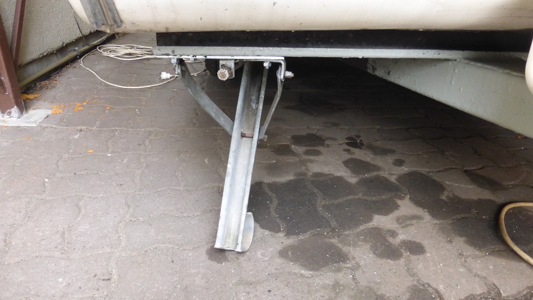

Zamontowałem adaptery od Robcia. Było trochę roboty z prostowaniem krzywych podpór ale jakoś poszło, wyczyściłem też śruby i nasmarowałem, chodzą elegancko. Z ciekawości zmierzyłem rozstaw podpór przed i po montażu, wychodzi 25 cm różnicy a to całkiem sporo. Było około 117 a jest 142 cm.

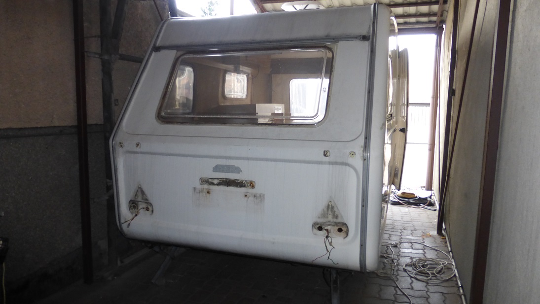

Ogołociłem przyczepę ze wszystkich zewnętrznych dupereli czyli lamp, rączek, klinów, itp.
Demontując tylne lampy trochę się wkurzyłem, ktoś założył je bez jakiegokolwiek uszczelnienia. Nie dali nawet zwykłego silikonu..
Nasza 132 miała kiedyś lampy inne niż ma większość wielorybów jakie widziałem, bo takie same jak w zapiekance. Przez duże otwory musiała lać się woda a to wiadomo, zwiastuje kłopoty. Zajrzałem pod wykładzinę w okolicach lamp a tam wilgoć i zapach stęchlizny. Wykładzina była na filcowym podbiciu czy coś w tym stylu i to wszystko pięknie nasiąkło.
Zapadła cisza, kwadrans do namysłu i decyzja - rwiemy wszystko do gołego laminatu. Jak już robić to raz a porządnie :) Tylko ta niepewność, czy uda się wyrobić w miesiąc.

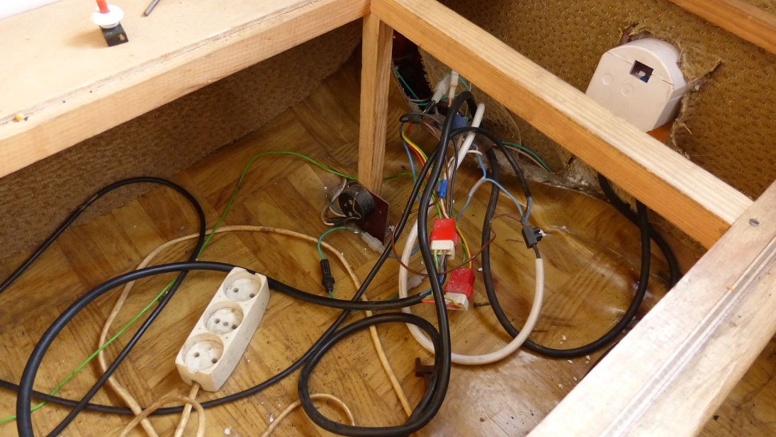

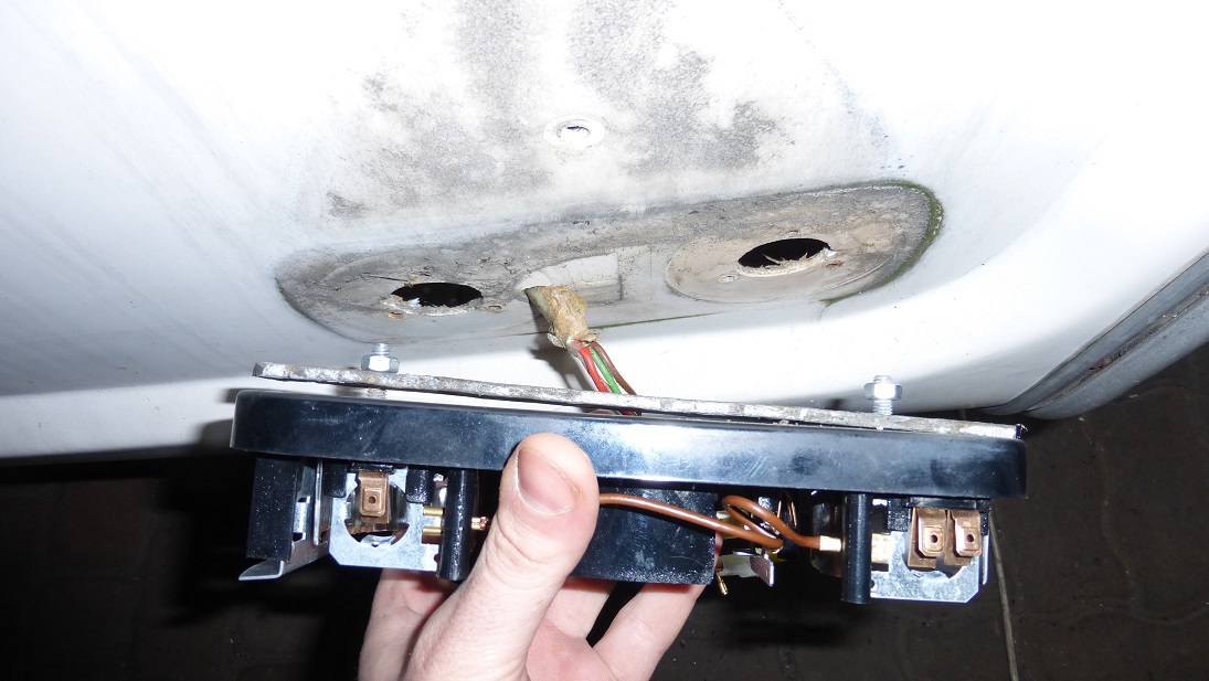

Potem demontaż mebli, zacząłem od pozbycia się przewodów z bakisty. Widok instalacji elektrycznej mówi sam za siebie, totalne druciarstwo, podłączone na jakichś przedłużaczach, i spięte na odwal się.
Brak jakiegokolwiek zabezpieczenia bo wymieniono gniazdo na nowe a ono nie ma tych szklanych rurkowych bezpieczników tak jak oryginalne.

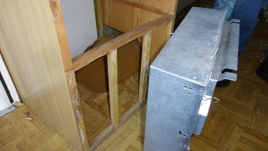

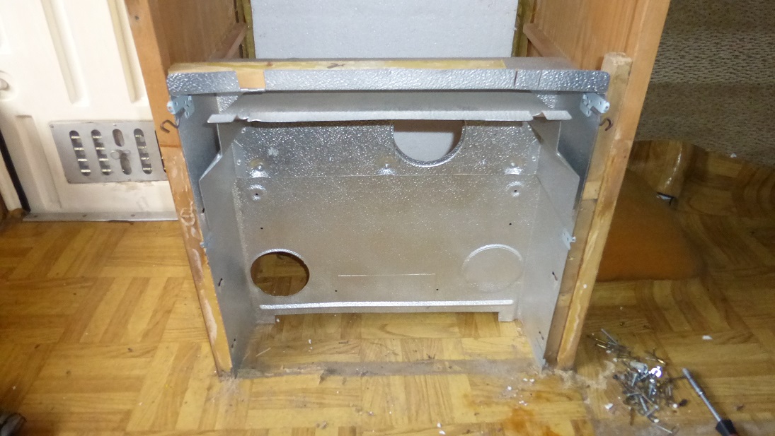

Demontując szafę wziąłem się za przymiarkę Trumy. Odbiłem unilam od frontu, udało się go prawie nie uszkodzić i wyciąłem ramkę wzmacniającą z listewek.
Szafa w 132 nie jest tak dobrze przystosowana do montażu ogrzewania jak ta w eNce. Tutaj szafa jest trochę szersza i drzwi zachodzą bardziej do dołu więc trzeba trochę rzeźbić. Przymierzając obudowę pieca okazało się, że luz w szerokości idealnie zapełni dołożona w pionie listewka, wycięta przed chwilą.
Dołożę ją od strony łóżka żeby trochę odsunąć piec, niby niedużo ale zawsze coś. Piec będzie zamontowany zaworem z prawej strony a rura spalinowa będzie szła po lewej stronie szafy.

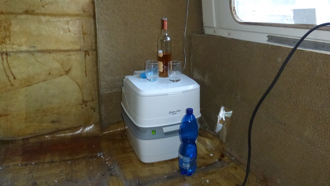

Najdłużej zastanawialiśmy się nad tym czy robić kibelek. Kupiłem co prawda jakiś czas temu sraczyk ale cały czas nie byliśmy pewni czy chcemy poświęcić małe łóżko na korzyść kabiny do medytacji :) Ostatecznie będziemy robili kibelek, w planach jest kabinka zrobiona z poliwęglanu komorowego zmontowana po stronie kuchni, zamiast małego łóżka. Kabina będzie zachodzić na trochę ponad połowę szerokości przyczepy, siedzisko po stronie drzwi zostanie tylko trochę je przerobię. Zrobiłem przymiarkę kibelka i wygląda to dość obiecująco. Co prawda w kabinie nie będę się miał jak wyprostować ale tragedii nie ma. Tu docelowo będzie stał sraczyk:
Na początku miałem w planach zrobić kabinę tak jak są zrobione niewiadowskie mebelki, szkielet kryty unilamem. Był też pomysł użycia jakiejś cienkiej płyty czy sklejki ale w końcu zdecydowałem się na poliwęglan jako lekki i wytrzymały.

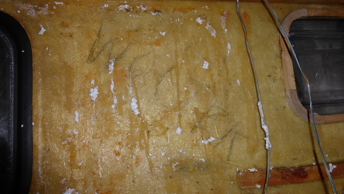

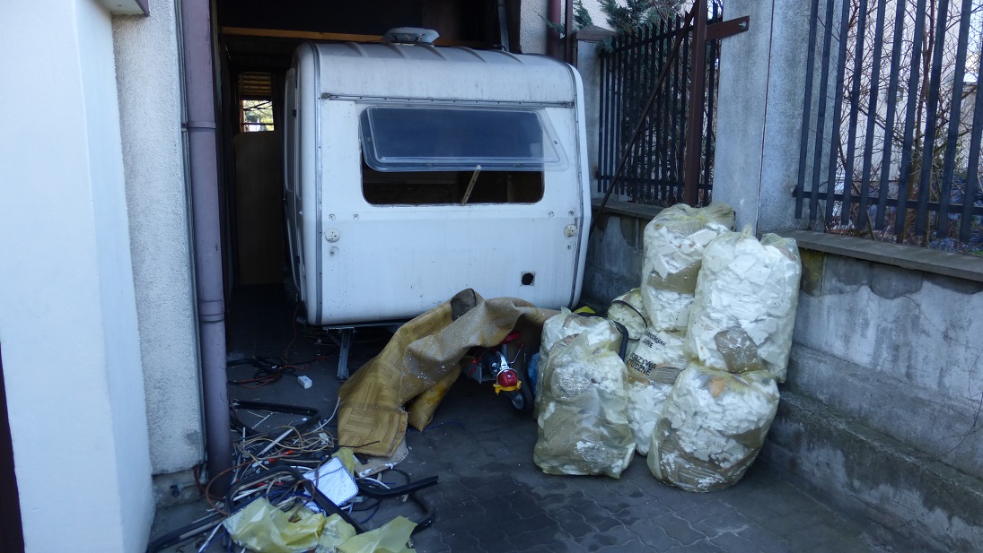

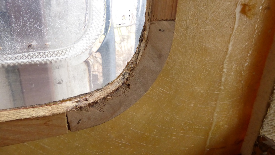

Rozbiórka wnętrza poszła w miarę sprawnie, wszystkie meble ładnie się odkręciły. Najbardziej ucieszyłem się, że wszystkie ramy okienne są w świetnym stanie, praktycznie jak nowe i nie będę musiał ich dorabiać.
Na tym zdjęciu świetnie widać jak te przyczepy są krzywe..
Listwa stołu, okno, płyta przyokienna, wszystko krzywo zmontowane, podobnie było w eNce.

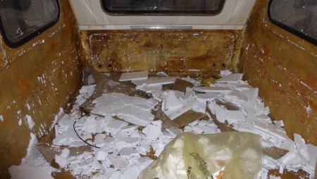

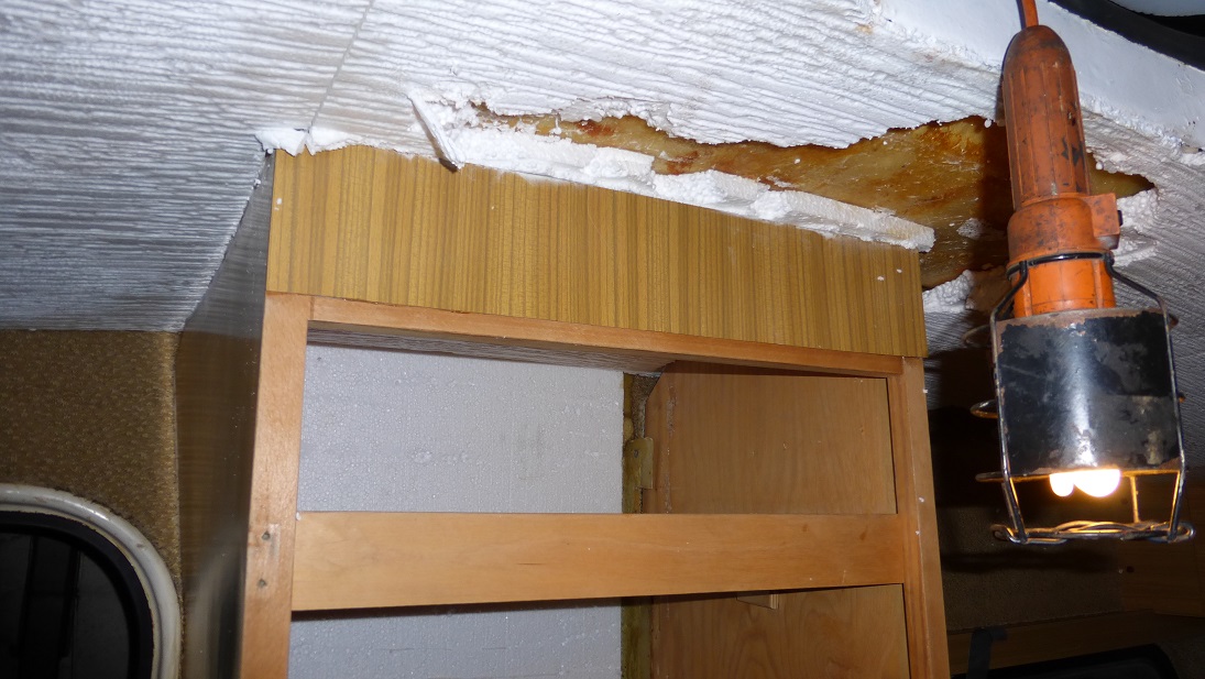

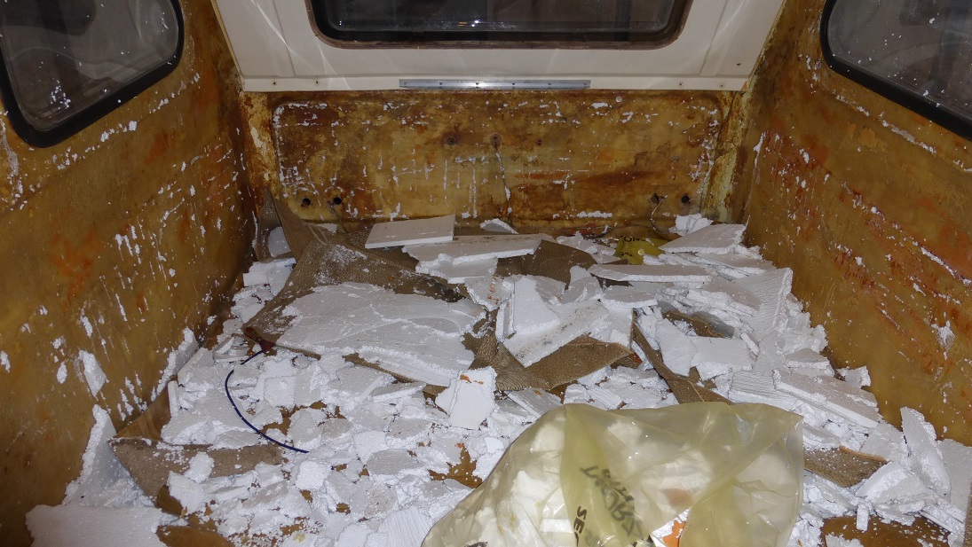

Rwanie tapicerki i styropianowego ocieplenia to sama przyjemność, kto nie lubi demolki ;) Dziwnie to było zrobione, cała przyczepa ocieplona styropianem 2 cm i na to dość gruba wykładzina. Na suficie zamiast wykładziny, na styropian naklejone były kwadratowe kasetony z tego samego materiału, dawało to 2,5 cm ocieplenia, sporo :shock:
Pokruszony styropian jest naprawdę wredny do sprzątania a trochę tego było. W sumie uzbierało się kilka sporych worków.

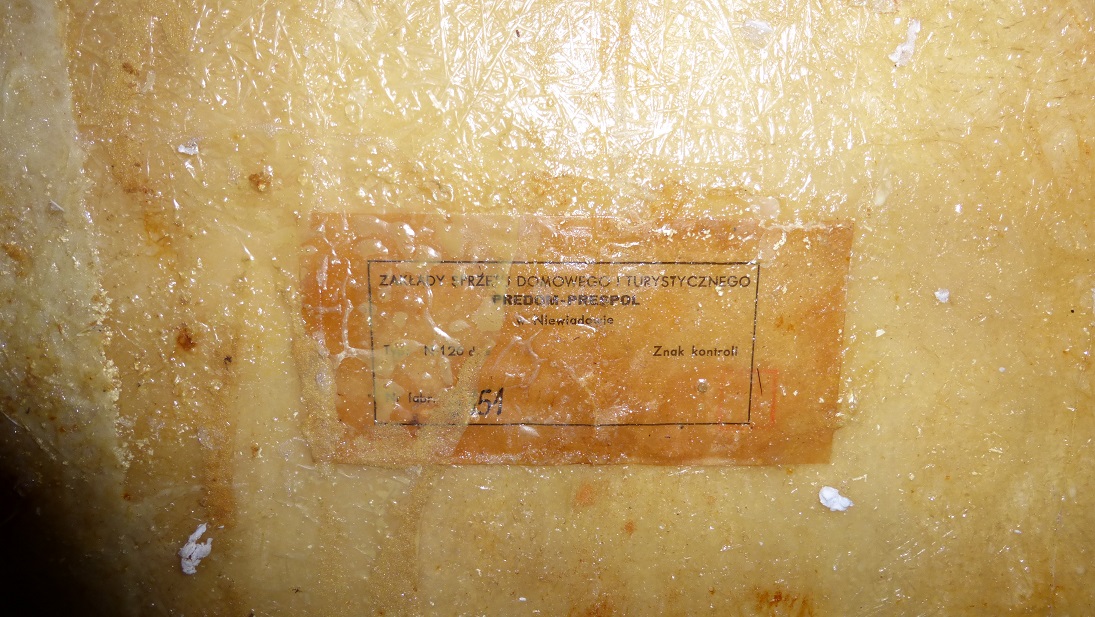

Za szafą tradycyjnie znalazłem plakietkę z numerem skorupy, informującą, że mamy do czynienia z modelem... n-126. Pomyłka albo właściwe karteczki się skończyły :lol:
Na ścianie wielkimi literami podpisał się jakiś Wojtek, ciekawe czy jeszcze w fabryce czy to późniejszy majster od styropianu.

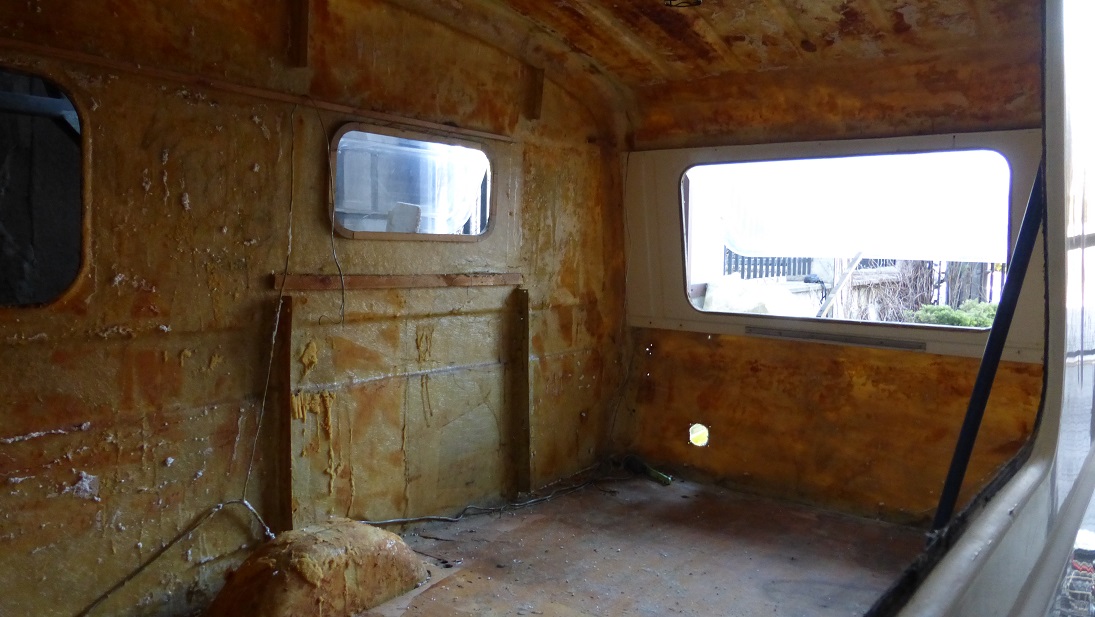

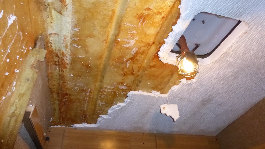

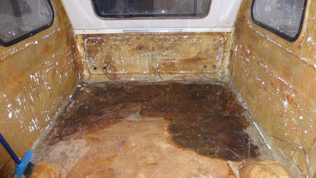

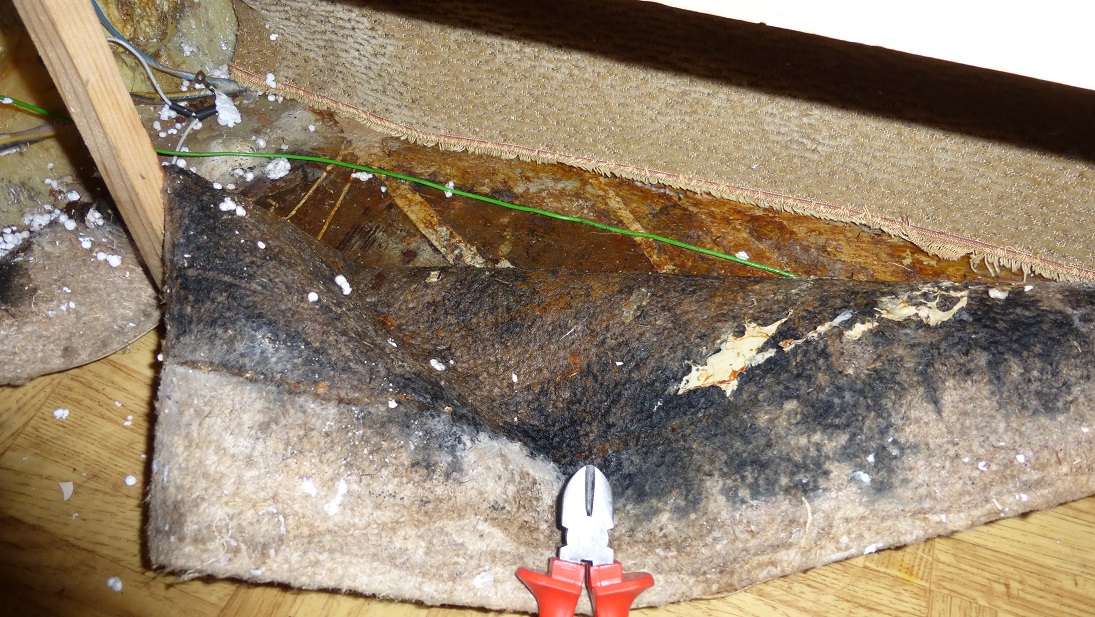

Po zerwaniu ścian przyszła kolej na podłogę. Wielka niewiadoma, będzie coś z tego czy wszystko przegniłe. Okazało się, że podłoga jest wilgotna tylko w tylnej części przyczepy i na szczęście nie rozpada się i może jak wyschnie będzie dobrze.
Tak więc na tą chwilę wnętrze jest całkowicie opróżnione. Na razie trwa wietrzenie, otwarte są wszystkie możliwe otwory w skorupie, wyjąłem też boczne okna.

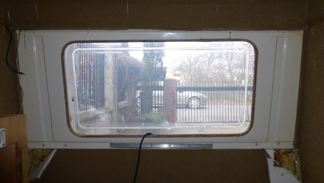

W planach na dzisiaj jest demontaż długich listew aluminiowych i okien otwieranych. Już się boję, te zardzewiałe śruby :roll:
naal pisze:Ale nie musisz rezygnować z łóżka kosztem kibelka. Toć to 132 apartament wśród niewiadówek :)
Hm, to gdzie tą kabinkę można zrobić żeby nie rezygnować z tego małego łóżka? Trzeba by zmniejszyć duże.
Re: Ja i sto trzydzieści dwa:)
Postautor: naal » poniedziałek, 27 mar 2017, 16:28
Musisz zrobić układ jak w wersji t. Od lewej idąc łóżko, standardowa szafa, łazienka, małe łóżko. Fabrycznie wychodzi łazienka o długości 104 cm a ja planuję przedłużyć o 6 cm kosztem małego łóżka.
Zakładam oczywiście że duże łóżko ma szerokość ok 130 cm.
Postautor: RAFALSKI » poniedziałek, 27 mar 2017, 16:51
Ano przeróbkę w "t" też miałem na uwadze ale w końcu to nie wchodzi w grę bo nie chcę aż tak radykalnie zmieniać wnętrza. Tak jak wykombinowałem też będzie dobrze.
Posty: 5975
Postautor: kooba » poniedziałek, 27 mar 2017, 23:32
naal pisze:Musisz zrobić układ jak w wersji t. Od lewej idąc łóżko, standardowa szafa, łazienka, małe łóżko. Fabrycznie wychodzi łazienka o długości 104 cm a ja planuję przedłużyć o 6 cm kosztem małego łóżka.
Nie wiem czy to dobry plan. Małe łóżko i tak jest dość wąskie, a w ten sposób jeszcze zrobisz z niego trumnę i trzeba będzie spać głowa do drzwi. U nas jest zmniejszone duże i się z Agnieszką mieścimy, a do najwęższych nie należymy.

kooba pisze:Nie wiem czy to dobry plan. Małe łóżko i tak jest dość wąskie, a w ten sposób jeszcze zrobisz z niego trumnę i trzeba będzie spać głowa do drzwi. U nas jest zmniejszone duże i się z Agnieszką mieścimy, a do najwęższych nie należymy.
A widzisz Kubuś to się nie dogadaliśmy w Suchedniowie. Myślałem że u Ciebie te 4 cm są zabrane z małego łóżka. Fakt jak zabierze się z dużego to specjalnie się nie straci. W zapiekance jest krótsze o 10 cm a i tak bardziej mi przeszkadzało na szerokość bo przy moim wzroście 185 cm to tak na styk.
Posty: 5975
Postautor: kooba » wtorek, 28 mar 2017, 09:20
Jeżeli chcesz zachować oryginalny układ to najrozsądnuej jest zabrać z dużego. Szerokość małego łóżka wyznacza ścianka między drzwiami a przodem. Dalej łazienka i szafa, tu szerokość wyznacza truma. Reszta miejsca zostaje na duże łóżko.

kooba pisze:Jeżeli chcesz zachować oryginalny układ to najrozsądnuej jest zabrać z dużego. Szerokość małego łóżka wyznacza ścianka między drzwiami a przodem. Dalej łazienka i szafa, tu szerokość wyznacza truma. Reszta miejsca zostaje na duże łóżko.
To chyba najlepszy sposób podziału jeśli chodzi o taki układ wnętrza. Gdybym taki robił to szedłbym tym tropem.

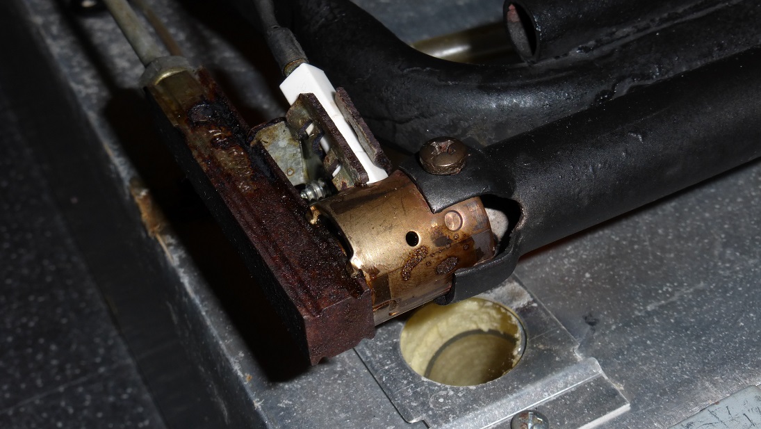

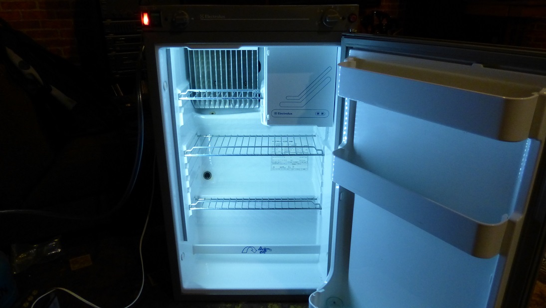

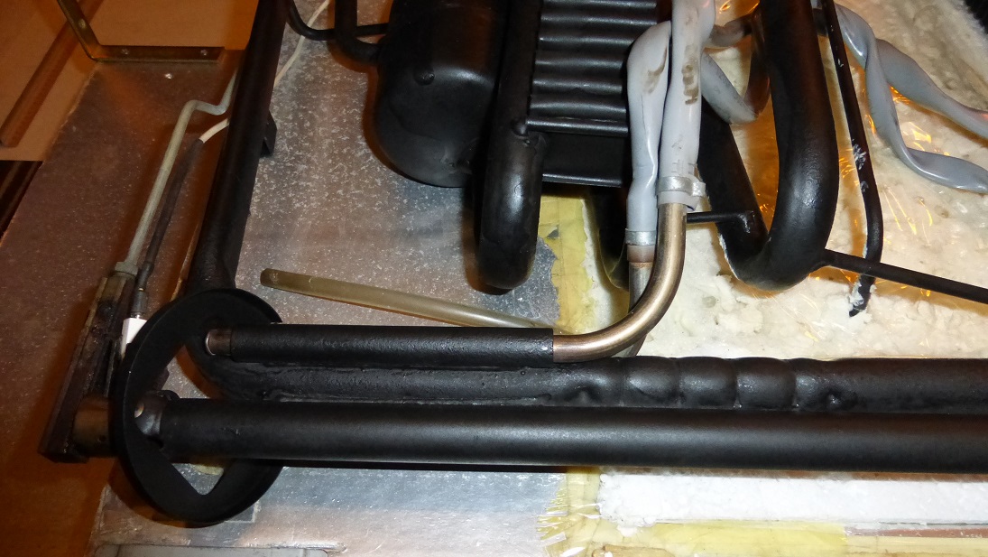

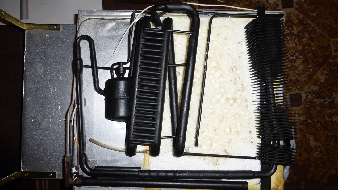

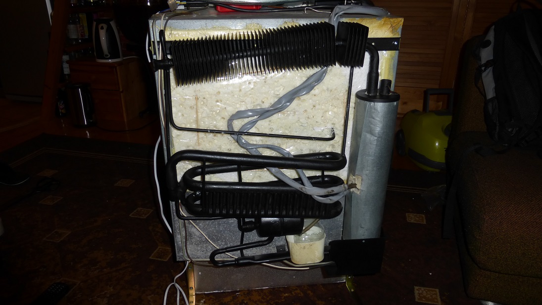

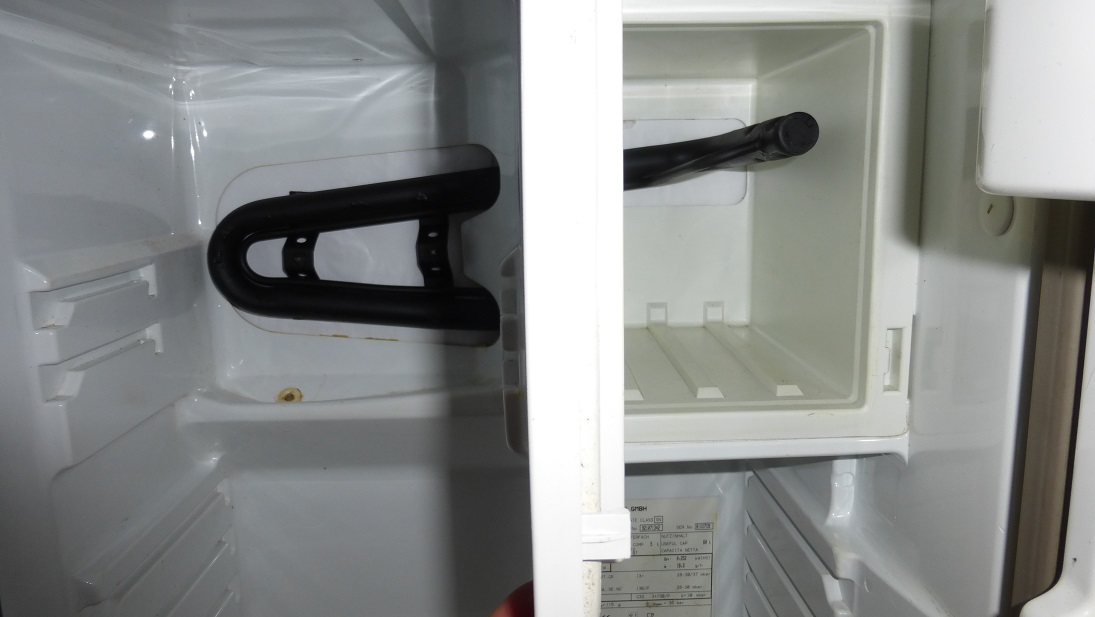

A teraz z innej beczki, wczoraj udało mi się poskładać do kupy lodówkę :) Chłodzi, aż miło.

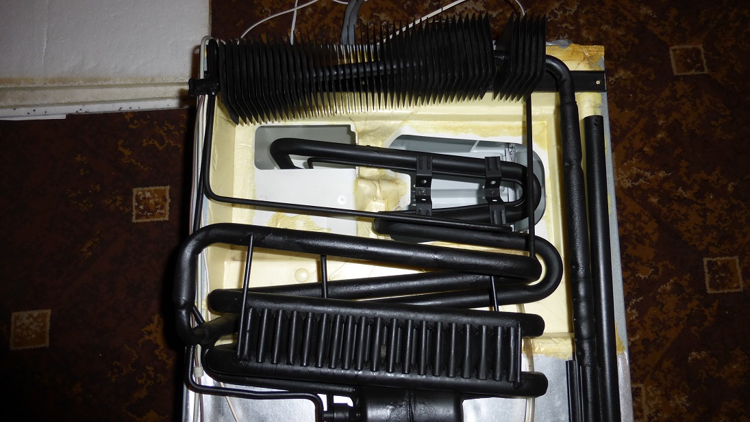

Jak już wcześniej pisałem, lodówka była w dobrym stanie ale rudzielec zaczął powierzchownie ogarniać układ i trzeba było działać. Całe żelastwo dokładnie wyszorowałem szczotą drucianą usuwając tyle korozji i starej farby ile się dało. Żmudne i czasochłonne zajęcie ale od tego etapu zależy późniejsza żywotność powłoki więc trzeba było się starać. Po oczyszczeniu układ został pomalowany preparatem Cortanin F, wiążącym rdzę. Wszystko dokładnie pomalowałem a potem po wyschnięciu umyłem cały układ ciepłą wodą. Chodzi o to żeby zmyć resztę preparatu która wyschła ale nie związała się z korozją. Myłem do momentu aż woda przestała być fioletowa. Widać było, że preparat związał się z ogniskami rdzy, które zmieniły kolor na ciemnofioletowy a miejscami czarny. Zdrowy metal po zmyciu wyglądał jak przed potraktowaniem Cortaninem i o to chodzi.
Układ pomalowałem farbą wysokotemperaturową w sprayu, żeby dojść we wszystkie zakamarki i zrobić dobrą powłokę zużyłem dwa spraye.
Przymiarka odnowionego układu, jeszcze przed wypełnieniem tylnej ściany:
Fabrycznie układ był "zatopiony" we fragmencie tylnej ściany lodówki i zdejmowało się go razem z nią. Przez to nie mogłem dostać się do rdzy, która wlazła pod pianę więc rozwaliłem to żeby dostać się do rurek. Do odbudowy tego fragmentu użyłem styropian i pianę montażową. Prostokątny kawałek styropianu pokryłem białą folią samoprzylepną aby jakoś go wykończyć od strony widocznej z lodówki. Resztę przestrzeni uzupełniłem pianą, której nadmiar po rozprężeniu i zaschnięciu odciąłem na równo, płasko ostrym nożem. Na koniec powstałą płaską powierzchnię piany zabezpieczyłem przezroczystą filią samoprzylepną.
Tylna ściana po pianowaniu.
Od strony wnętrza komory styropian z naklejoną białą folią wygląda jak z fabryki.

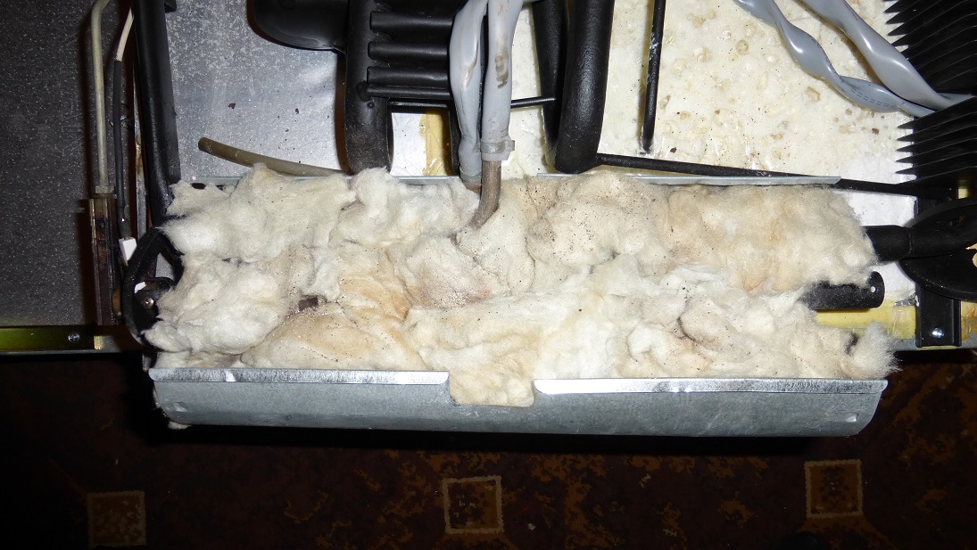

Profilaktycznie przeczyściłem też okienko, palnik oraz przyspawaną do układu rurkę spalinowo-grzewczą.
Do ocieplenia użyłem tą samą wełnę była w dobrym stanie więc podobnie jak grzałki, wróciła na miejsce.
Pęknięty zbiorniczek na skropliny na początku chciałem skleić ale ostatecznie włożyłem do niego obciętą, dolną część plastikowej buteleczki, będzie to działało tak samo dobrze. Pozostało jeszcze przyłapać przewody opaskami żeby luźno nie latały.
Wnętrze lodówki podświetliłem paskiem led zamontowanym na kątowniku aluminiowym po lewej stronie komory. Kolor "biały zimny" bo tam w końcu jest zimno :) Wygląda nieźle, podświetla równomiernie i nie daje po oczach. Światło nie zawsze jest potrzebne więc nie stosowałem typowego włącznika lodówkowego a podpiąłem je pod włącznik grzałki 12V. Jest podświetlany więc jest mała szansa na pozostawienie włączonego światła, odchodząc od lodówki. Grzałki 12V nie zamierzam używać ale jeśli kiedyś coś się zmieni, zawsze można podłączyć ją ponownie.
Teraz pozostaje tylko odpalić lodówkę i chłodzić browarek ;)
