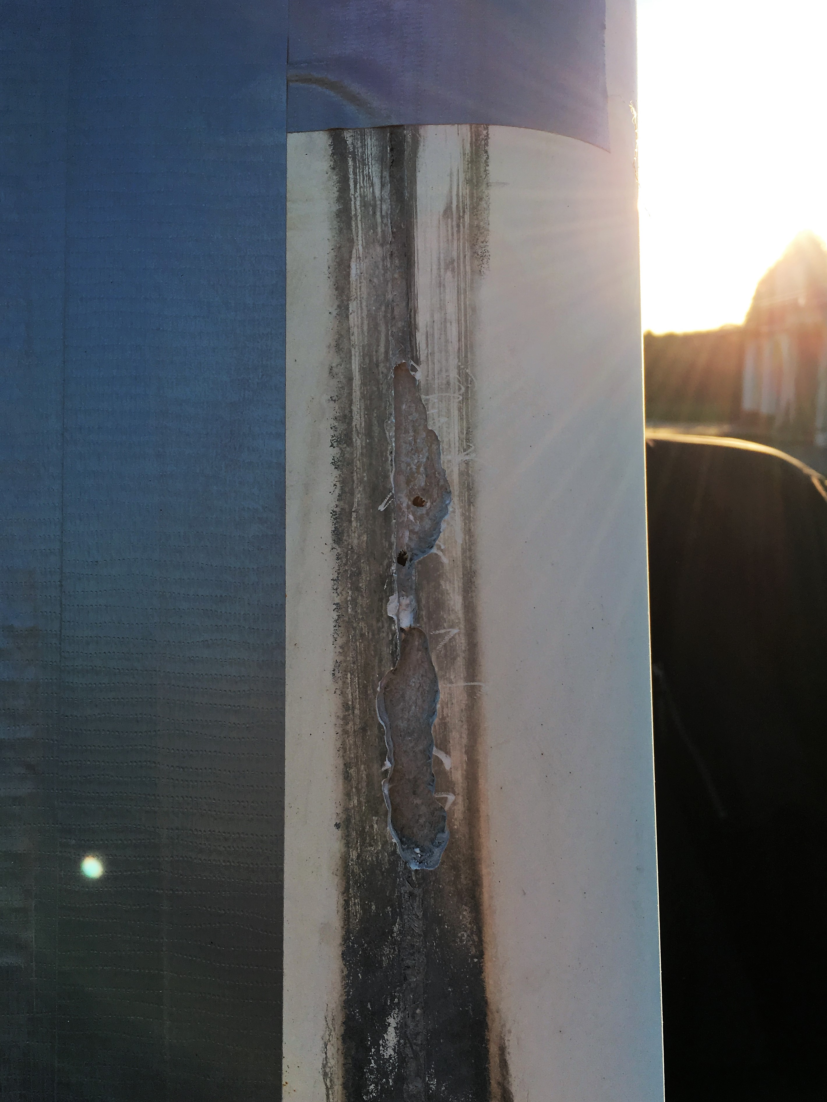

Witam.

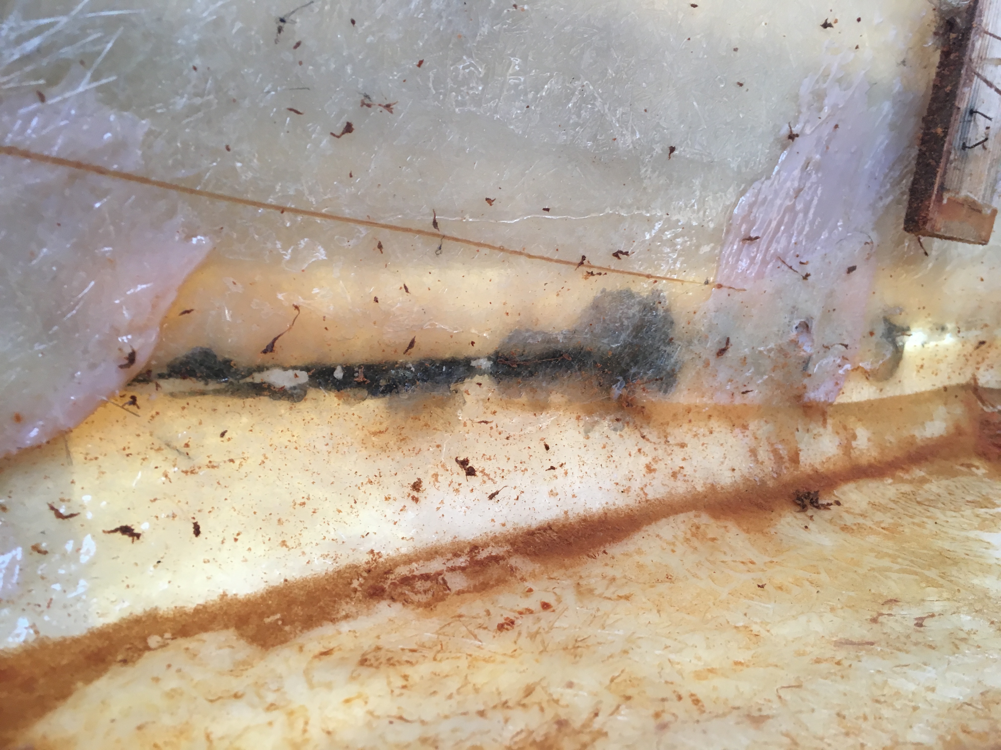

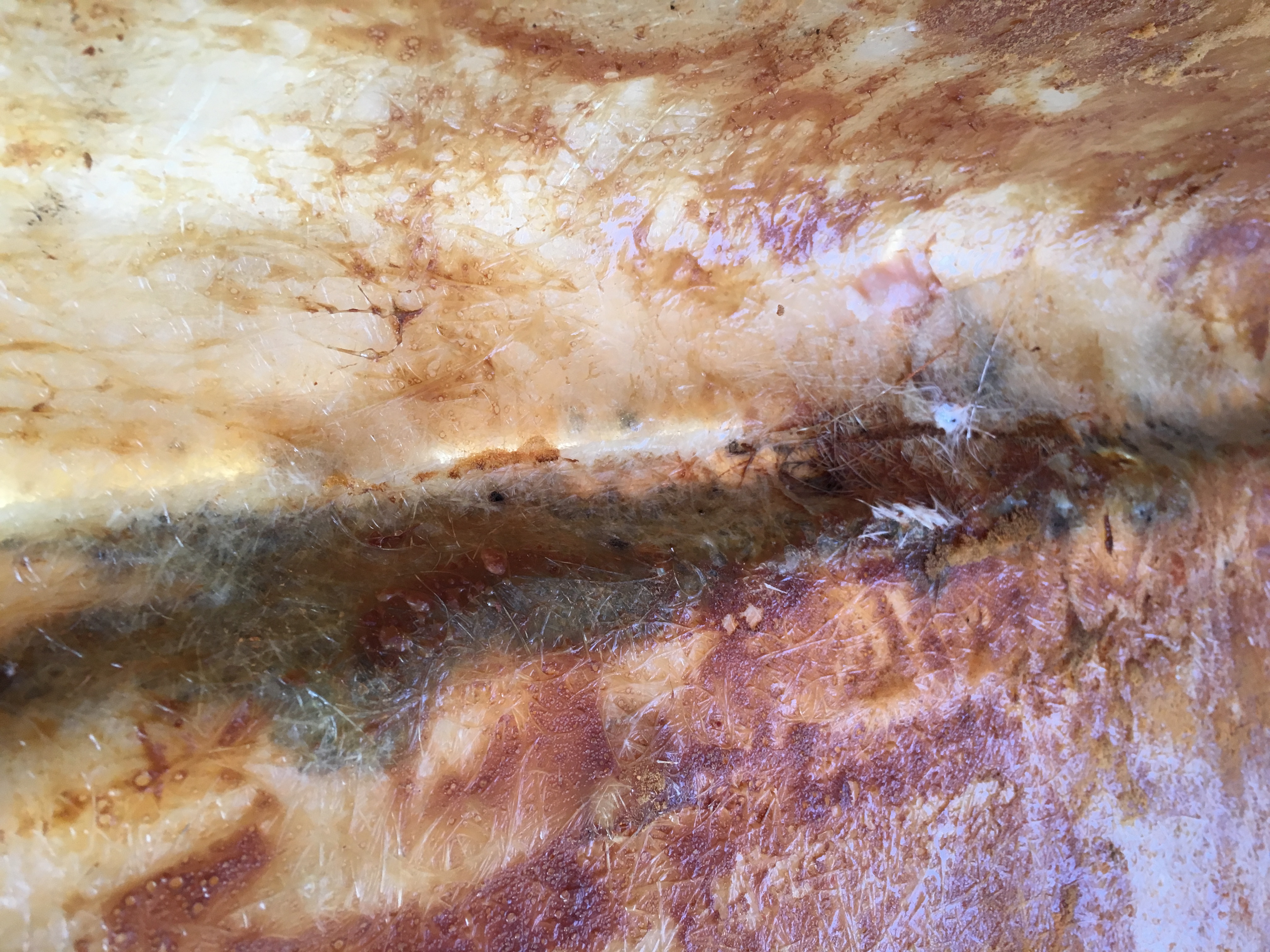

Zająłem się tymi czarnymi plamami czyli osmozą.
Tak to wyglądało
Mały test bo nie wiem czy się za to dobrze zabrałem.
Szlifując od środka nic nie widać bo żywica robi się biała i ciężko to zauważyć...
Od zewnątrz praktyczniej i lepiej widać. Pytanie tylko czy za bardzo nie osłabi to konstrukcji ? Nie ma tego nie wiadomo jak dużo ale jest ze 3 miejsca po 40 cm długości a najgorzej jest na dachu, bo jest dosyć szeroko schorowany materiał.
Jak najlepiej rozwiązać ten problem ?
Drednot
Posty: 658
Re: Remont Generalny
Postautor: Drednot » niedziela, 3 kwie 2016, 01:10
Pamiętaj że wszystkie te otwory będziesz musiał zalaminowac żywicą z włóknem.
Tak jak pisał RychoSND, wydaje mi się że nie osłabi to konstrukcji o ile od środka zalaminujesz żywicą z włóknem. Wtenczas nawet chyba wzmocni.
Zaś od zewnątrz są różne szkoły. Jedna mówi żeby szpachlować szpachlą samochodową druga mówi żeby zrobić sobie samemu szpachlę z żywicy z kawałkami włókna (robi się taką mamałygę - tylko żywicy tylko niezbędne minimum bo żywica jest krucha); są szpachle fabryczne z włóknem ale mają zupełnie inną konsystencję niż wyrób własny .
Np. tutaj masz taką samochodową z włóknem:
http://www.klakiernik.pl/pl/p/Szpachlow ... -200-g/858
A tu masz różne z włóknem specjalnie do łodzi:
Czym się różni epoksydowa od poliestrowej? Nie mam pojęcia. Może Ty wiesz, a jeśli nie to może ktoś inny nas oświeci.
Jest pewnie i trzecia i czwarta szkoła, ale chyba większość szpachluje samochodówką z włóknem. Ja w zeszłym roku robiłem szkutniczą z włóknem (epoksydową) i szczere mówiąc nie widzę różnicy pomiędzy nią a samochodową. Ale ja expertem nie jestem od tych spraw.

Postautor: RychoSND » czwartek, 7 kwie 2016, 20:15
pomiędzy tymi szpachlami jest znaczna różnica.
Jedna pije wodę a druga nie.
Osmoza wdaje się w laminat od wilgoci.
kup którą uważasz :)

Szpachle epoksydowe są odporne na działanie wilgoci. Są jednocześnie jedynymi masami rekomendowanymi do naprawy laminatów autdorowych.

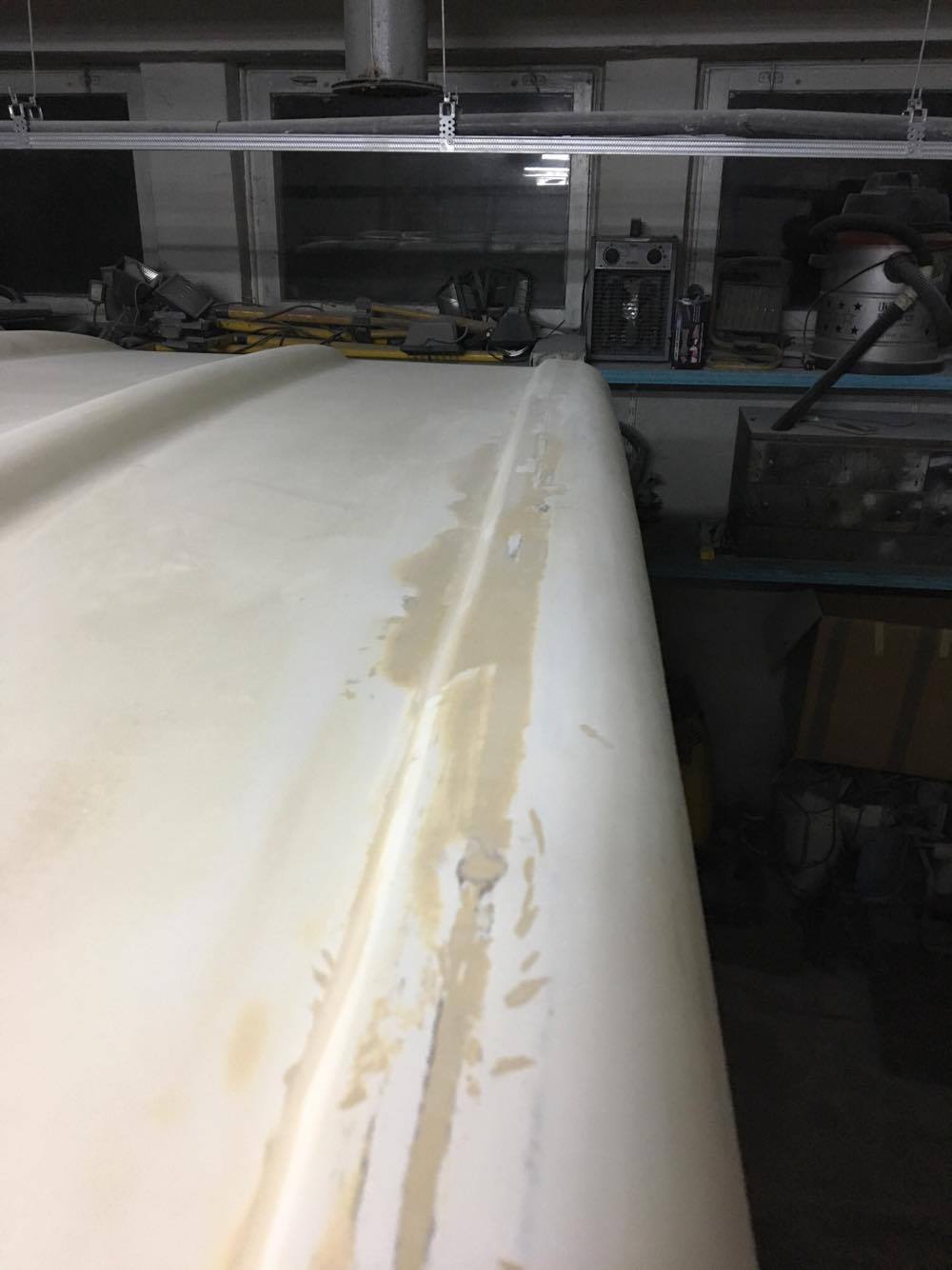

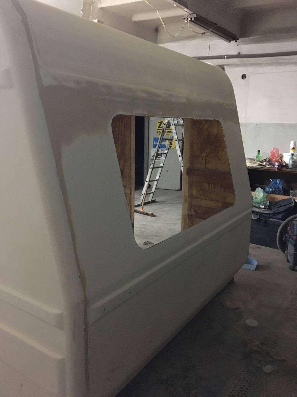

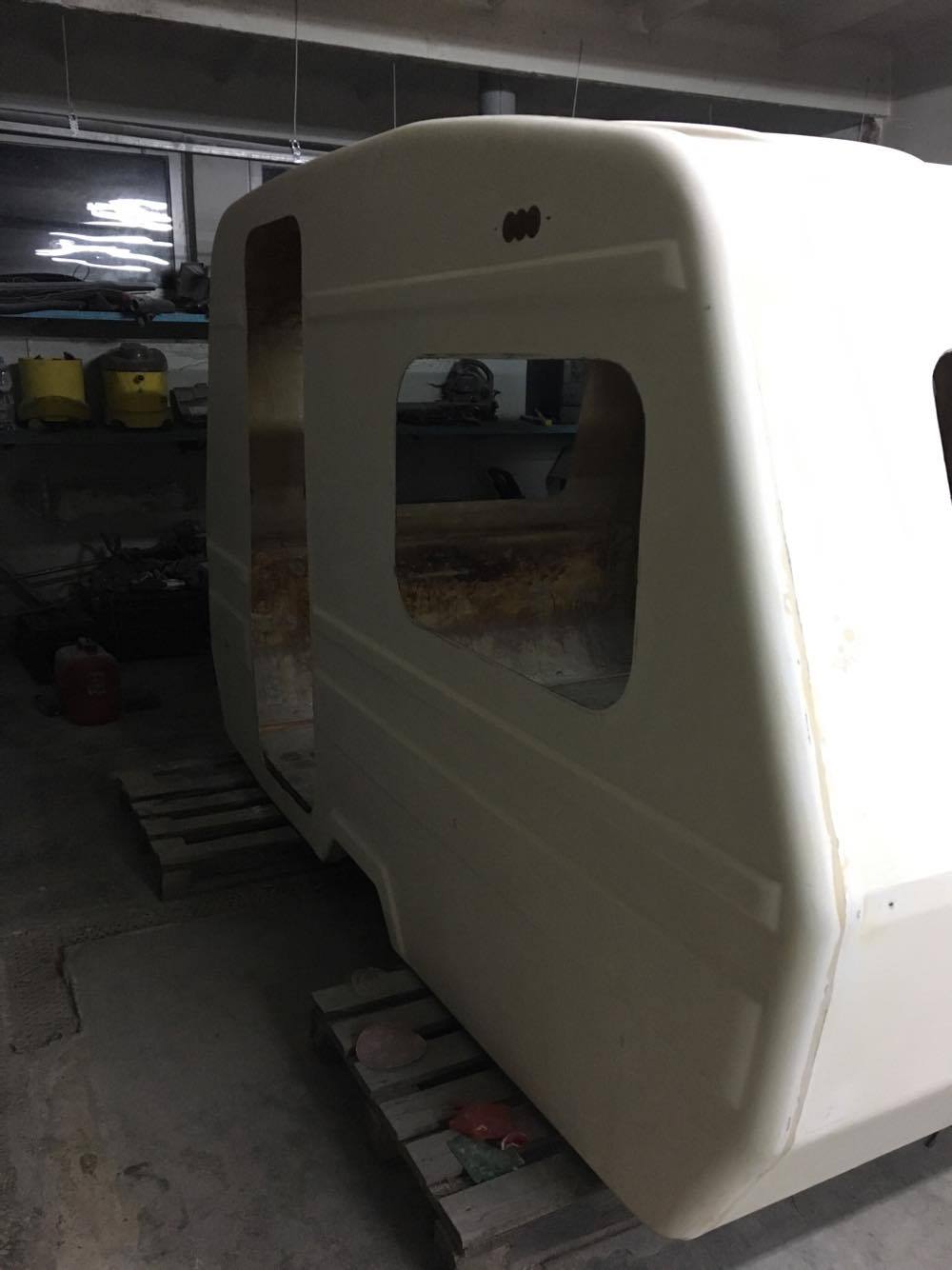

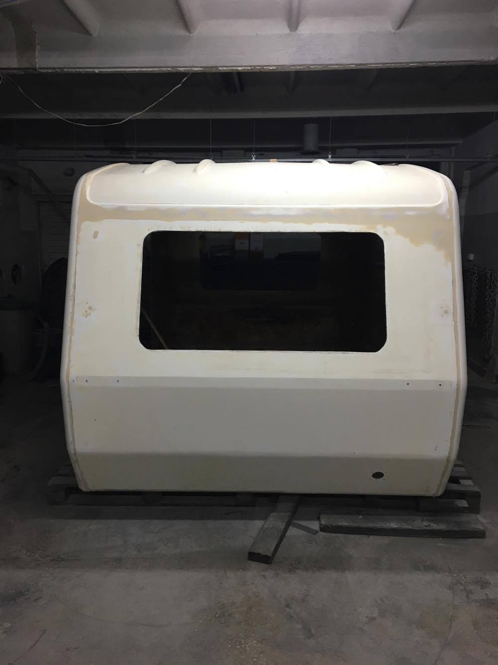

Postautor: smerfik.99 » środa, 19 lip 2017, 13:04

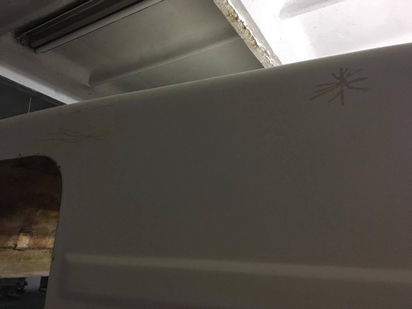

Witam.
Trochę mnie nie było (sprawy prywatne) ale odgrzewam kotleta i działamy OSTROO! :twisted:
Znalazłem miejsce na remont pod dachem wiec działam :)
Buda wyszlifowana i zaszpachlowana. Głębsze ubytki załatałem szpachlą z włóknem szklanym a na wykończenie uniwersalna..
Przyczepa będzie malowana na SATYNOWY KHAKI.
download/file.php?mode=view&id=19233
download/file.php?mode=view&id=19234
download/file.php?mode=view&id=19235
download/file.php?mode=view&id=19236
download/file.php?mode=view&id=19237
Podłoga ze sklejki 10mm i pod podłogę idzie na izolacje ARMAFLEX ACE mata 19 mm..
Buda po zrobieniu podłogi idzie na ramę i będzie już na niej malowana żeby nic się porysowało w trakcie ustawiania na mocowania.

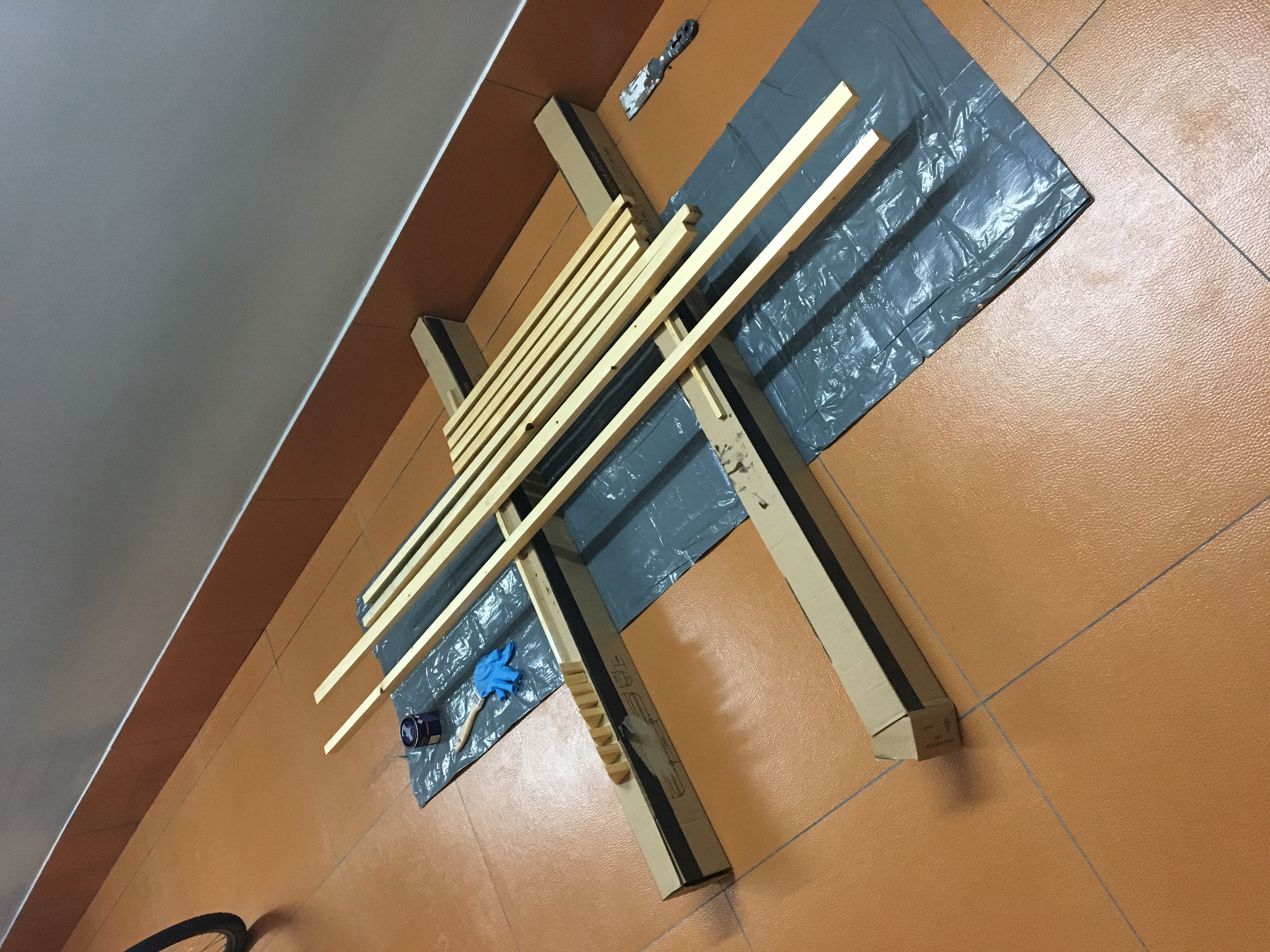

Pytanie z mojej strony...
Długość śrub mocowania budy z ramą?? musiałem wszystko rozwiercać i się nie połapie..
Jaką taśmę butylową na listwę ozdobną i jakich wymiarów śruby i nakrętki do listwy ? oczywiście śruby z nierdzewki... myślałem dać mniej śrub na listwy żeby było mniej miejsc możliwych do przeciekania. Ale czy listwa będzie się trzymała czy będzie odstawać delikatnie ?
Plany do końca lipca takie że buda będzie z zewnątrz gotowa wraz z oknami itp.
Zostanie sam środek..

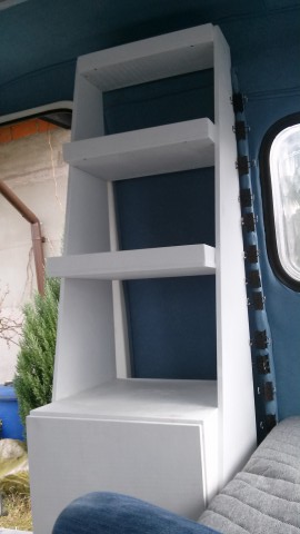

Izolacją bedą maty armaflex 13 mm na ściany pionowe i 19 mm na dach i podłogę. Na to pójdzie korek i meble będą oklejone w jakiś jasny szary kolor żeby powiększyć optycznie przyczepę. Zrezygnuję z szafy dużej i zrobię mała szafkę żeby TRUMA tylko była zamontowana... ew jakieś półeczki do góry żeby usztywnić przyczepę
download/file.php?mode=view&id=19238
Coś podobnego to tego tylko troszkę węższe..
Wszystko bedę opisywał już na bieżąco.
Myślę że już bliżej niż dalej do końca projektu. Najgorsza robota zrobiona i to dzięki pomocy siostry bo samemu to by mi wieki chyba zajęło :)
Pozdrawiam !

Ramki dużych okien już przygotowane.. 2 warstwa lakieru dziś i montujemy :)
Jeszcze raz bym prosił jakie śruby do listwy ozdobnej ??? Albo może na kleju żeby nie wiercić ? 4 śruby tylko dać żeby w razie czego nie odpadło reszta na kleju.. co wy na to ?
