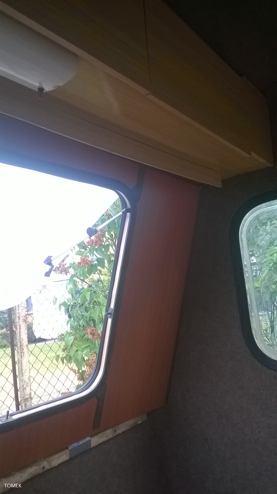

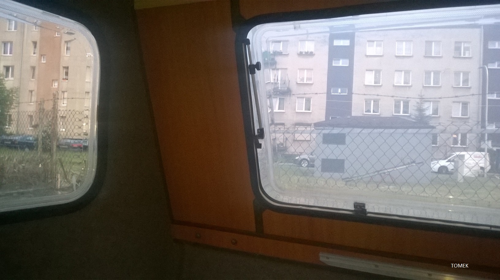

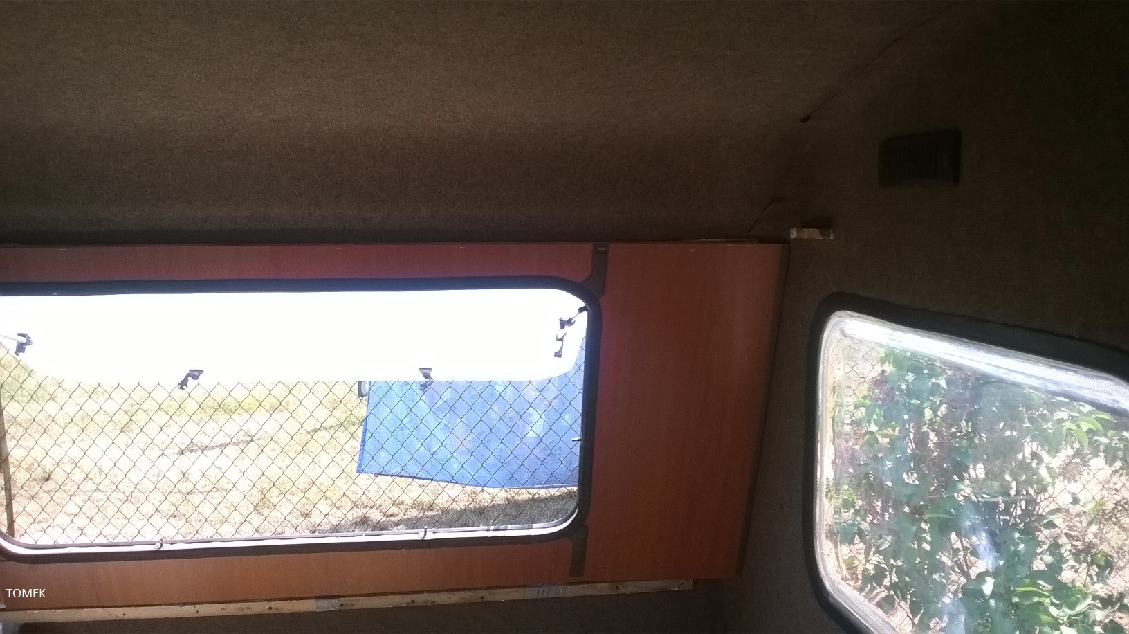

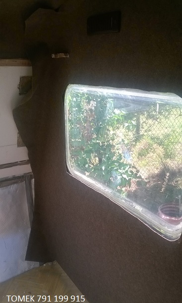

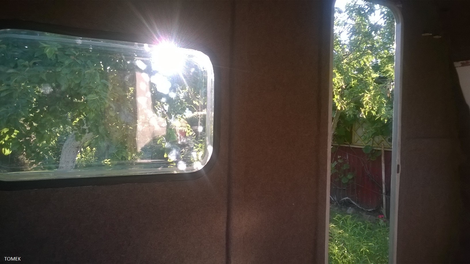

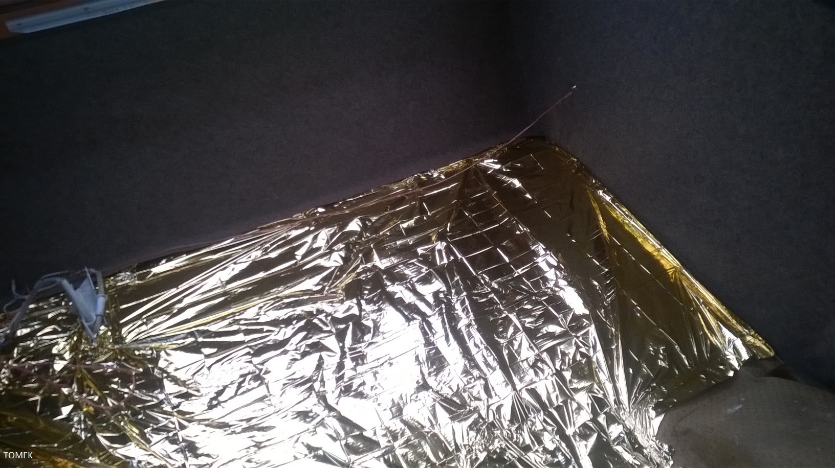

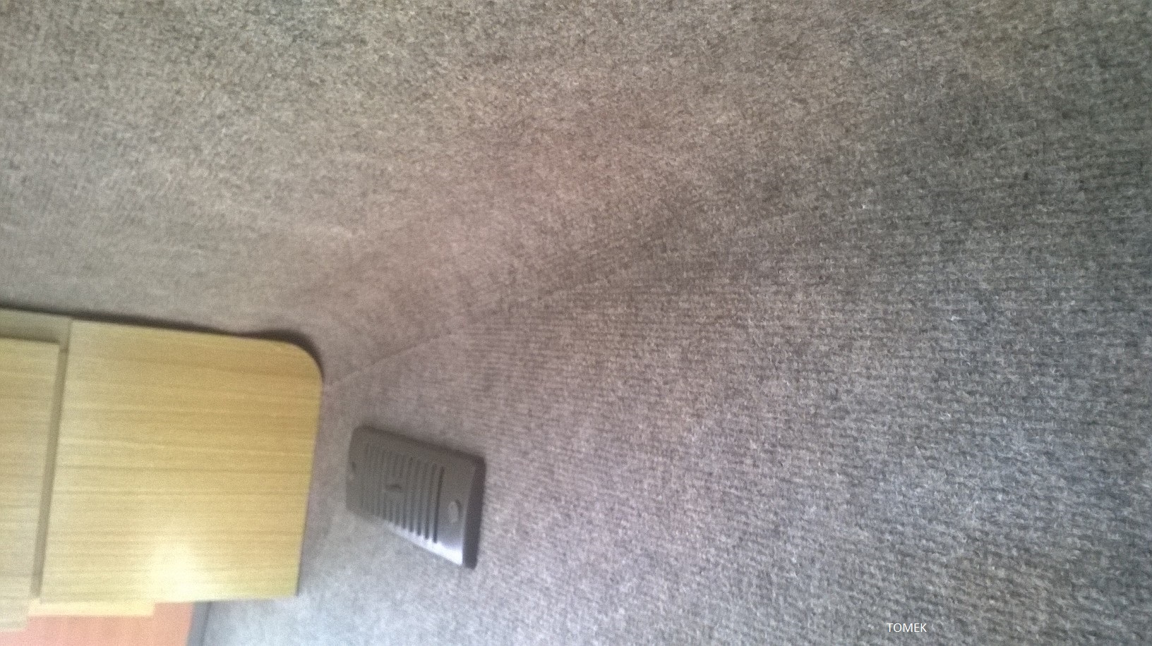

Witam ponownie, znowu trochę pracy, wyjazdów służbowych, ale jak tylko udaje mi się urwać trochę wolnego czasu, działam w cepce.

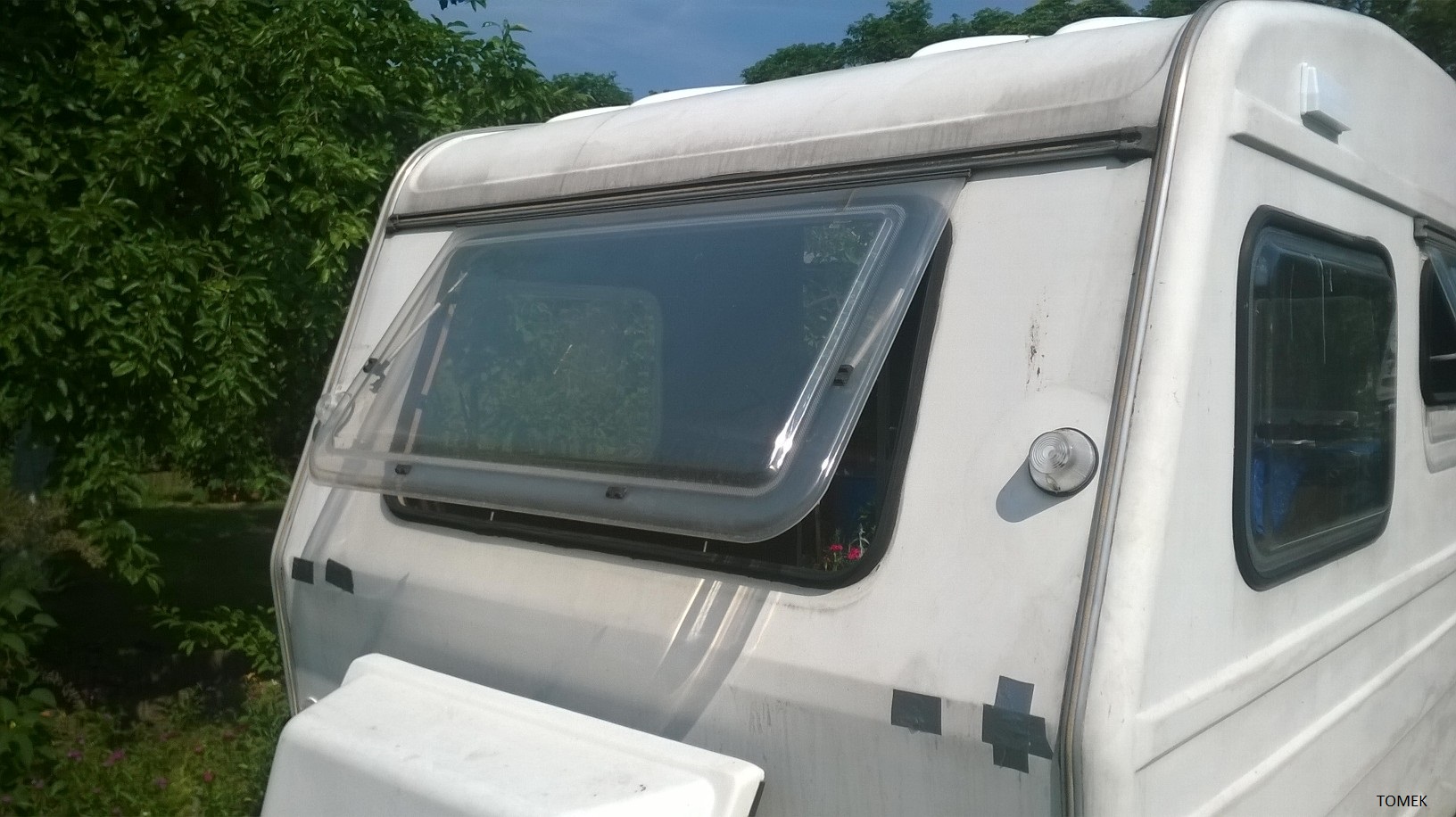

Ściany wyklejone wykładziną, w oknach zamontowane nowe płyty maskujące - za wyjątkiem kuchennego, które jednak ociepliłem styropianem owiniętym taśmą, żeby się nie kruszył. Samą płytę zostawiłem białą, bo nie chciałem przy wyciąganiu odkształcać uszczelki, dookoła której jest zamontowana. Pewnie rzucę jakąś ładną okleinę i też będzie ok, bo płyta jest dobra. W przednim i tylnym oknie była odgięta przez sprężynowe linki podtrzymujące firany. Podobno, jak się cepki nie używa, to powinno się je zluzować, żeby nie ciągnęły płyt.
Wyklejanie ścian chciałem zrobić możliwie małą liczbą kawałków wykładziny, zatem:
- ściana "kuchenna" została wyklejona dwoma kawałkami tj. od przodu do słupka przy szafce oraz od szafki do tyłu. Na boczne okna kleiłem w całości i wycinałem delikatnie z małą zakładka po uszczelce, żeby następnie schować za nią wykładzinę. Efekt na fotkach, choć widać jeszcze trochę ślady kleju do ekranów na uszczelkach. Zmyje się
- ściana z drzwiami, od przodu do drzwi i nad tylnym łóżkiem, czyli również z dwóch kawałków
- pod oknami przód/tył po jednym kawałku. Na ścianie przedniej położyłem kable do lamp pod wykładziną z jednej strony, ale tak ją przyciąłem-połączyłem, żeby można było się dostać w razie "w". Z tyłu położyłem wykładzinę na przewodach, ale na tyle luźno, że prawie nie widać i w razie czego można się tam dostać. Zresztą są tam lampy tylne, ale kable od nich leżą w większości w kufrach łóżka, więc nie widać.
Wykładziny kupiłem ok. 28m2 w kawałku 4 x 7m, a ciąłem wzdłuż i nawet mi zostało ok 1 x 4m. Klej butapren Dragon w czterech puszkach 0,75L i musiałem dokupić jedną małą 0,2L, zatem 3,2L poszło.

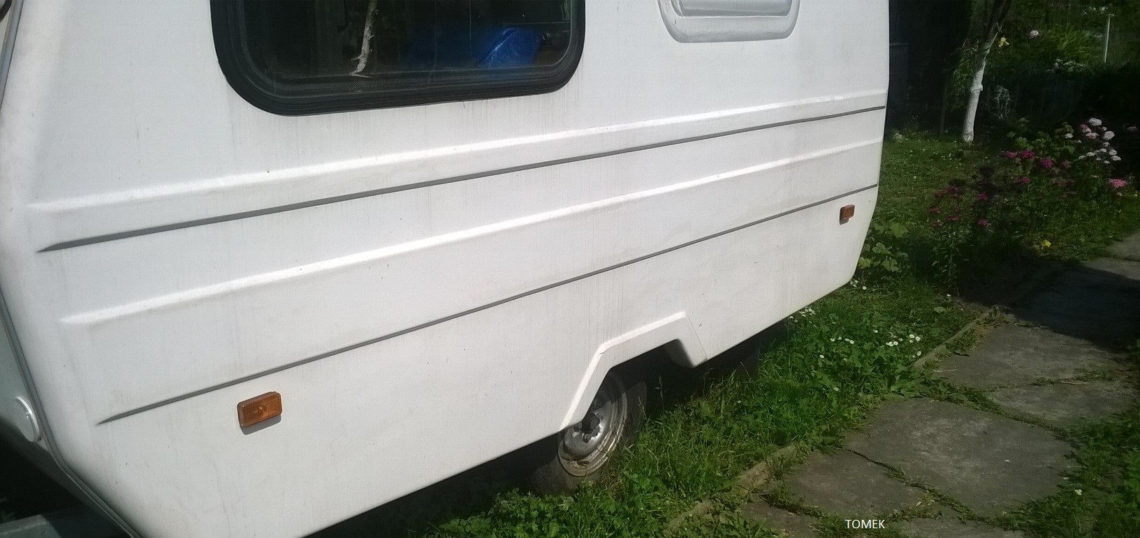

Cepka dostała też nowe lampy na przód i pomarańczowe obrysówko-odblaski na boki. Muszę tylko dokupić żarówki rurkowe led, bo po włączeniu świateł z aku na zwykłych C5W przód i tył lekko przygasa. Tylne lampy zostały oryginalne, bo są ok. Wywietrzniki boczne dałem nowe, ale zrobiłem "myk", żeby się nie wyróżniały, to od zewnątrz dałem nowe - białe, a od środka stare - brązowe, które ładnie się komponują z wykładziną.
Na dzień dzisiejszy cepka wyklejona i wiszą górne szafki. Teraz podłoga, reszta mebli i ogarniam kuchnię, tzn. lodówka, kuchenka gaz...
Fotki poniżej.

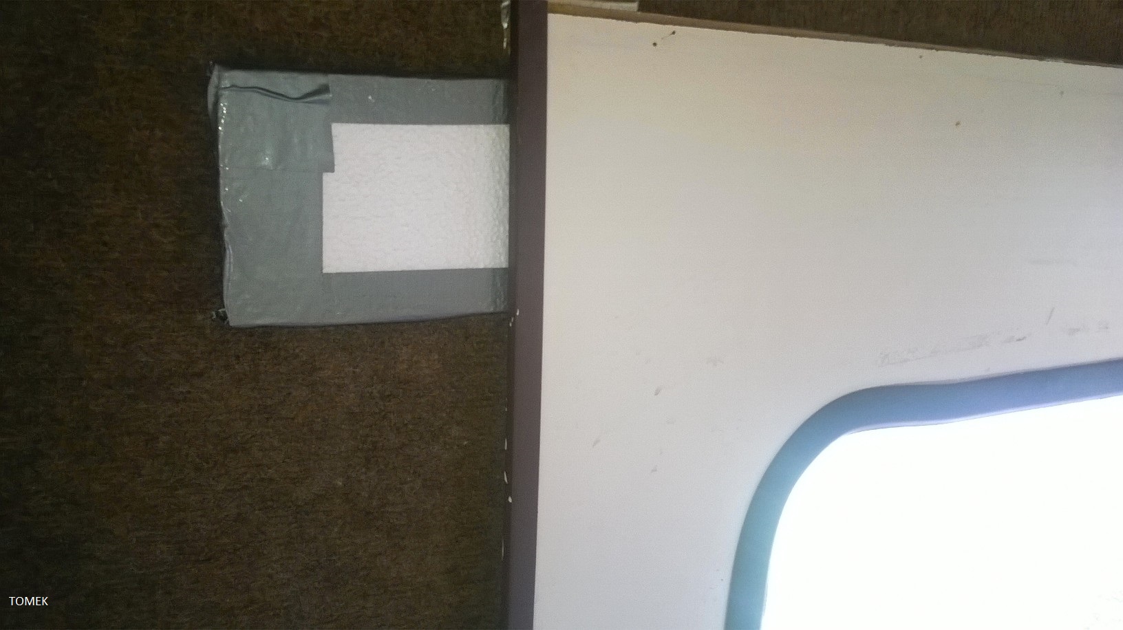

Remontu ciąg dalszy. Dziś pod wieczór dokończyłem obudowywanie okien, tzn. założyłem dolne płyty wraz z listwami stołów i rączkami manewrowymi. Ciekawostka: jak zdejmowałem stare płyty okienne, to dziury po rączkach manewrowych zakleiłem taśmą samoprzylepną, żeby się nie lała woda deszczowa. NIGDY NIE KLEJCIE ŻADNEJ TAŚMY NA LAMINAT!!! Ile się dziś namęczyłem, żeby całkiem to chol...stwo usunąć. Nawet preparat do usuwania naklejek od Dworka, ciężko sobie z tym radził. W końcu jakoś poszło, ale mam nauczkę, żeby z taśmami klejącymi do cepki nie podchodzić. Jutro pracy ciąg dalszy i jakieś fotki, bo dziś już za ciemno było.
Re: Moja "Route 66", czyli remont N126N
TomekN126N pisze:NIGDY NIE KLEJCIE ŻADNEJ TAŚMY NA LAMINAT!!!
Nie zupełnie, są taśmy które nie pozostawiają kleju, wyglądają jak te zwykłe brązowe do pakowania kartonów - szukajcie w sklepach lakierniczych.

pawko pisze:TomekN126N pisze:NIGDY NIE KLEJCIE ŻADNEJ TAŚMY NA LAMINAT!!!
Bardzo ładny kolor wykładziny. Też mam taki
Ja taką brązową kleiłem. I kląłem jak kolega wyżej

Ja kleiłem trochę tą szarą, "zbrojoną" płótnem i ta taśma zeszła bez większych problemów. Ale część dałem taką białą firmową (jak brązowa, pakowa) i tu była masakra. Musiałem pryskać preparatem do naklejek, odczekać, potem delikatnie podważyć folię nożem i zdjąć, a następnie pryskać preparatem na pozostałości kleju. Masakrycznie ciężko schodziła.

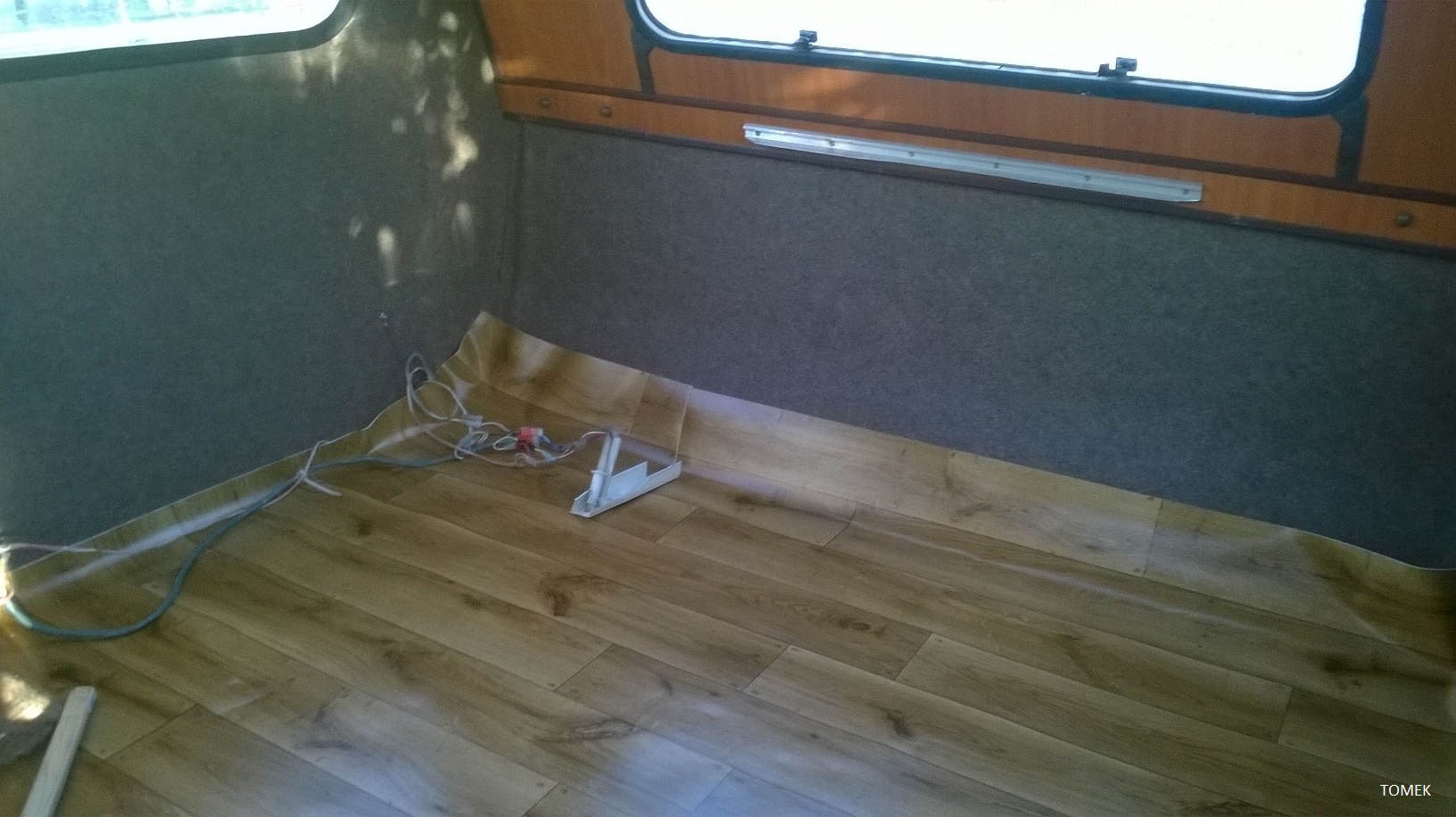

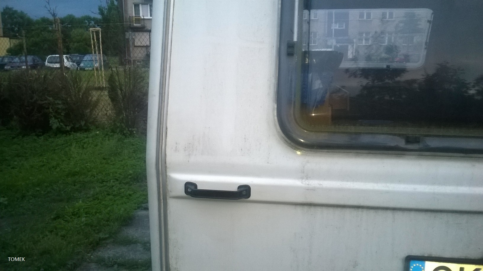

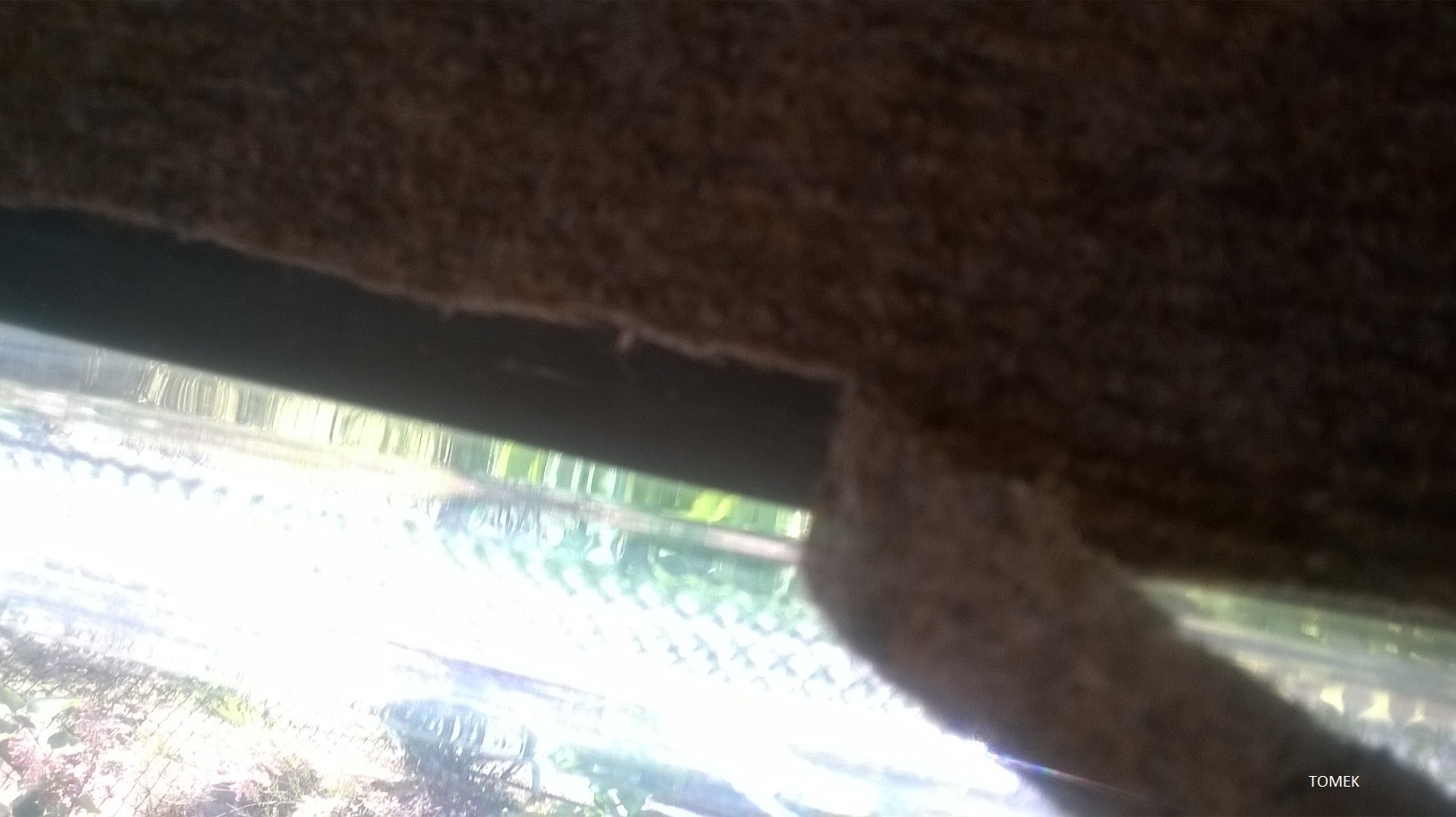

Jakoś w tygodniu dokończyłem odubowywanie okien płytami, założyłem rączki manewrowe (fot. 1 i 2), a wczoraj podziałałem więcej i trochę efektów jest. Przykręciłem półkę między szafką nad kuchenną, a przednią nad łóżkiem (rany, jak te śrubki mocujące meble nie chcą wejść na swoje miejsce ot tak sobie), zdjąłem stare linoleum z podłogi i wg niego dociąłem nowe. Po zdjęciu linoleum, wybadałem śruby mocujące budkę do ramy i... poleciałem kupić nowe. Nie było tak źle, ponieważ tylko trzy śruby wymagały wymiany (lekki nalot rdzy), ale wymieniłem wszystkie nakrętki, dałem chromowane podkładki i nakrętki samohamowne, czyli samokontrujące. Przy dokręcaniu dzielnie pomogła mi żonka, ponieważ od góry ściskałem grzybki śrub żabką, którą ona trzymała, kiedy dokręcałem od dołu. Wspólnie sprawiliśmy, że buda się trzyma lepiej

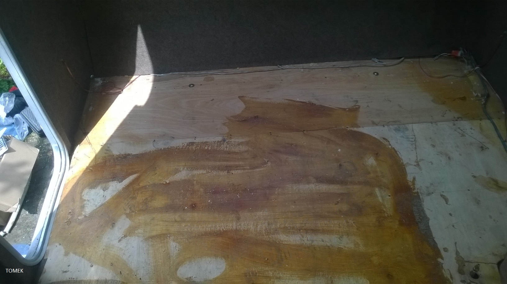

Po pokonaniu śrub, dobrze pozamiatałem podłogę i za pomocą miejscowego przyklejania taśmą dwustronną, położyłem folię NRC. Nie wiem, czy będzie choć trochę lepiej izolować, czy bardziej zmieni moje samopoczucie, ale po pierwsze podłogi nie musiałem ruszać, a po drugie w N-kch wręgi pod podłogą są dużo płytsze, niż w zapiekankach, więc ze styropianem też nie da rady. Myślałem też rozłożyć ekrany zagrzejnikowe na całości, ale obawiałem się zdeptania i kruszenia się styropianu, zatem padło na NRC. Ciepło unosi się do góry, a folia może choć częściowo odbije zimno z dołu. Jeśli jednak dalej będzie od podłogi "ciągło", to kiedyś pomyślę o ociepleniu z zewnątrz od dołu.
Po zabawie z folią, położyłem linoleum, które teraz "rozkłada się" na podłodze, następnie będą meble i instalacje. Przed urlopem nie zdążę z trumą, ale jest już lato, wiec zrobię, jak wrócę.

Czemu te rączki manewrowe są czarne, a nie białe?
