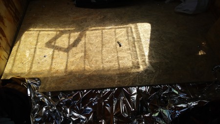

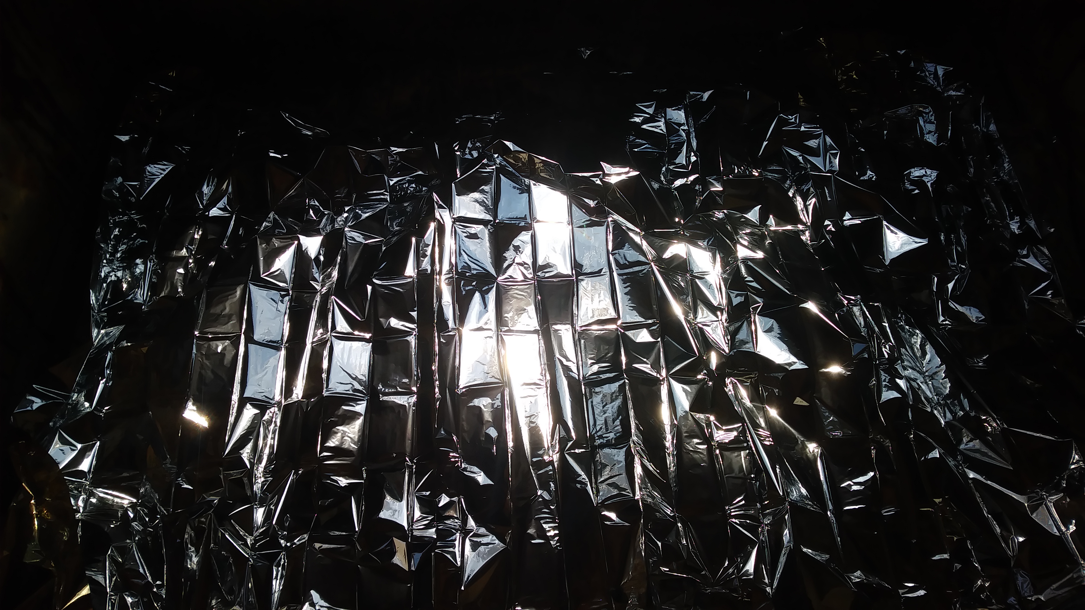

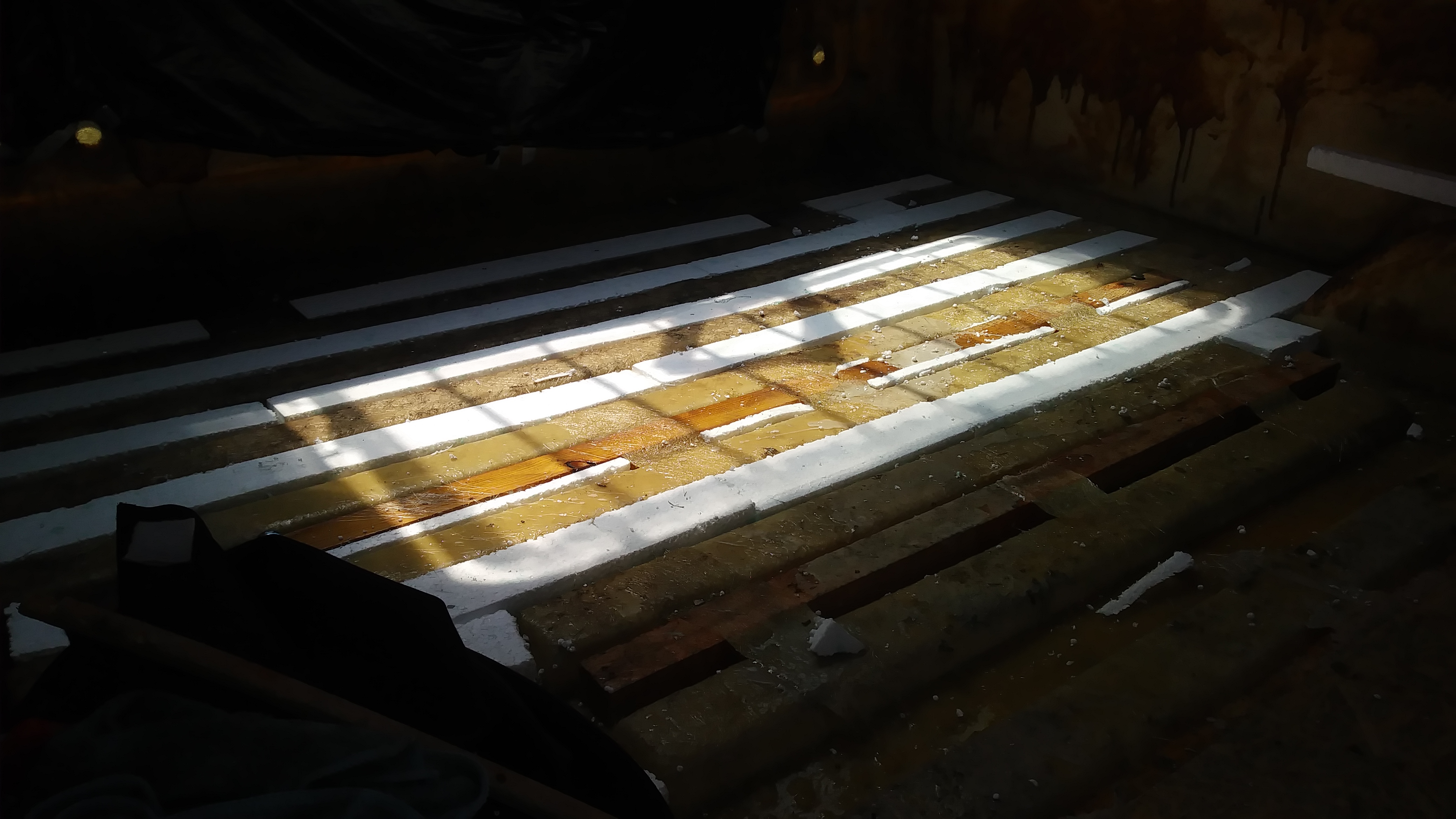

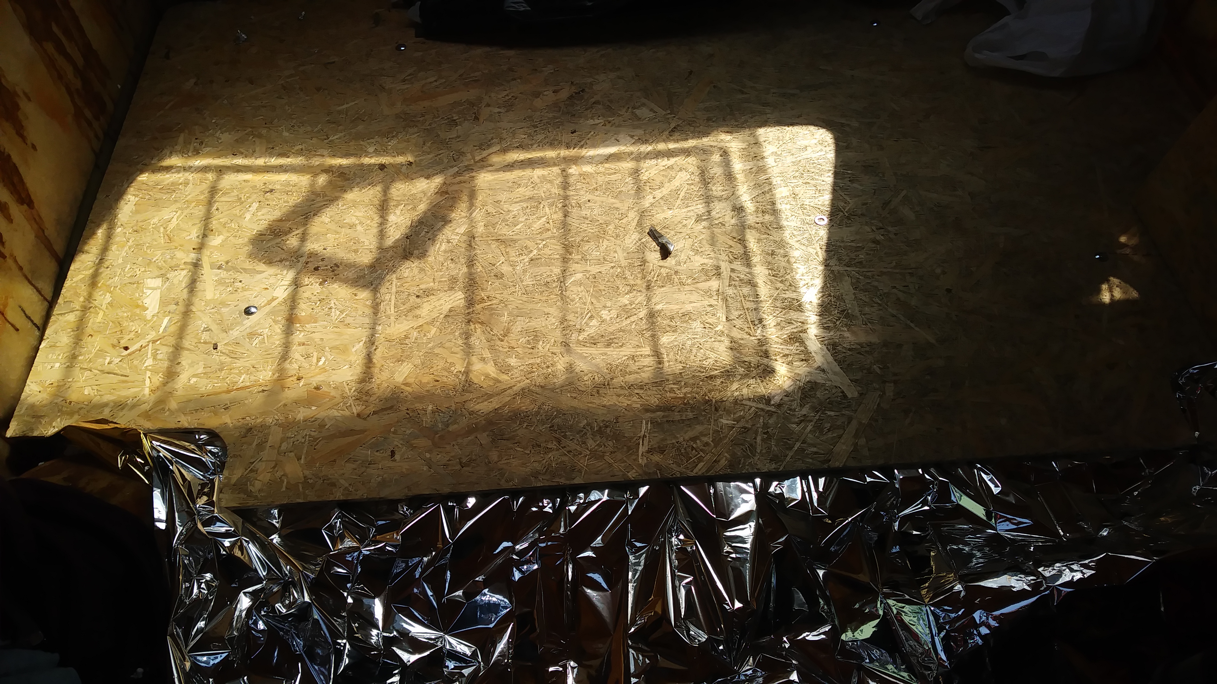

Postautor: oko » poniedziałek, 23 lip 2018, 17:03
Podłoga ocieplona i przykręcona. Zdjęcia są, ale słabe bo słońce świeciło niemiłosiernie ostro.:

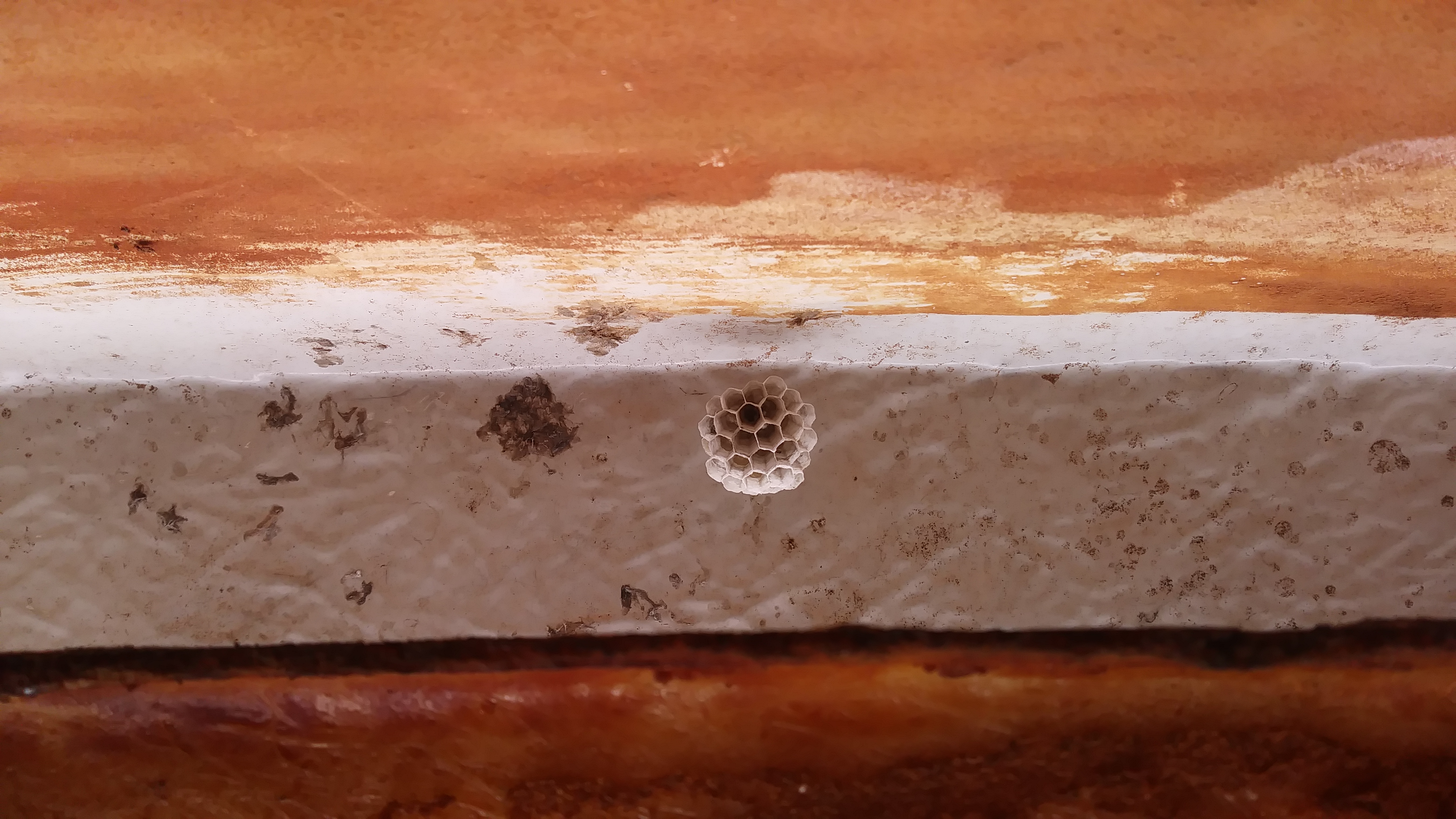

A najlepsza niespodzianka była na początku. Tydzień nie ruszany dach i oto efekt:
Znowu chcą się wprowadzić...

Postautor: tantalos » poniedziałek, 23 lip 2018, 18:14
Może czują jakieś feromony że je tak ciągnie do Twojej budki?
Dopóki nie założyłem szyb i drzwi to co tydzień przeganiałem różnej wielkości pająki z cepy :)
Re: Remont naszymi Oczami
Postautor: oko » poniedziałek, 23 lip 2018, 18:17
Wcześniej były trzy gniazda, więc możliwe, że jakieś feromony zostały. :D
