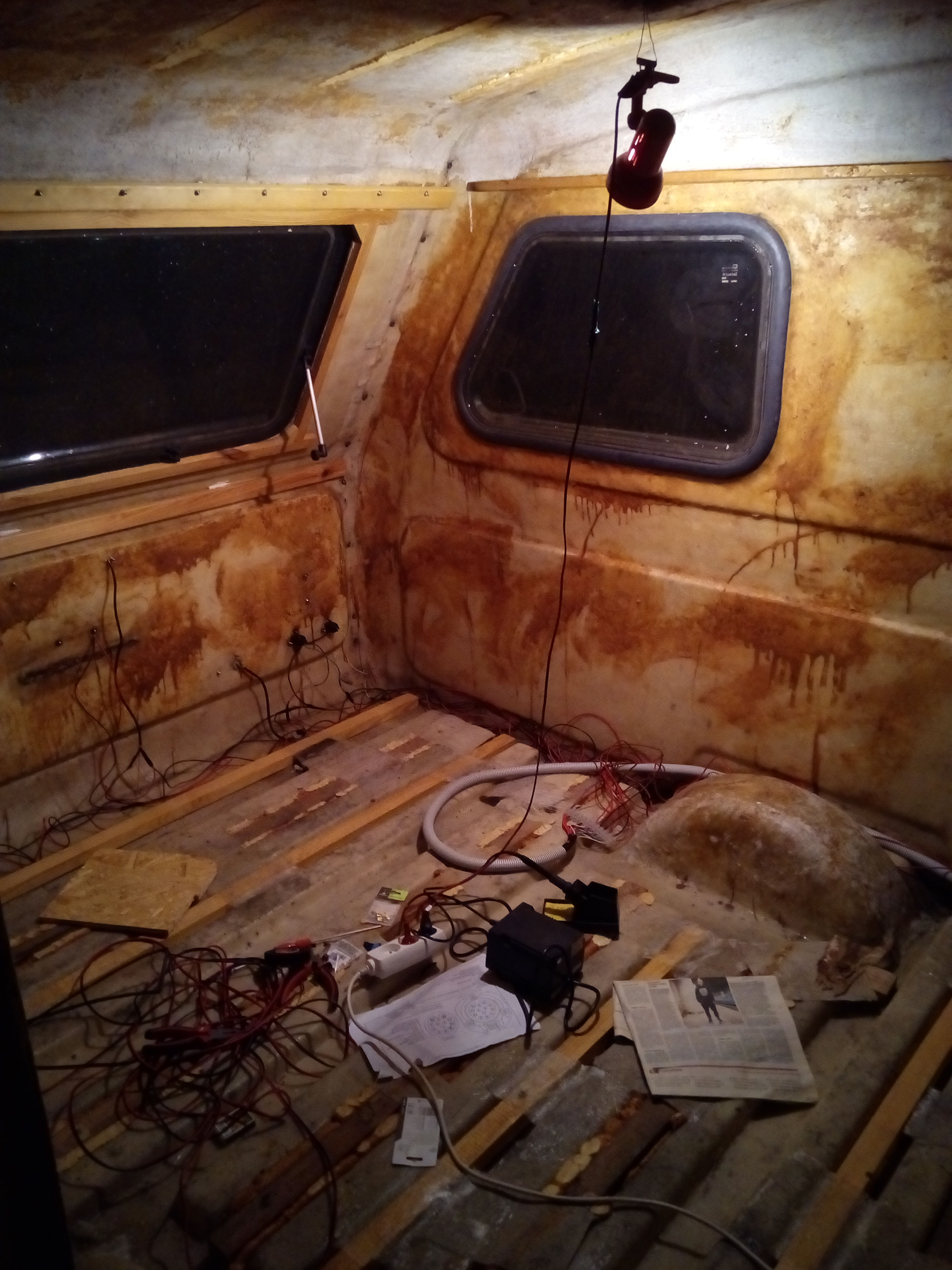

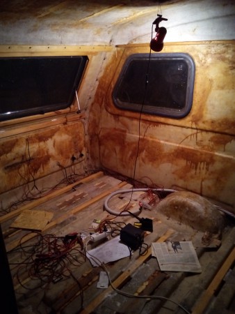

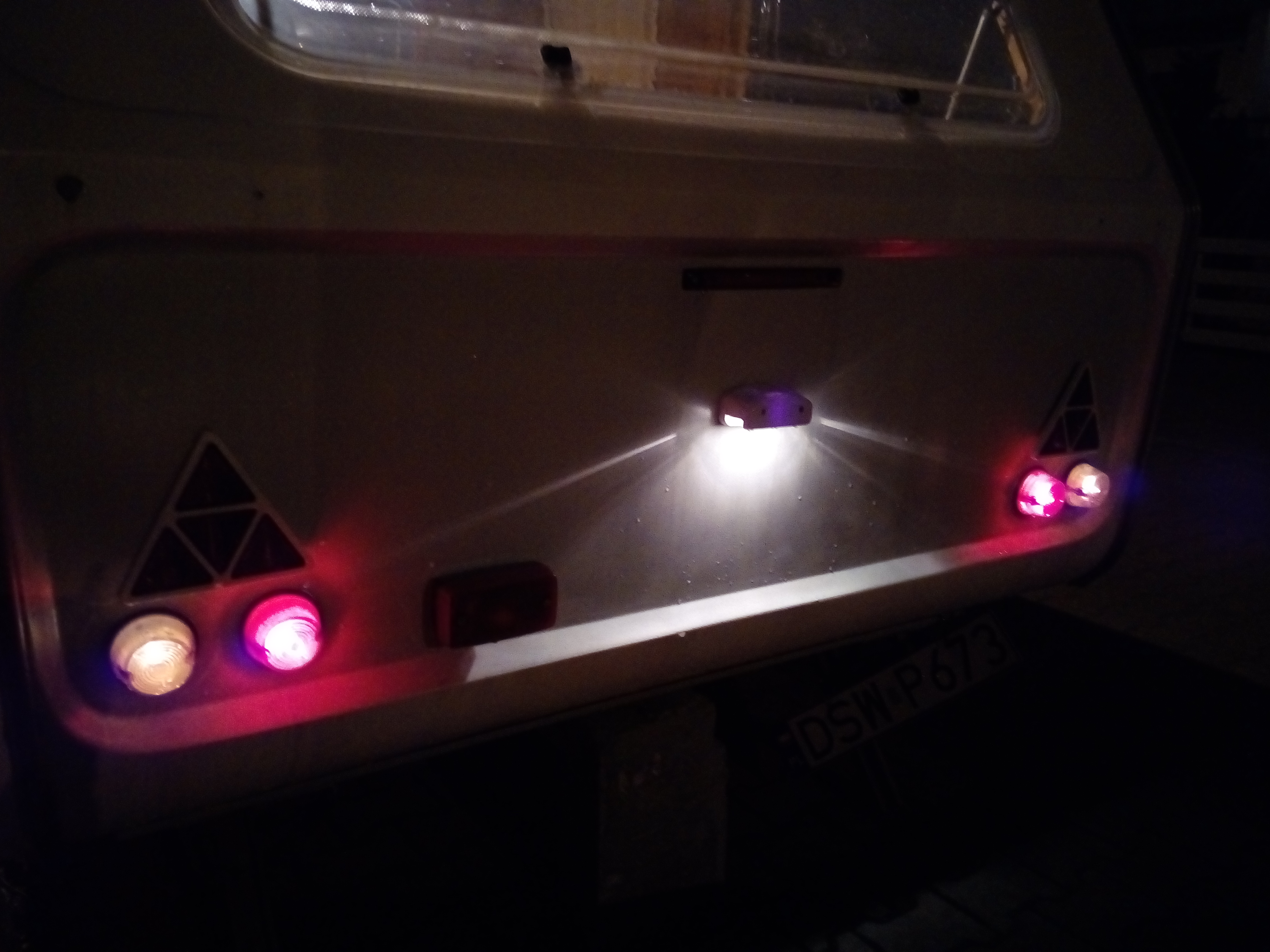

Termin zlotu wyznaczony, jest plan, żeby się pojawić, to trzeba zabrać się ostrzej do pracy! Pomimo temperatury w okolicach 0 stopni udało się ogarnąć prawie całą elektrykę jezdną - postojówki, oświetlenie tablicy, stopy, kierunkowskazy i przeciwmgielne. Do pełni szczęścia brakuje tylko zamontowanego światła cofania (instalacja pociągnięta), zrobienia od nowa instalacji haka w holowniku (brakuje połowy przewodów) i zweryfikowania, gdzie leży problem z masą - przy kierunkach i awaryjnych robi się delikatna choinka (stawiam, że to jednak wina instalacji w holowniku).
Plan na kolejne dni:
- montaż światła cofania,
- rozprowadzenie elektryki wnętrza + oświetlenie przedsionka,
- ogarnięcie i montaż zbiorników wody szarej,
- złożenie kufra w całość,
- montaż najazdu.
Świeci!
Prace trwają!

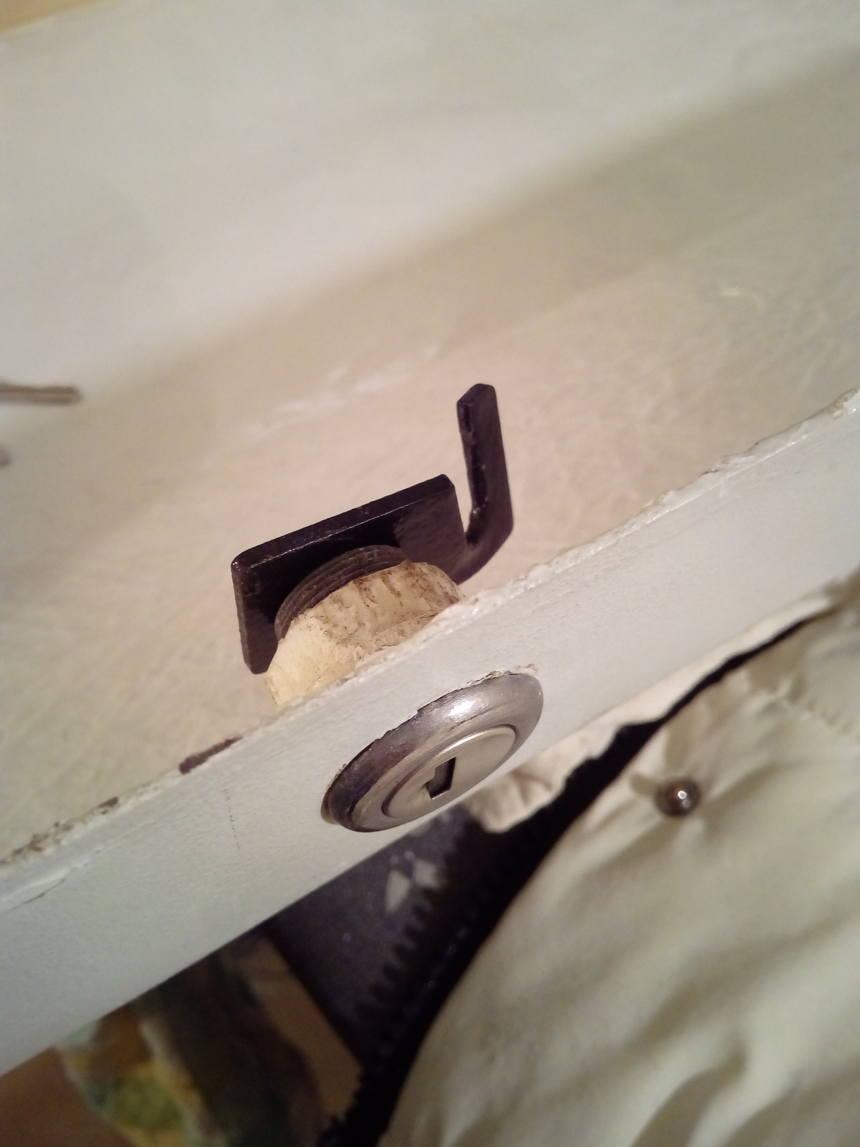

Realizując założony plan, zabrałem się za kufer i... pojawił się problem. Jak zwykle potrzebnego zdjęcia "przed rozłożeniem" brakuje - no przecież było to zbyt oczywiste, żeby je zrobić... :evil:
Bęben zamka pasuje tylko w jednej pozycji, klucz można wyjąć z bębenka też tylko w jednej pozycji. Czyli wszystko jest oczywiste. Jakbym jednak tego nie składał to wychodzi mi, że klucz mogę wyjąć po otworzeniu kufra, a nie po jego zamknięciu. Gdzie popełniam błąd? Czy może to wina bębenka, który nie pozwala na wyjęcie klucza w każdej pozycji?
Ma ktoś może pod ręką zdjęcia poprawnie zamontowanego zamka i pozycji klucza?
[Edit] Już wiem. Czarny element na moim zdjęciu powinien być prosty i wtedy problem się rozwiązuje :)

Zielony pisze:Realizując założony plan, zabrałem się za kufer i... pojawił się problem. Jak zwykle potrzebnego zdjęcia "przed rozłożeniem" brakuje - no przecież było to zbyt oczywiste, żeby je zrobić... :evil:
U mnie przy podobnym zamku wręcz identycznym ale starej szafce narzedziowej z tylu jest za tą blaszką-zasówka jest nakrętka po odkręceniu przestawiam blaszke i klucz wychodzi tylko jak zamknięte

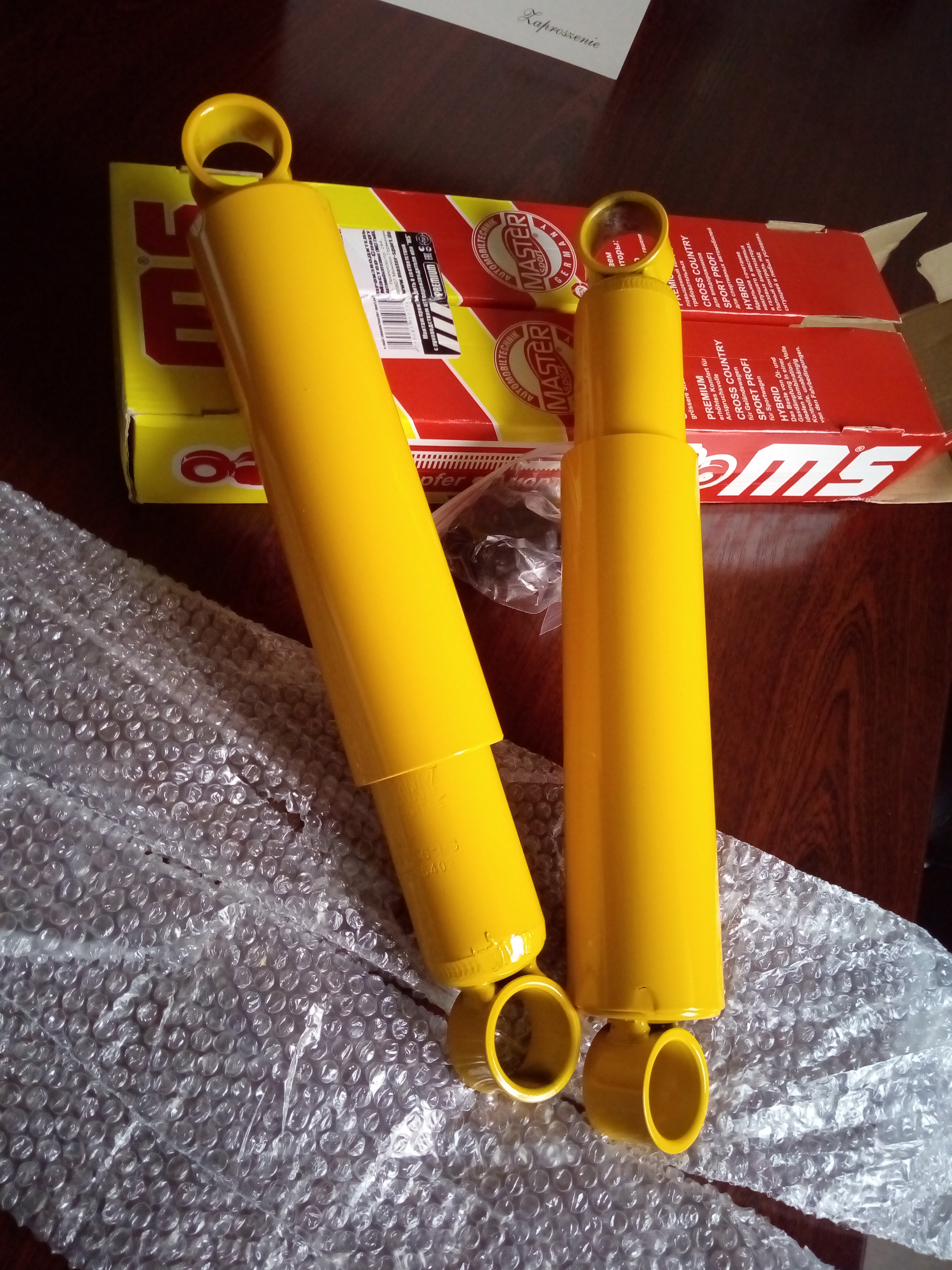

Jeśli chodzi o dobór amortyzatorów to zacznij od pomiarów na przyczepie - odległości pomiędzy uchwytami przy podniesionej przyczepie i przy max obciążonej. Do max obciążonej dodaj jeszcze zapas nim zawieszenie oprze się na odboju. I masz wtedy konieczny skok amortyzatora. Chodzi o to, że te amortyzatory niekoniecznie musiały być dobrze dobrane na długość - lepiej to sprawdzić a nie 2x płacić.
Dość krótkie amortyzatory, z mocowanie 2x ucho są w całej gamie Fiatów. W lawecie (4x sprężyny) i 126N (resor) stosowałem tylne amortyzatory od Fiata Tipo/Lancia Delta. Przy DMC w granicach 650-750kg wychodzi to tyle ile w tych samochodach przypada na tył, pod pełnym obciążeniem. O ile mnie pamięć nie myli górne mocowanie jest na M8 dolne na M10. Zresztą - większośc osobówek w gabarycie powiedzmy Opla Astry ma obciążenie na tył porównywalne do DMC Niewiadówek - więc będą dobre. Możesz też pojechać na szrot i sobie poprzeglądać, pomierzyć skok i mocowania. Ja tak dobrałem amortyzatory do przyczepy towarowej - akurat pasowały od Astry, a że były to prawie nowe Monroe to wziąłem je za 40zł :)
Proponuję takie, jeśli będziesz chciał fiatowskie:

dankm69 pisze:U mnie przy podobnym zamku wręcz identycznym ale starej szafce narzedziowej z tylu jest za tą blaszką-zasówka jest nakrętka po odkręceniu przestawiam blaszke i klucz wychodzi tylko jak zamknięte
Tak, tutaj jest tak samo. Problemem była metalowa blaszka, która była wygięta. Po kontakcie z imadłem już wszystko działa ;)

degustibus pisze:Jeśli chodzi o dobór amortyzatorów to zacznij od pomiarów na przyczepie - odległości pomiędzy uchwytami przy podniesionej przyczepie i przy max obciążonej. Do max obciążonej dodaj jeszcze zapas nim zawieszenie oprze się na odboju. I masz wtedy konieczny skok amortyzatora. Chodzi o to, że te amortyzatory niekoniecznie musiały być dobrze dobrane na długość - lepiej to sprawdzić a nie 2x płacić.
http://allegro.pl/amortyzator-tyl-fiat- ... 42005.html
Największy problem dla mnie to dobranie amortyzatora do już występujących miejsc. M12 na każdej ze stron.
Dzisiaj przyszła ostatnia paczka w tym roku i mam nadzieję, że będą pasowały (przynajmniej po internetowych wymiarach niby powinno być wszystko OK). Dotrę po nowym roku do domu, to porównam stare i nowe. Będzie kolorowo pod przyczepą :)
Padło na technologię Łady Nivy do 2009 r.
Nowy komplet amortyzatorów!
