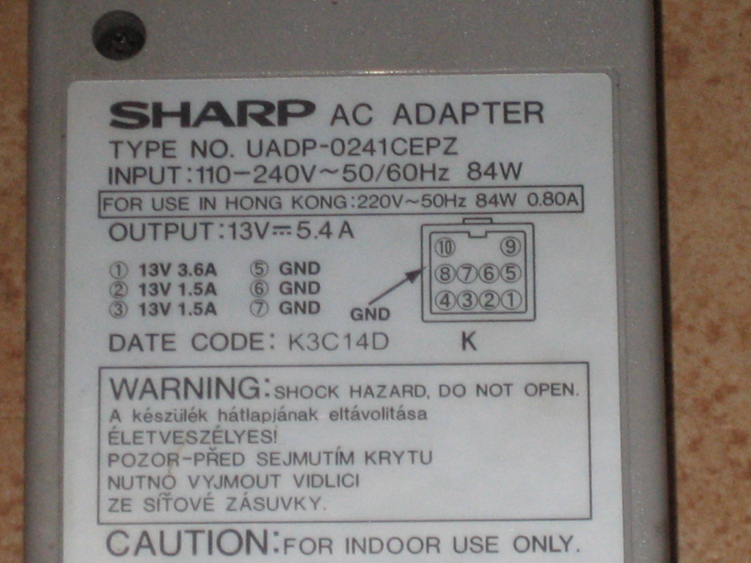

LC20E1E potrzebuje 13V. Wg serwisówki. LC13E1E poleci z 12V. W pełni nabity akumulator będzie miał przez chwilę 13.8V ale przy poborze 5.4A szybko ten stan się zmieni. Jeśli.miał bym ryzykować że coś się uwędzi to ciachnął bym ten kabel powiedzmy w połowie i wyłowił we wtyczce piny 1,2,3 zapiął pod plus z bezpiecznikiem 5,6,7 i ekran pod minus. Jest jeszcze kwestia pinów 4 8 9 10 czy są to sygnały np. z wyłącznika czy np. sygnał typu "power good". Generalnie z tym poborem pod solar gdzie jeszcze trzeba doliczyć pobór dekodera DVBT i ew. wzmacniacza antenowego robi się "nieracjonalnie".

To jeśli nie chcesz grzebać a masz amperomierz i przetwornice 12-230V to zmierz między akumulatorem i przetwornicą ile to to weźmie. Choć przetwornica to kolejne straty. Ale z drugiej strony z 11...12..na 13V przy ponad 5A poboru i tak potrzebna przetwornica też za woreczek dukatów.
