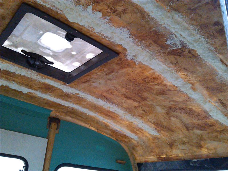

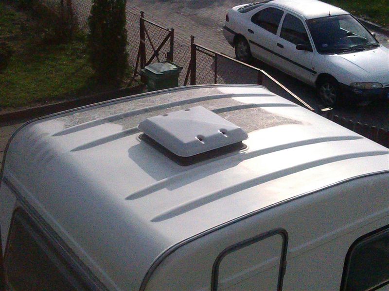

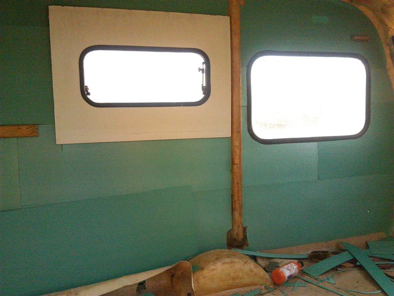

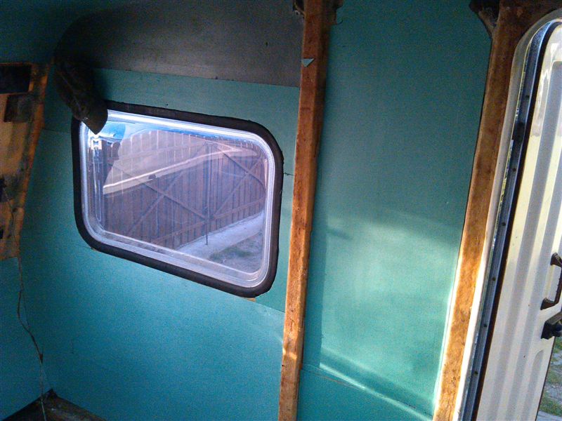

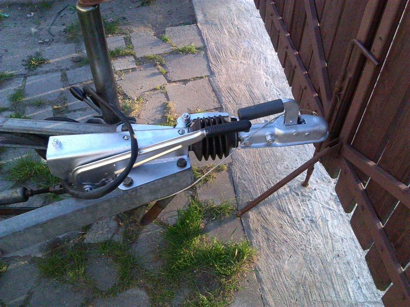

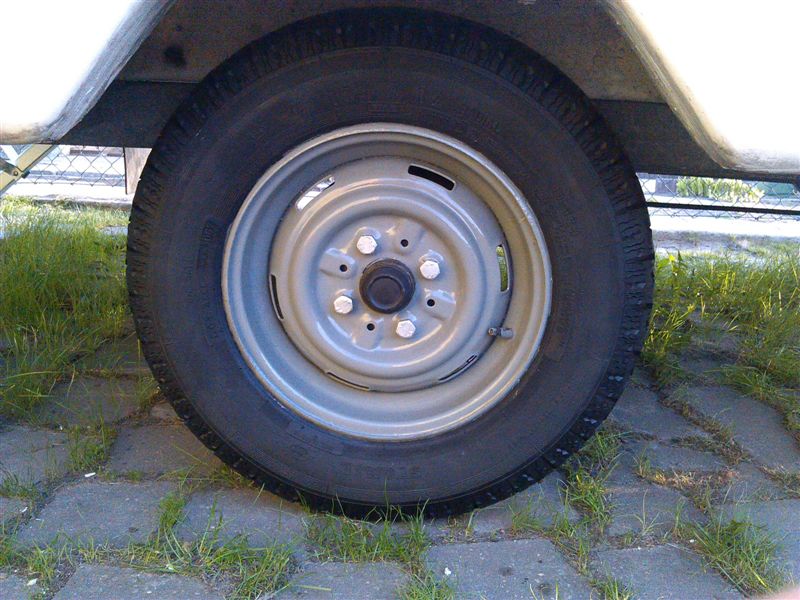

Poniżej uzupełniam fotorelację z mojego remontu. Dzisiaj prawdopodobnie zacznę kleić wykładzinę i już mam stresa żeby tylko dobrze wyszło. Na fotkach koła i najazd wraz z zaczepem po renowacji, sufit po piankowaniu oraz ciąg dalszy puzzli. Na foce również porównanie stanu obecnego (po myciu) z 10 letnim brudem. Został mi kawałek dachu do umycia, bo przyczepa stoi za blisko płotu sąsiada i nie mogłem wstawić tam drabiny. Umyję to do końca jak wszystko będzie gotowe i będę pucował budkę na gotowo.
Najazd i zaczep po renowacji
Koła po malowaniu
Ściana z drzwiami po wyklejaniu

Przed myciem i po myciu.
Sufit po pianowaniu w celu uzupełnieniu pustych przestrzeni.

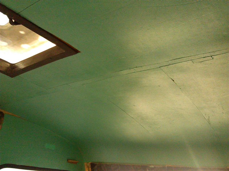

Mimo wczoraj zaliczonej awarii postanowiłem dzisiaj po docinać sobie wykładzinę. Tak sobie docinałem, że aż zacząłem oklejać sufit. Wychodzi ładnie ale niestety krzywizny są chyba zbyt duże żeby zrobić cały z jednego kawałka. Mimo dokładnego początku od bazy, którą jest rama okna wyszło mi krzywo, to znaczy równy na około zakład na jakieś 5 cm skończył się na wysokości świetlika. Obawiam się, że niestety jutro będę musiał zacząć od drugiej strony i na środku będę miał łączenie. Z racji tego, że wykładzina jest jednolita to myślę, że będzie to mało widoczne. Fotki jutro jak zrobię cały sufit.

Paluszek i główka to nie jest wymówka :D - ja swoją wyklejałem z nogą w gipsie i żyję :wink: . Sprawdź na sucho czy po osiągnięciu najwyższego punktu ściany nie będą się znowu schodzić. Jak teraz masz 0 zakładu to i tak z jednej strony jest szafka okapowa, a z drugiej szafa - ja bym ciągnął z jednego kawałka. U mnie wyszła 1 fałdka ale wyprofilowałem ją tak że jest centralnie nad szafą.
Re: N126N kontra reflexes, czyli pamiętnik remontowy
Postautor: dworek » czwartek, 9 maja 2013, 09:51
... je wyklejałem sufit w kilku kawałkach i nie widzę "stat na estetyce", a jedna o wiele wygodniej powolutku i po kawałeczku...
