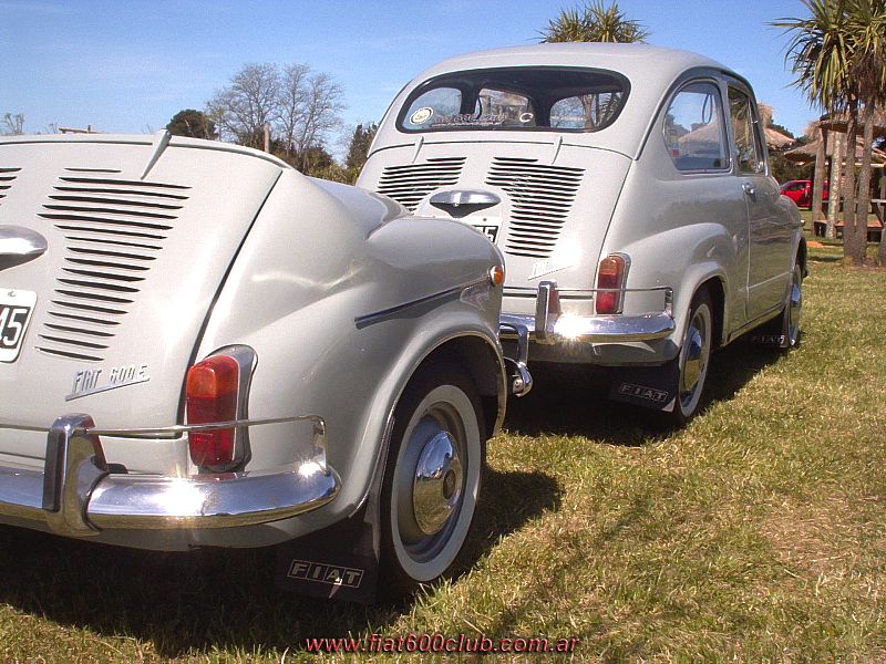

Natomiast n-250 jest w zasadzie zarejestrowana jako SAM oraz nie jest kompletna. na dodatek ma resory... więc w zasadzie jest to już inna przyczepa więc nie ma czego "odrestaurowywać. Zdecydowałem zatem że to będzie projekt przyczepki do mojego autka jakim jest Zastava 750.

Bedę dzielił się zdjęciami i postępami prac jak tylko zrobię. a na razie dwa linki obrazujące podobną N 400
oraz mój pomysł na przyczepkę z N250ki
